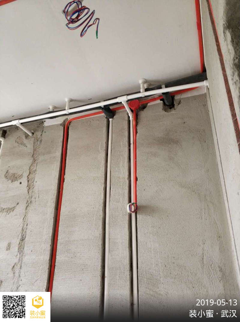

墙面粉刷层开裂未处理,需要等油工进场满墙挂纤维网处理。

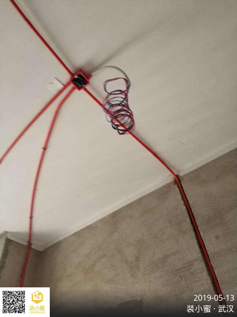

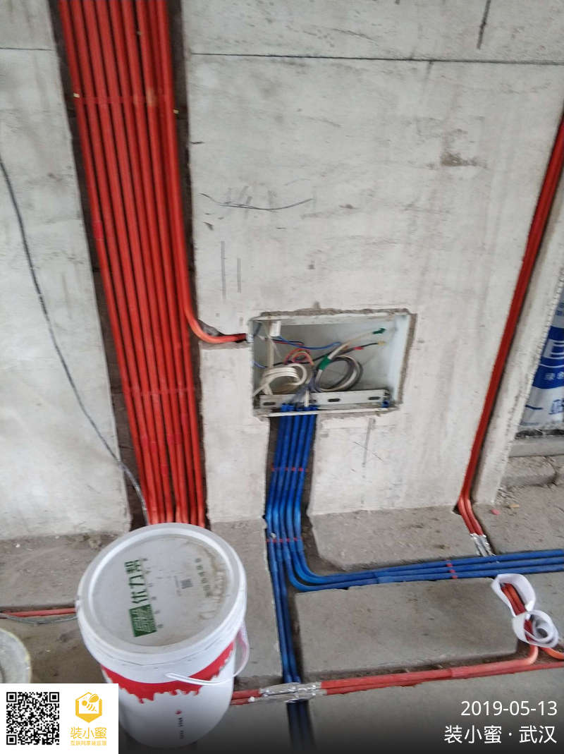

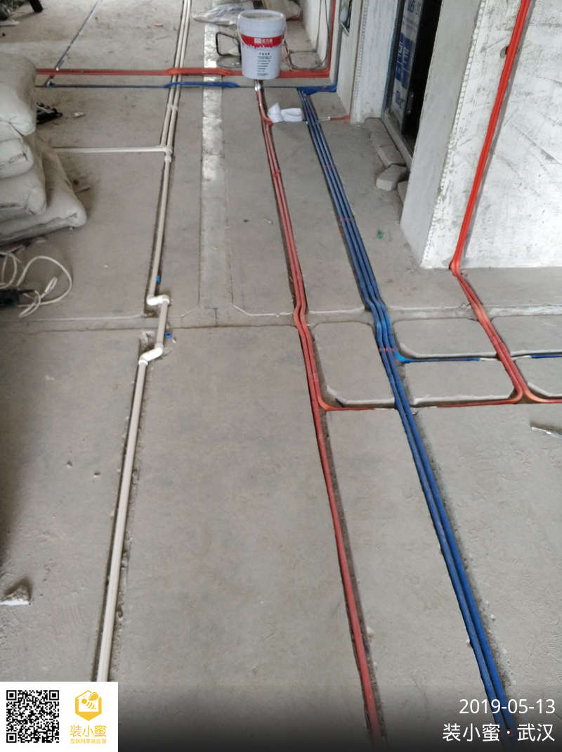

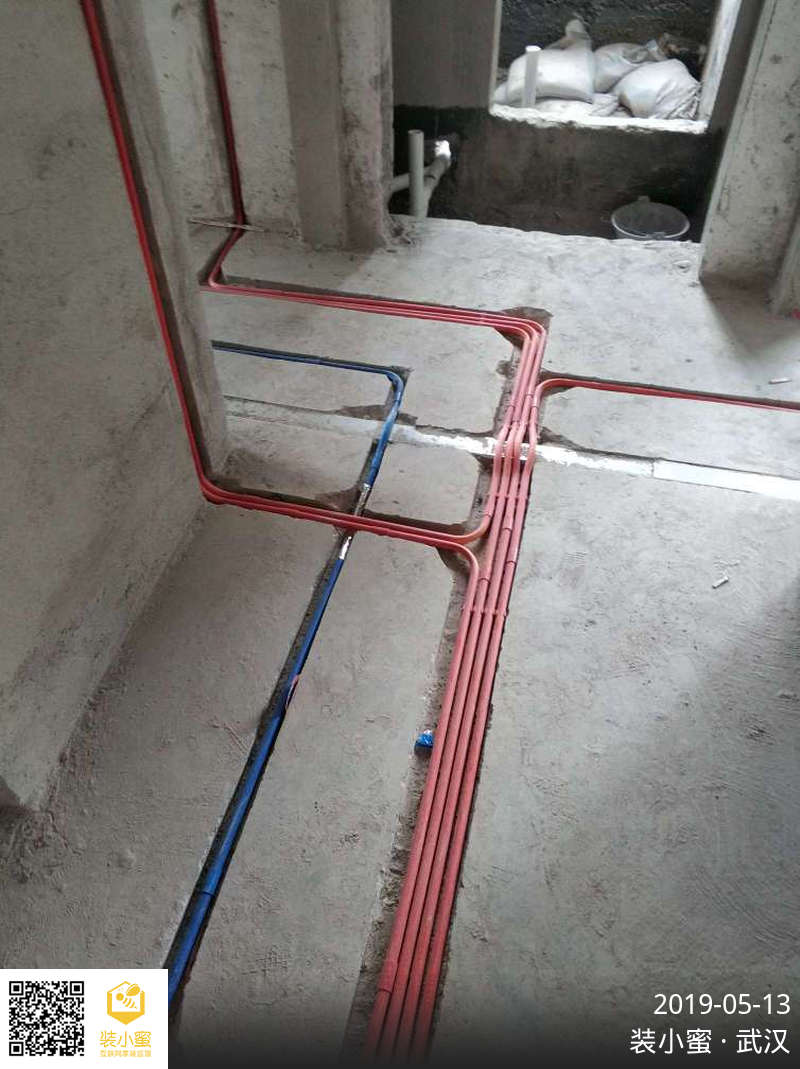

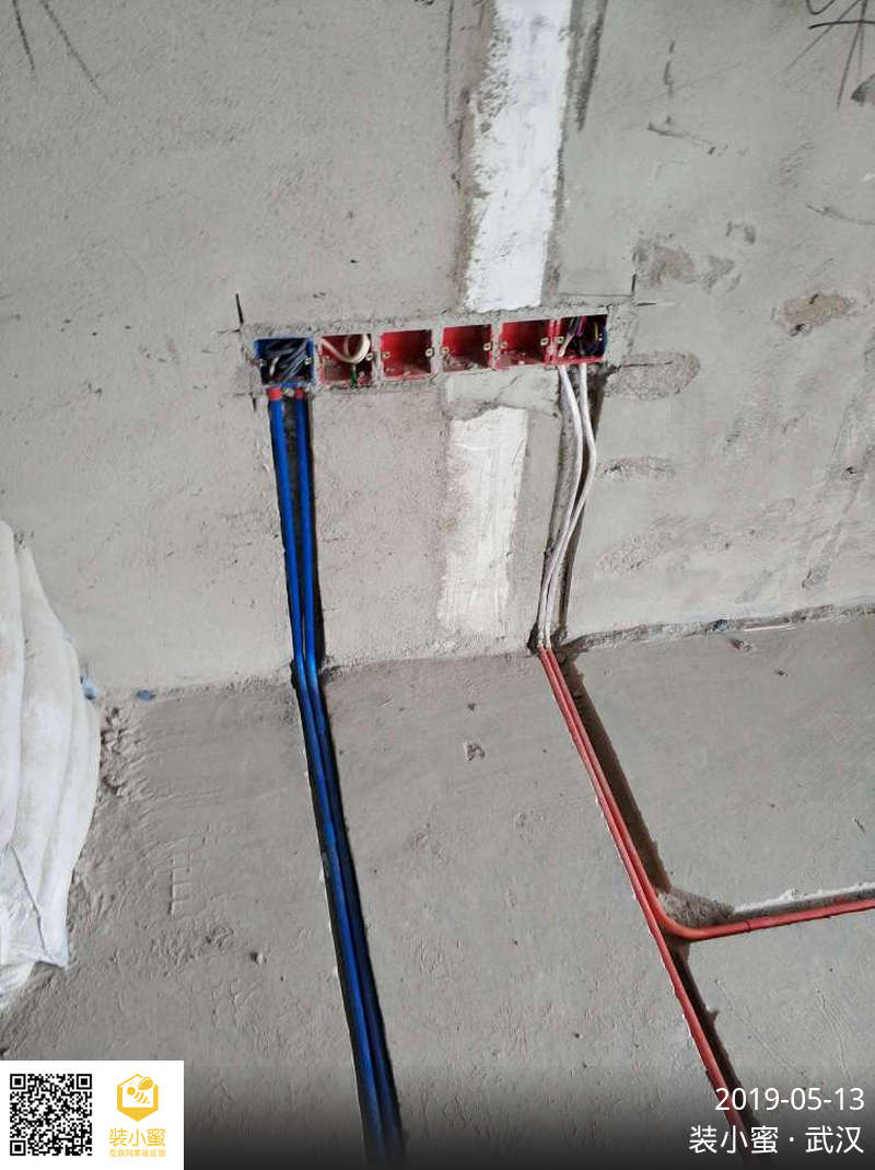

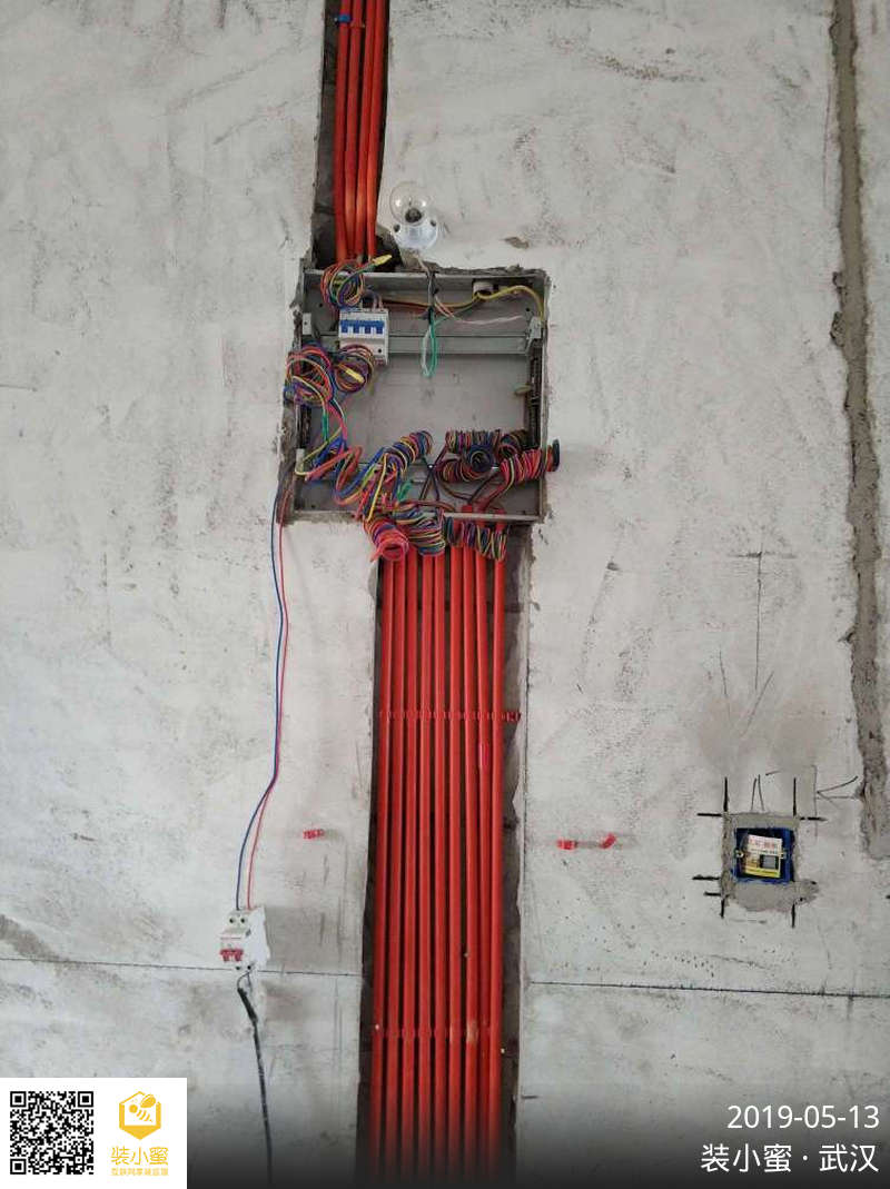

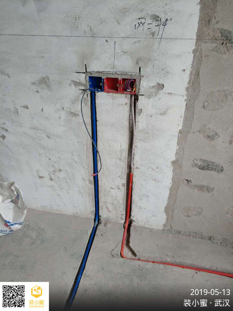

今天检查

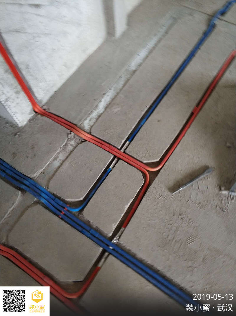

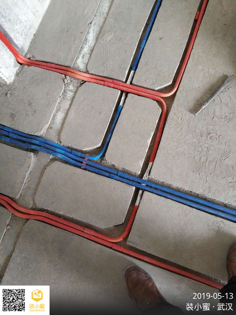

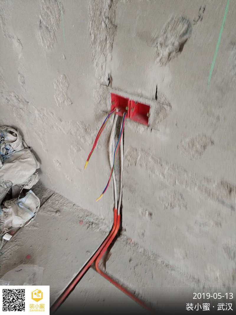

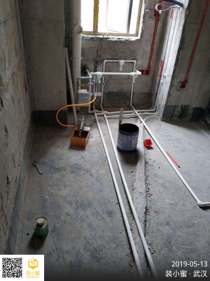

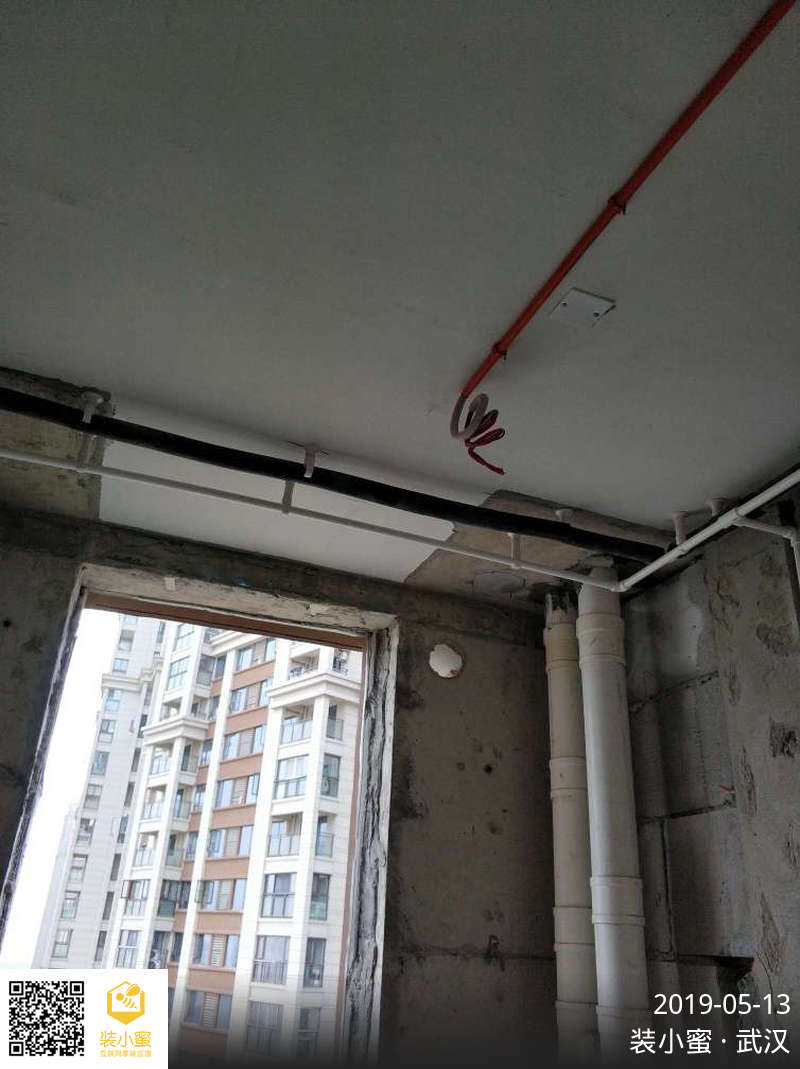

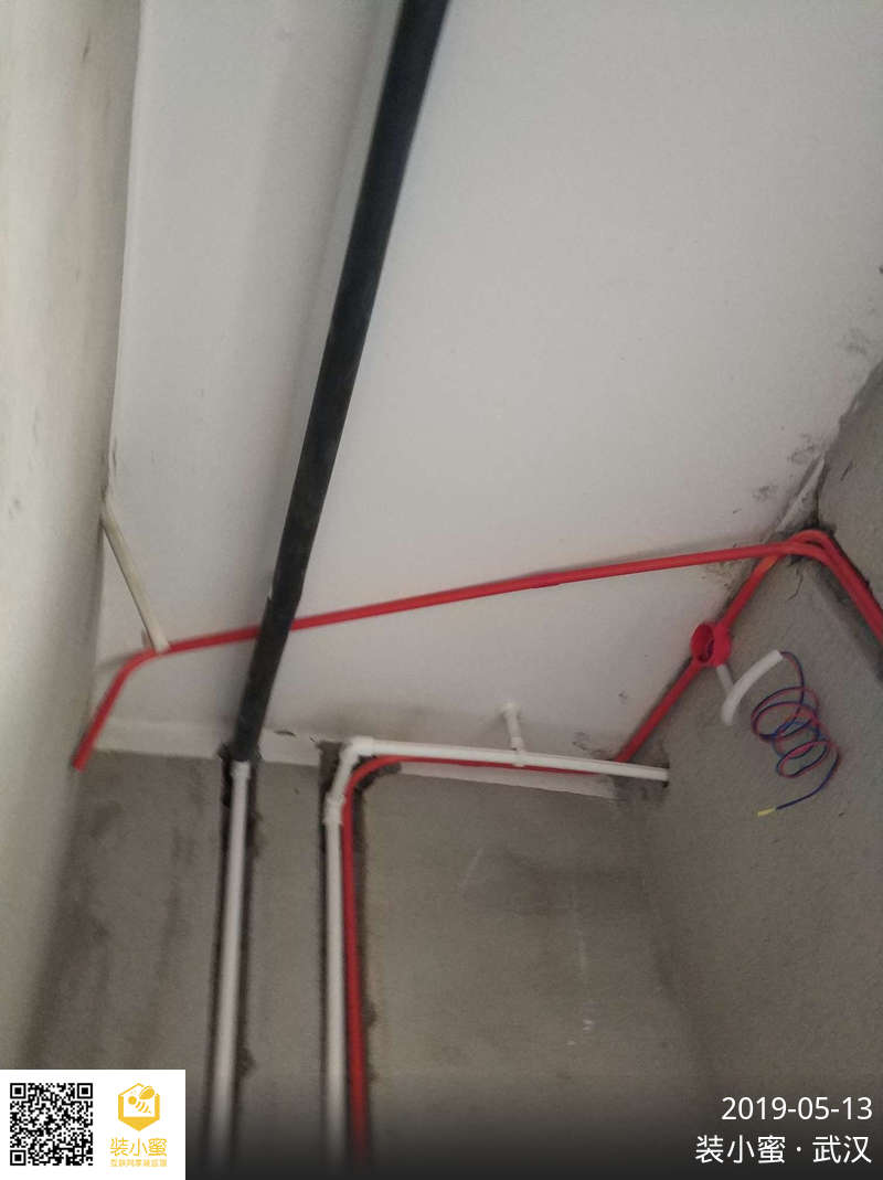

1.厨房电源线管和 燃气炉排气管较近需要处理。
2.卫生间等电位未按要求施工需要加强处理。

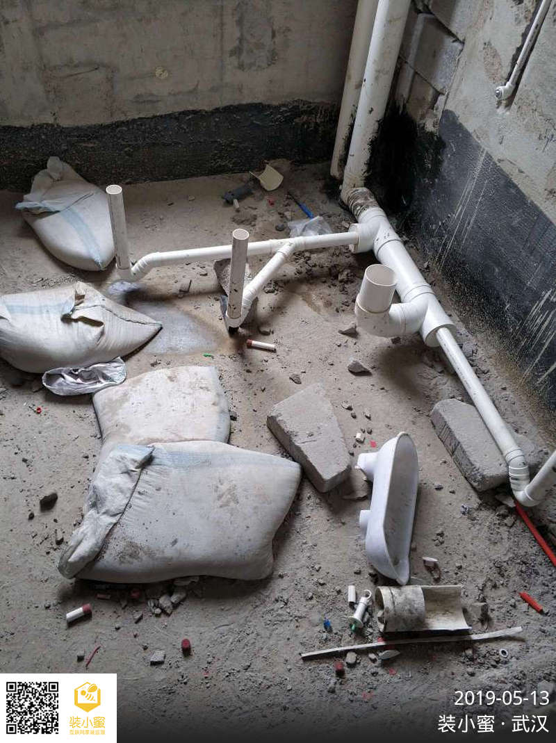

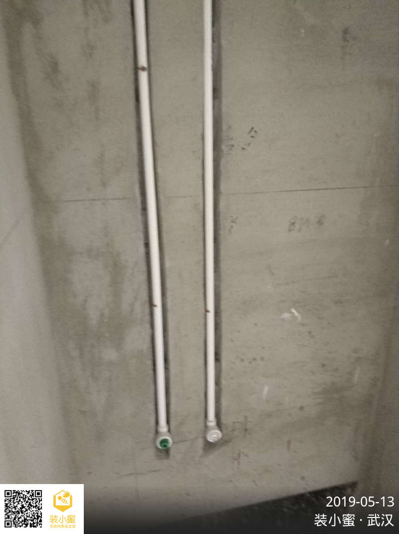

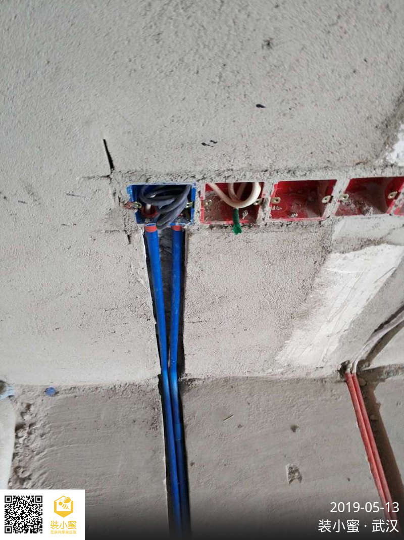

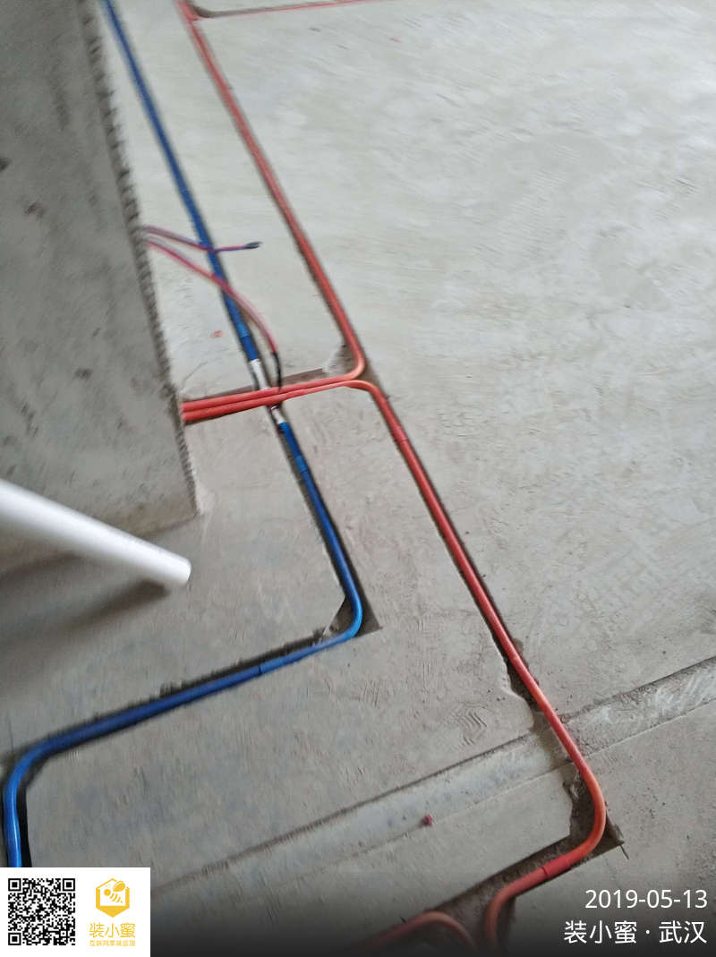

3.冷热水管同槽封槽时需要分开处理。

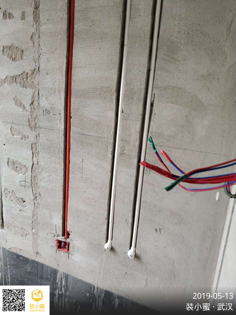

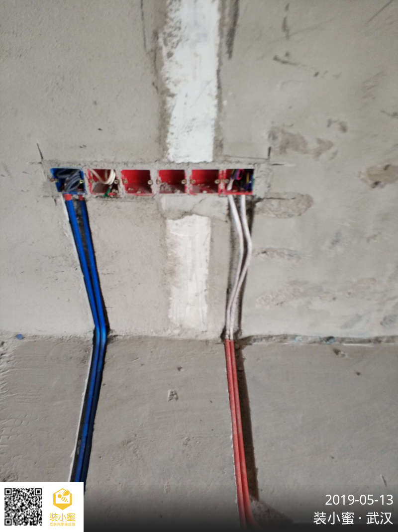

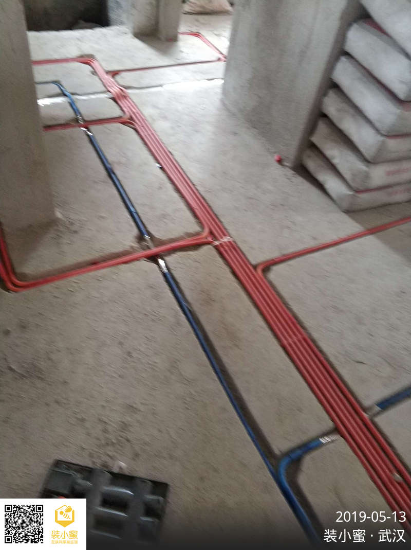

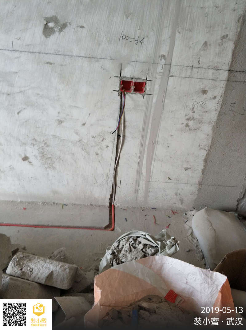

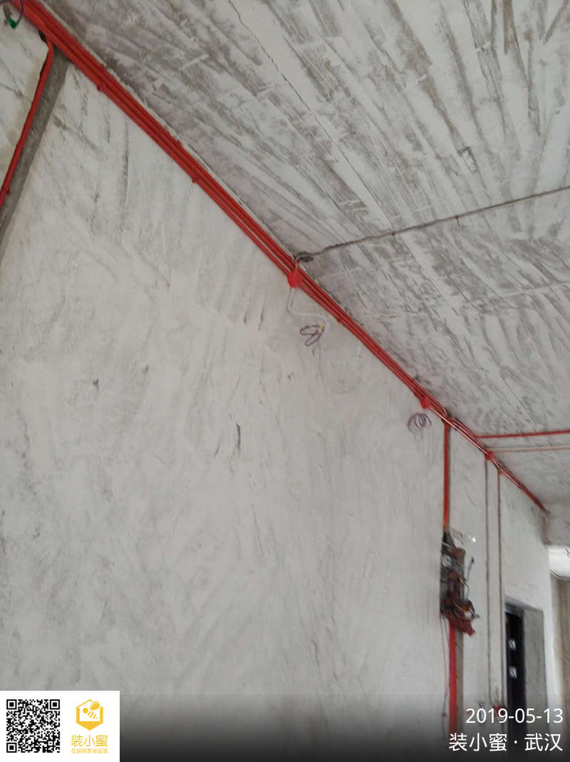

4.混凝土墙和梁上用黄蜡管穿线上墙,建议硬管与黄蜡管连接处需要用胶布包裹处理。

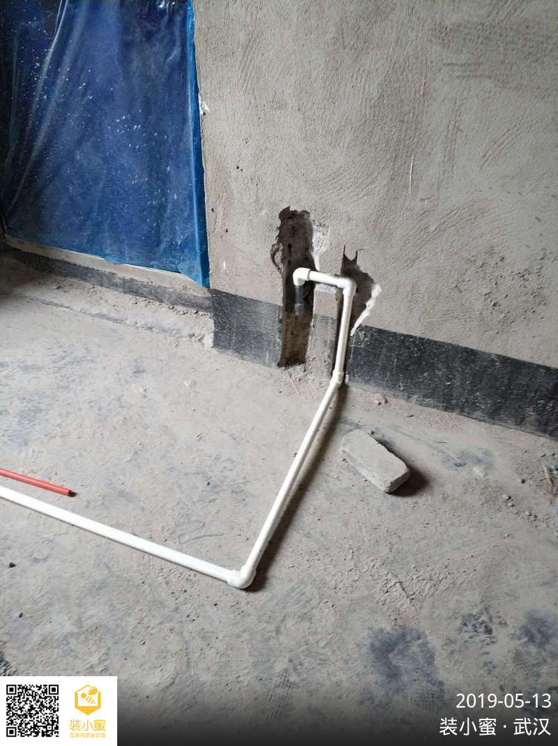

5.水管现场打压检测无渗漏,无掉压现象,客户己确认,符合要求。
施工人员离场需关水断电。
——来自装小蜜监理 周行明

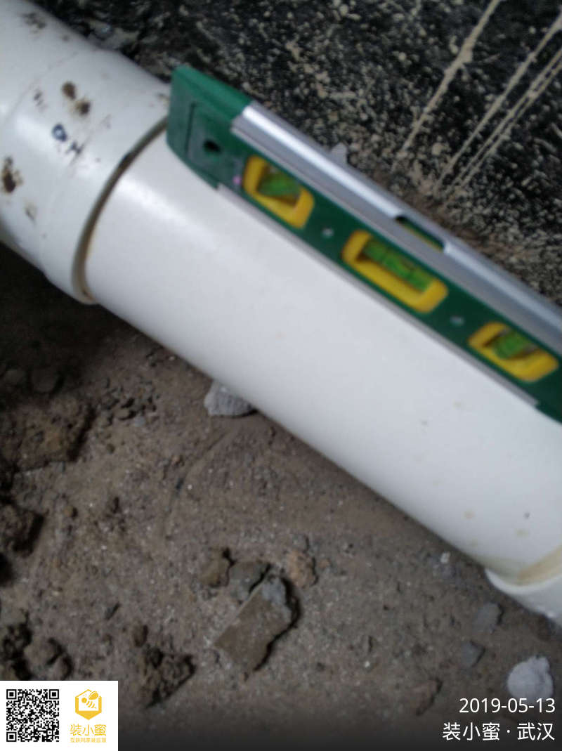

符合标准:36项

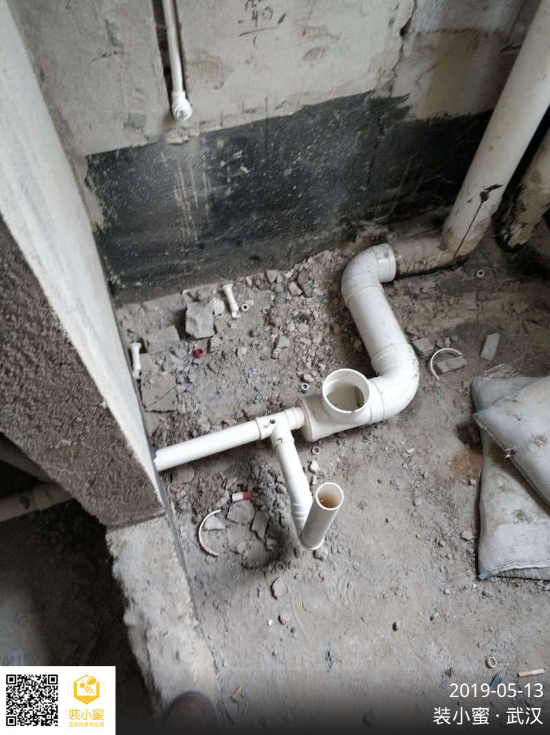

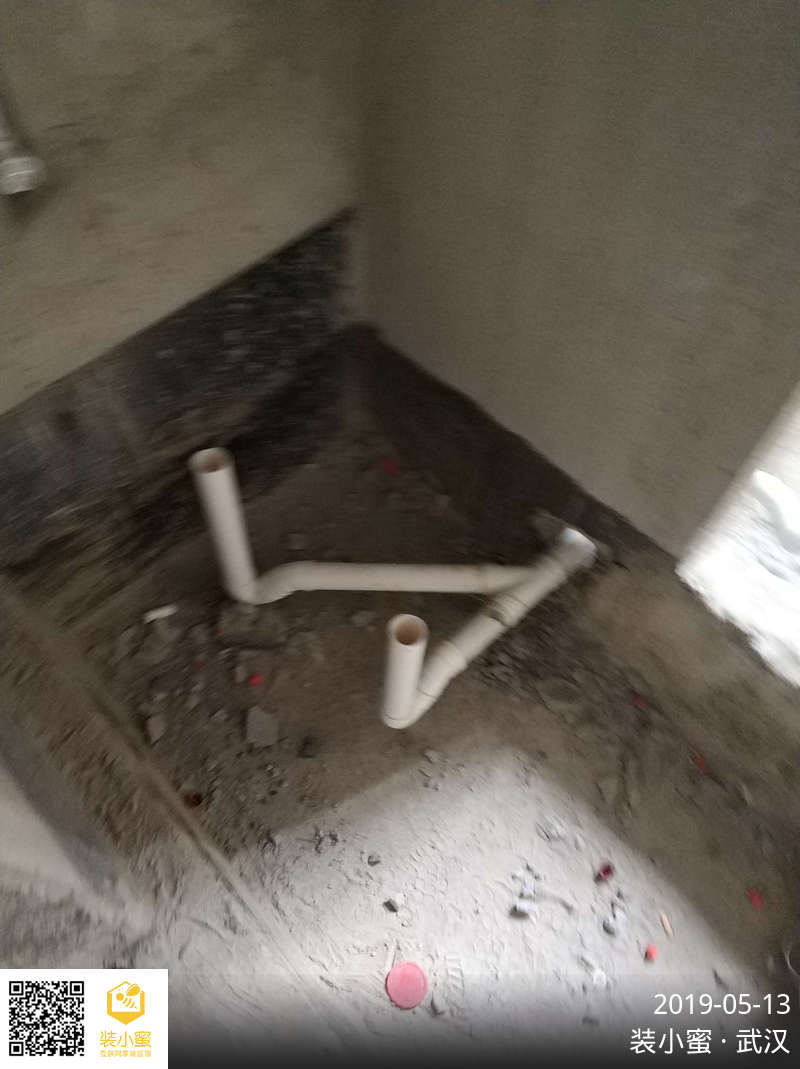

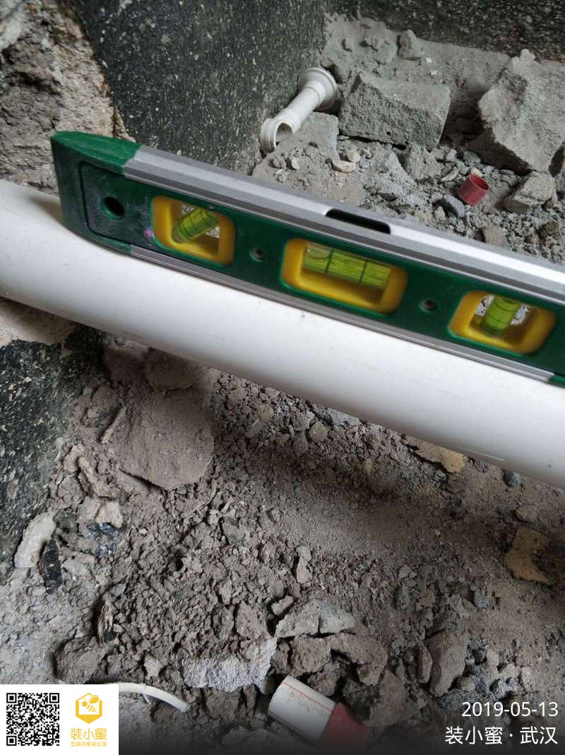

下水管道经通水试验,排水畅通
厨房排水管安装符合要求
经绝缘检测:导线绝缘性能合格
弱电线两端已编号并保护

多管并管,已采用Y型三通连接
