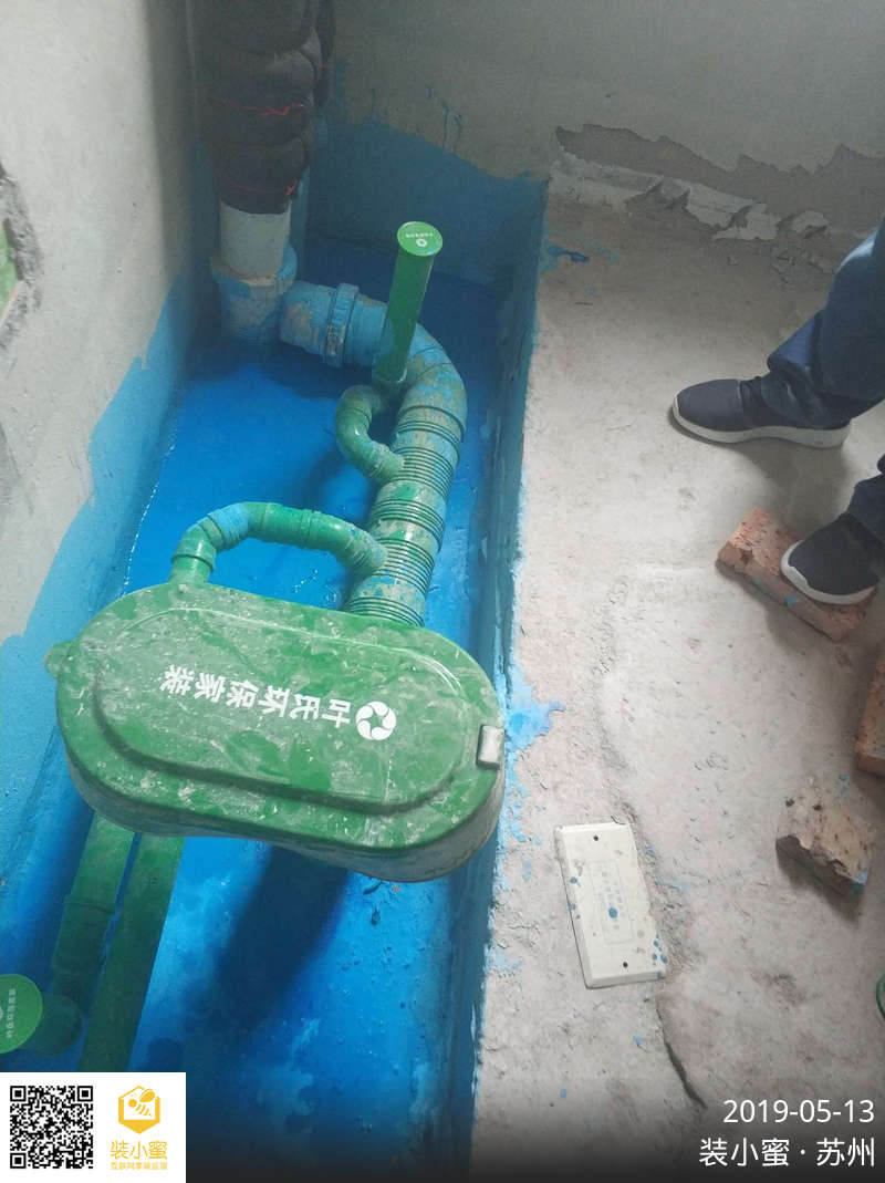

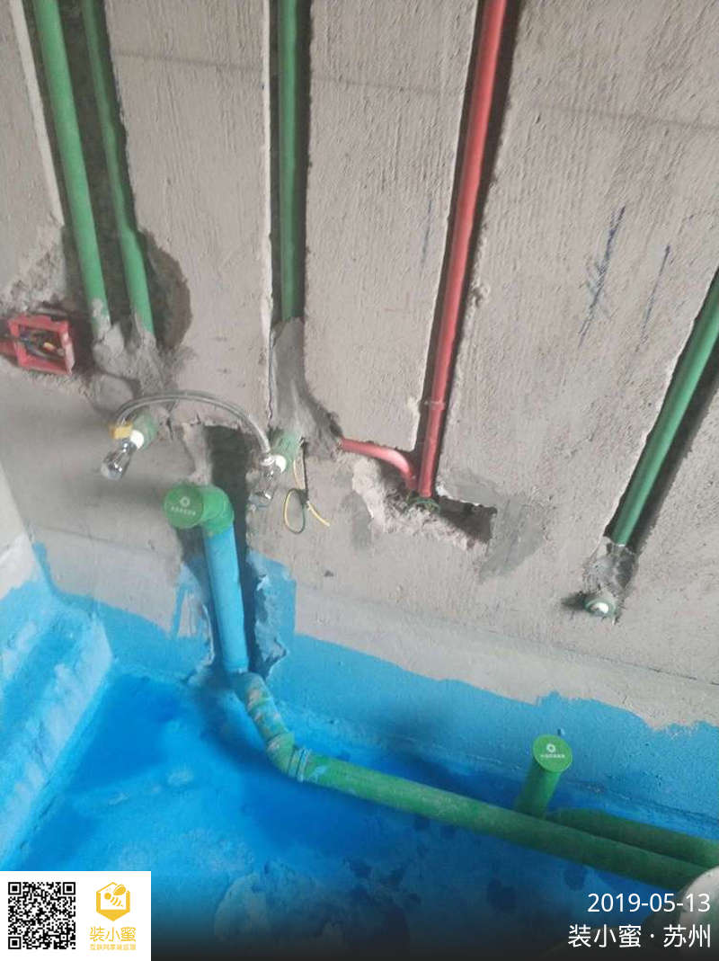

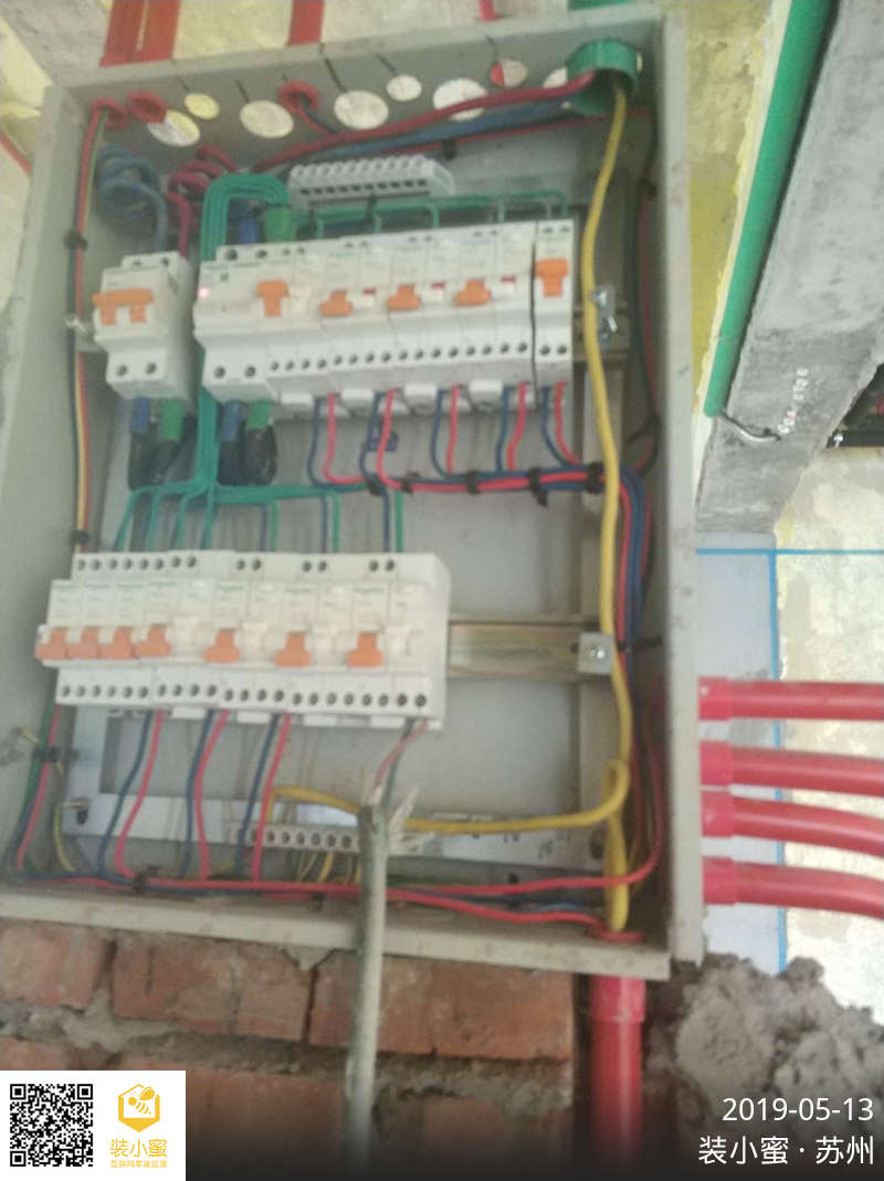

水电.前期安装基本结束,卫生间下 沉 部分防水已涂刷。

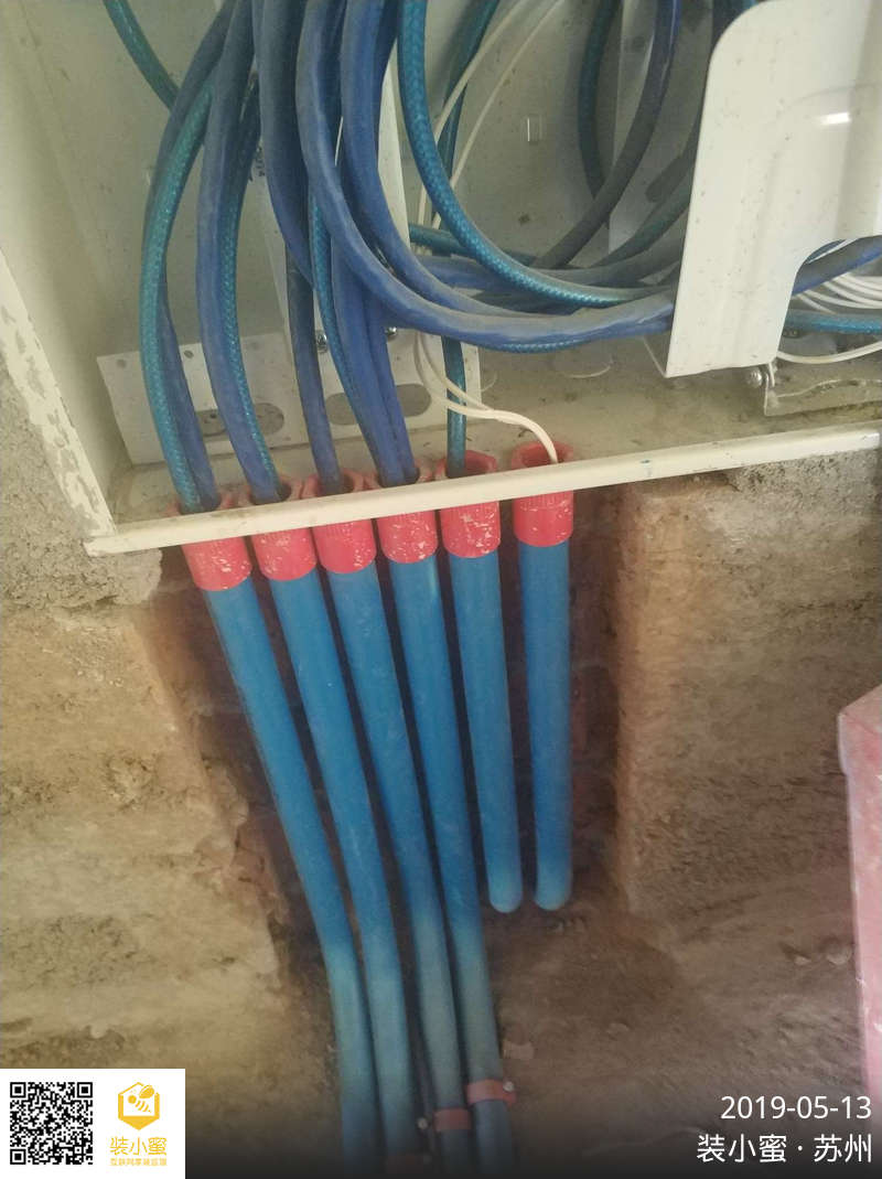

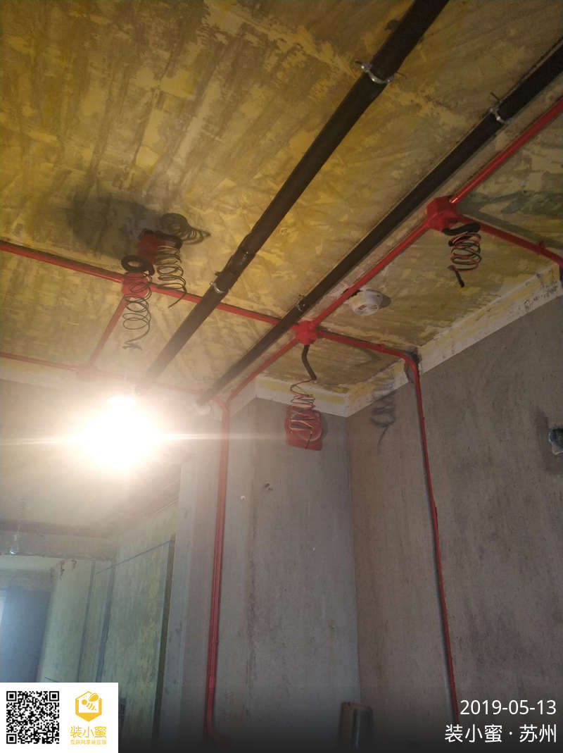

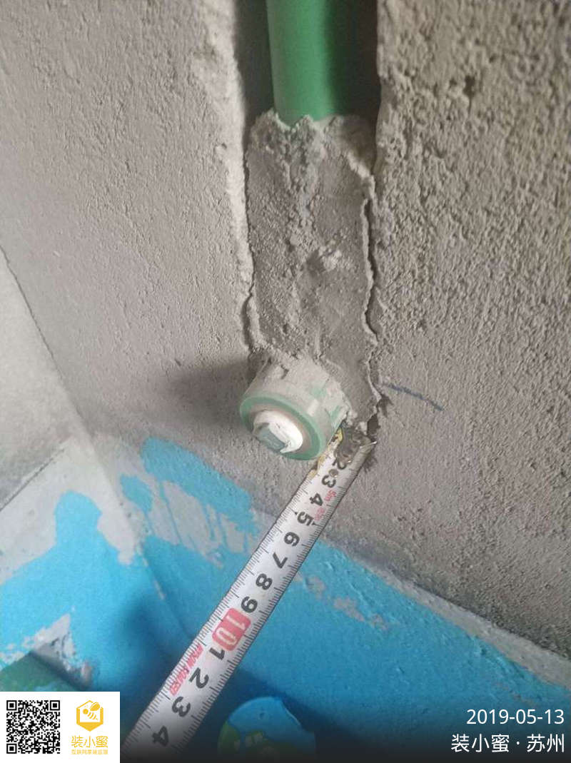

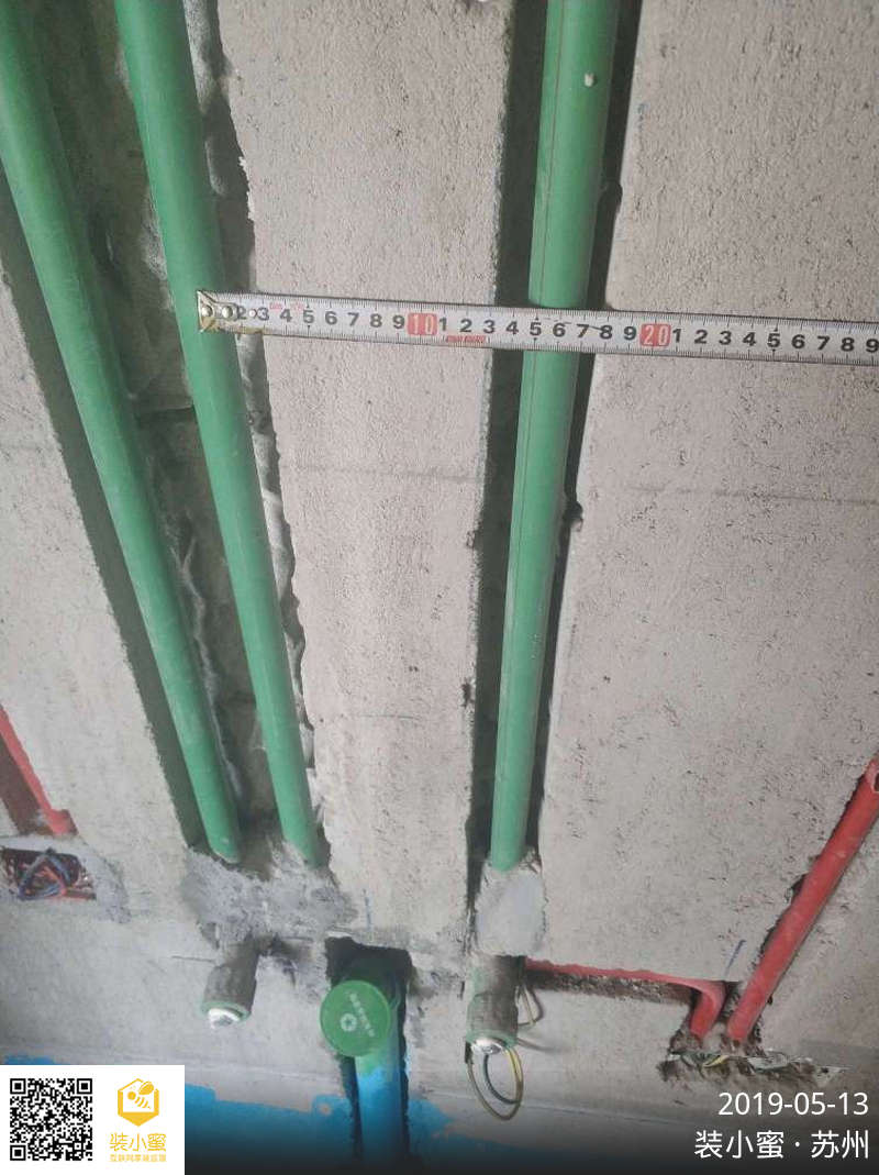

1,墙槽内管道局部固定不牢固有松动,需要加固处理。

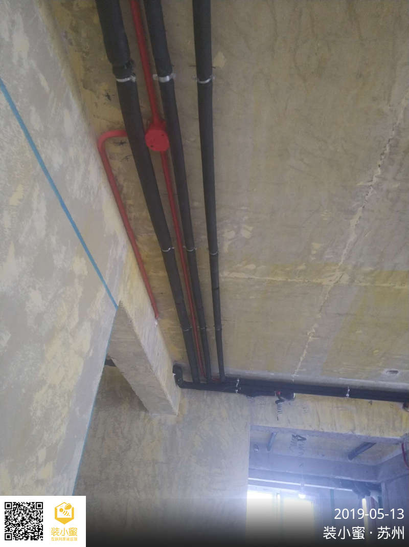

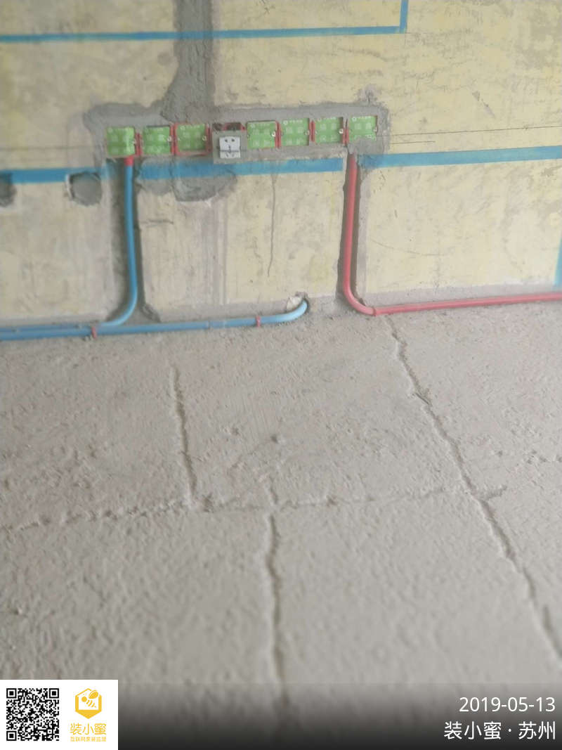

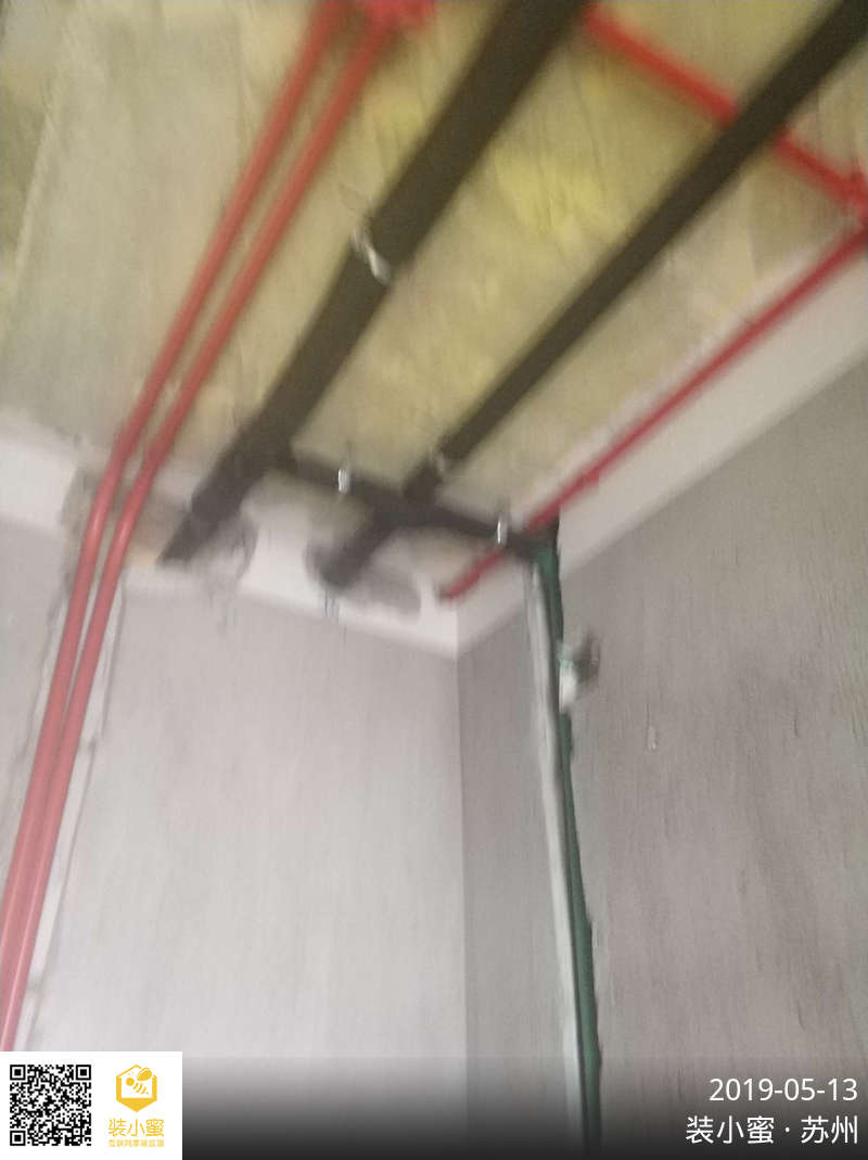

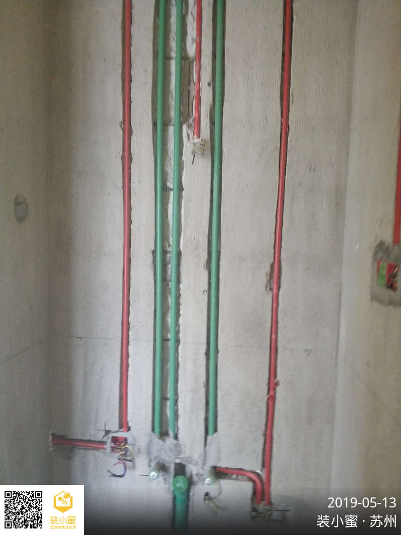

2,强弱电管平行间距偏小,建议进行屏蔽处理。

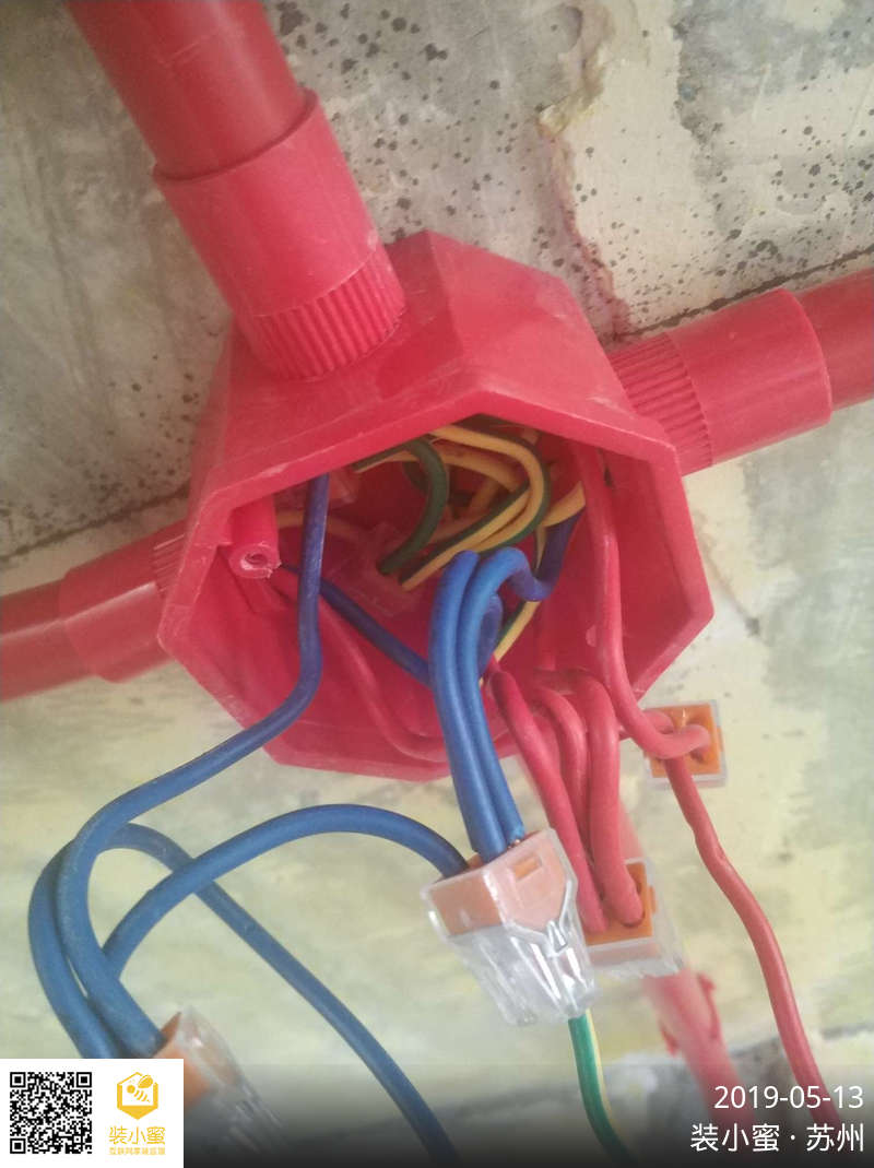

3,厨房进线管内穿入不同线径的电线,需要调整。

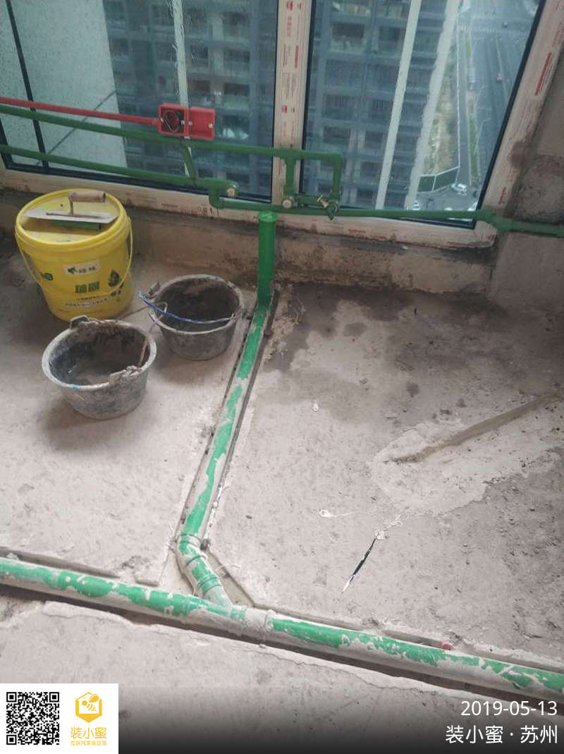

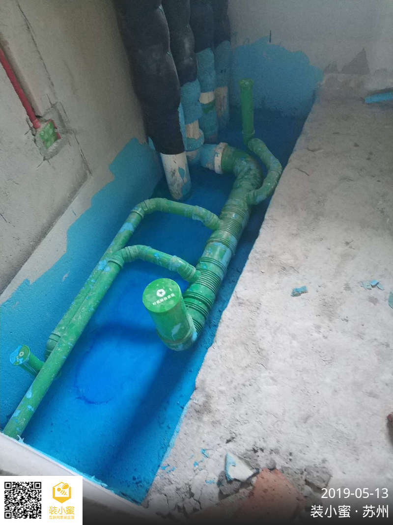

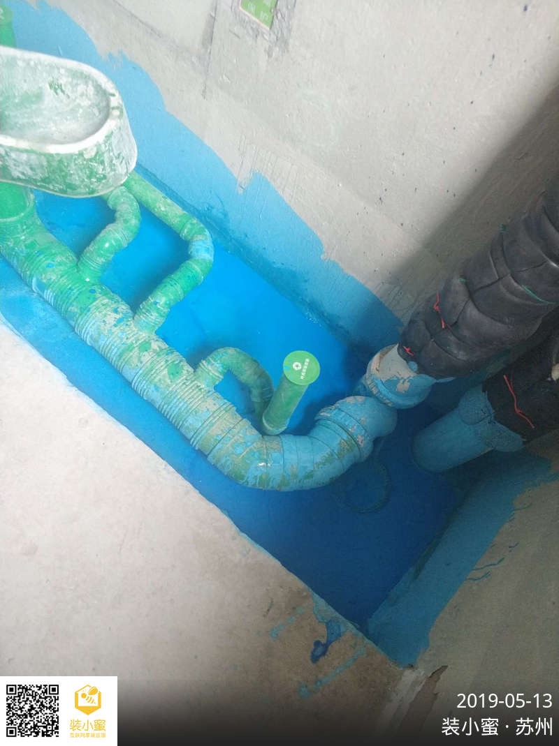

4,阳台地槽内需要做好防水处理。
5,卫生间下沉面原防水层局部需清理、不平处需找平,然后涂刷防水。

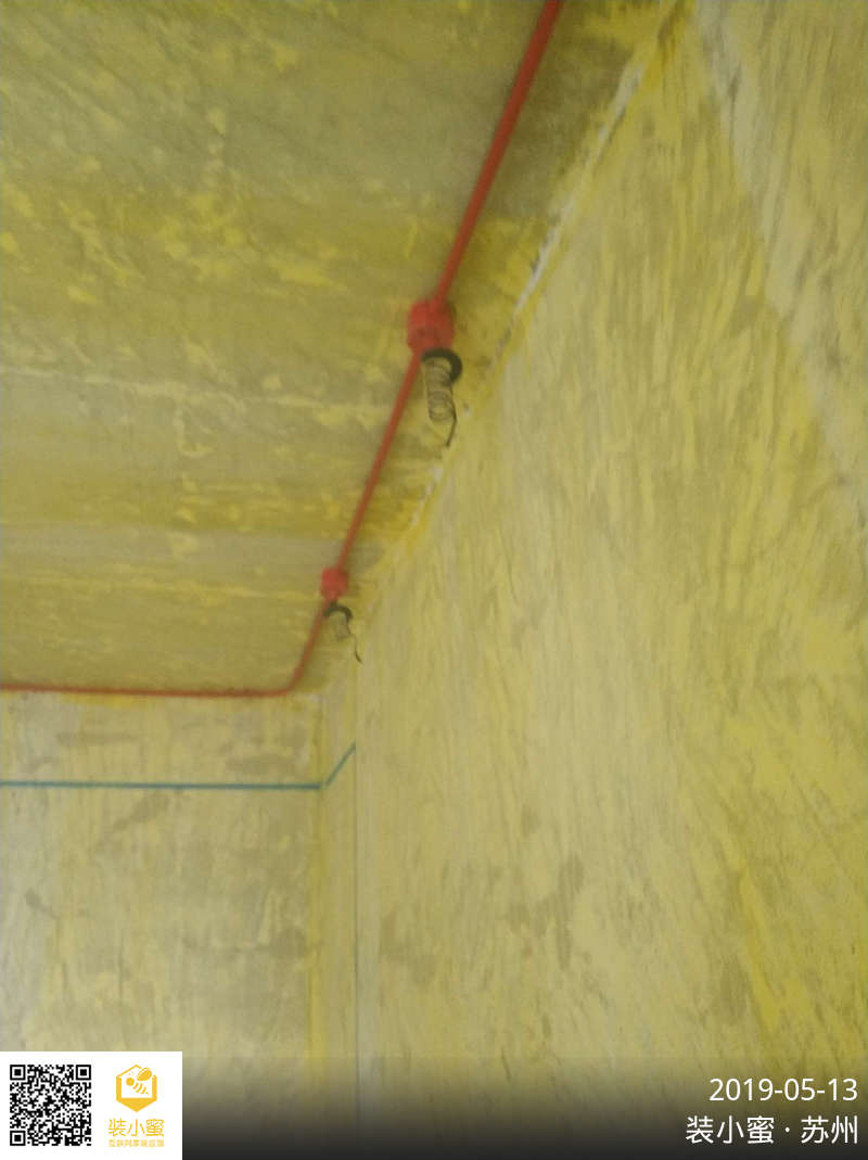

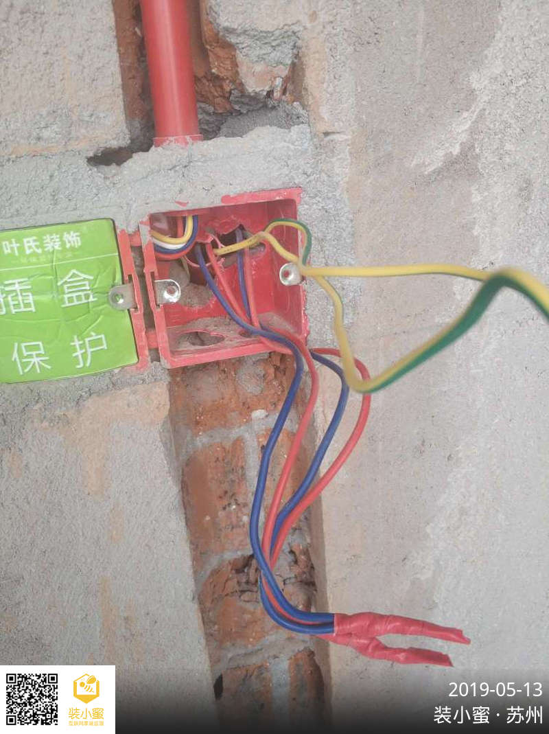

6,个别过墙线需使用黄腊软管保护。
7,灯头线软管阻燃性能差,需更换。
8,灯头线需要进行保护。
中央空调安装施工要求,
1,中央空调内机的排水管道应独立排放,可得接入地漏,如必须接入时需要制作存水弯。
2,内机固定应采双螺丝固定,
3,内机安装后,必须对出回风口进行防尘保护,
4,排水管道必须设置坡度,
5,外机安装位置应通风良好,固定牢固。

符合标准:25项
多管并管,已采用Y型三通连接
下水管道经通水试验,排水畅通
厨房排水管安装符合要求

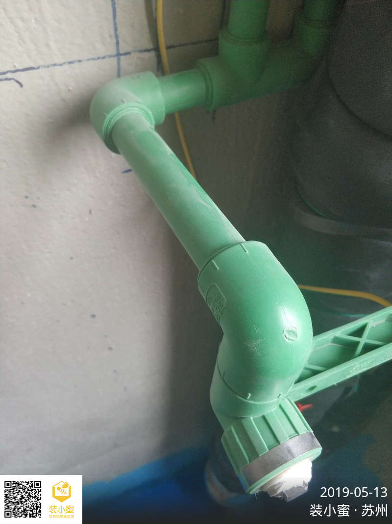

循环热水管安装符合要求
循环热水管保温处理符合要求
