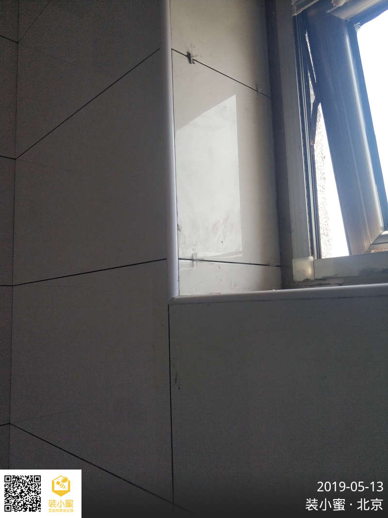

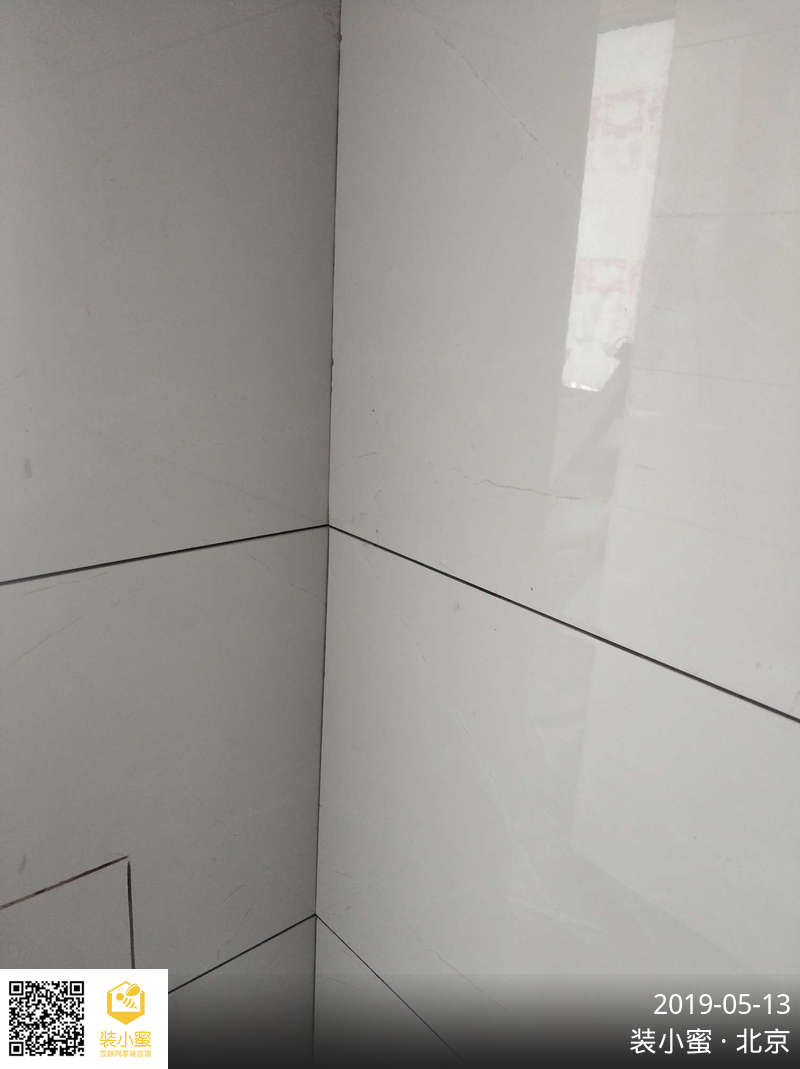

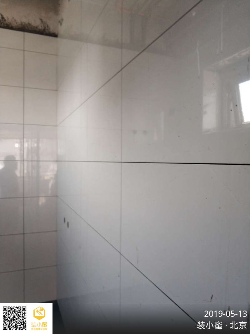

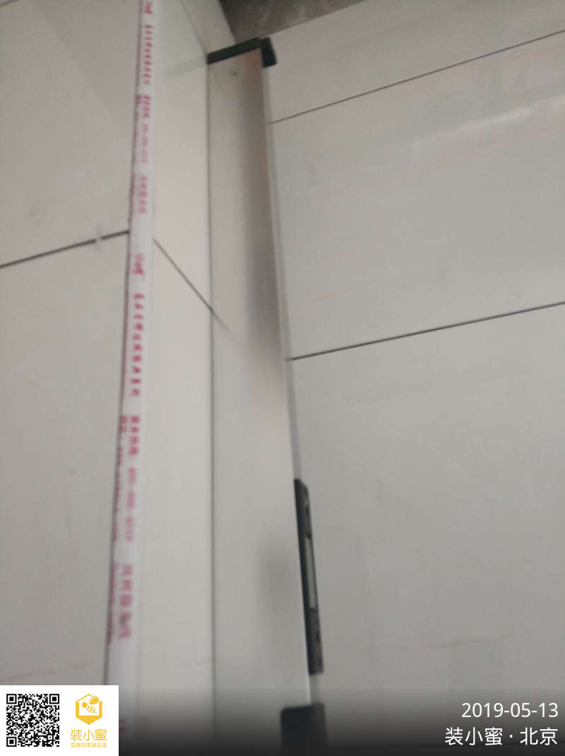

本次为【瓦/木工面层施工检查】是第6次上门

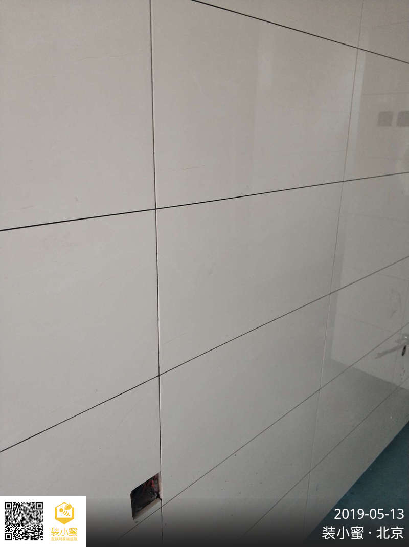

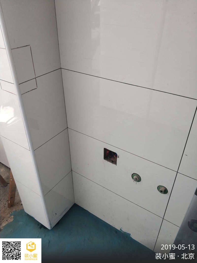

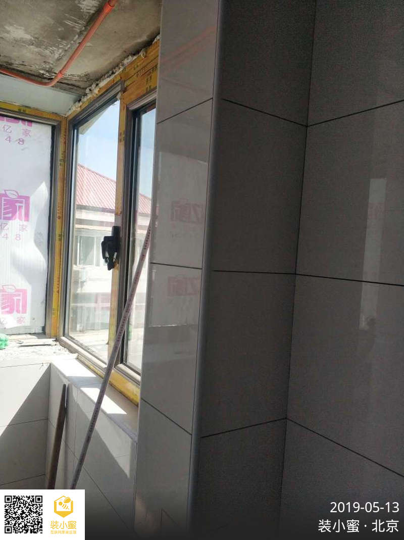

现场瓦油穿插施工,施工进度正常。

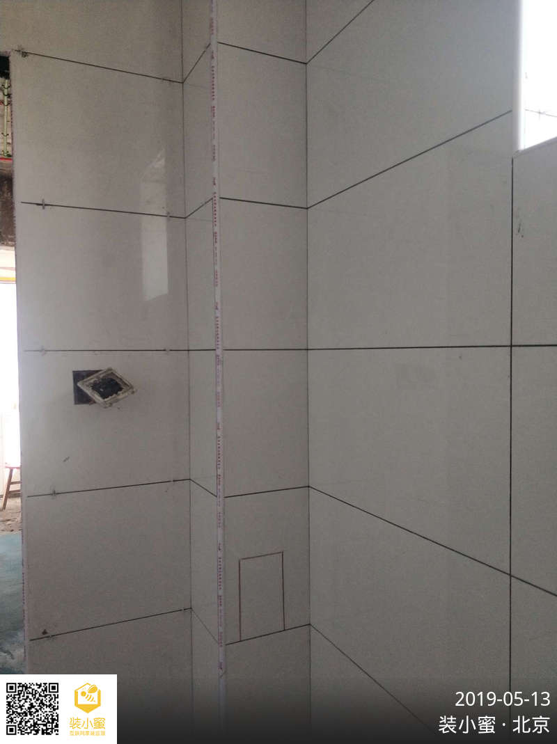

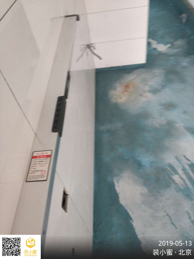

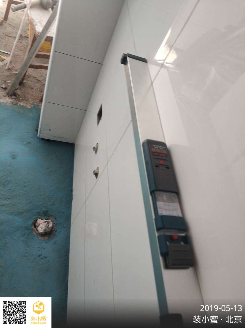

现场检查结果为

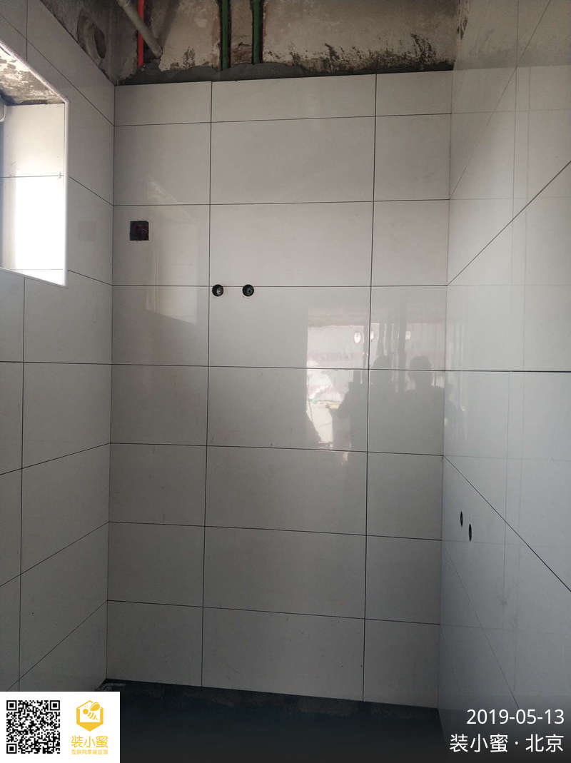

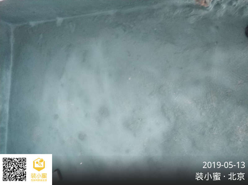

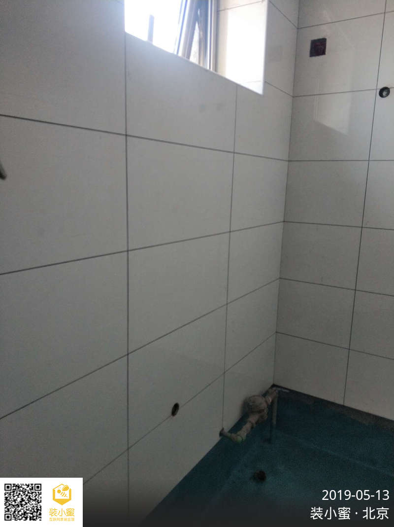

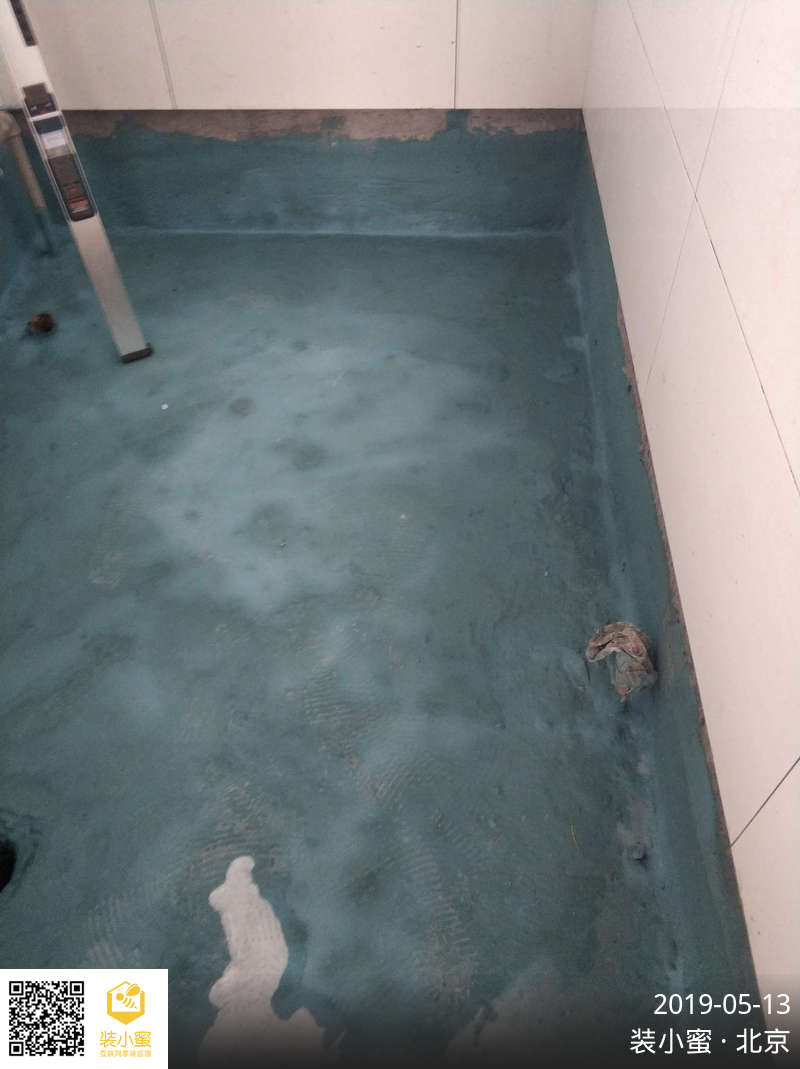

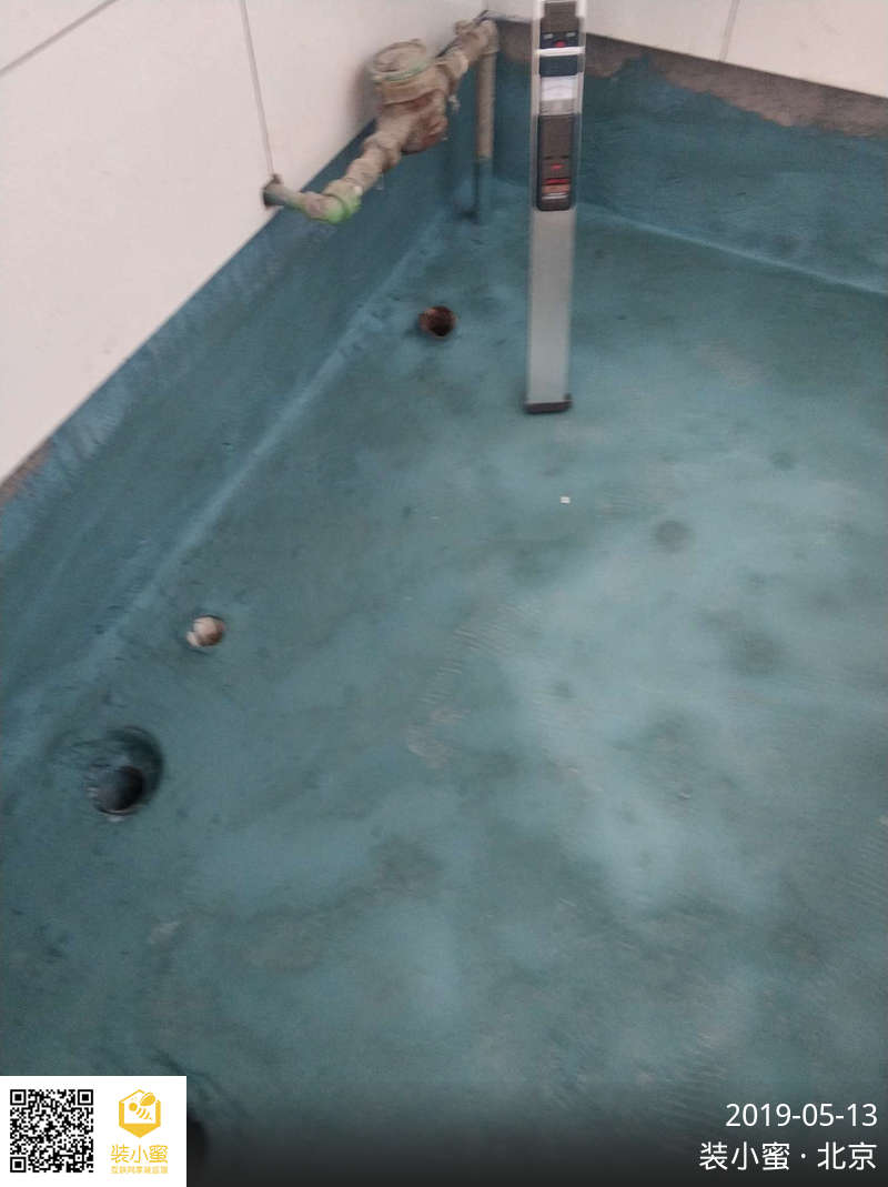

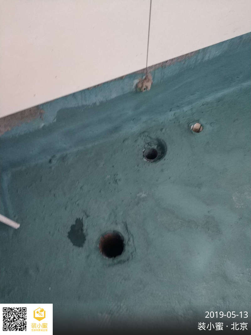

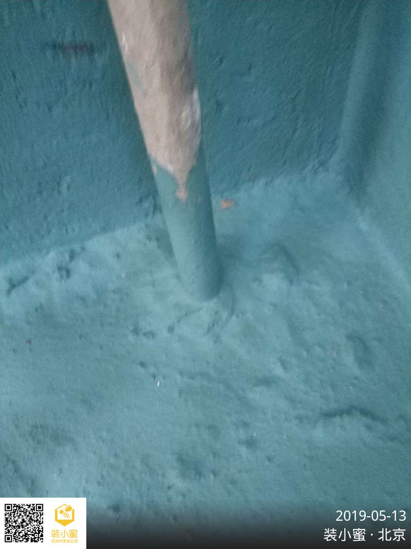

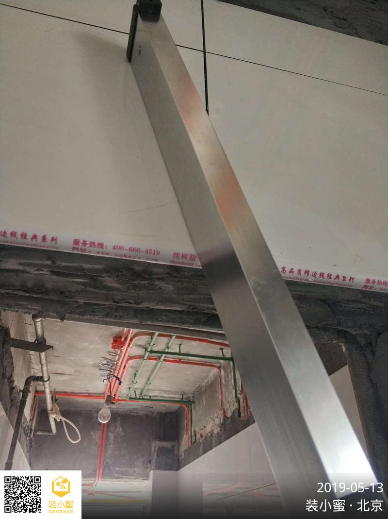

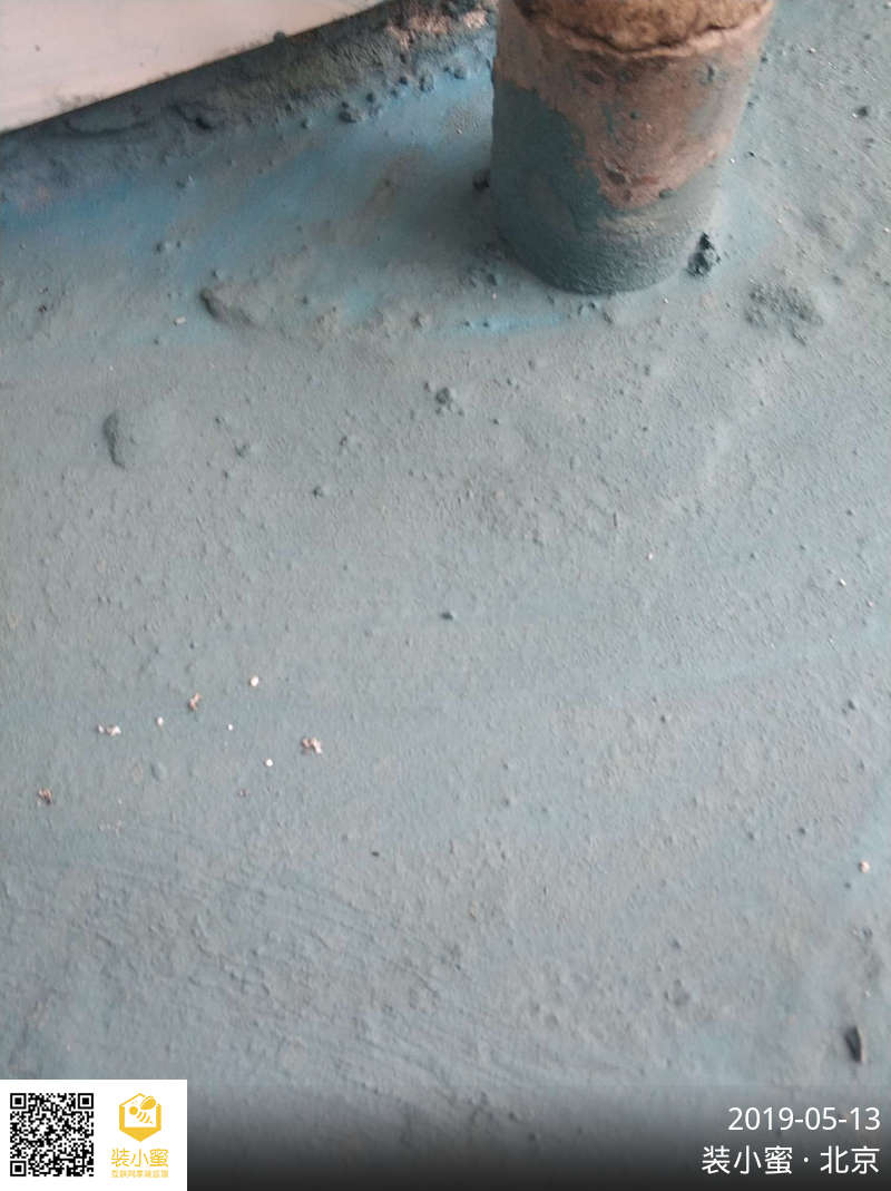

1.厨卫防水施工已完工,需作止水带施工。

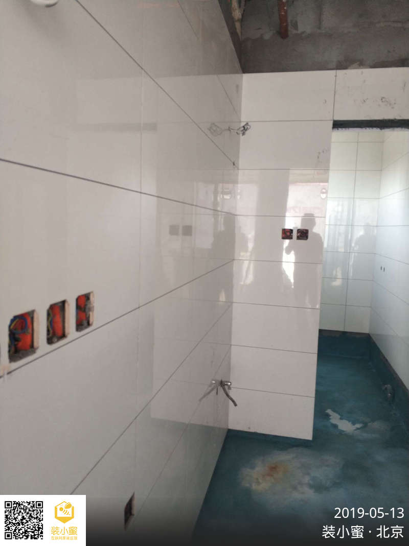

2.厨房连排插座之间未作水泥沙桨填实处理,需填实。

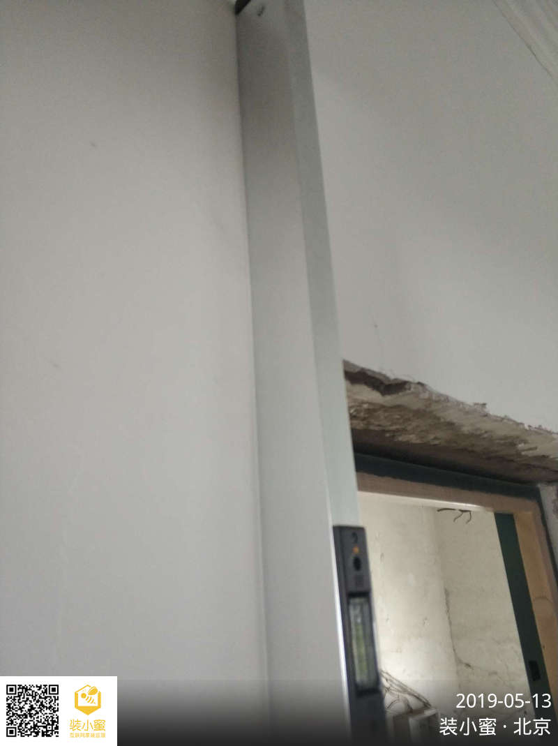

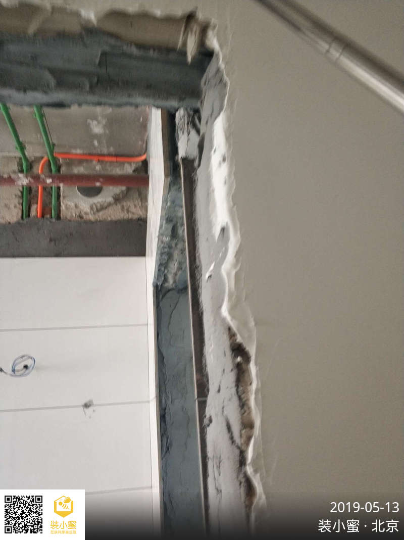

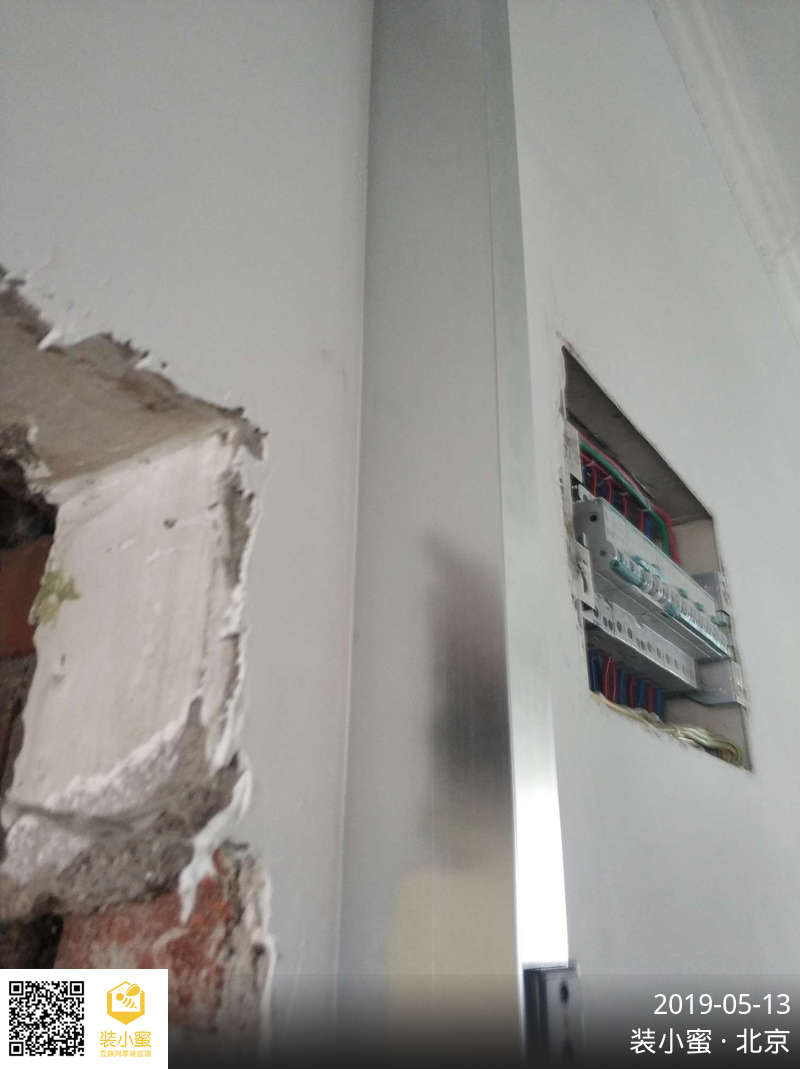

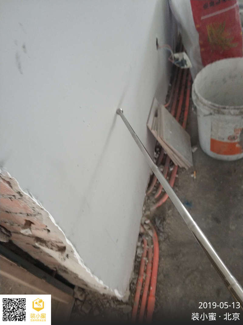

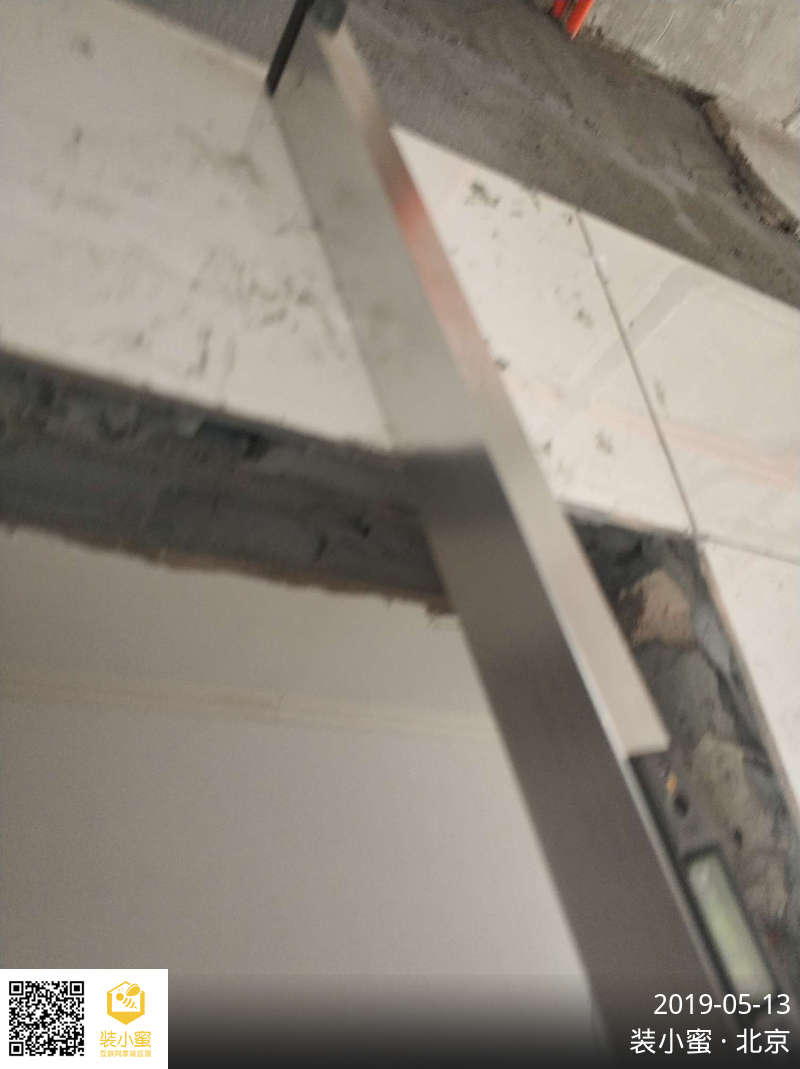

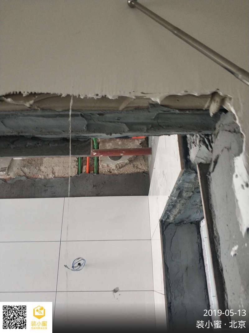

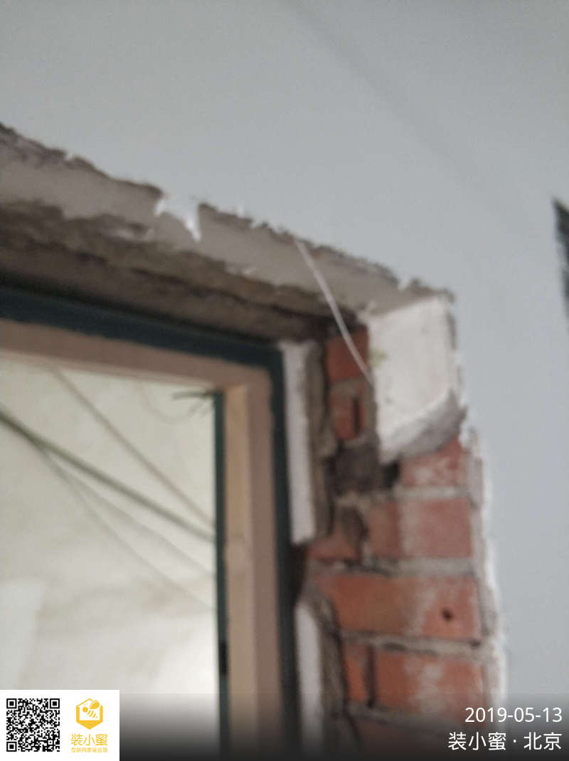

3.所有门套口破损较大,为避免后期开关门振动脱落,需作填实处理。
以上问题已现场微信告知用户,请用户督促施工方整改。
现场涂层施工已开始,请用户督促施工方对强电箱设备进行保护,防止打磨落灰不好清理。
施工现场较乱,建议督促施工方清理。
下次工作为闭水试验验收,在下次上门期间,如有问题请及时联系我。

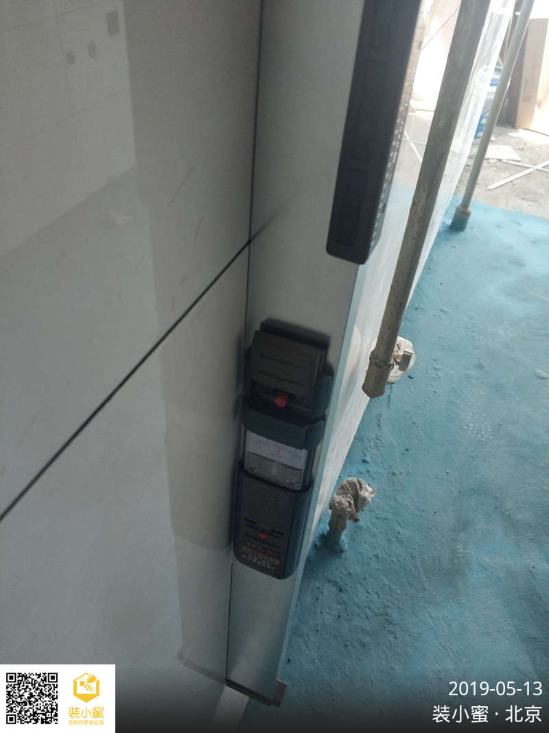

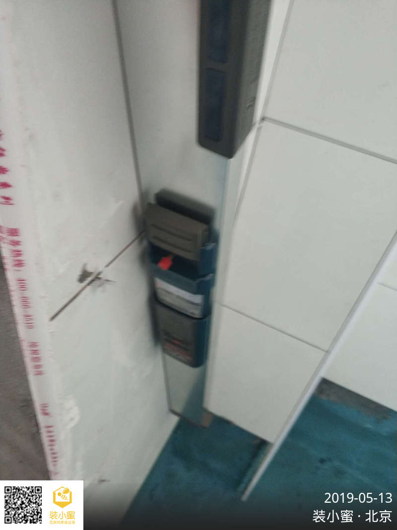

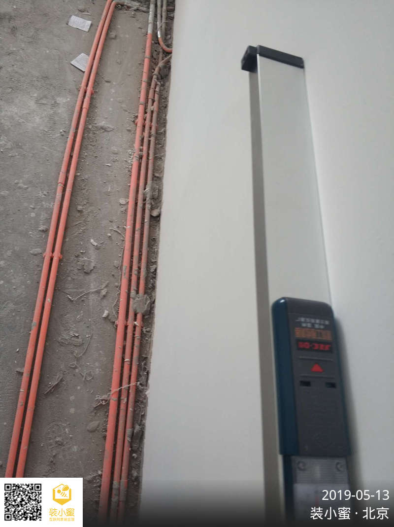

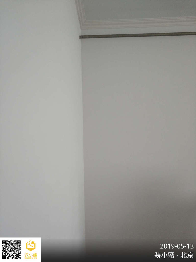

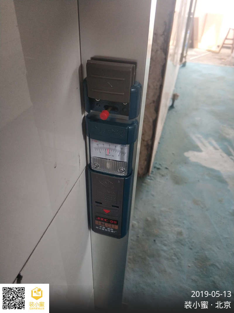

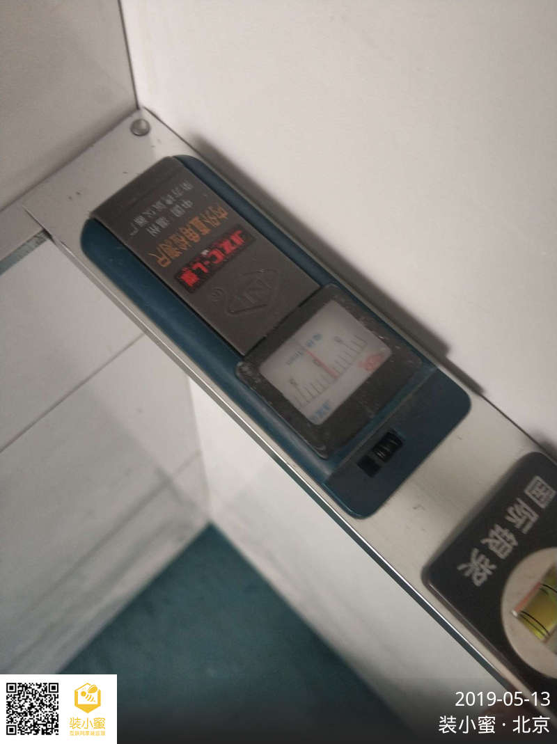

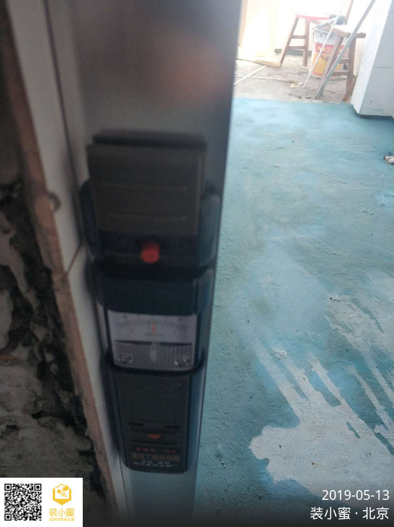

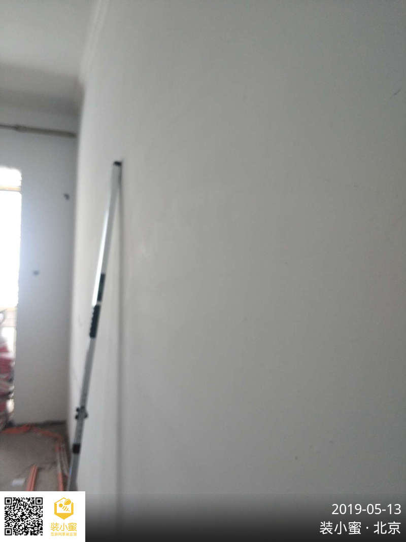

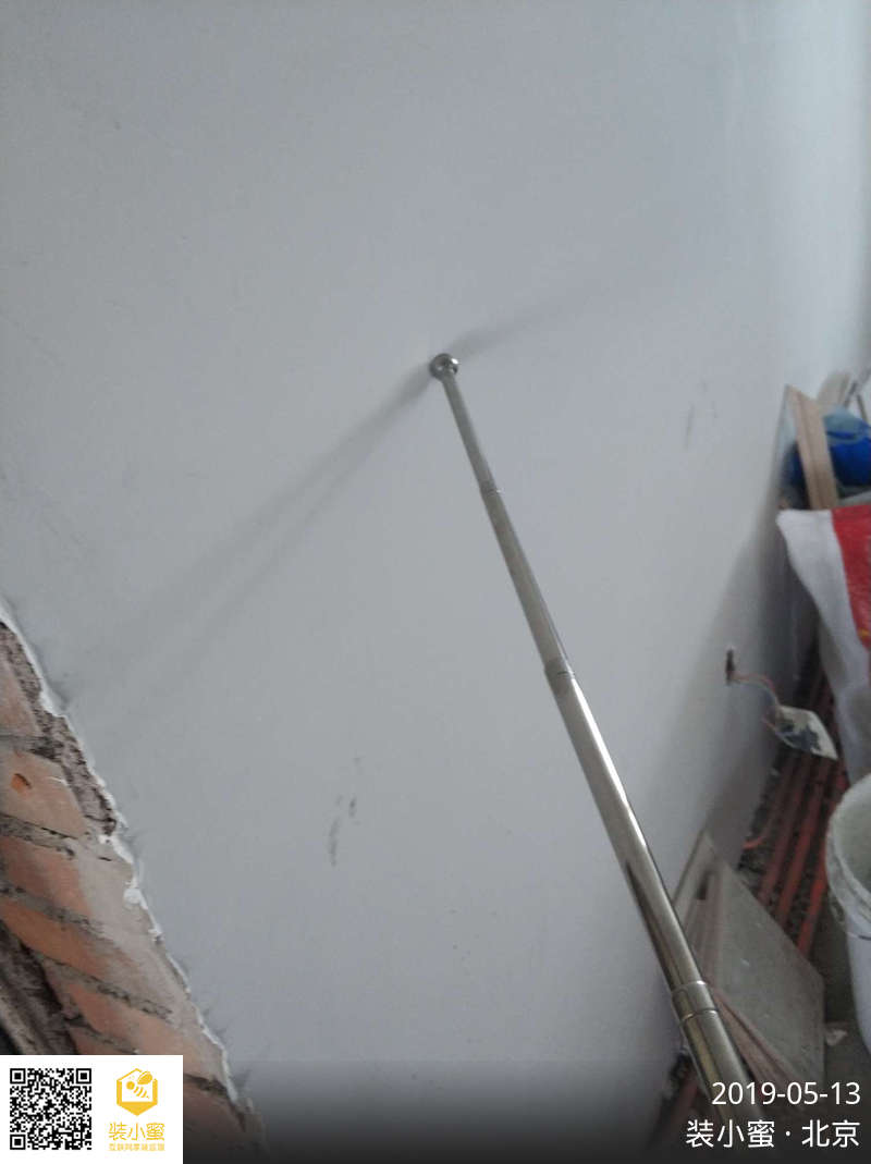

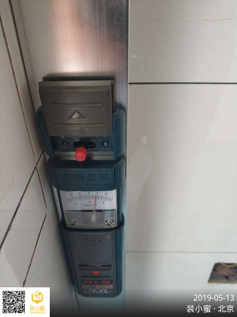

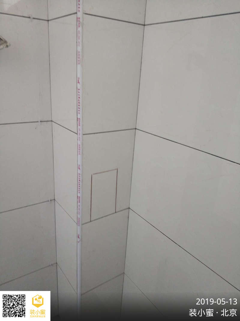

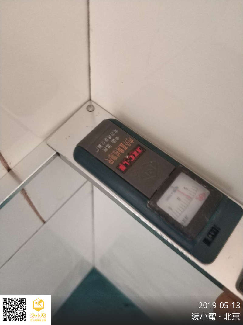

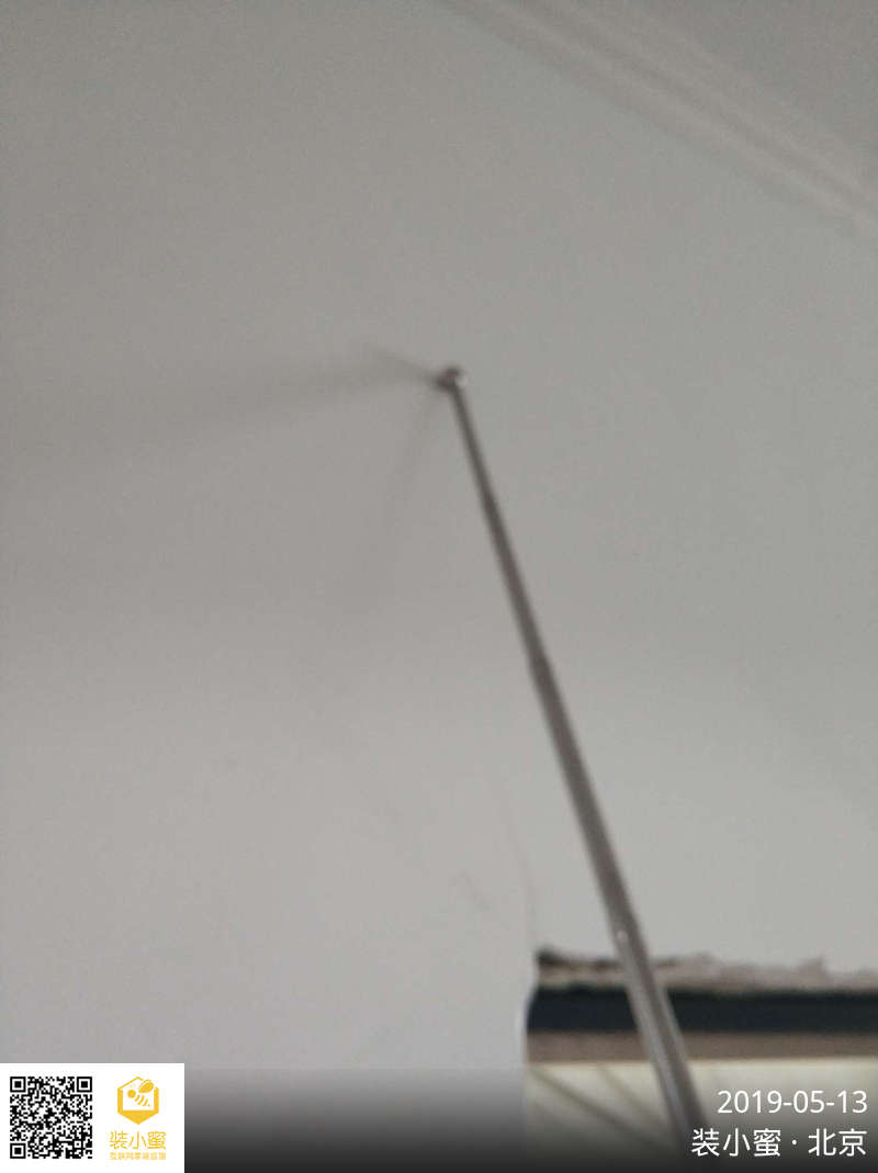

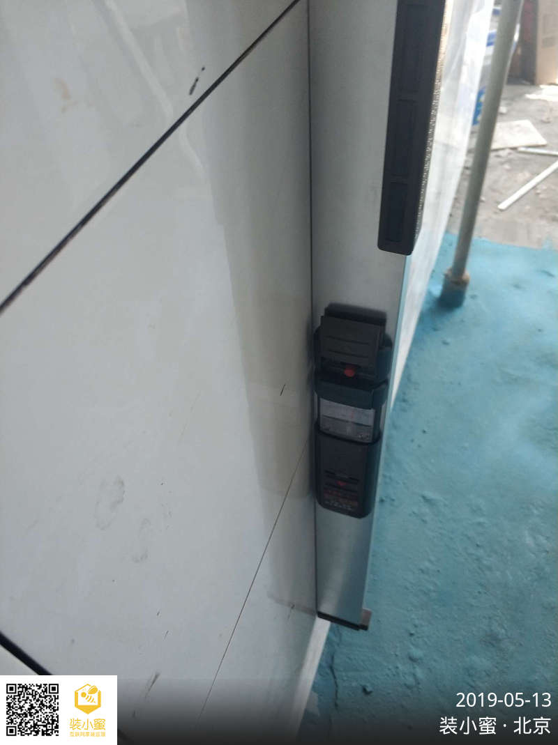

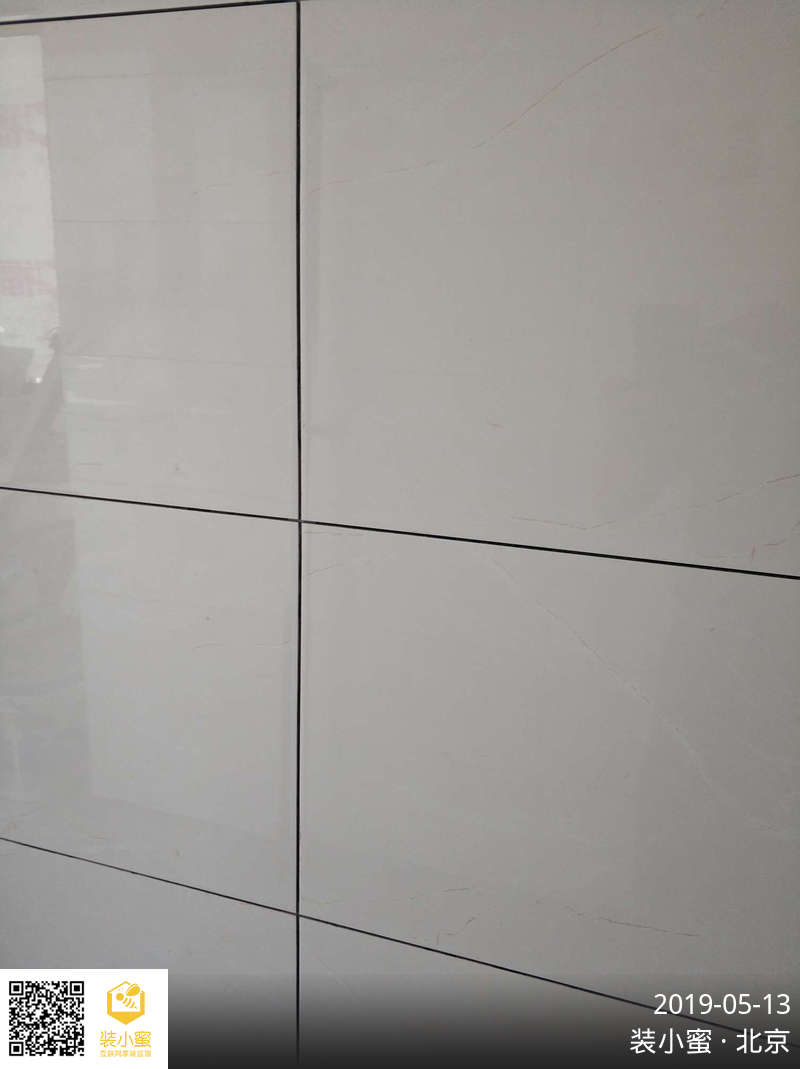

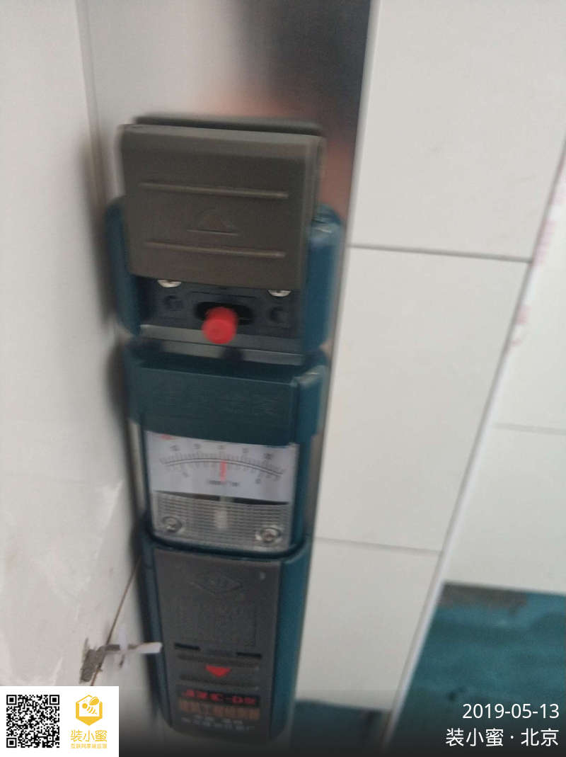

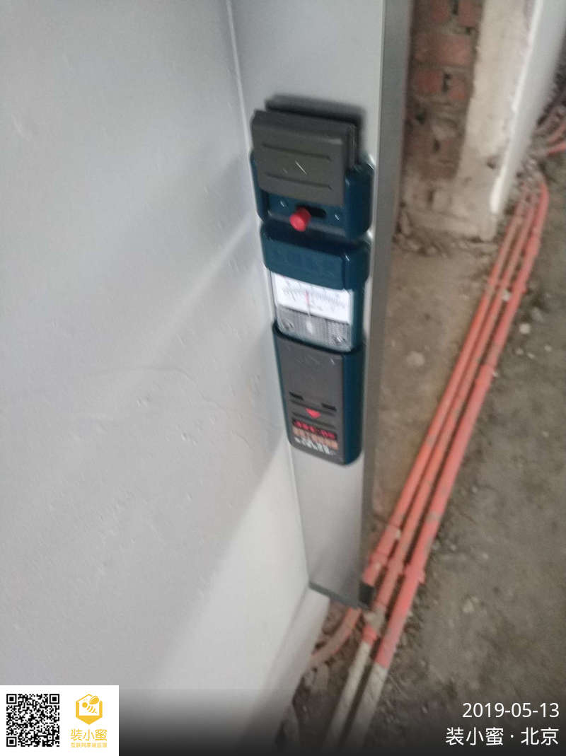

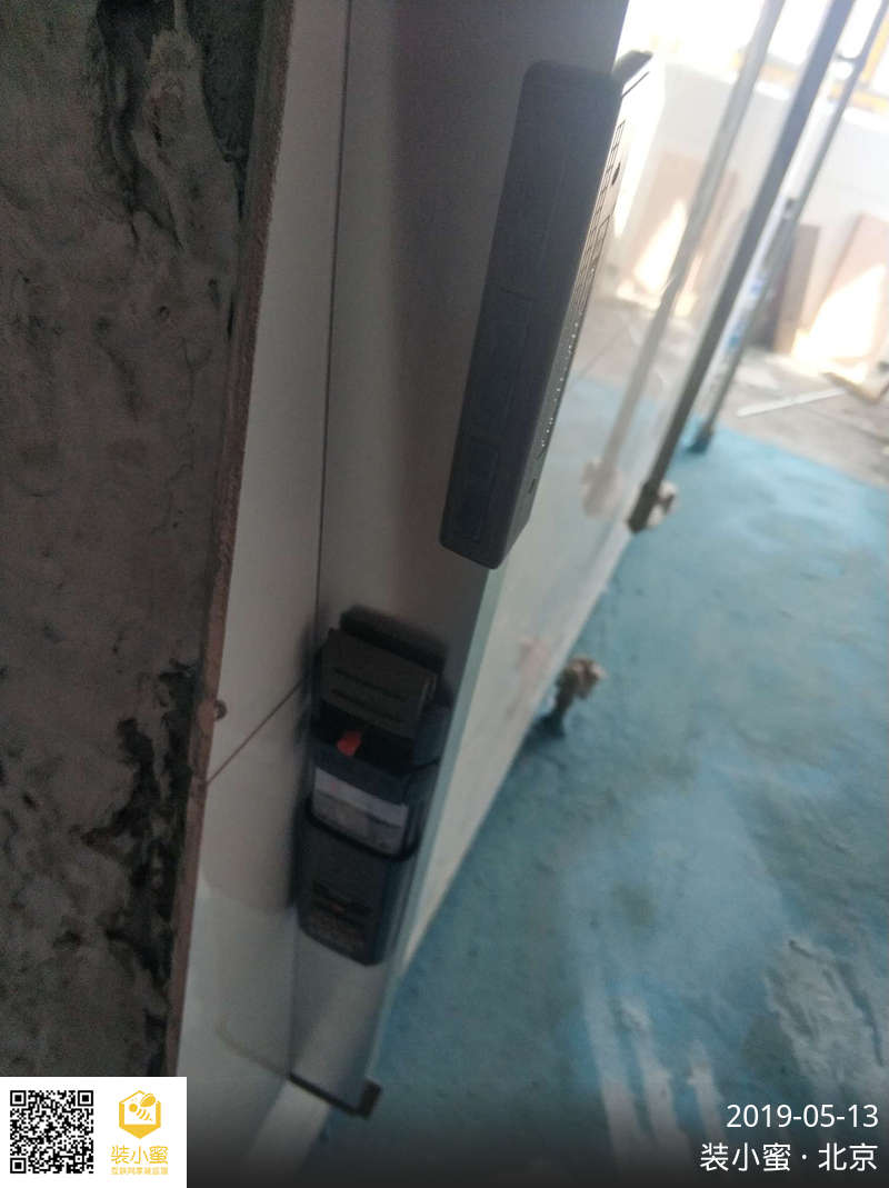

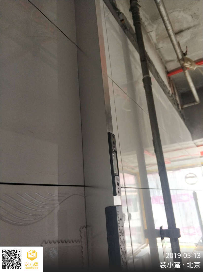

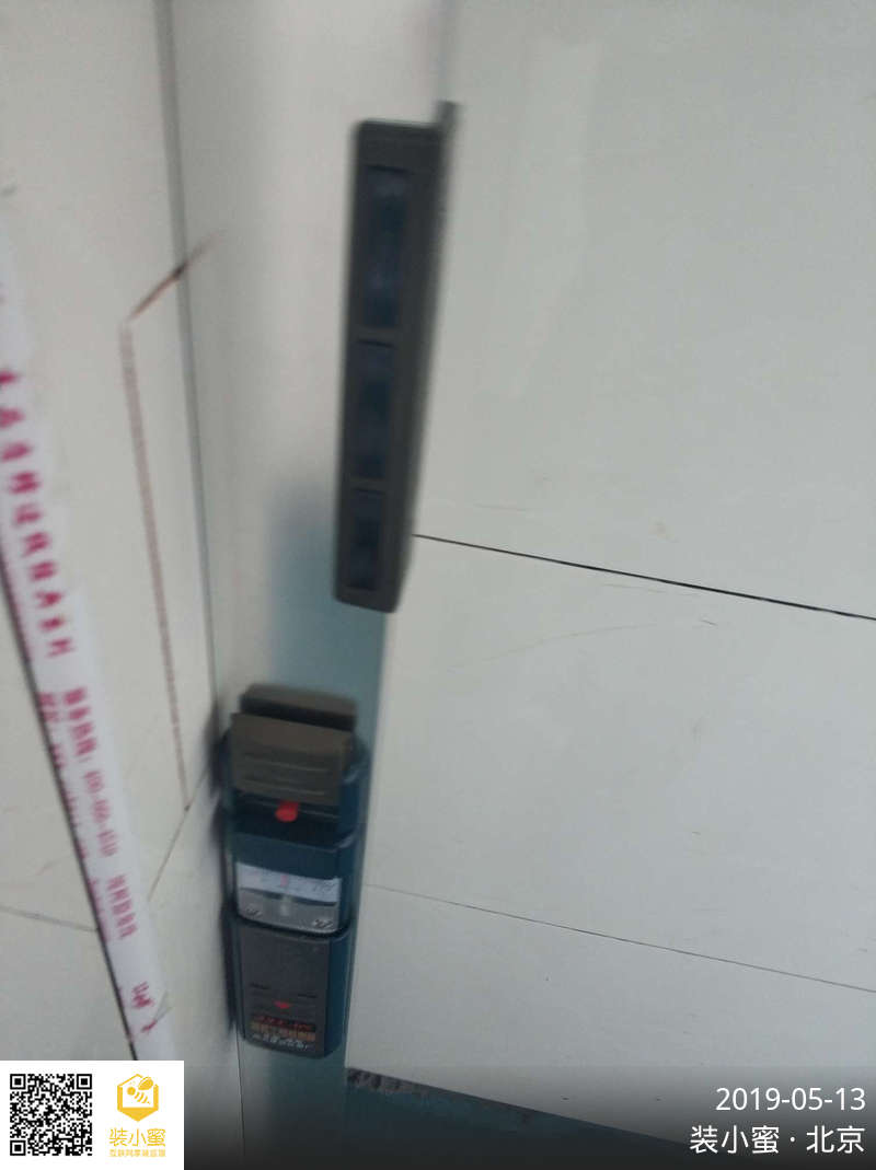

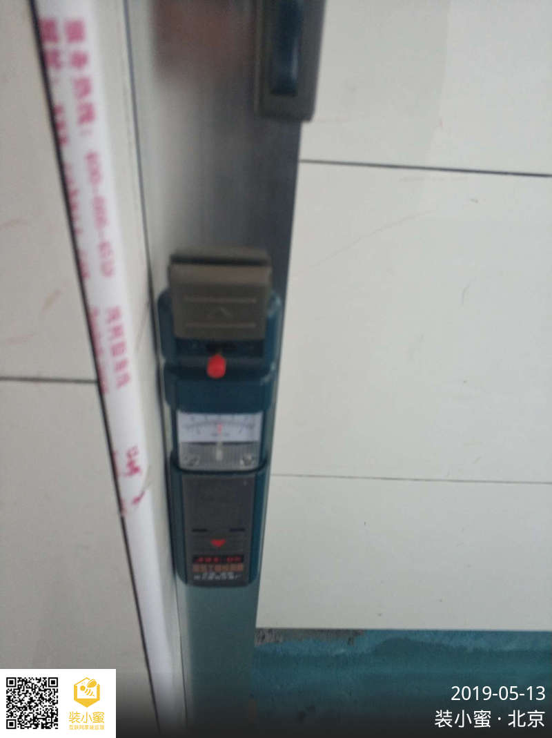

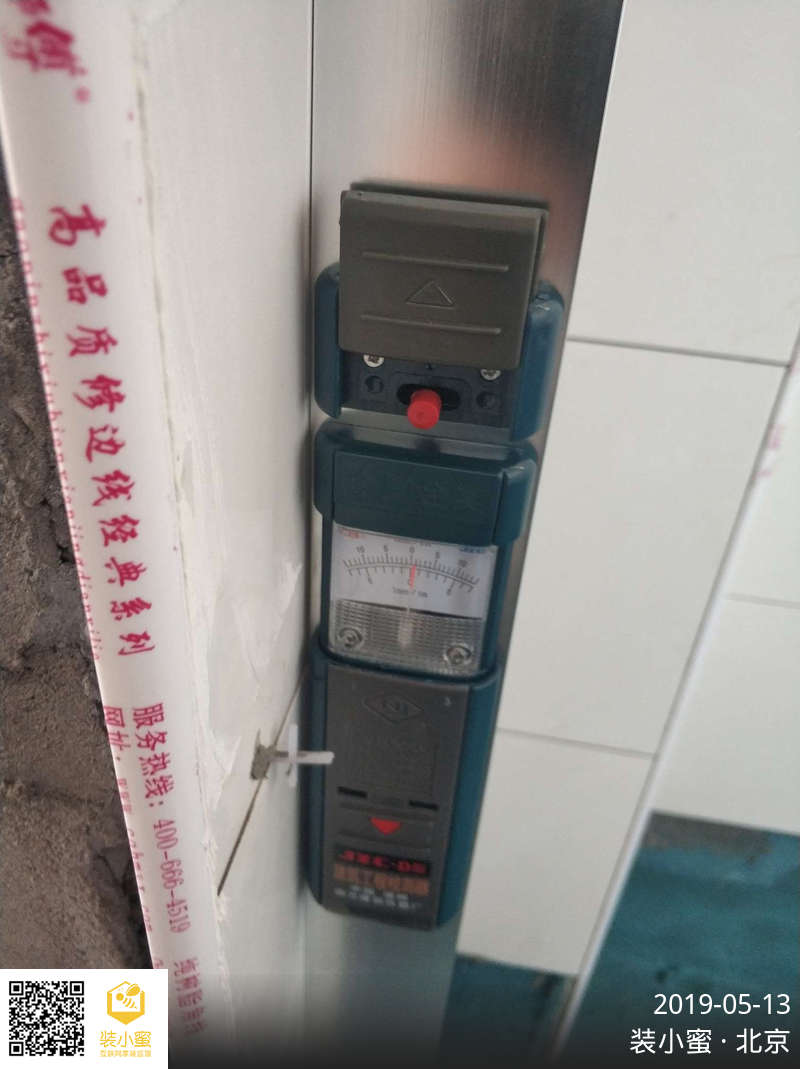

腻子表面牢固,无明显的疏松
符合标准:10项
地面防水层涂膜质量符合要求
管根部位加强防水

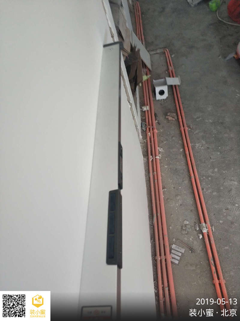

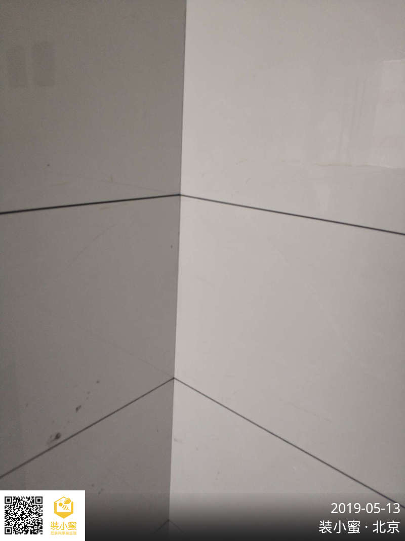

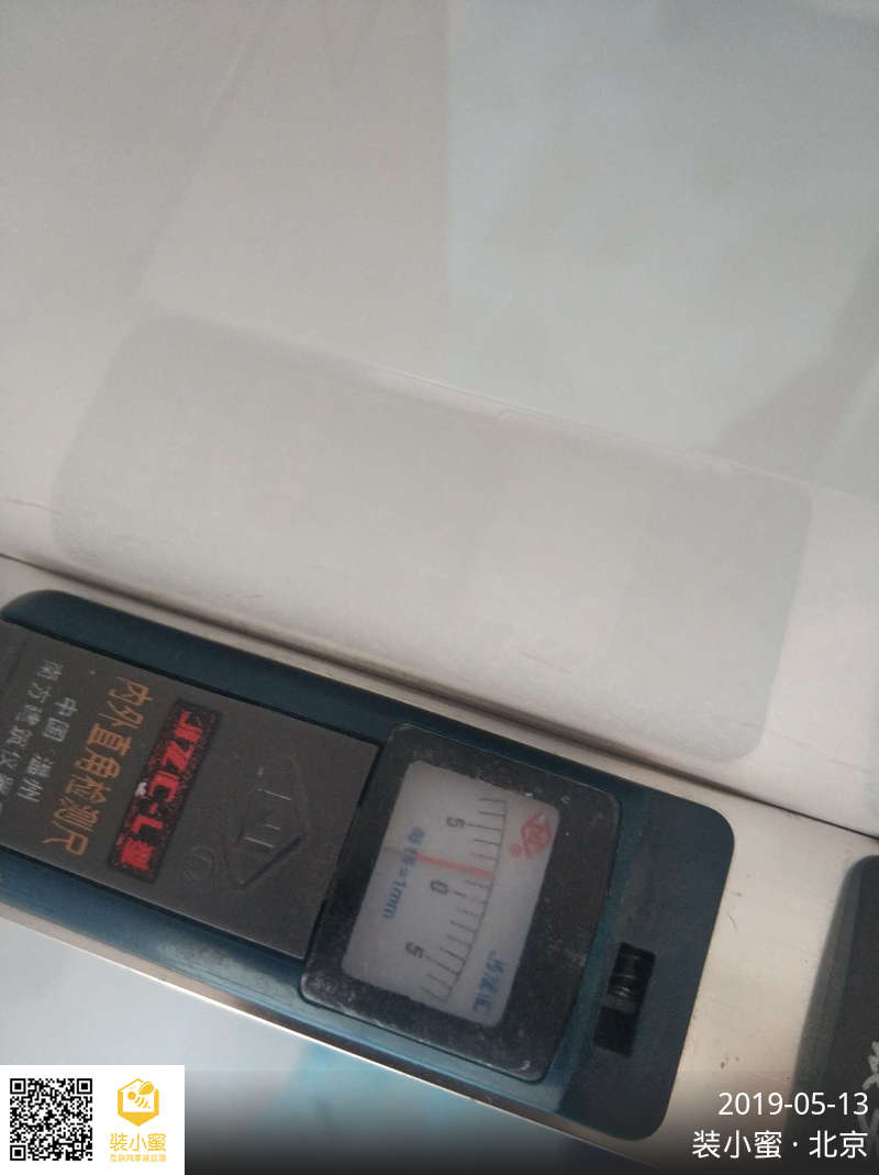

石膏(墙尼)找平平整检查,可进行下一道施工
