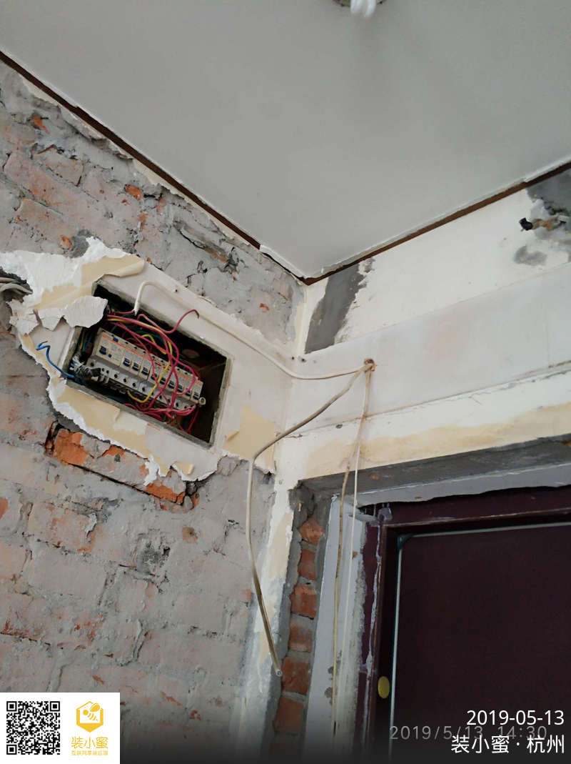

1:进户总线。从外面配电箱查看,发现是进户只有六平方需请电力局人员更改成十平方。进户弱电线初步了解,要放在进门玄关。侧边的房间柜子下方,弱电进户线过短,需请弱电专业人员进行全部更换。避免影响水电施工与使用。

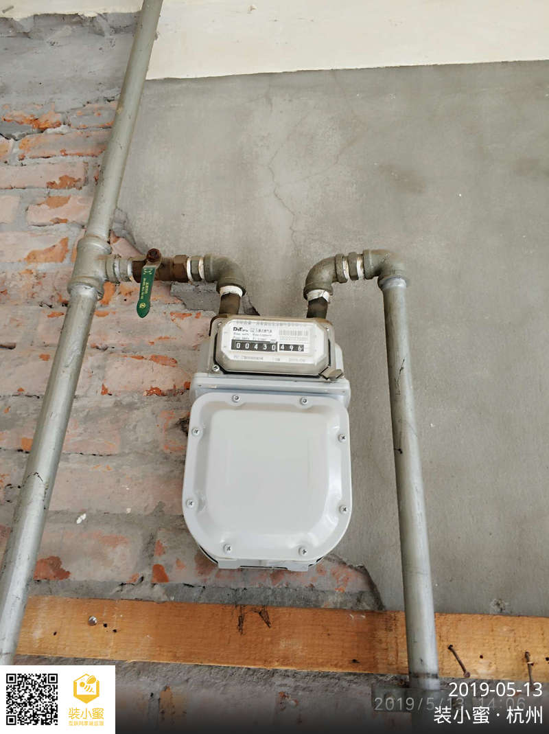

2:进户水表处的阀门有进行更换,但是打开后有明显渗水。所以没有对全房地漏通水进行测试。下次水电定位时在上面进行测试。

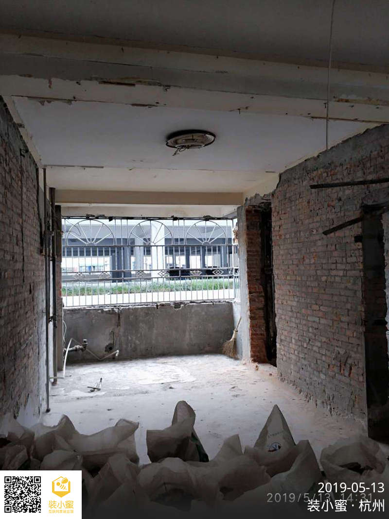

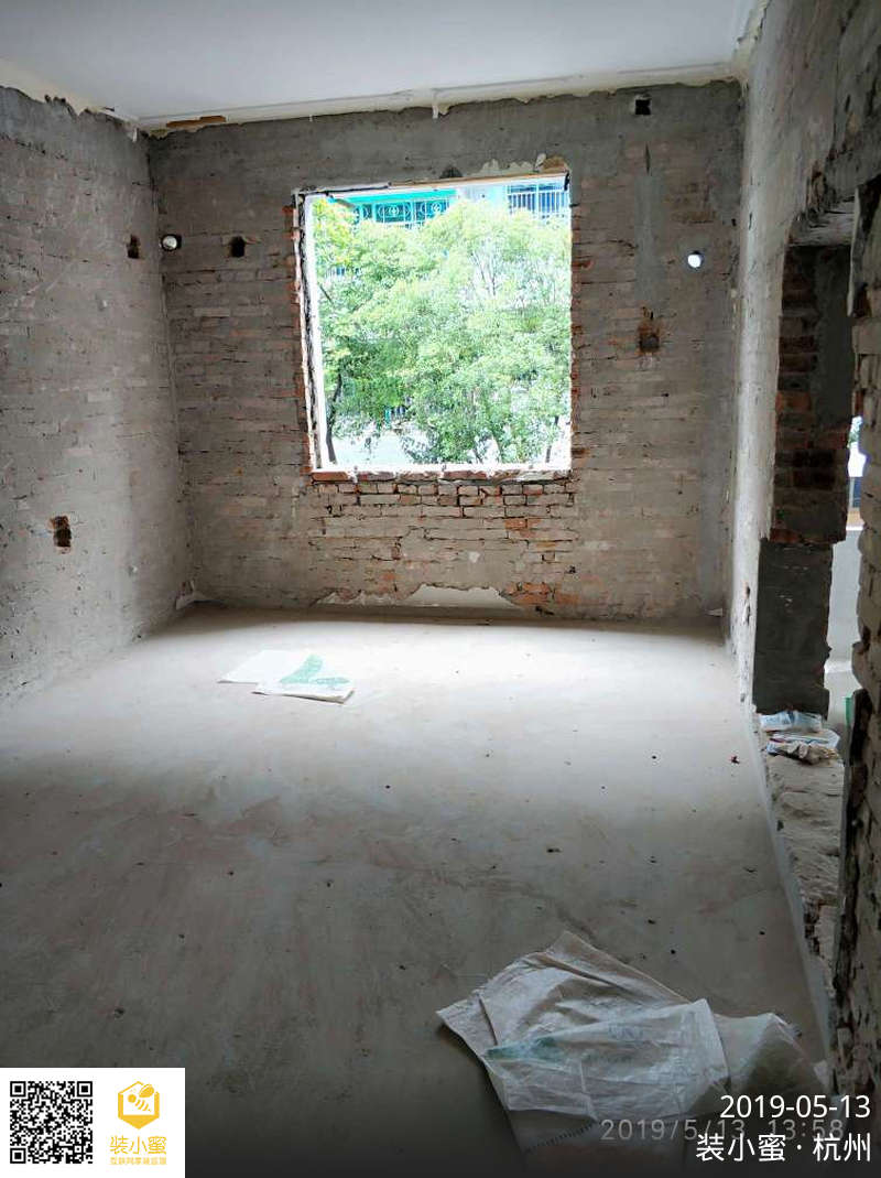

3:原房子的窗户已经拆除。但是外侧面的粉层全部已经空鼓,需铲掉重新粉刷,避免基层不牢,外面下雨从砂浆层里面渗水到房间里面来。
4:全房铲原房的粉刷层。像厨房,两个卫生间,客厅。阳台。卧室,有局部的砂浆粉层未铲掉。,并且检查时也发现一些地方已经空鼓,需重新铲掉。现场已做标示。

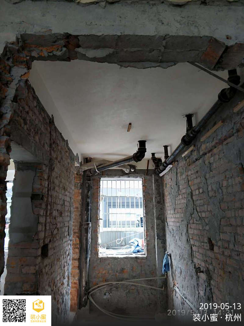

5:卧室与客厅处墙面空洞区域,用工字钢加固,【需买国标的】到大型钢材市场进行购买。在安装时先做防锈处理。并且一定要注意尺寸不能过短,稍微长一两公分问题不大,大不了把下面的砖和上面处稍微凿除一点。
