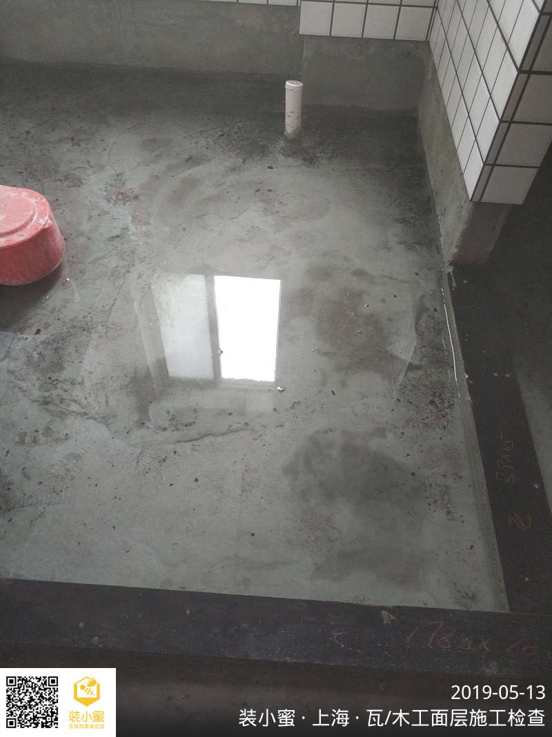

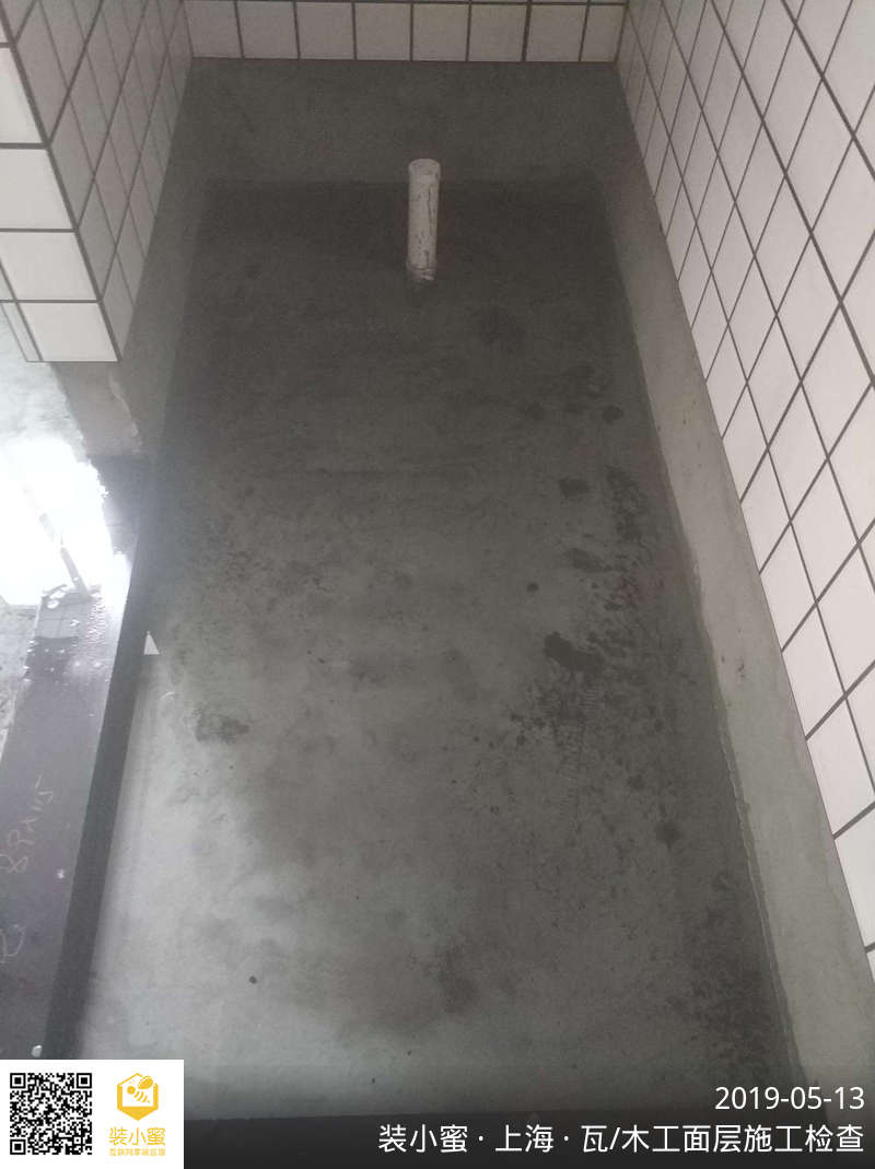

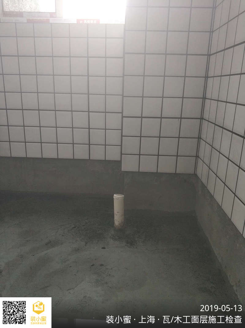

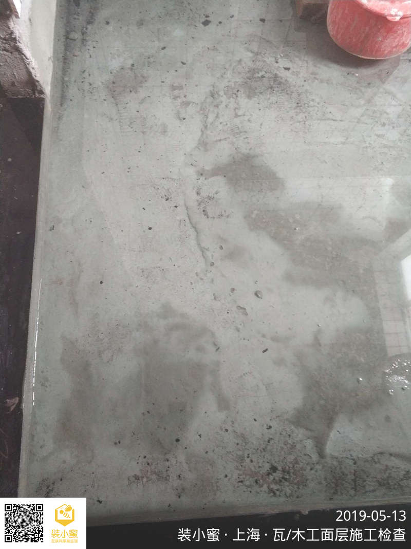

卫生间地面防水已做,涂刷质量及范围符合,档水条门槛石侧面、管根部位已加强涂刷,进户门安装后已灌浆固定处理。

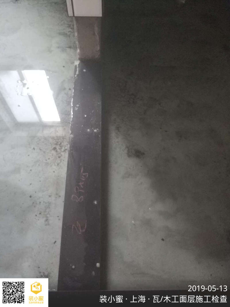

1、门槛石两端缝隙需砂浆填实封严。

淋浴房挡水条与安装符合要求
门槛石与安装符合要求
地面防水层涂膜质量符合要求
管根部位加强防水
