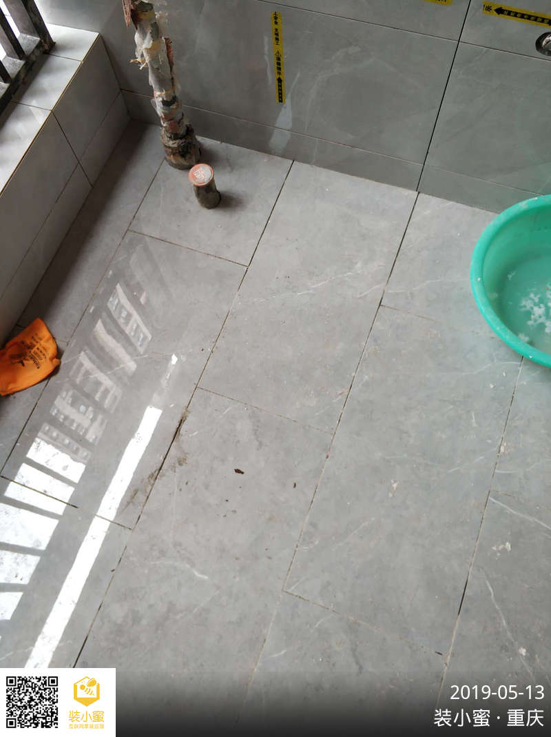

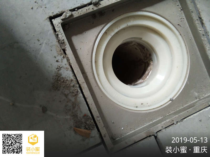

1,部分给水管端头处墙砖开孔有缝隙,需要填实处理。
2,生活阳台栏杆台面瓷砖阳角倒角破损,需要更换瓷砖。

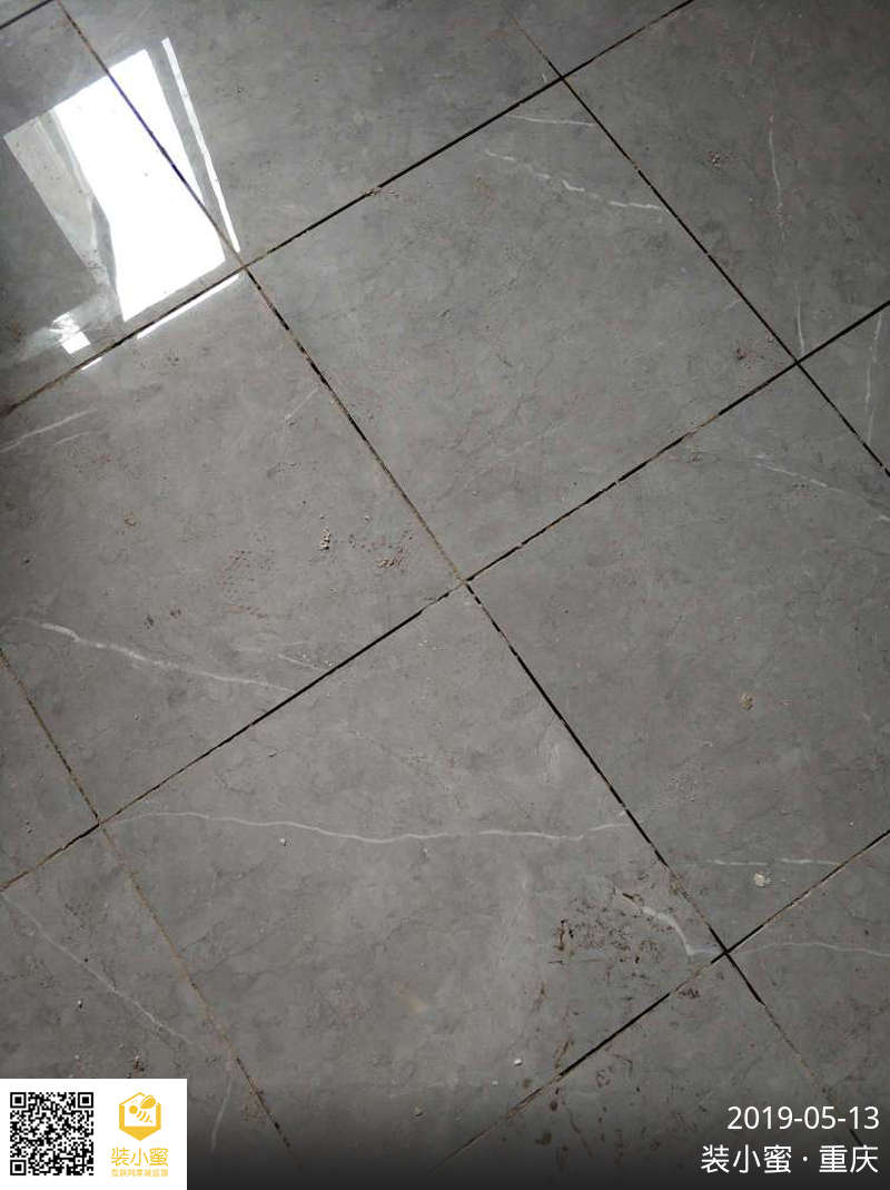

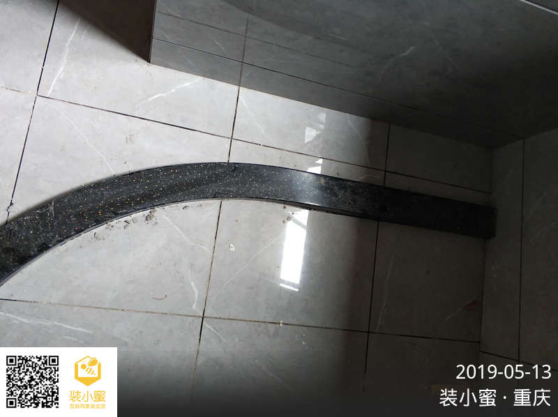

3,卫生间门槛石两端有缝隙,需要水泥砂浆填实。
4,墙砖美缝施工有缺陷,瓷砖缝隙水泥砂浆未清理干净。
5,卧室地面找平裂缝较大,并且出现不平整情况,需要将高出的地方磨平,在使用水泥砂浆修补。
6,卧室部分踢脚线区域墙面腻子不平整,需要加强处理,已现场告知工人。
7,生活阳台窗户外侧墙面破坏,需要做防水处理。

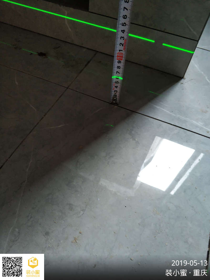

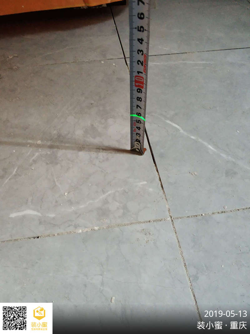

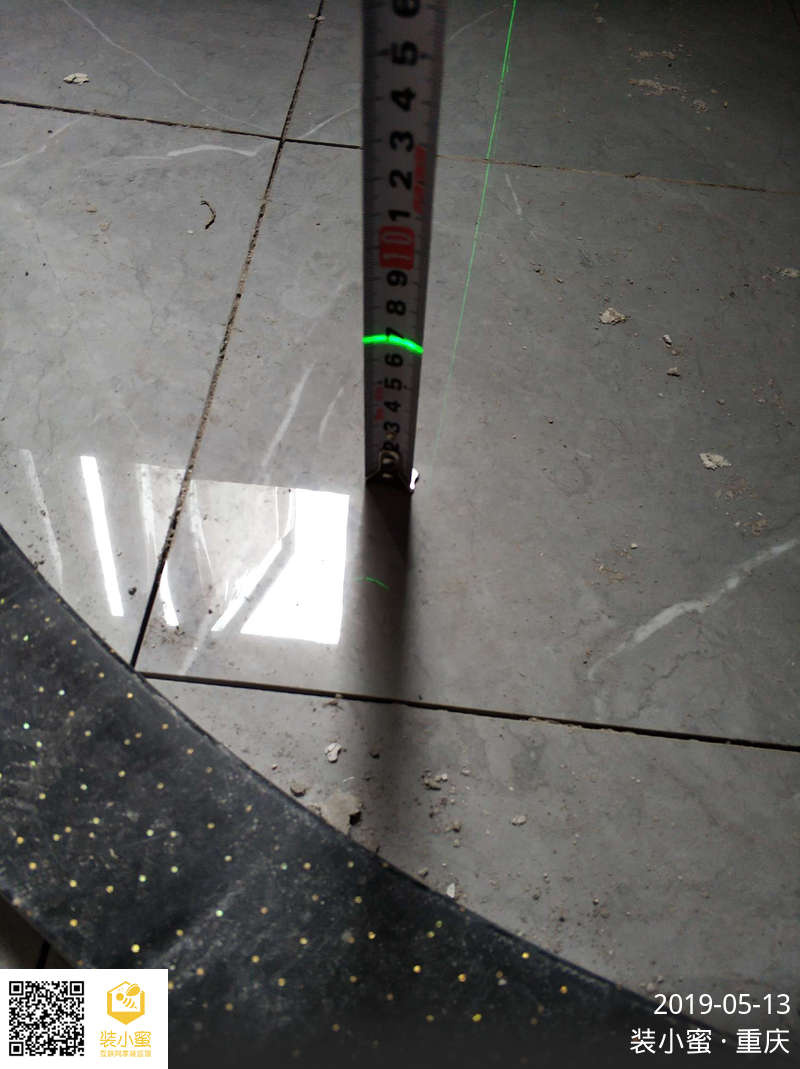

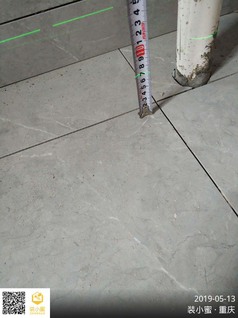

门槛石与安装符合要求

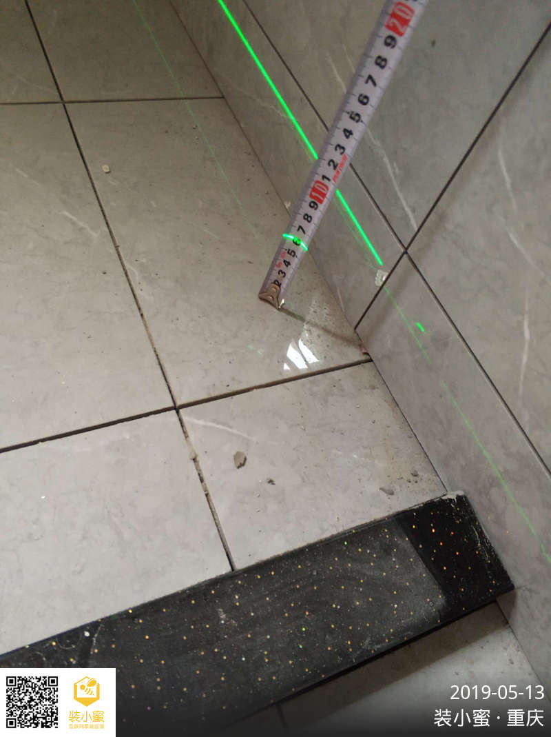

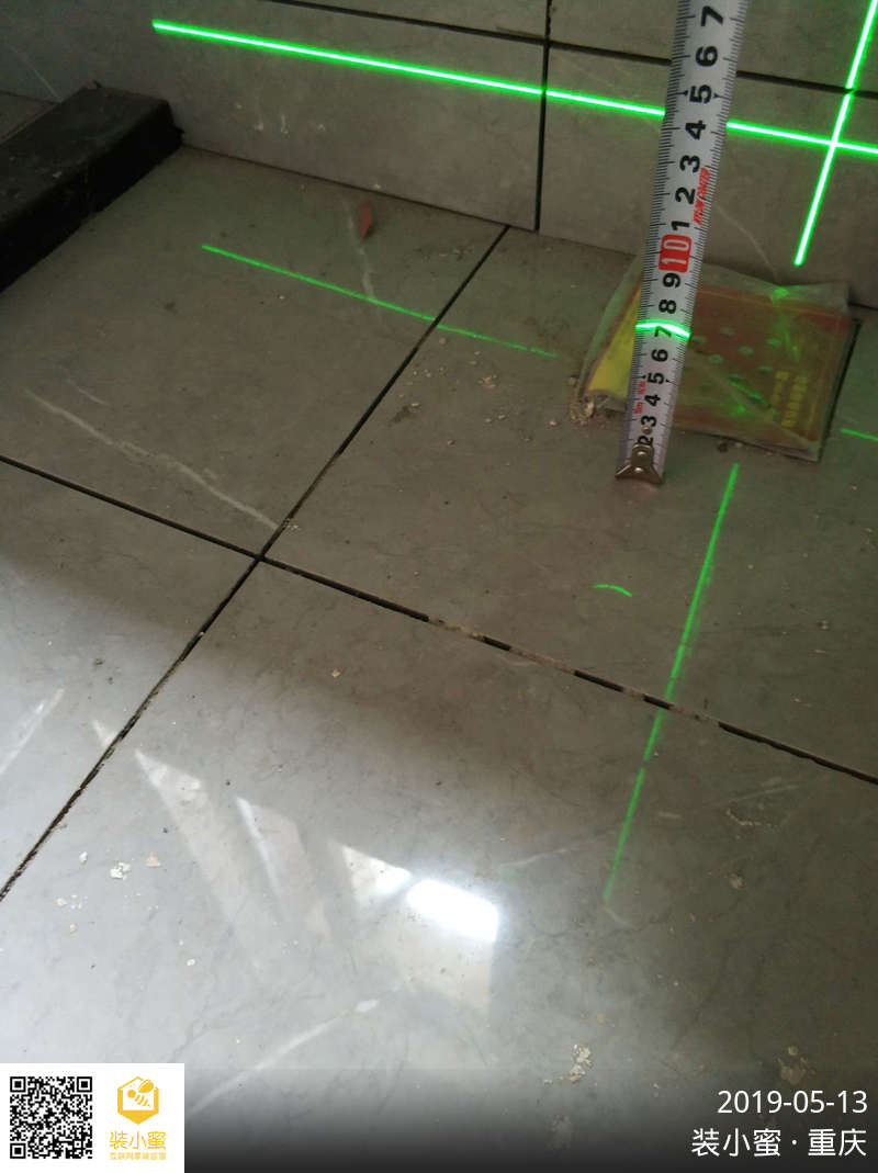

湿区地面砖坡度符合要求
卫生间干区地面砖坡度符合要求

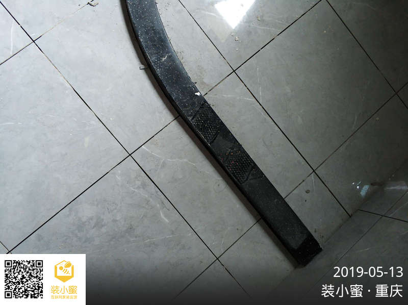

淋浴房挡水条与安装符合要求
窗台石细部加工符合要求
