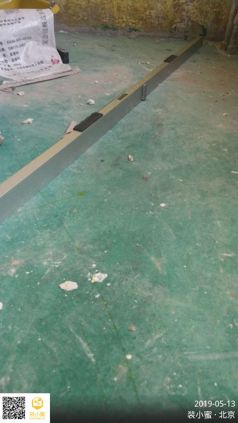

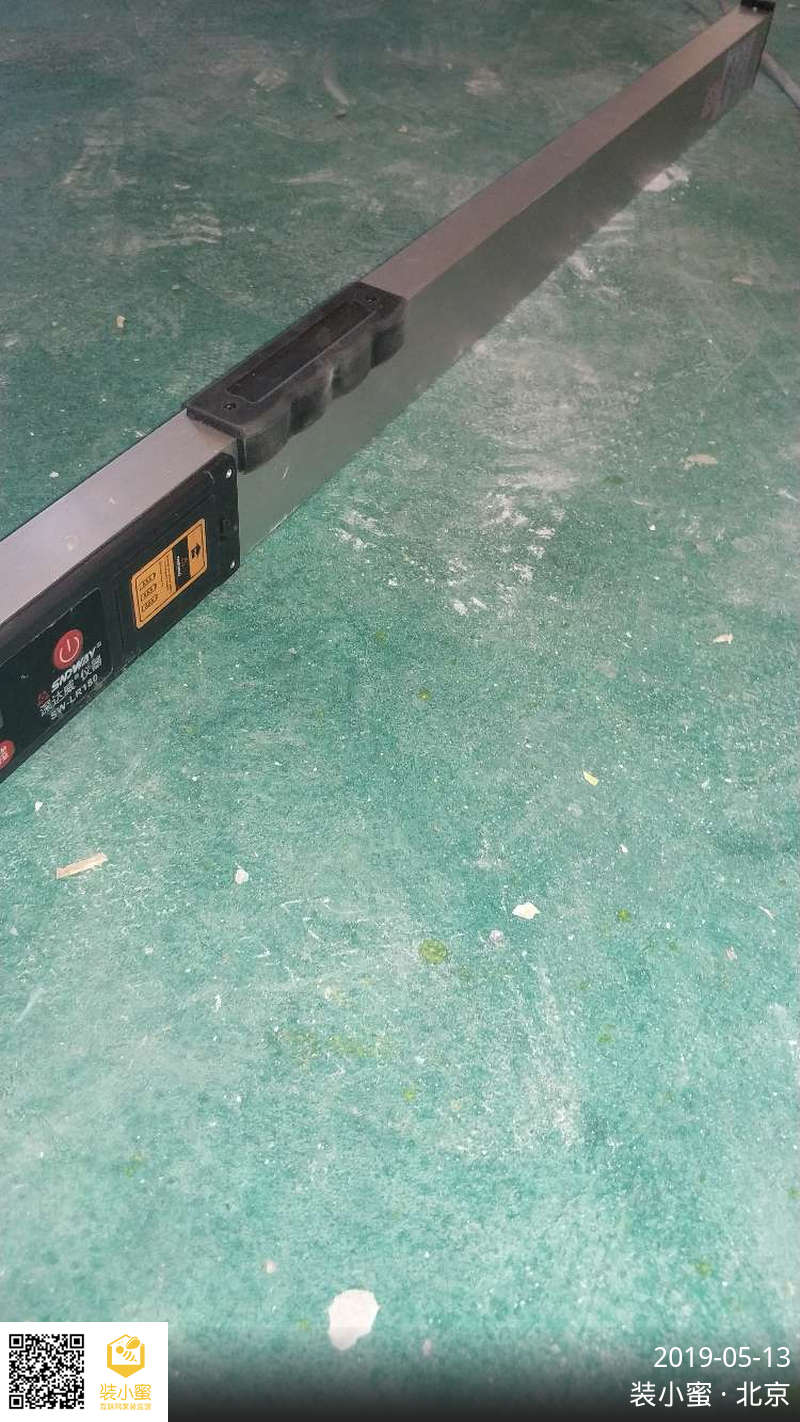

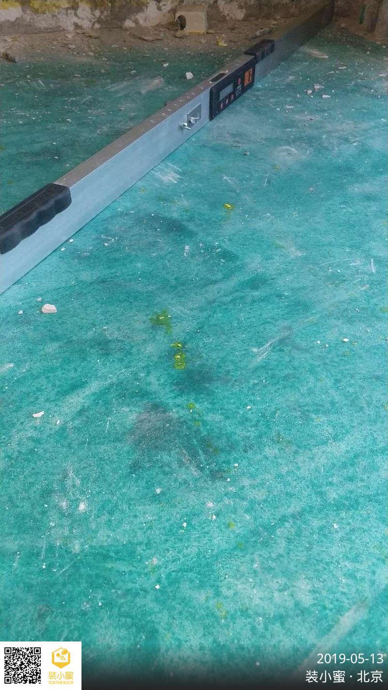

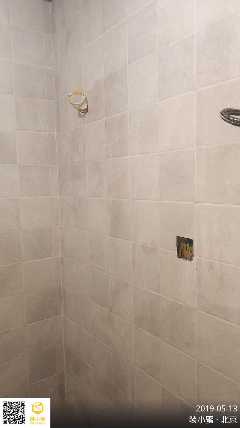

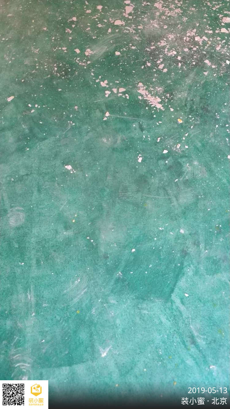

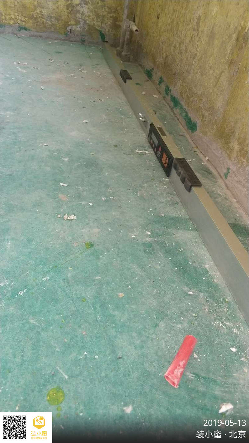

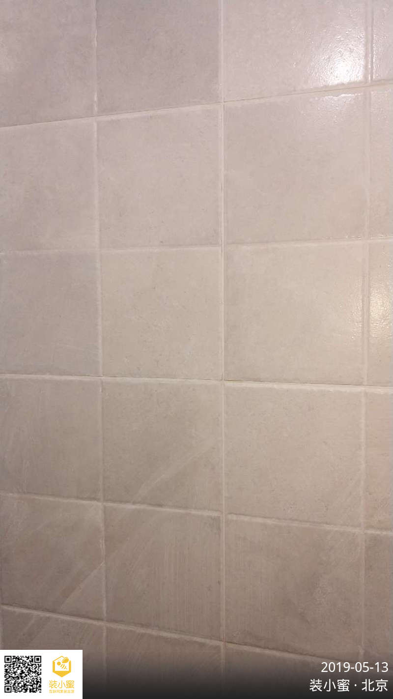

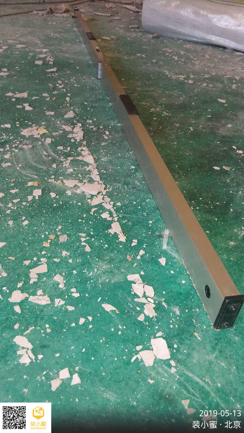

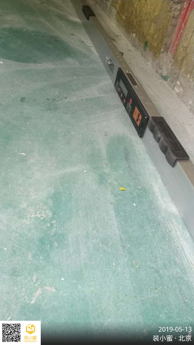

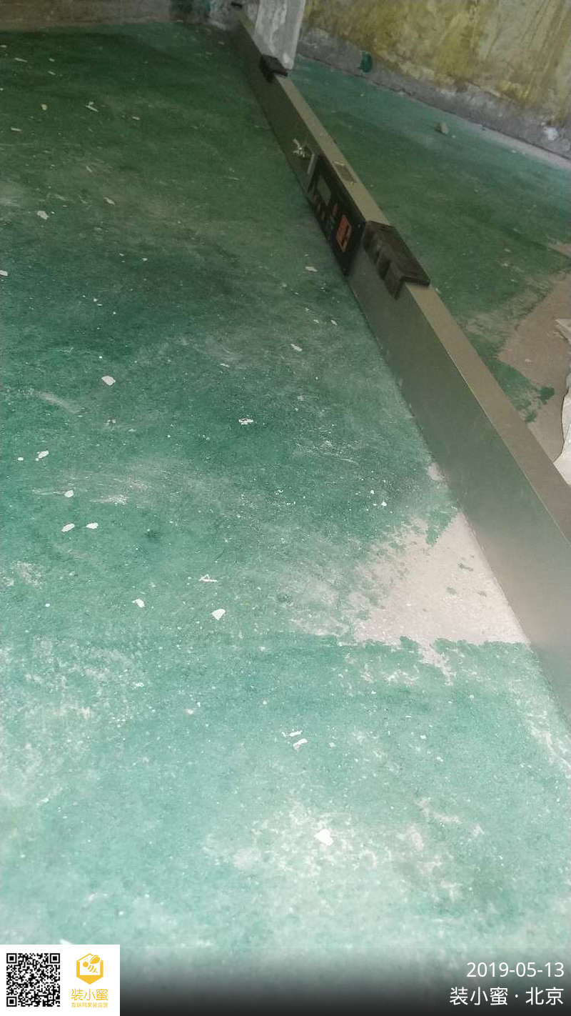

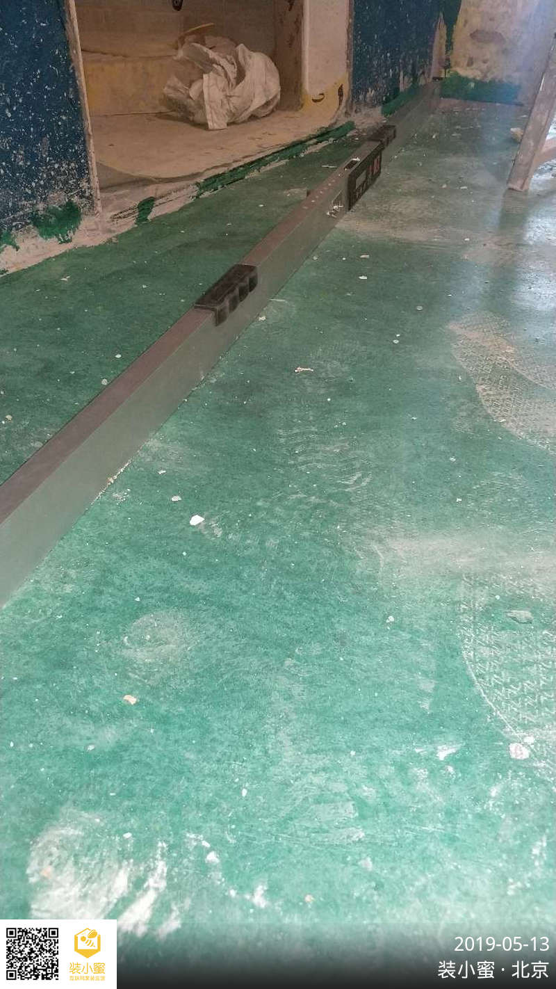

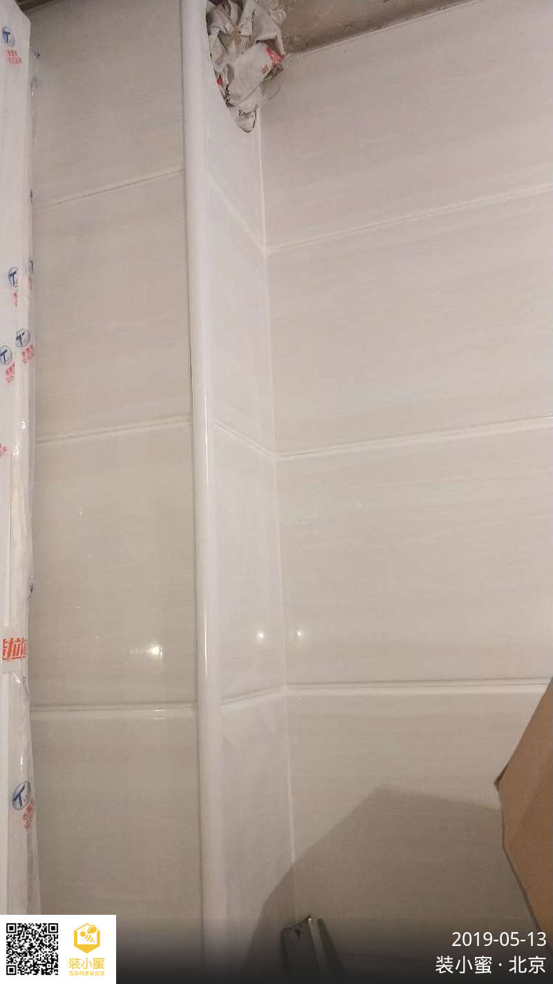

瓦工施工己完成,地板找平层平整度误差小于3mm,符合要求,地面己刷地锢防尘,油工正在清理墙顶面木楔子,墙顶面已刷墙锢去灰。复查墙砖无明显空鼓。

油工石膏找平误差小于3mm,门边踢脚部位平直。
