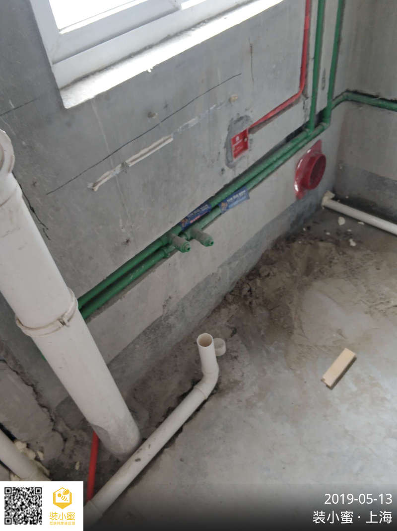

现场水电验收

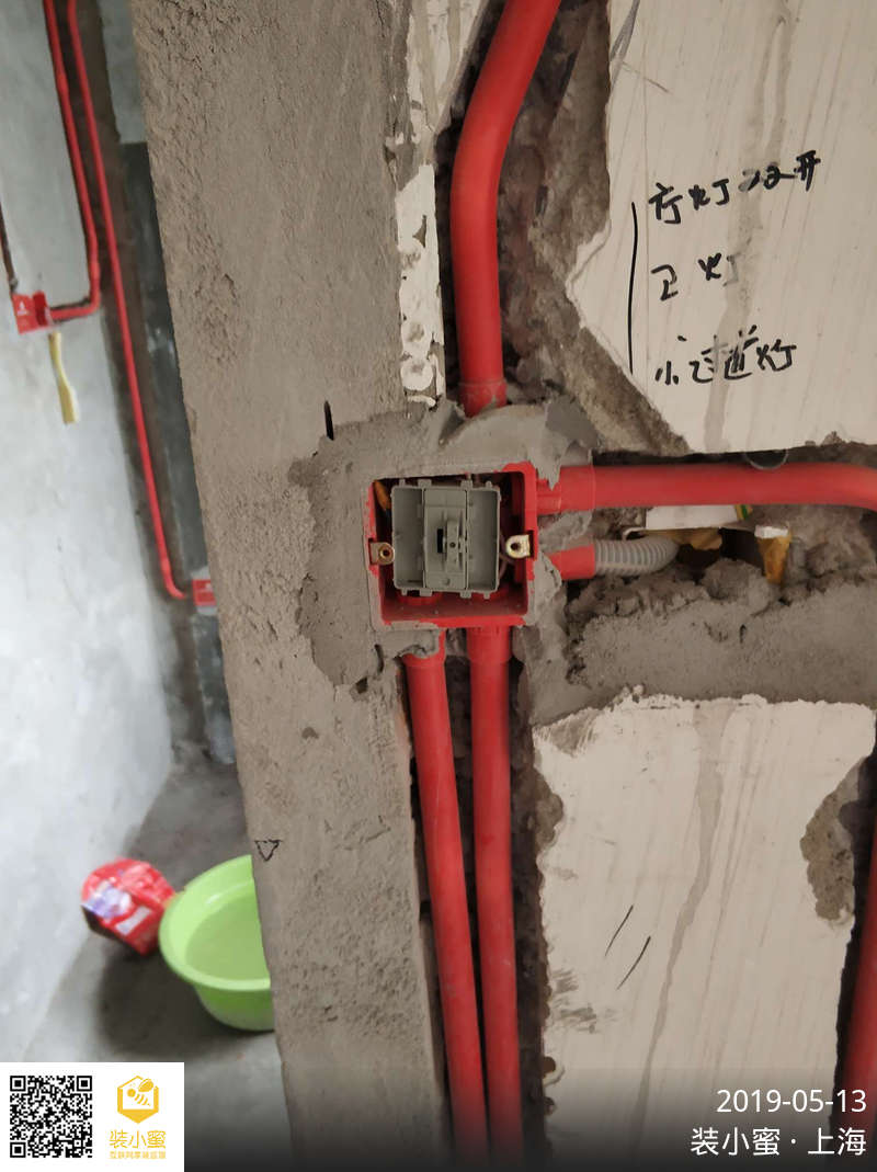

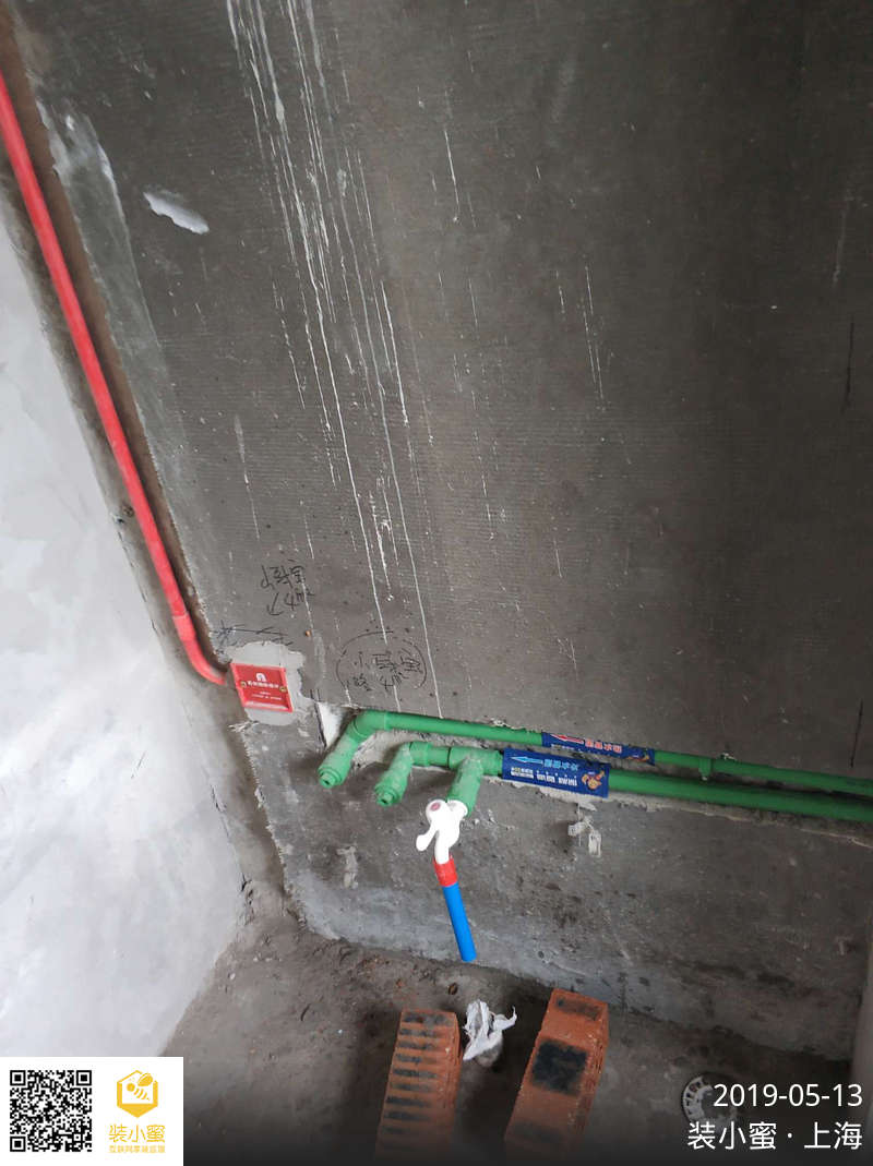

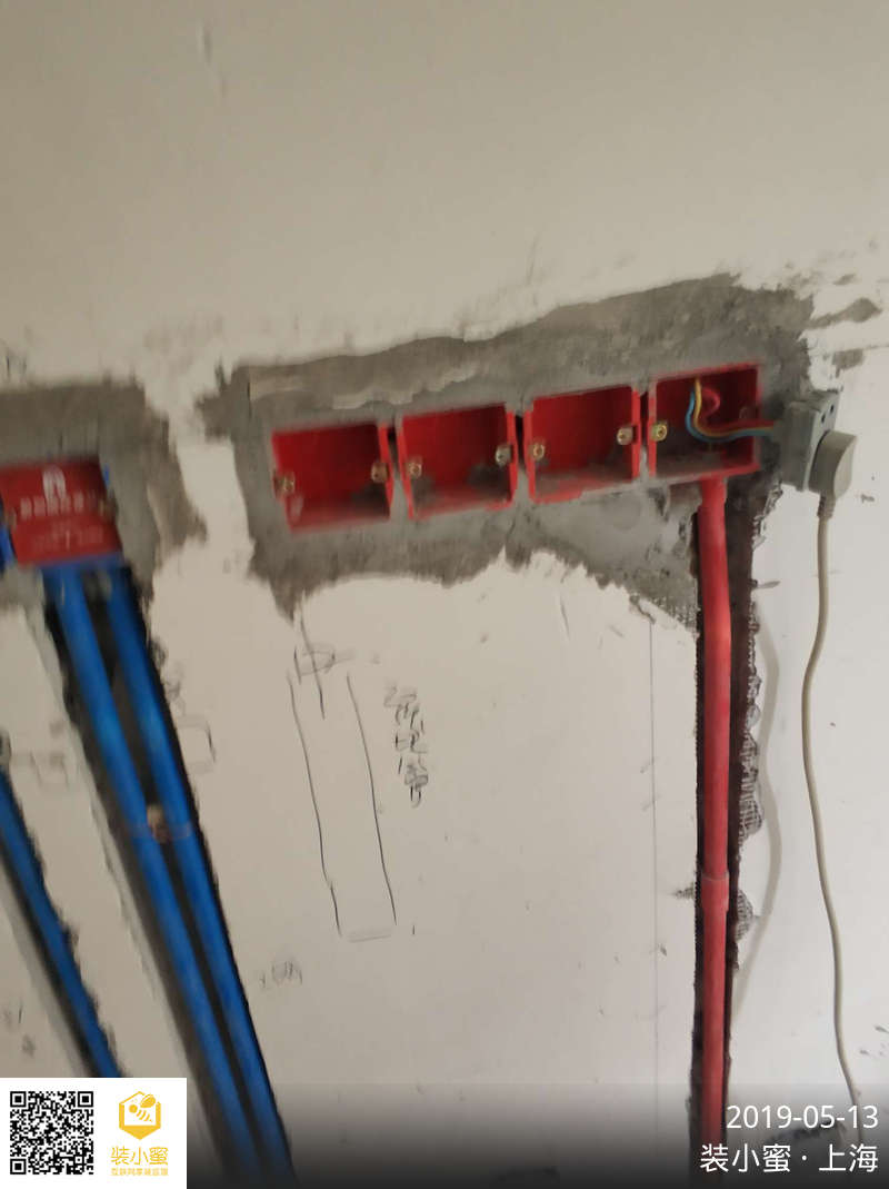

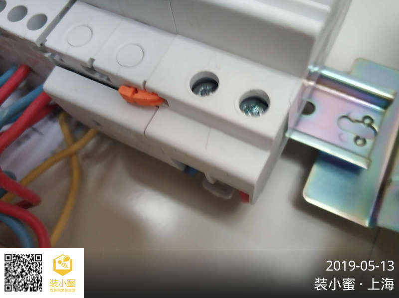

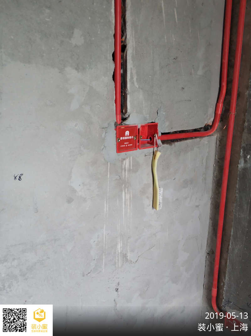

水电施工完成,现场发现问题有,1总进线未套Pvc阻燃管,且与电箱无锁扣连接,2,有二回路墙体导线未套直接接管且导线不同径,3,强电箱配置不合理,4,新建墙体未见止水梁,5墙体有不合理横槽。
以上几点建议客户约束施工队进行整改,下次上门巡查验收。
——来自装小蜜监理 曹李华

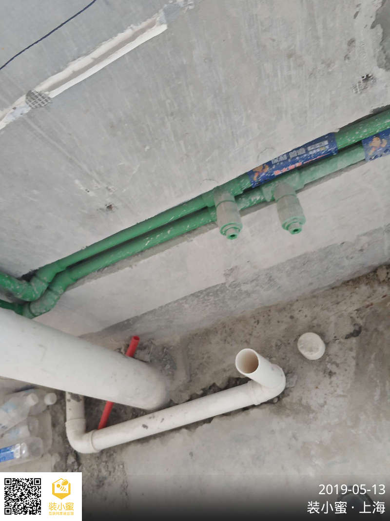

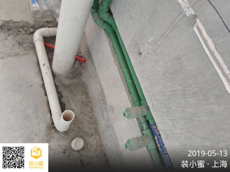

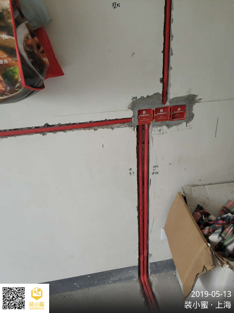

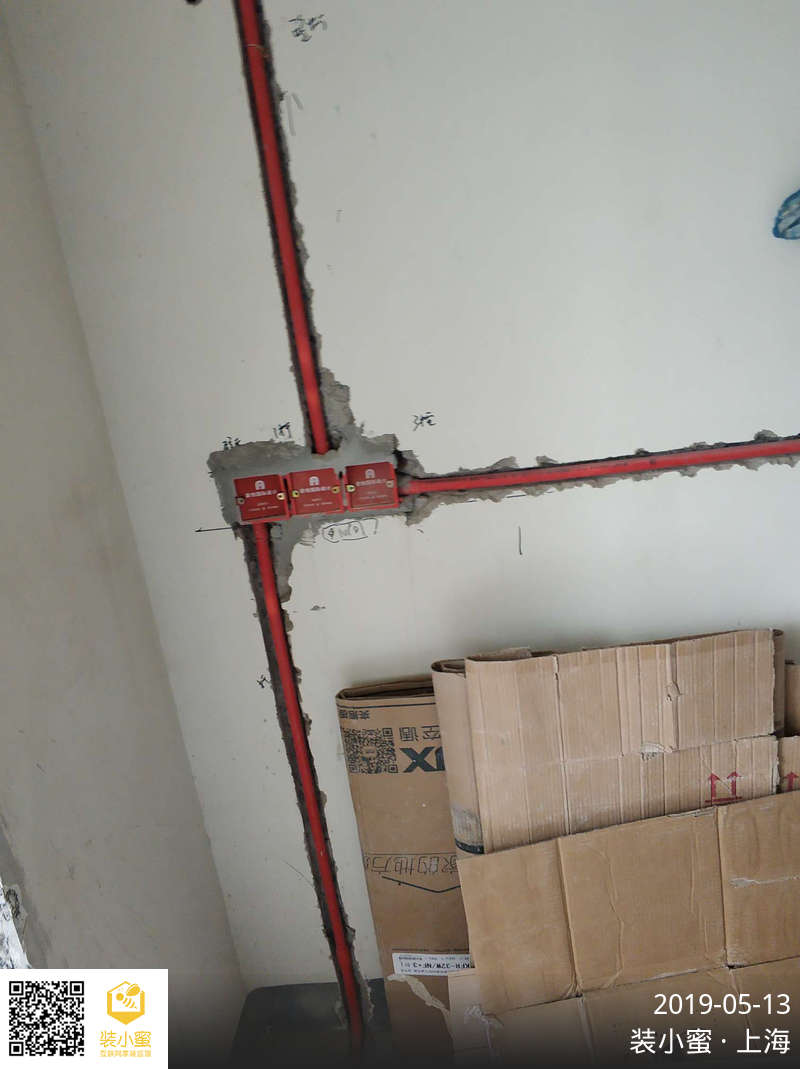

开槽平直,符合要求
开槽宽度与深度符合要求
