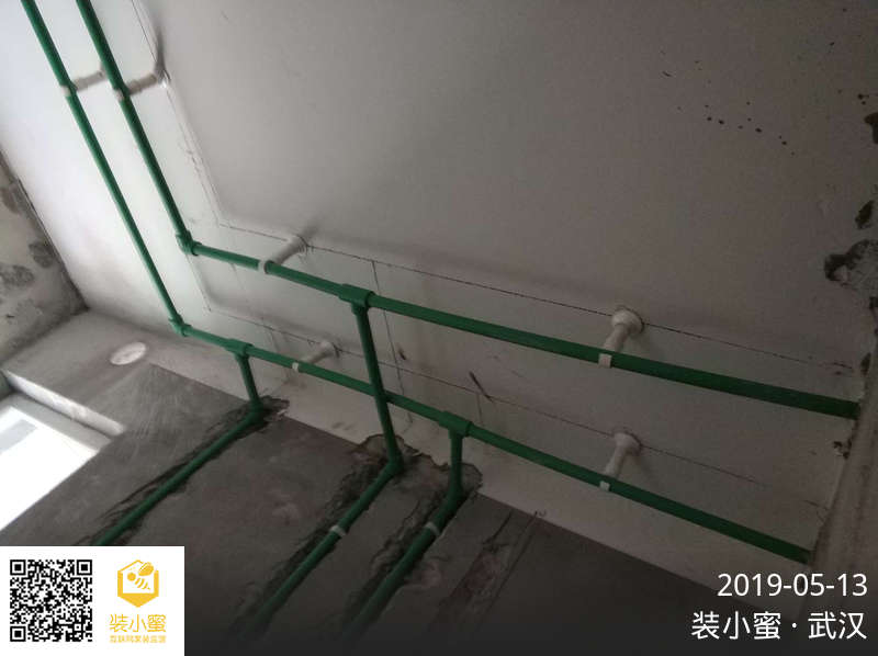

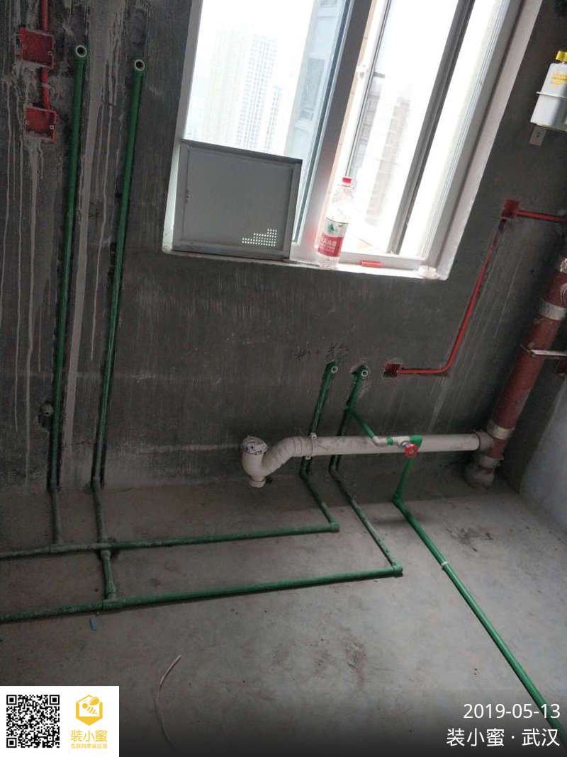

水电施工中

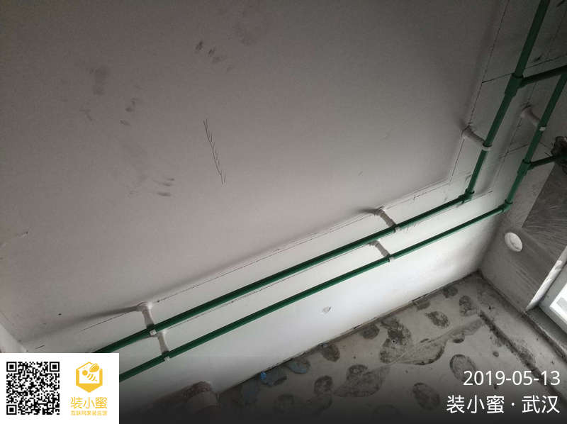

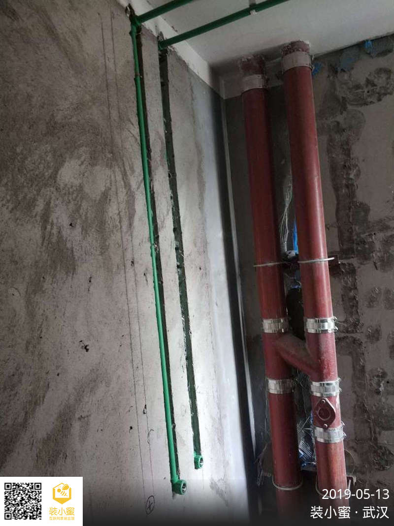

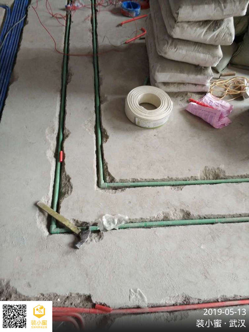

1)卫生间顶面的热水管建议做保温套管。
2)卫生间的给水管顶面吊卡偏少,建议在接头的两端十五公分内分别加固处理。

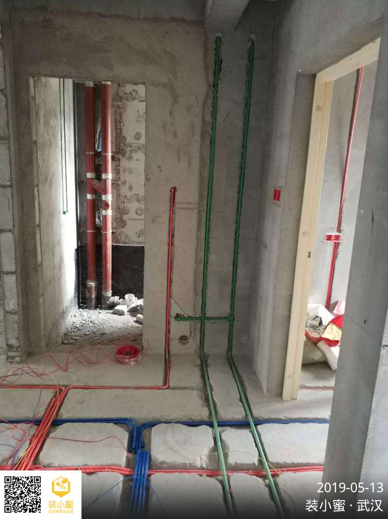

1)卫生间的排水管建议用斜三通,半弯走顺水方向,清水冲污水设置。
2)排水管首先无胶施工(不固定)待验收符合要求再涂胶安排。
——来自装小蜜监理 蔡新发

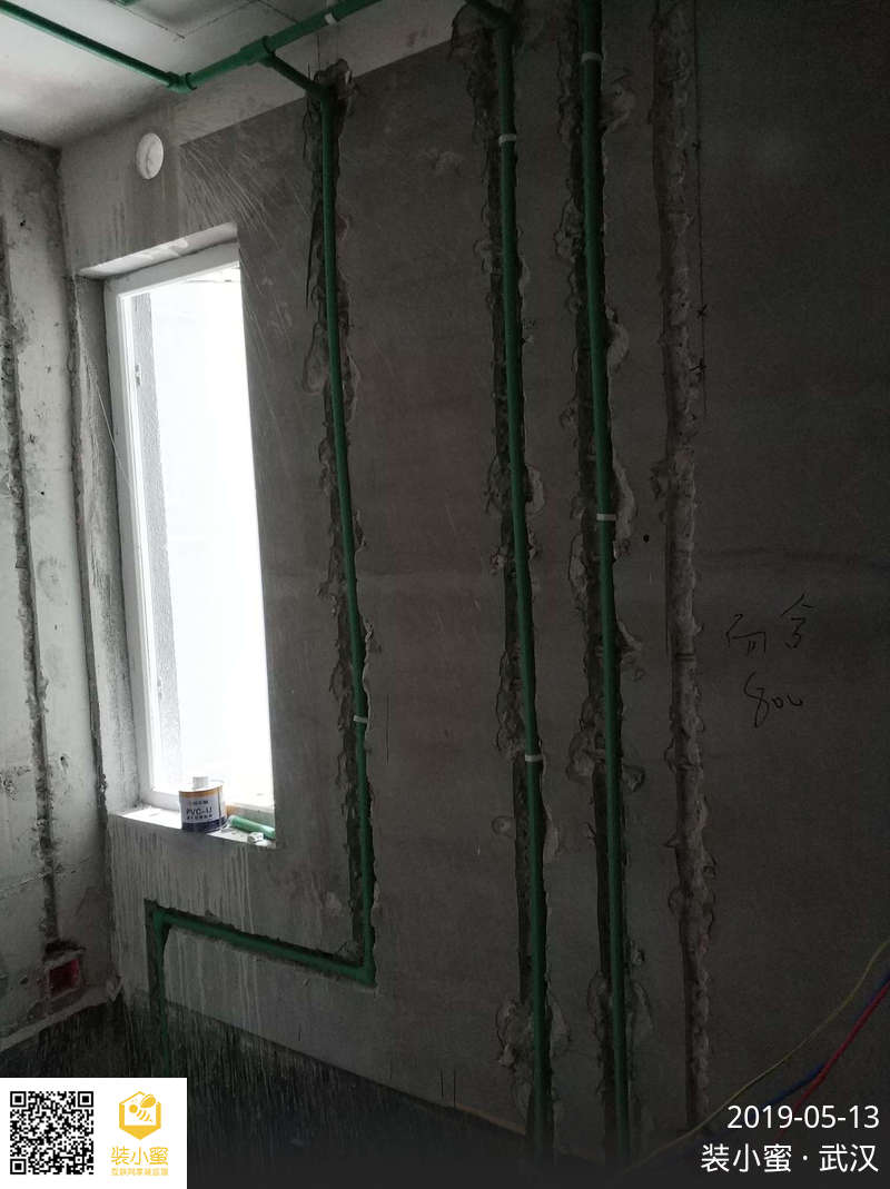

给水管道管卡安装符合要求
给水管道与各接口无渗漏现象,安装合格

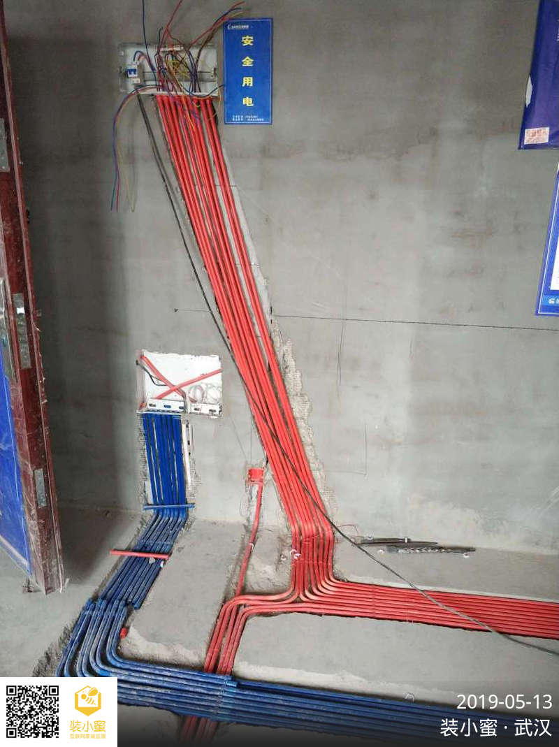

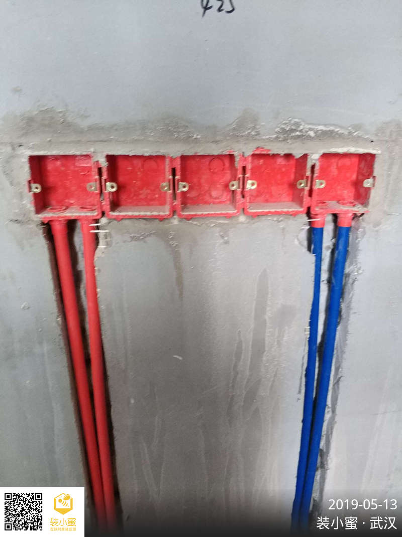

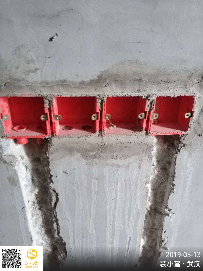

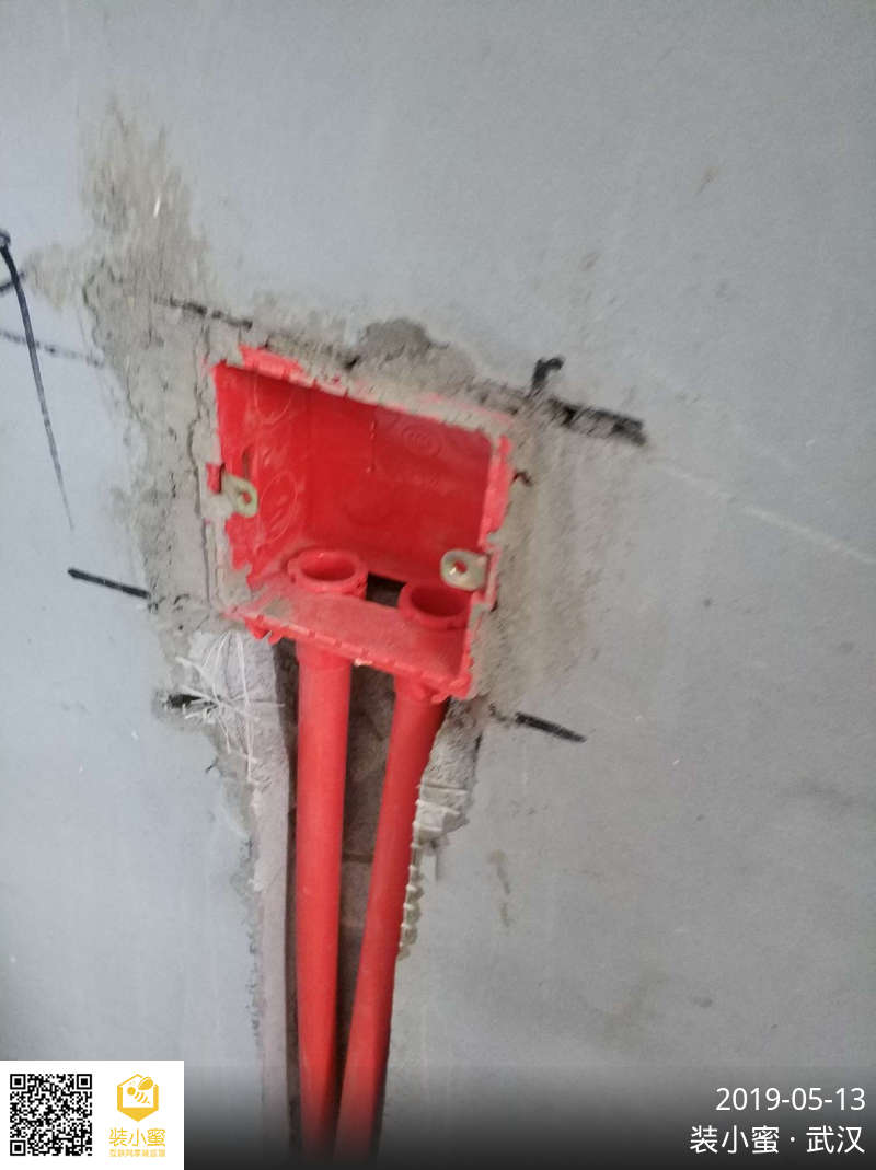

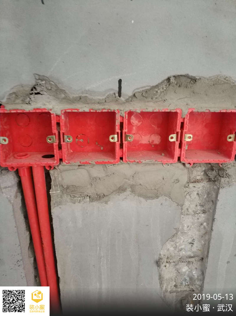

线盒安装与固定符合要求
线盒安装符合要求

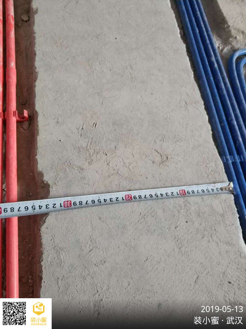

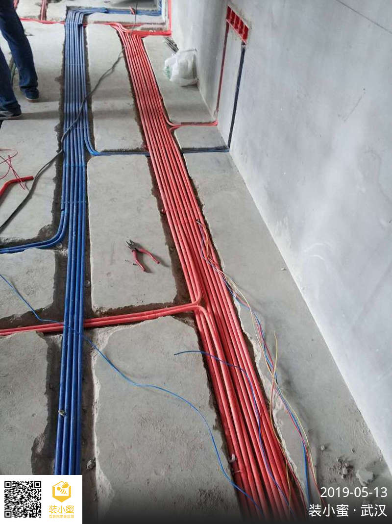

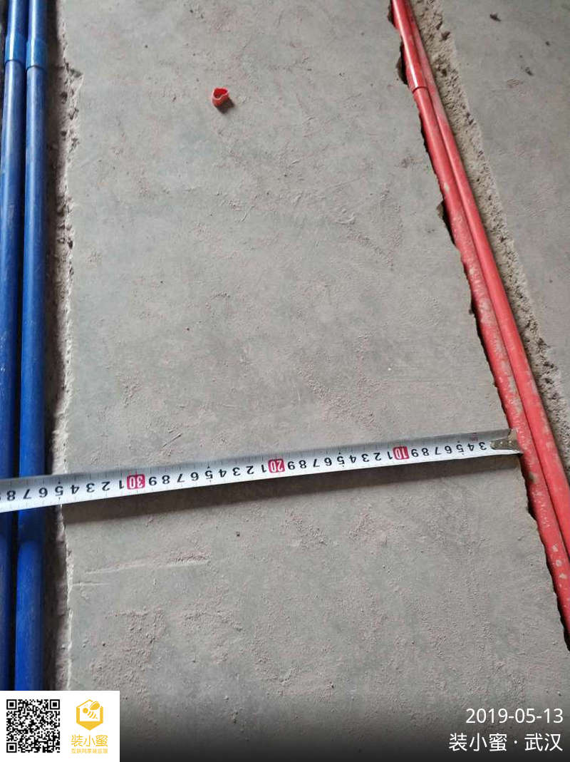

强弱电线管道排设平直、有序
电线管弯管施工符合要求
线管线盒软管材料阻燃符合要求
光纤宽带入户管道已预留
给水管道安装平直,走向正确
