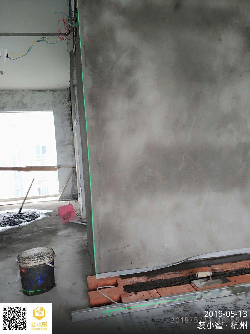

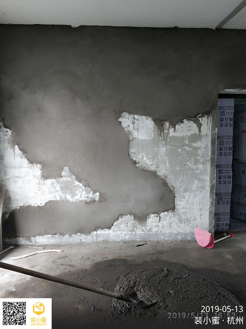

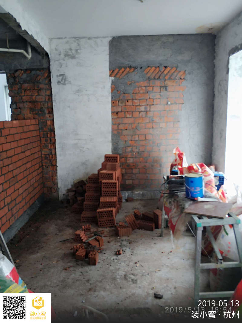

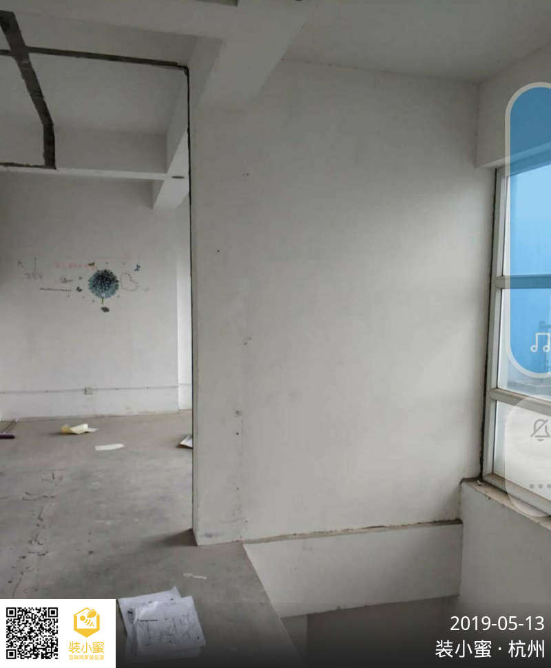

原房的窗户全部拆除。墙面一楼二楼。墙面粉刷层空鼓的位置已经铲除。一楼局部已进行粉刷。到二楼,楼梯已经浇筑完成。一楼卫生间新砌墙已完成一部分。

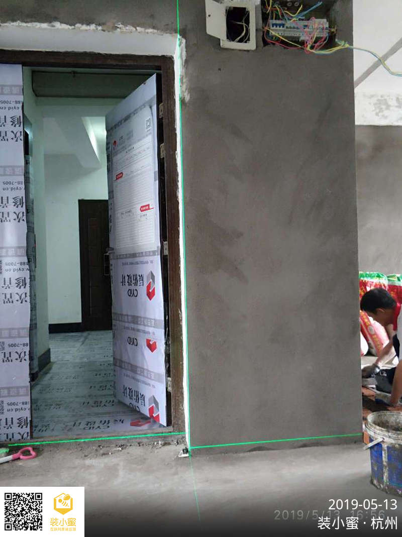

1:进户强弱电箱,弱电箱更换位置,弱电线请专业的弱电工作人员进行更换。如果强电箱要更改位置。主电线过断。不建议接线。需从外面直接更换整条主线,如果确实无法更改。只能采取接线。要预留一个小型的配电箱做检修口。

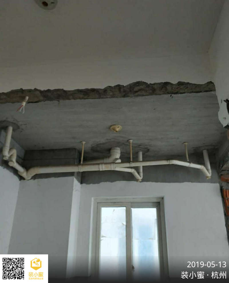

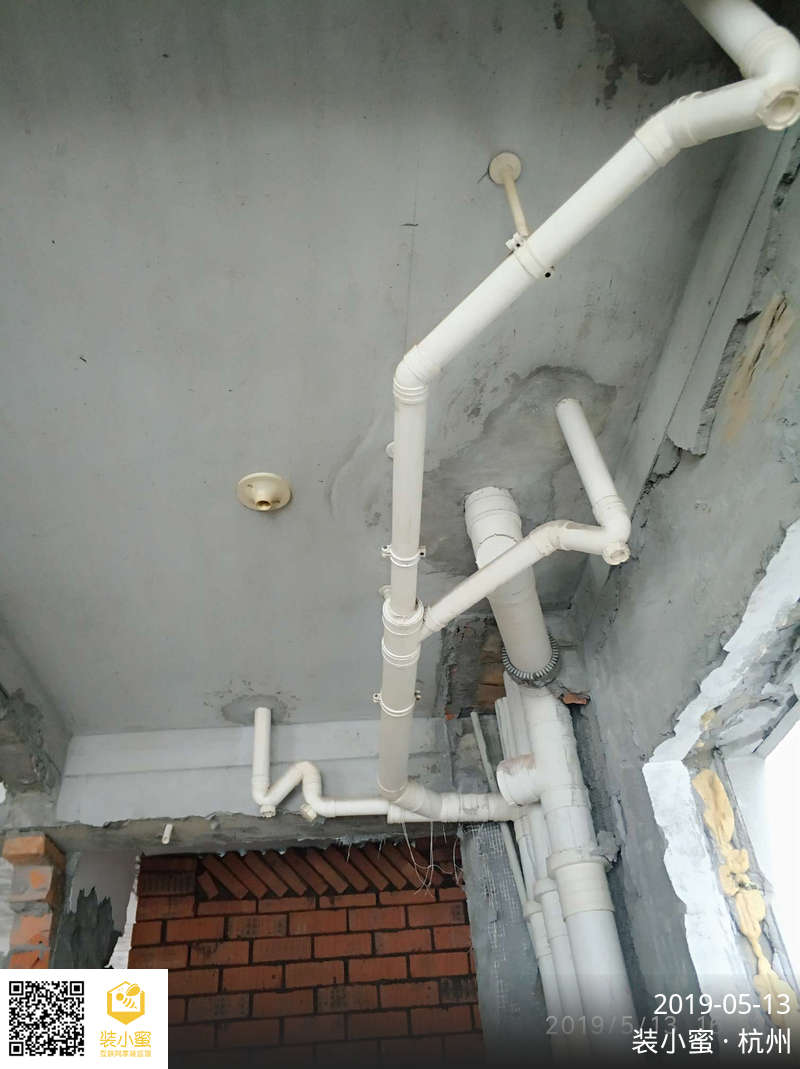

2:一楼原进门左手房间一侧的卫生间。因敲墙有两个地漏堵塞了。需进行疏通。
3:全房沙浆粉层空鼓的地方已铲除。一楼有的地方已经全面粉刷了。并对铲除空鼓的区域进行复查了。由于二楼楼梯刚浇筑,无法上楼进行复查,凿除空鼓边侧会不有二次空鼓,2楼未进行复查,下次上门时再进行检查。

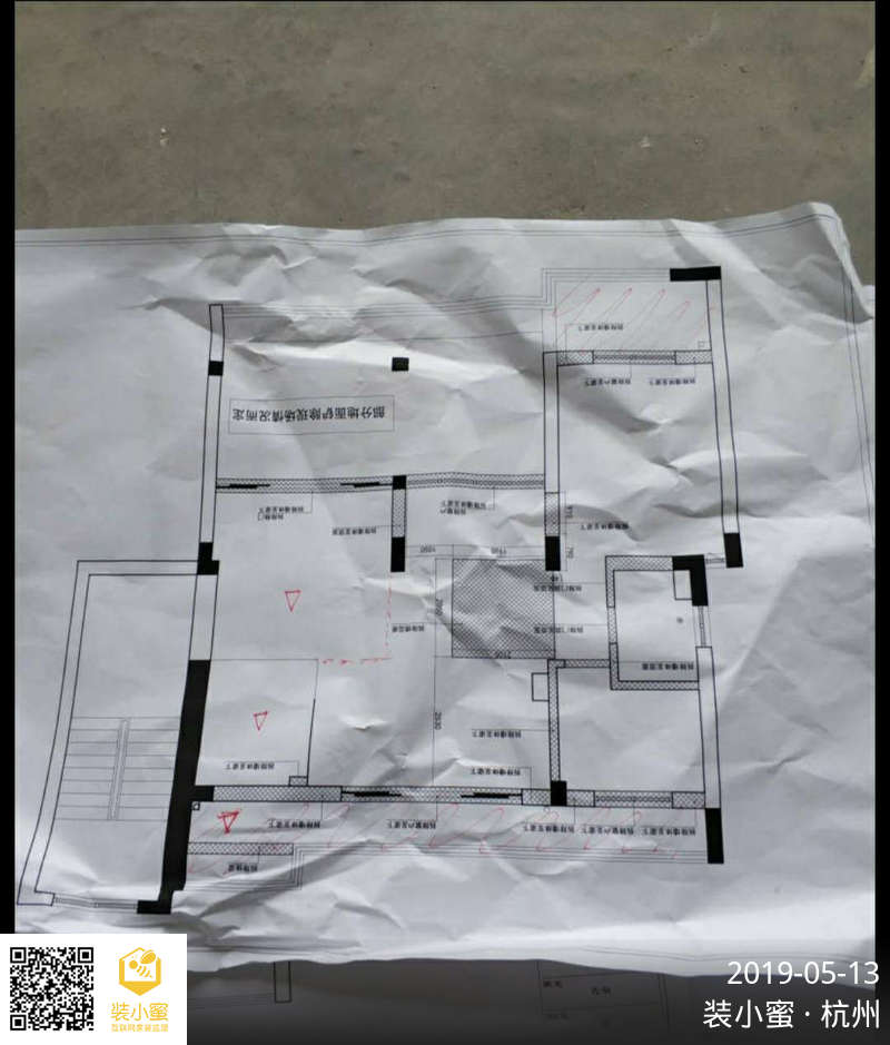

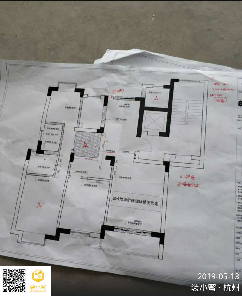

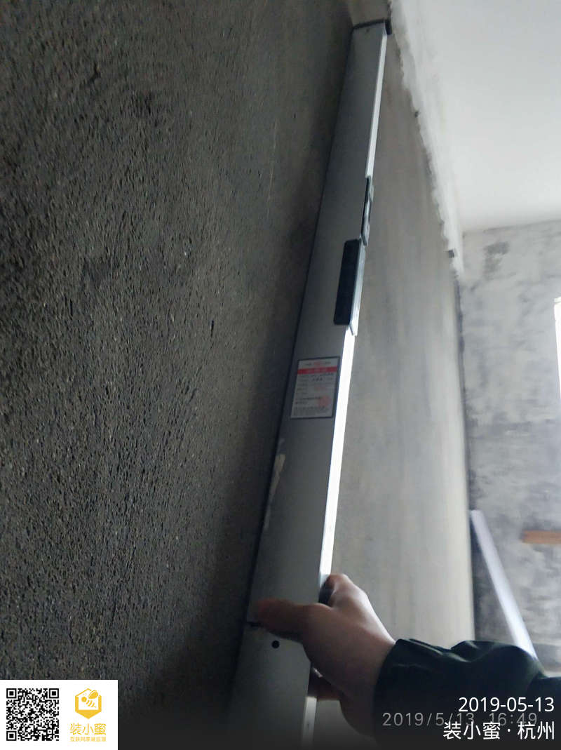

已将图纸与预算在现场作了对照

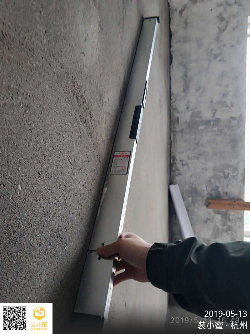

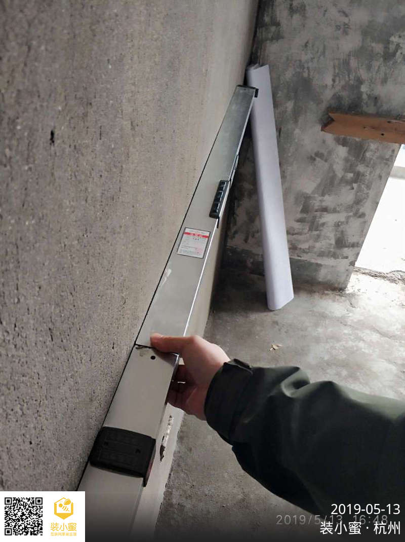

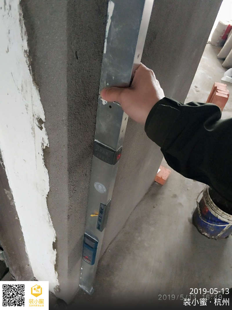

门洞口墙体(两侧)垂直平整符合要求
