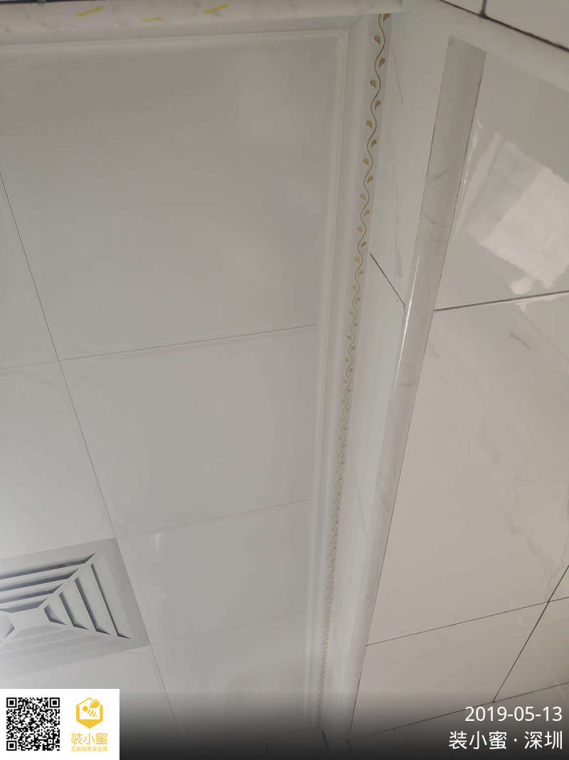

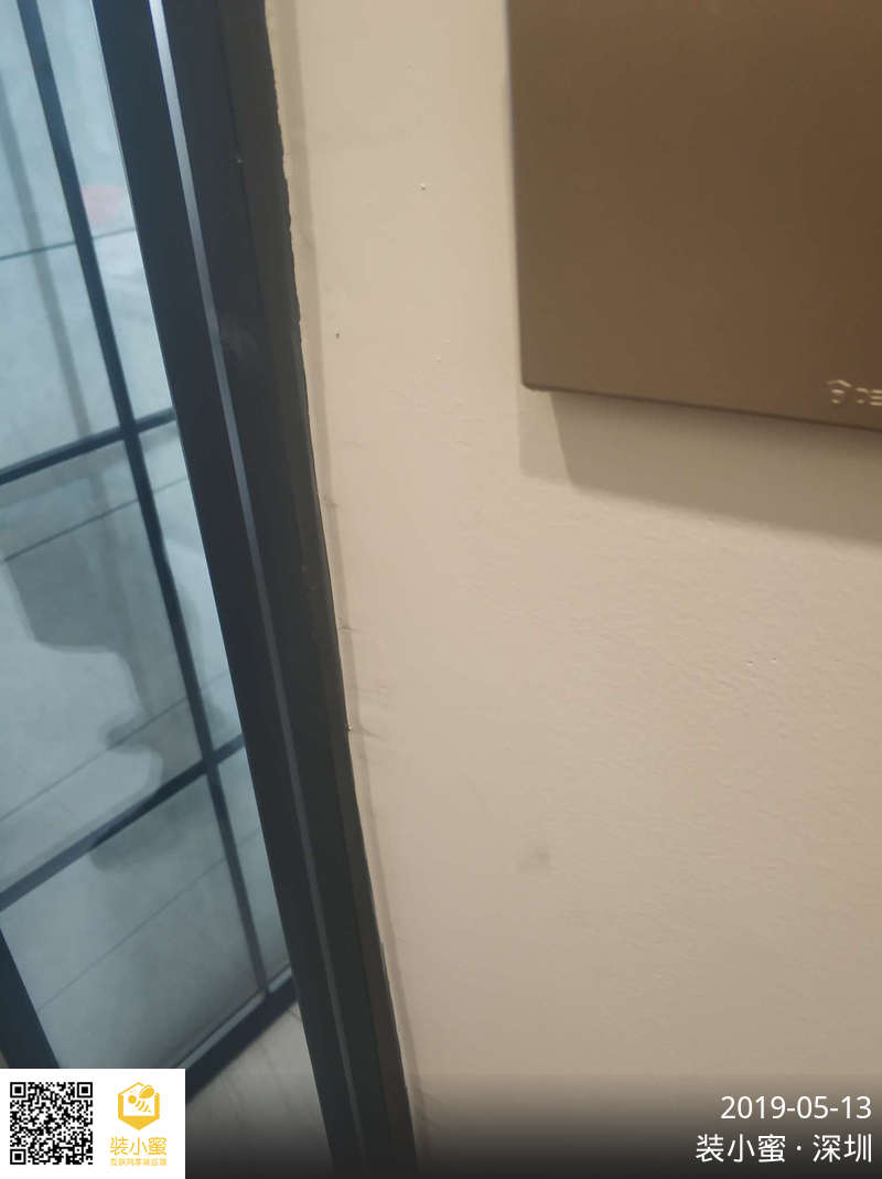

1.墙面乳胶漆表面有不平整,需要加强处理
2.墙面有砂眼,需要填补,刷漆处理,

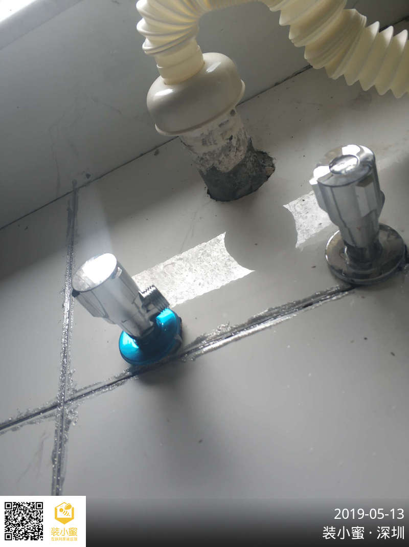

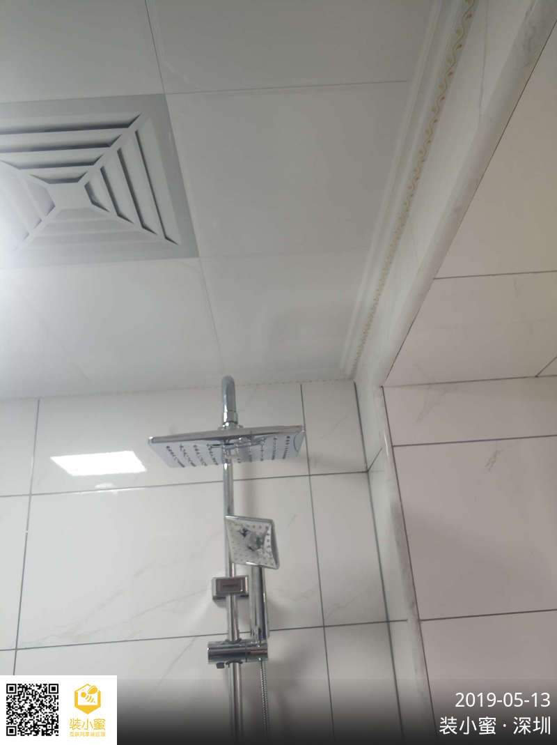

1.马桶外围先用玻璃胶,在做美缝处理,
2.后期需要经常开窗户通风

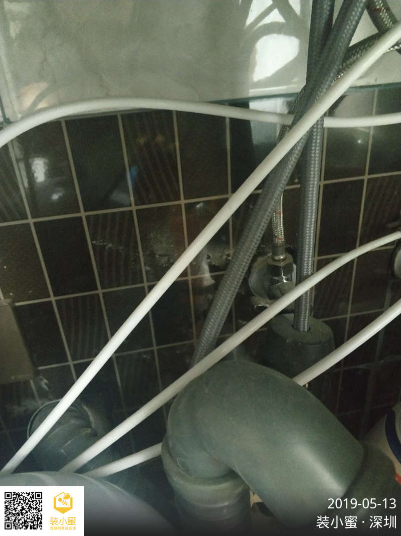

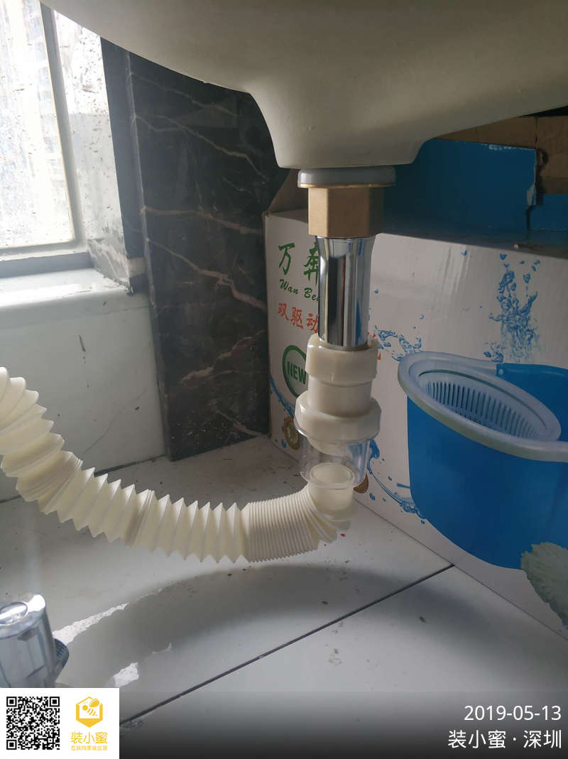

符合标准:15项

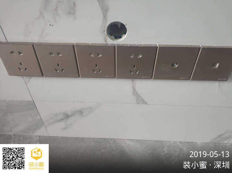

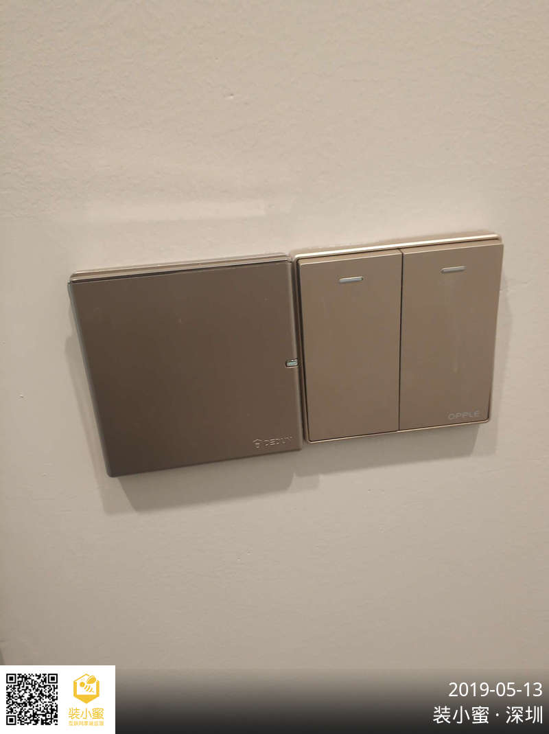

各面板安装牢固、平直

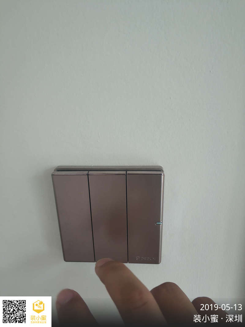

开关面板的操作与控制符合设计要求

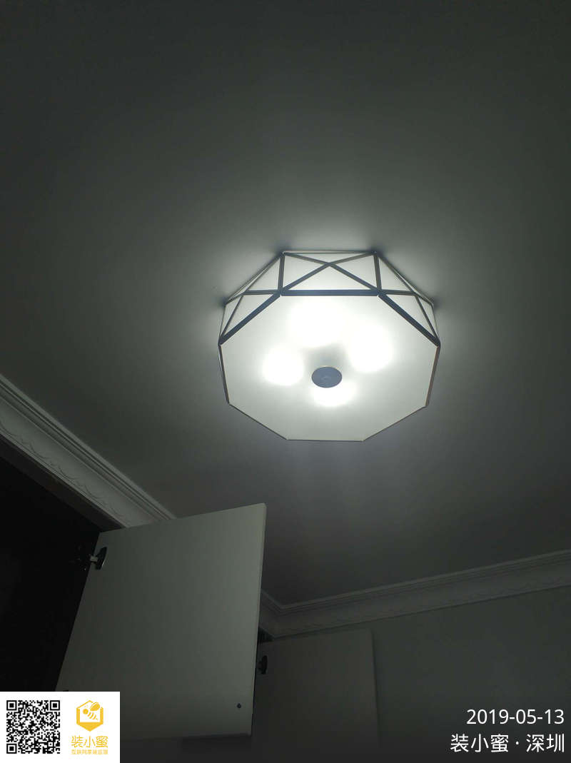

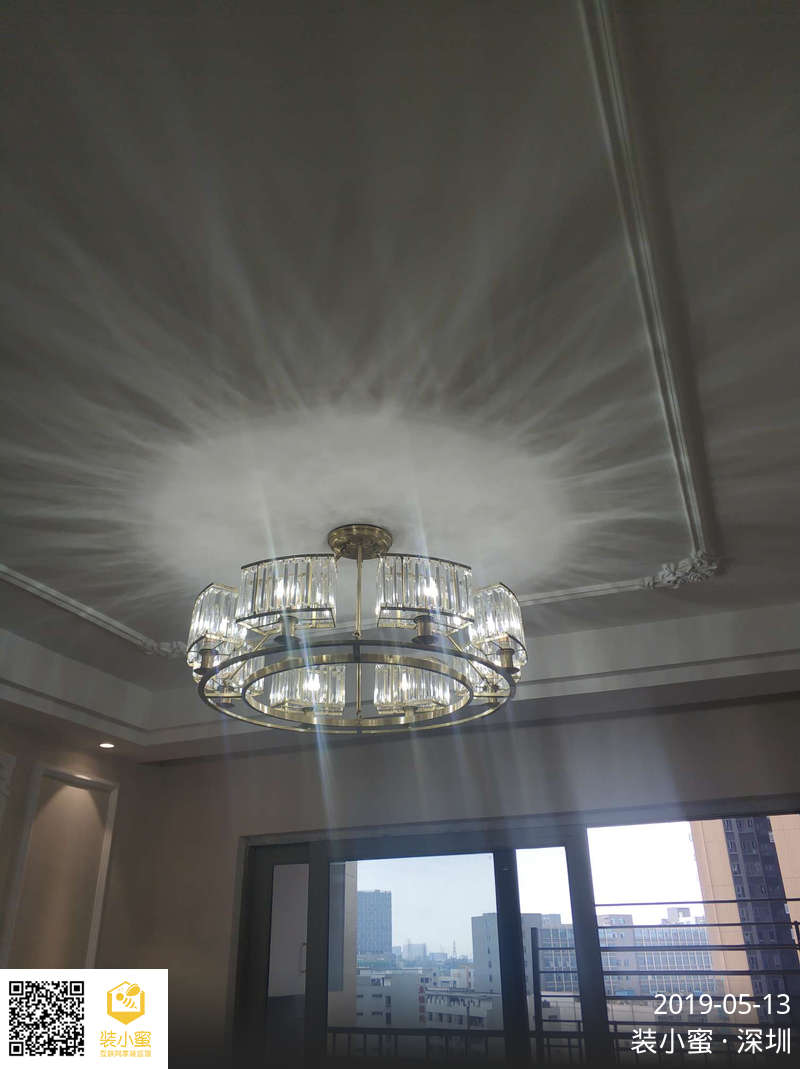

灯具安装符合设计要求

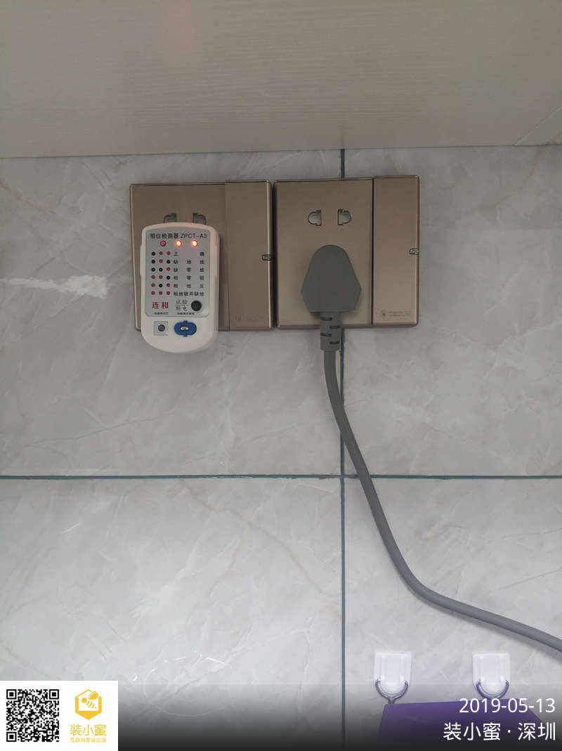

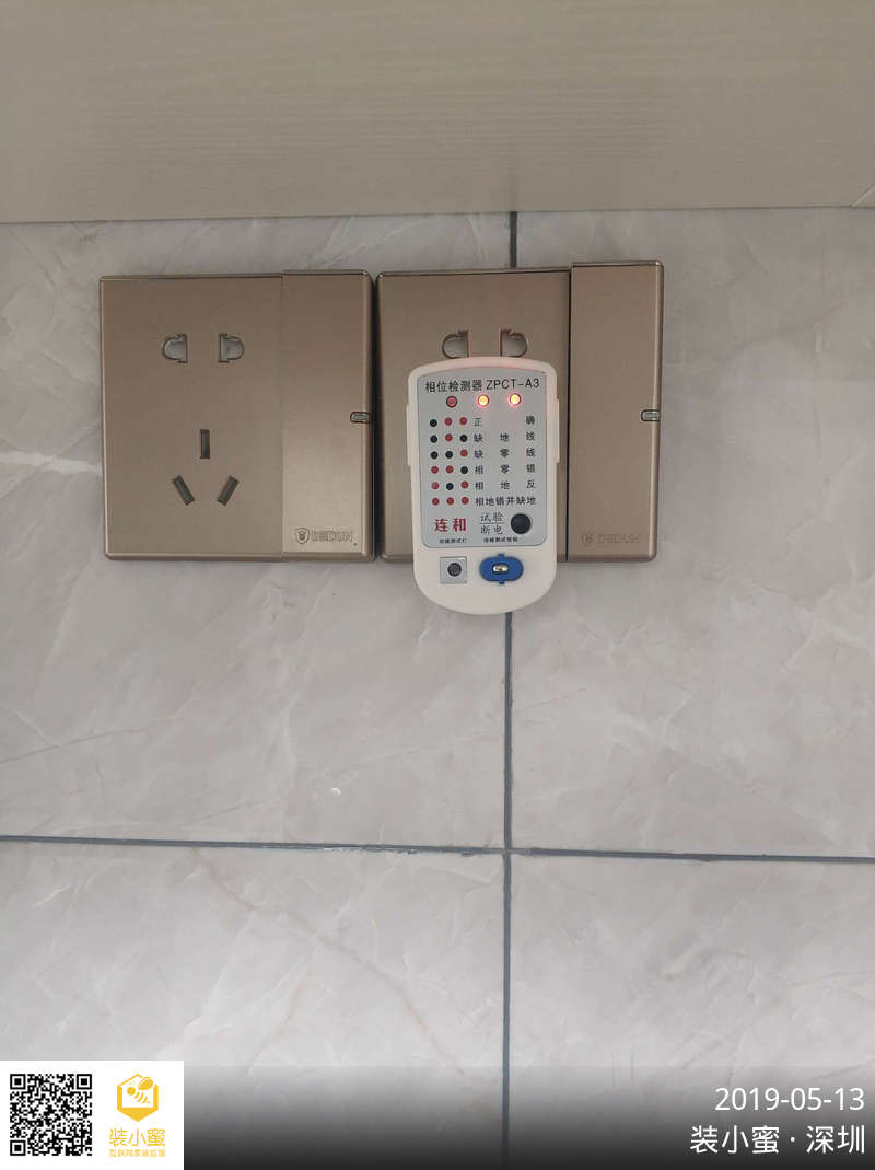

插座面板经通电检测,工作正常
浴霸或暖风设备工作正常

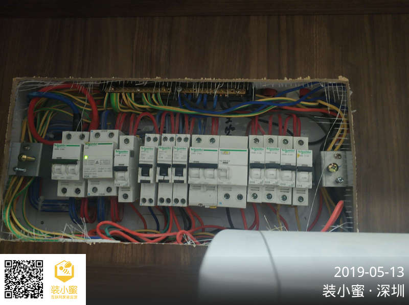

断路器的接线规范牢固
各断路器回路控制正确符合设计要求

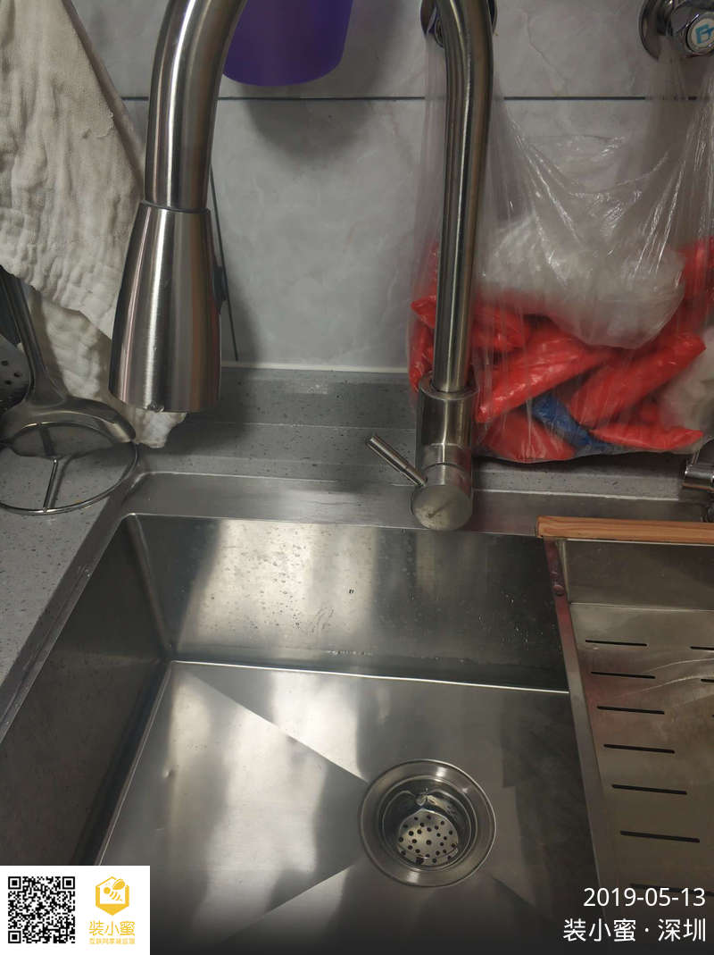

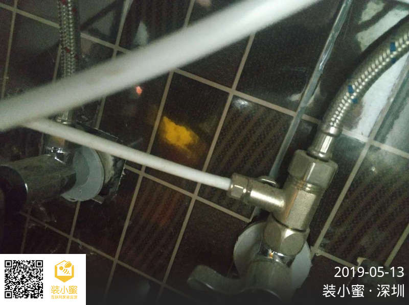

角阀开闭正常,无渗漏
软管安装牢固,无渗漏

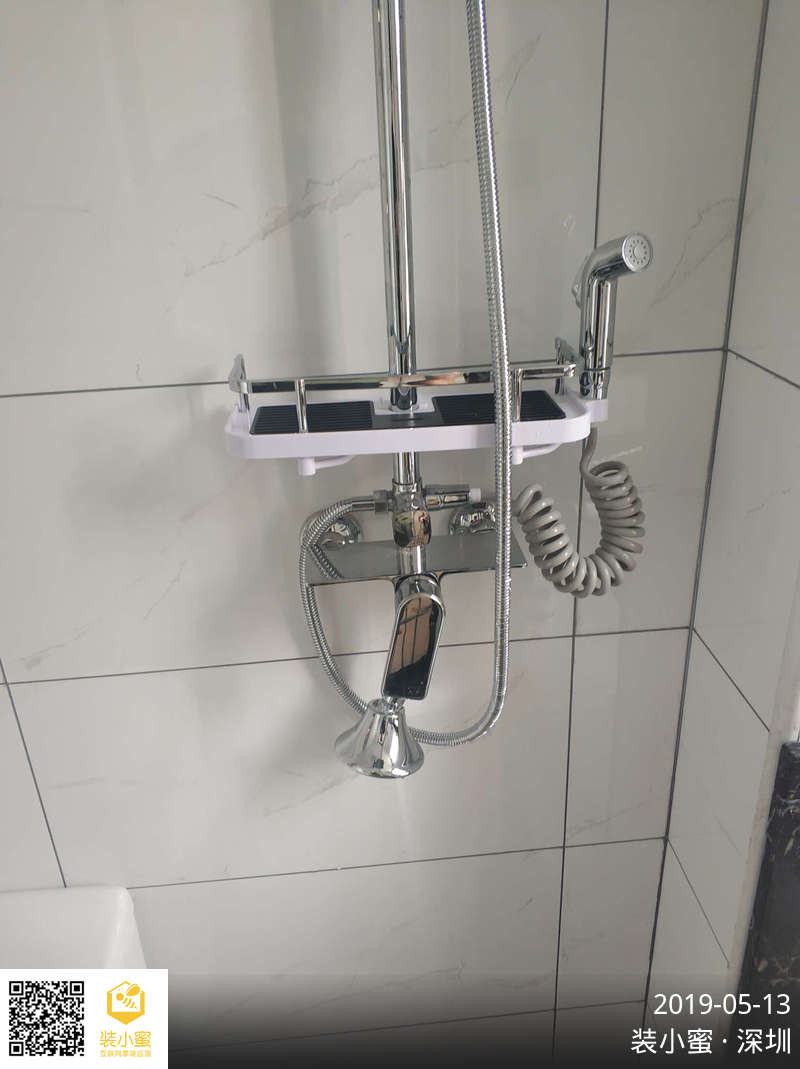

龙头安装牢固,无渗漏
龙头出水控制正常

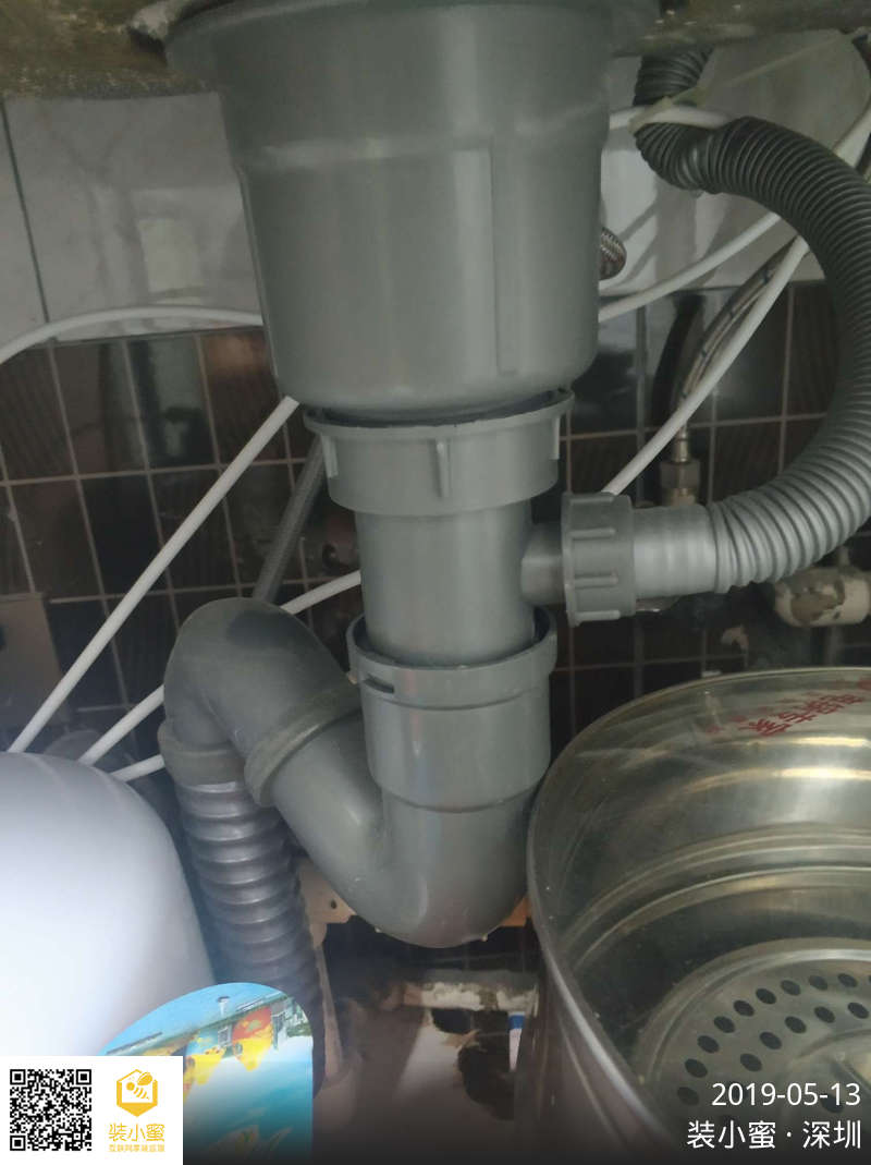

台盆排水管具有存水弯功能

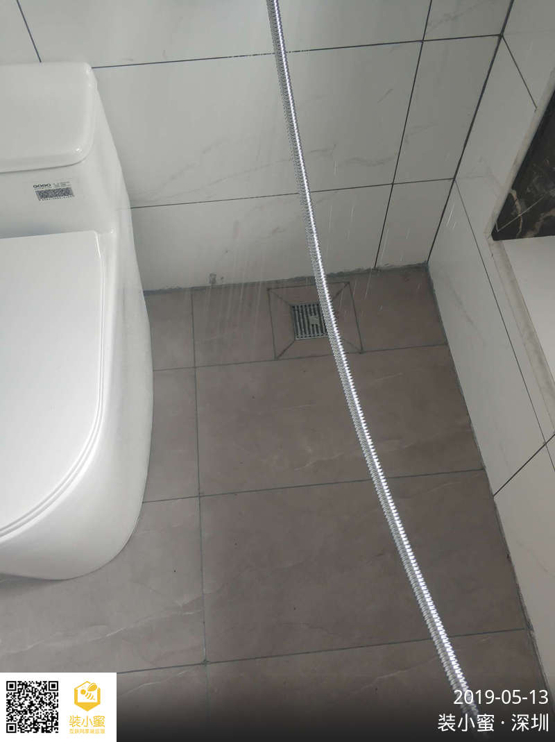

各卫浴设备排水畅通,无渗漏现象
各卫浴安装牢固

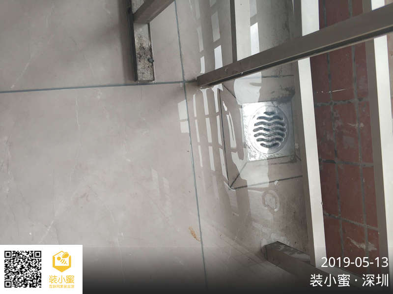

各地漏排水畅通,无返水现象
