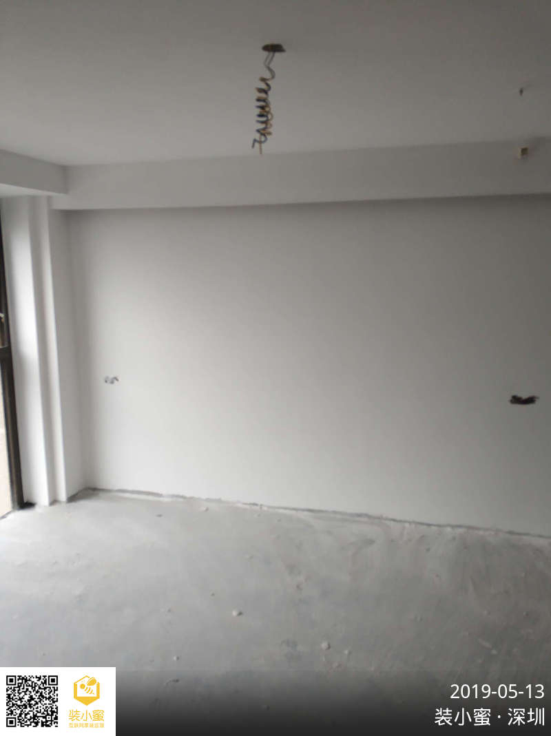

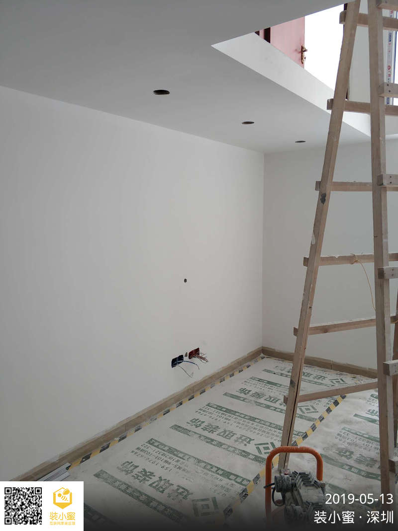

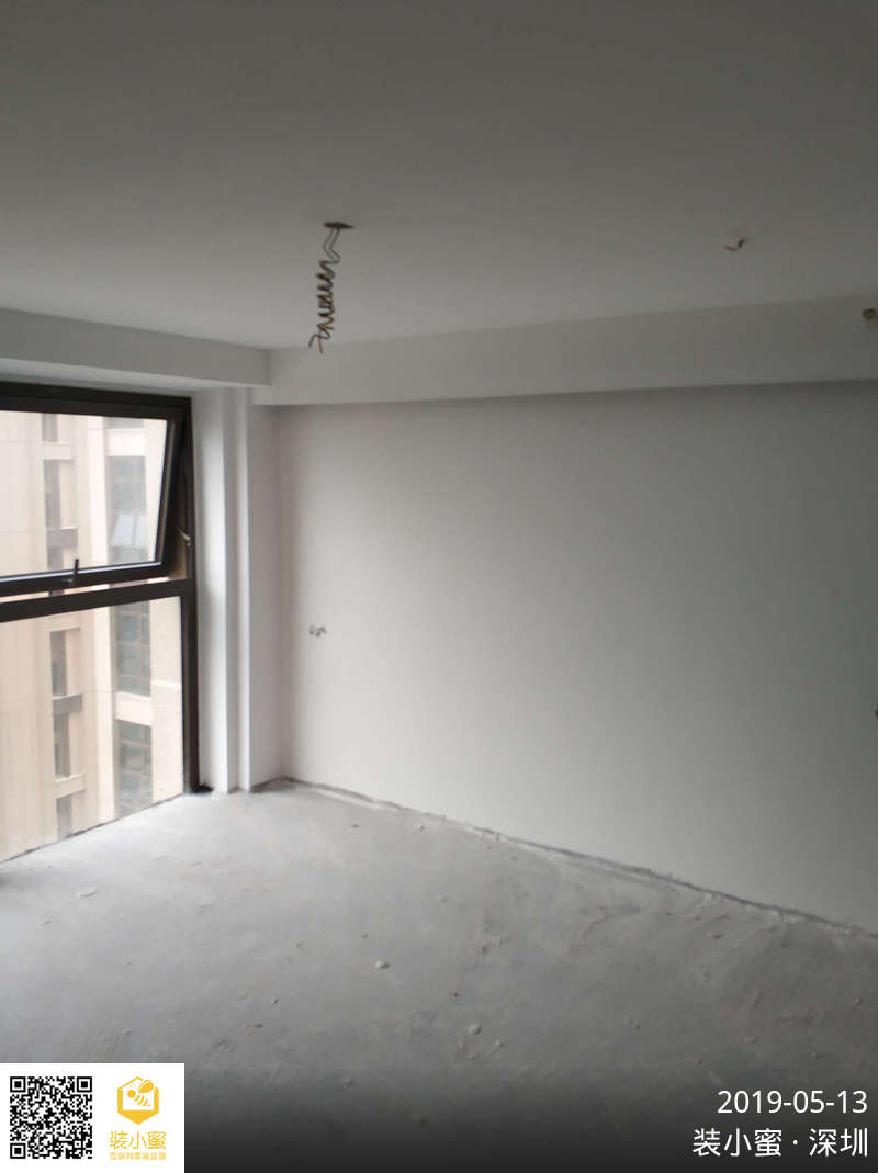

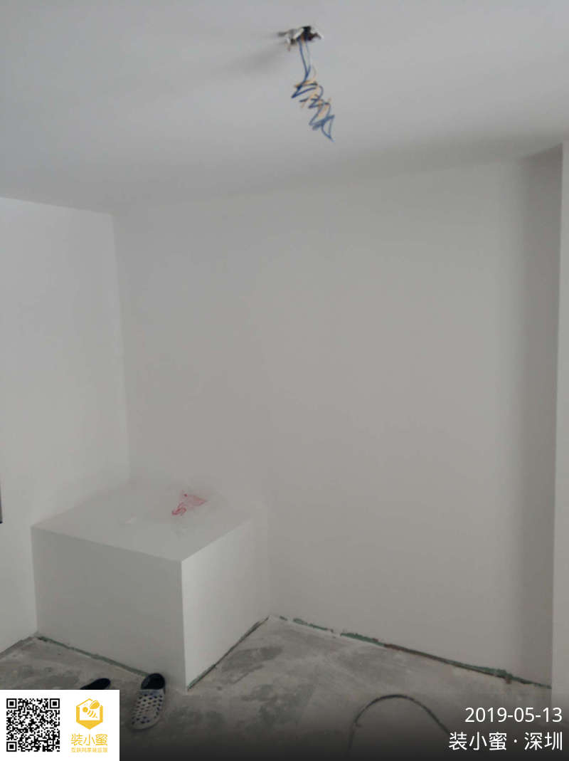

现场无人施工,墙面乳胶漆底漆已涂刷,品牌多乐士。

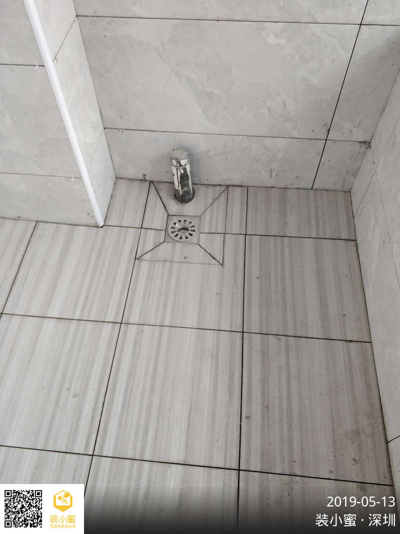

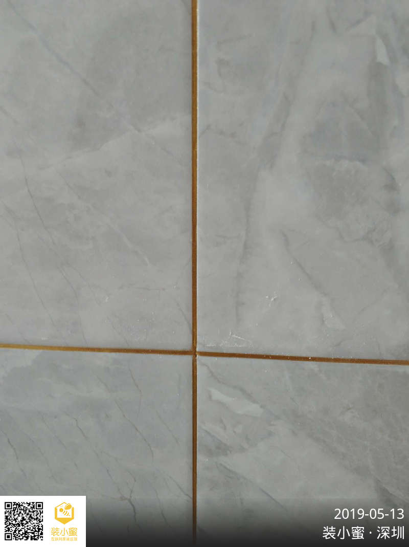

卫生间门已安装,安装牢固开关正常,阳台瓷砖已基本贴完,厨房墙面美缝已施工,地面只做了橱柜处的地方。
1.墙体局部乳胶漆有返底现象,需要加强。
2.部分墙面有砂痕,有沙眼,需要加强处理。
3.厨卫墙砖应粘贴水电走向标识,防止后期打穿水电管,需要加强
乳胶漆在涂刷面漆前,需要对墙面进行仔细检查,有缺陷的地方需要做修补打磨平整,再刷面漆。

乳胶漆底漆,表面无明显砂眼与砂印
瓷砖表面水电管线的走向已标识

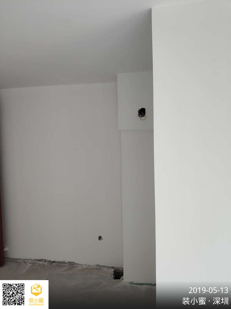

腻子打磨后整体平滑度符合要求
阴阳角打磨平直度符合要求
产品处批嵌平直度符合要求

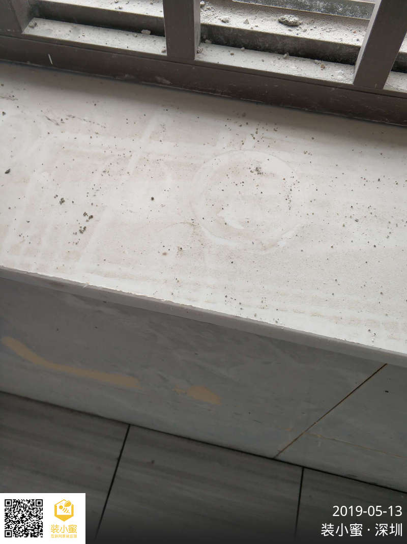

窗台大理石下口已填实
填缝剂表面牢固、饱满,完整
