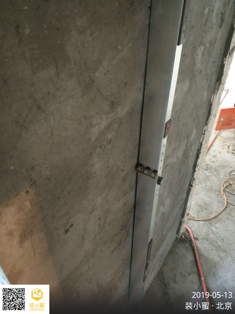

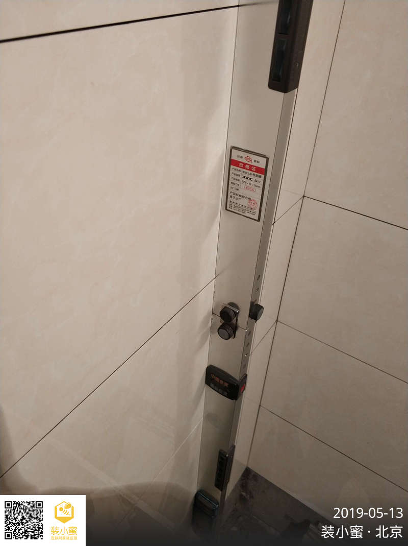

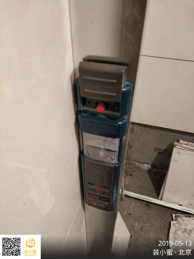

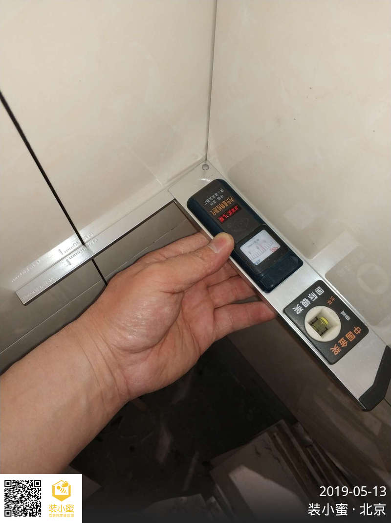

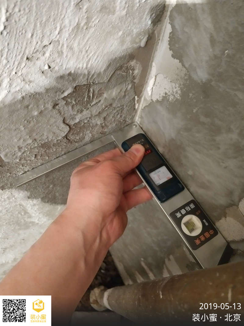

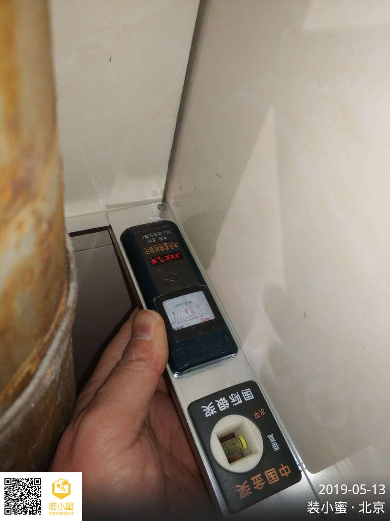

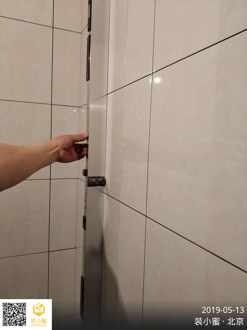

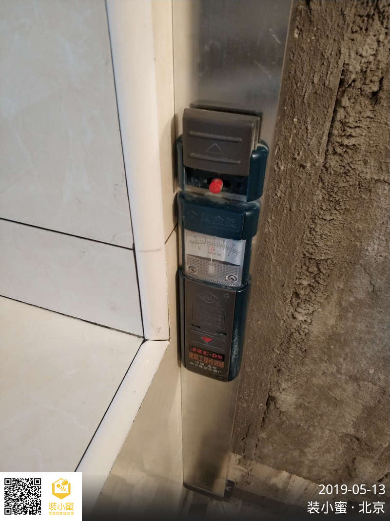

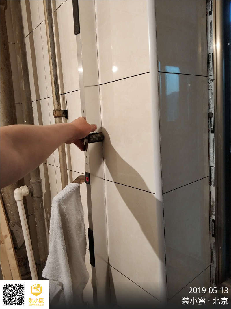

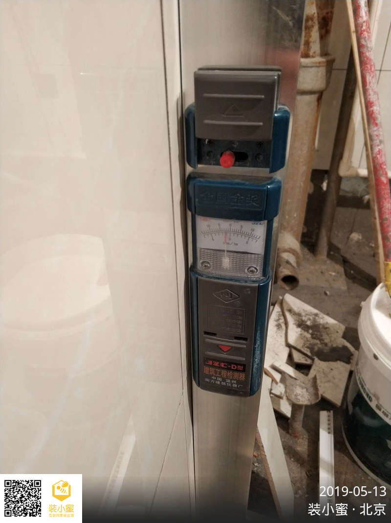

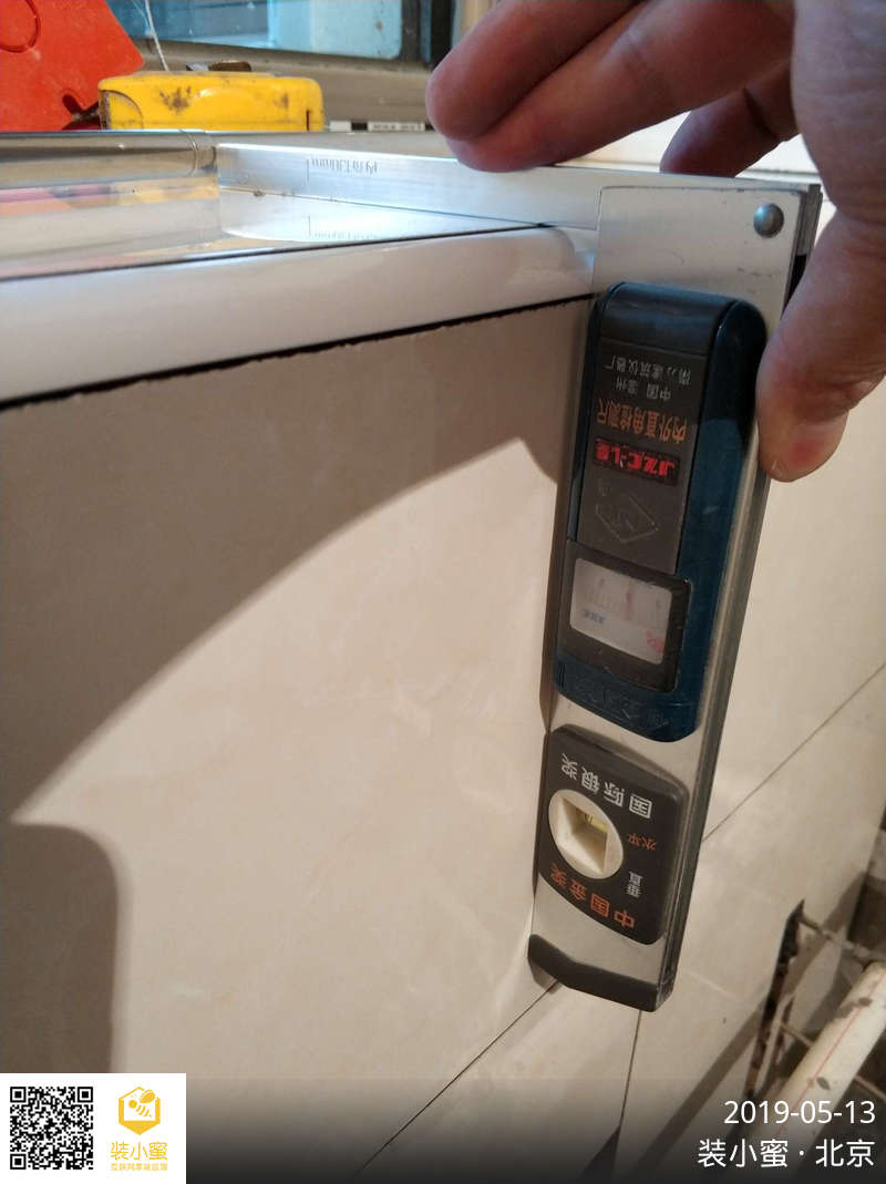

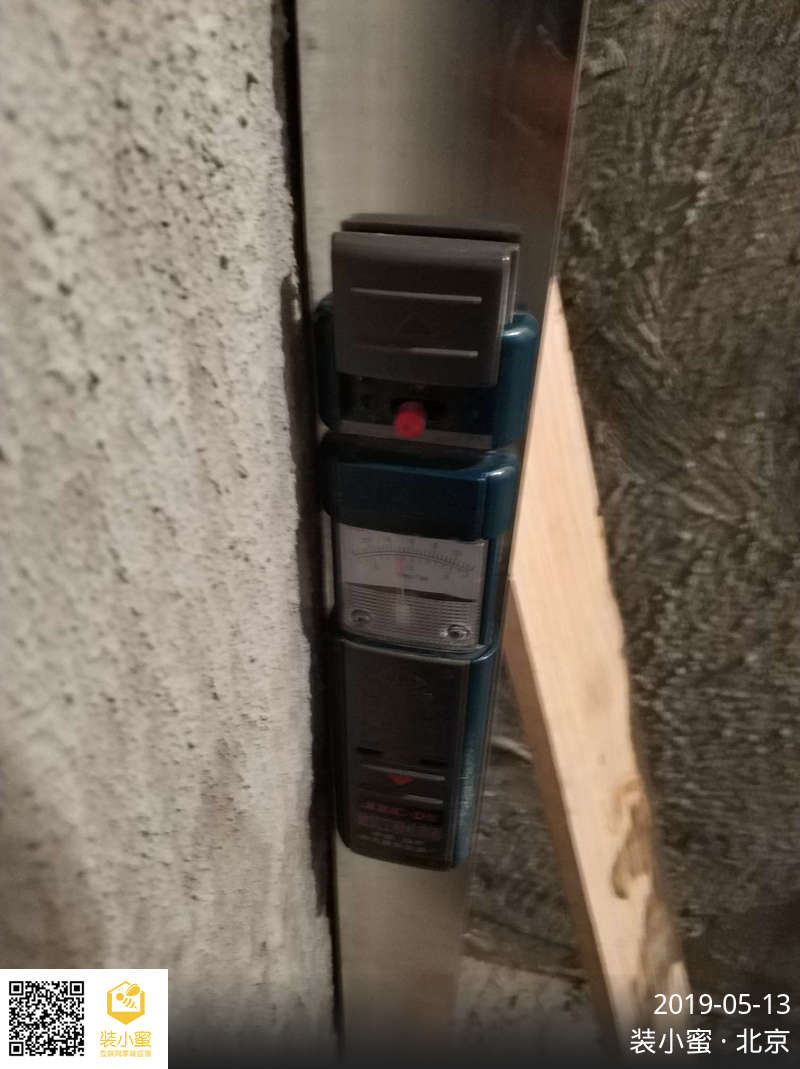

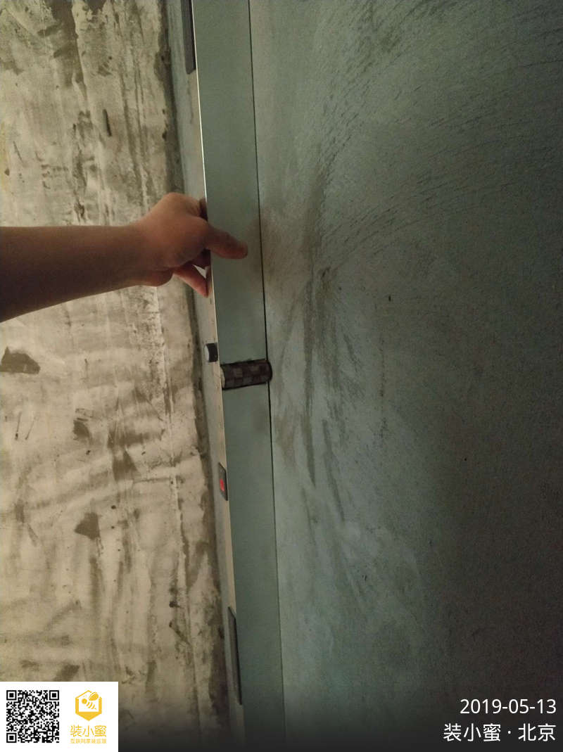

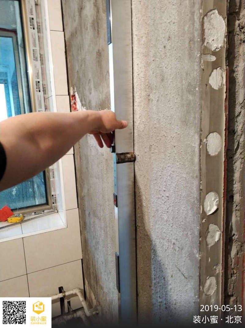

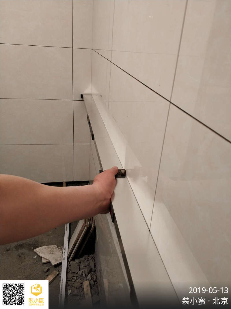

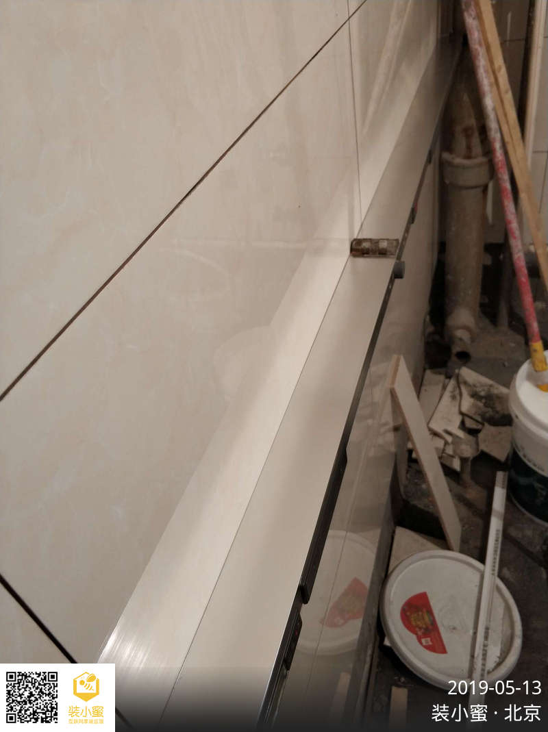

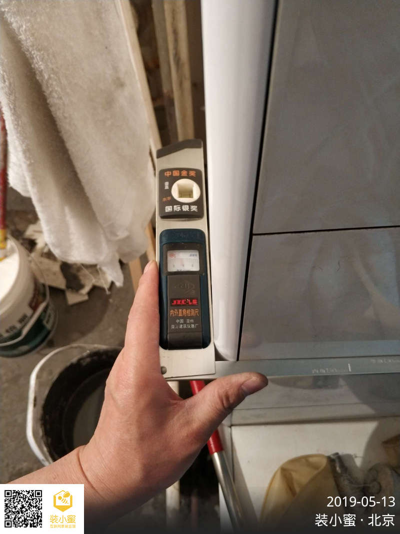

目前施工进度正常,瓦工在厨房贴墙砖,所贴墙砖平整度,垂直度及方正度在规定范围之内,符合要求。

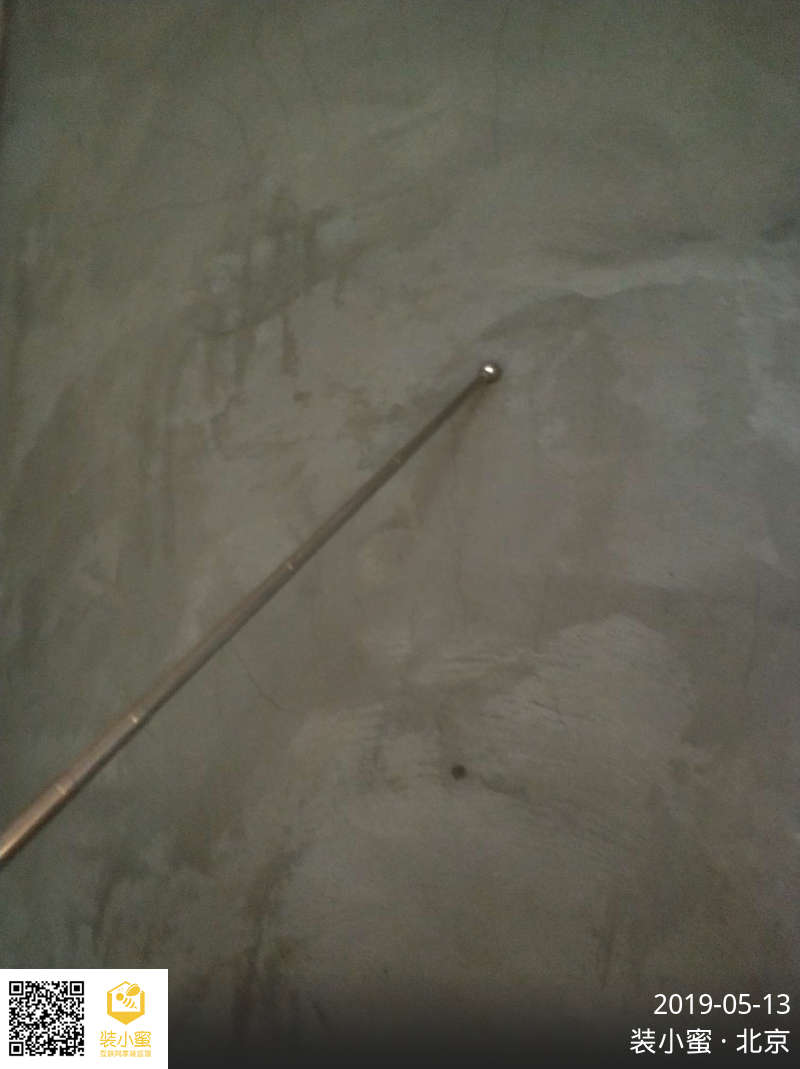

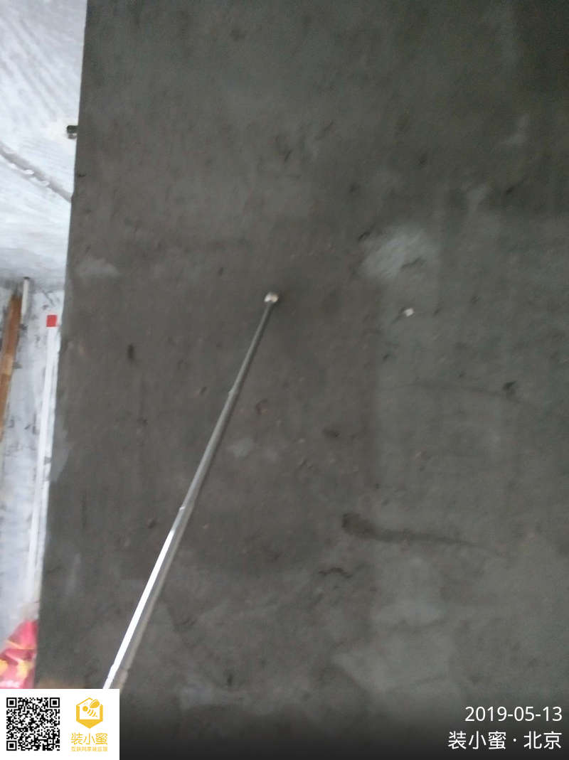

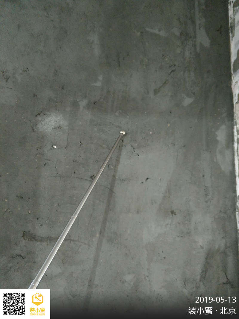

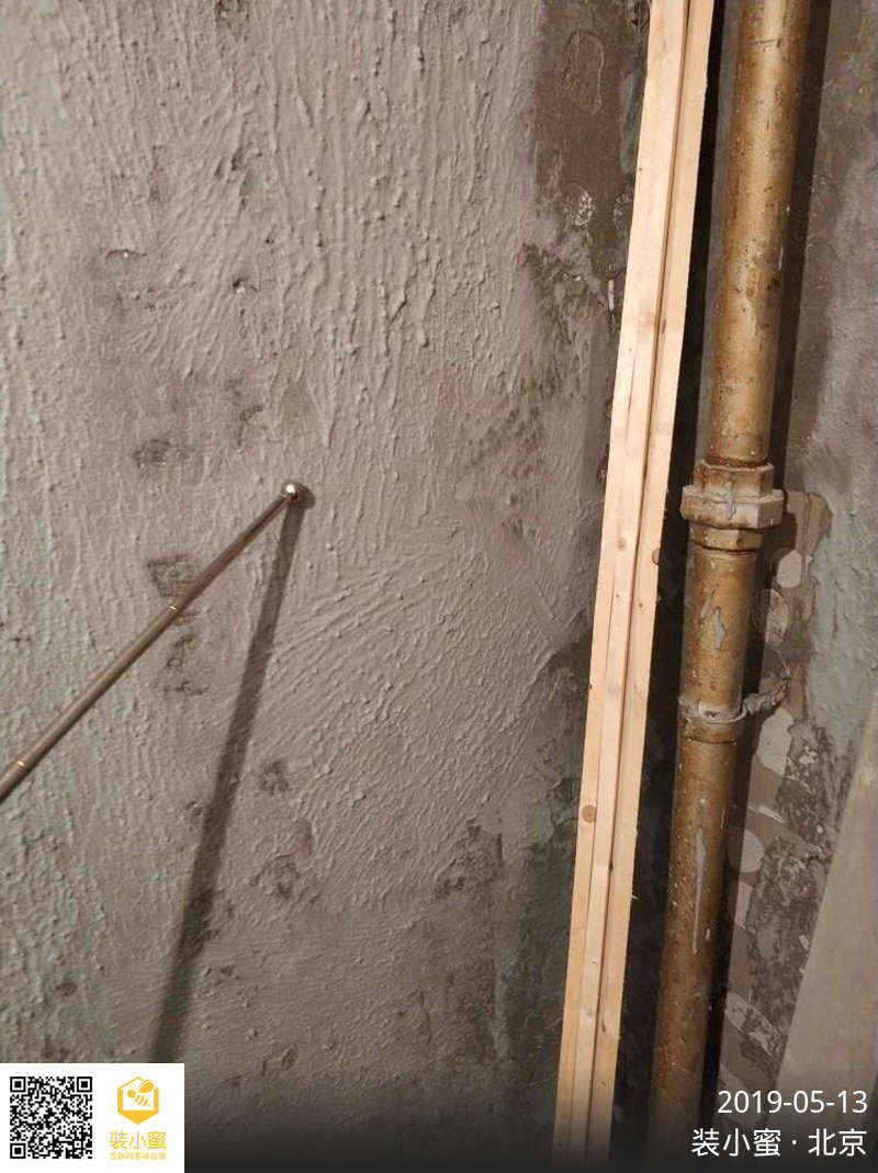

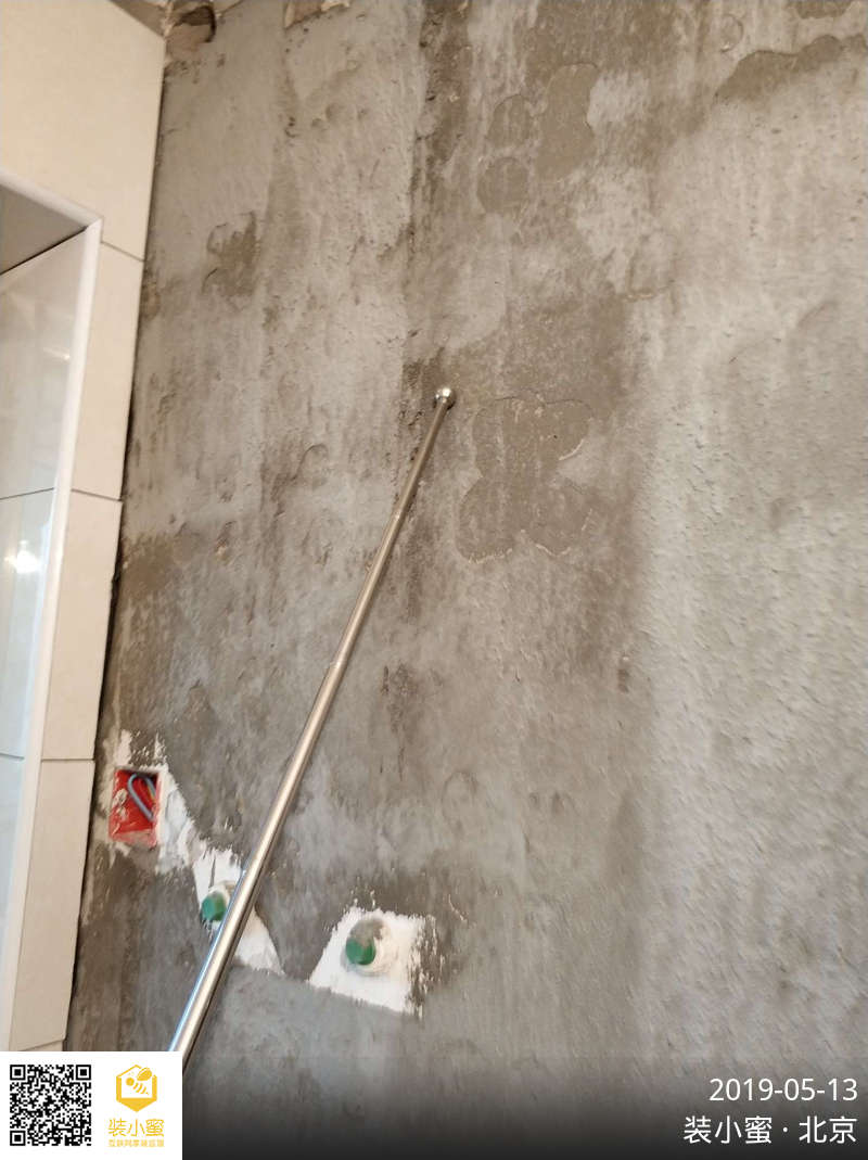

①卫生间原墙基层空鼓还未解决,空鼓处必须予以处理,防止后期瓷砖空鼓掉落及防水失效。

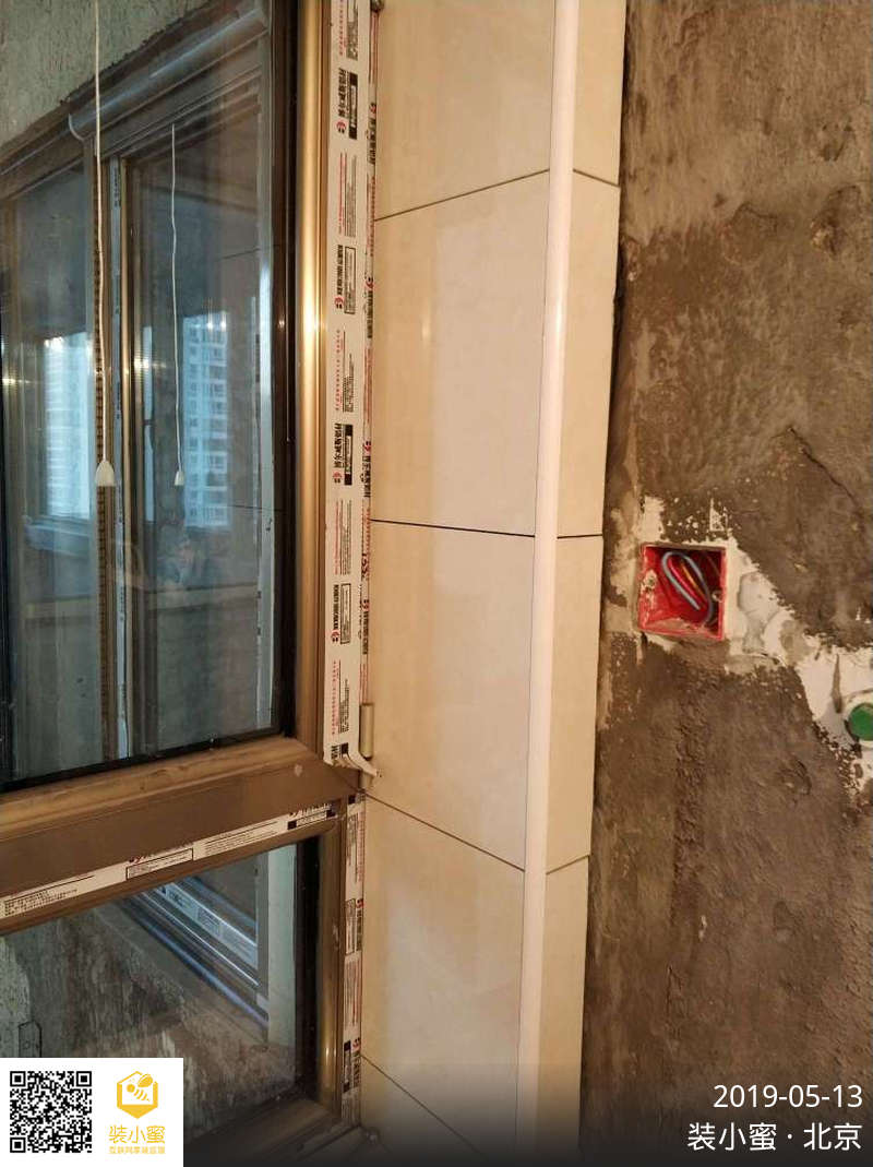

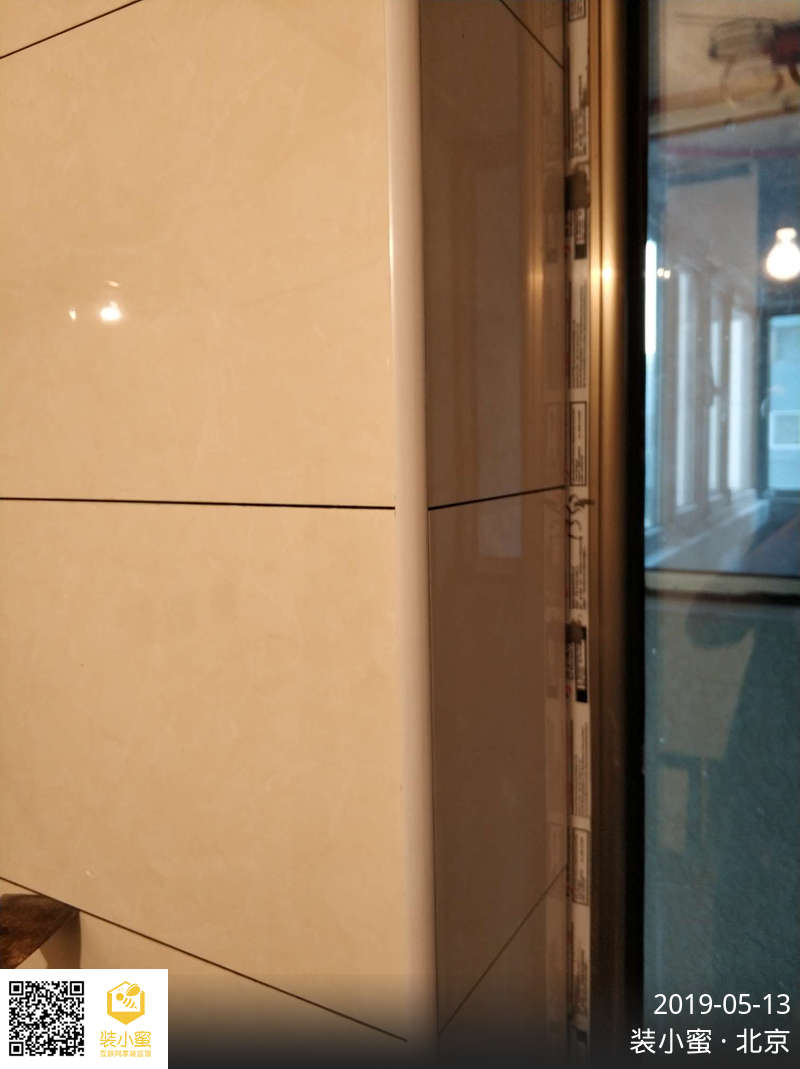

②厨房窗户上沿两侧阴角贴砖缝隙偏大,瓷砖表面有一处蹦瓷。
③卧室新砌轻体墙及洗衣机处轻体砖墙未挂钢丝加固。
卫生间防水涂刷高度需1.8米,为防止后期水从地面水泥基层渗出,建议卫生间门口做挡水带,并正常涂刷防水不拆贴在过门石下。

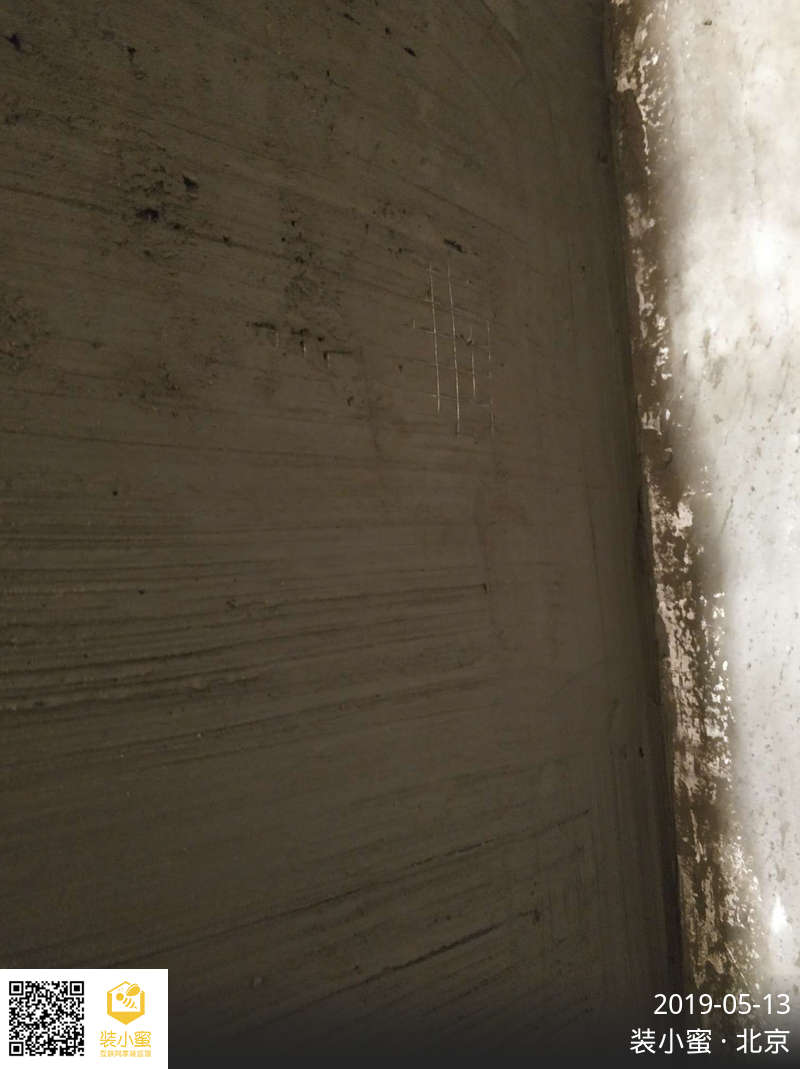

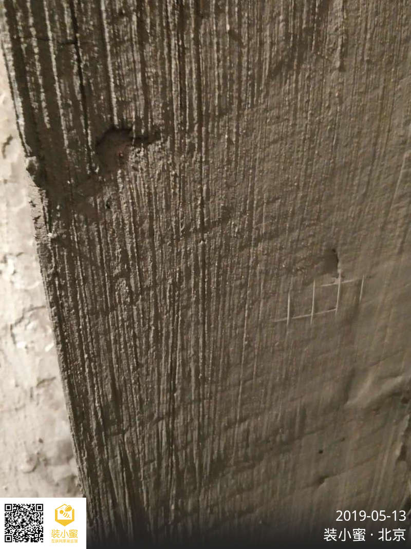

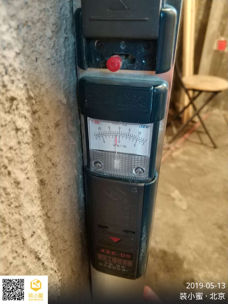

新墙与砼墙结合处已设置拉结筋
新墙与砼墙结合处已设置拉结筋
符合标准:10项

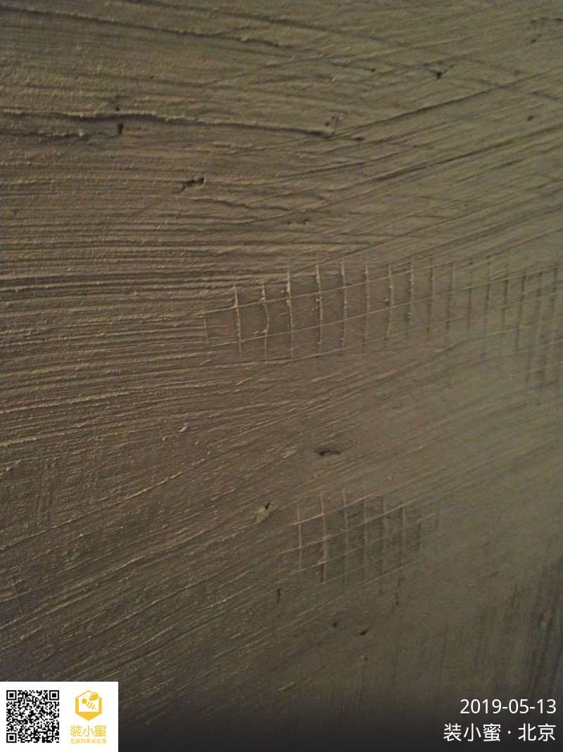

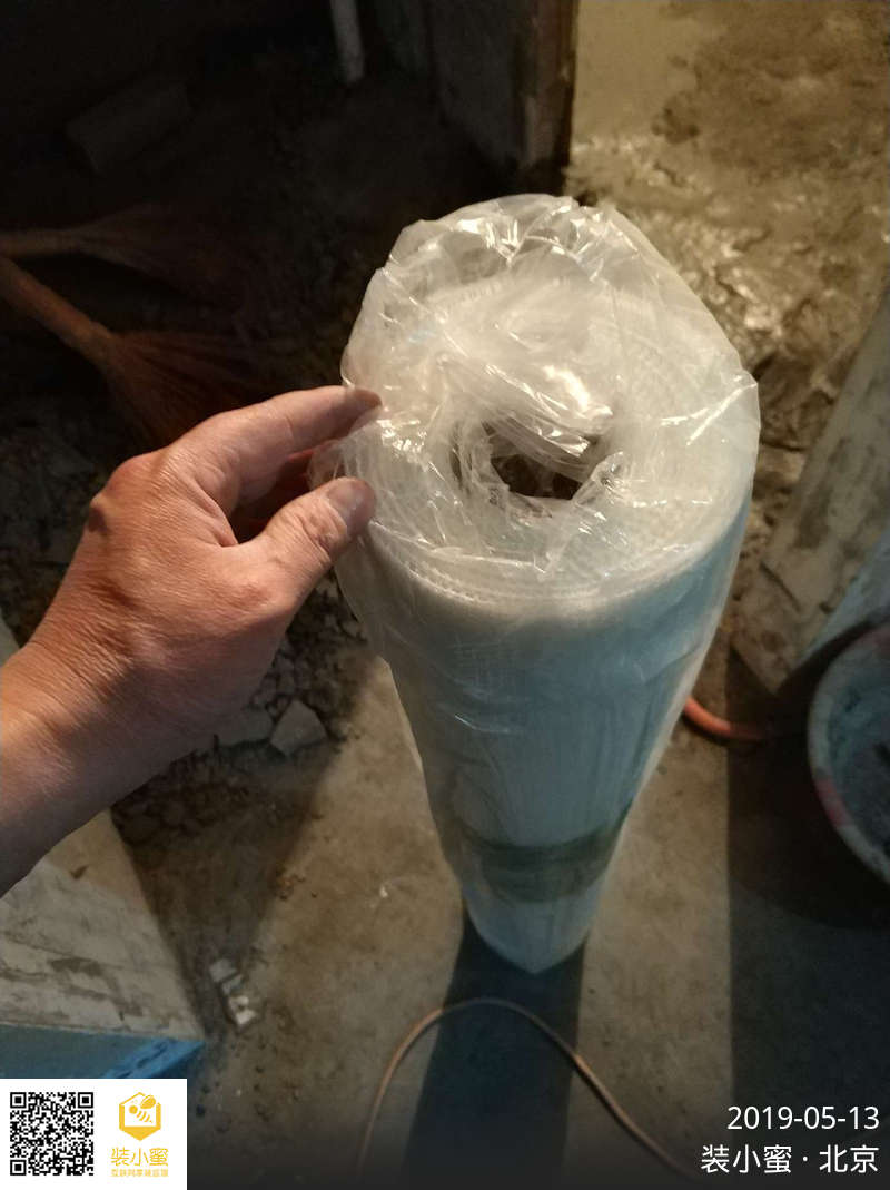

新老墙结合处已加设钢丝网防裂

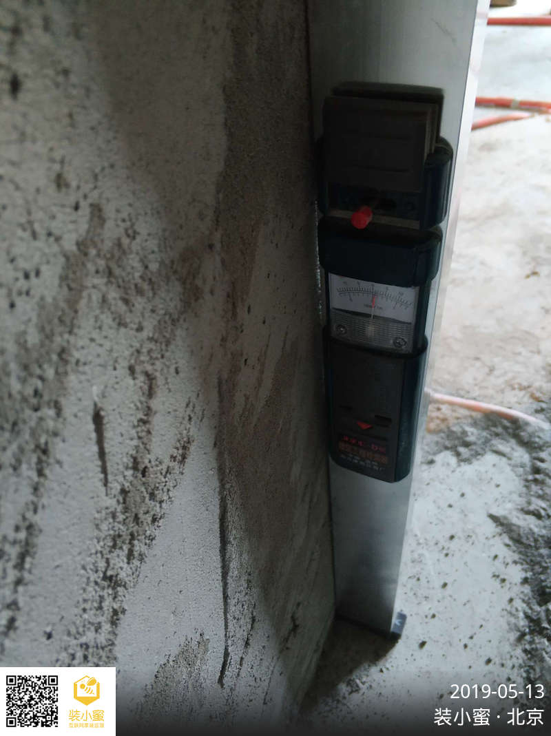

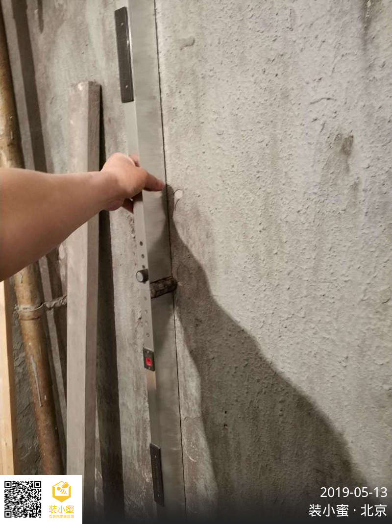

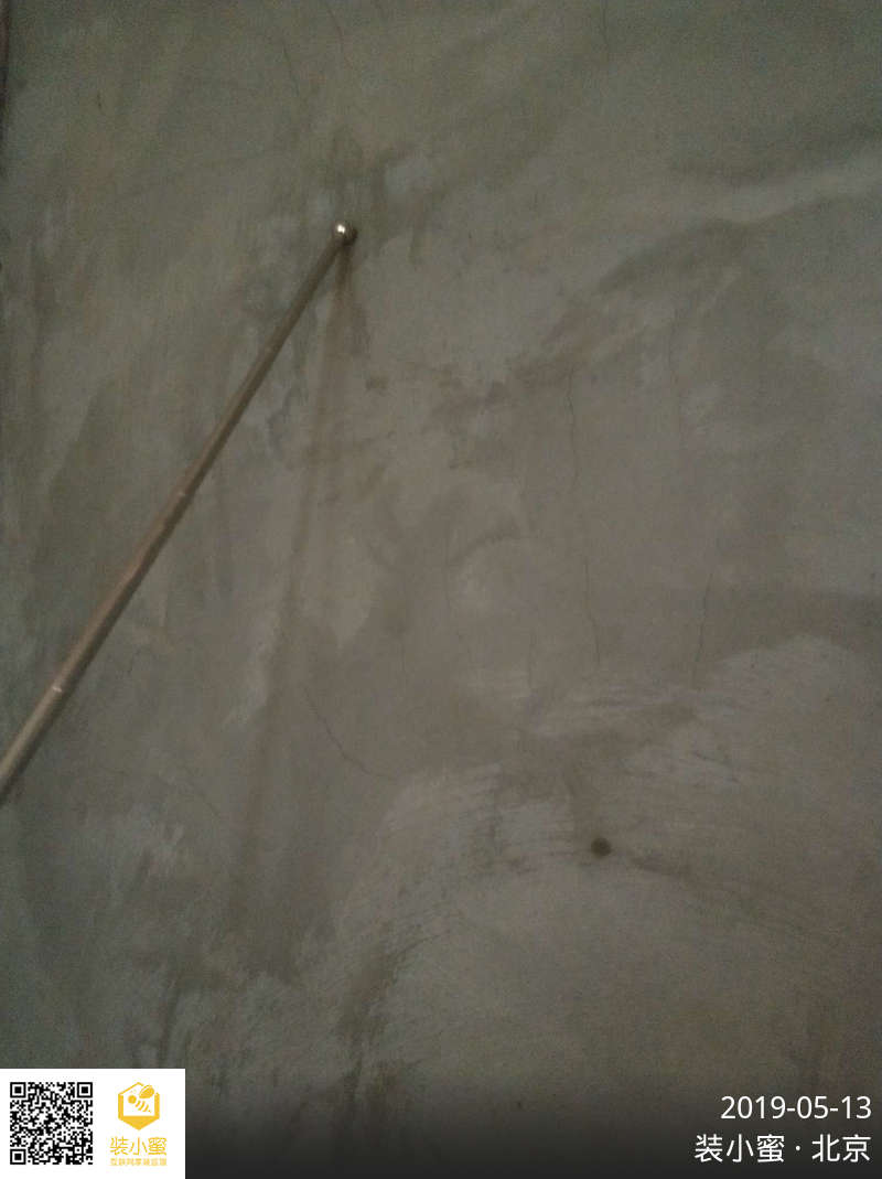

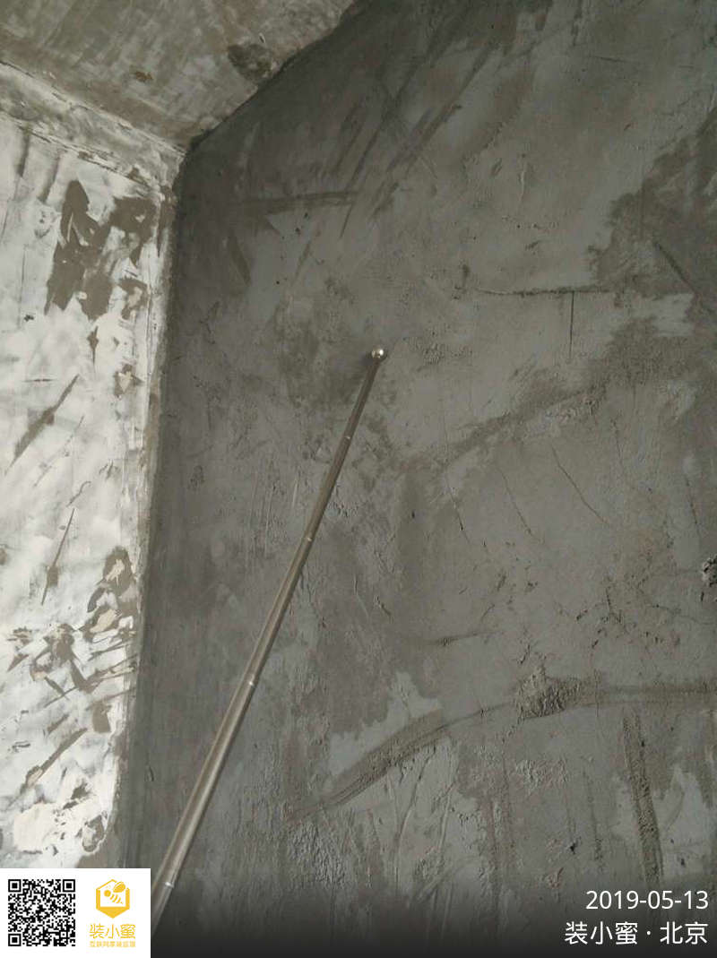

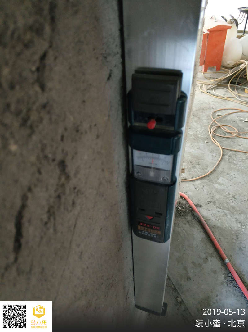

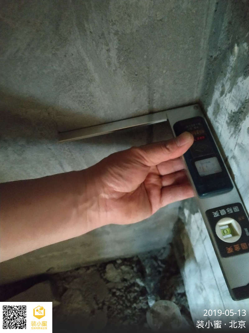

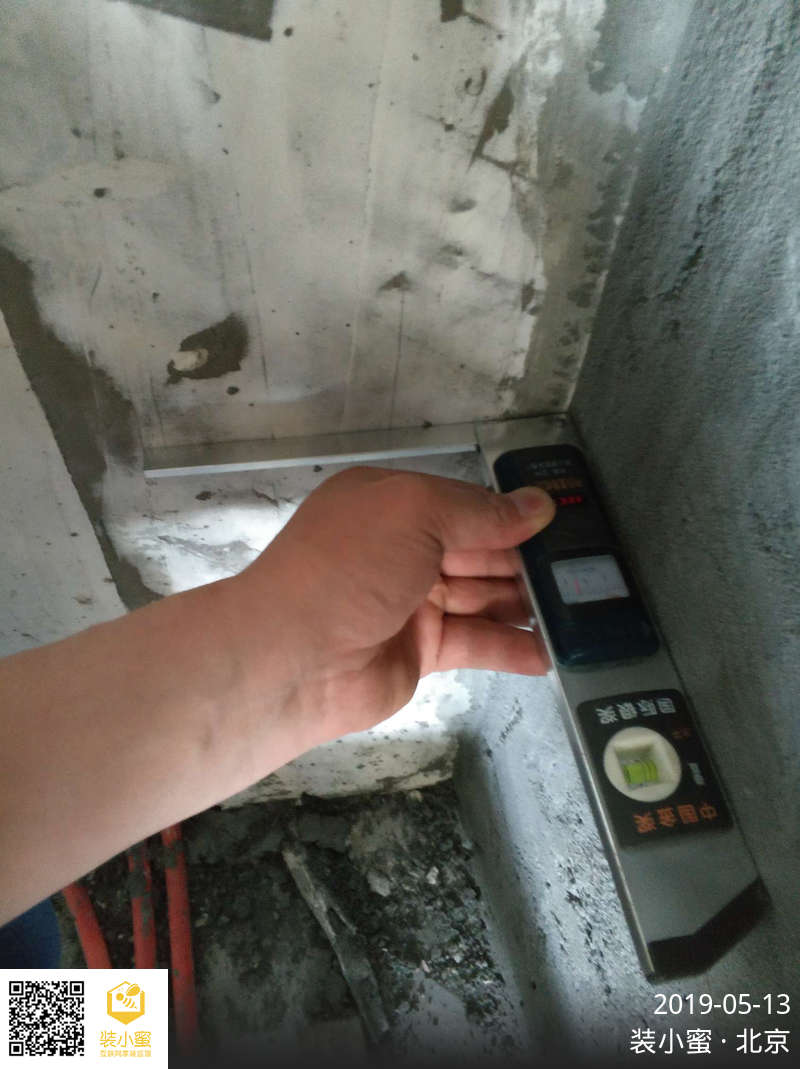

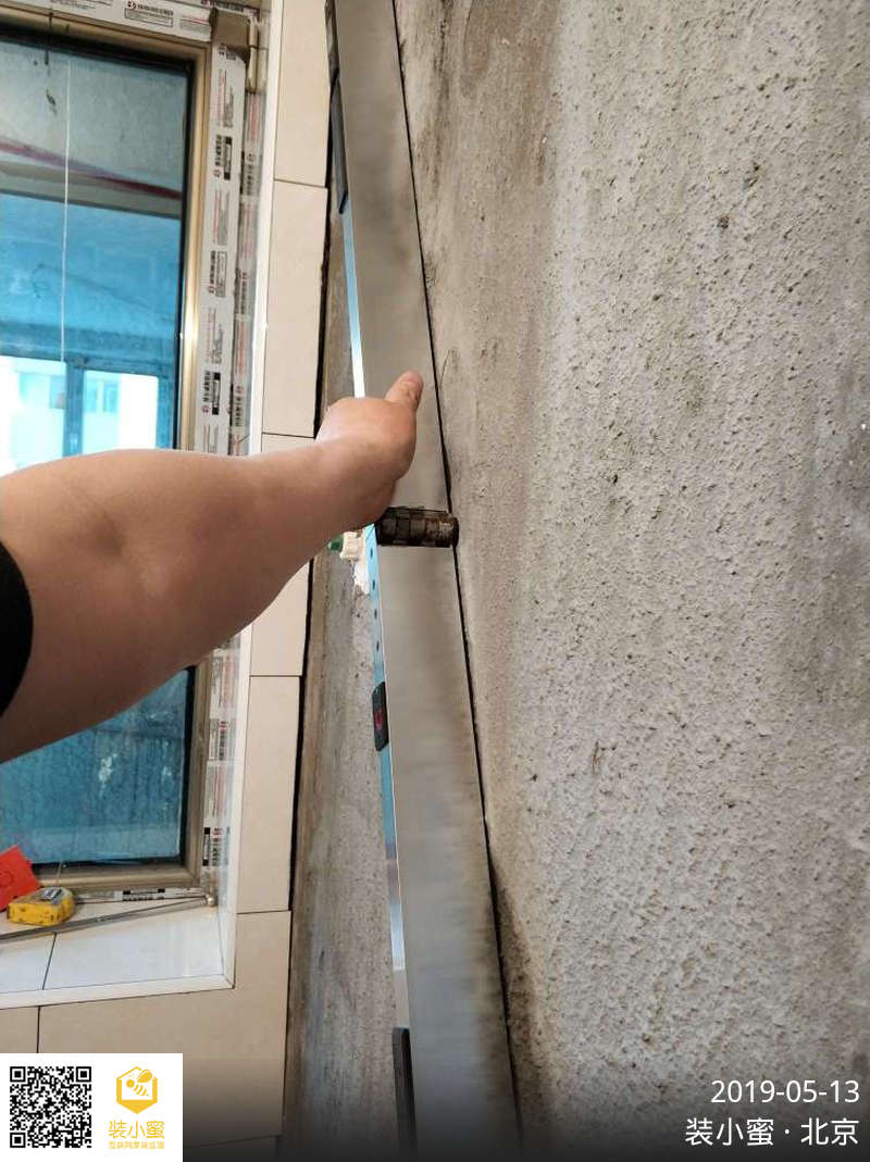

抹灰层表面平整垂直,阴阳角方正

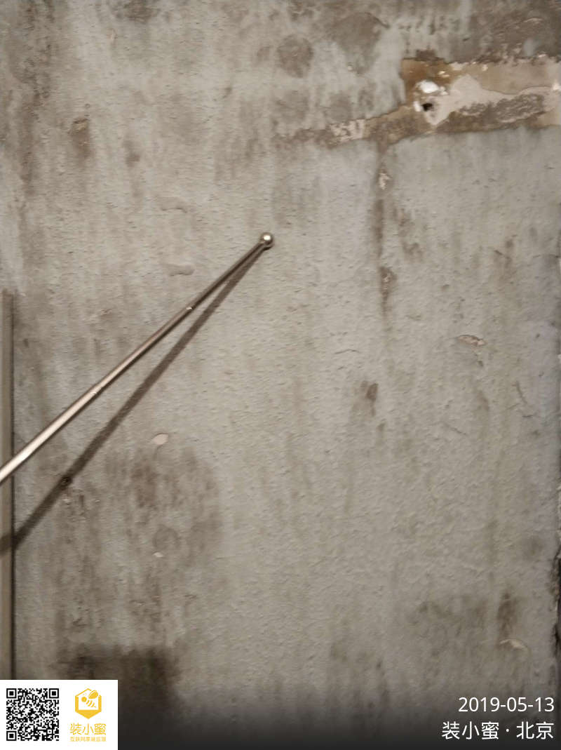

抹灰层表面牢固无明显开裂现象

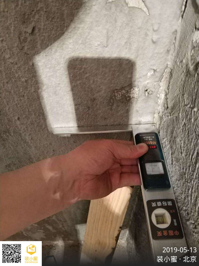

房间或走道区域方正偏差符合要求

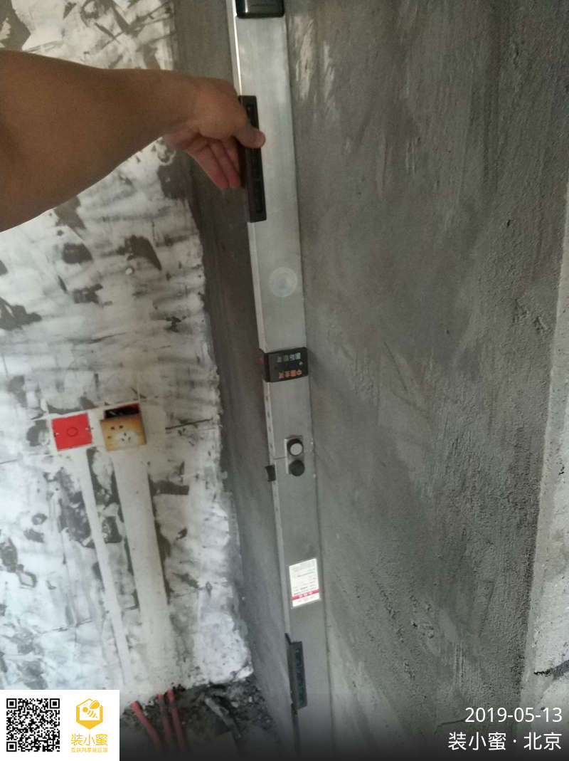

墙面基层表面基本平整

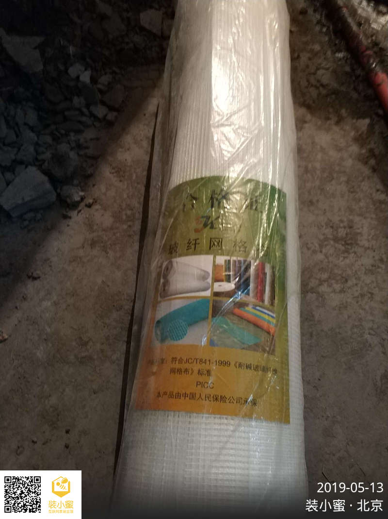

网格布
