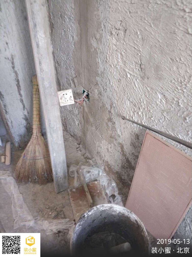

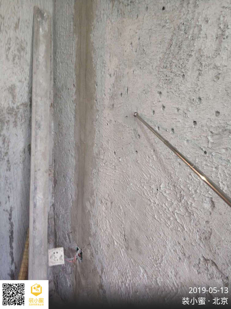

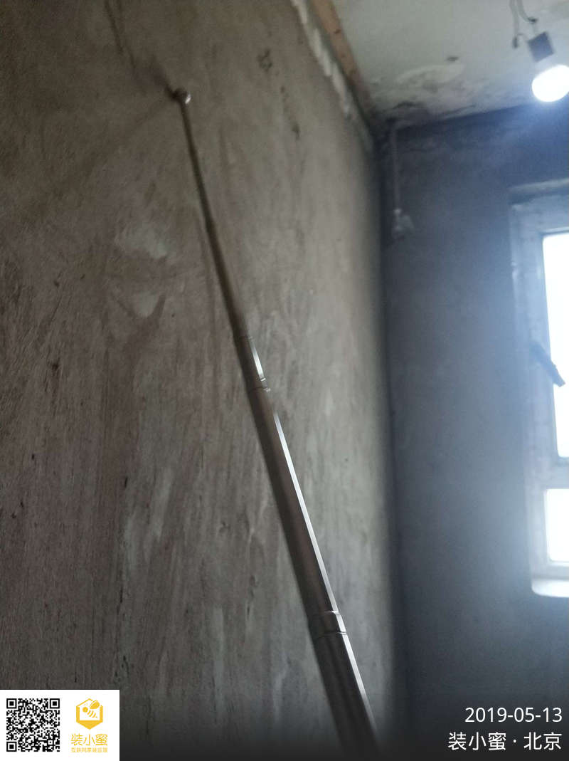

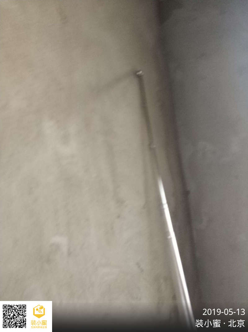

1.对水电验收时4㎜布线地线以2.5㎜代替问题进行复查,整改后符合要求,还有局部细节尚未整改,请用户督促施工整改。

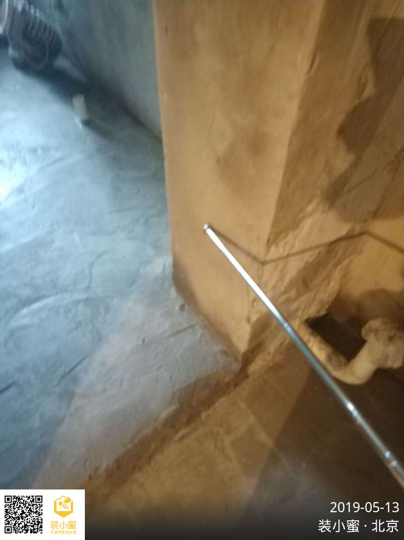

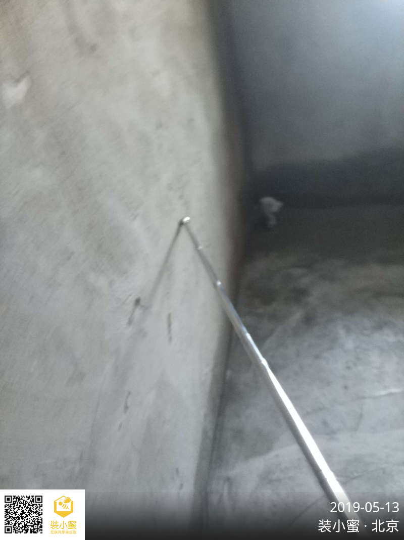

2.现场检查卫生间防水未作止水带施工,已现场督促瓦工处理。

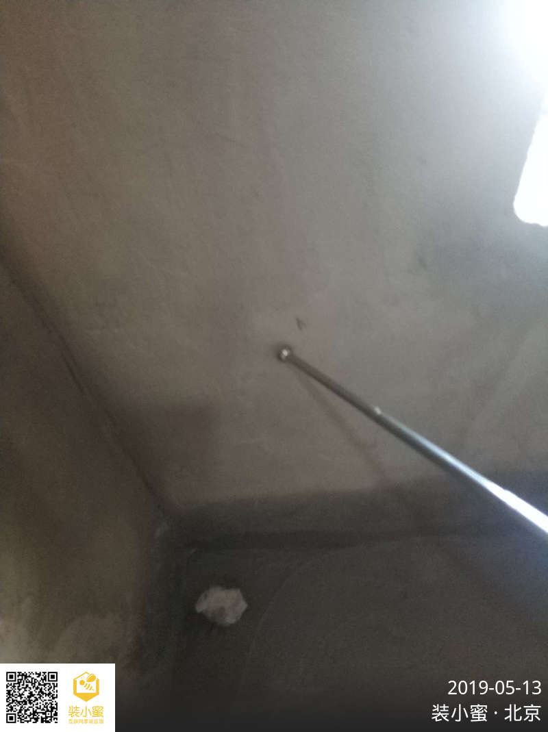

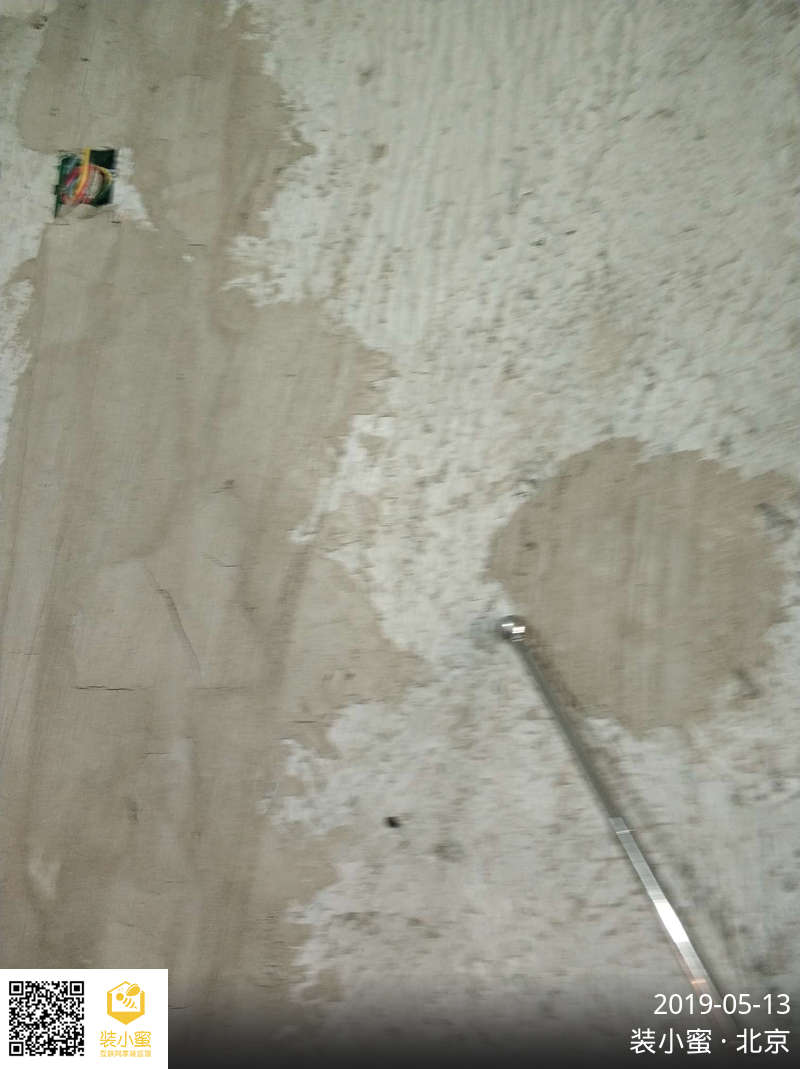

3.现场洗手盆墙面局部基层腻子处理不净,需处理,已现场告知瓦工,瓦工已答应处理。
以上问题已现场告知瓦工,请用户督促施工方处理。
现场已将闭水试验,请用户督促施工方提前联系楼下,互留联系方式,以便急用。
现场工地瓦油穿插施工较乱,请用户督促施工方清理。

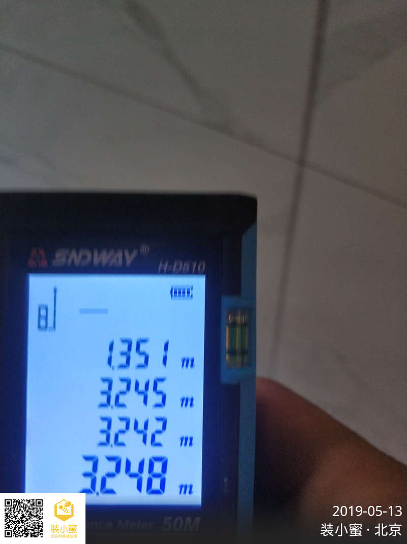

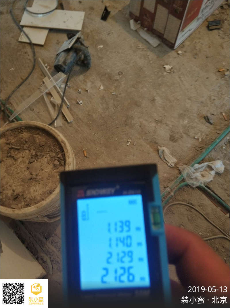

房间或走道区域方正偏差符合要求
