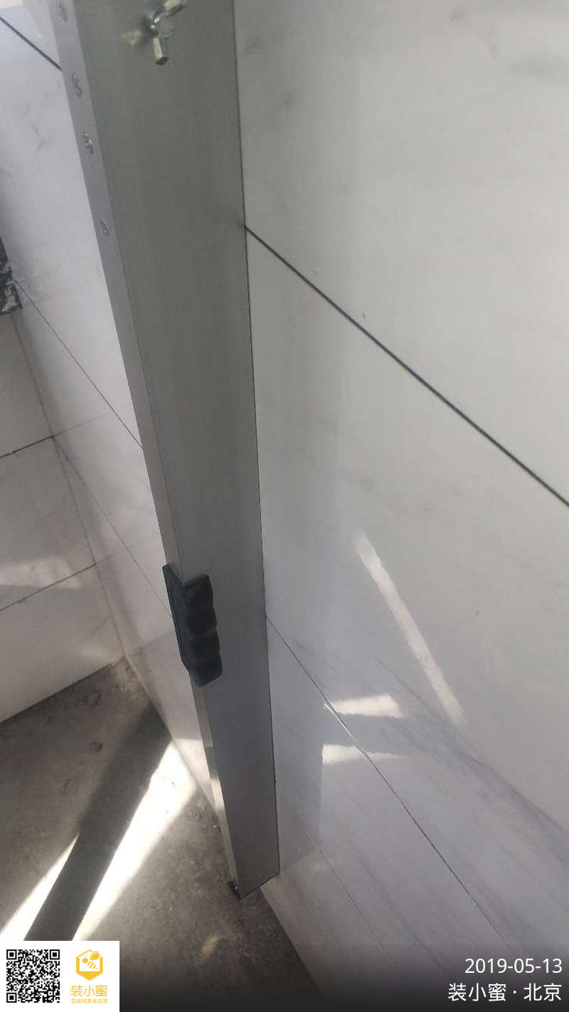

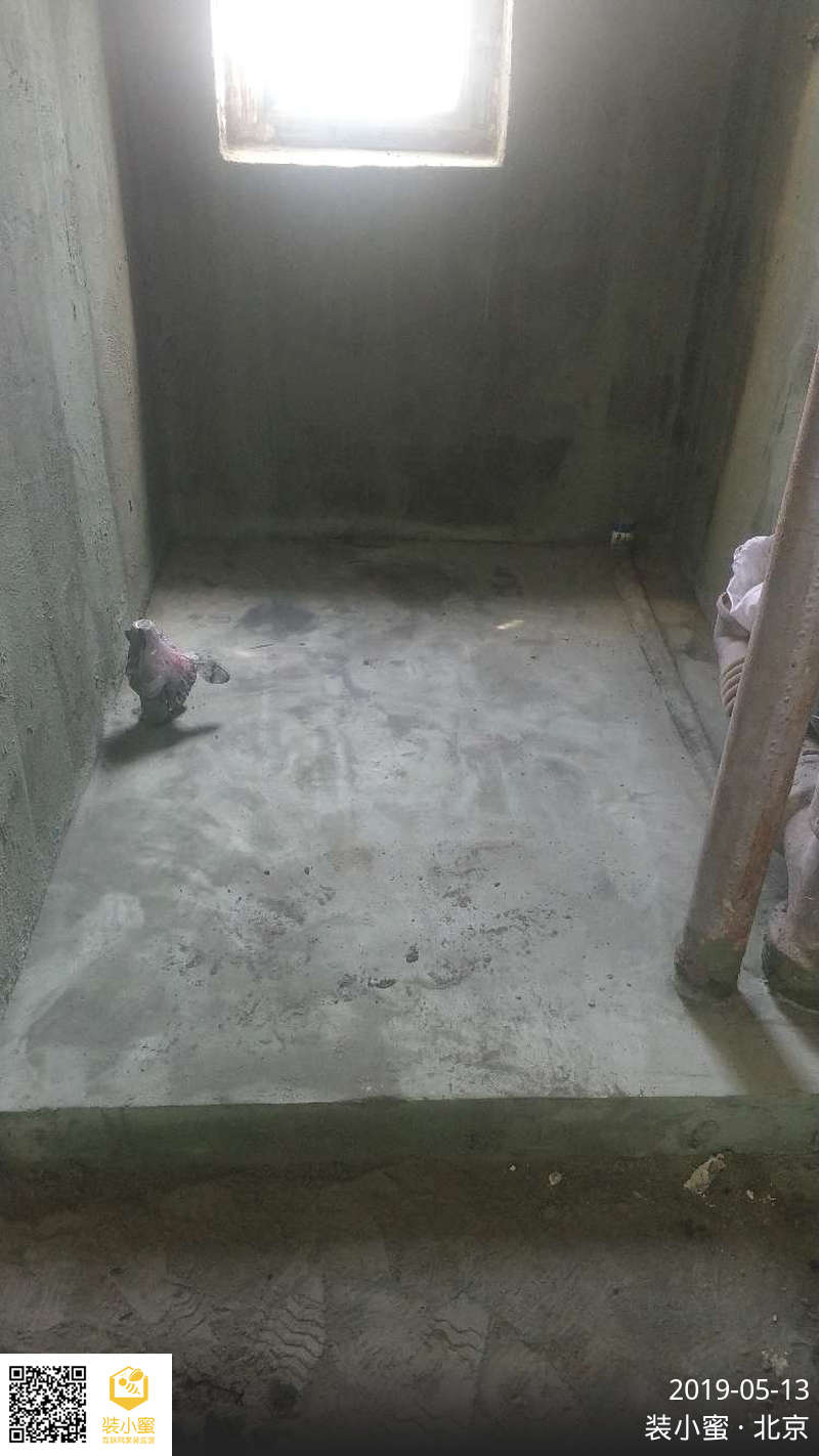

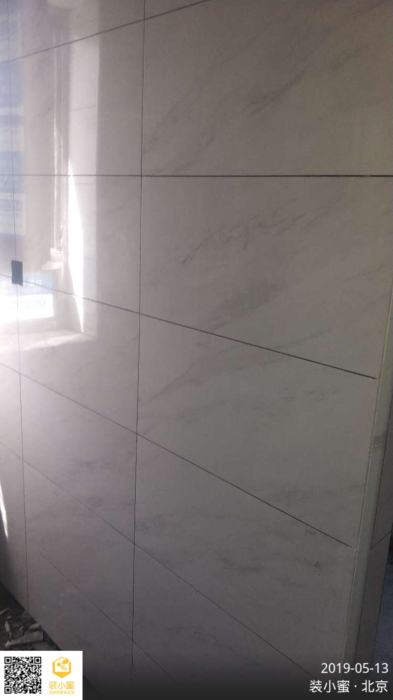

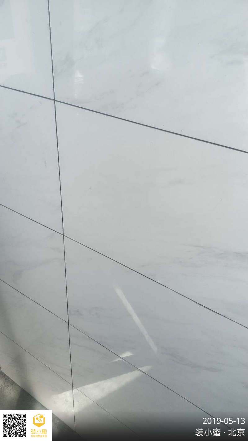

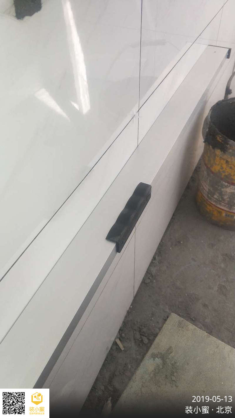

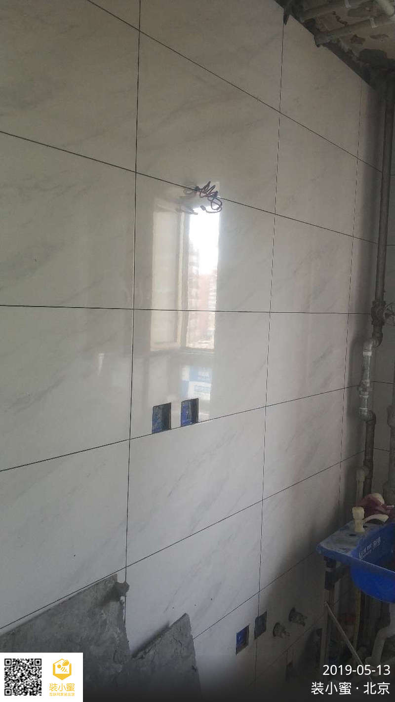

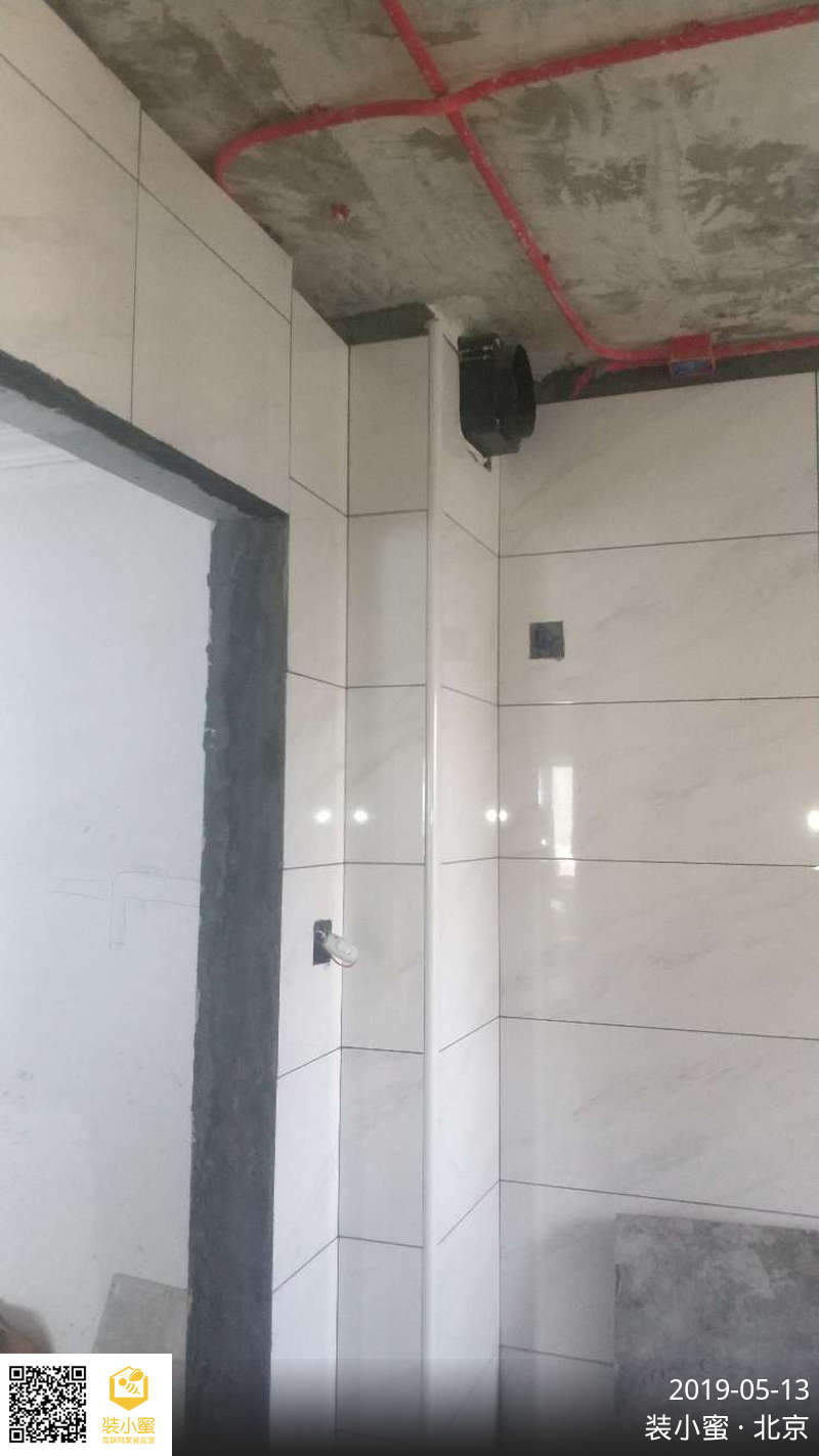

现场瓦工在粘贴墙砖,平整度符合要求,卫生间回填层防水已涂刷,涂刷均匀,现场客户和瓦工沟通卫生间以地漏最低点,粘完地砖后确定过的石槛高度。墙砖交接处水泥抹平。
墙面砖局部空鼓,现场和客户瓦工已沟通,建议整改。防盗门柱不垂直,建议和安装人员联系找补。
卫生间粘砖建议墙压地施工,二次防水涂刷均匀,管道周边加强涂刷,和瓦工确认墙地砖排列方式。

卫生间干区地面砖坡度符合要求
