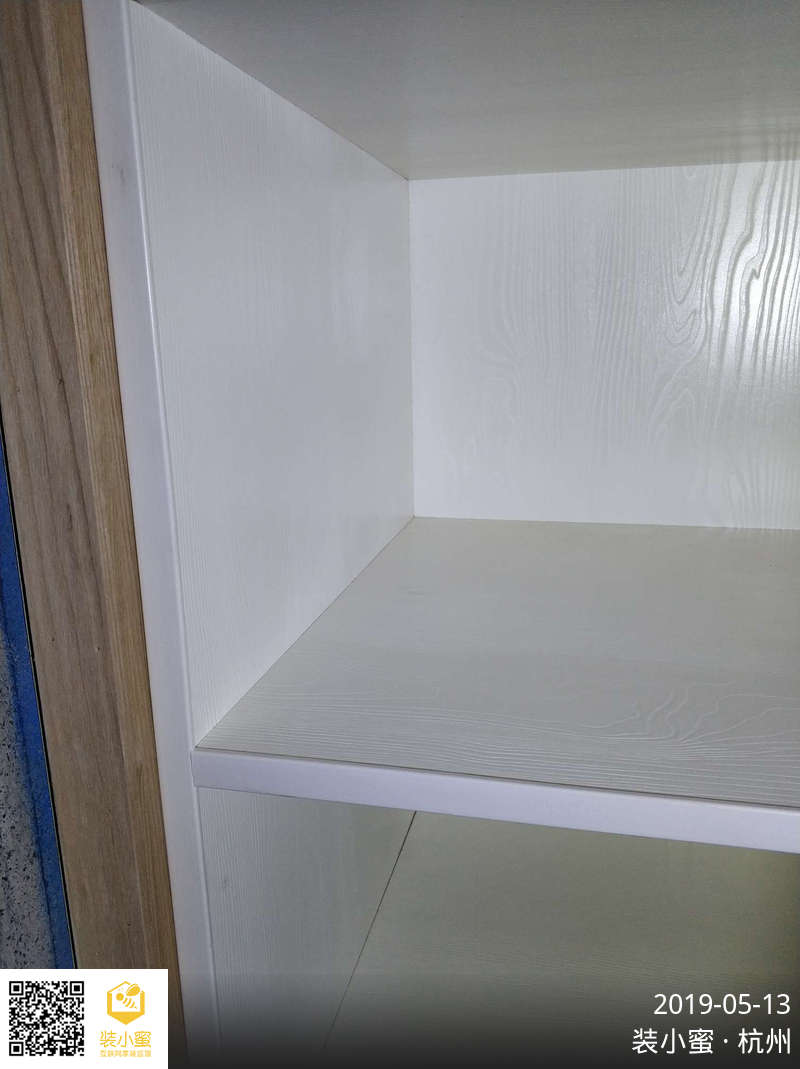

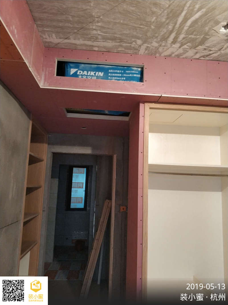

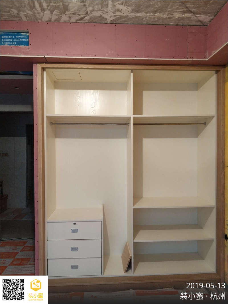

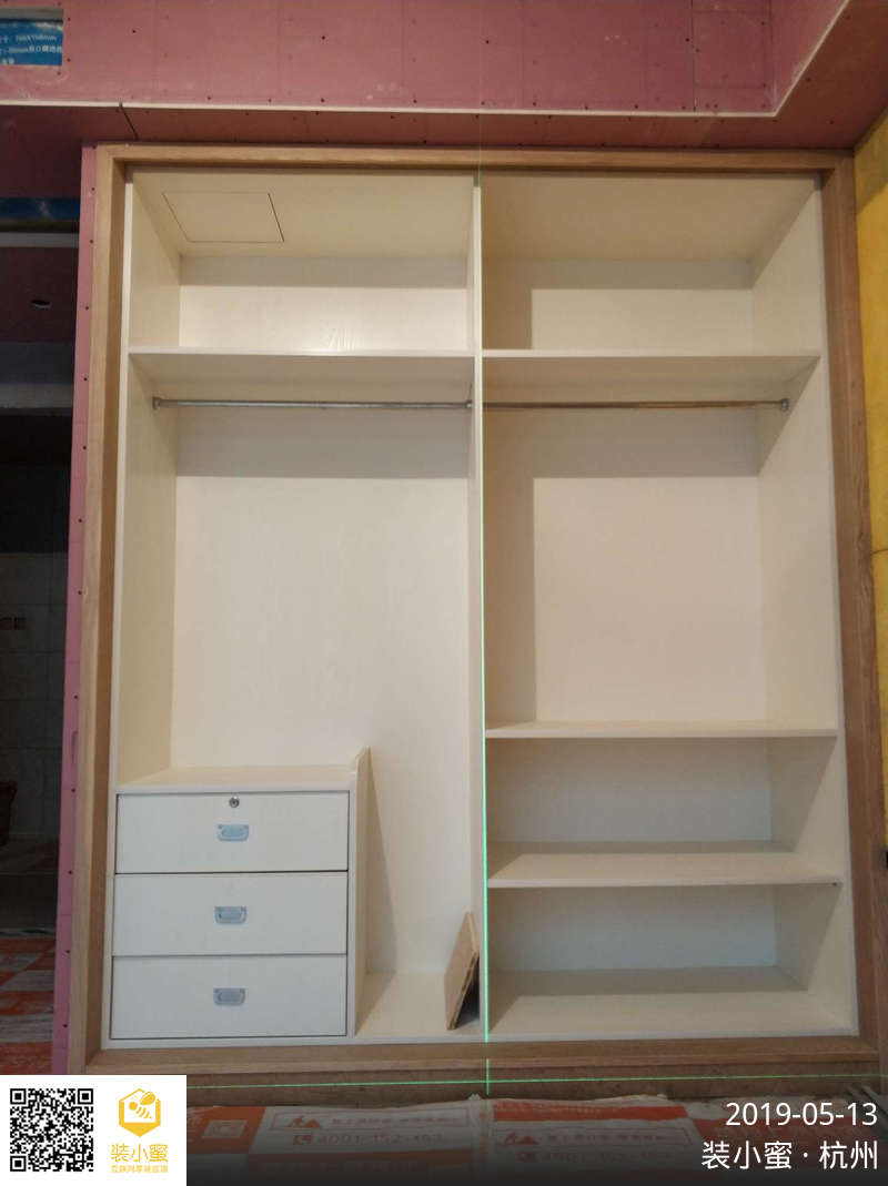

全房墙地砖已贴完成,卫生间闭水验收项目经理确以验收确认没有漏水施工,全房石膏板吊顶已完成,全房柜子已完成,餐厅冰箱侧边柜子未固定,目前施工进度正常。

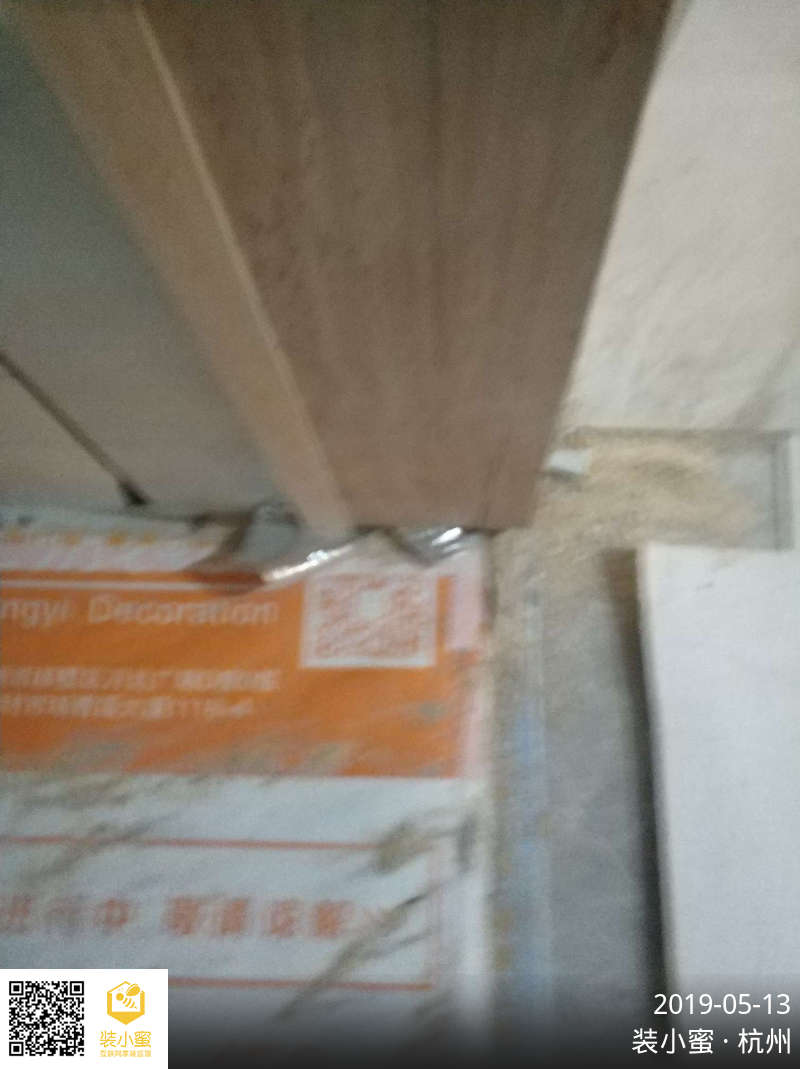

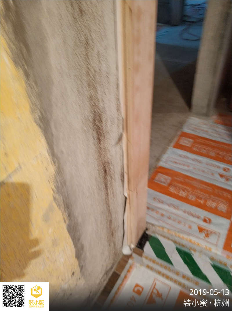

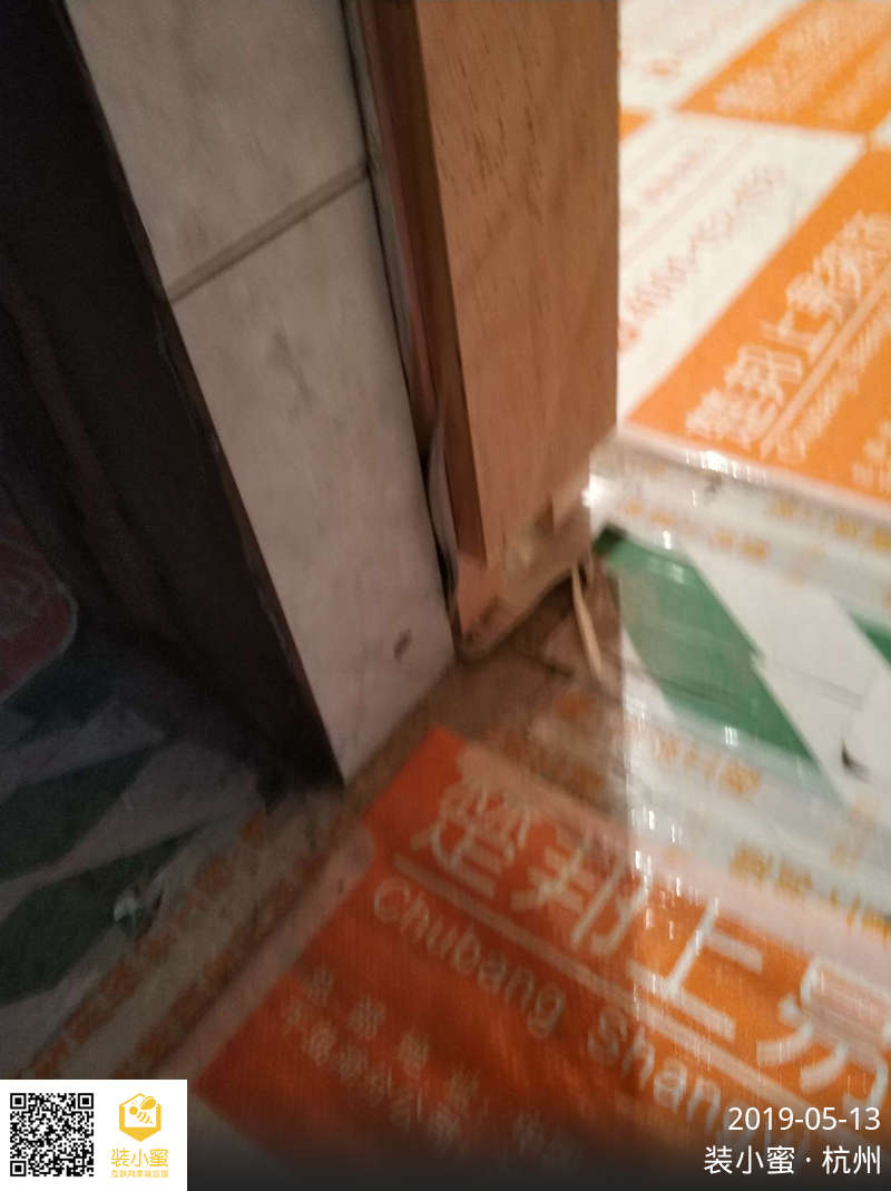

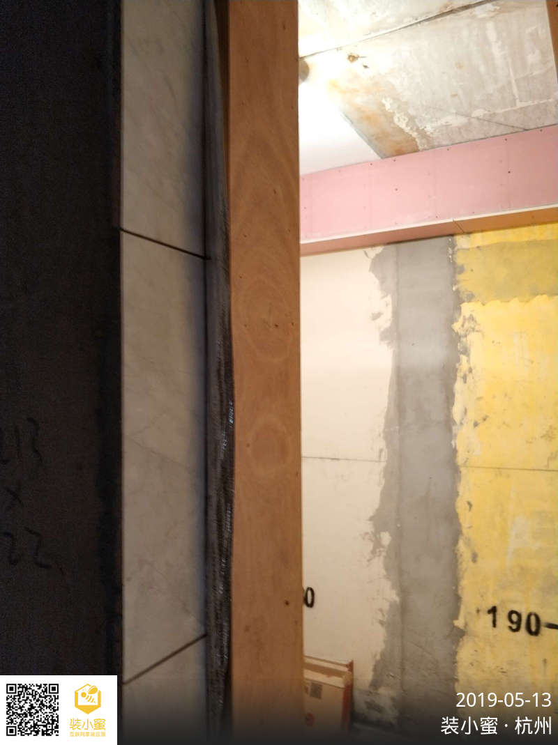

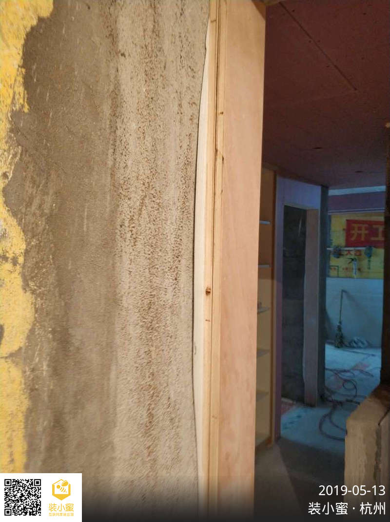

1/次卧与书房门套基层板垂直偏差1公分

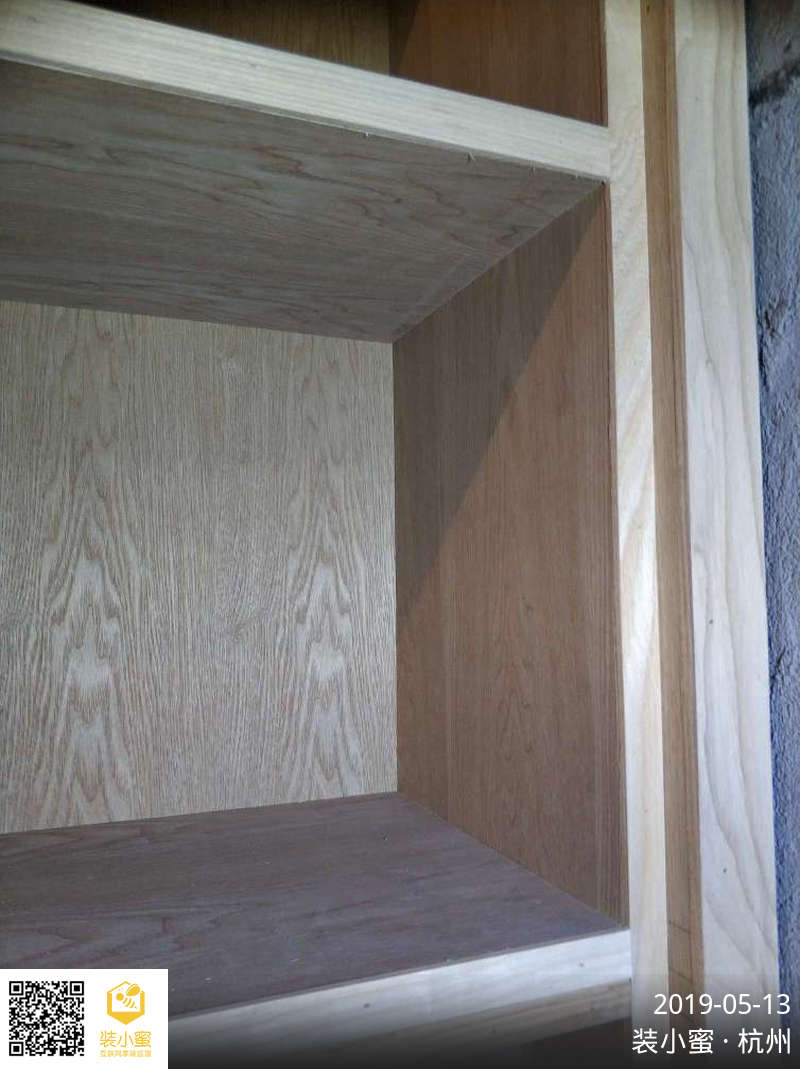

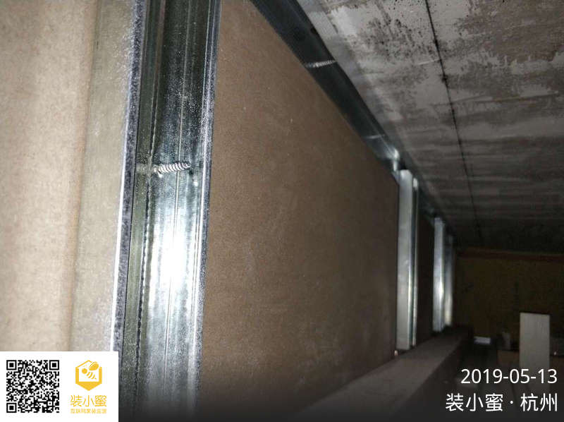

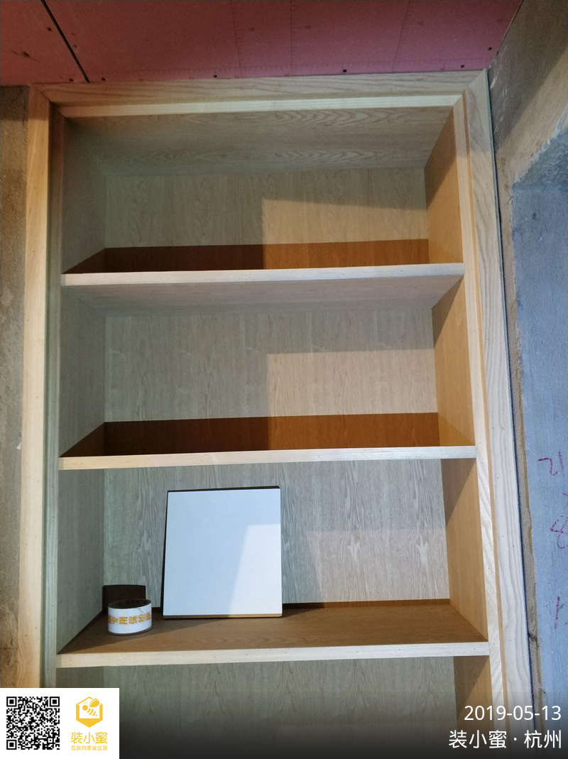

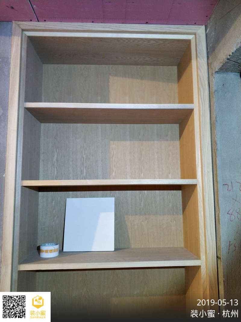

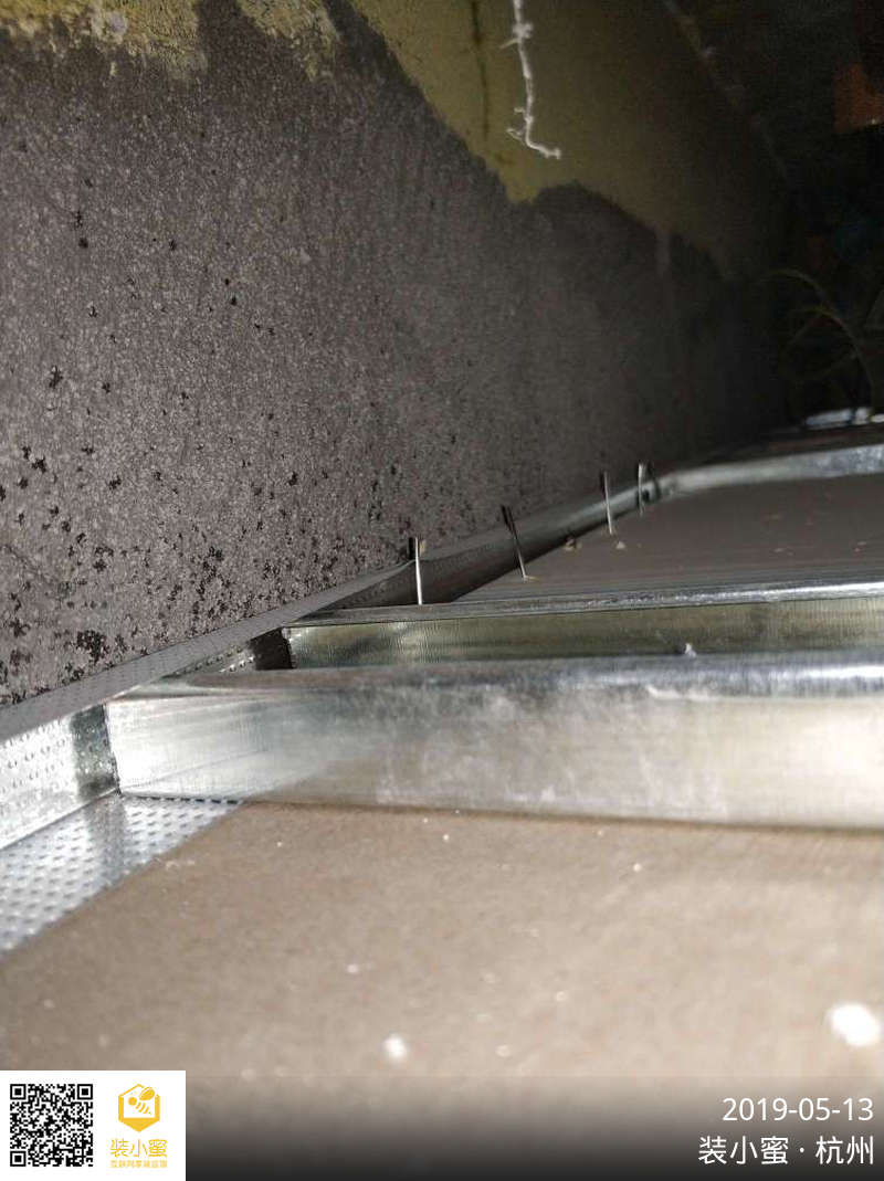

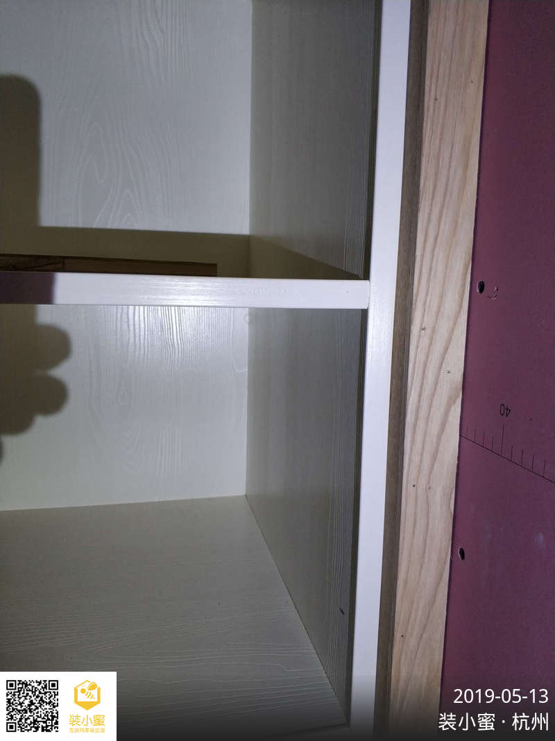

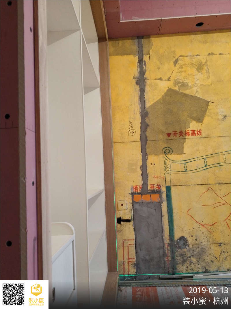

2/次卧衣柜侧面石膏板底部突出5毫米

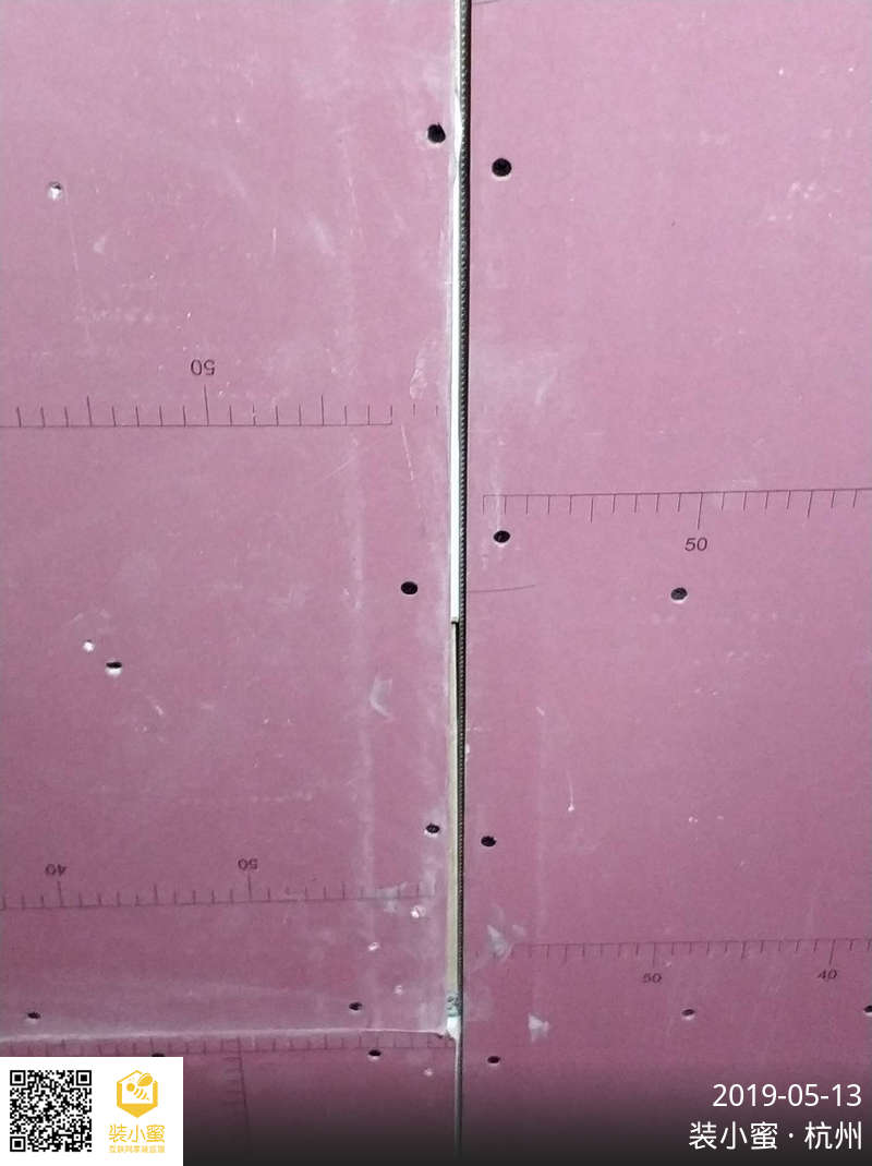

3/走廊台盆顶面石膏板接缝隙未压接缝中间,而是中有缝隙容易开裂,

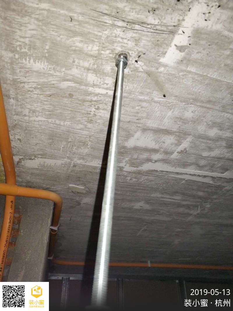

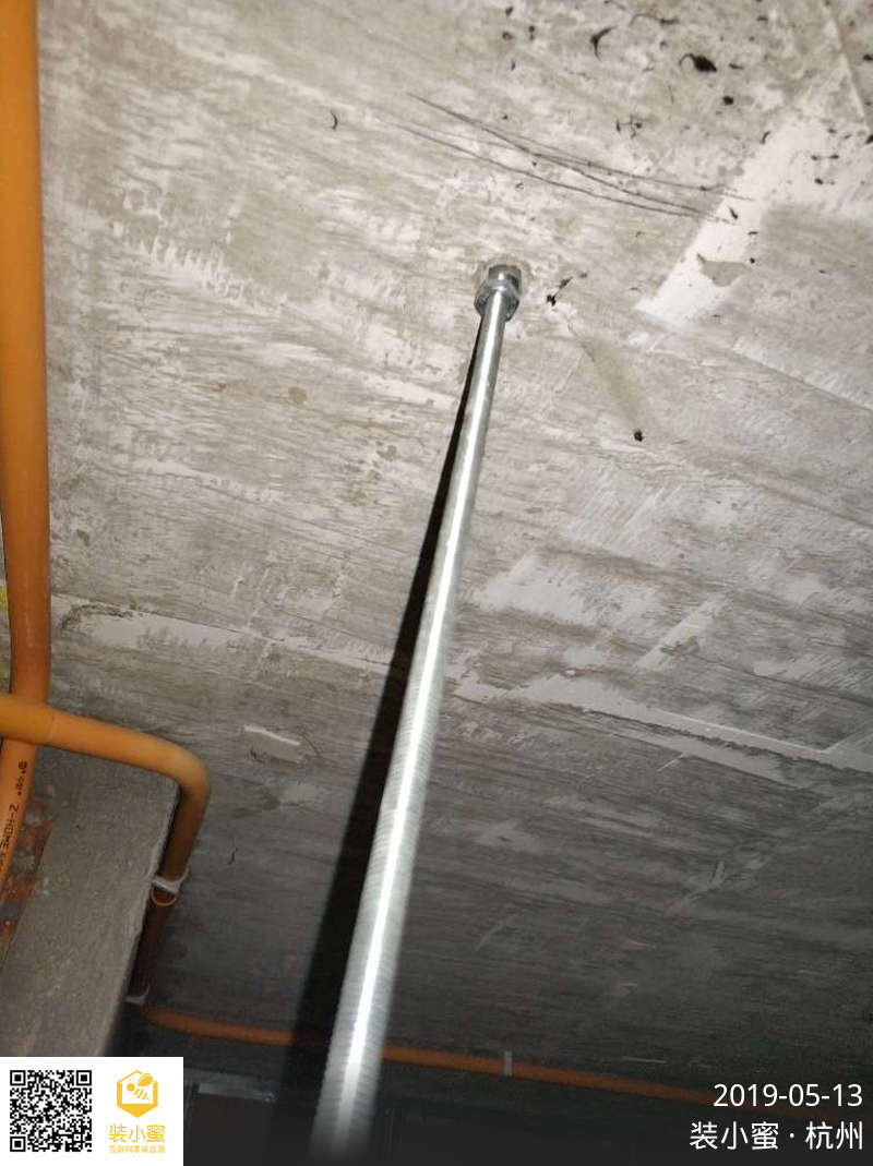

吊杆平直,用材符合要求

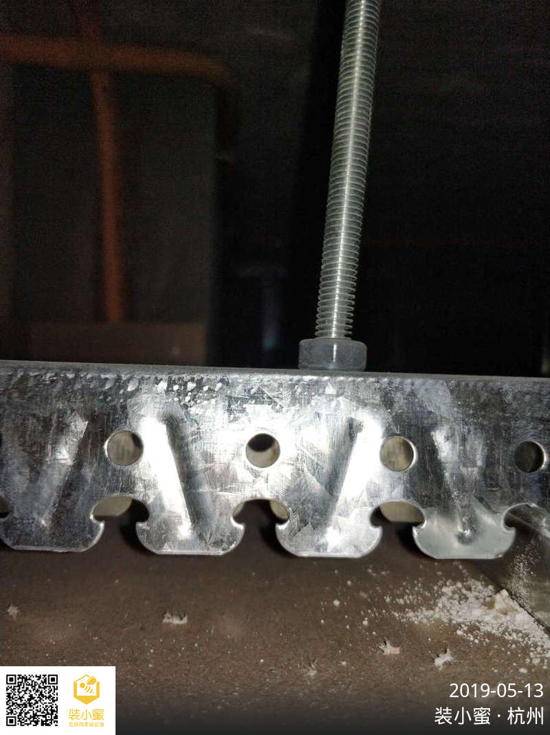

吊杆与主龙骨固定符合要求

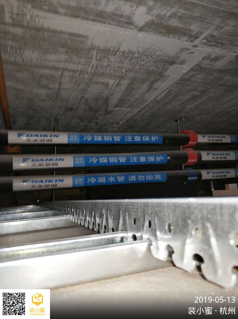

主次龙骨质量符合要求
主龙骨安装固定施工符合要求
次龙骨安装固定施工符合要求
边龙骨安装固定施工符合要求
吊顶侧挂板施工符合要求
中央空调风口处使用石膏整板安装

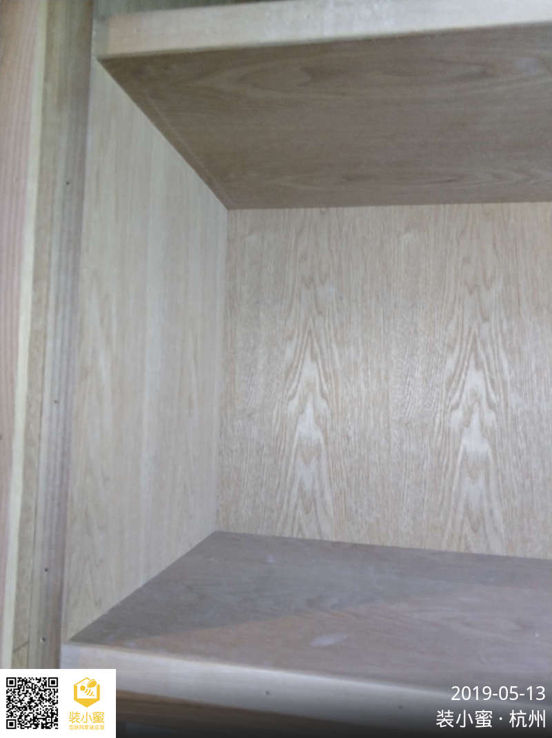

木饰面板粘贴施工符合要求
木饰面板花色符合要求

木基层板固定牢固
木基层板防潮处理符合设计或技术要求
