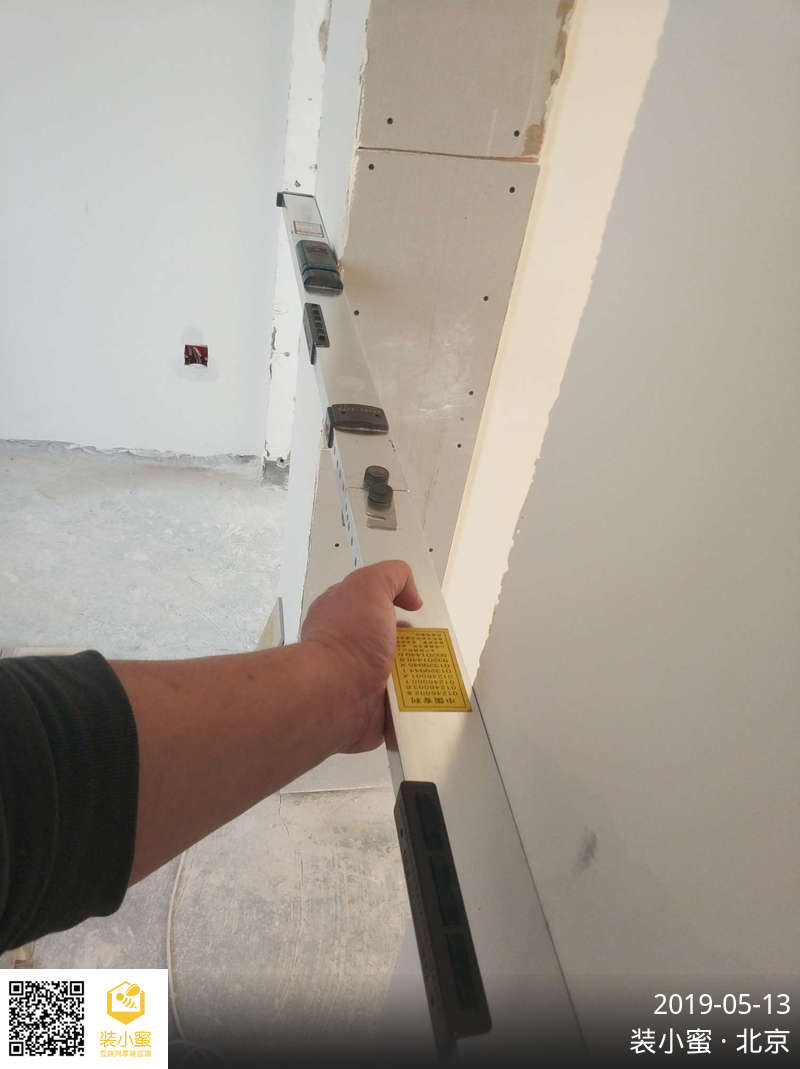

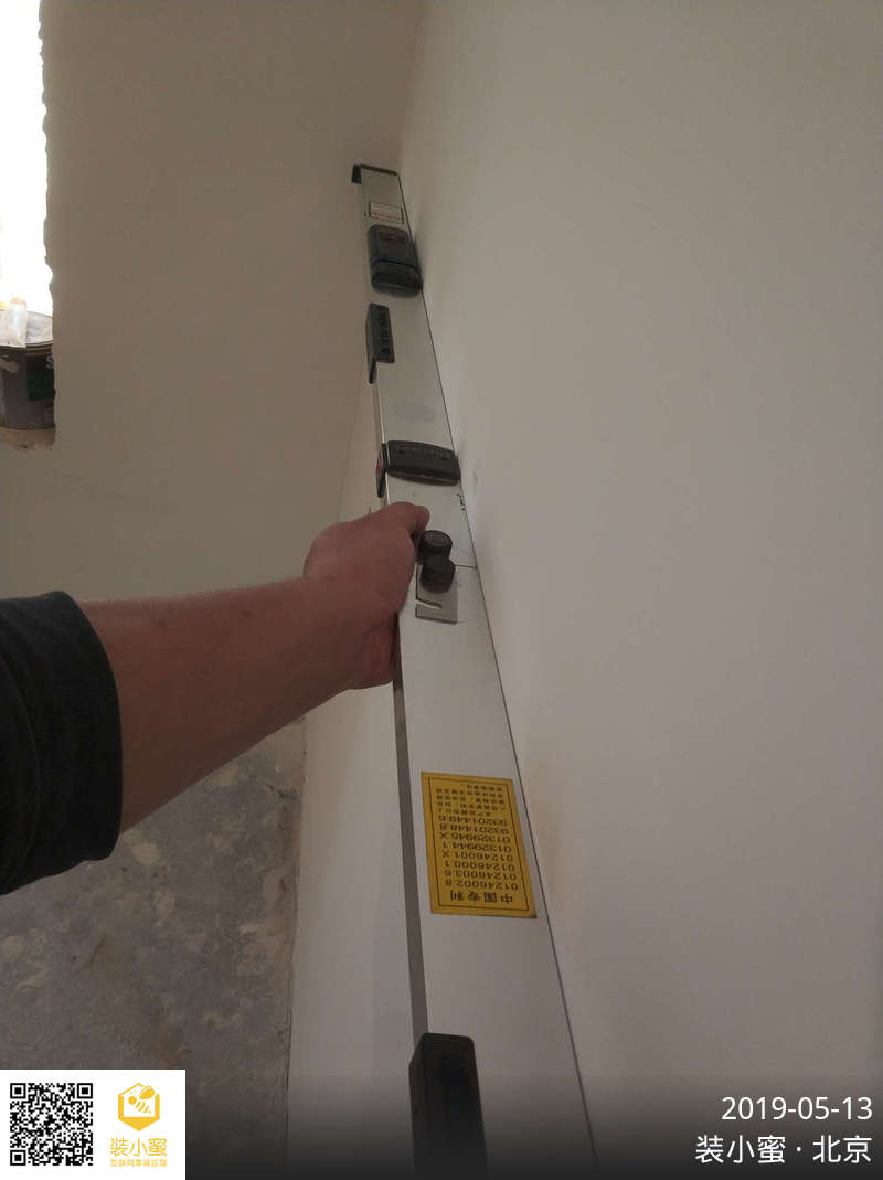

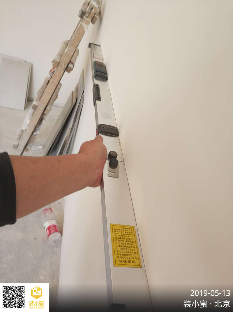

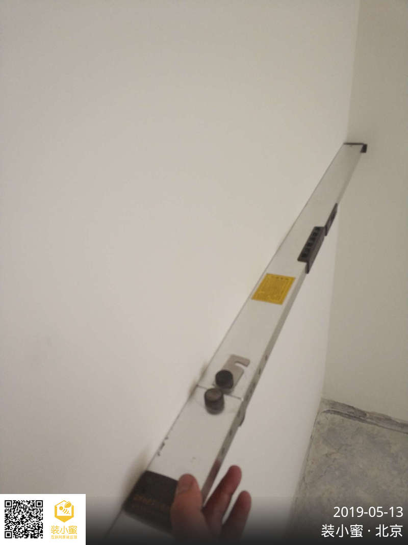

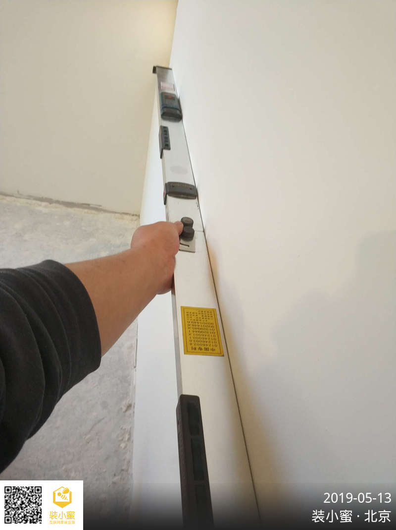

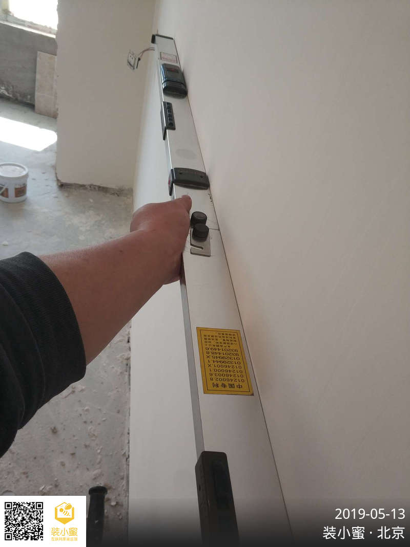

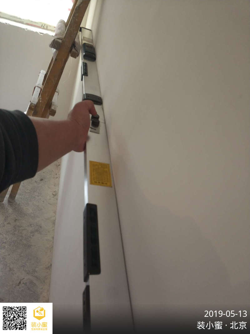

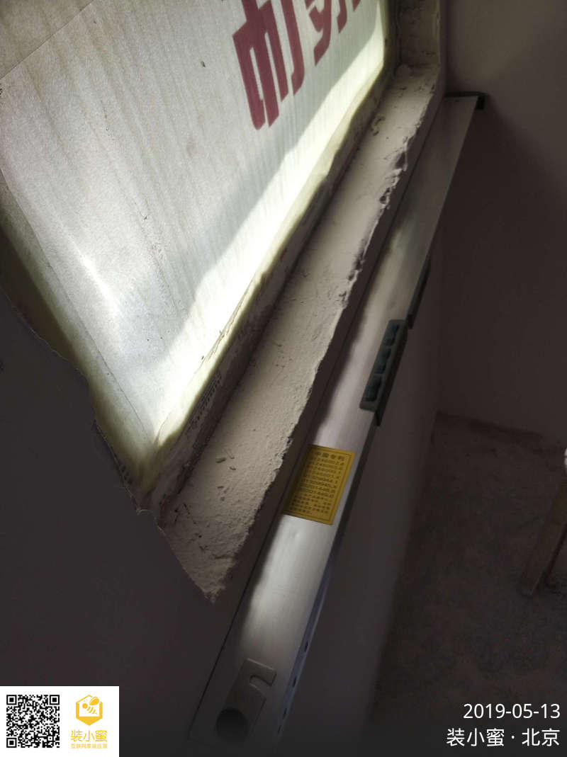

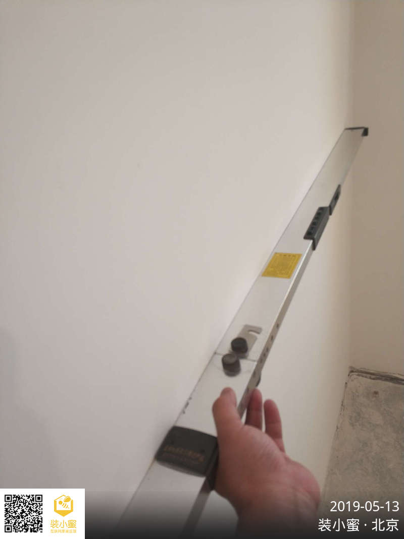

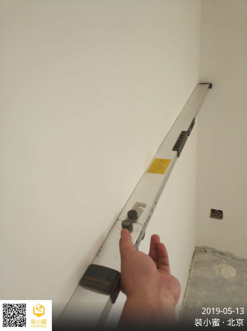

施工进度正常,居室墙面腻子批刮完成并进行打磨,打磨后墙面靠尺测量平整度误差符合检查。墙面未见爆灰开裂位置。石膏板吊顶有些灯池边缘和侧边稍有不平直位置,到达底面有些打磨痕迹,都需再进行修补处理。石膏线打磨后有些沙眼需要再进行修补。施工方可在底漆涂刷完后进行检查做细部修补处理。主卧卫生间墙面砖正在进行铺贴。卫生间花洒位置窄条小砖已进行拍列粘贴工作,现场晾干准备进行铺贴。两个阳台暂未铺贴墙砖。瓷砖待全部铺贴完成后统一进行检查。
1.石膏板吊顶边几处边角打磨后不平直需要再进行处理,已告知施工方位置。
2.石膏线打磨完成后有沙眼需要修补,餐厅吊顶顶面有打磨痕迹位置需要修补。南侧次卧门口左侧墙面有没有打磨位置需要处理.已告知施工方位置,在涂刷底漆后进行细部修补。
3.客户确认卫生间墙砖有改动位置铺贴,厨房 橱柜包管位置后部客户确认铺贴瓷砖。
墙面瓷砖铺贴为薄贴,瓷砖在最后全部铺贴完美缝。期间缝隙晾晒时间较长会影响粘接剂收缩。已建议施工方时常洒些水,尽量让粘接剂收缩时保持一定湿度。

阴阳角打磨平直度符合要求
产品处批嵌平直度符合要求
符合标准:1项
腻子打磨后整体平滑度符合要求
