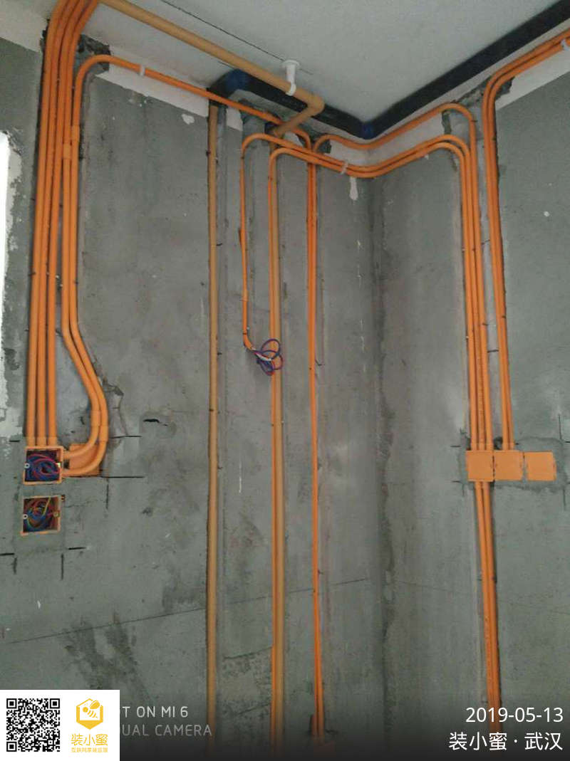

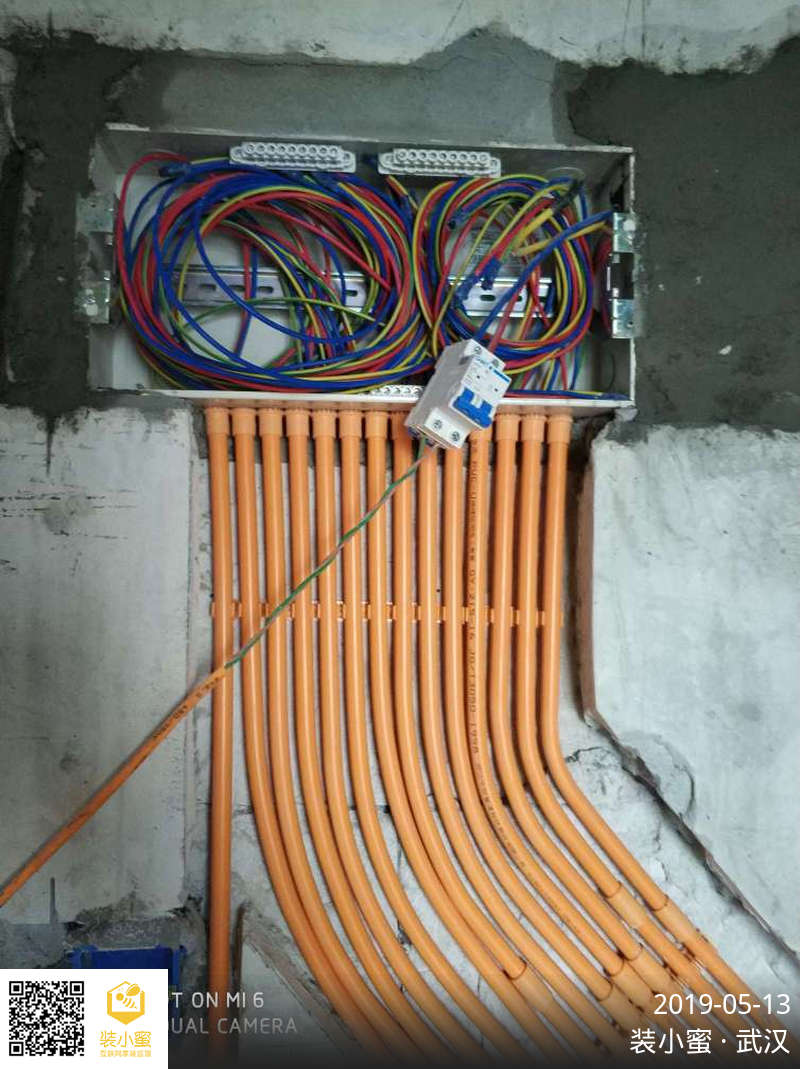

1、开槽深度及宽度符合施工要求。

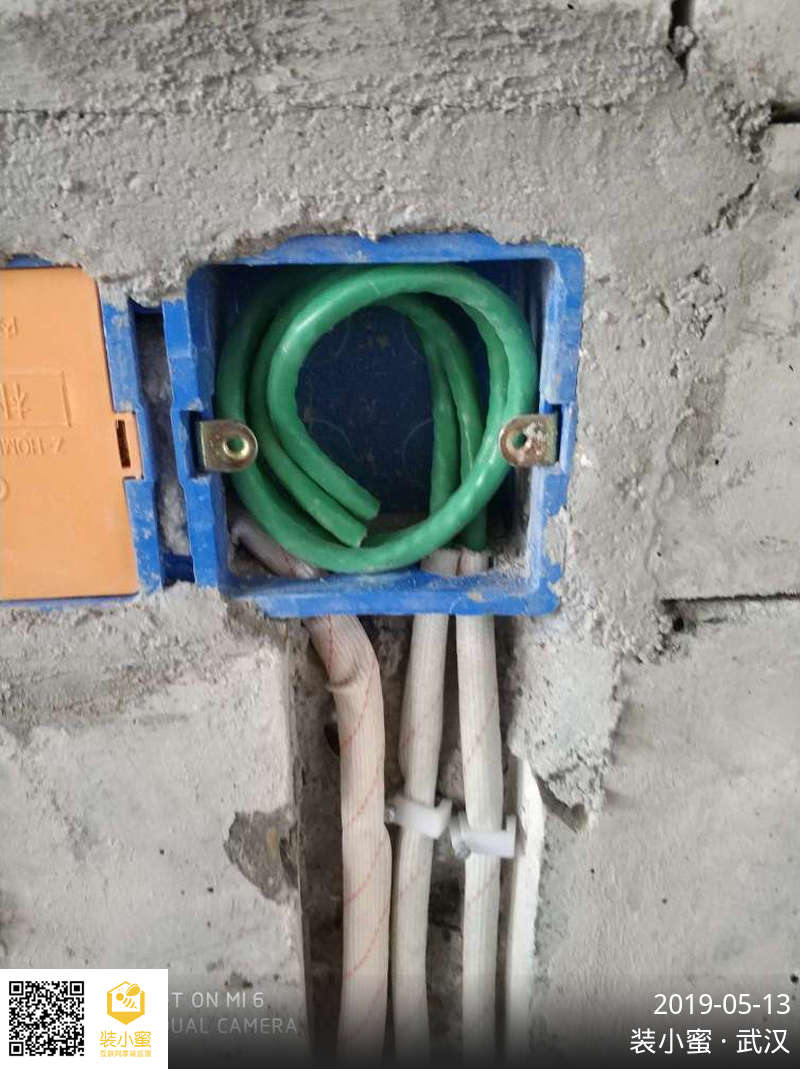

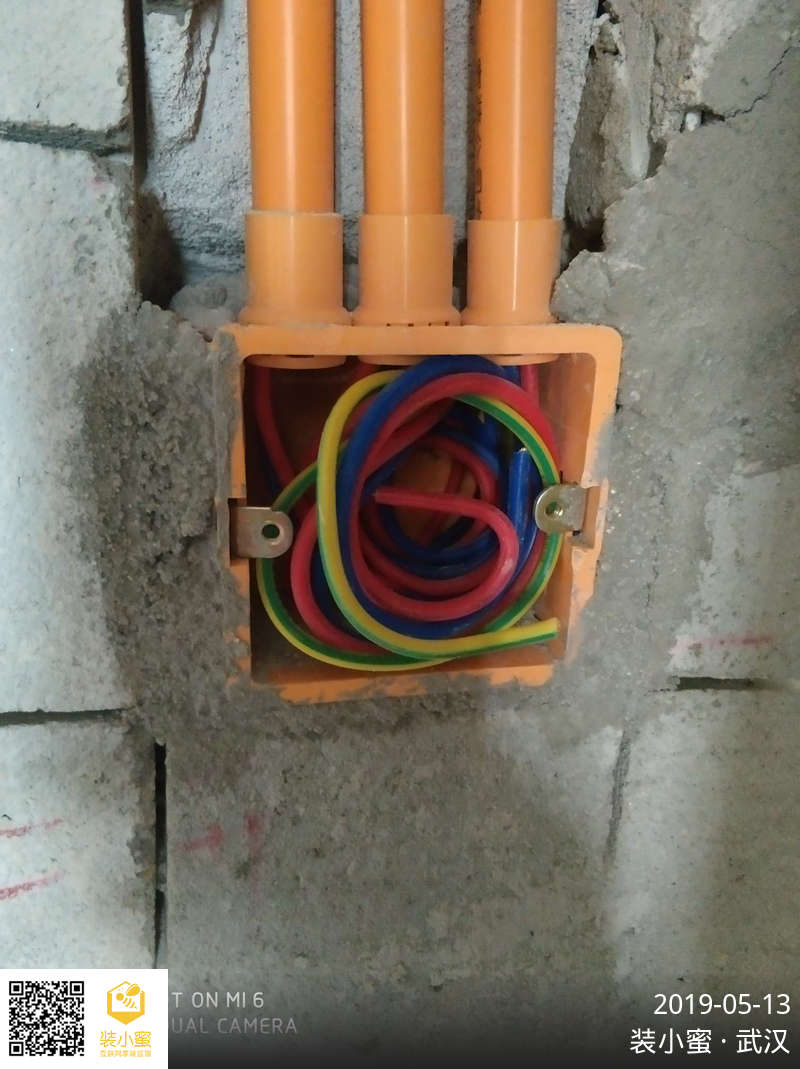

2、底盒和线管连接用锁扣,线管弯曲弧度符合施工要求。

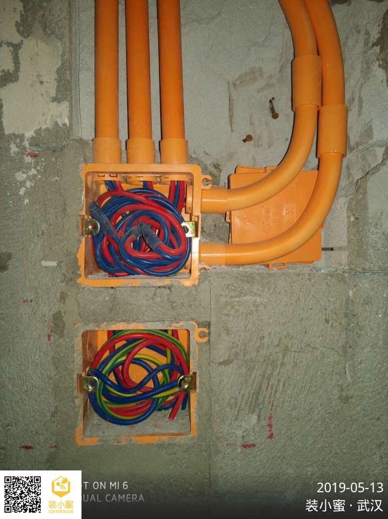

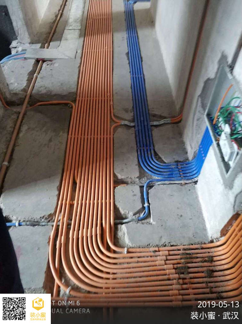

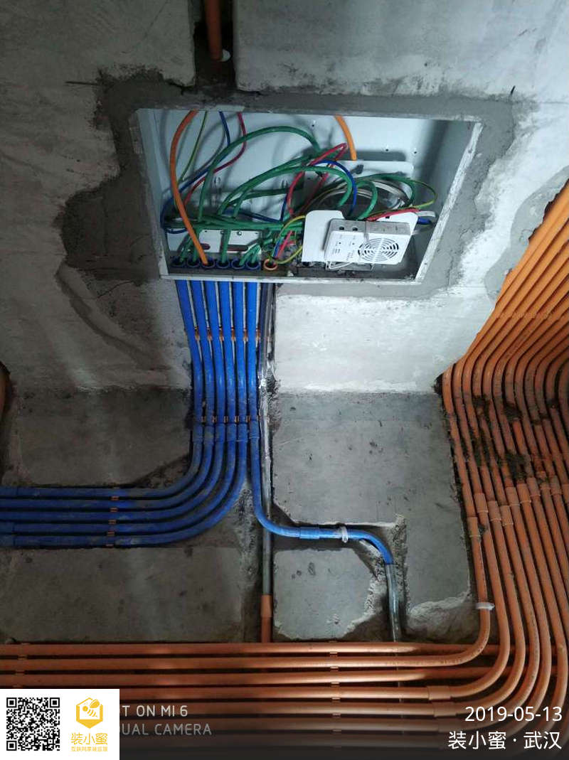

3、冰箱、空调、厨房卫生间做独立回路,空调4平方导线,厨房卫生间总进线4平方分支也4平方,冰箱2.5平方全房地线2.5平方。回路分配和使用线径符合施工要求

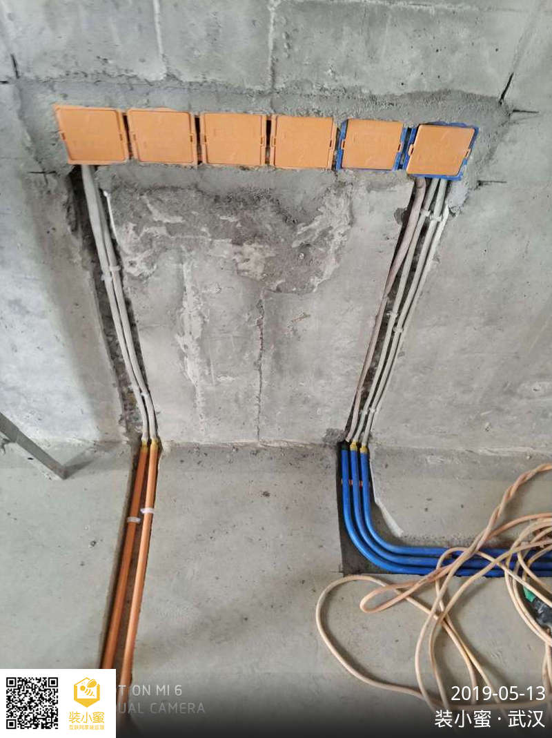

4、强弱电并行间距30㎝交叉做抗干扰屏蔽处理,线管用管卡固定符合施工要求。
水管检查如下。

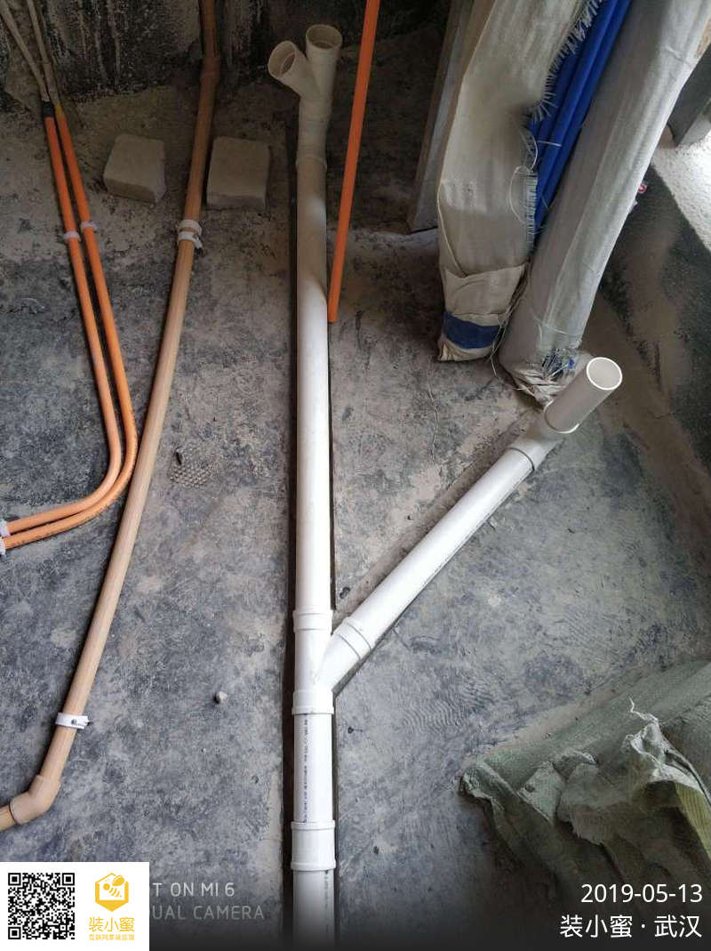

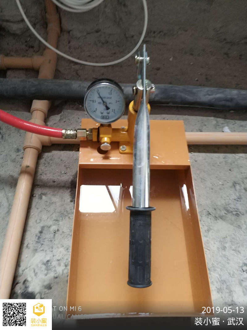

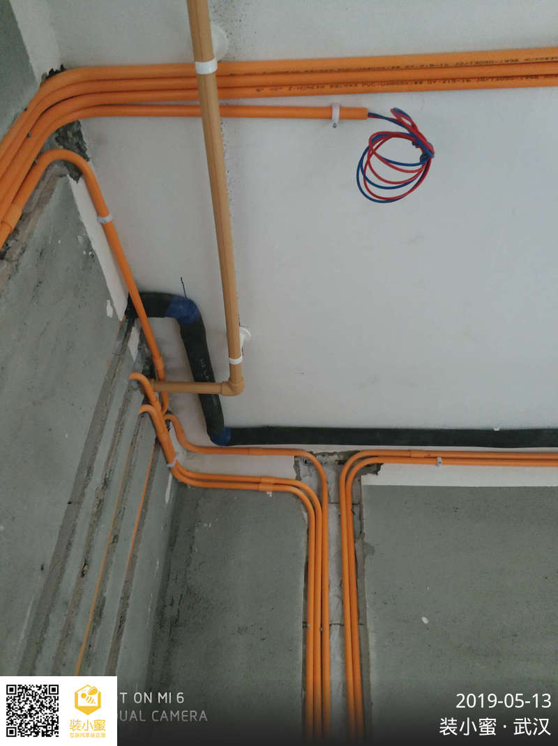

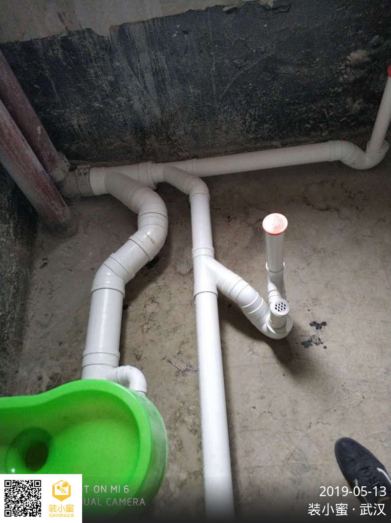

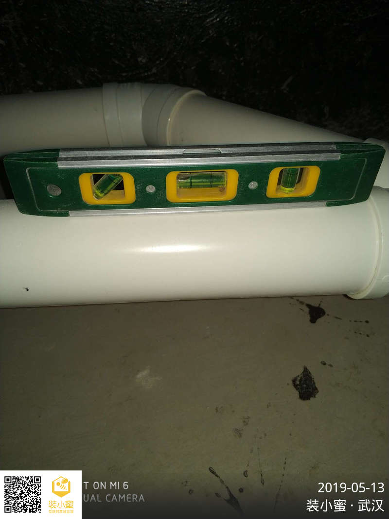

进水管到厨房阳台走地面,卫生间走顶面,管卡固定,热水管套保温处理。排水管布局合理。水管打压测试,0.8个压,40分钟没有掉,符合要求。

线管(软管)线盒阻燃性能符合要求
线管(软管)线盒阻燃性能符合要求
符合标准:35项
多管并管,已采用Y型三通连接
下水管道经通水试验,排水畅通
厨房排水管安装符合要求
经绝缘检测:导线绝缘性能合格
弱电线两端已编号并保护
断路器接入导线的数量符合要求
导线与断路器匹配符合要求
断路器漏保设置合理
循环热水管安装符合要求
循环热水管保温处理符合要求

宽带入户线线管,已安装预留
