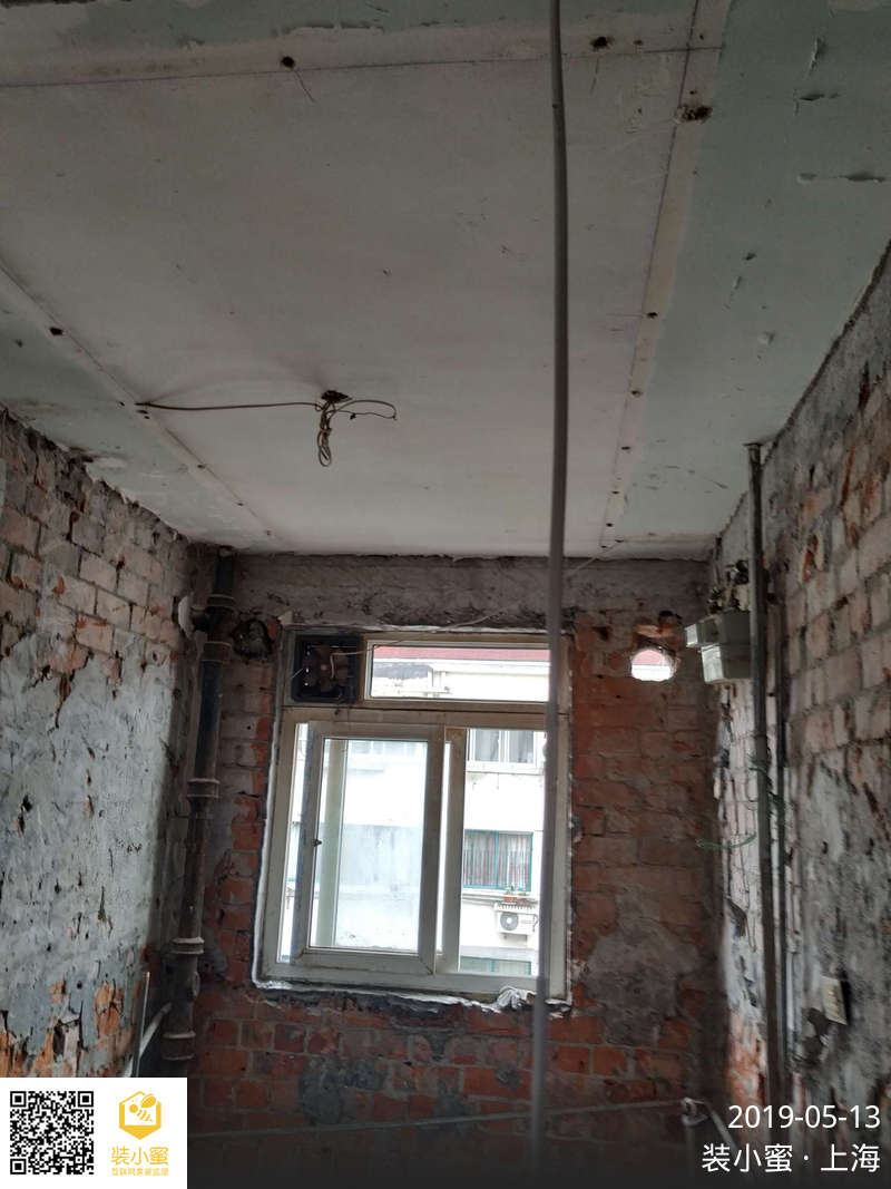

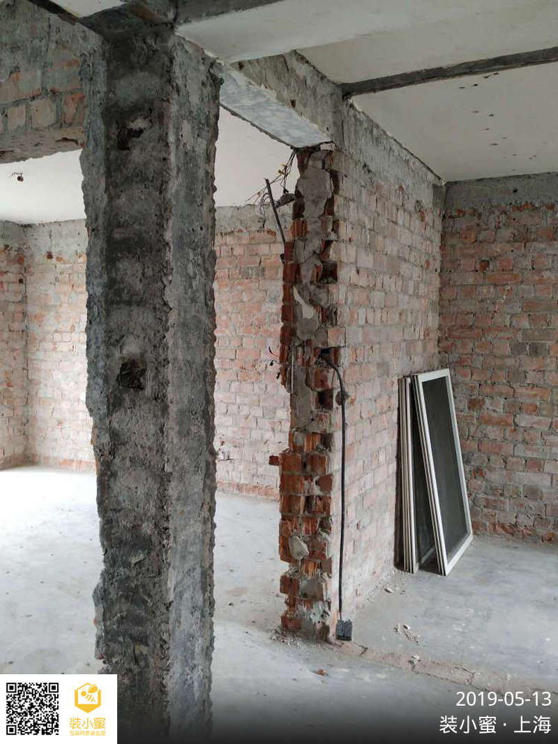

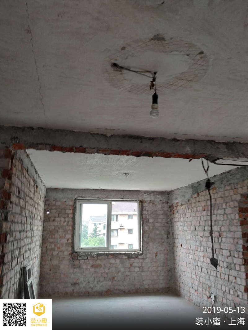

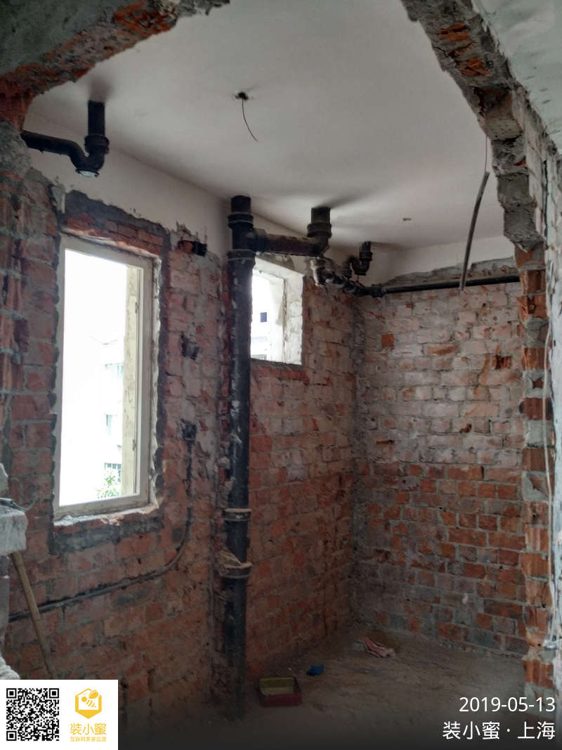

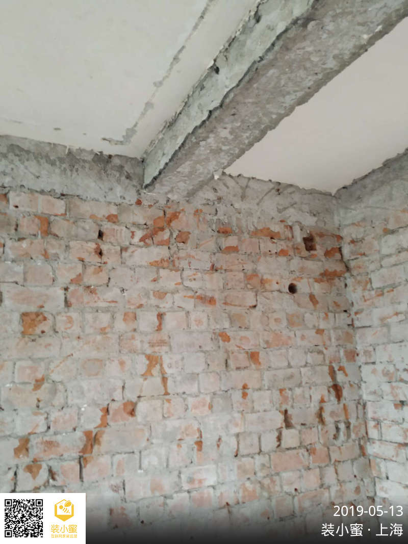

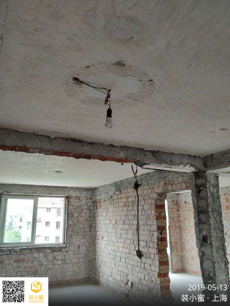

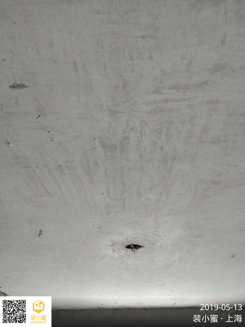

房屋为老房子,打拆工作已完成,墙面水泥层已铲除。

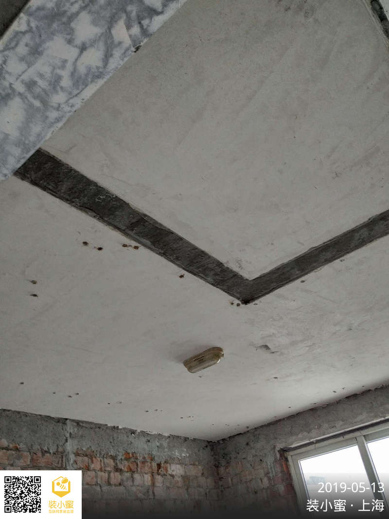

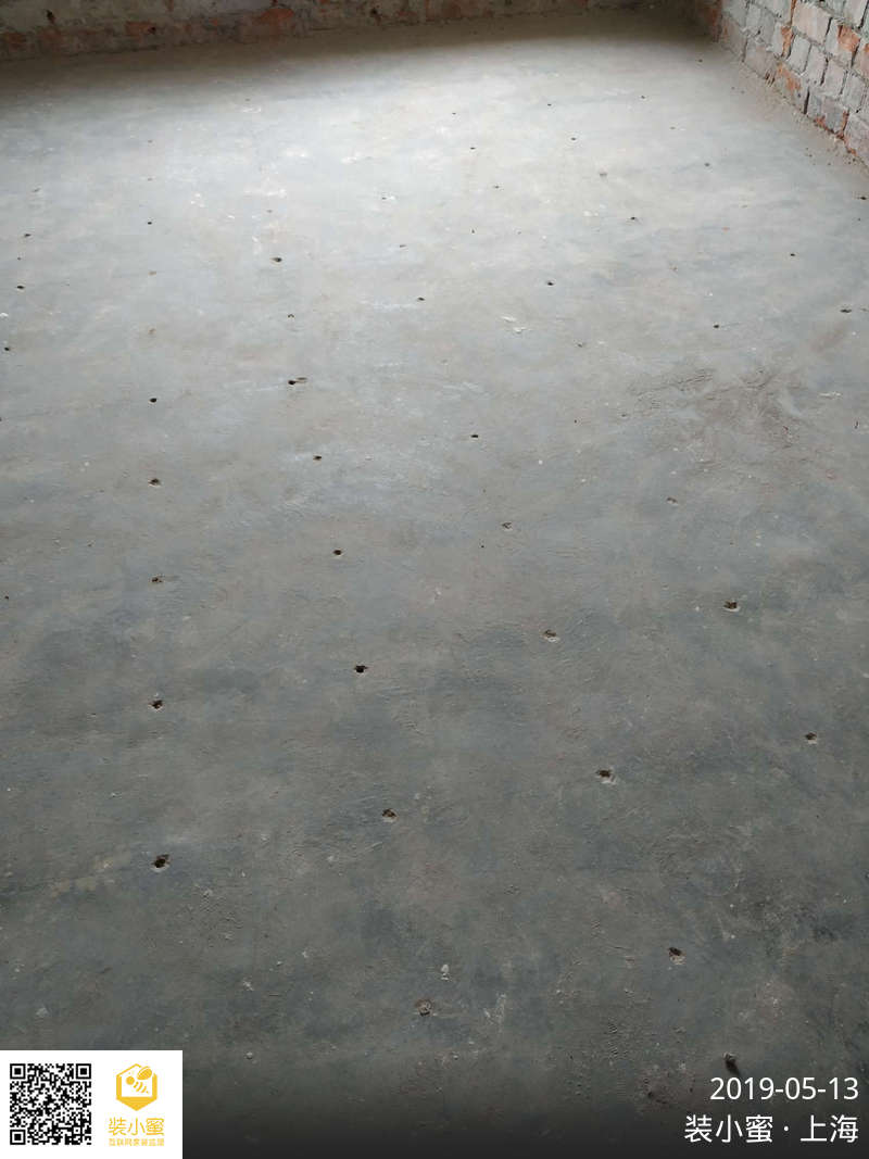

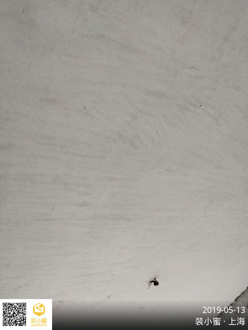

因楼面为预制板结构,所以中间有小裂缝。以前地面铺实木地板,地面上全是打木龙骨的孔洞,后期需做好修补,以防渗水到楼下。

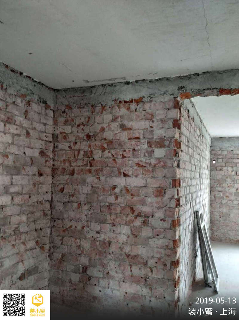

砌墙要求:
1、湿区新砌墙体时,底部应做高度15一20公分的混凝土防水带,有水暖地暖时高度应为25公分。
2、新砌墙与原混凝土墙面连接时,在原墙每隔50-70公分预埋拉结钢筋。新老墙体交接处挂钢丝网防开裂。顶部斜砖
3、墙面粉刷好以后第二天开始洒水保养三天以上
