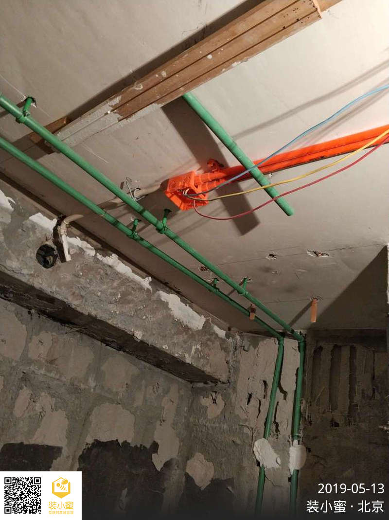

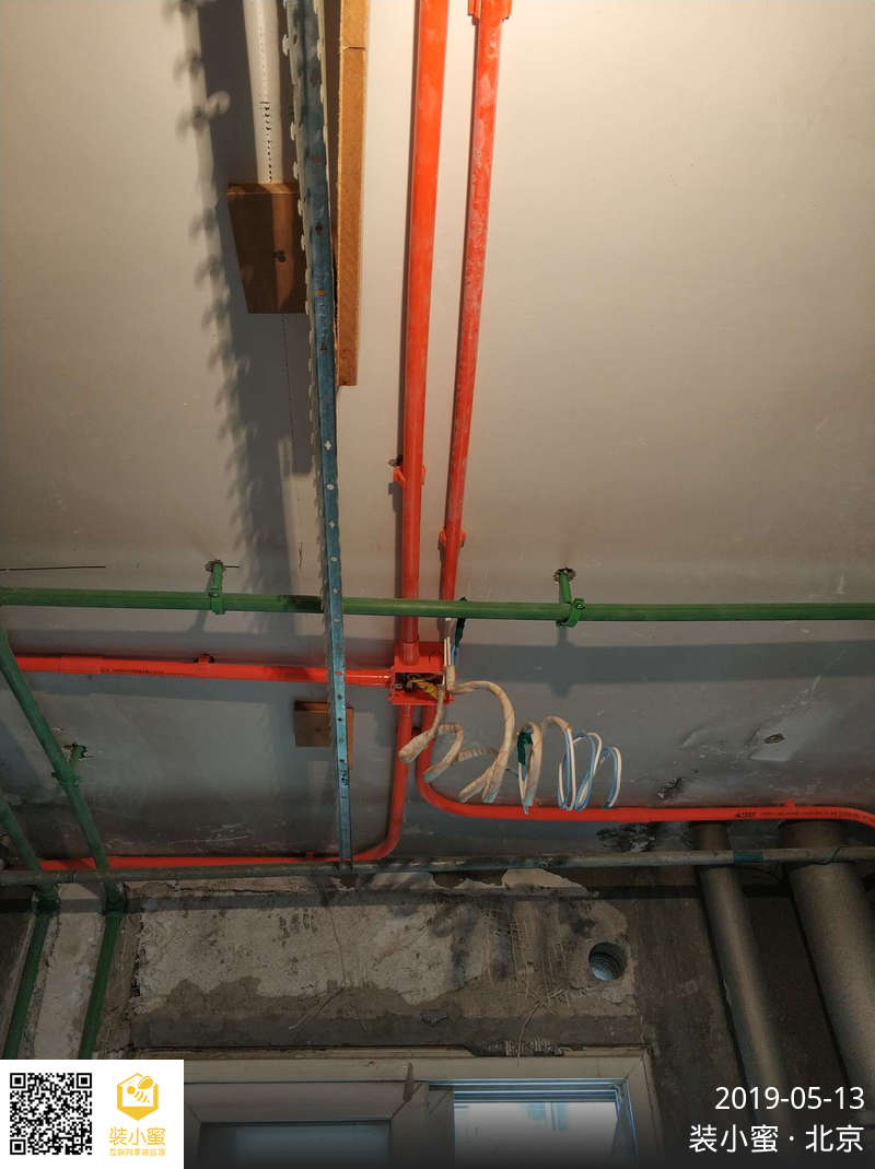

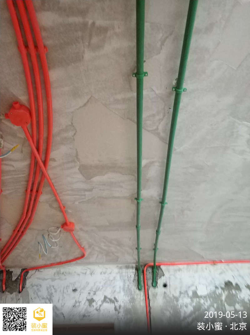

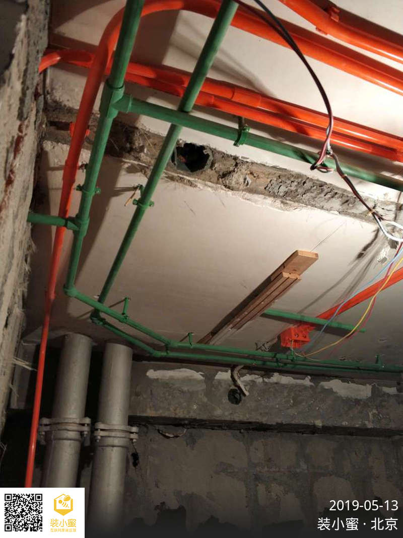

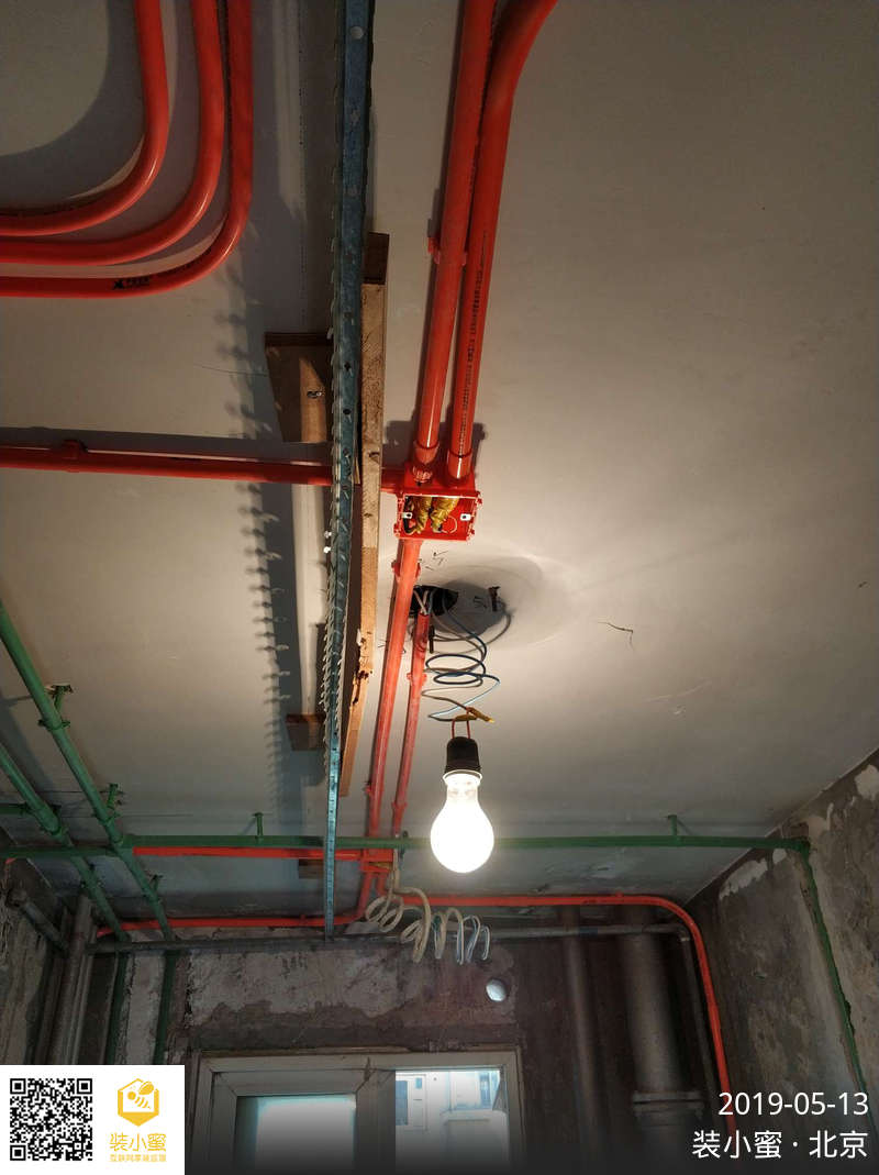

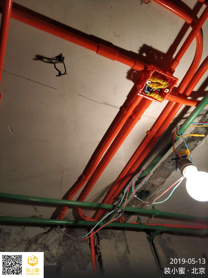

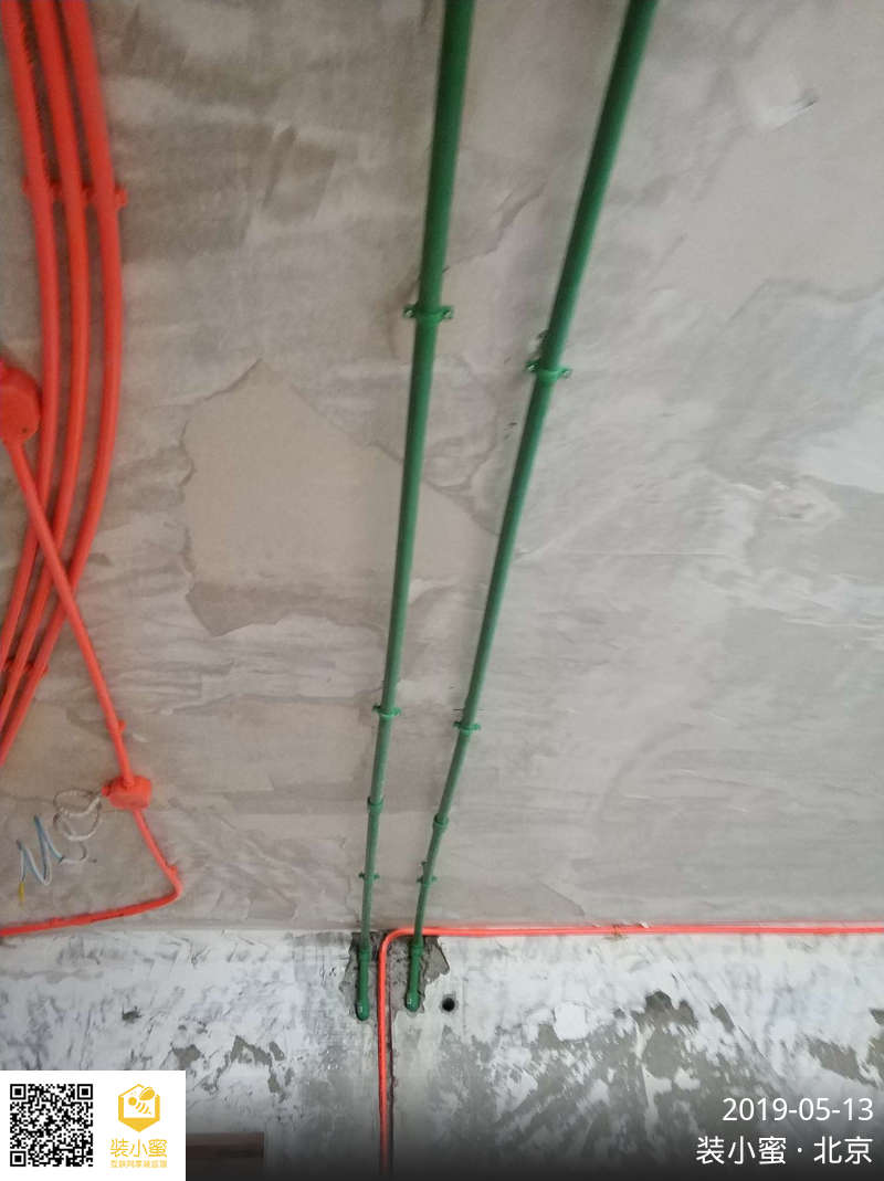

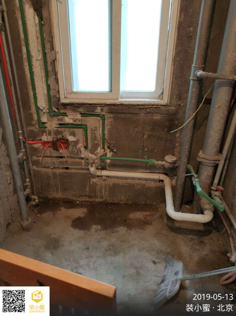

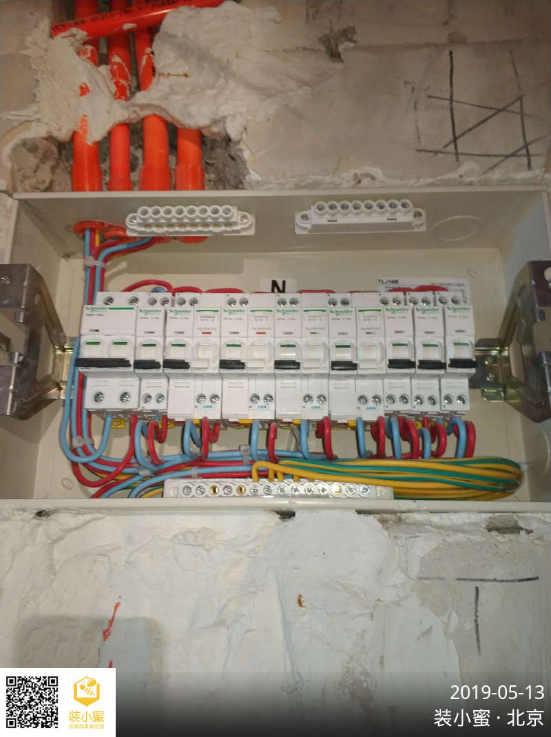

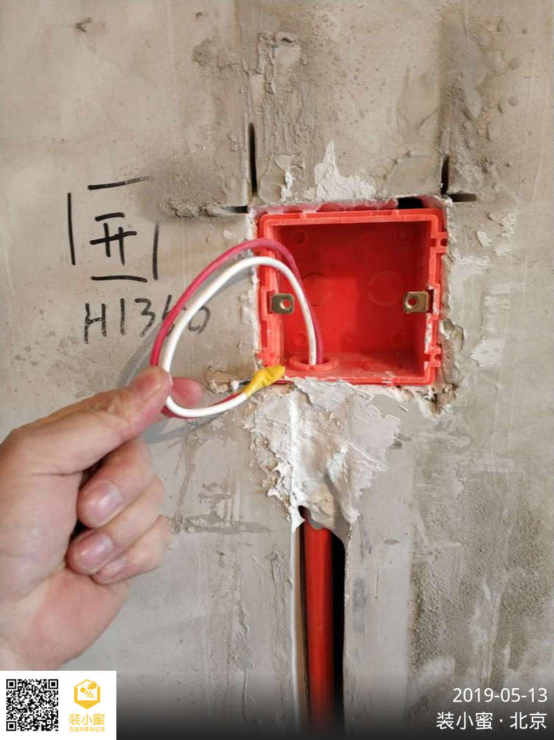

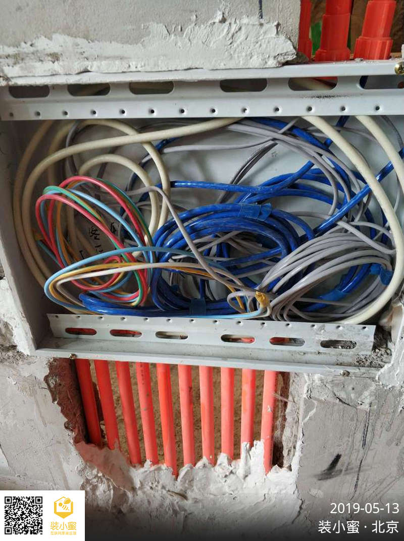

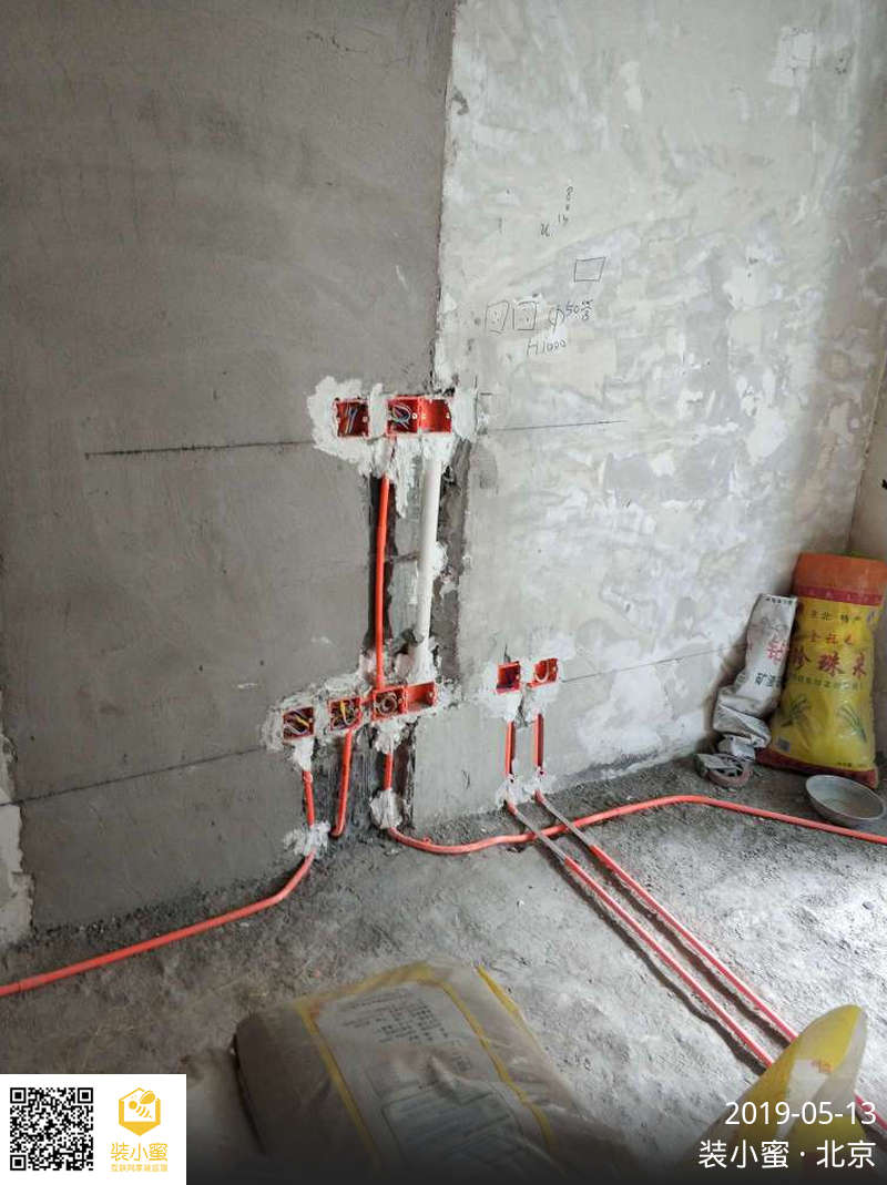

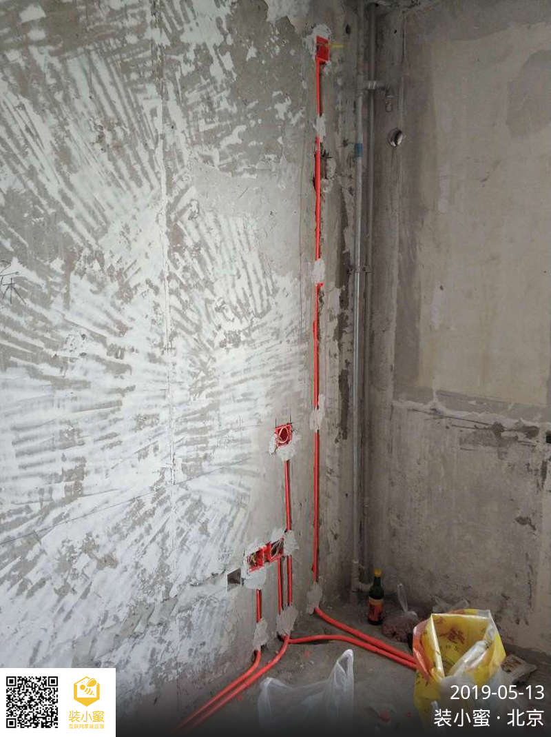

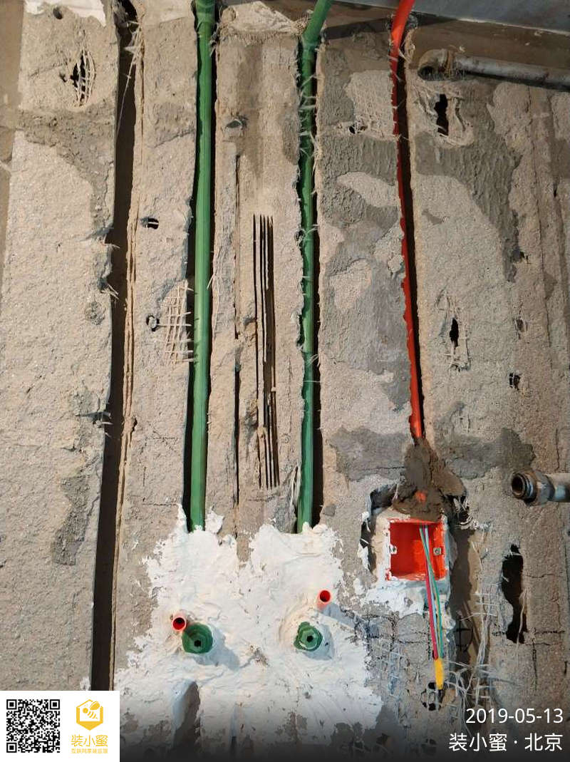

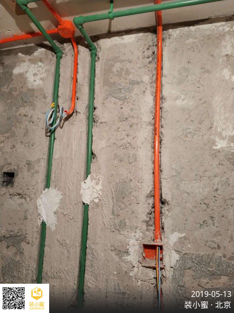

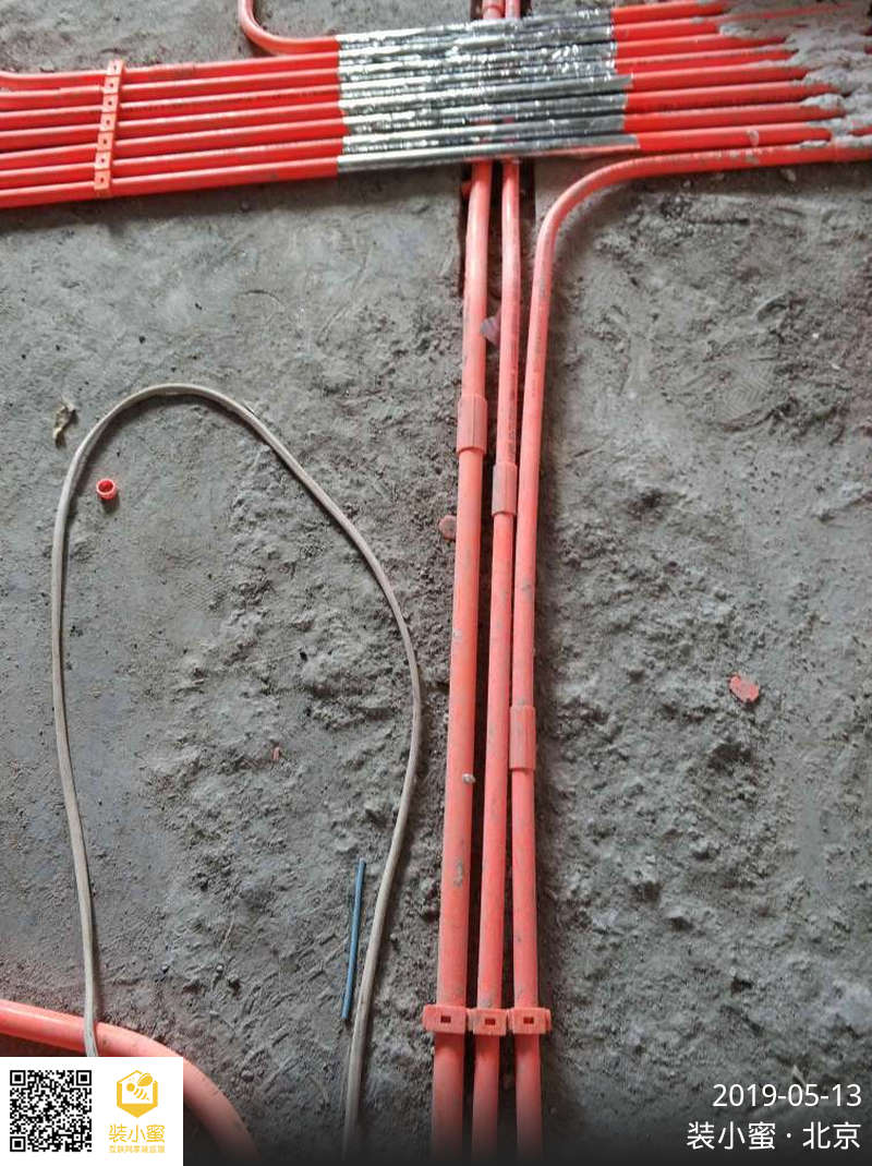

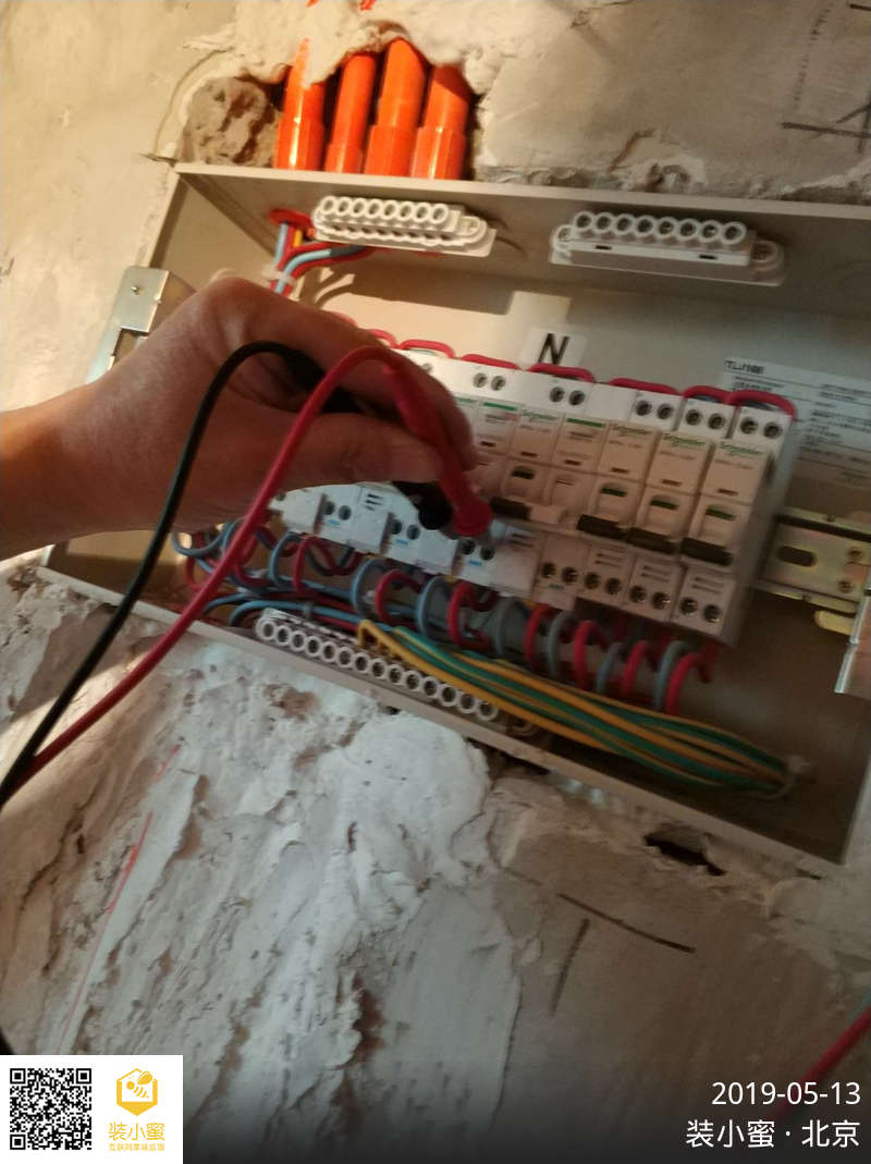

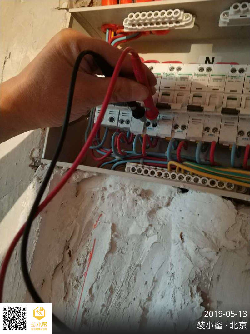

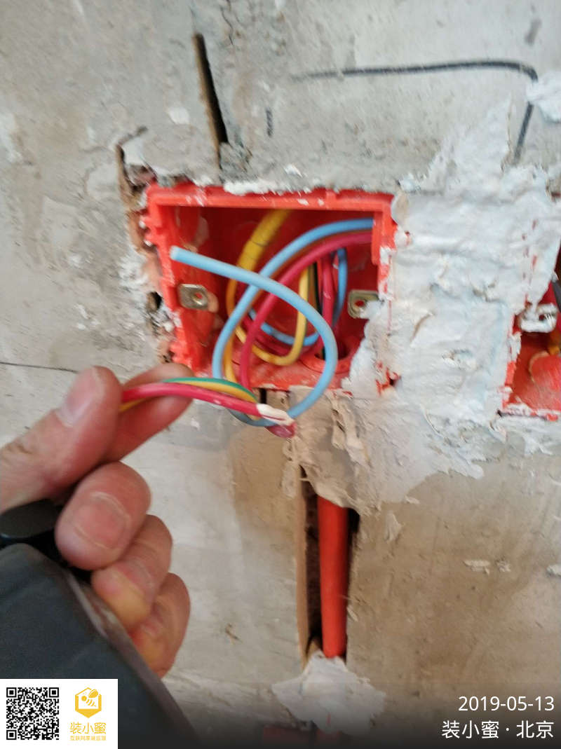

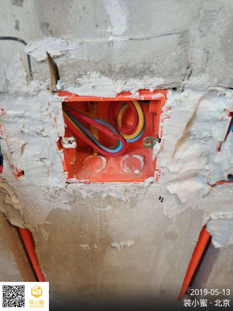

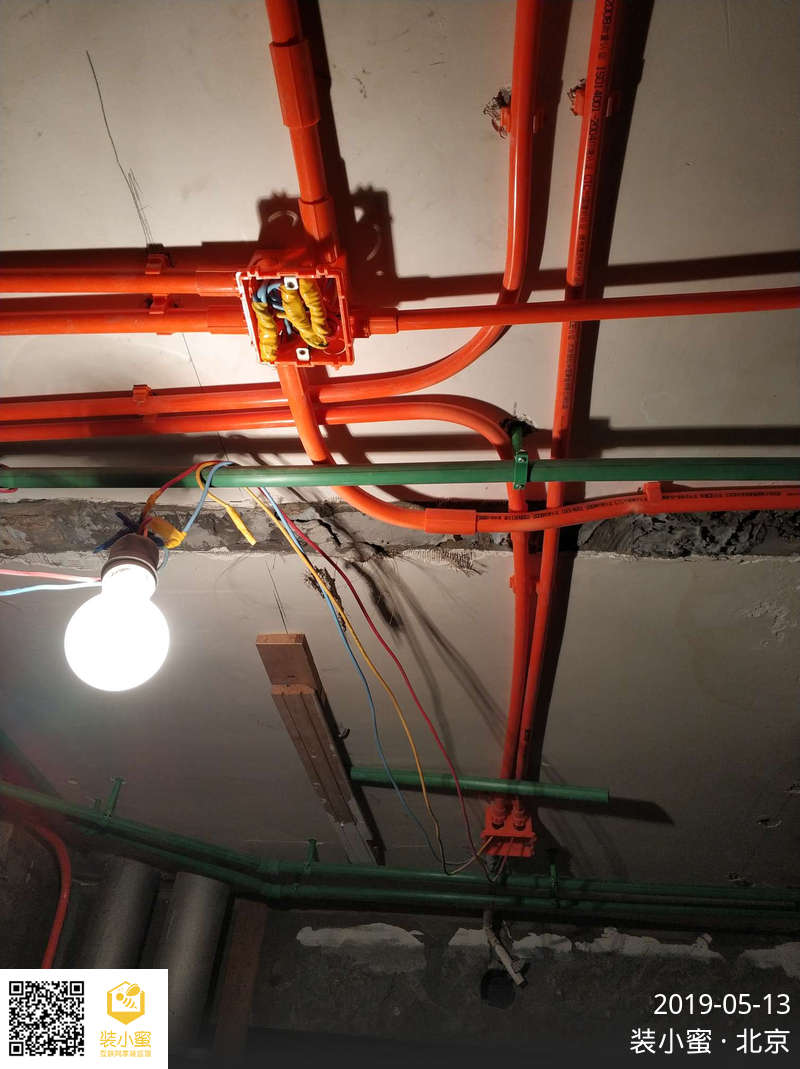

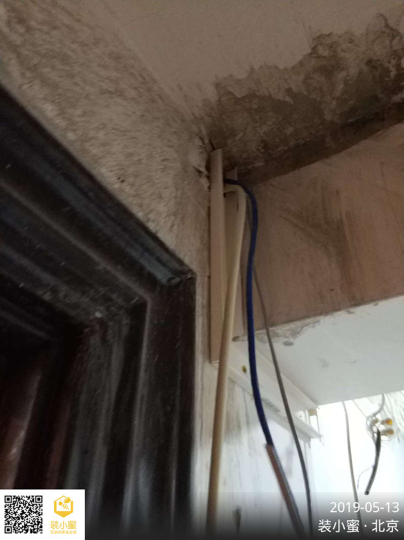

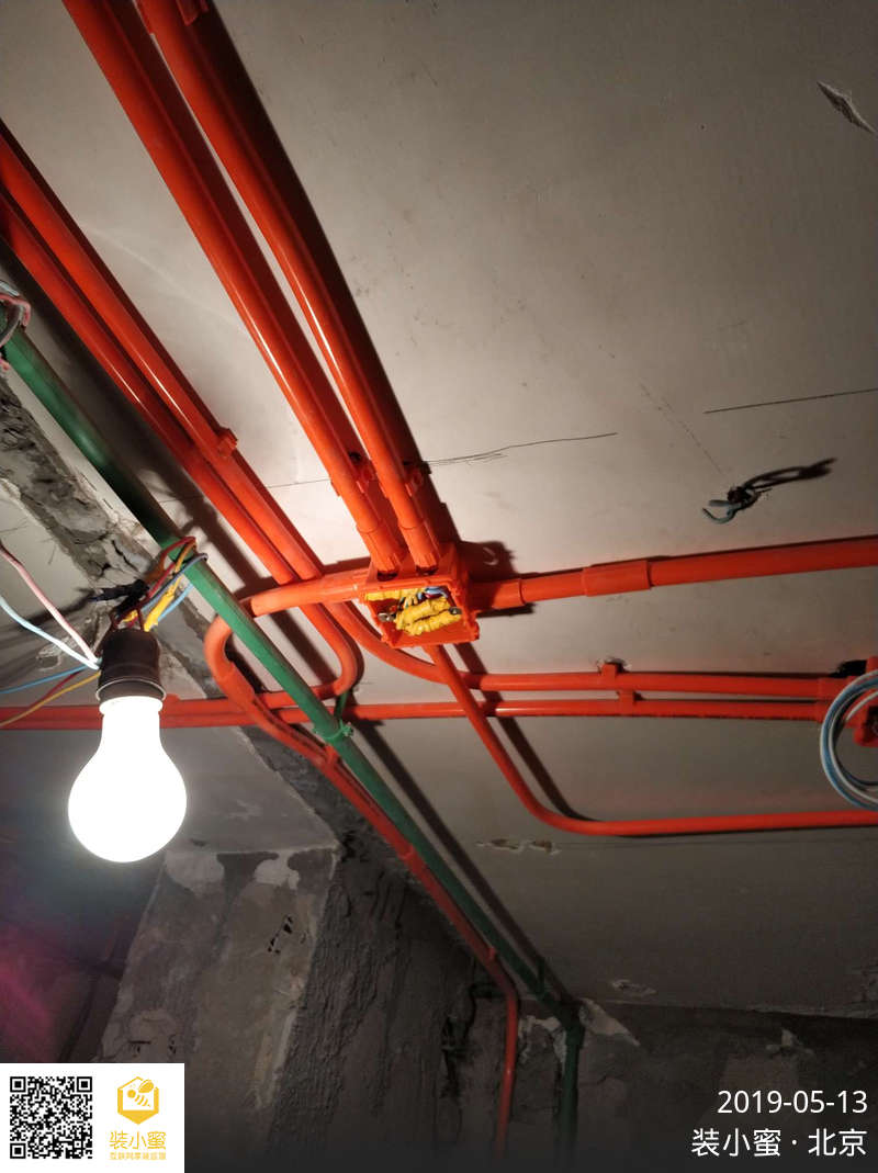

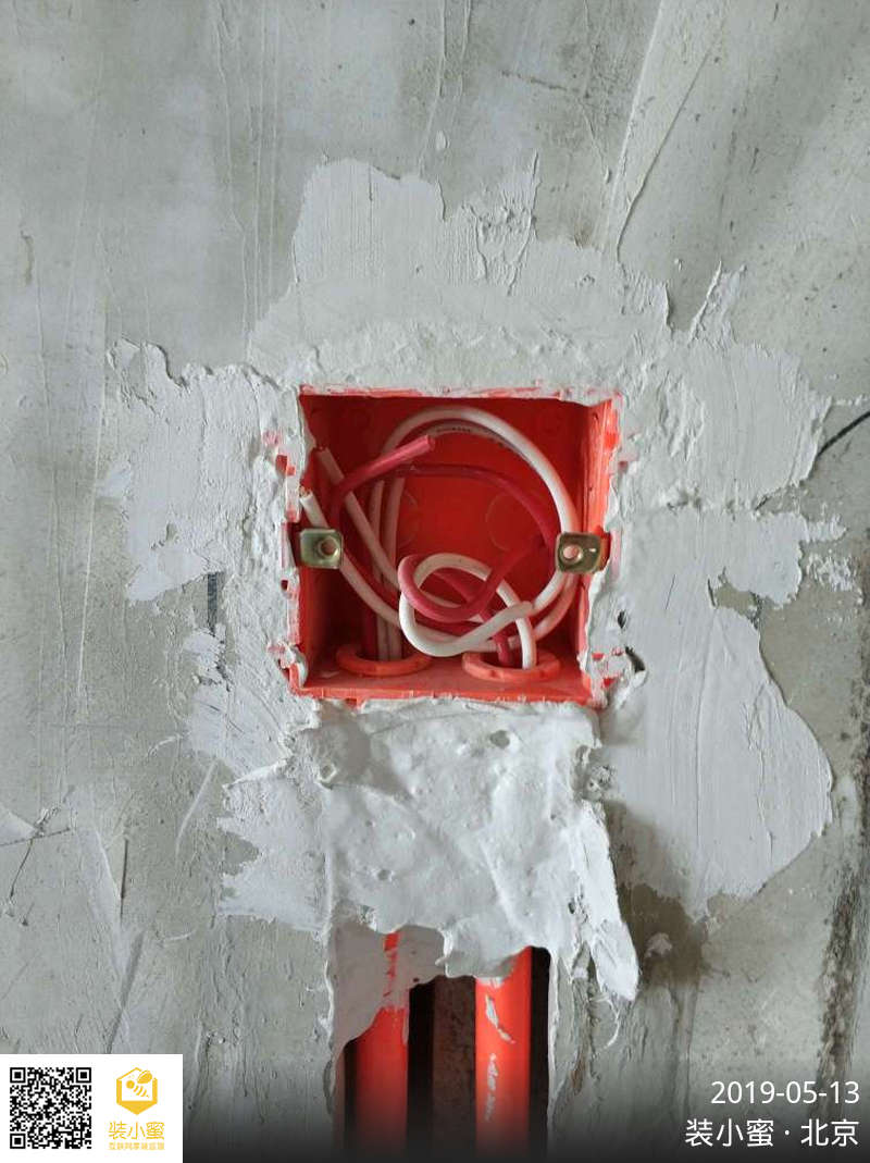

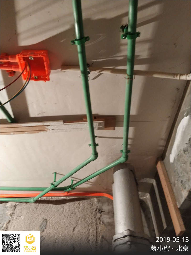

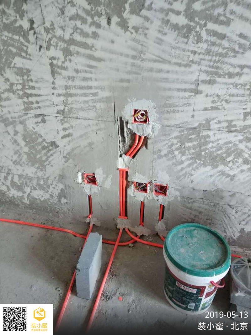

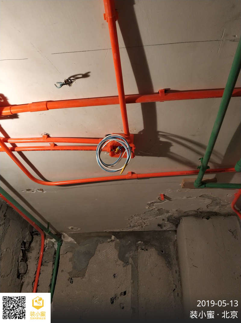

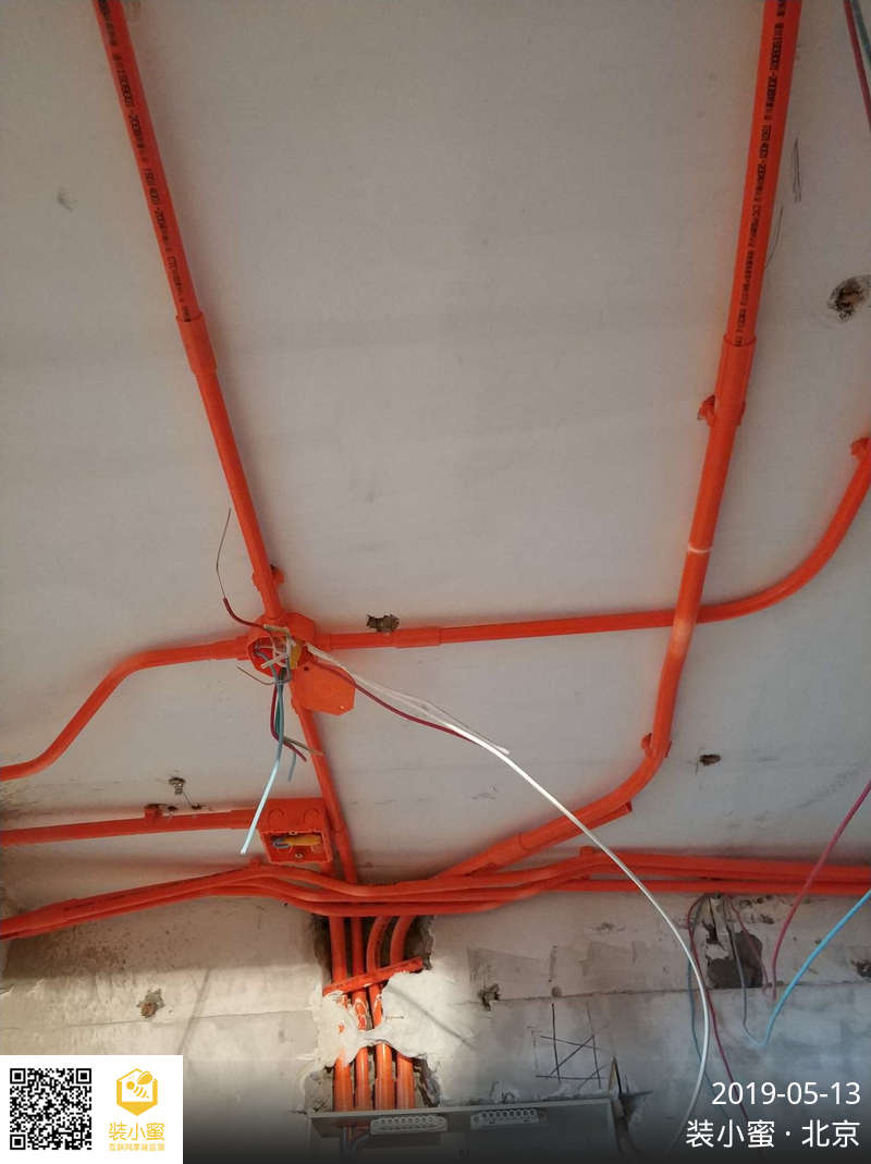

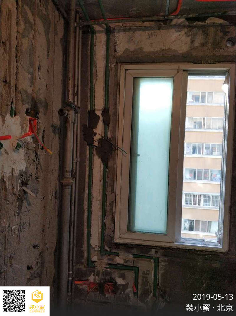

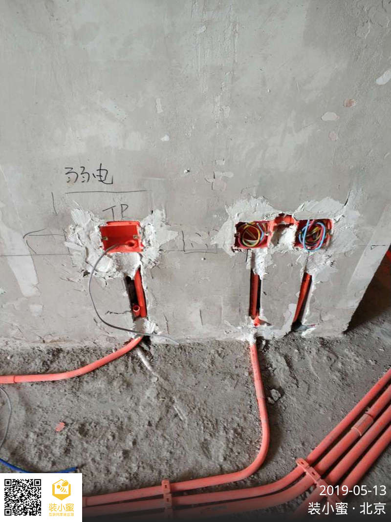

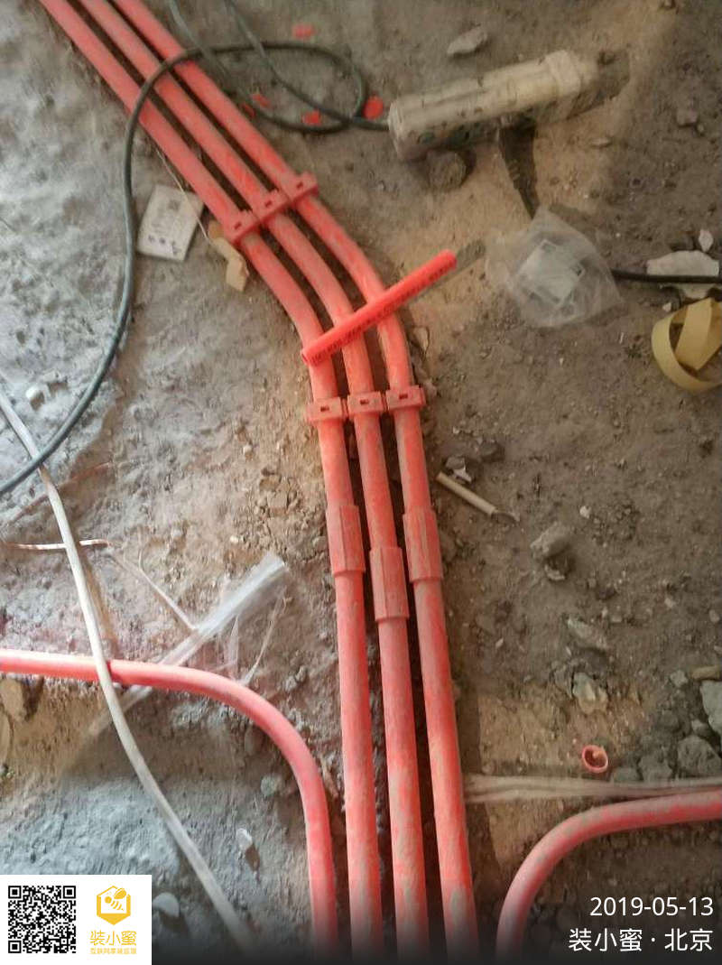

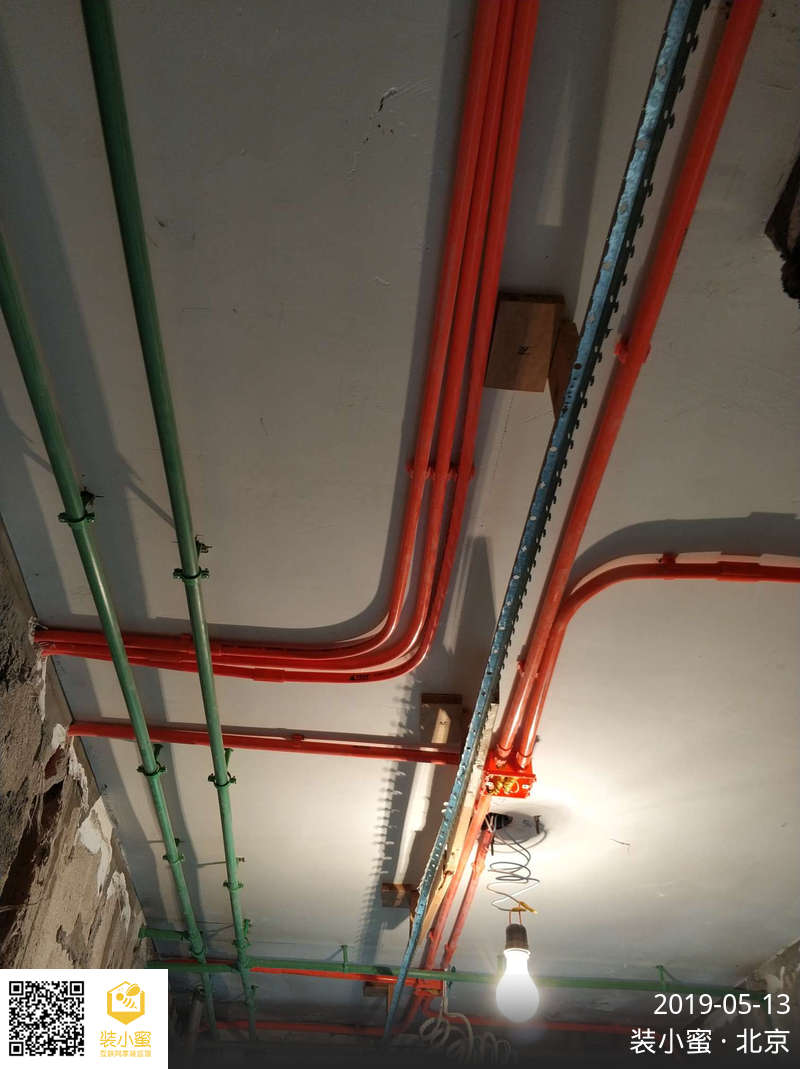

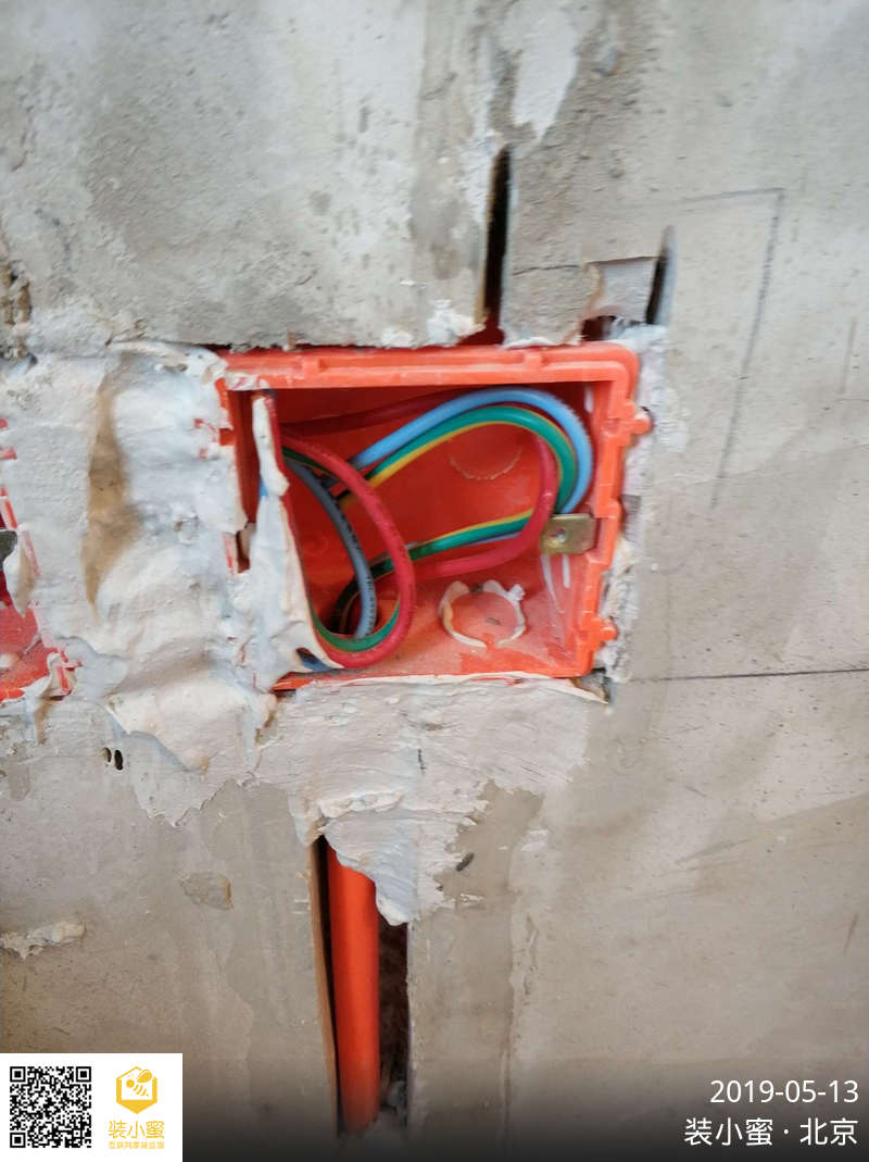

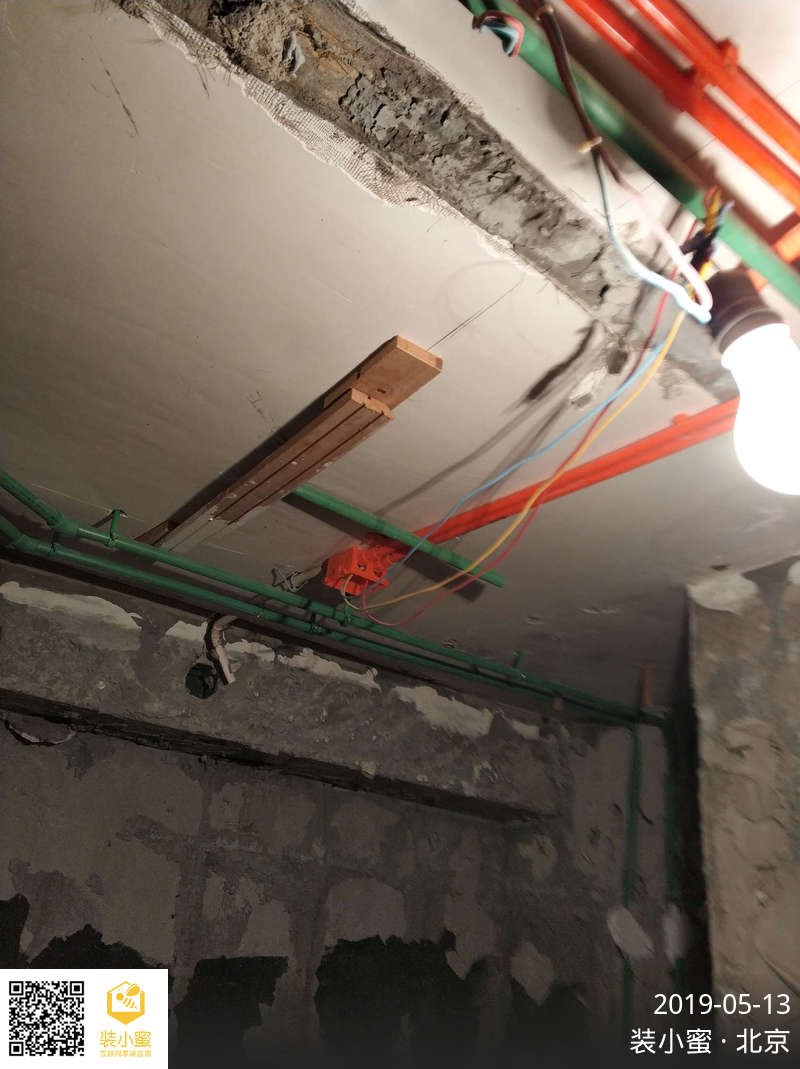

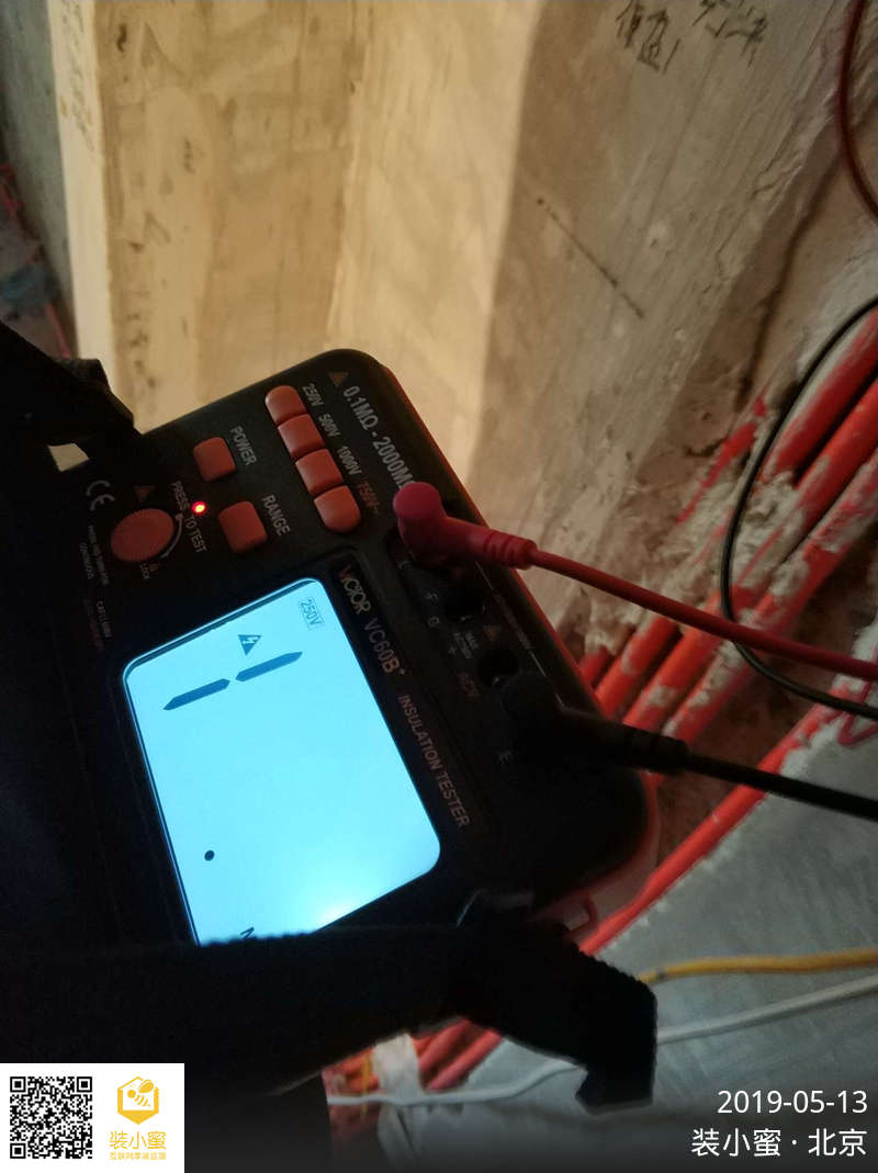

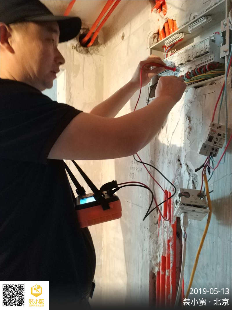

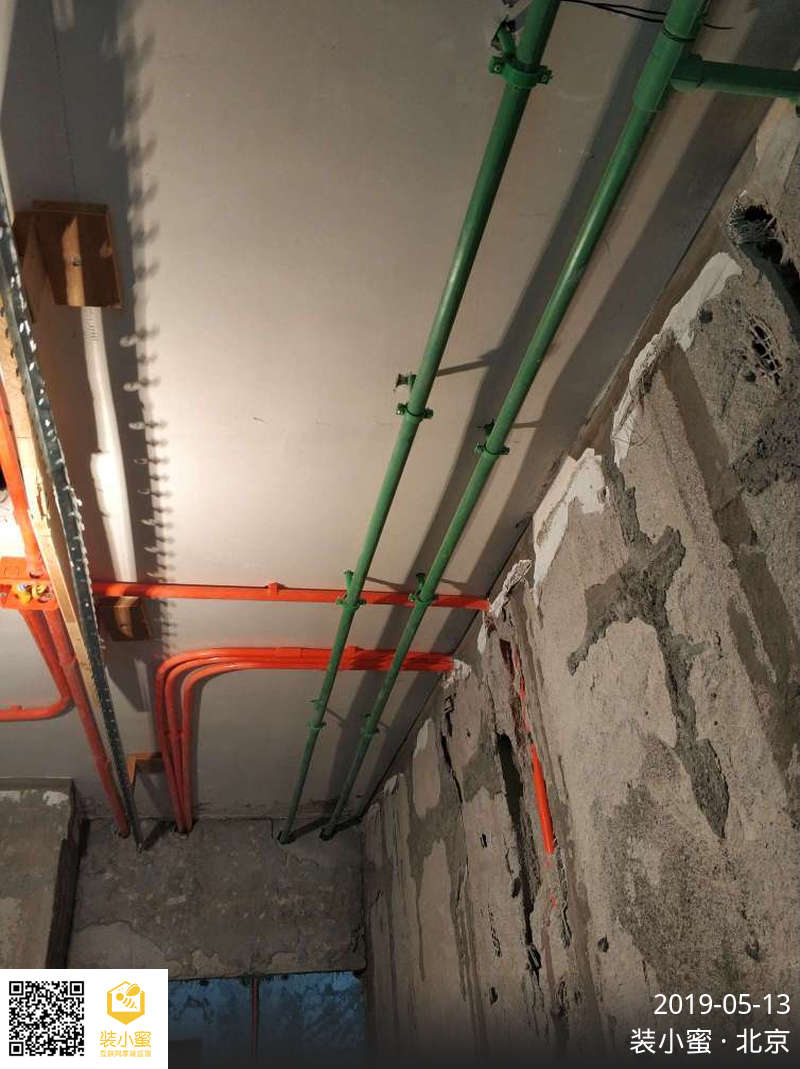

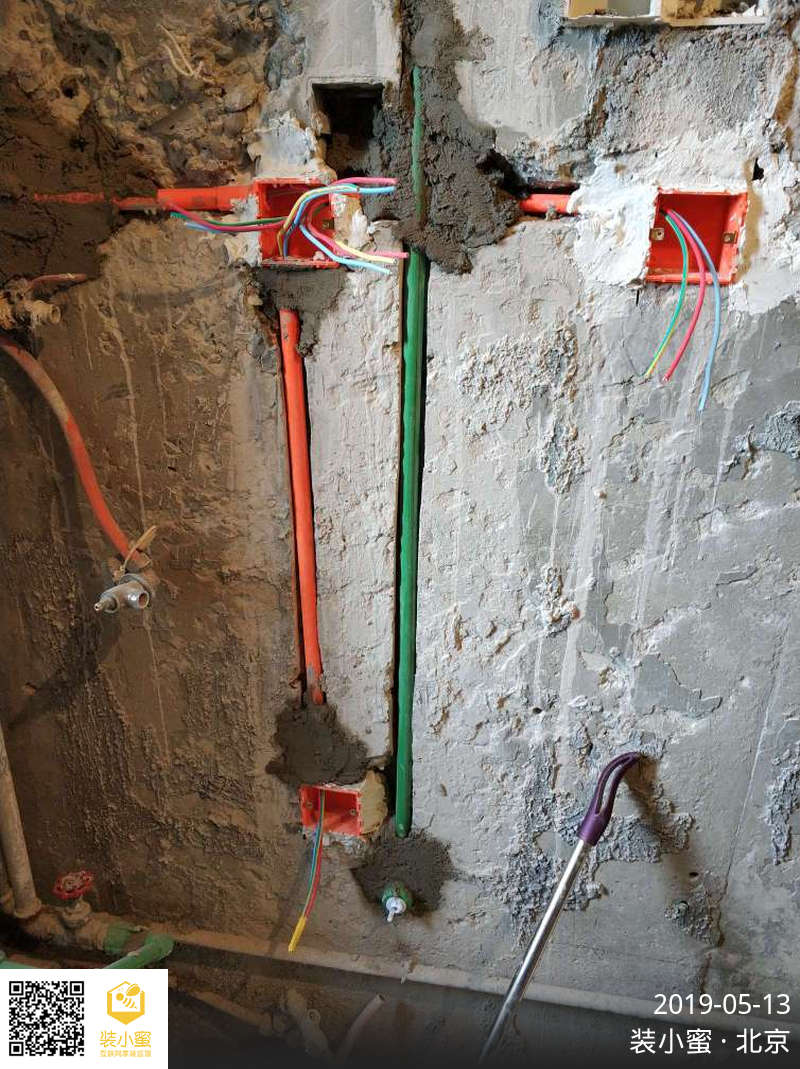

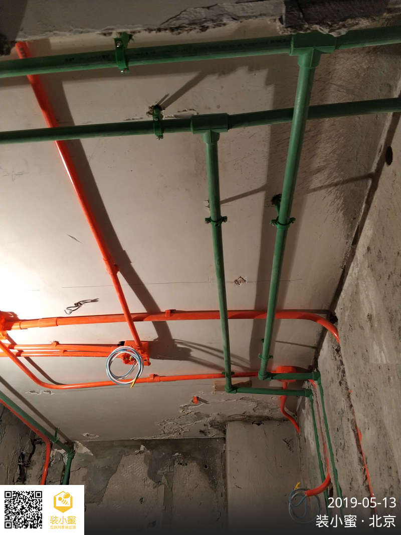

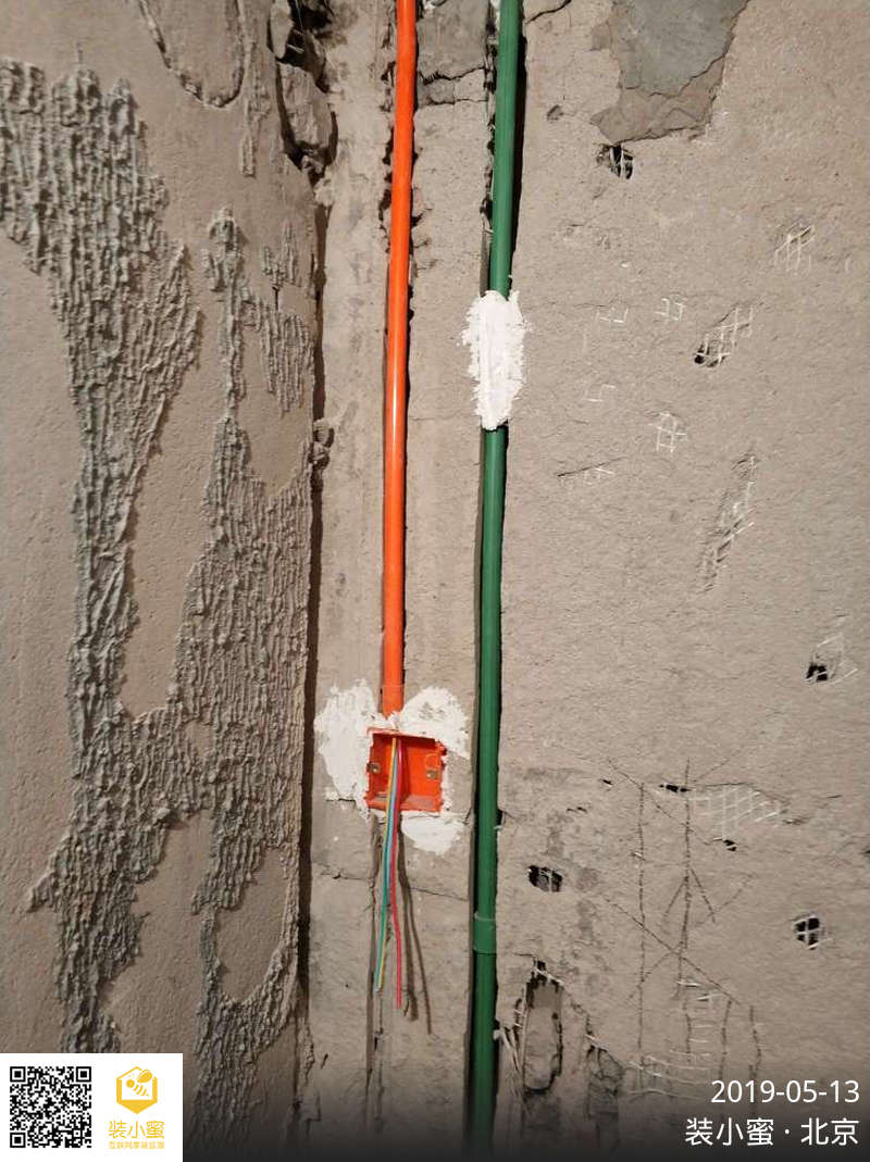

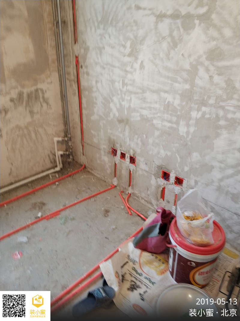

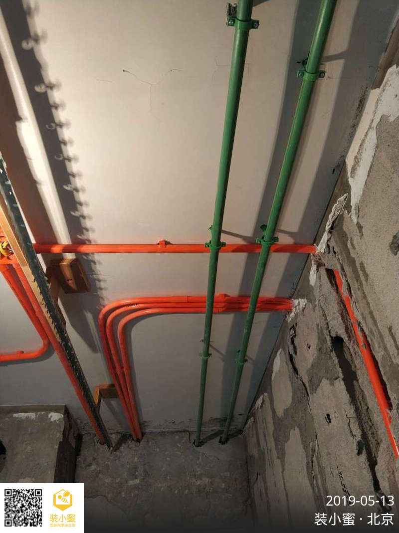

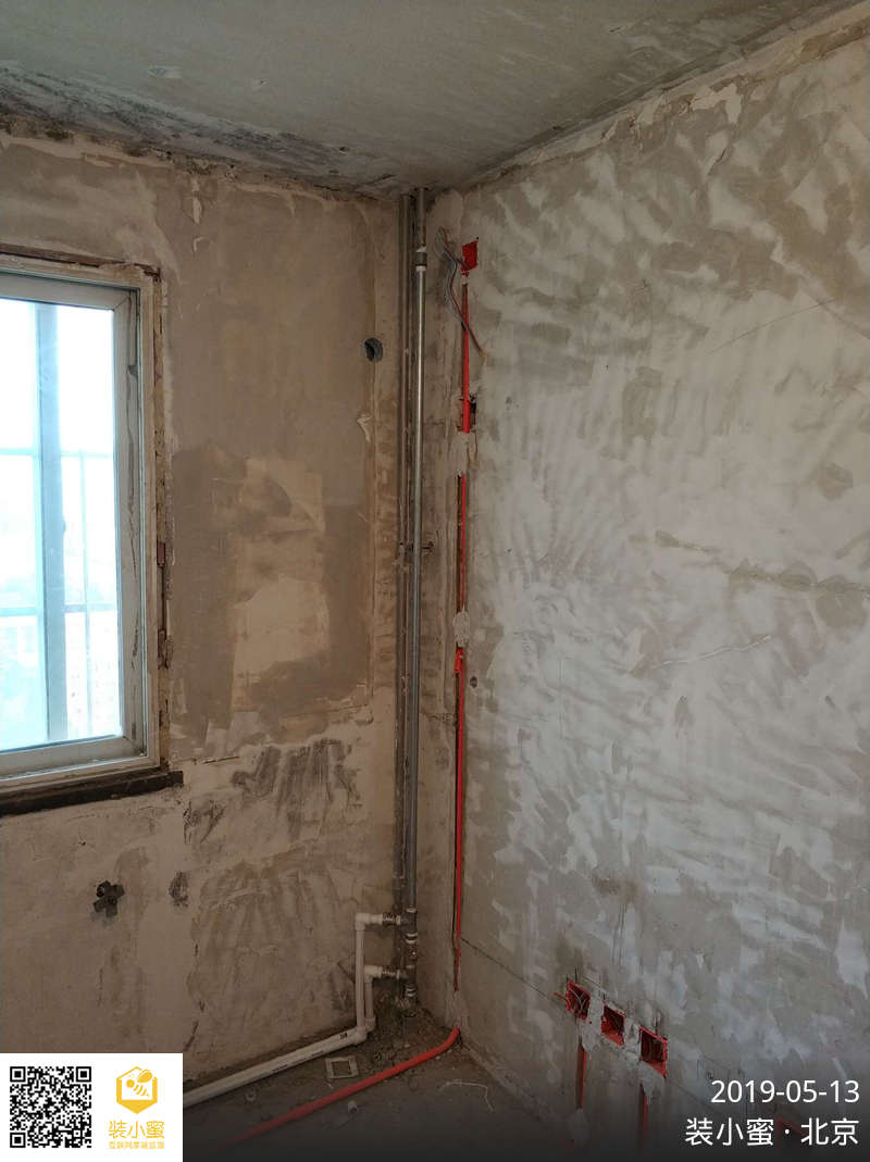

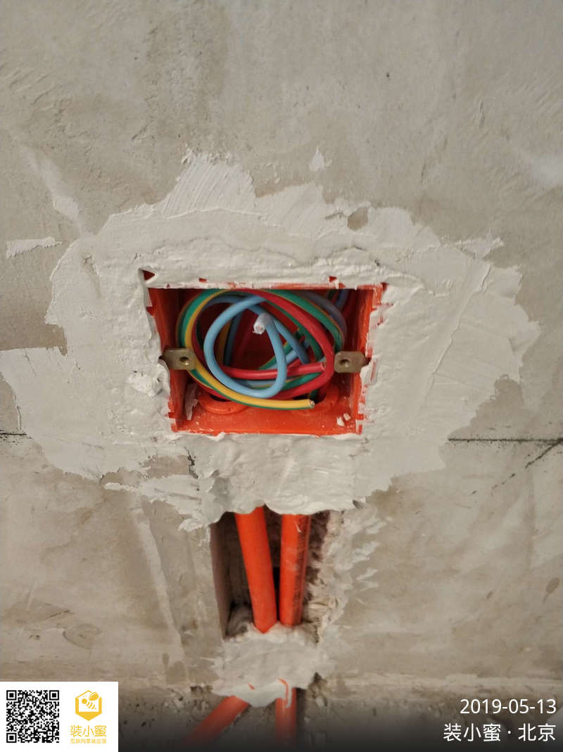

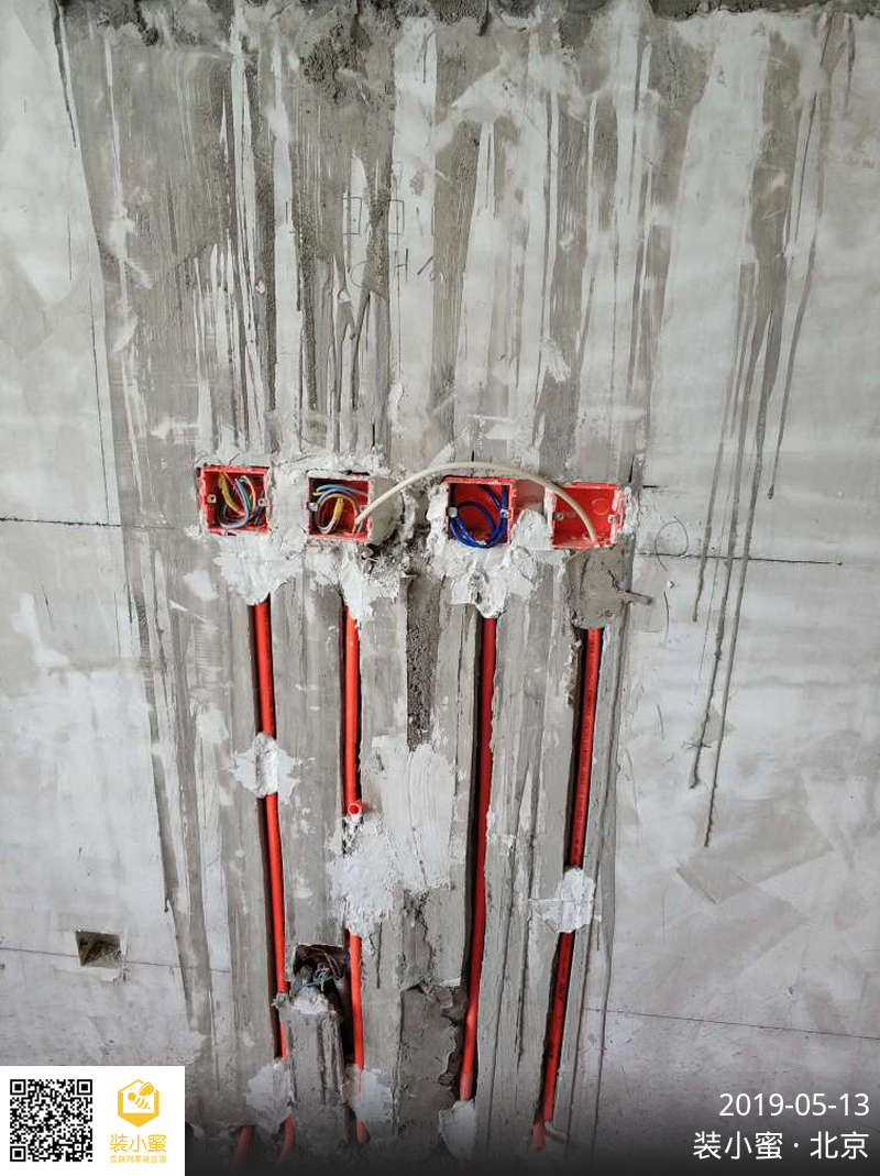

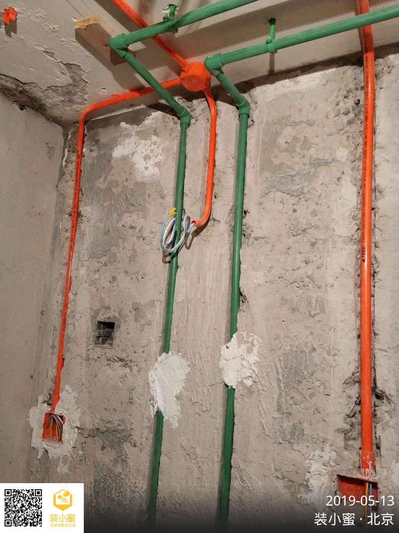

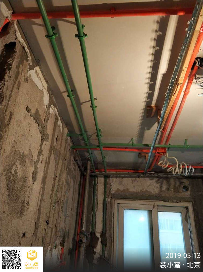

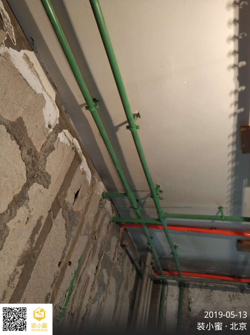

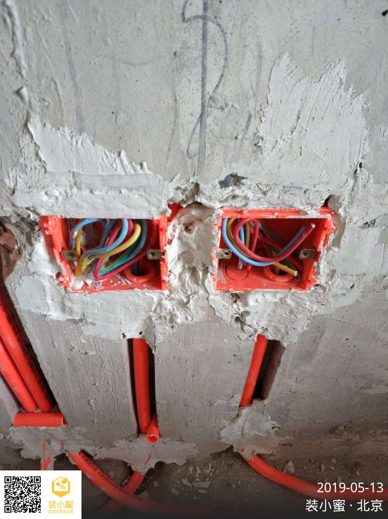

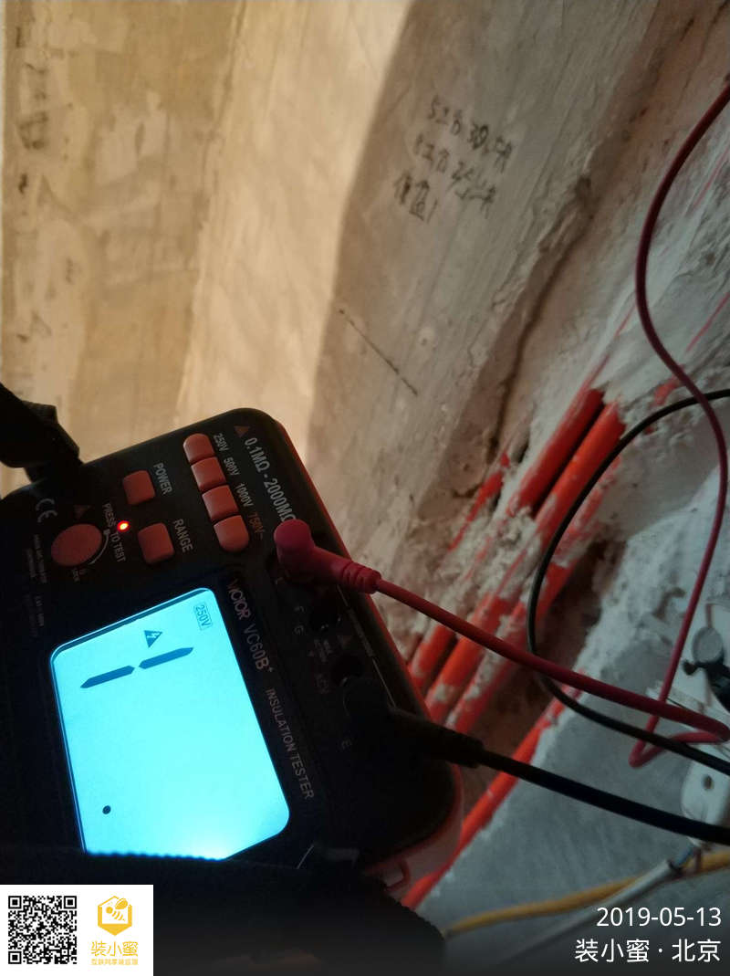

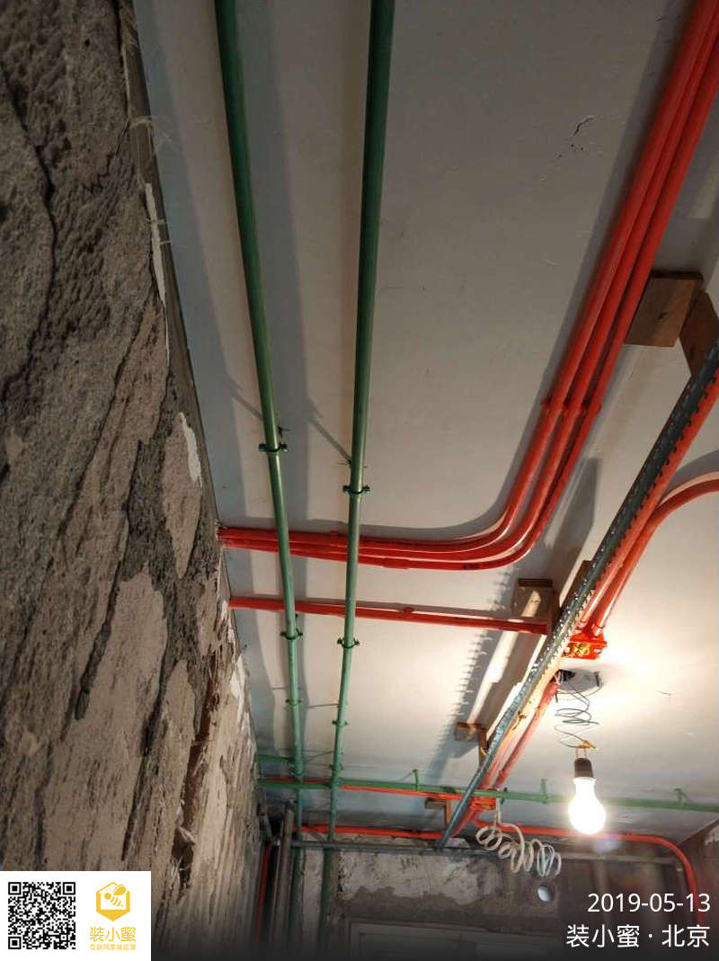

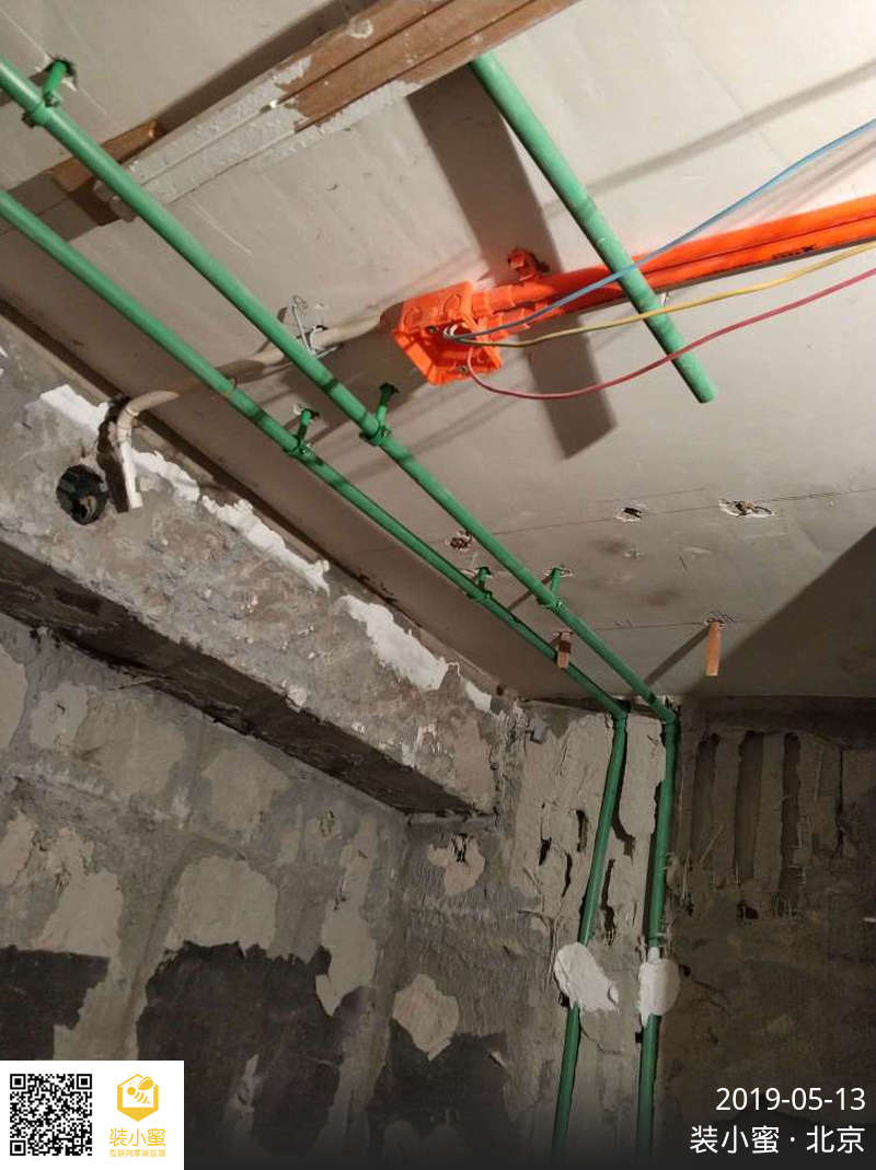

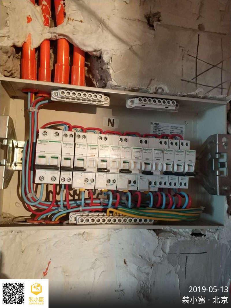

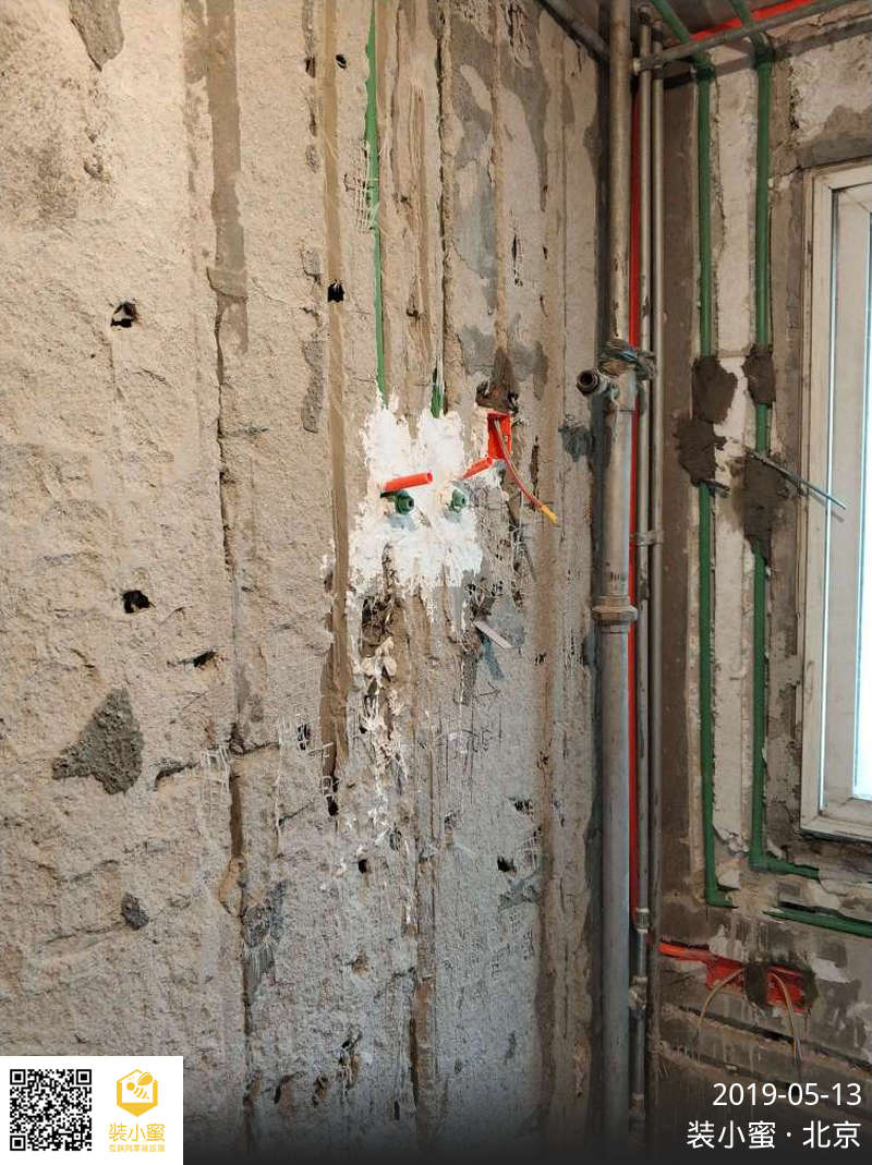

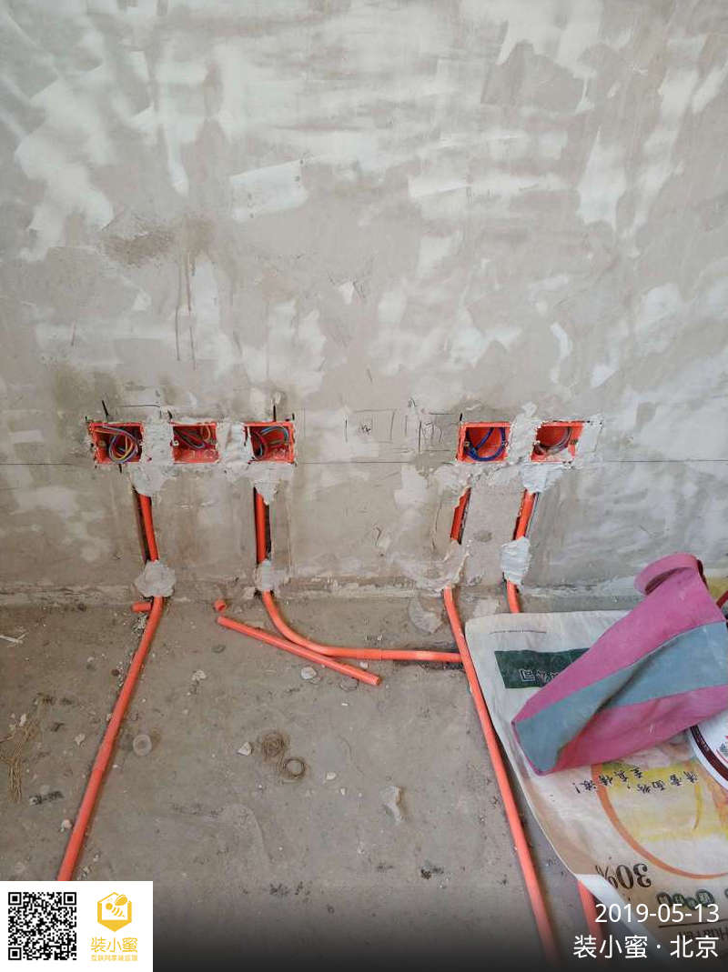

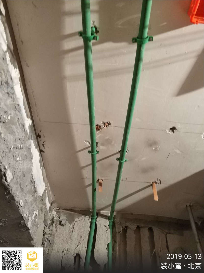

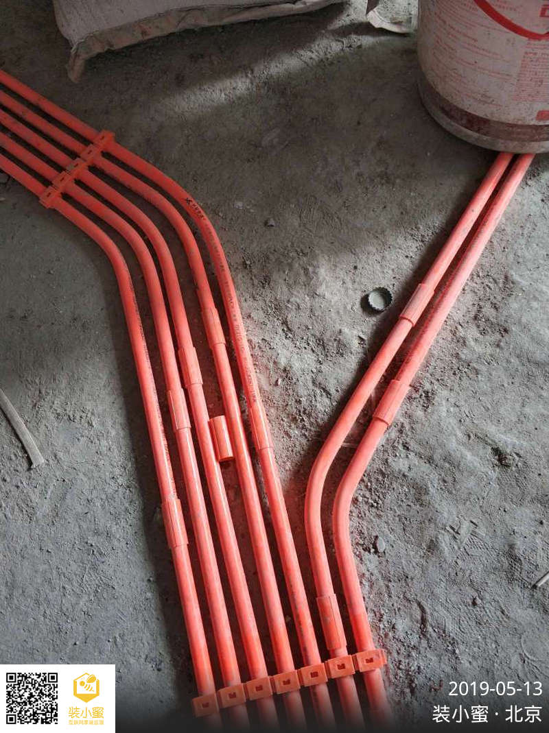

目前施工进度正常,水电隐蔽施工已完成,插座及开关线路布线合理,线色分明,红色线为火线,蓝色为零钱,双色线为地线,白色线为控制线符合要求;线管穿线合理,导线绝缘检测符合要求,与断路器匹配符合要求,厨卫符合电上水下的要求,电管完整无外漏导线,管卡固定间距符合要求;强弱电管交叉处已用锡纸做屏蔽处理,给水管道固定牢固与各接口无渗漏现象,水管伟星厂家已打压合格,质保卡已给客户,混水阀间距150mm且水平,符合要求。
①强弱电管交叉处缺少防干扰处理,需加强。

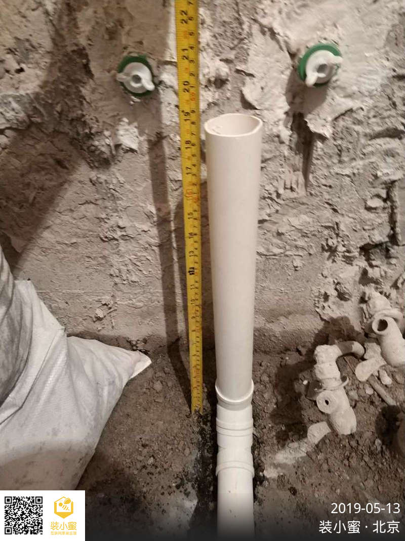

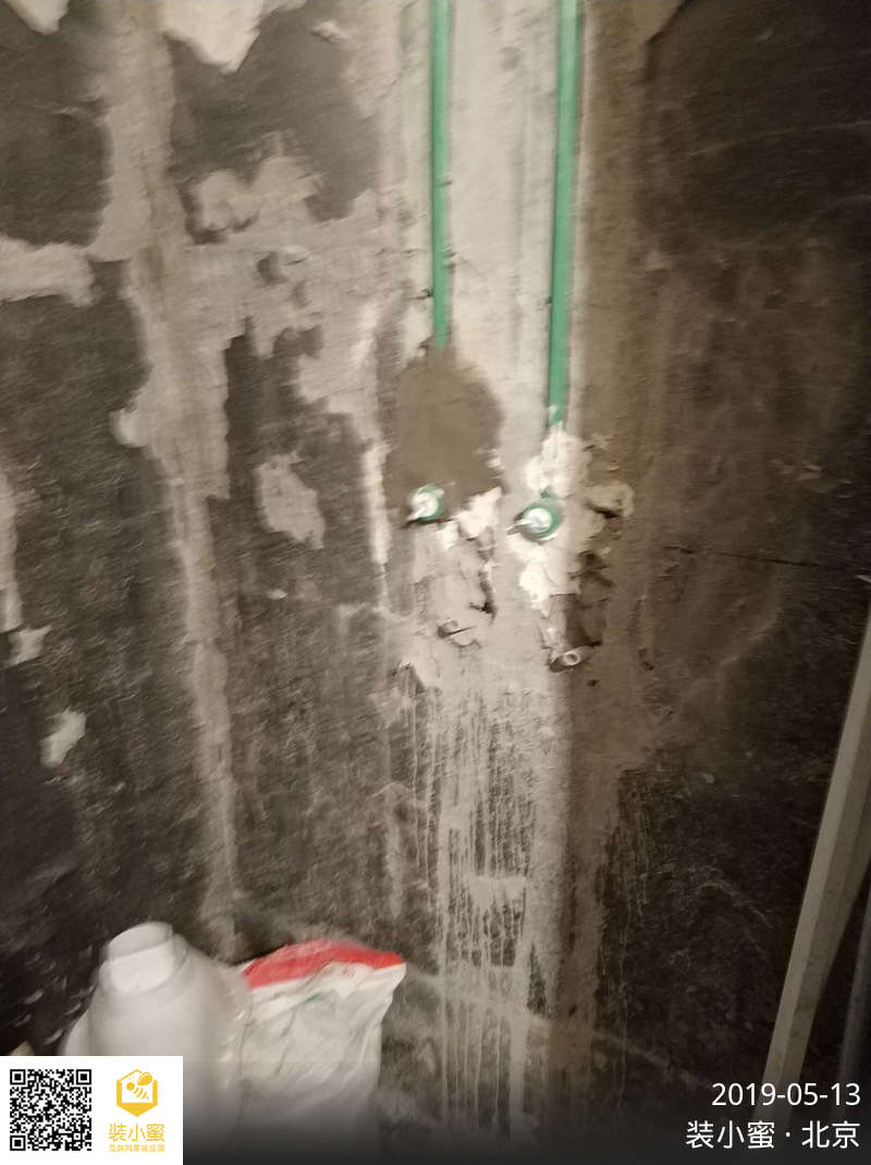

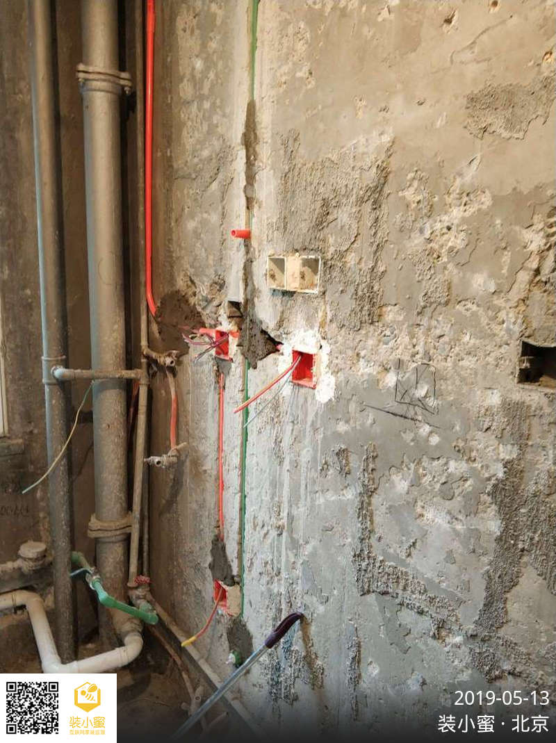

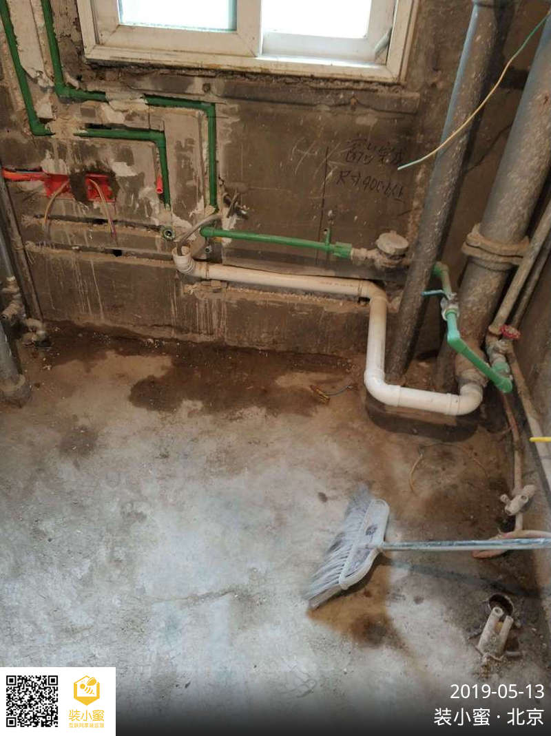

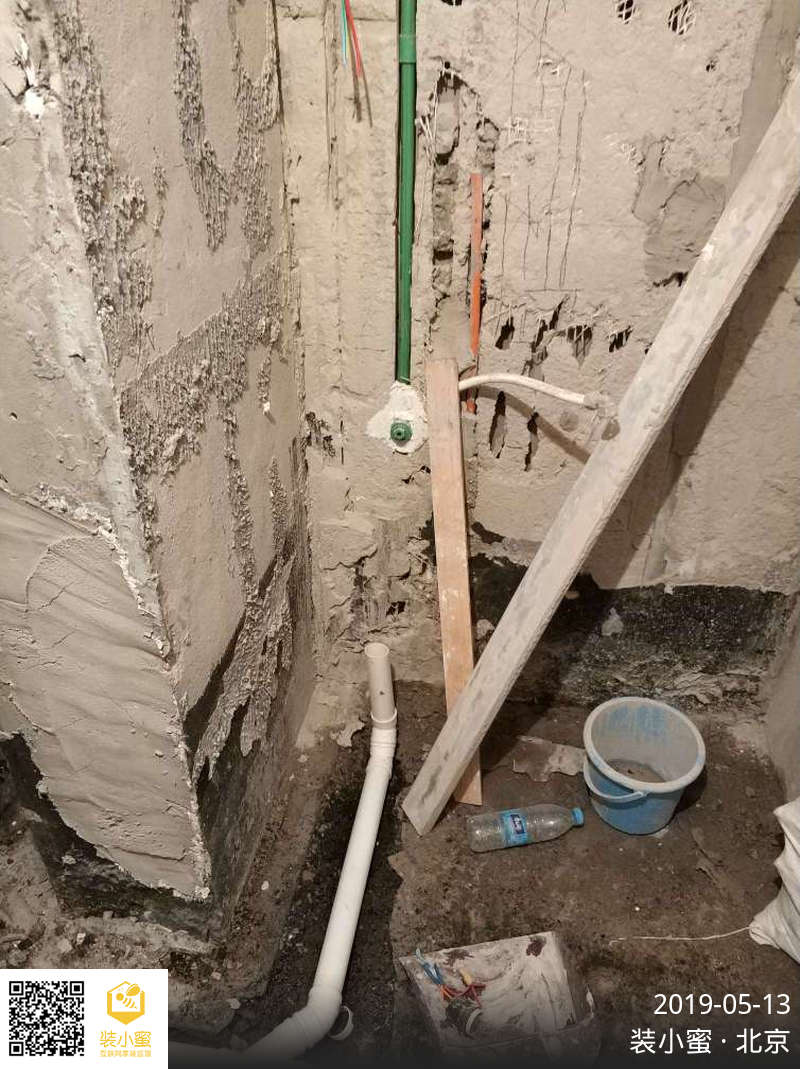

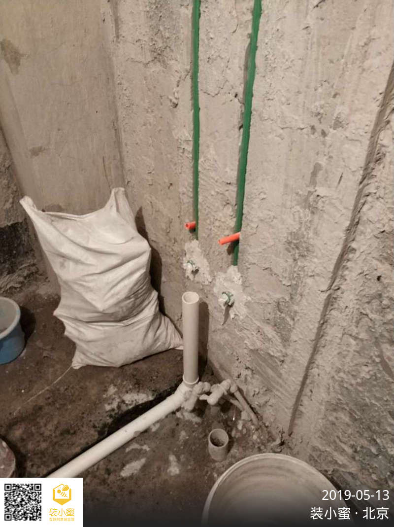

②卫生间淋浴混水阀出水口间距为14cm,小于正常15cm,不符合施工要求,需整改。
以上问题已现场交待水电工处理。

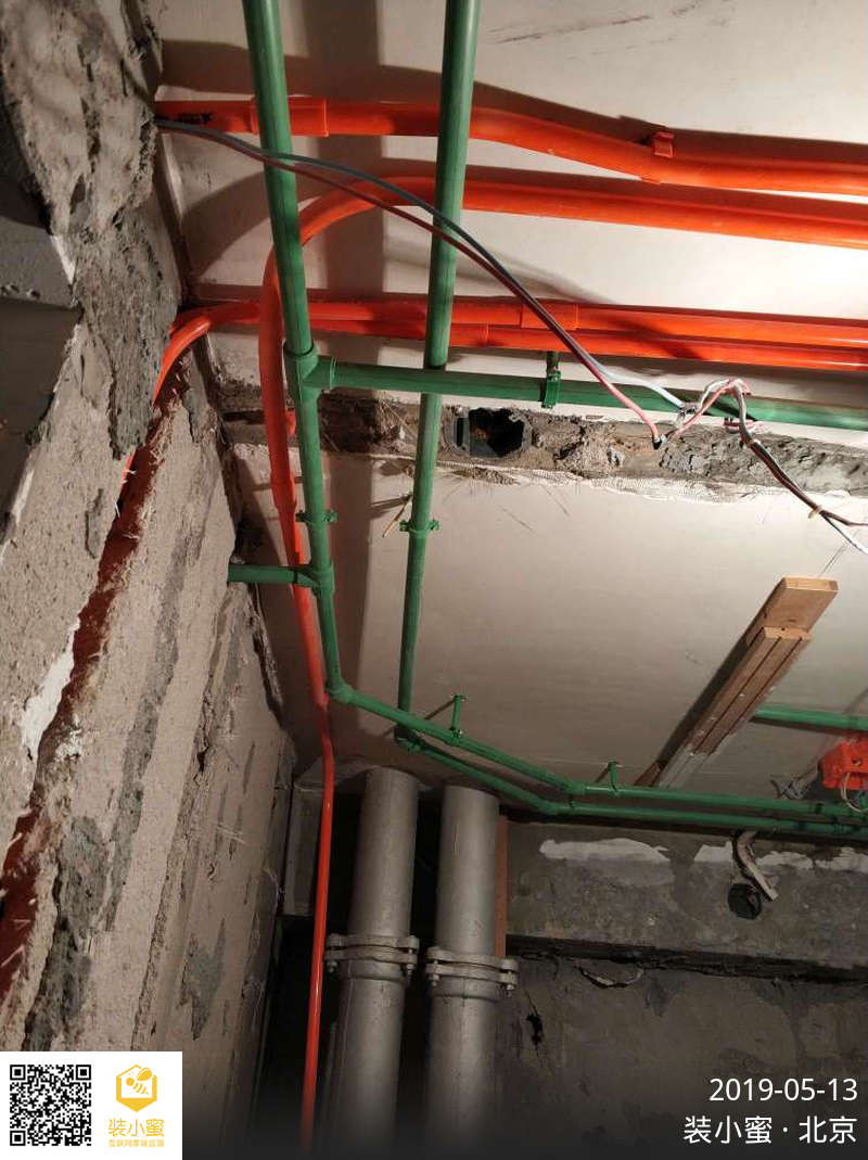

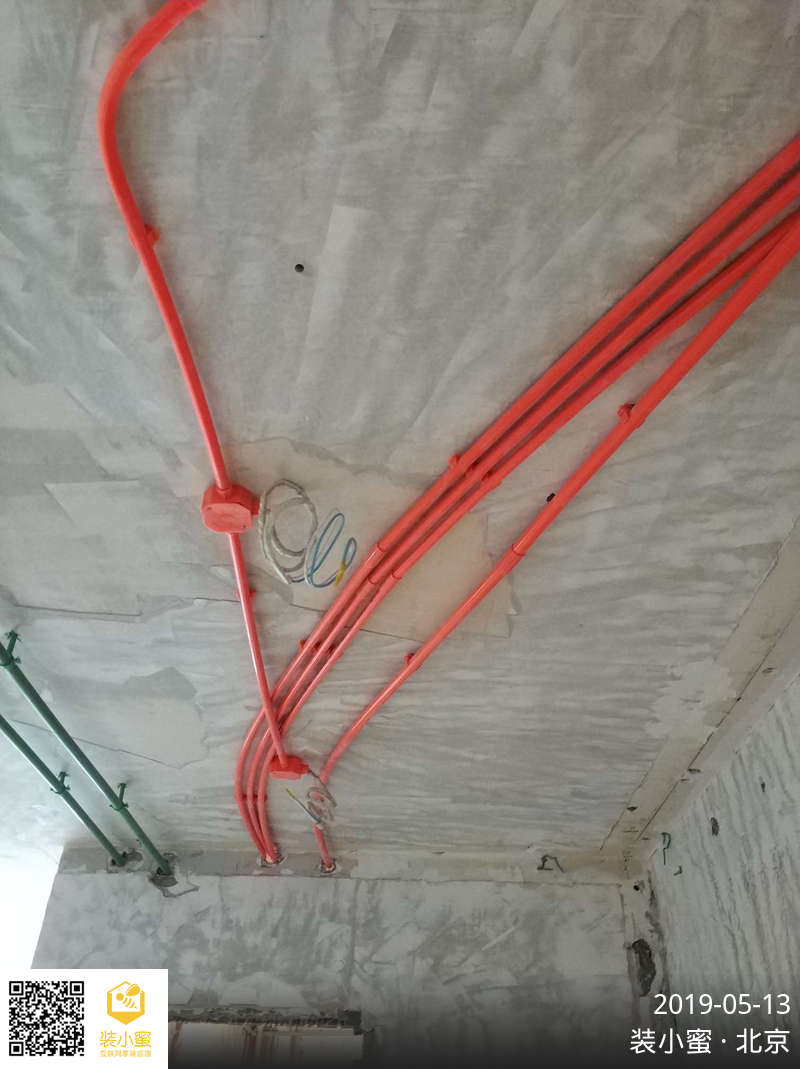

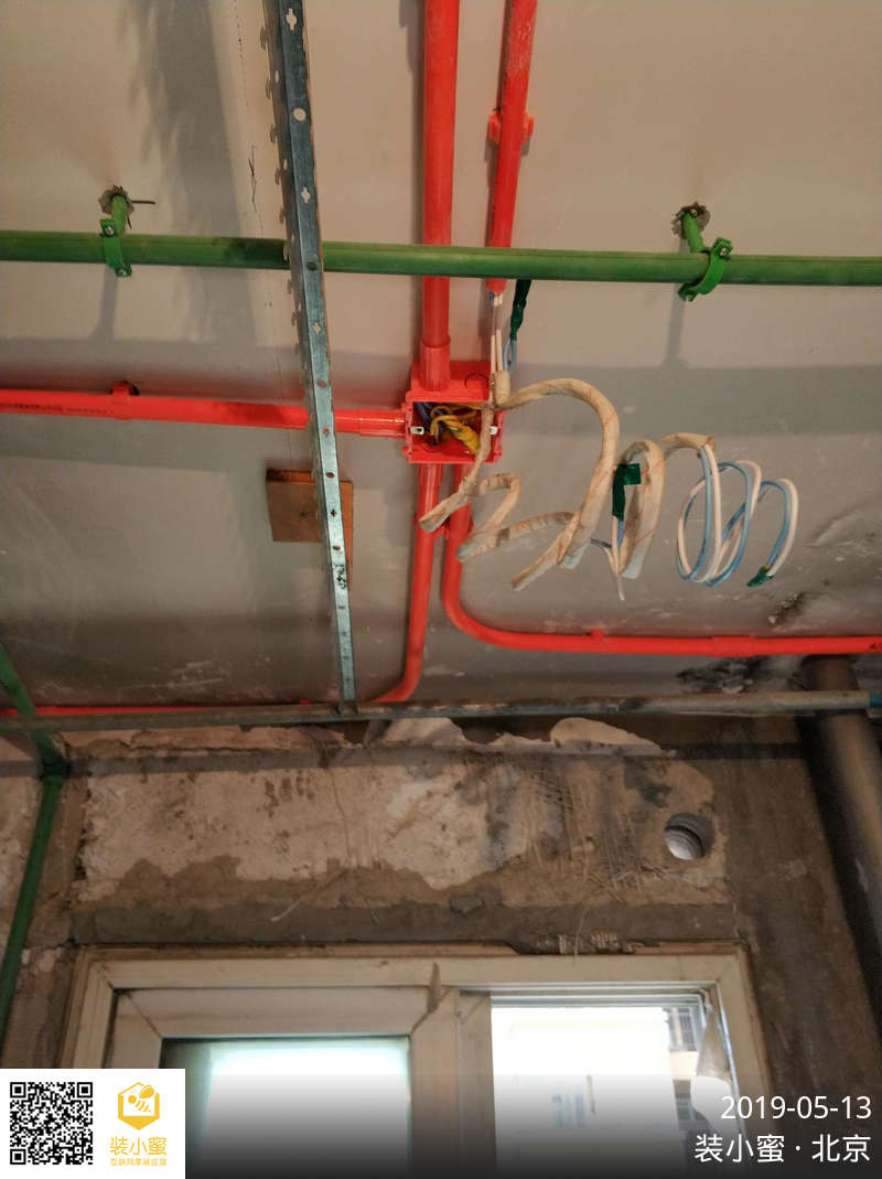

③有部分灯头线未穿线管保护,需调整。

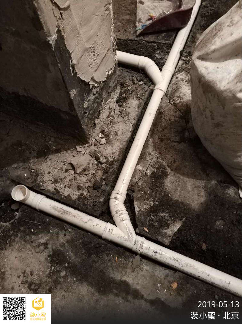

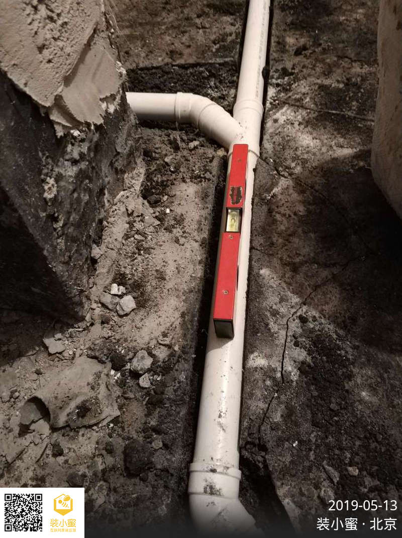

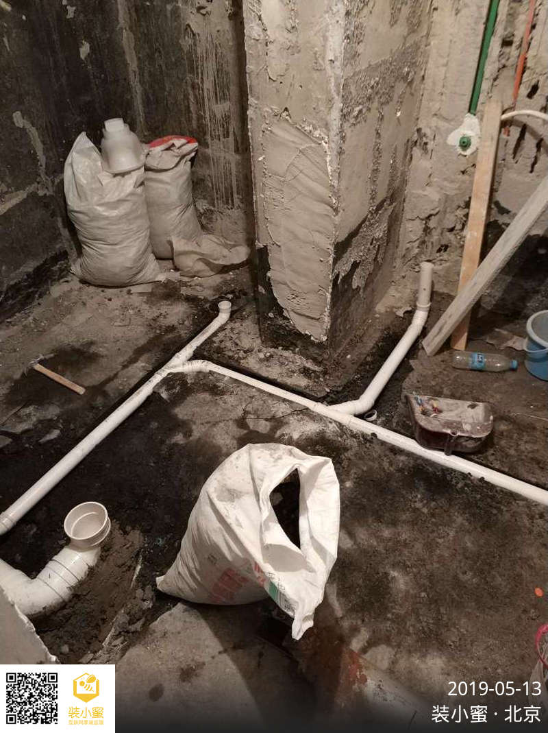

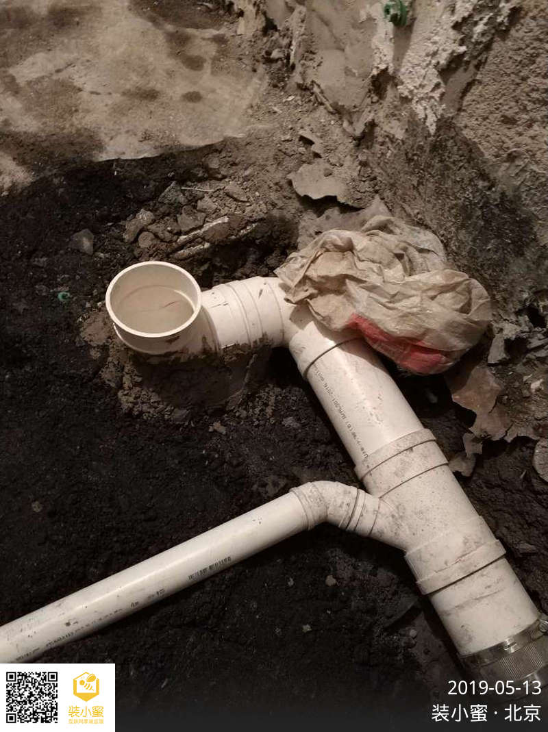

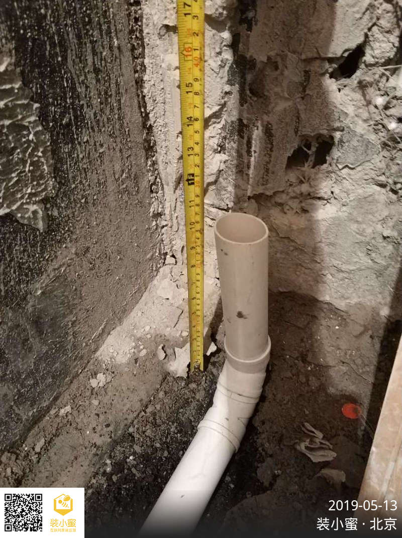

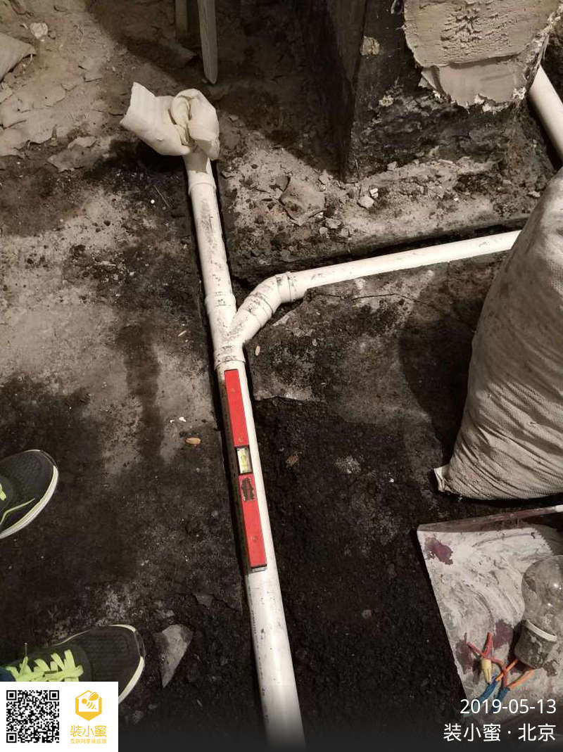

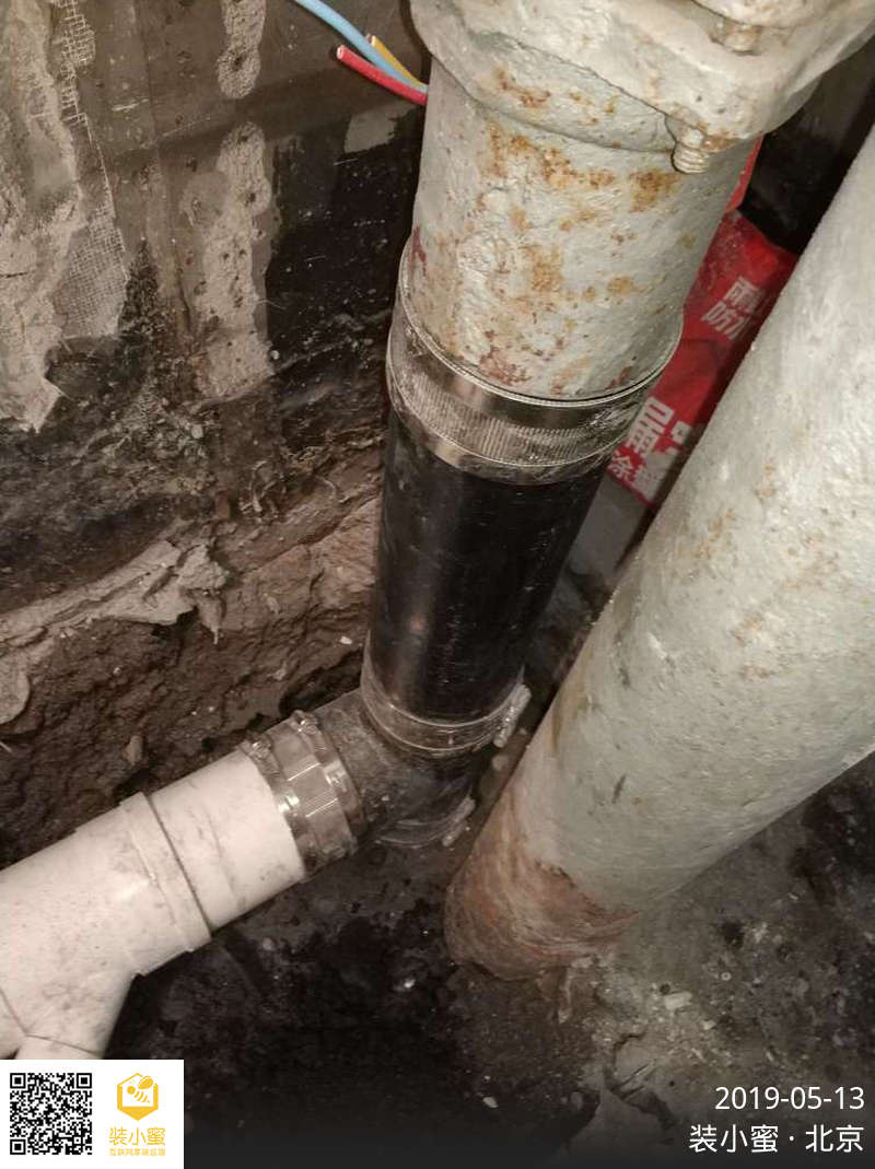

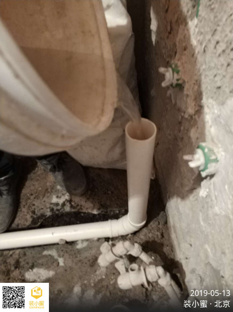

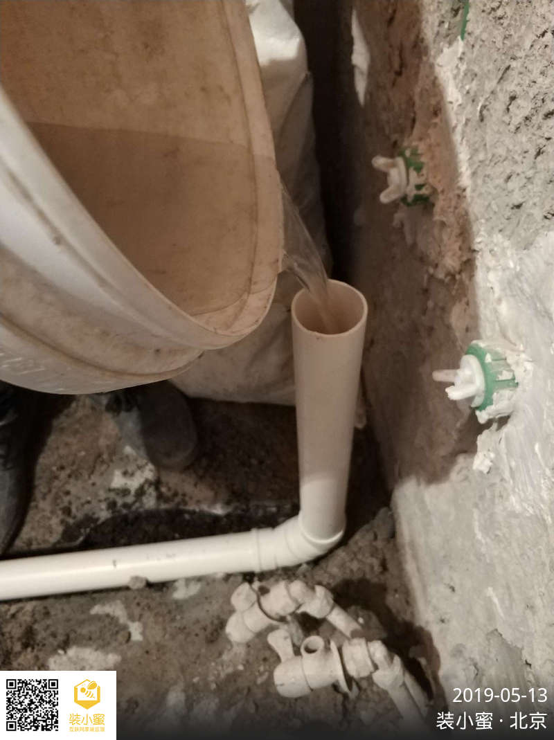

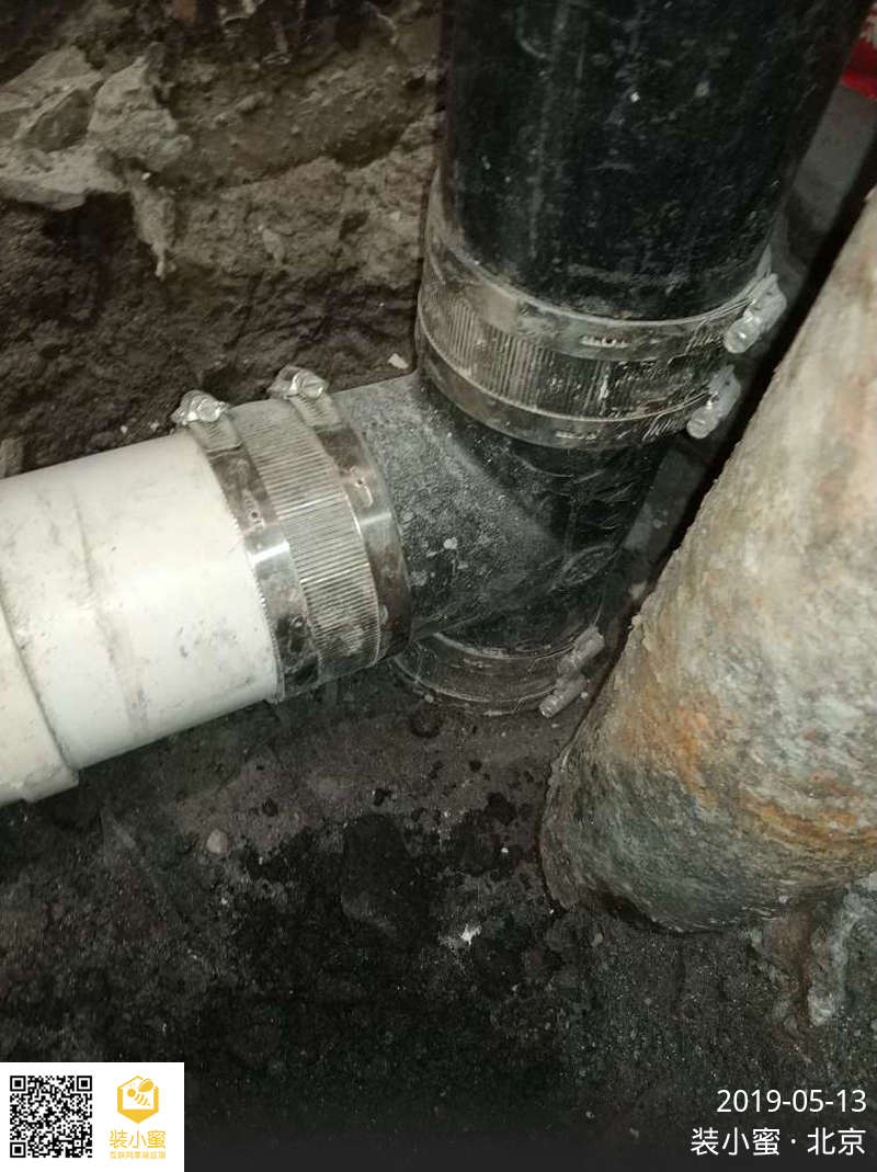

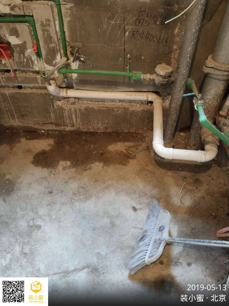

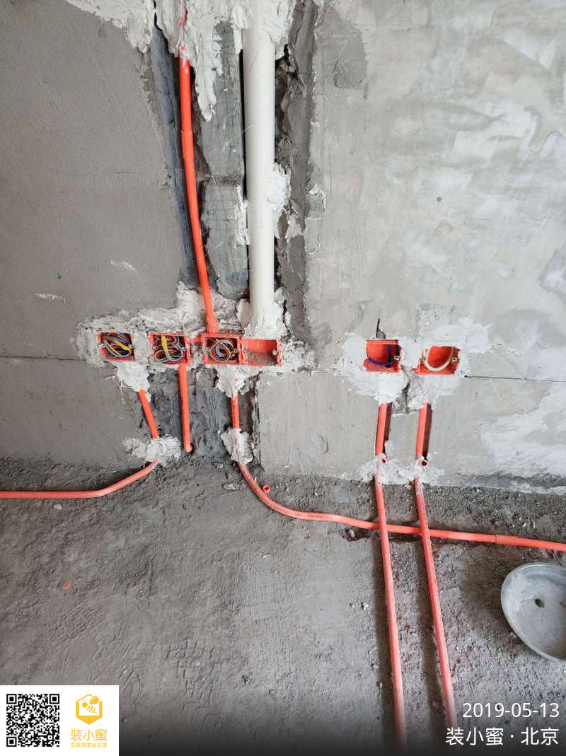

④排污与排水管未分设,不符合施工要求。

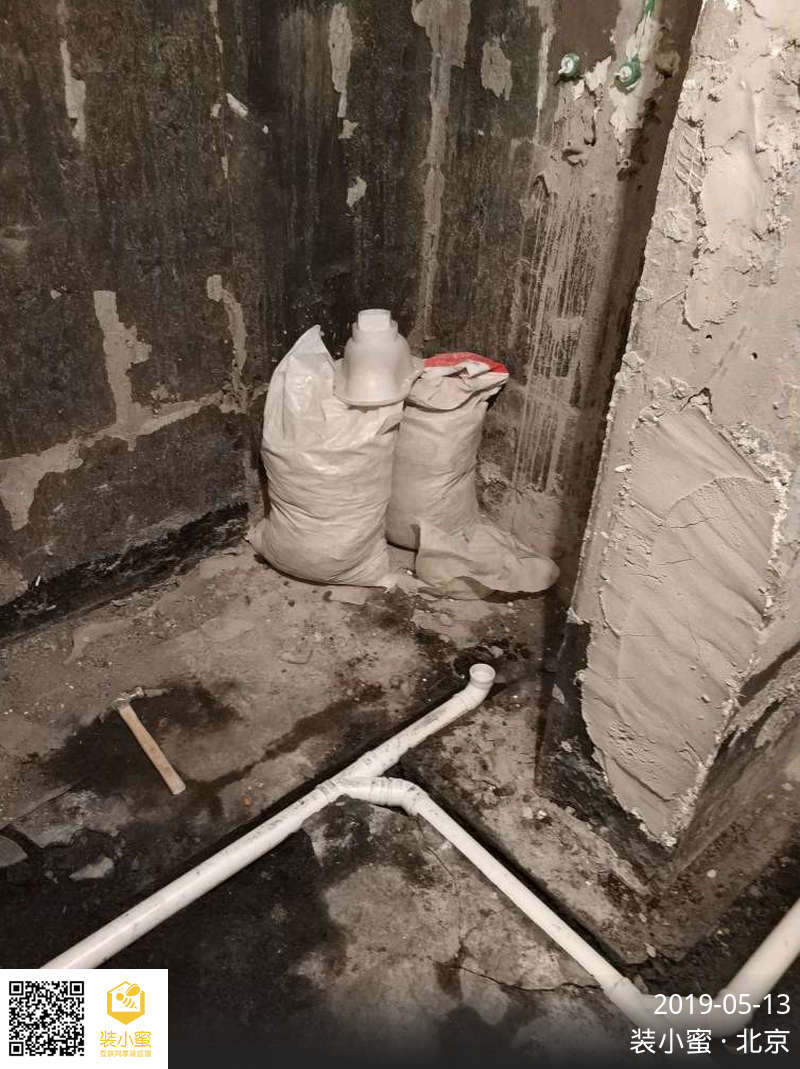

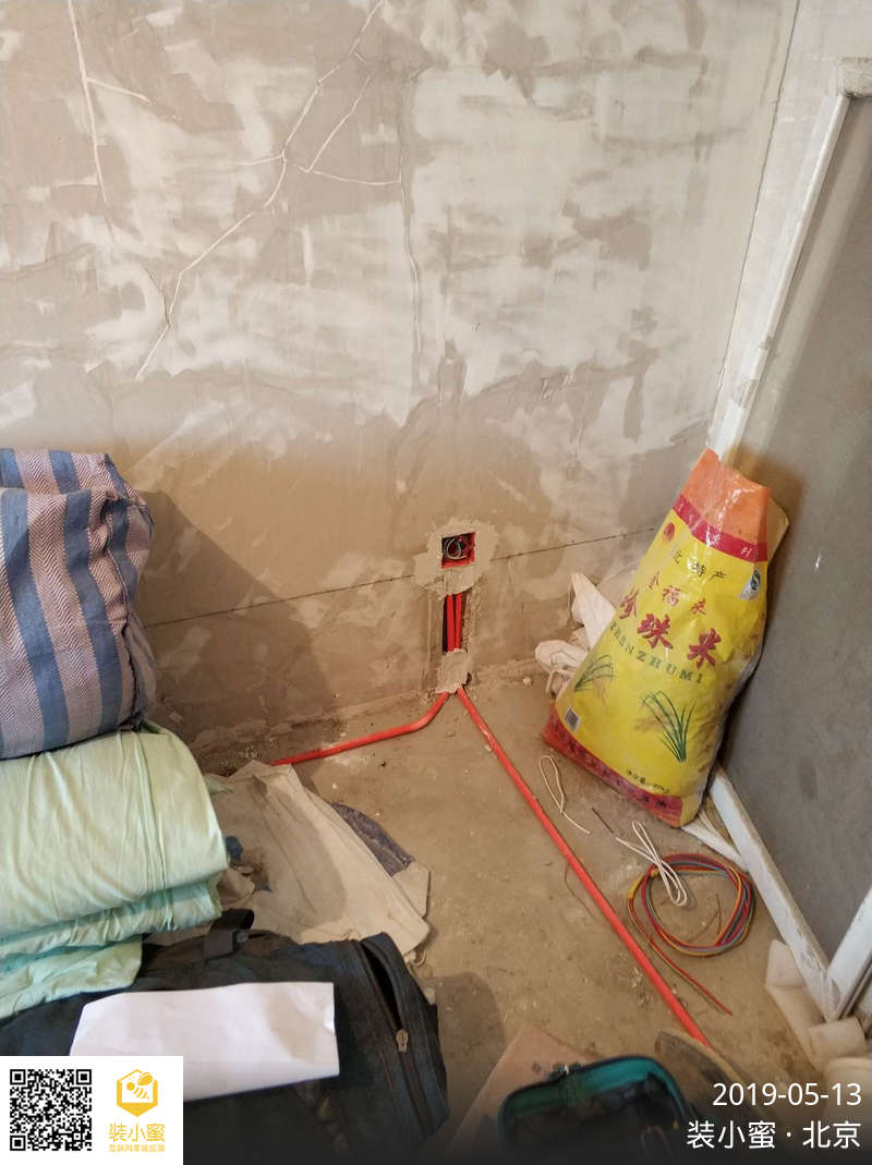

⑤卫生间原基层开槽处未做防水,需加强。
为防止施工中碰坏地面线管,建议地面线管用水泥砂浆做护坡,来保护线管。

原基层的防水涂料已施工
已解决隐患:6项
排污管与排水管已经分开布设
排污管与排水管已经分开布设

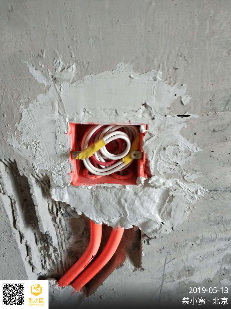

灯头盒固定牢固,安装符合要求
下水管道经通水试验,排水畅通
断路器接入导线的数量符合要求
多管并管,已采用Y型三通连接
导线与断路器匹配符合要求
厨房排水管安装符合要求
宽带入户线线管,已安装预留
断路器漏保设置合理
经绝缘检测:导线绝缘性能合格
