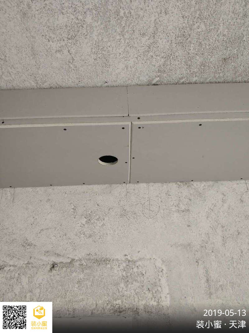

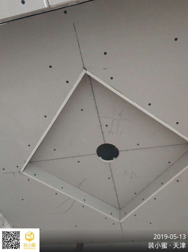

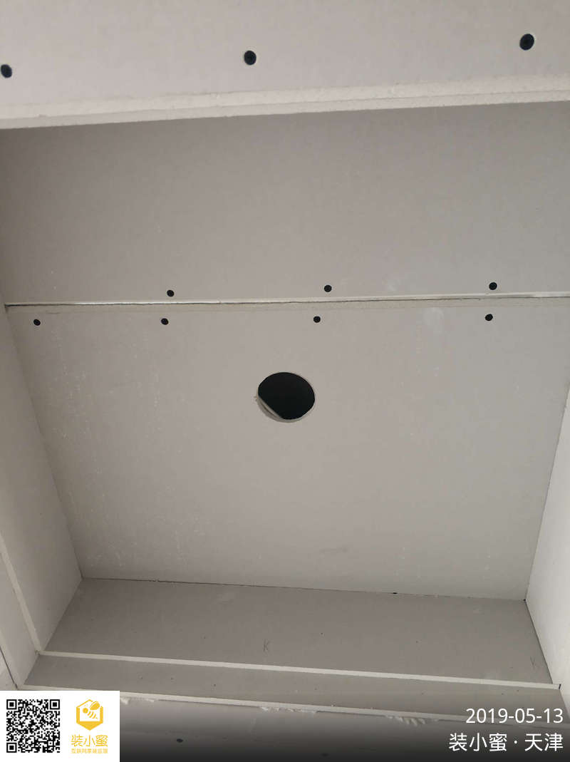

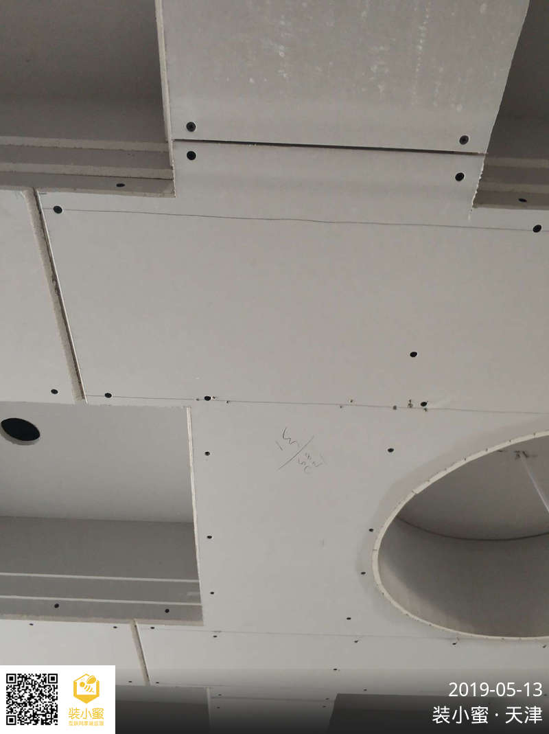

施工进度正常,正在进行吊顶施工。

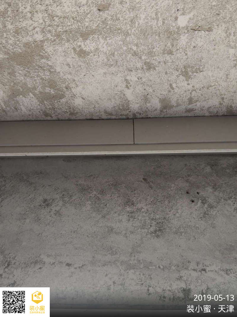

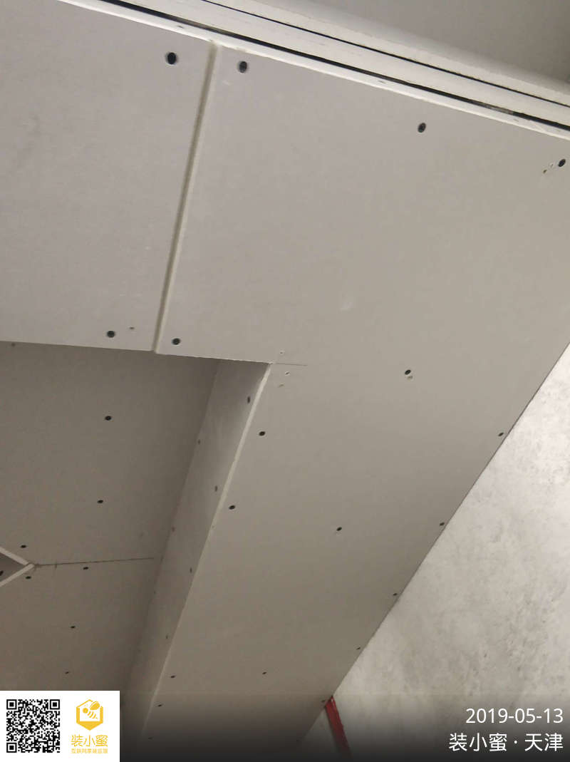

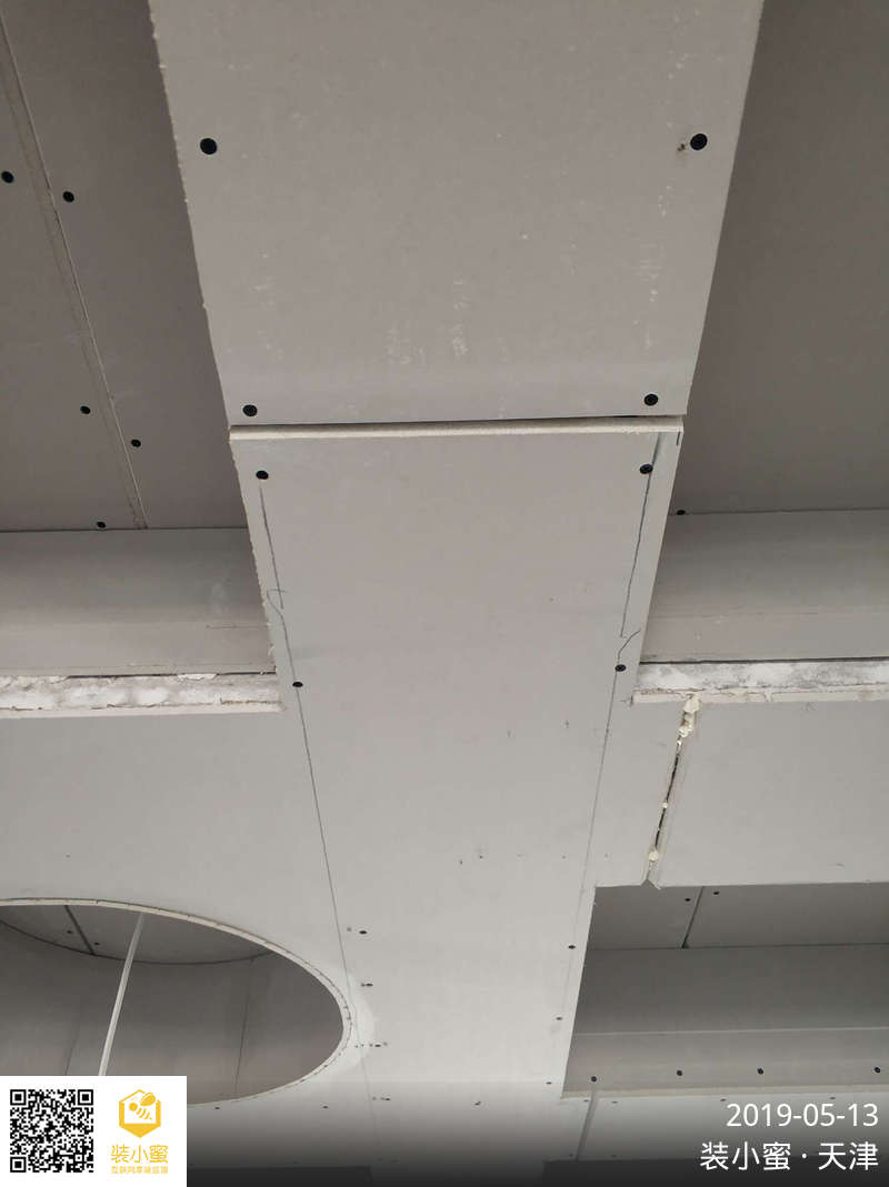

1.部分石膏板拼接处缝隙偏小,建议后期施工检查,并留5-8㎜缝隙。

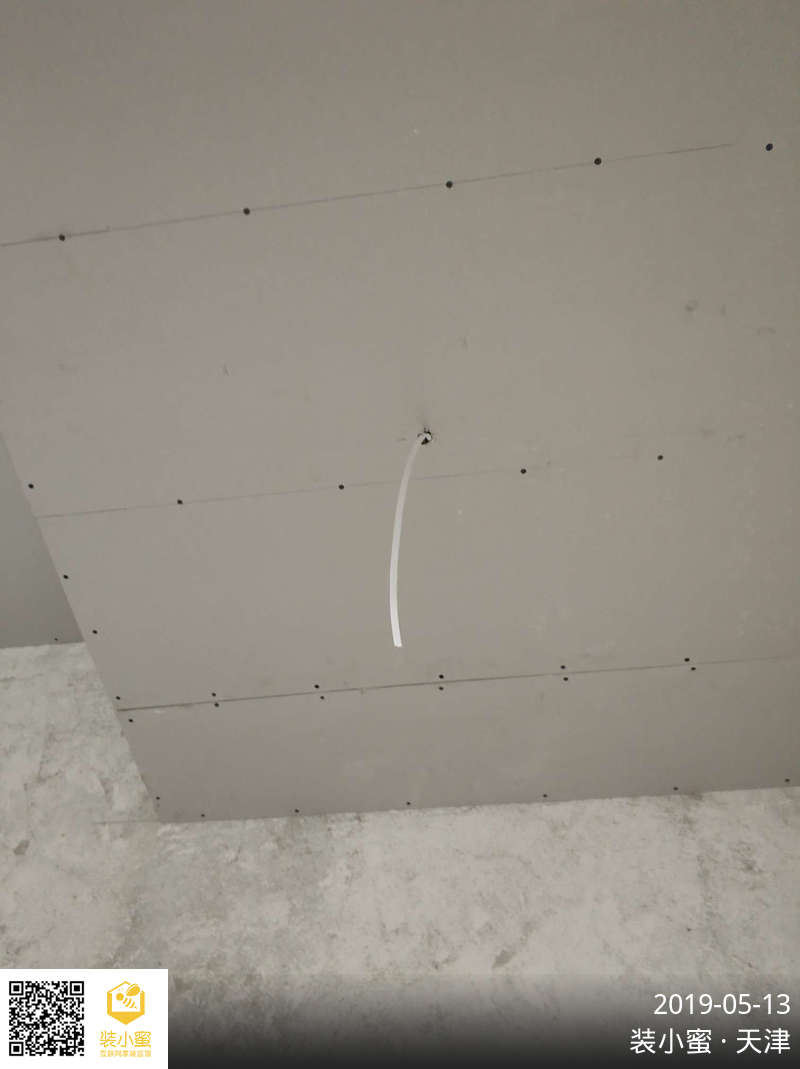

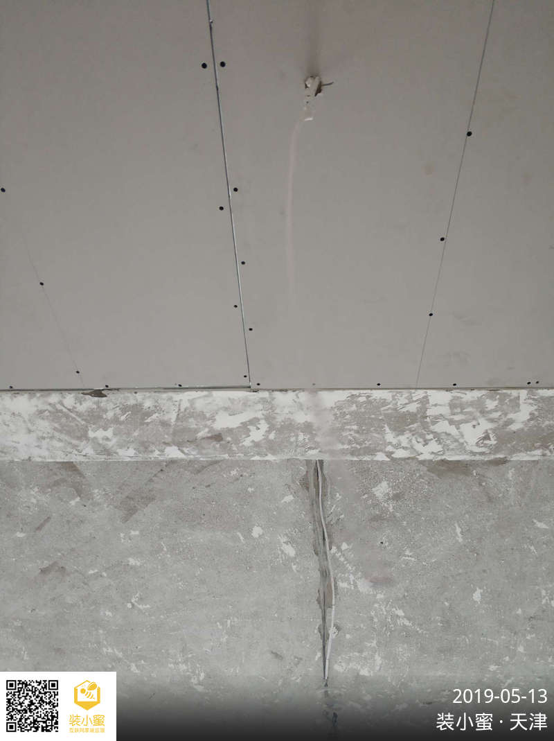

2.部分灯线延长线用护套线不符合规范,建议后期施工检查更换。

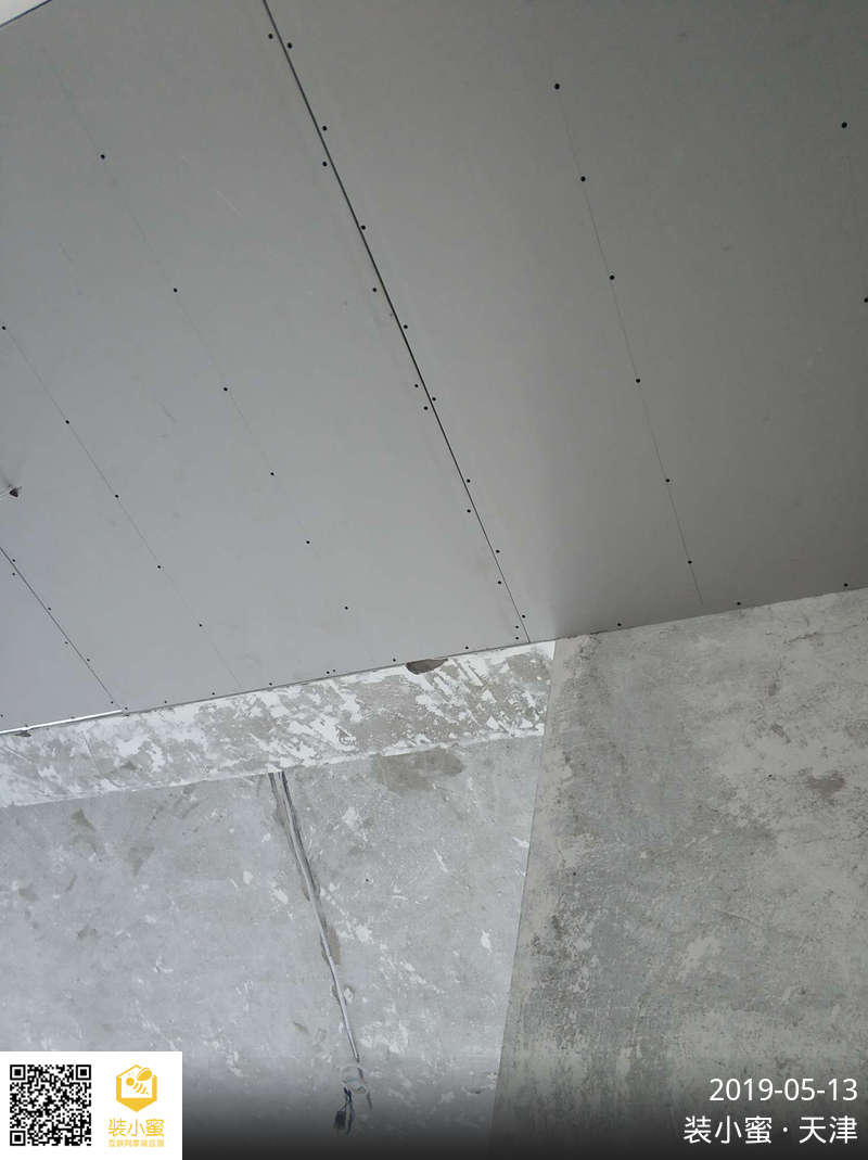

3.新砌墙体,建议新老墙体交接处打连接筋,苏轻体做挂网处理。

(在施工)石膏板拼接缝符合要求
(在施工)石膏板面板完整、无污损
(在施工)螺钉固定均匀并符合要求
(在施工)转角处使用石膏板整板安装
