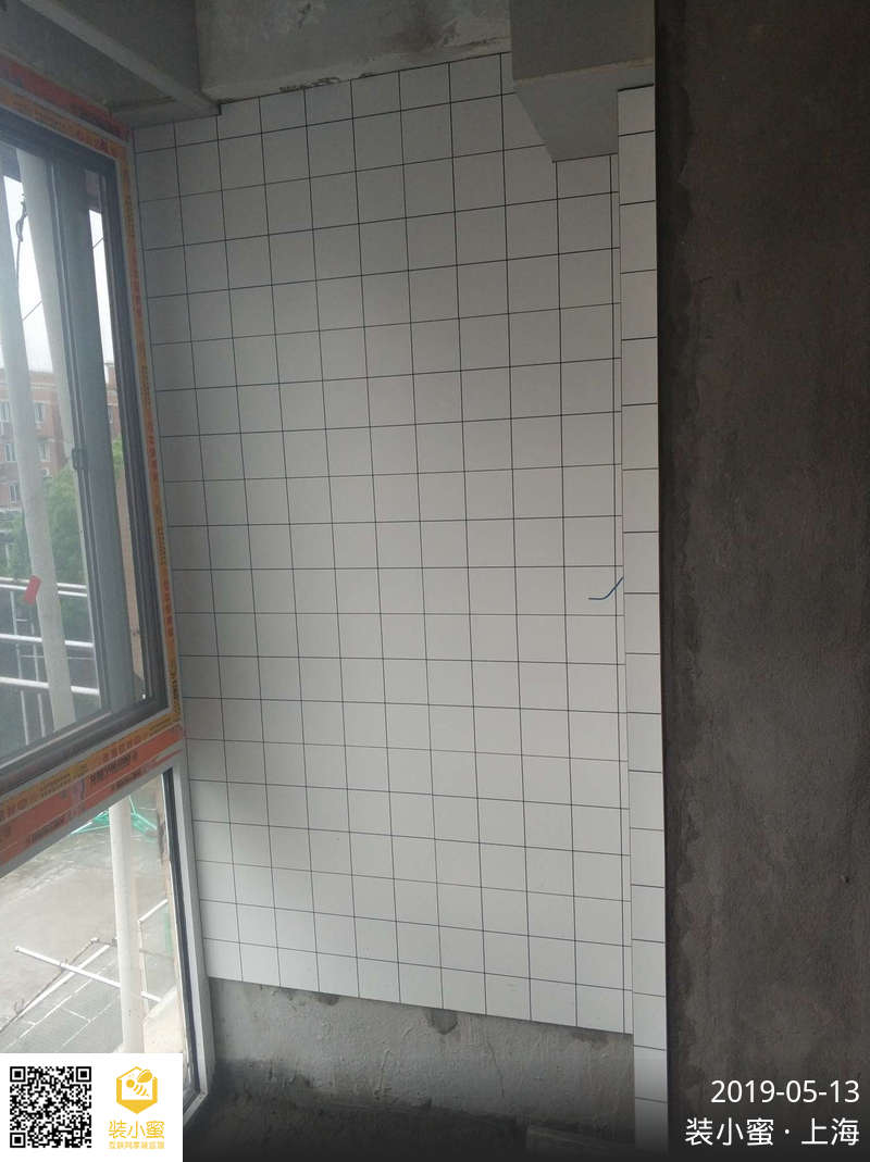

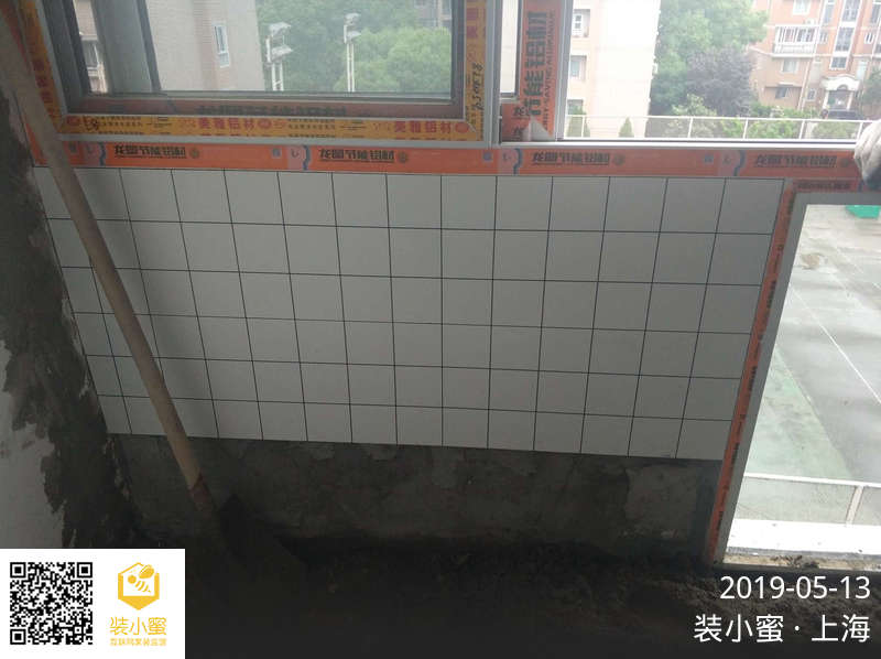

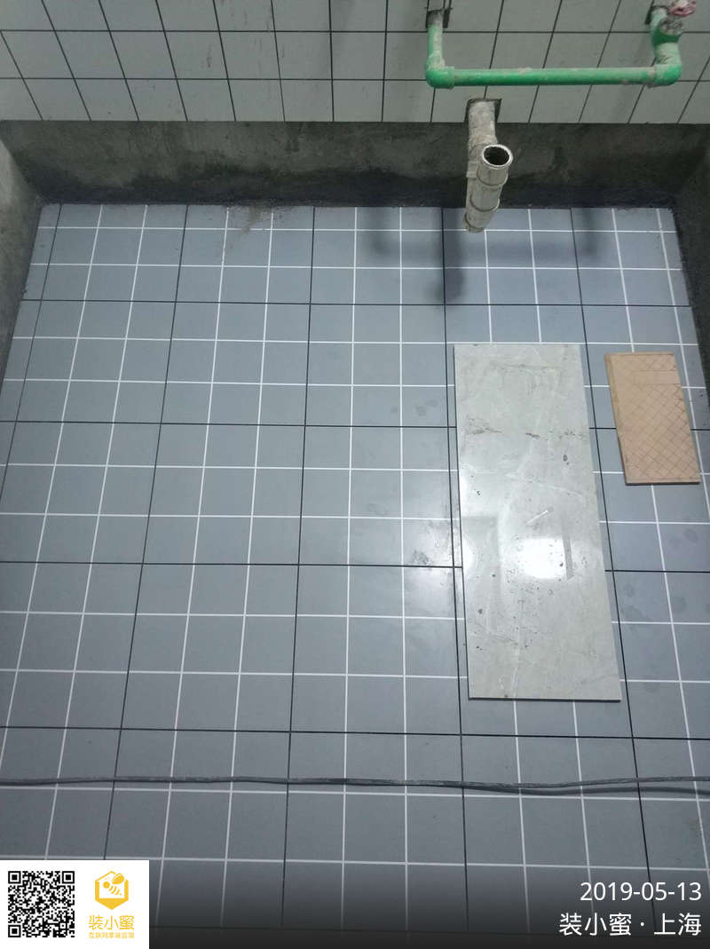

现场正在铺贴阳台地砖

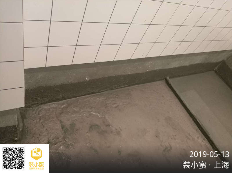

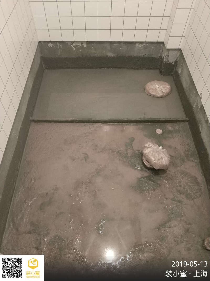

1、卫生间靠门口处侧面需刷防水
泥木巡检

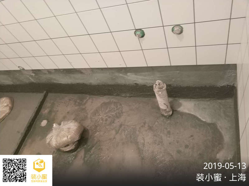

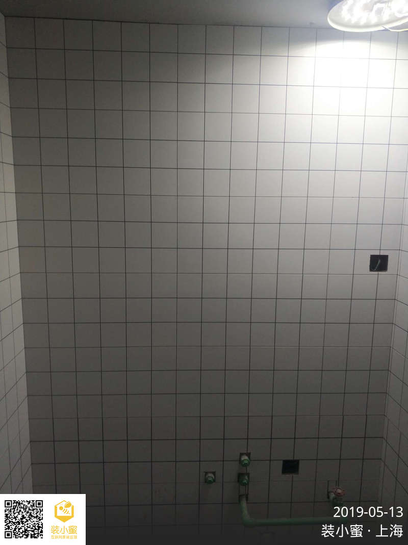

其他在场人员:泥工。闭水试验。最低处水深3公分左右;暂未有楼下邻居投诉渗水;挡水条湿铺;厨卫墙砖平整,留缝齐整。铺贴超2天墙砖暂未发现空鼓面积大于15%。
建议如下:
1、卫生间门槛石应高于地砖0.5-1公分;
2、门槛石两侧需填实防止渗水;

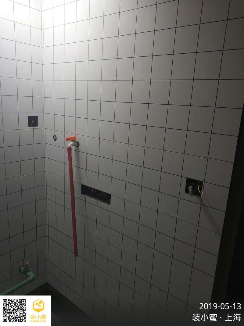

3、厨卫墙面水电标识请勿遗漏
——来自装小蜜监理 张城

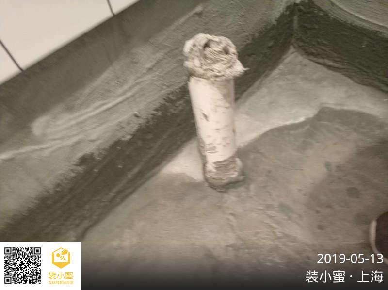

门槛石与安装符合要求
管根部位加强防水
地面砖(石)铺贴平整,符合要求
