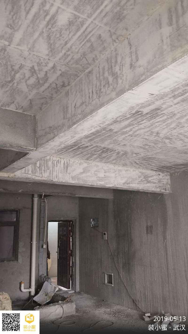

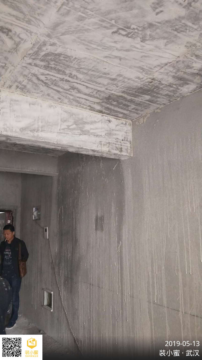

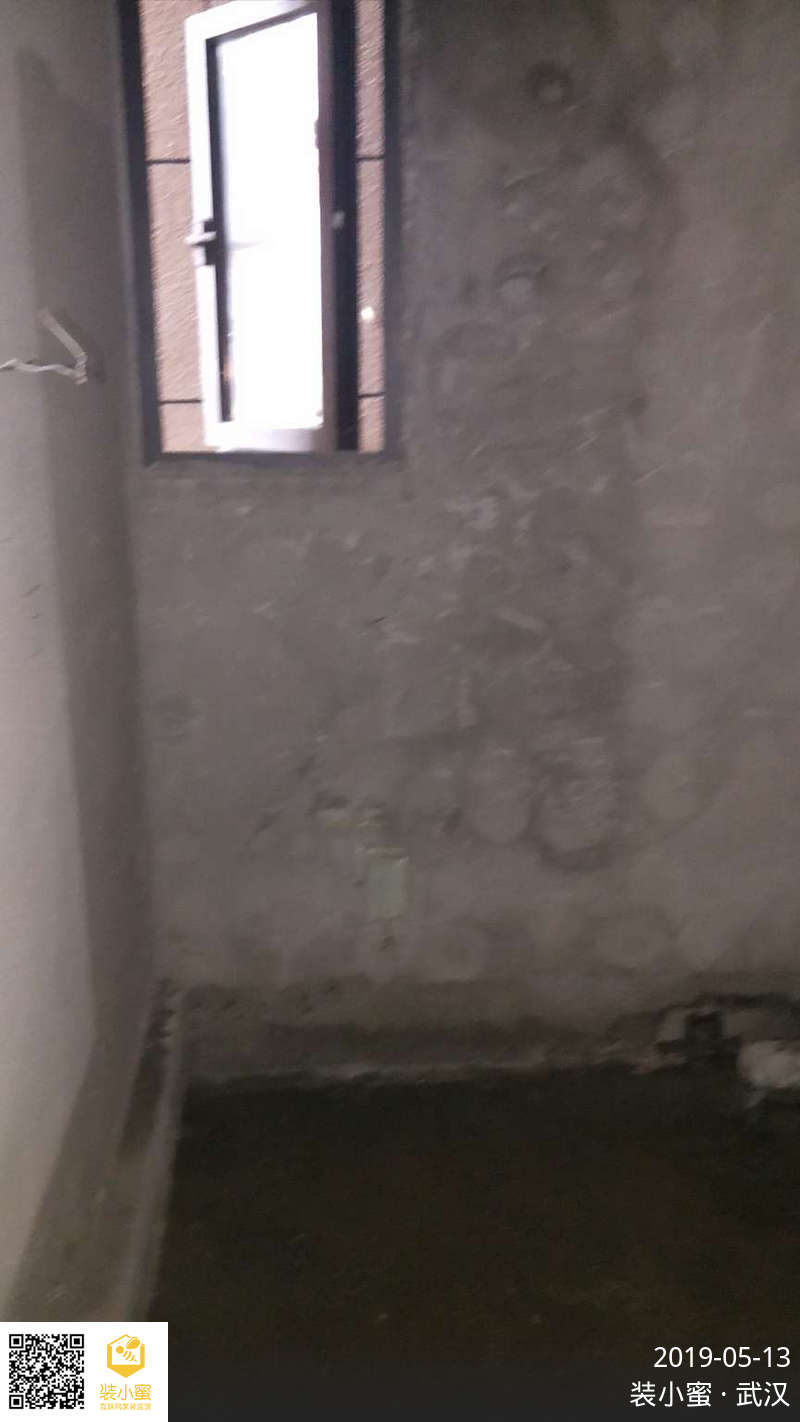

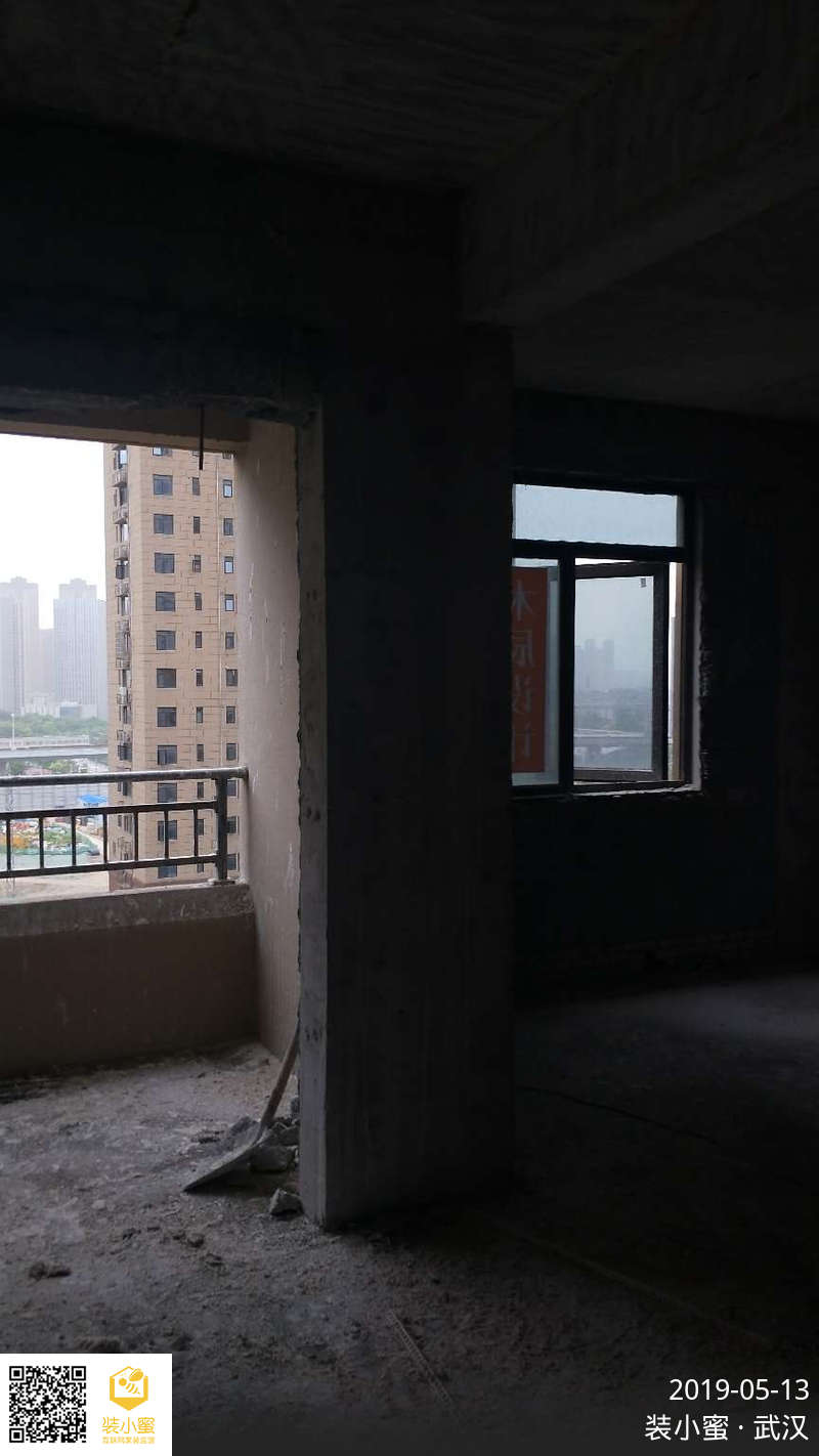

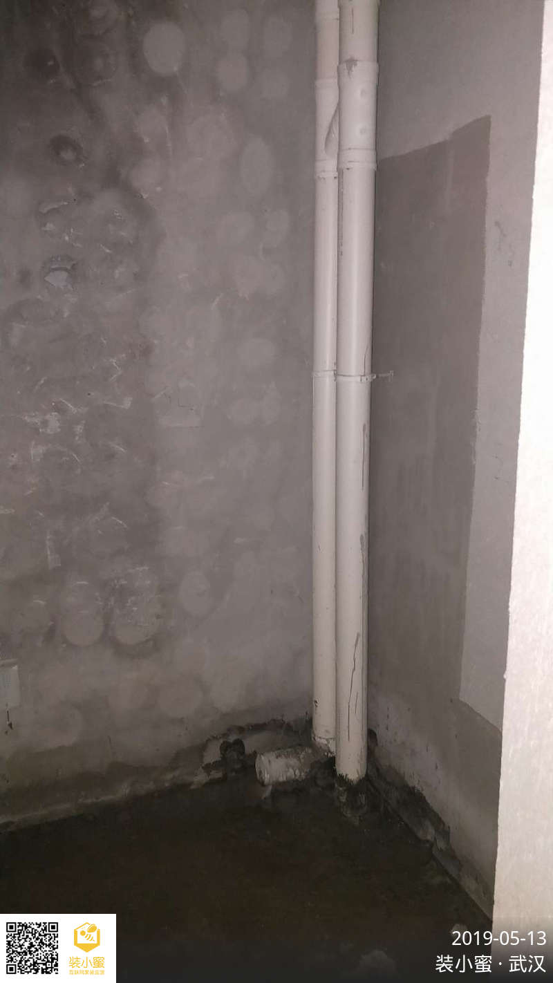

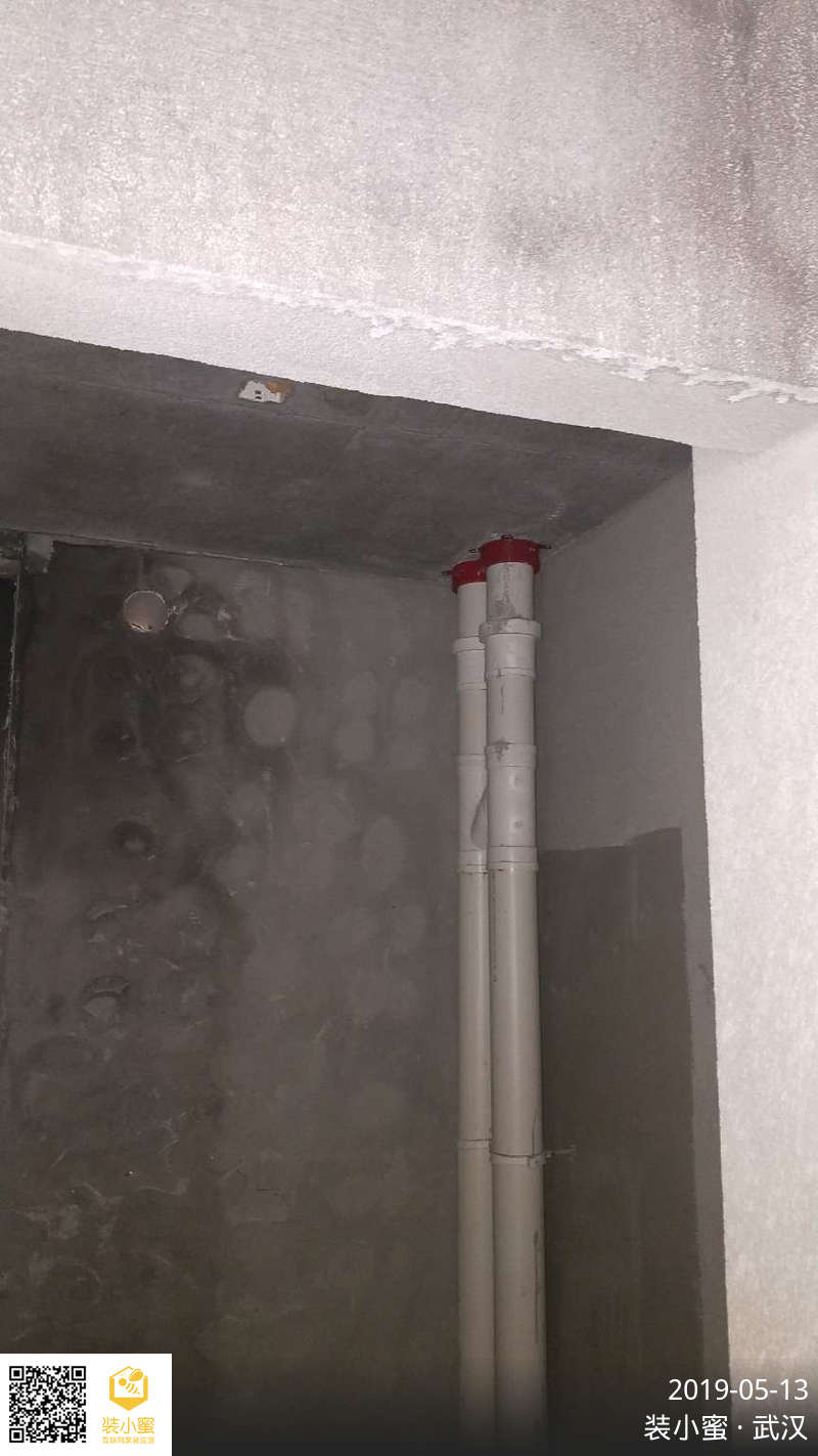

1.客户,设计师工长进行拆砌墙沟通。
2.确定拆砌墙部分,保温铲除,原墙面,顶面腻子铲除。

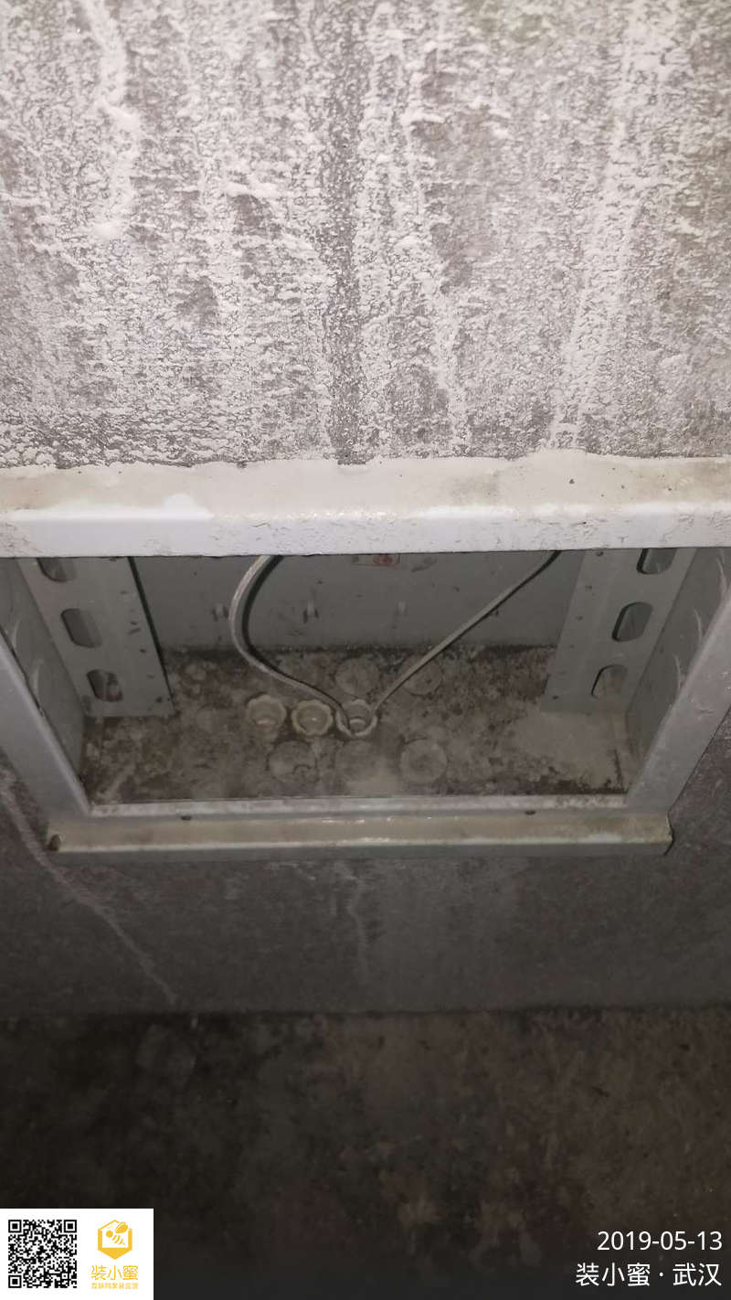

3.与工长沟通砌墙施工工艺。水电材料及水电施工规范,每个回路的线径大小。空开的配置,建议每个回路安装漏电保护器空开,挂机不用。

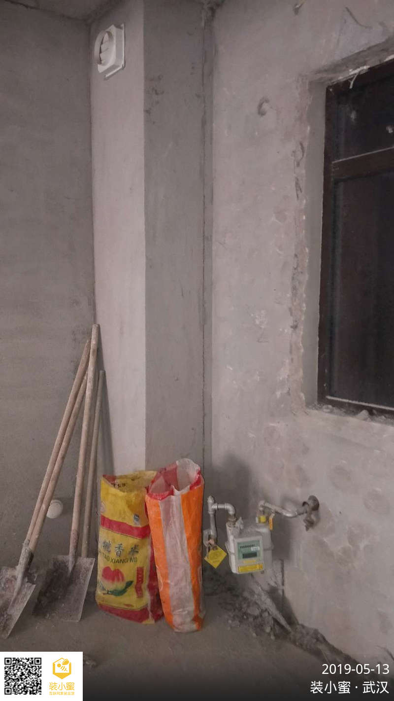

4消防管道改动及燃气表的移位。
5.与工长交待施工安全,以及用水用电安全,阳台要挂安全网,不得使用花线施工。

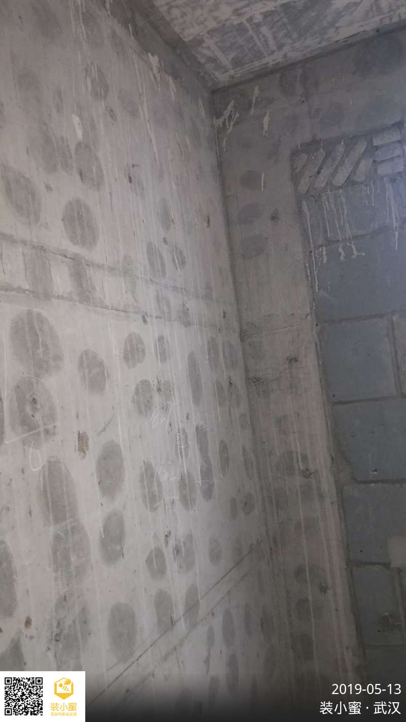

1.卫生间的过河要加两根50角铁加固。
2.厨房的砌墙施工方案要与施工方沟通好。
3.建议拆除后的墙面在水电验收后,先拉毛,挂网处理,再进行粉刷。
1.阳台铝合金窗要进行定制。

强电箱回路配置图已经交待

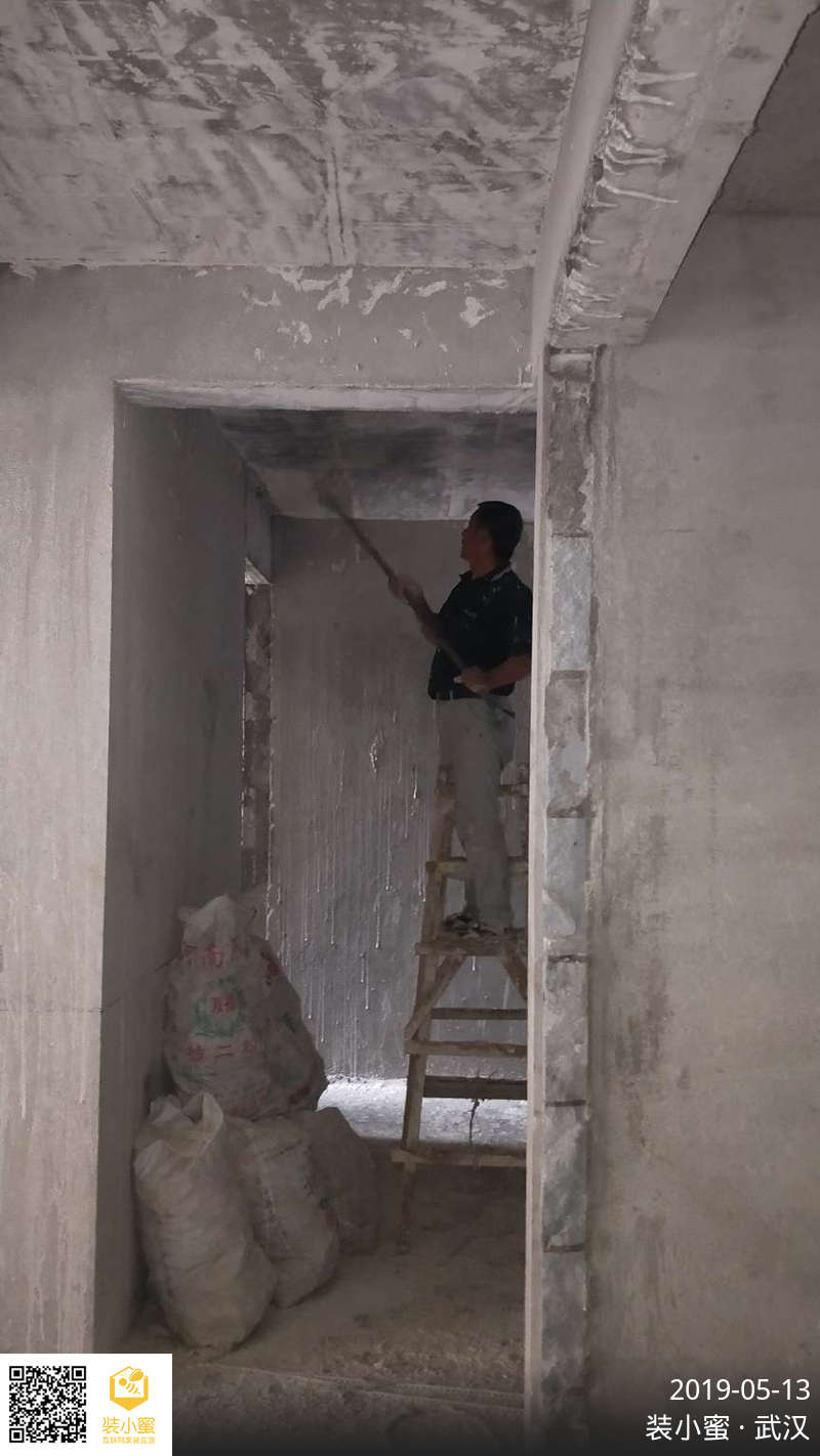

门洞口墙体(两侧)垂直平整符合要求
