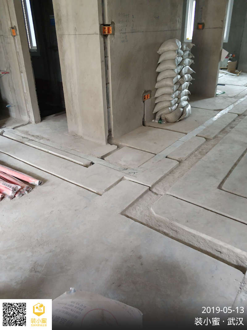

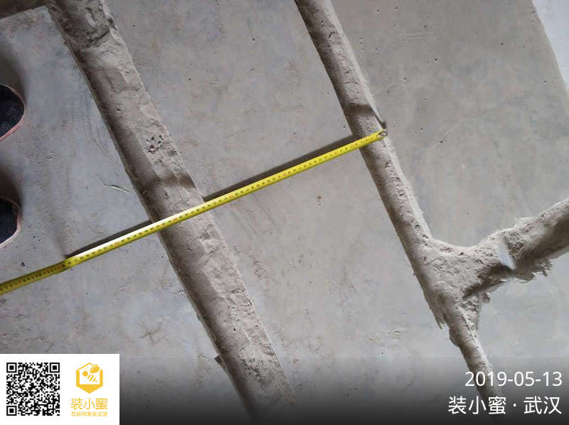

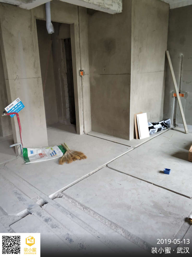

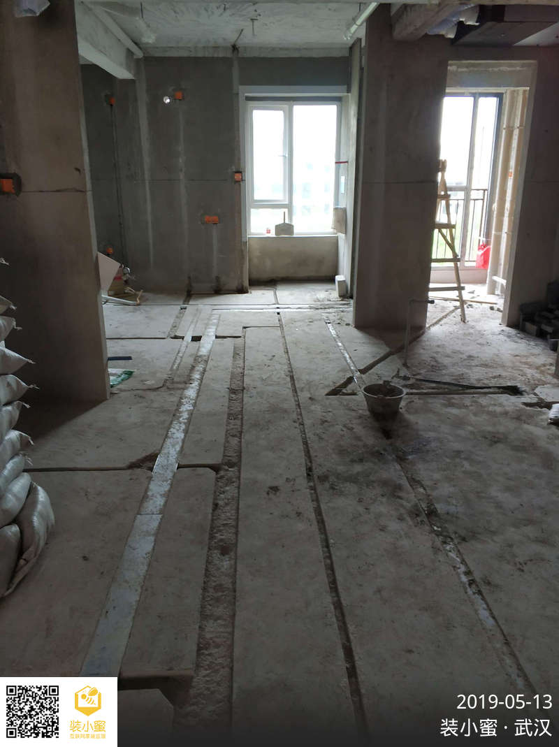

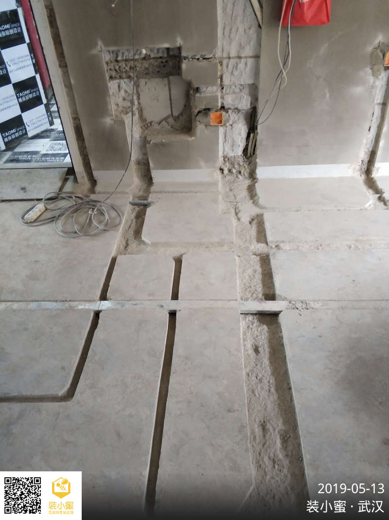

水电开槽完成
1.中岛台盆下水与暖气管道交叉,需要调整。
2.网线现场送货为UTP6类非屏蔽,报价单为六类屏蔽网线,需要更换。(待跟进)
3.厨房新砌薄墙灰缝不饱满,需要调整.后期墙面双面挂网粉刷。

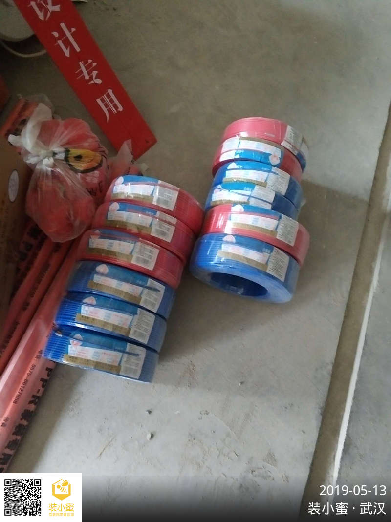

4.对现场材料检查如下

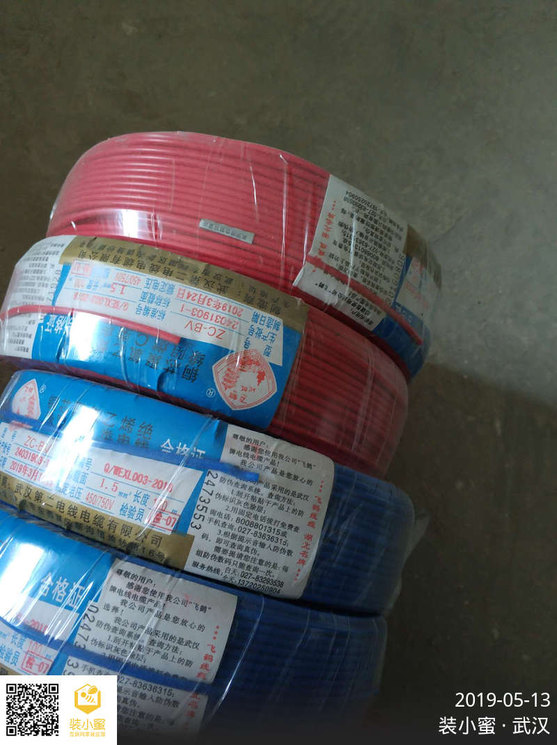

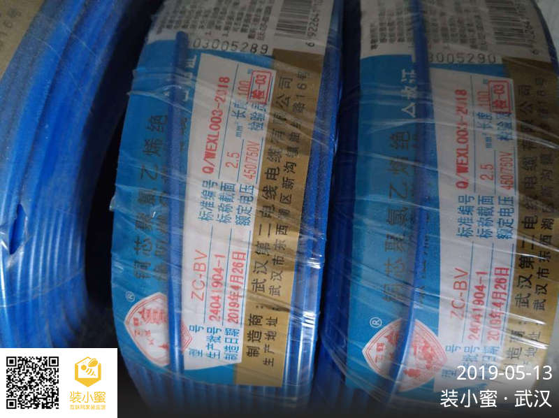

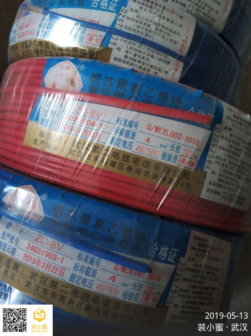

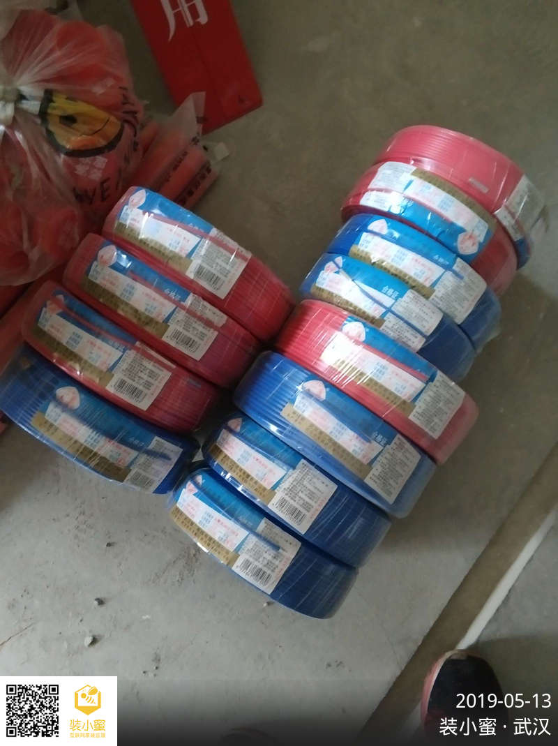

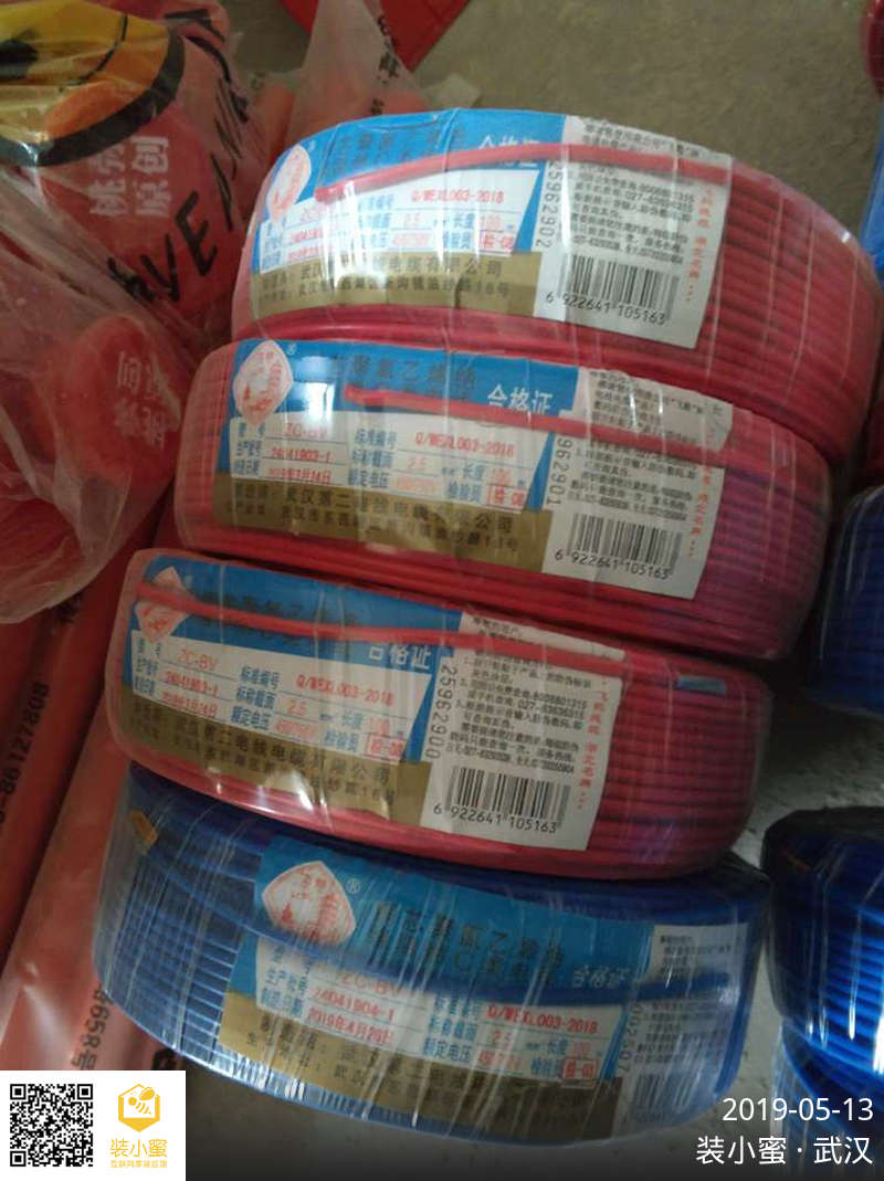

电线 武汉二厂ZC-BV

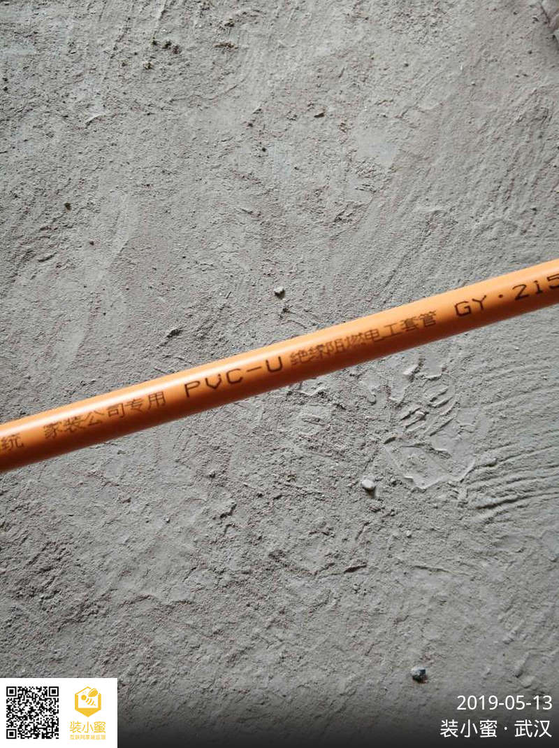

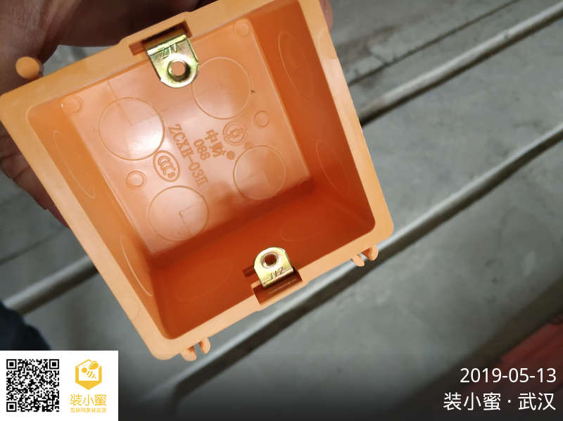

线管 中财阻燃

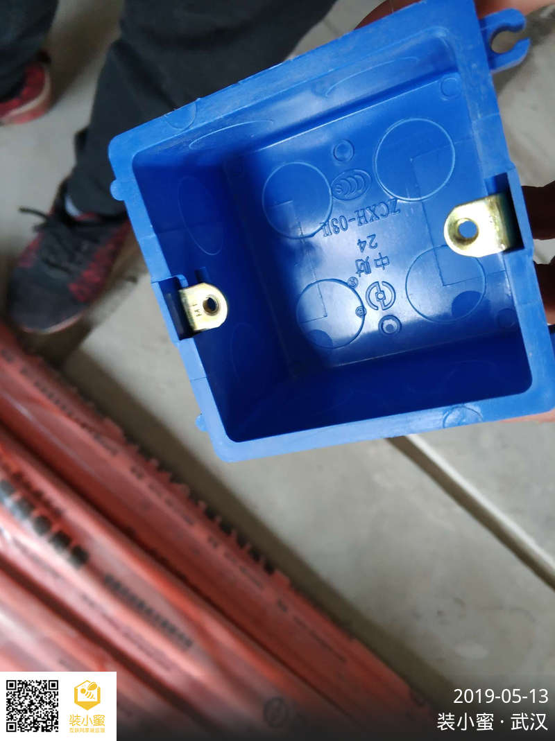

电线盒 中财86

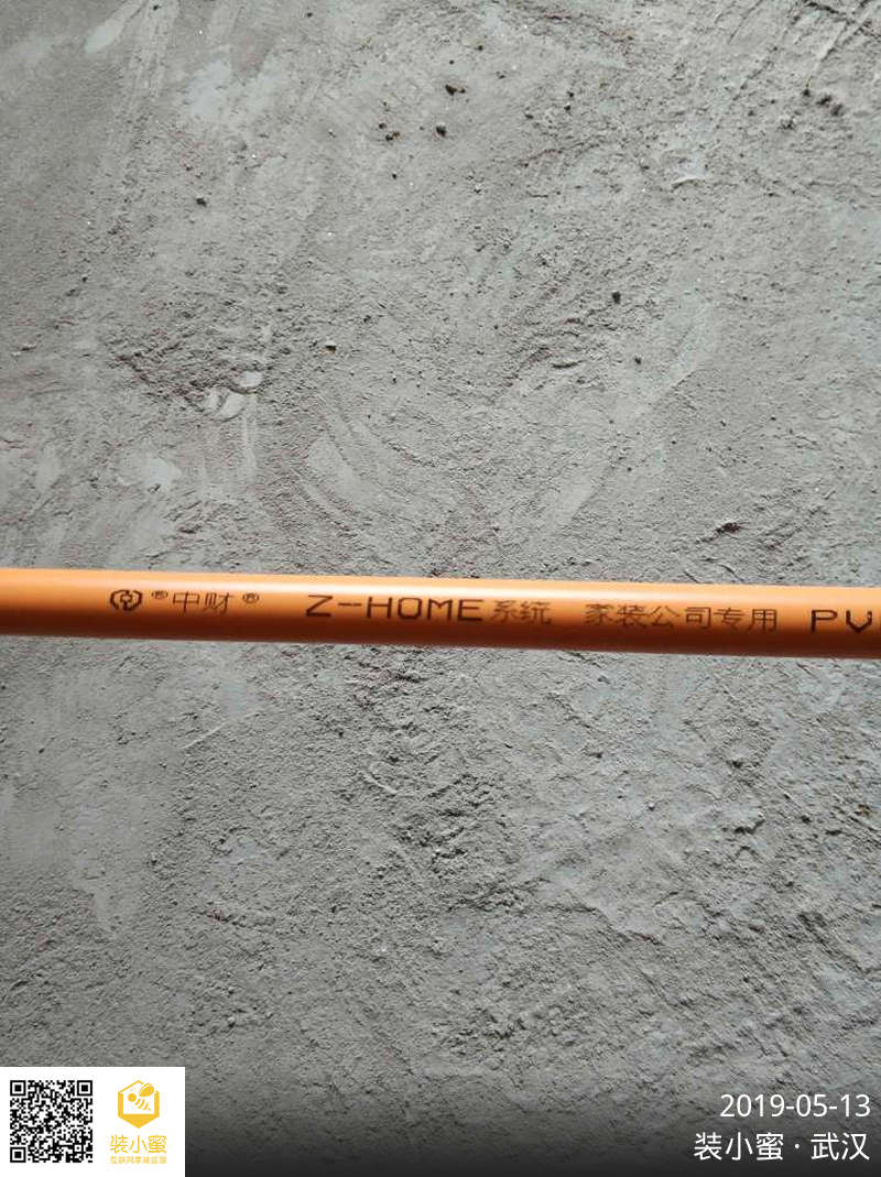

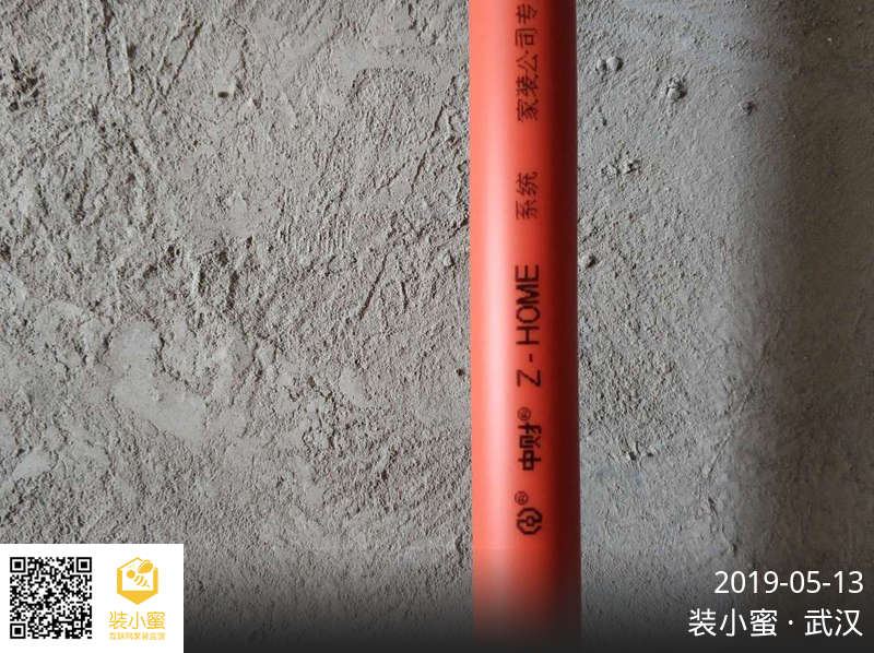

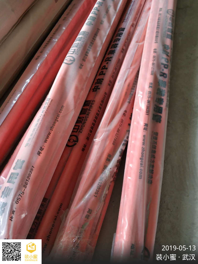

水管 中财ppr

电线
开槽平直,符合要求
电线

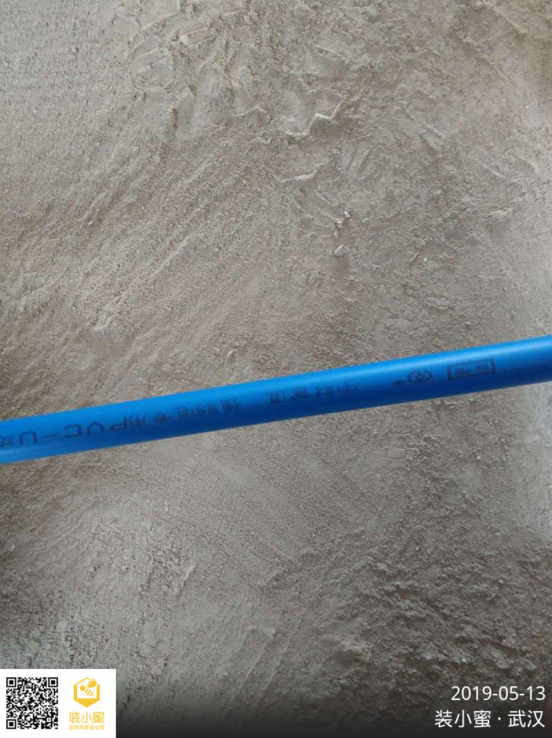

电线管
线盒
PPR水管
