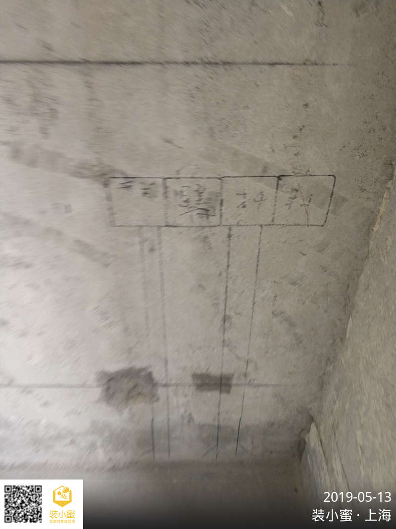

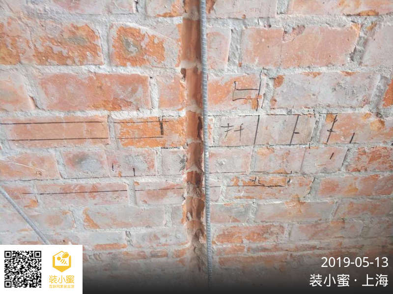

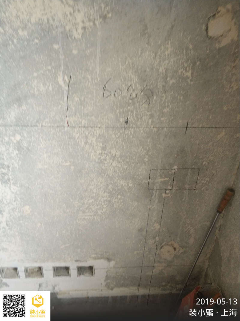

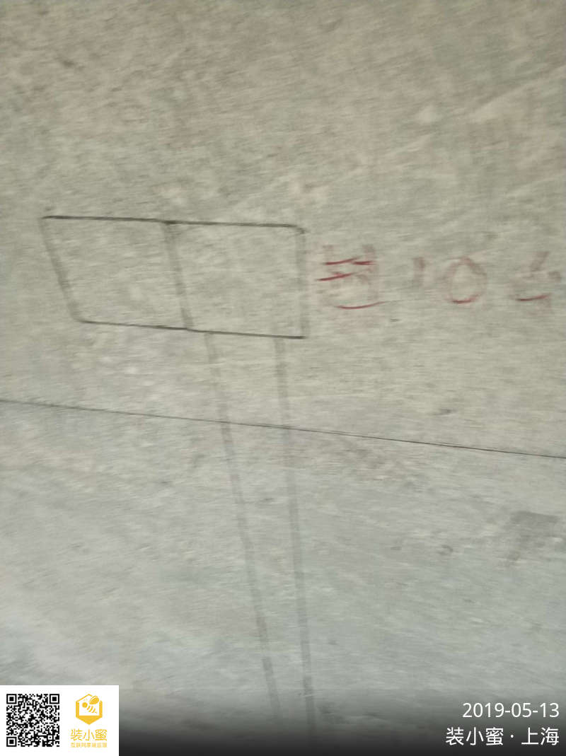

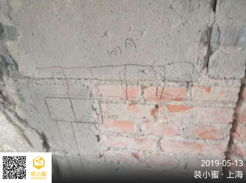

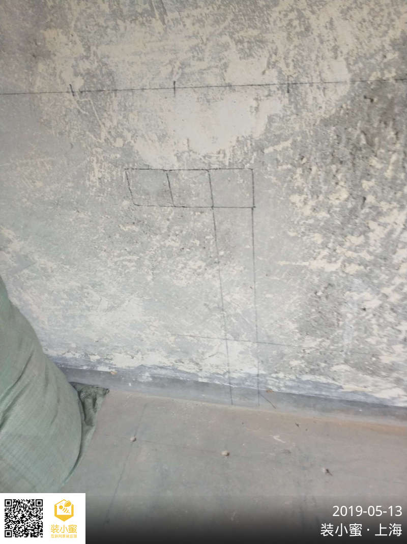

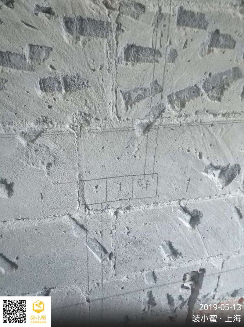

现场进行水电定位

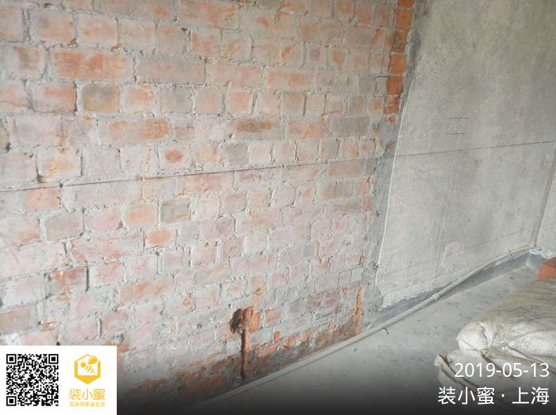

1、厨卫墙面局部空鼓,建议铲除重新粉刷
2、地面原地板木契未清理干净
水电定位

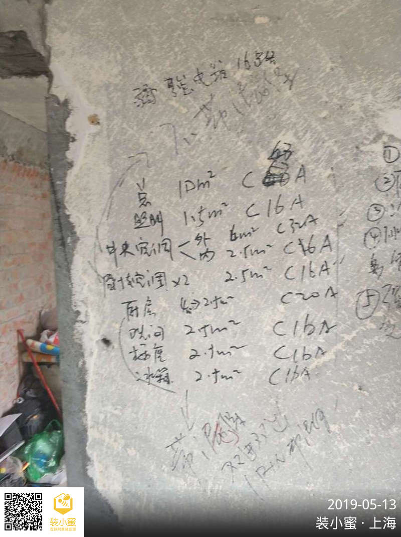

现场人员有客户.设计师.施工队长.水电工等人。现场墙面已弹水平线及开关插座标高线,常规开关及插座位置与标高符合要求,床头柜上方插座以按要求定位,强弱电箱位置合理。

强电箱回路配置图已经交待
