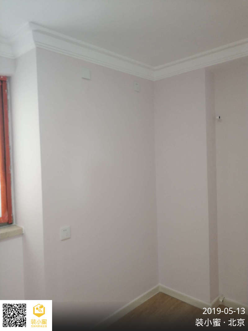

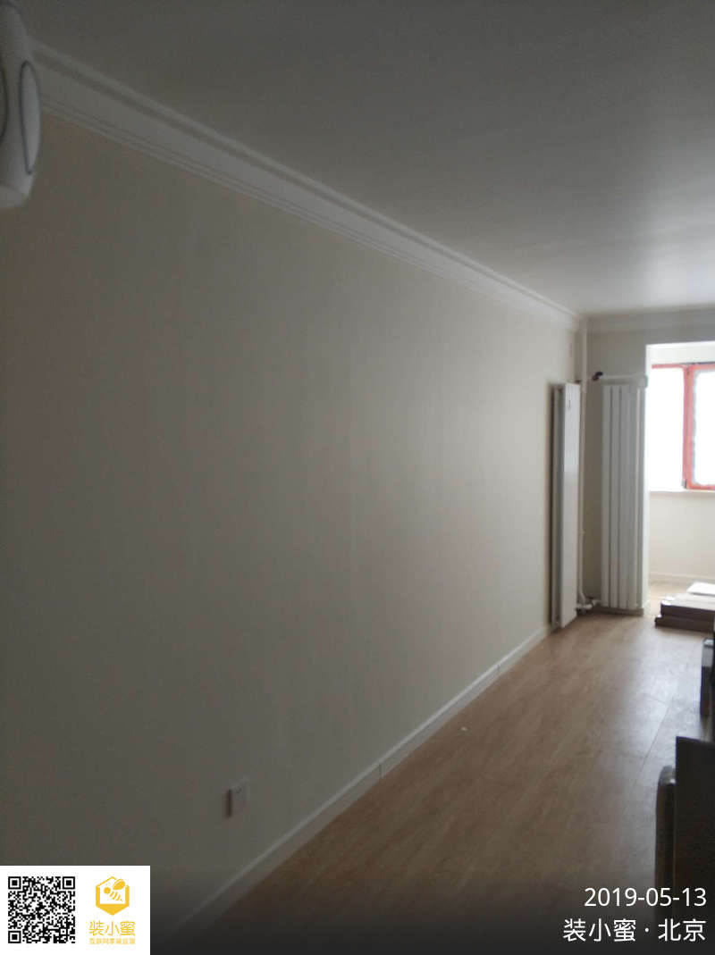

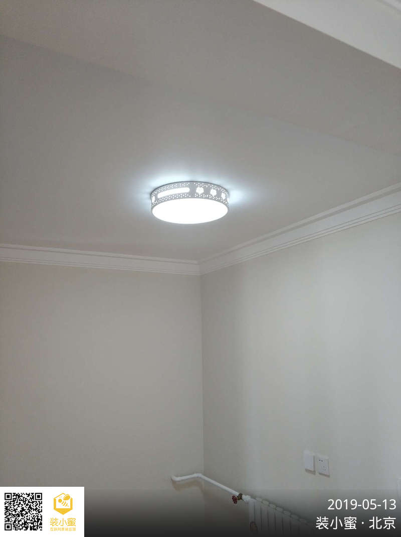

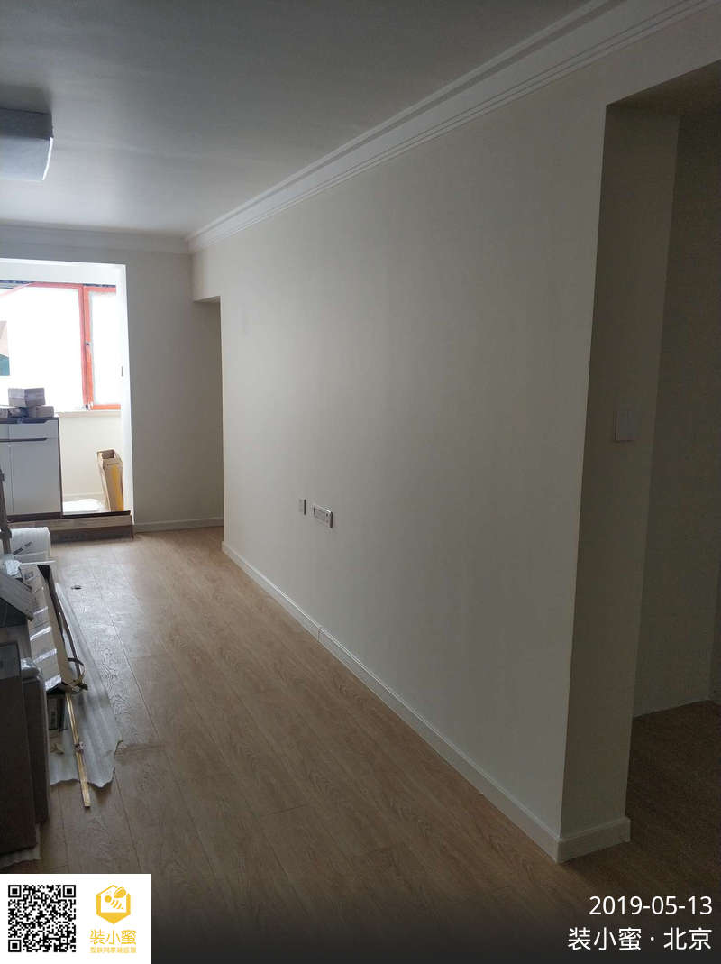

1.客厅北墙面顶面石膏线接头处不平直,上次检查已告知油工处理,但是一直没有处理好。

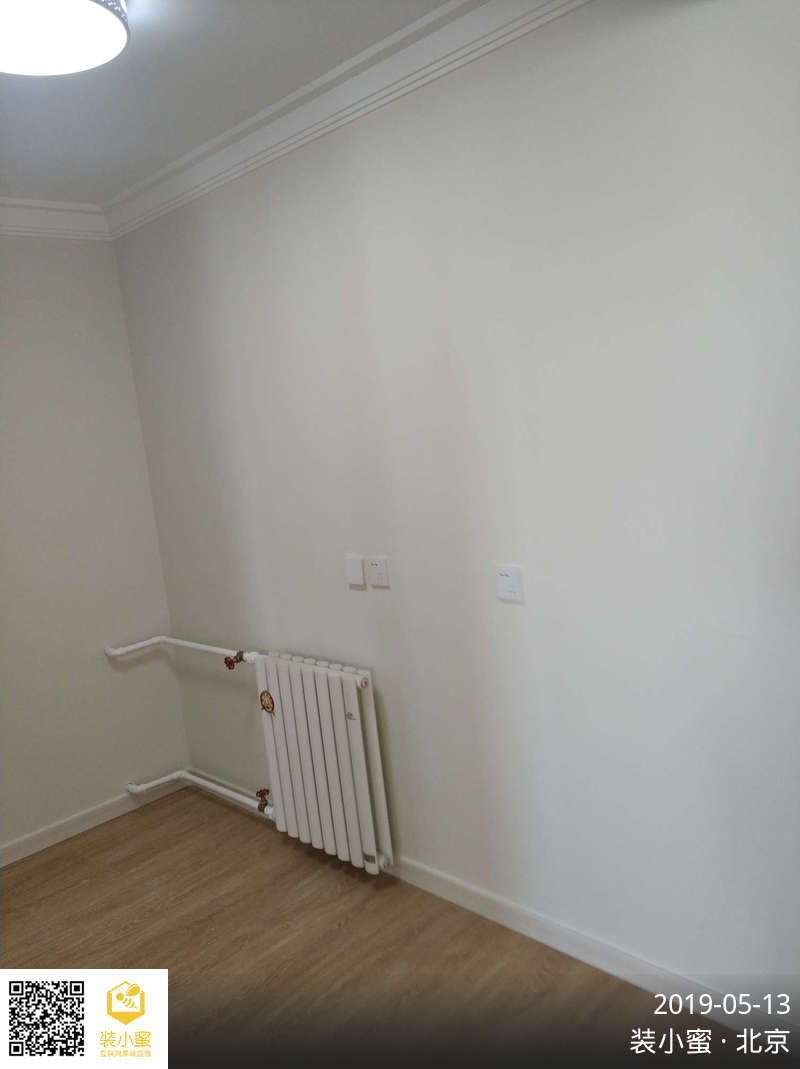

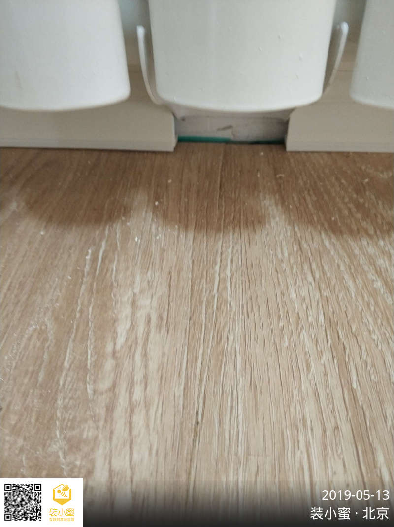

3.客厅和卧室暖气管根部与地板交接处需要打胶处理,与暖气管接触部位需要刷漆处理。
4.客厅榻榻米房间暖气下面踢脚线需要修补整齐。

石膏线条安装牢固、平直
细节与线条处理符合要求
乳胶漆面层,手感牢固光滑

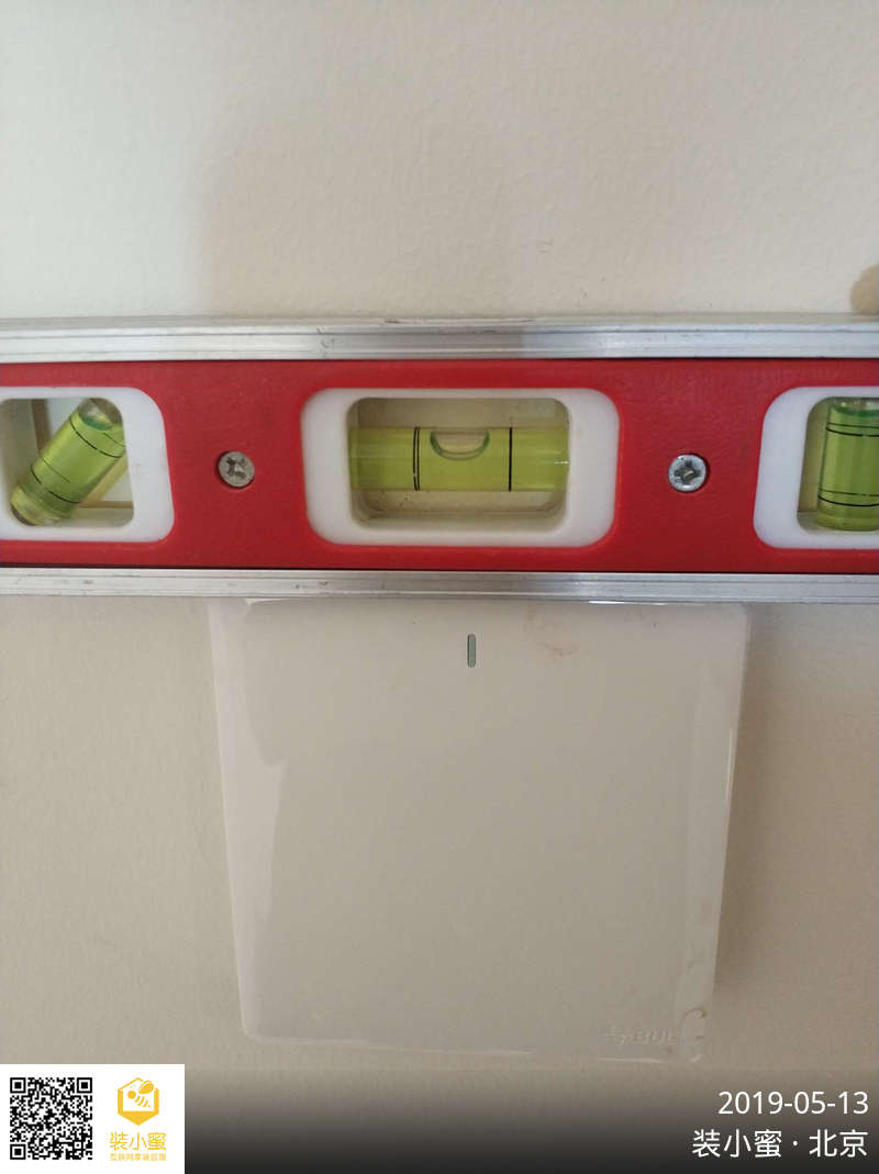

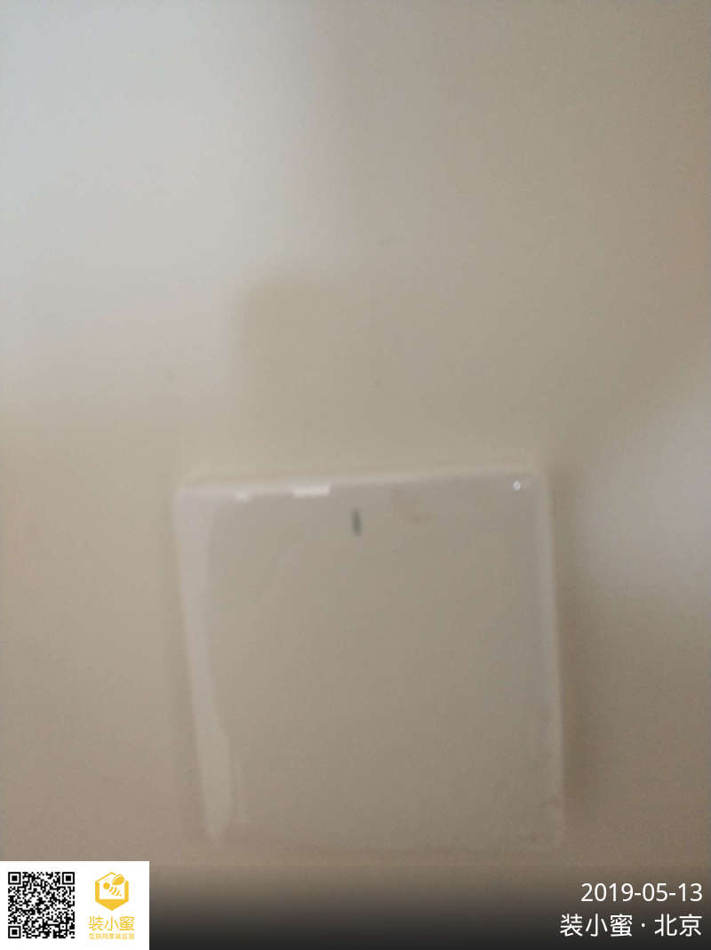

各面板安装牢固、平直

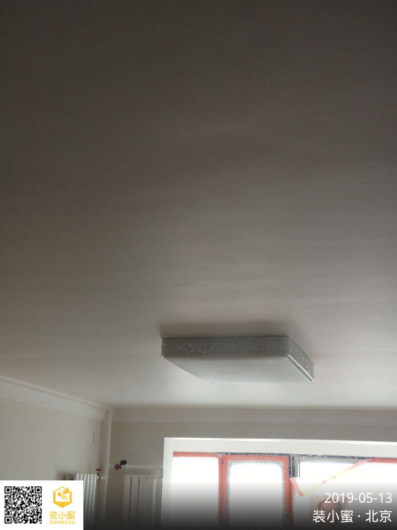

灯具安装符合设计要求

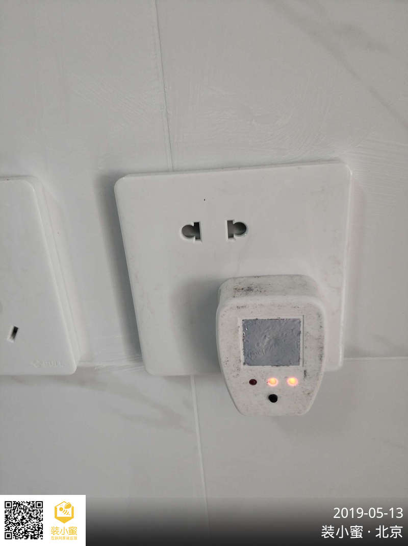

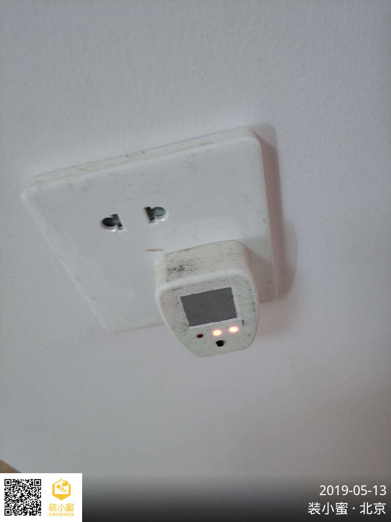

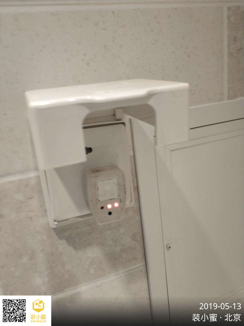

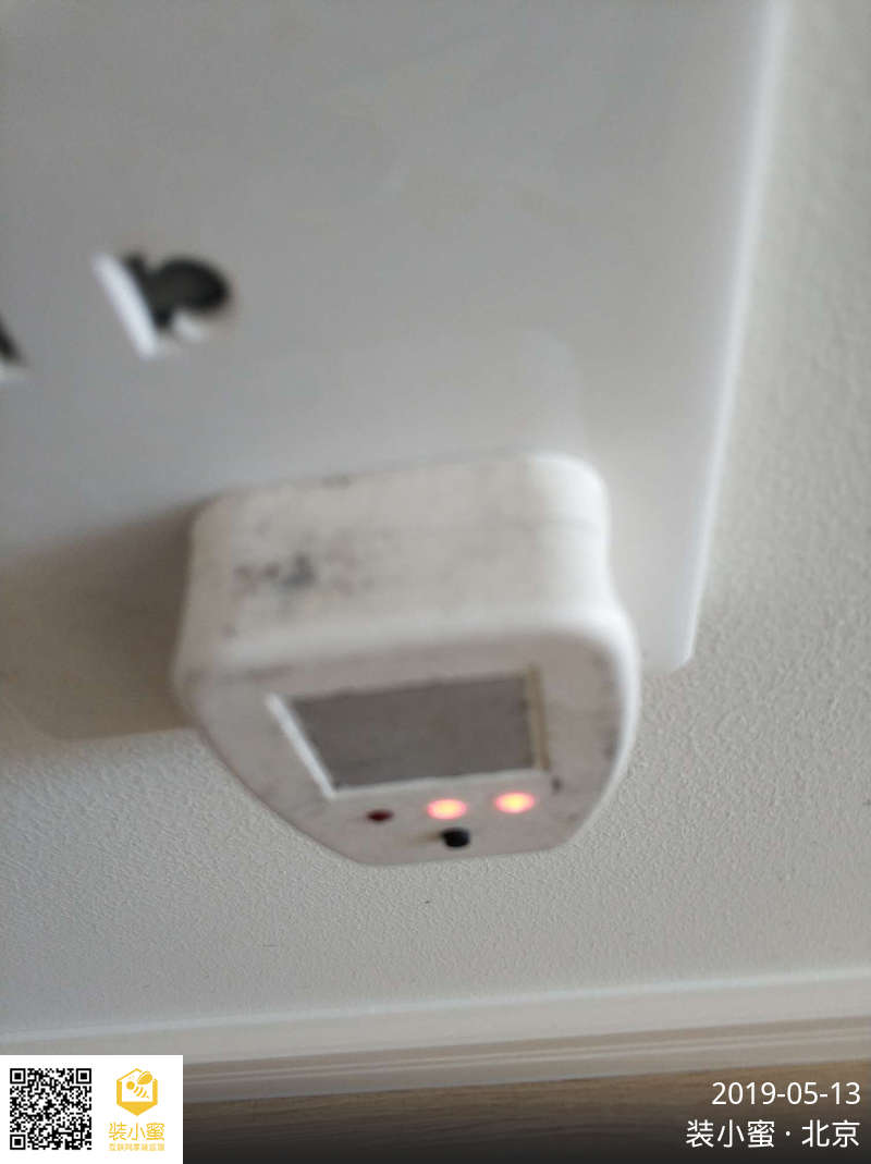

插座面板经通电检测,工作正常

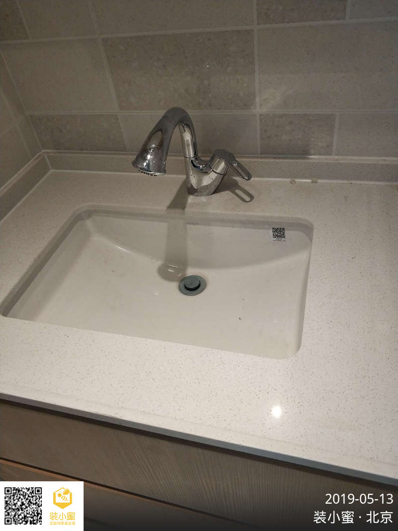

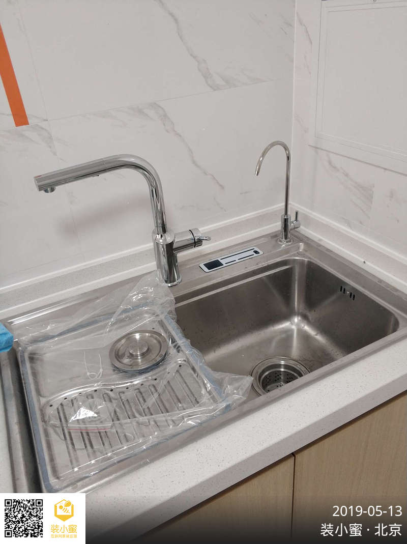

龙头安装牢固,无渗漏

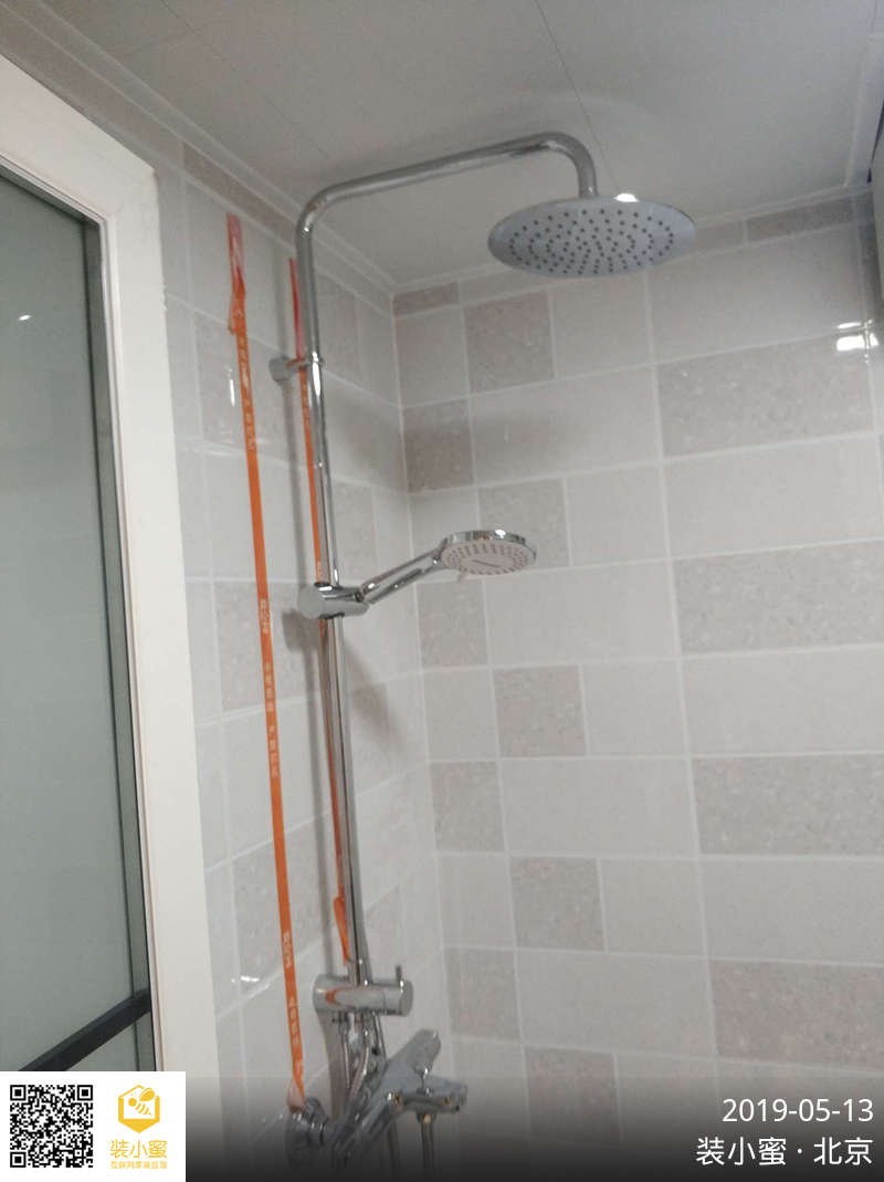

各卫浴安装牢固

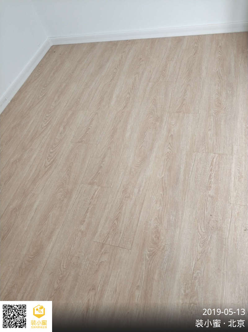

地板表面平整,无明显变形

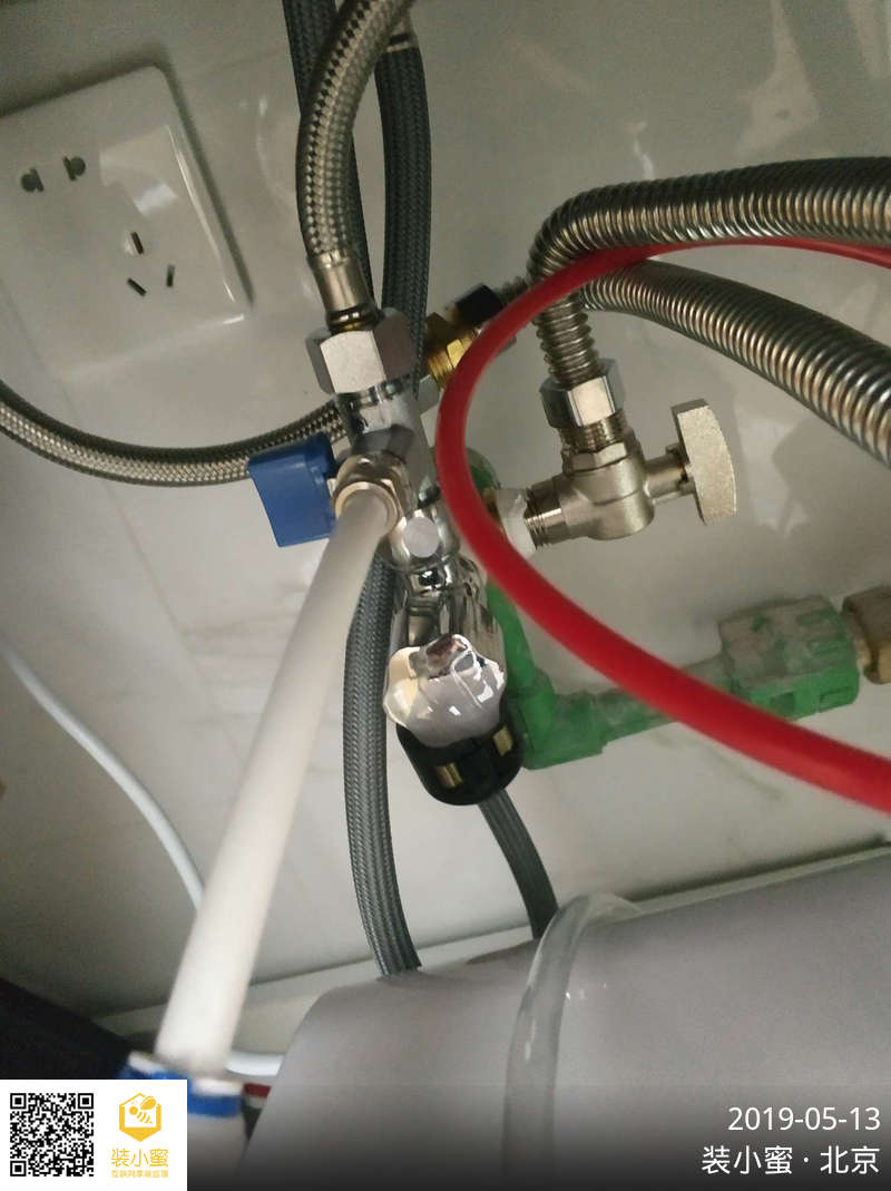

角阀开闭正常,无渗漏
