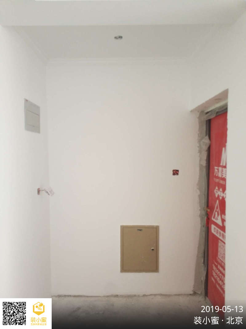

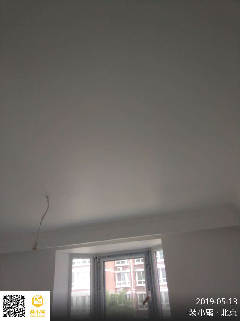

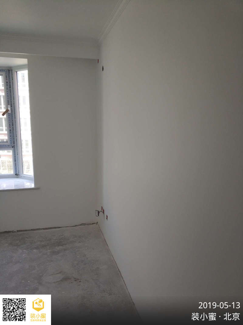

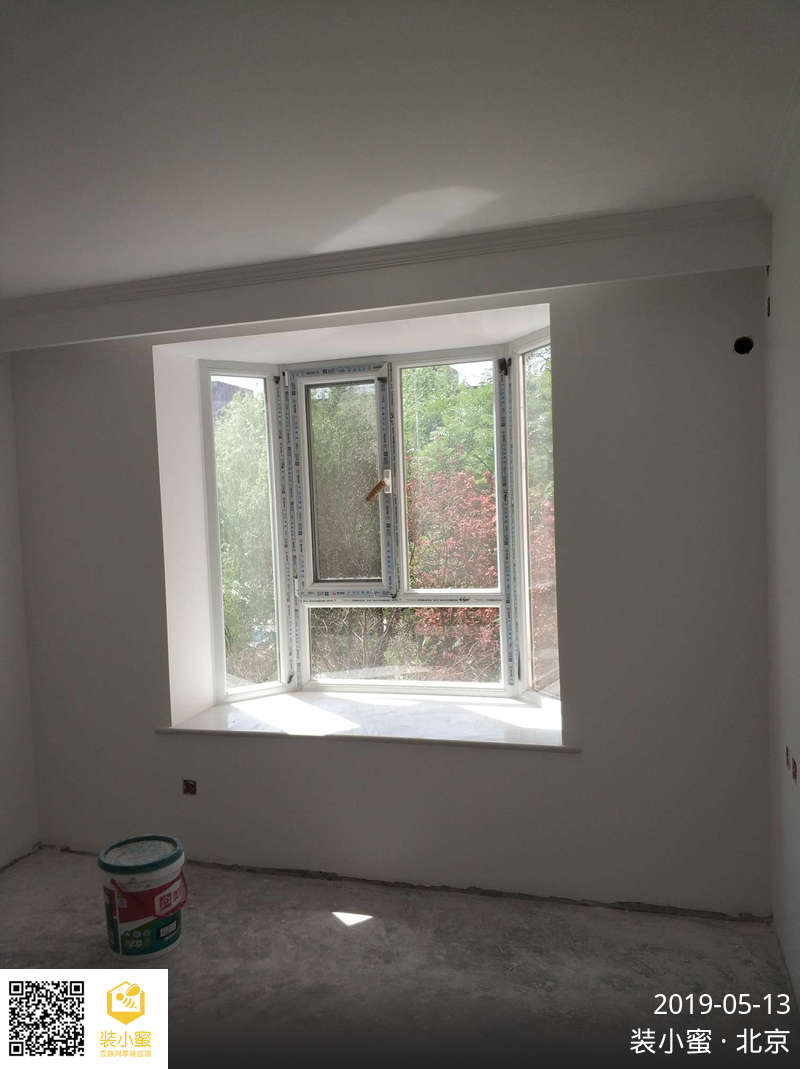

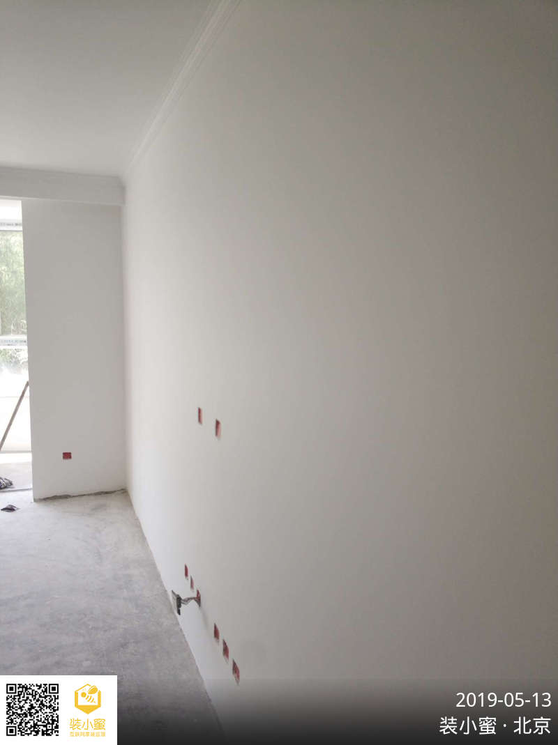

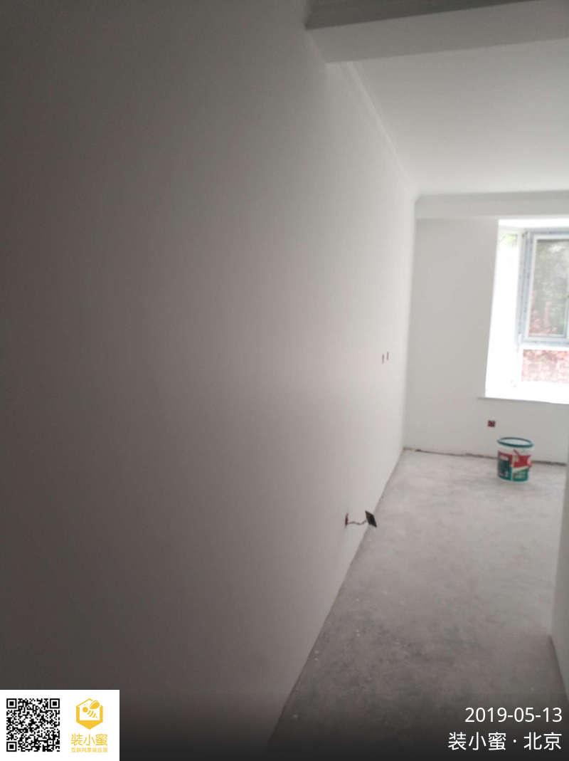

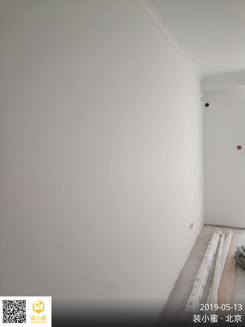

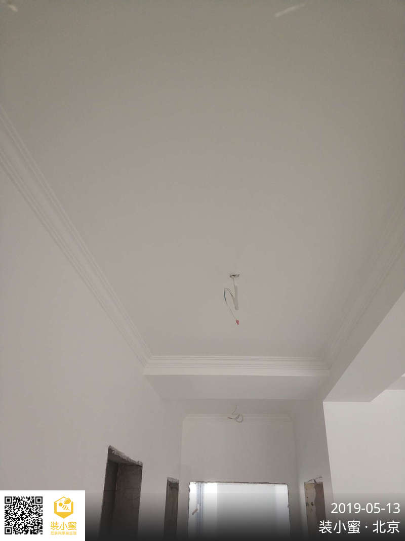

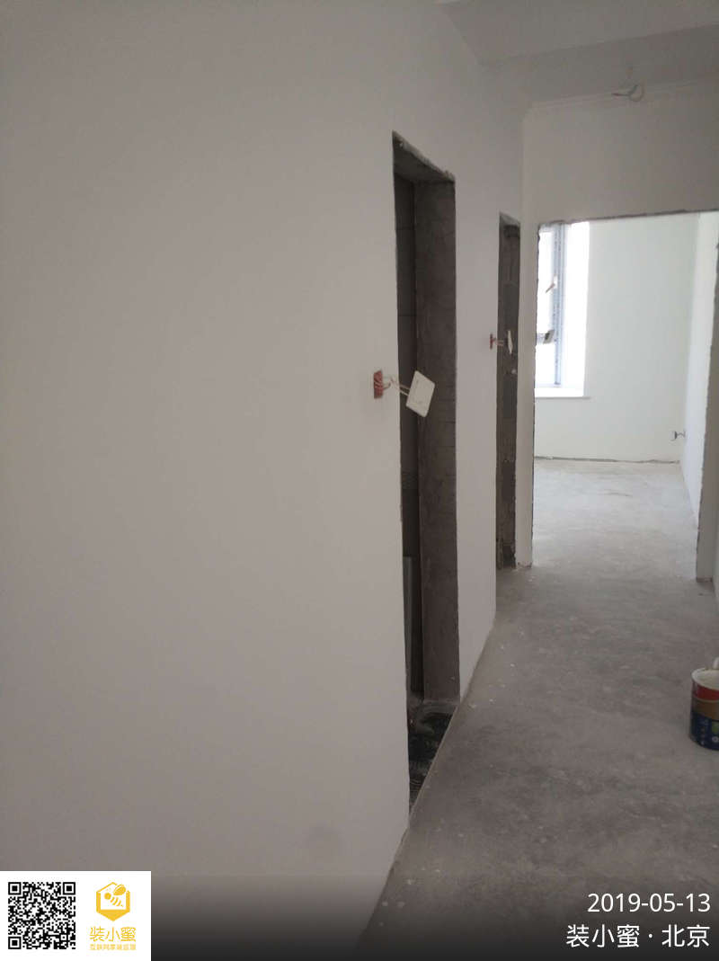

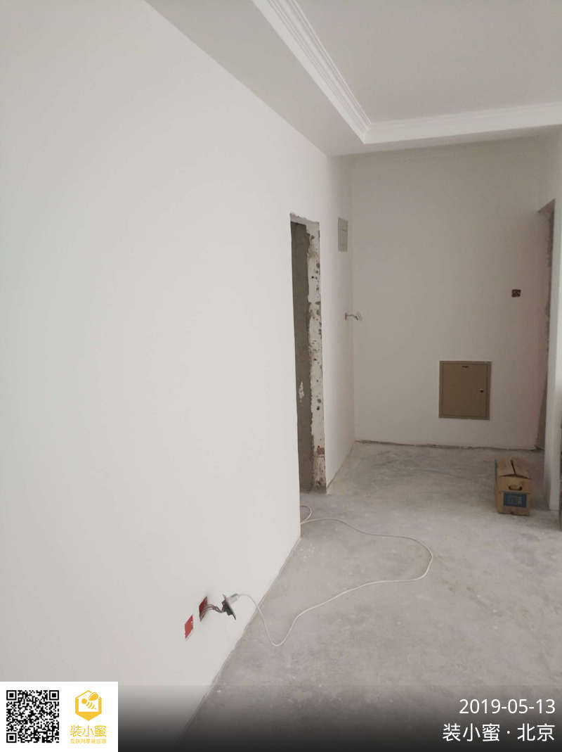

施工进度正常,墙面漆已全部涂刷完成,墙面漆涂刷均匀,未见起鼓开裂位置。墙面涂膜光滑无挡手感,表面未见明显沙眼流坠。带颜色居室面漆涂刷均匀未见刷花漏刷位置,大部分分界线位置处理符合检查。但有刚刚修补完成色泽稍有不一致位置,待晾干后再做检查。
1.北侧次卧分界线位置墙漆,因刚刚涂刷完成稍有色泽不一致,待晾干后再进行检查。

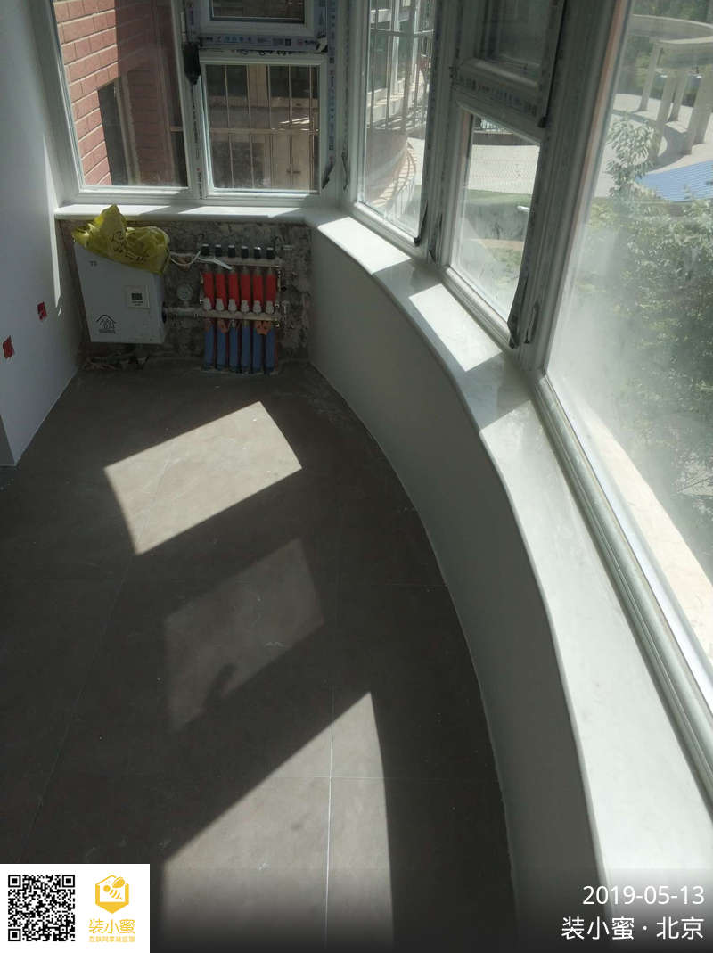

2.北边次卧地面找平有些细小开裂。检查未发现空鼓,开裂属于正常水泥收缩开裂。已告知客户情况,客户已确认。在一个半月内铺贴地板即可。地面找平不平位置后续铺贴地板前施工方进行处理
墙漆刚刚涂刷完成,居室避免开窗,待阴干几日之后可开窗通风,但不宜长时间通风晚间最好关闭窗子。主材安装时避免对墙面墙角磕碰,提示主材安装工人即可

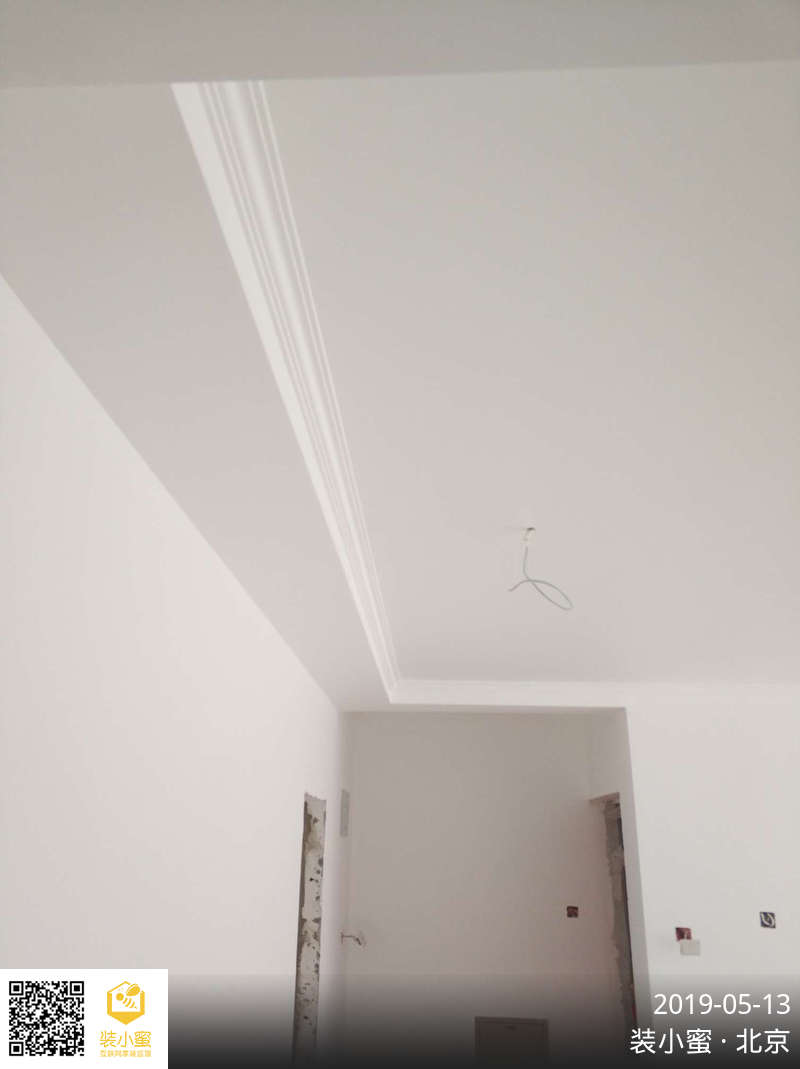

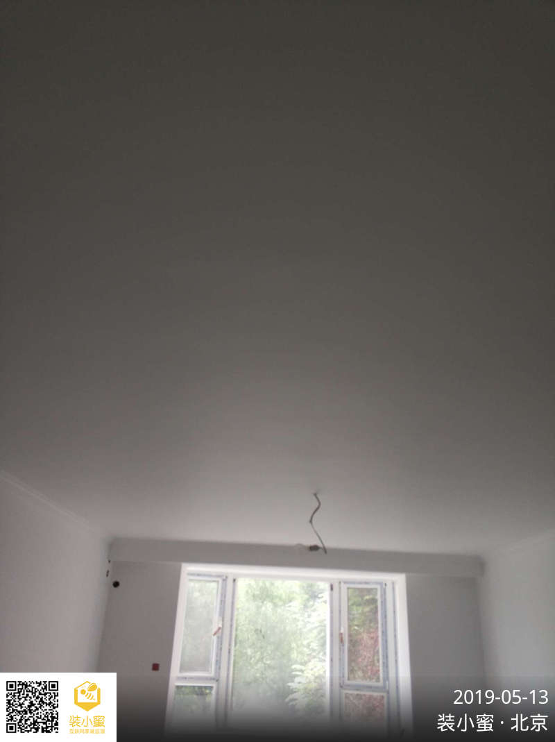

乳胶漆面层,表面色泽一致

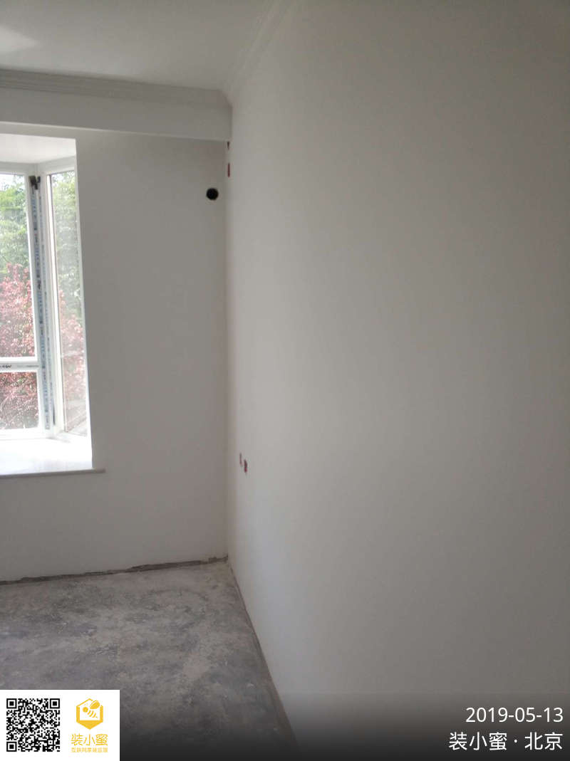

腻子打磨后整体平滑度符合要求
腻子打磨后整体平滑度符合要求
乳胶漆底漆涂刷,表面牢固

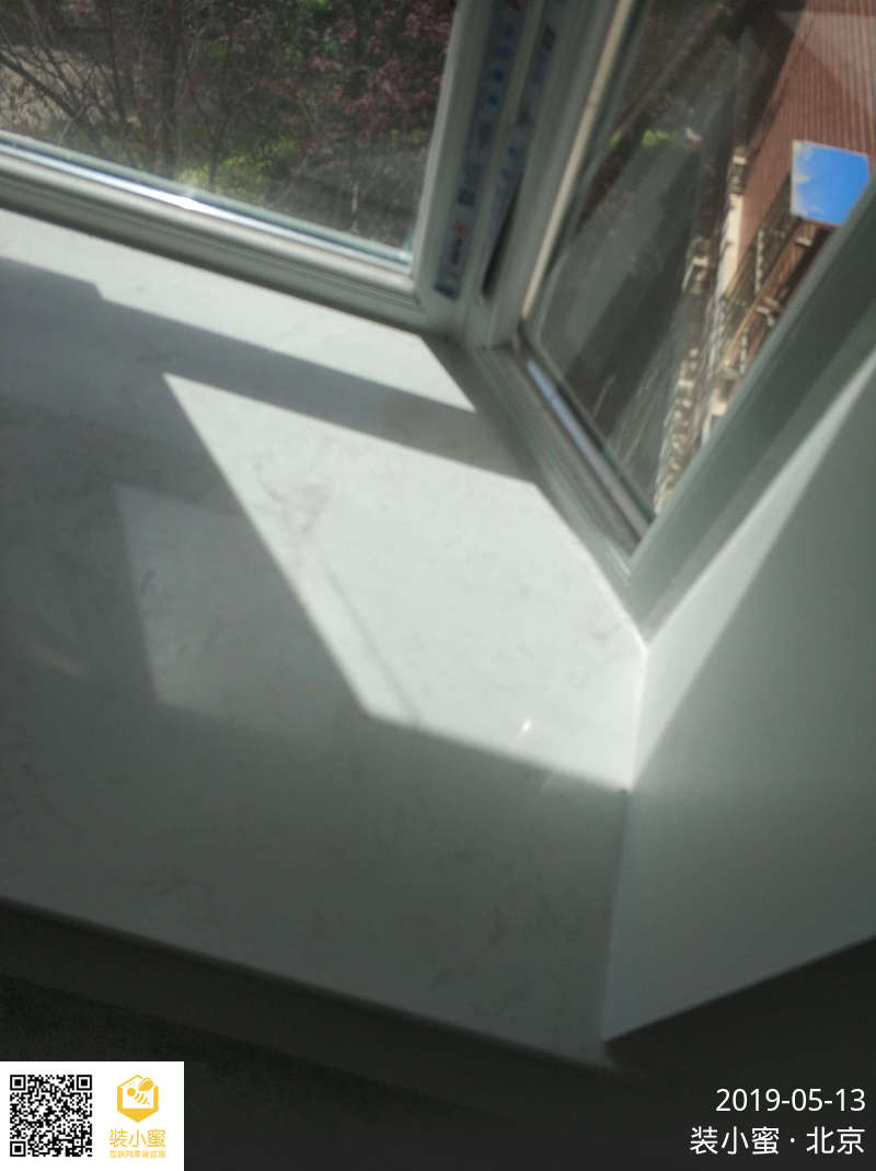

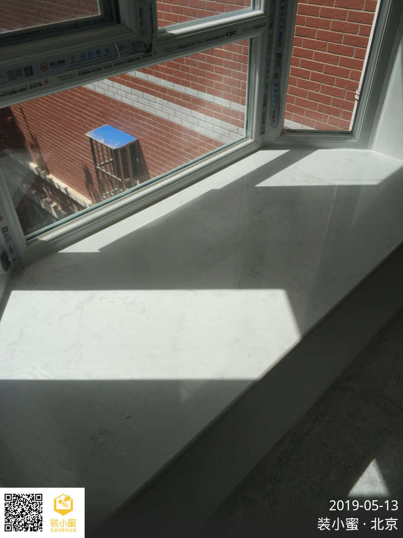

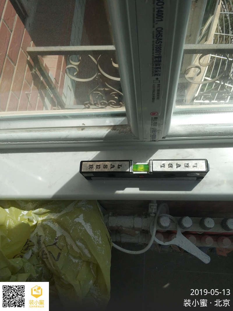

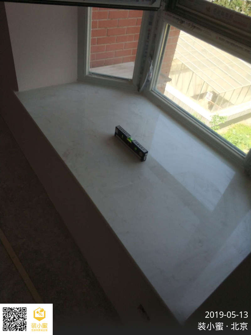

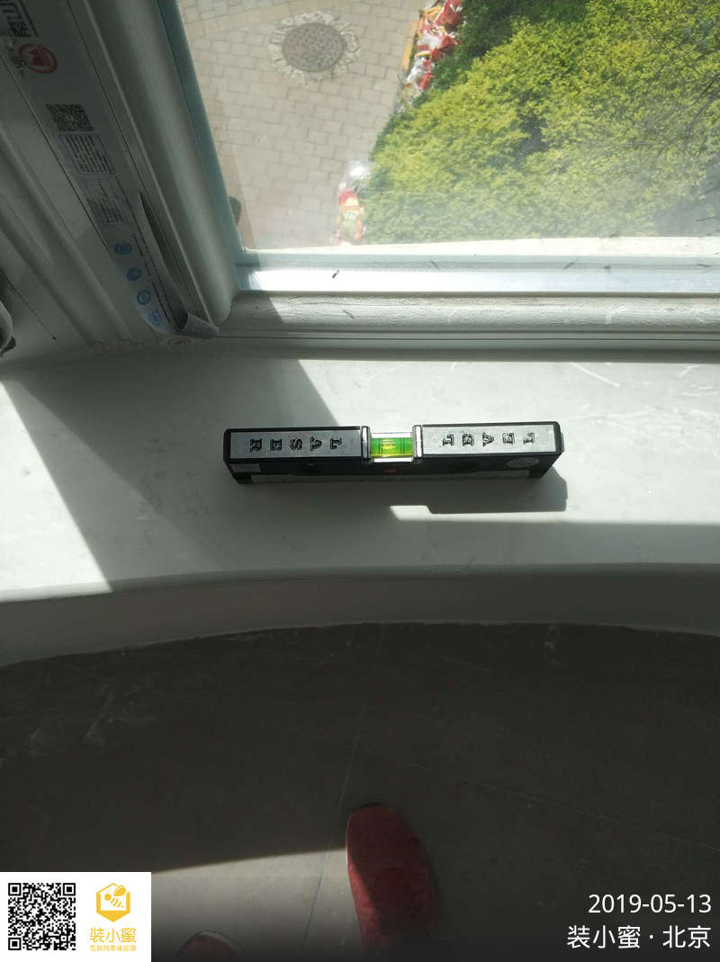

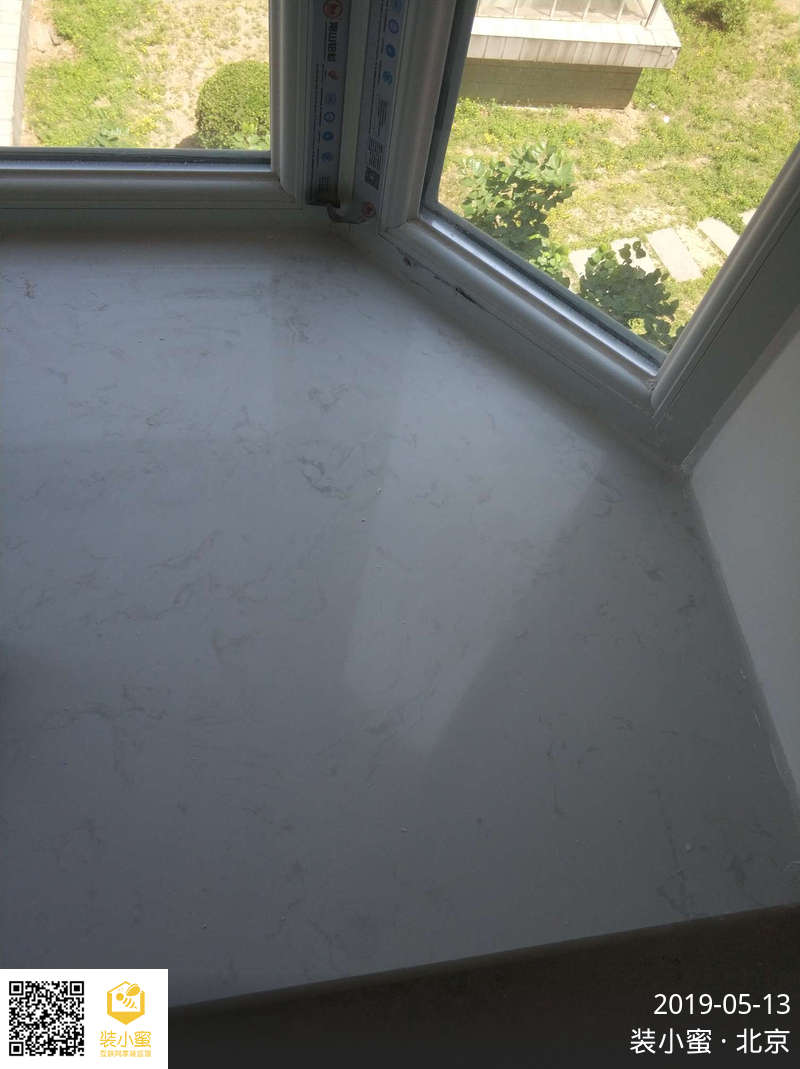

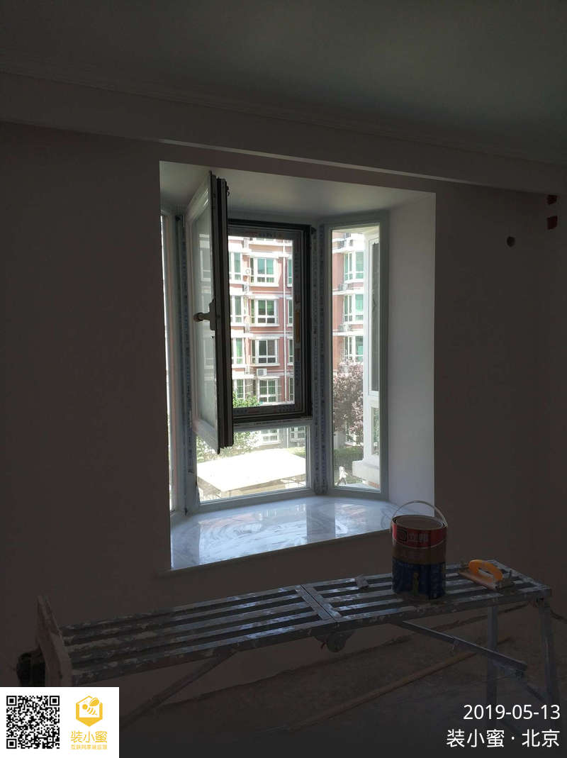

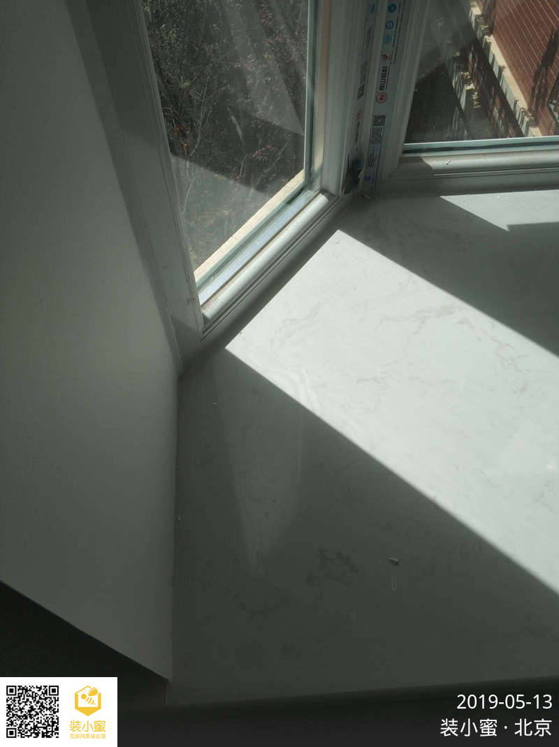

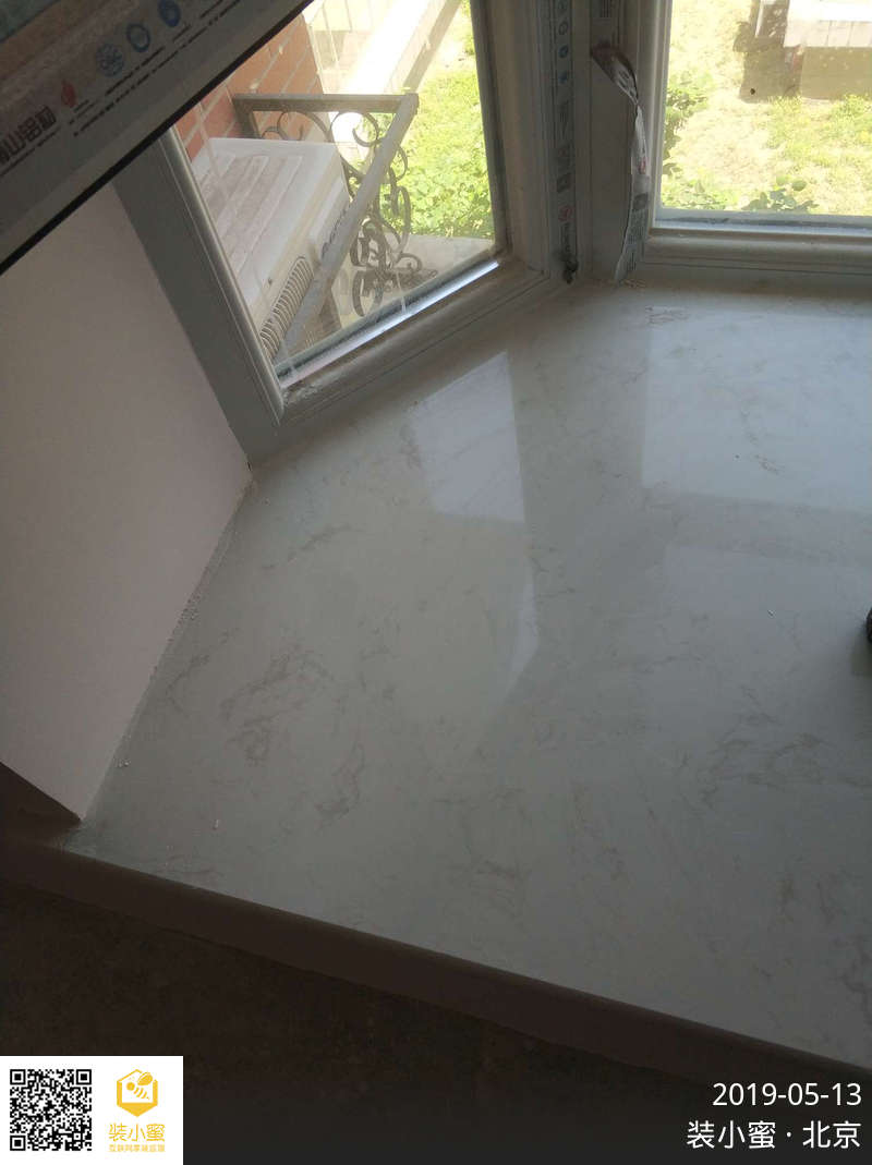

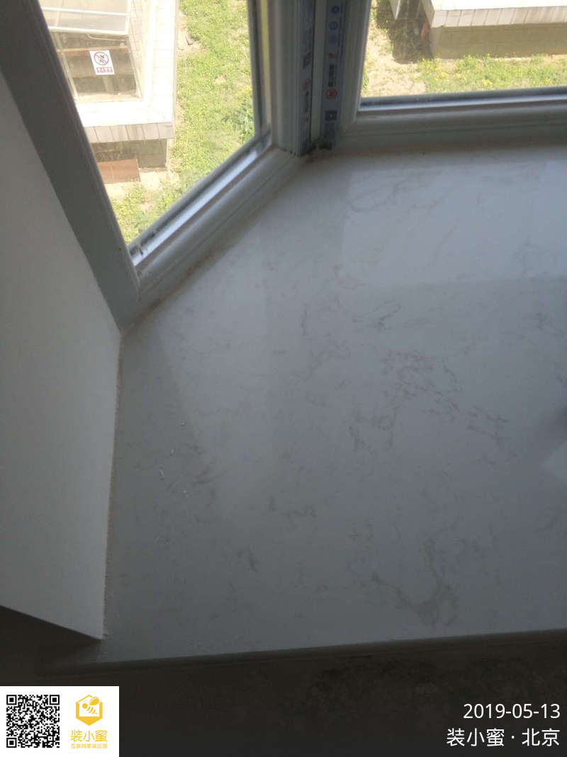

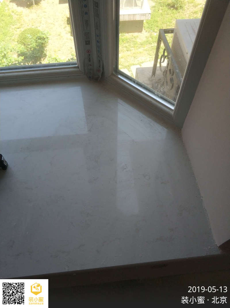

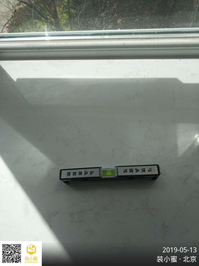

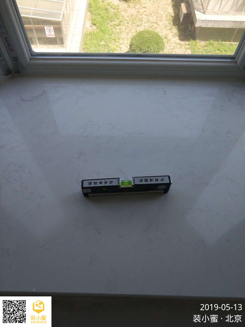

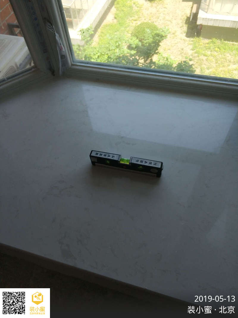

石材表面完整,无明显破损、缺陷

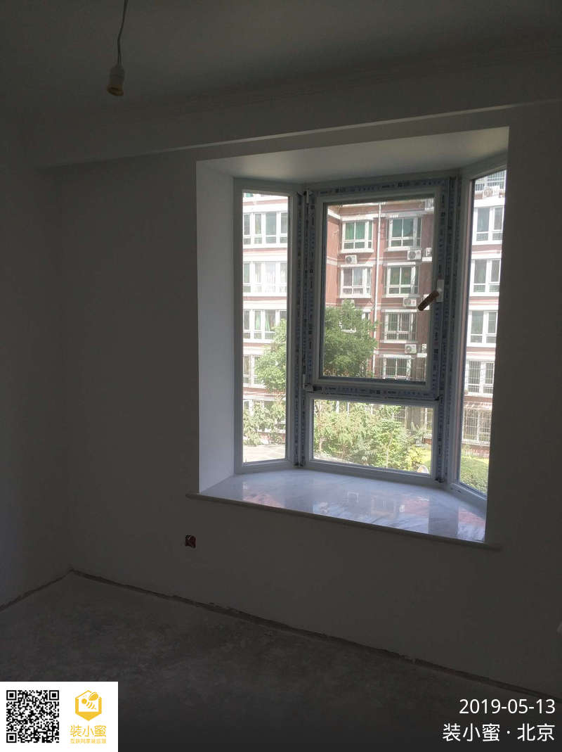

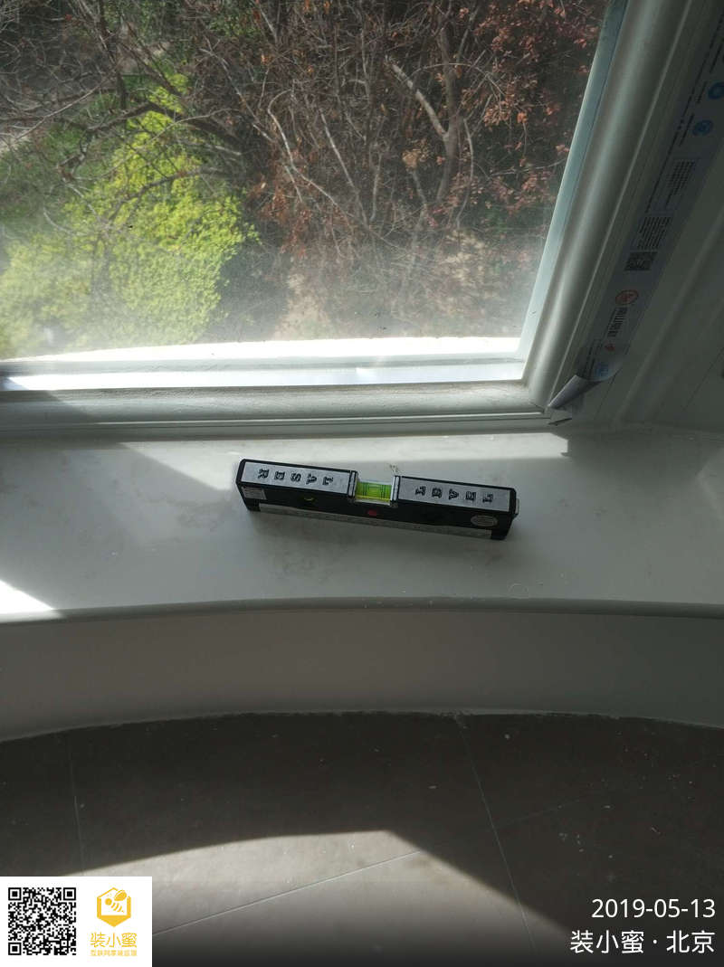

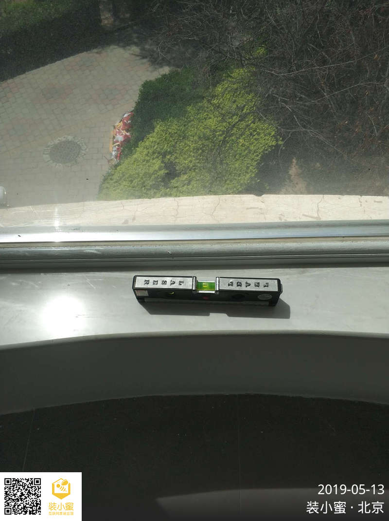

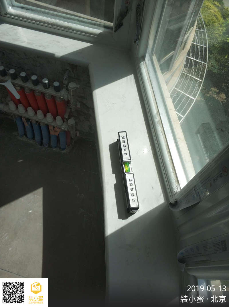

石材表面平整,拼接处理符合要求
石材磨边光滑,加工符合设计要求

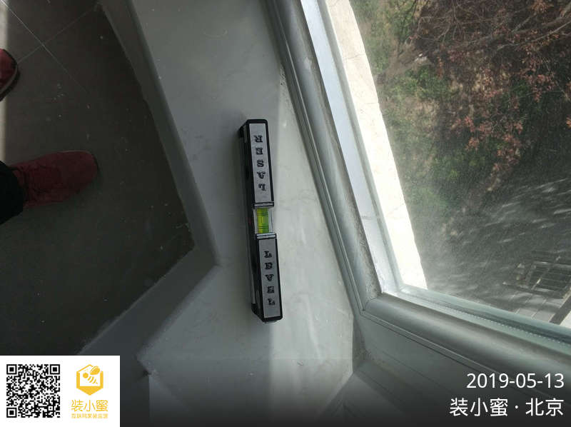

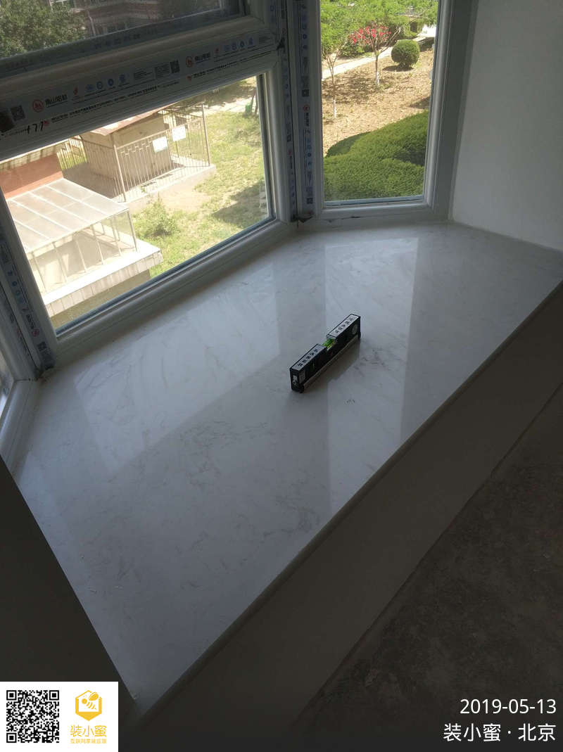

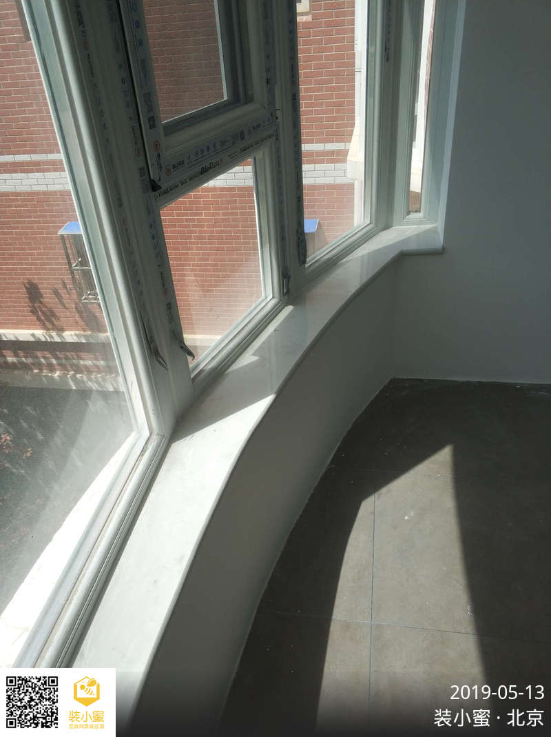

窗台石细部加工符合要求

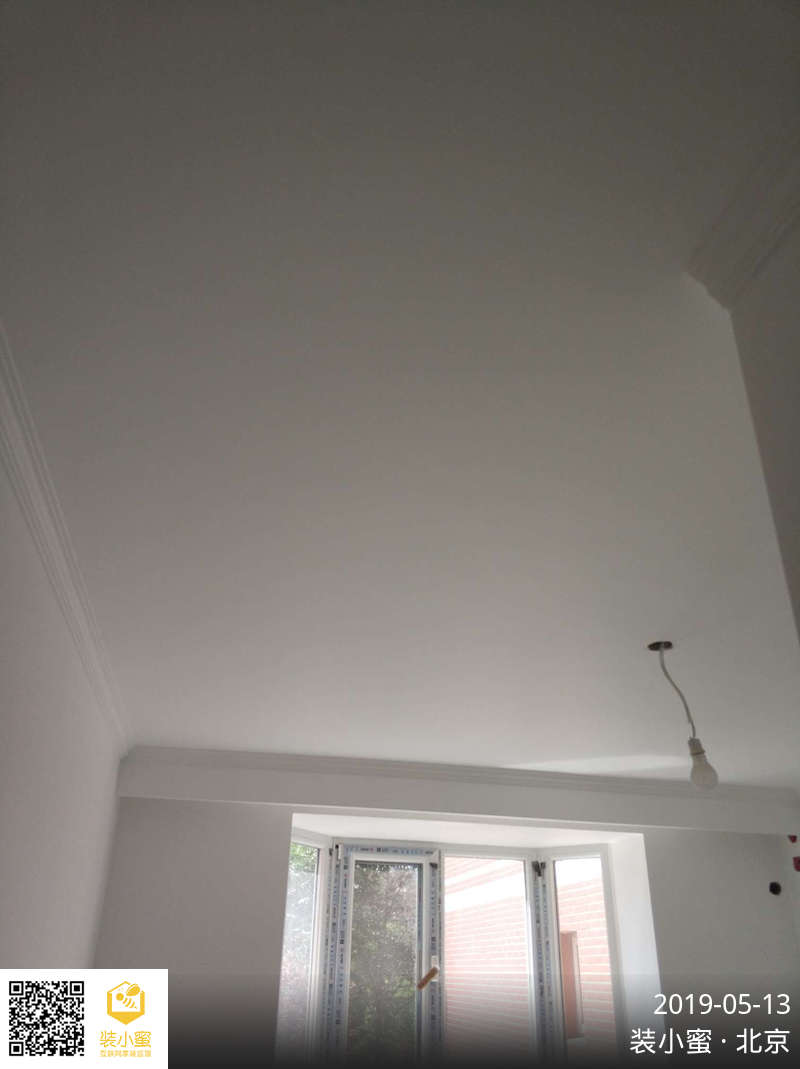

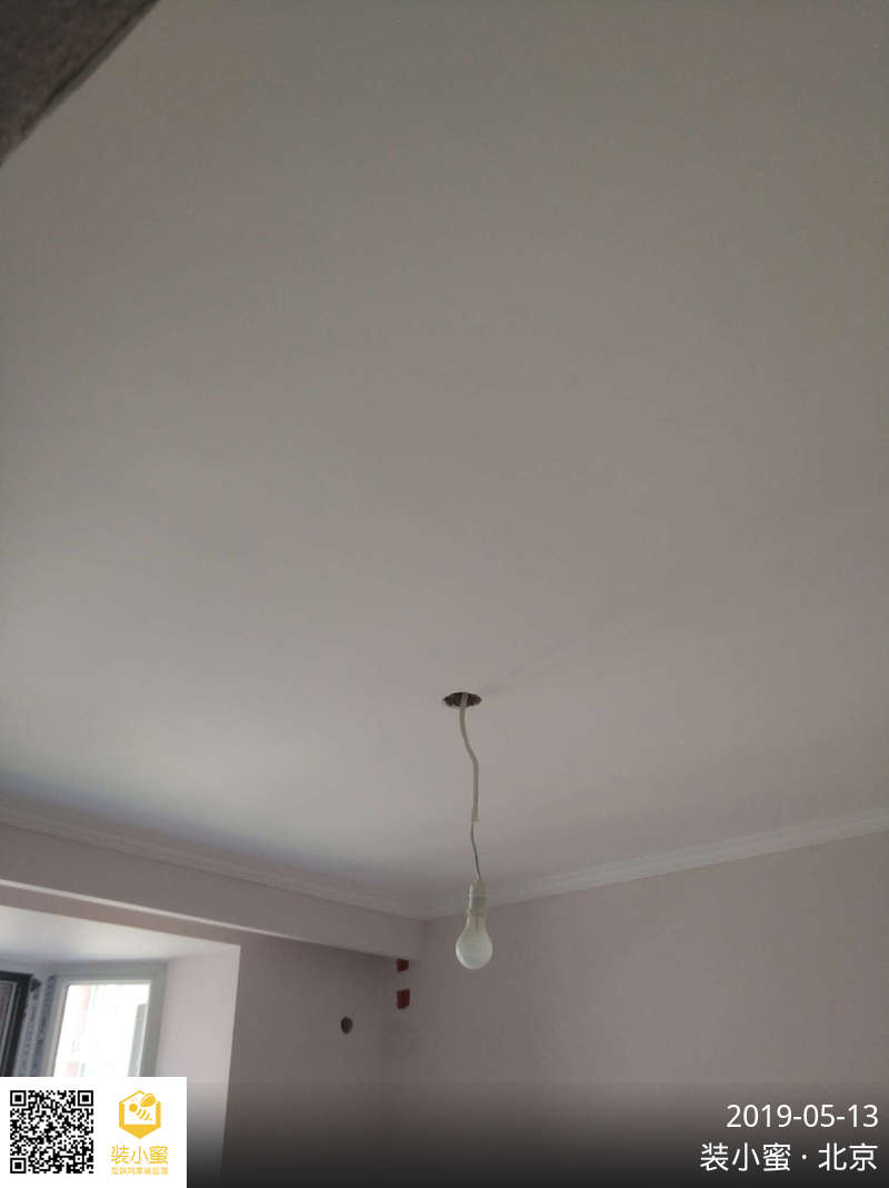

乳胶漆底漆,表面无明显砂眼与砂印
乳胶漆面层,涂刷质量符合要求
乳胶漆面层,手感牢固光滑
