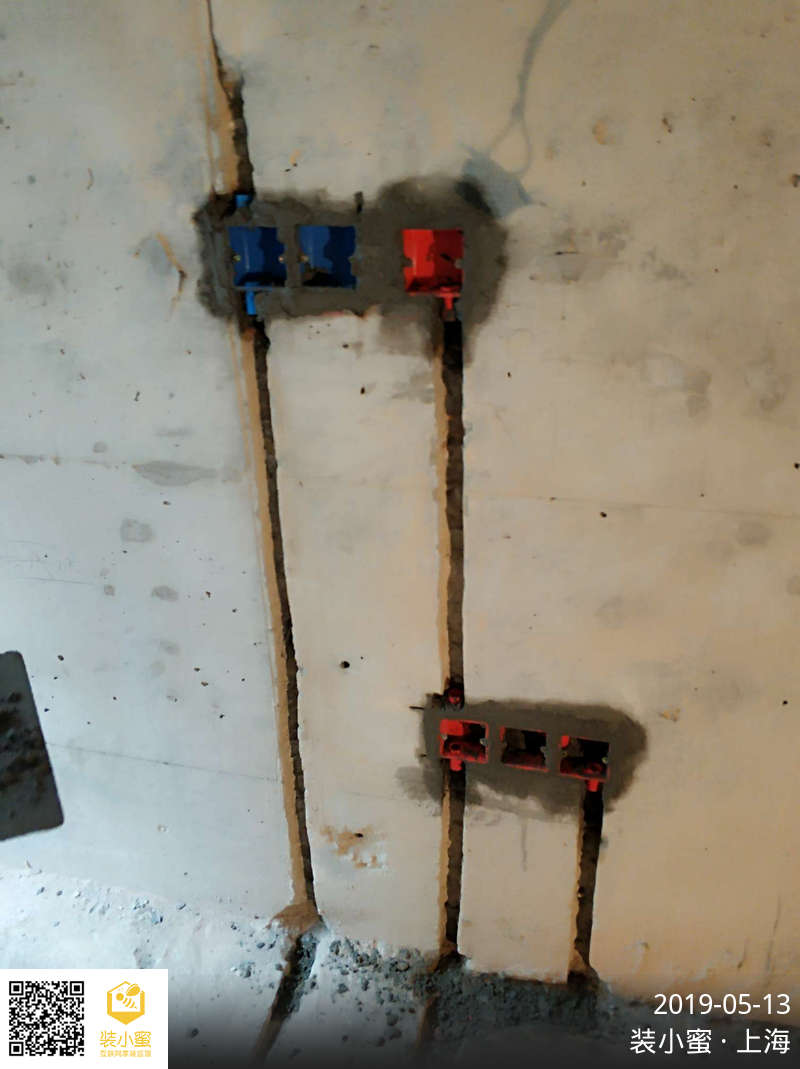

现场检查问题如下。

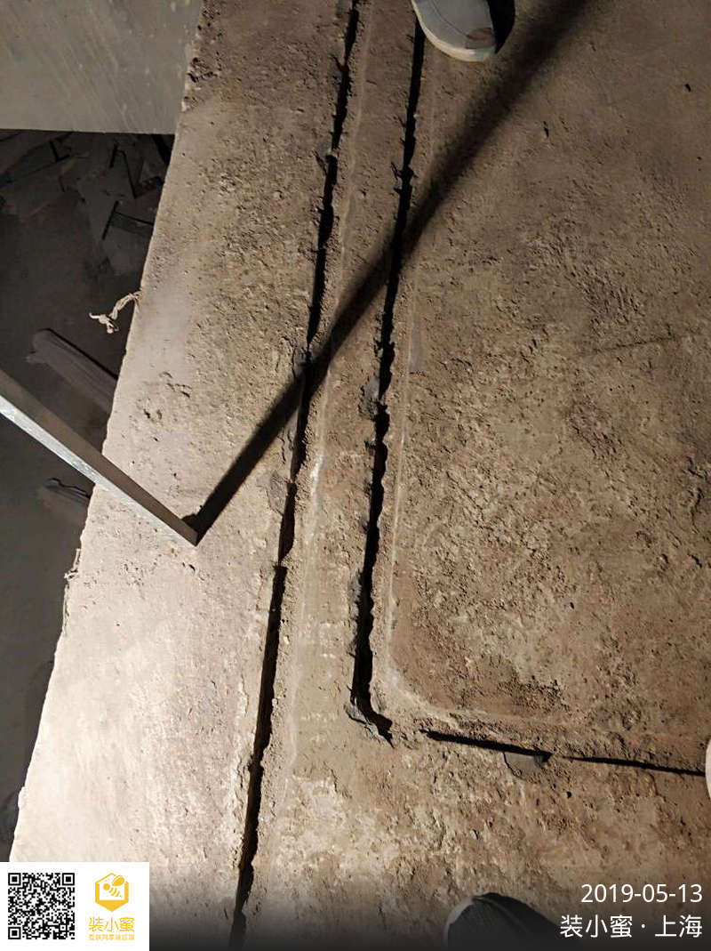

地面开槽R角偏小

地面电线管的R角直径不应小于10倍线管直径,过小会造成穿线与换线困难

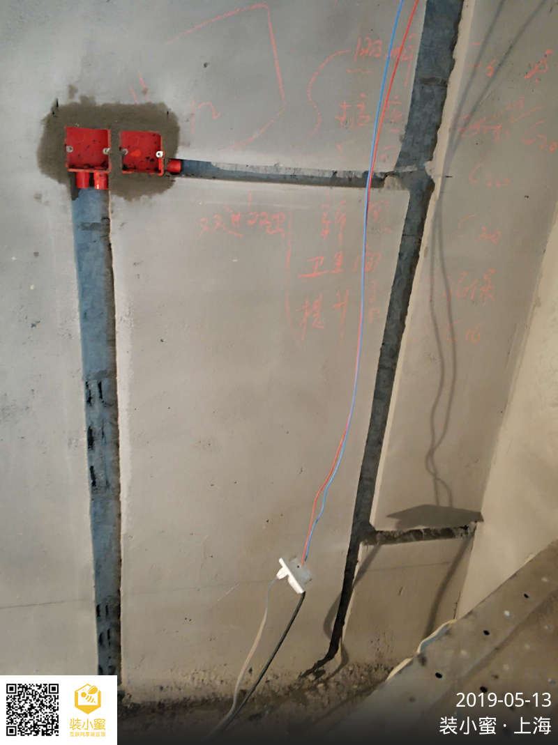

下一步施工建议水电施工时注意强弱电管水管的间距,不同回路不得同管,水电不可同槽同洞。
强弱电交叉需要做隔离处理

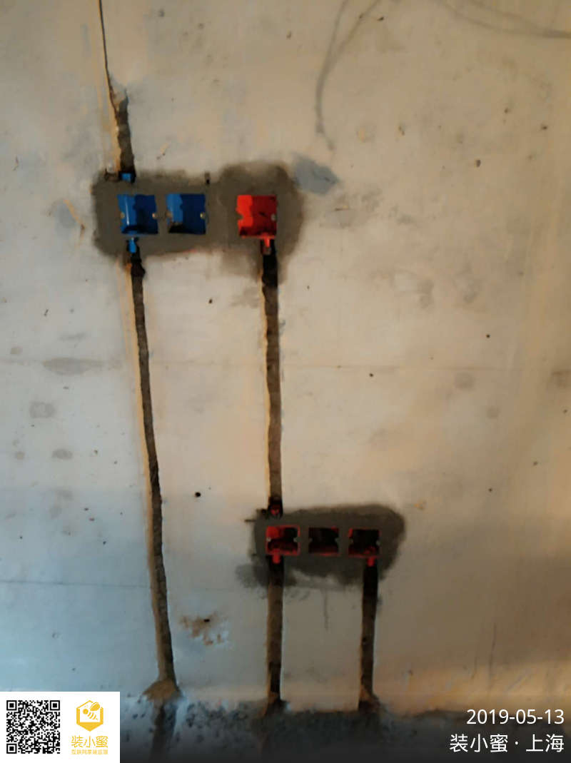

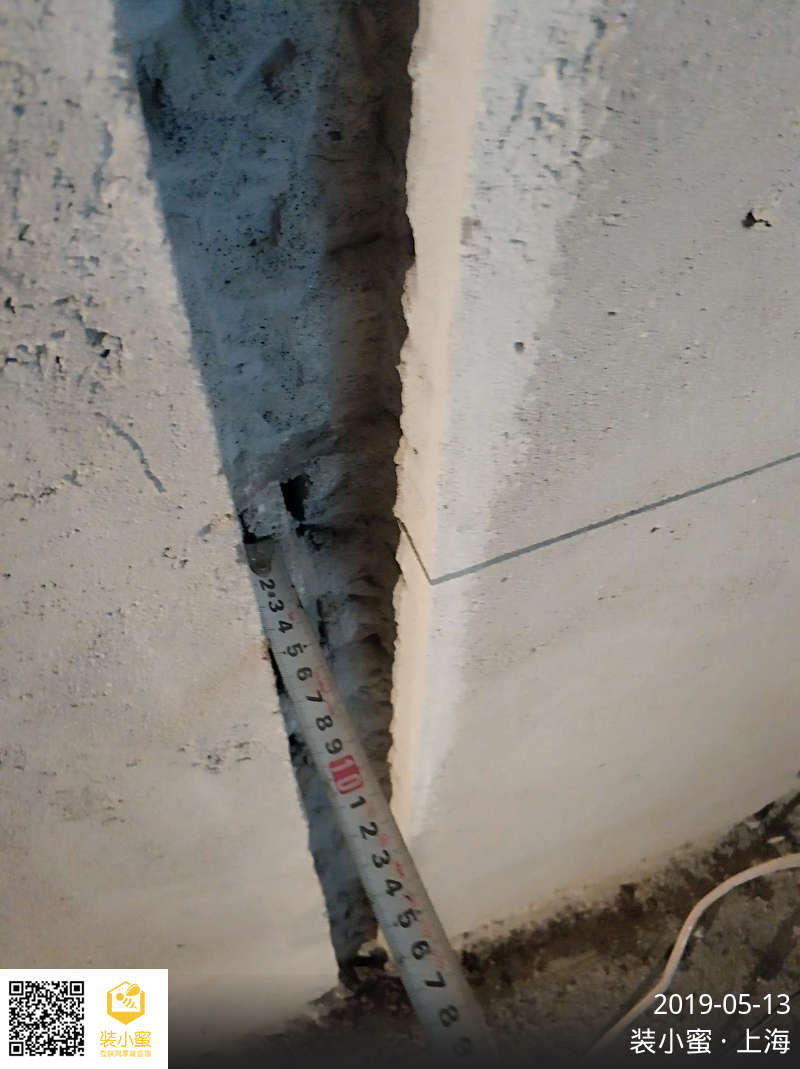

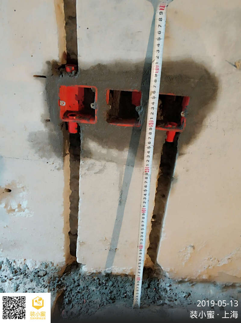

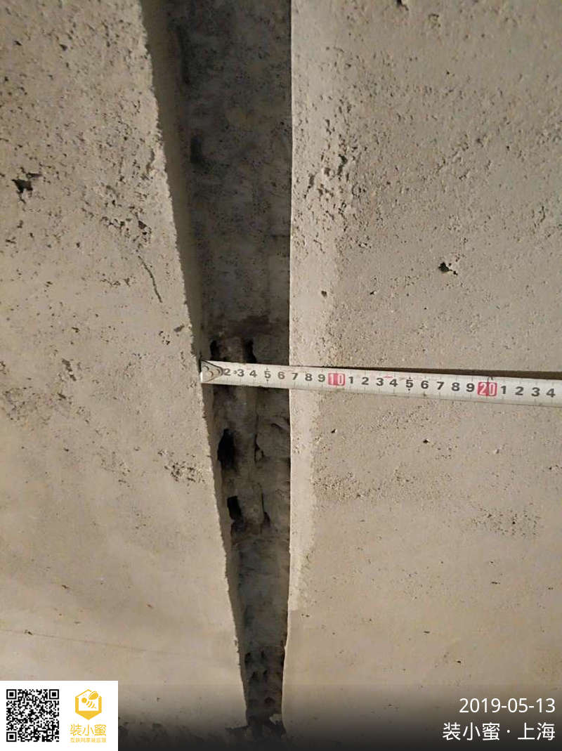

开槽平直,符合要求
开槽宽度与深度符合要求

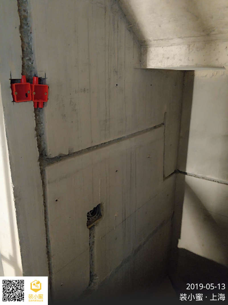

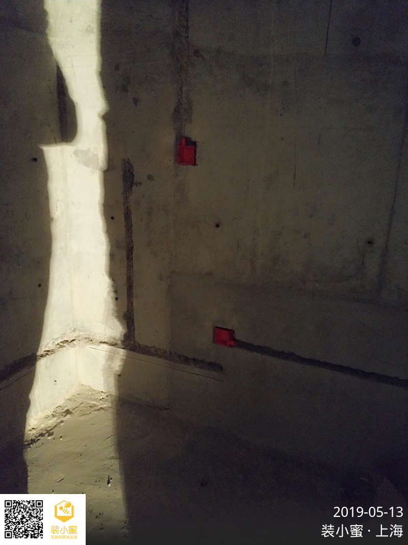

开设墙面横槽,符合技术交底要求
