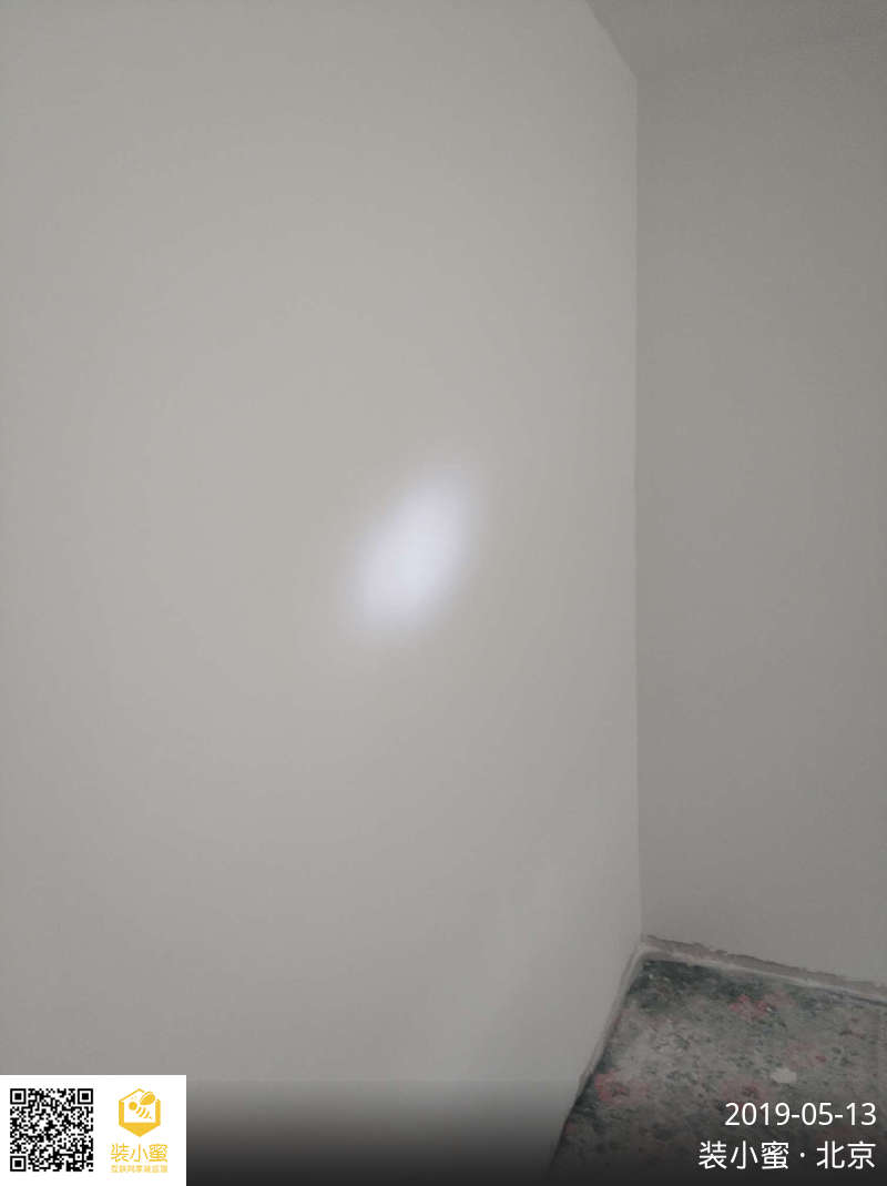

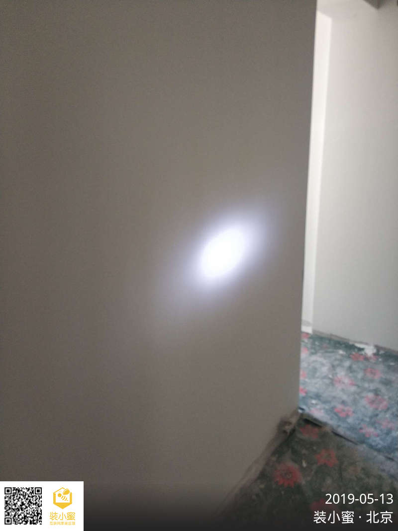

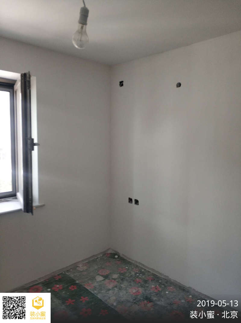

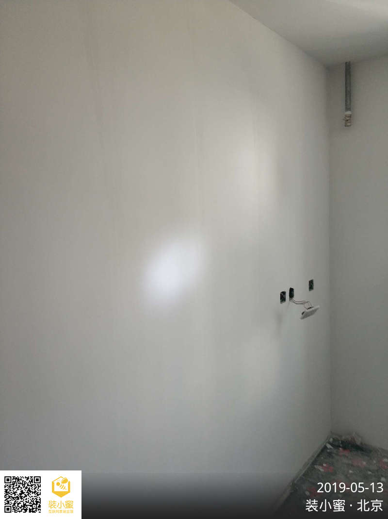

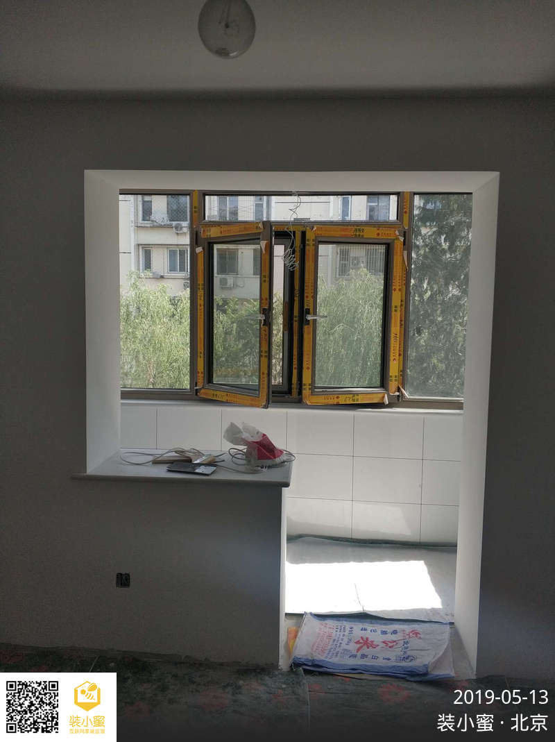

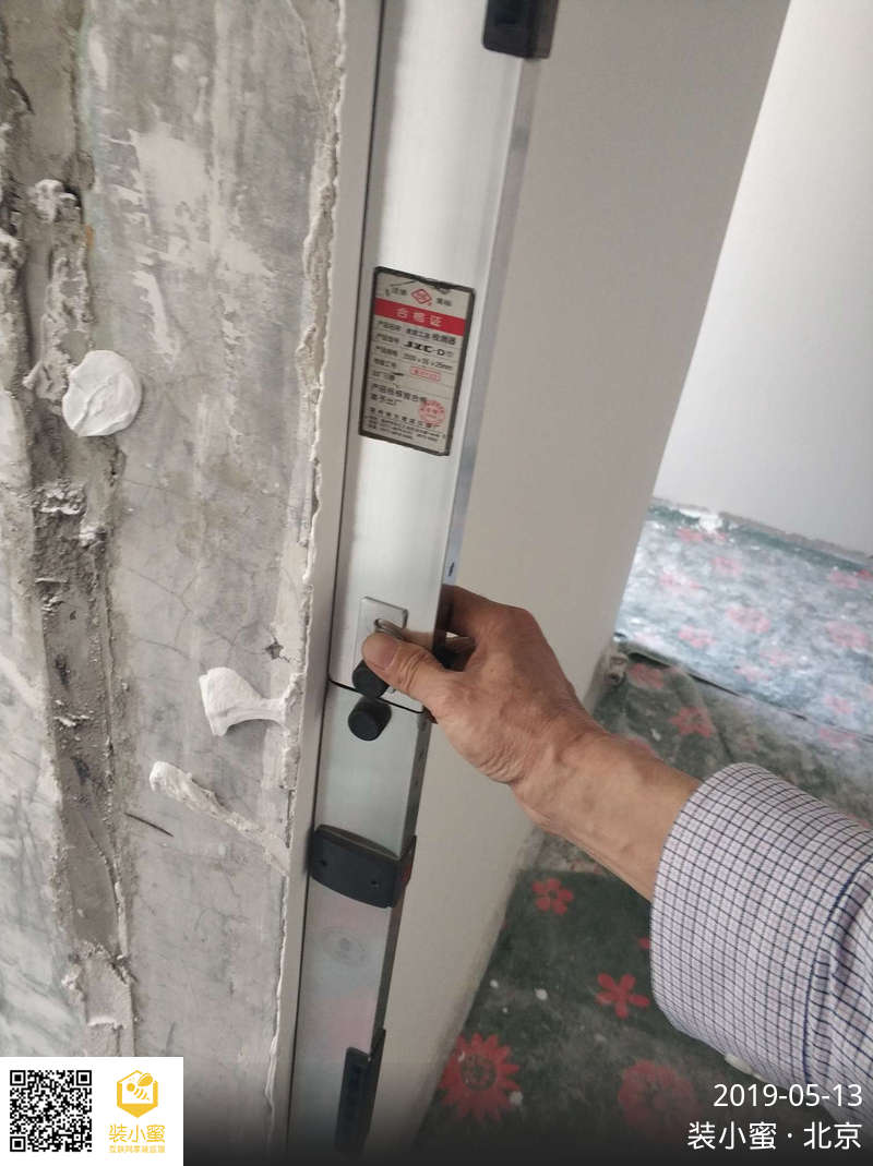

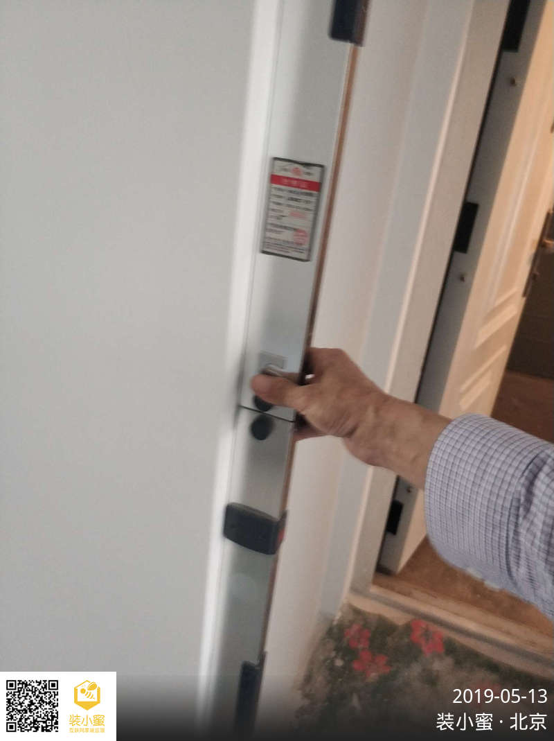

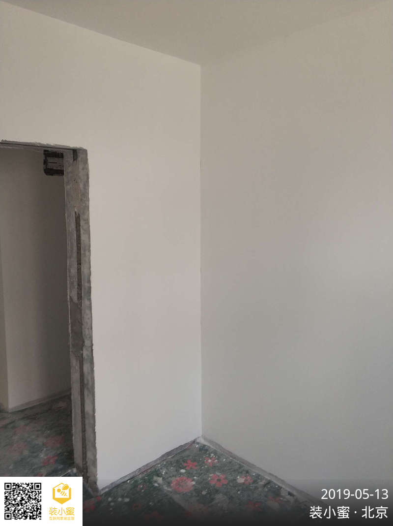

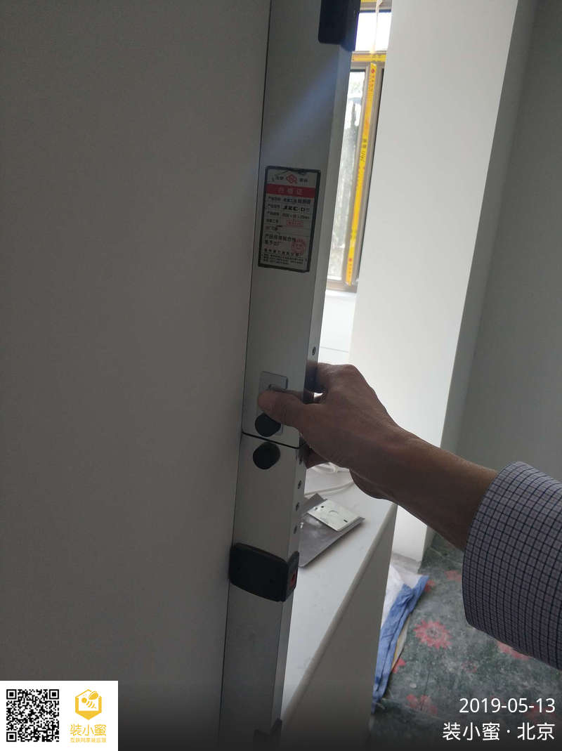

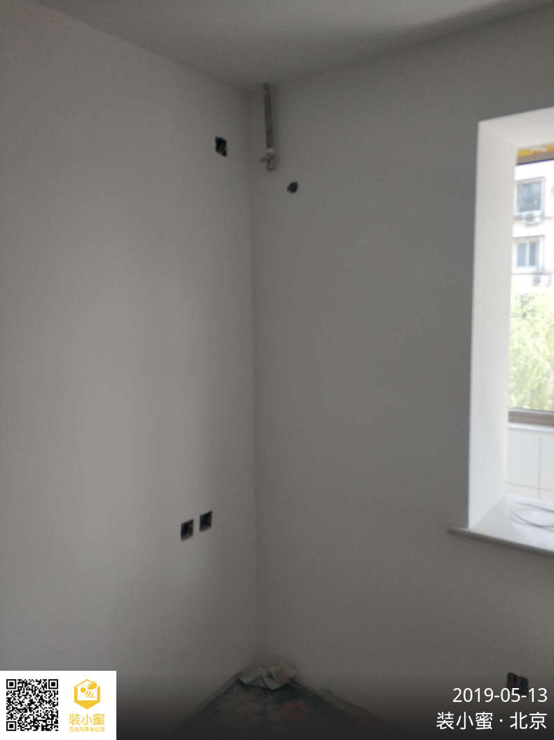

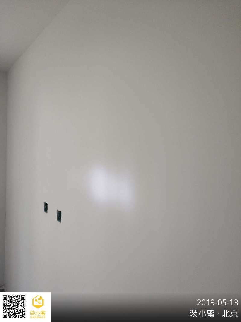

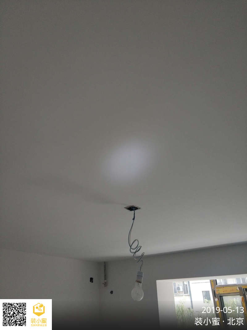

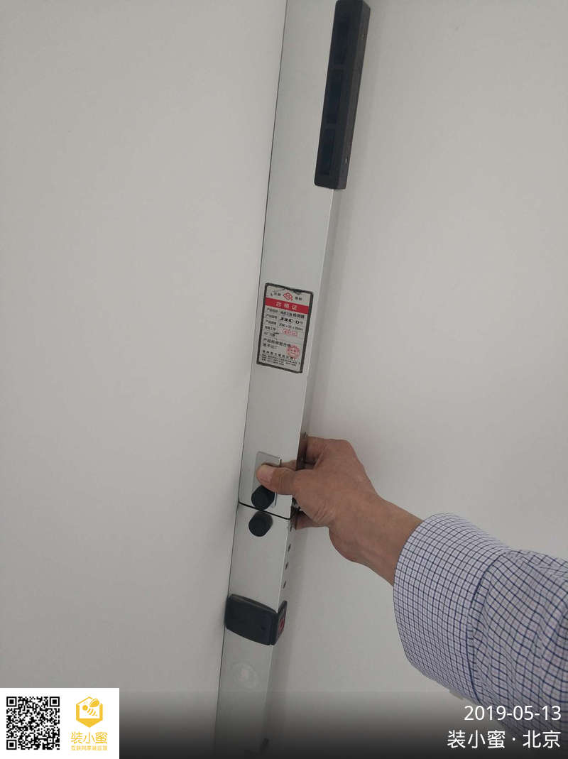

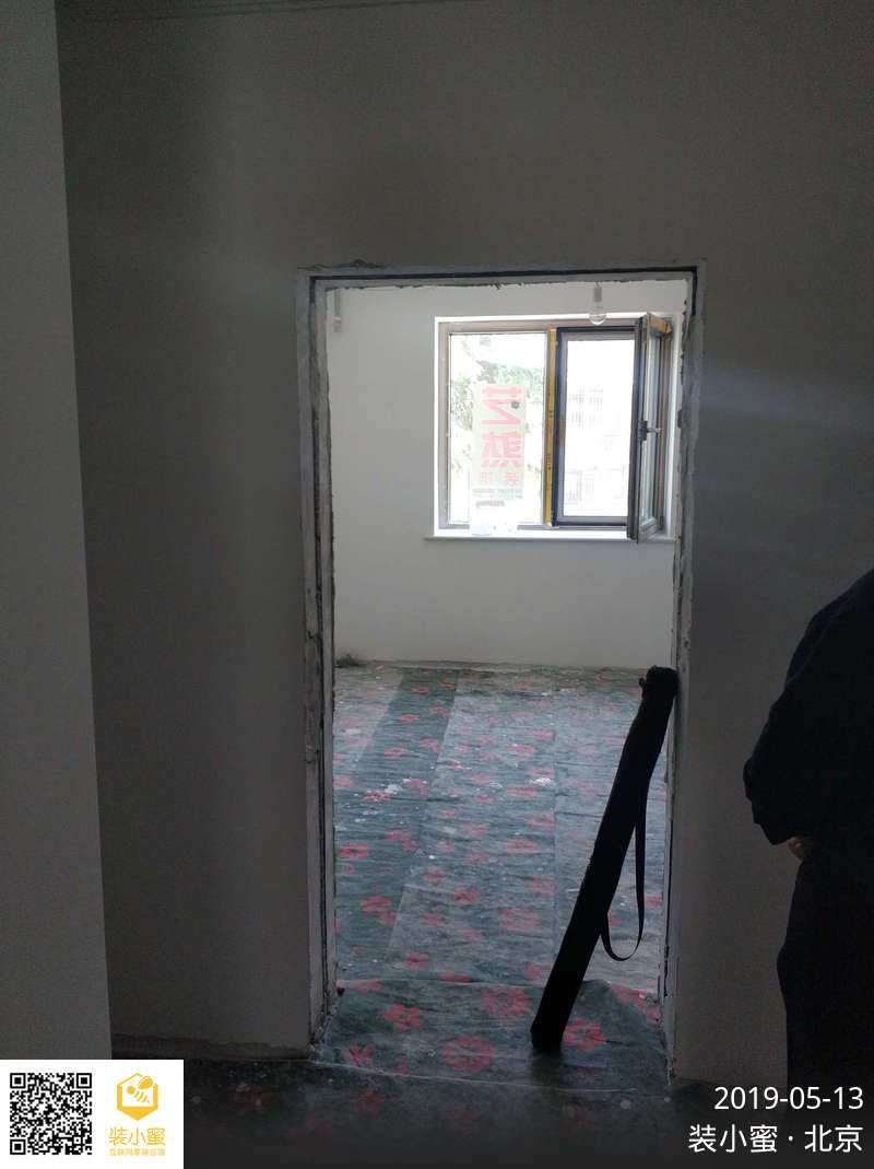

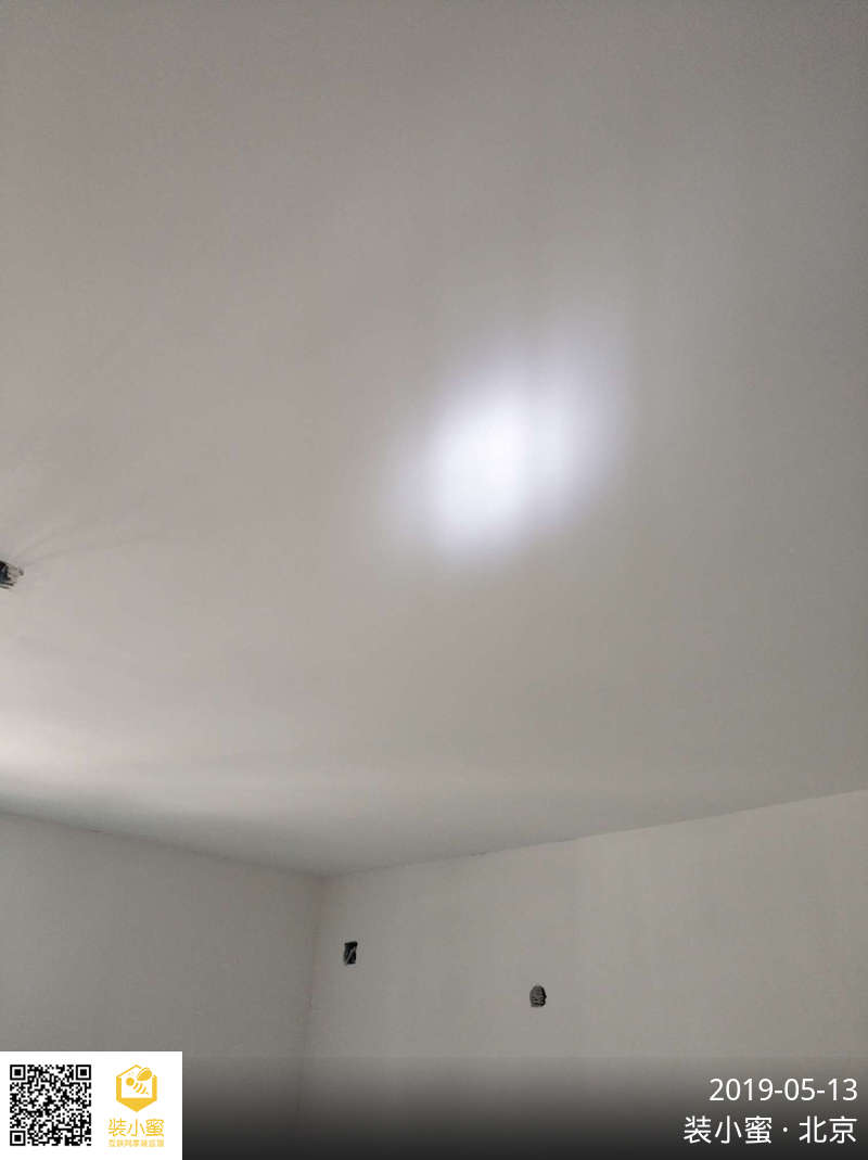

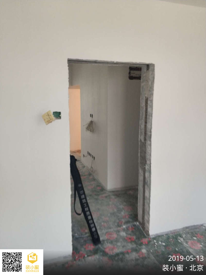

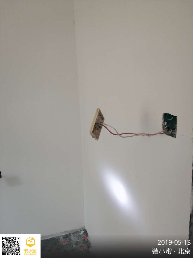

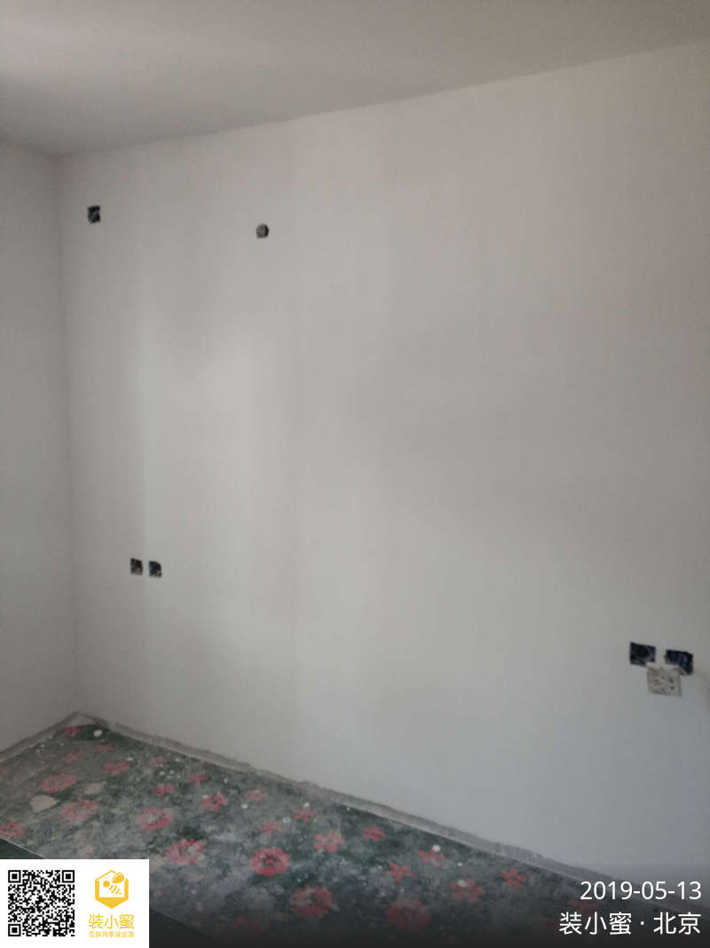

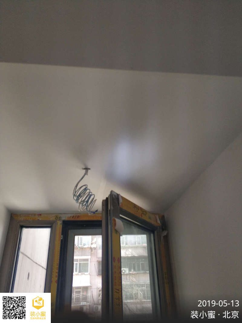

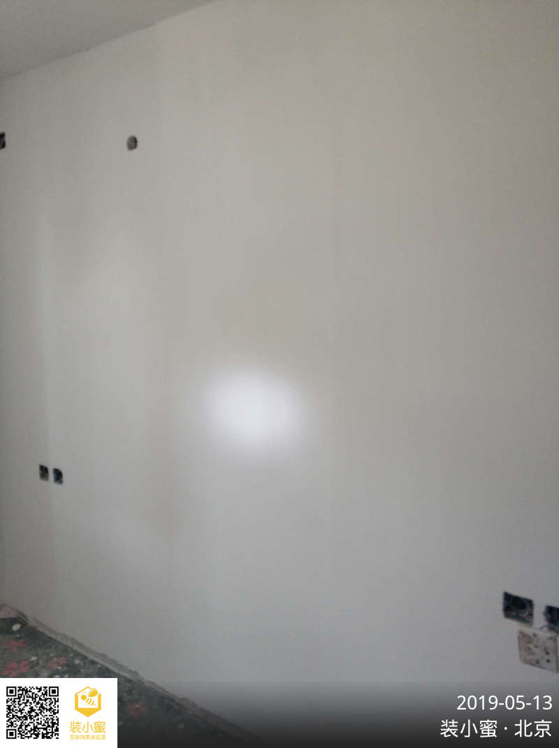

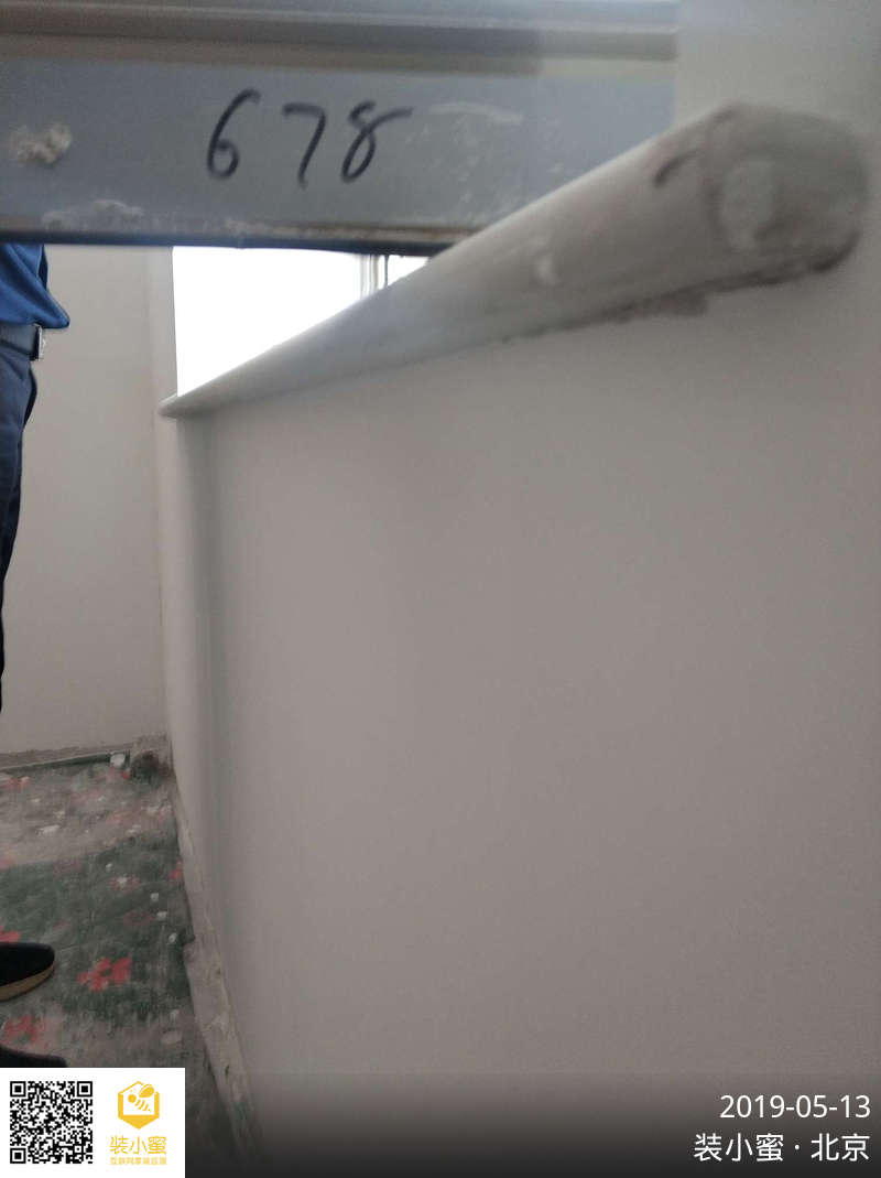

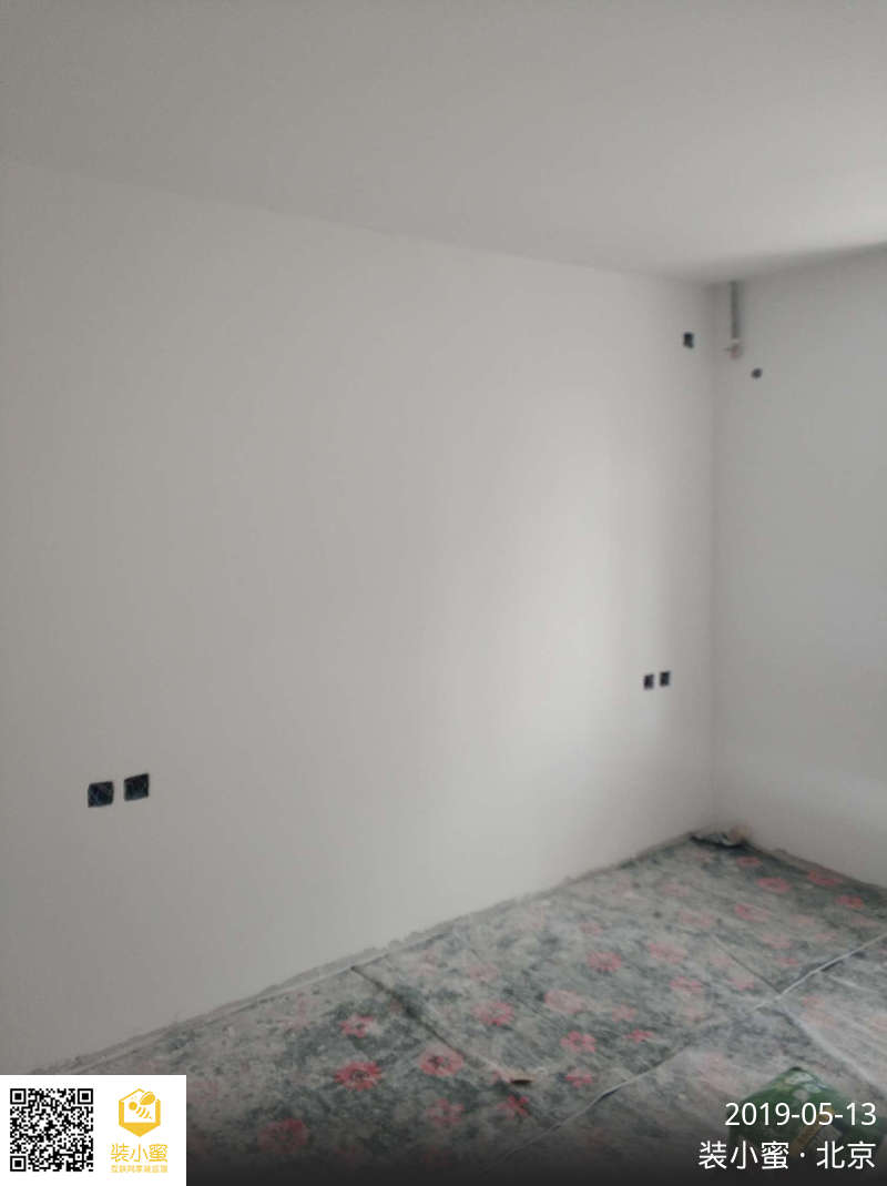

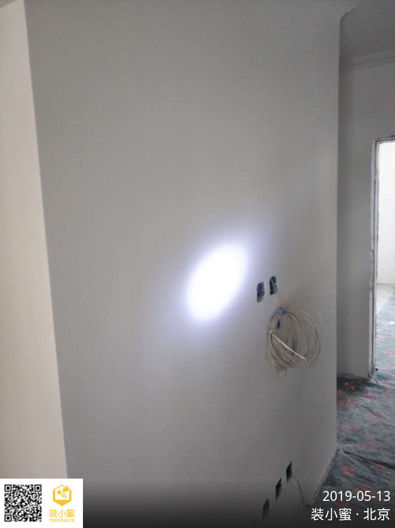

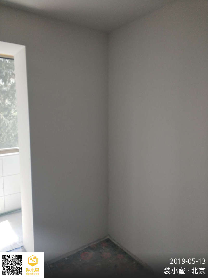

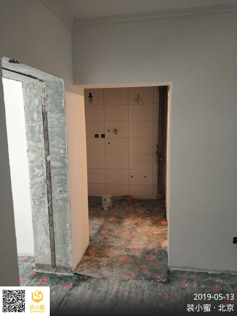

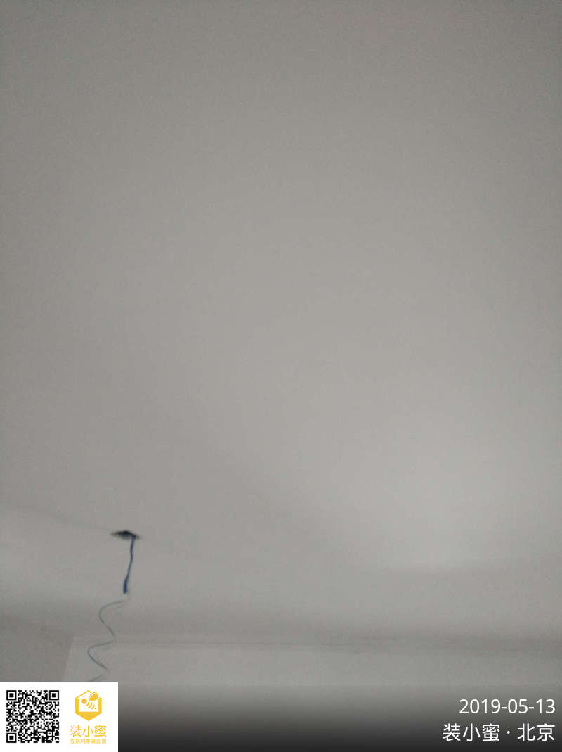

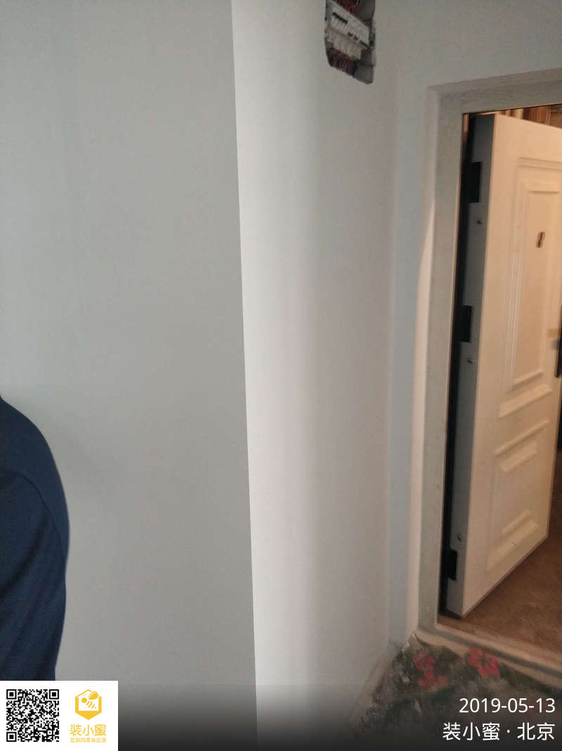

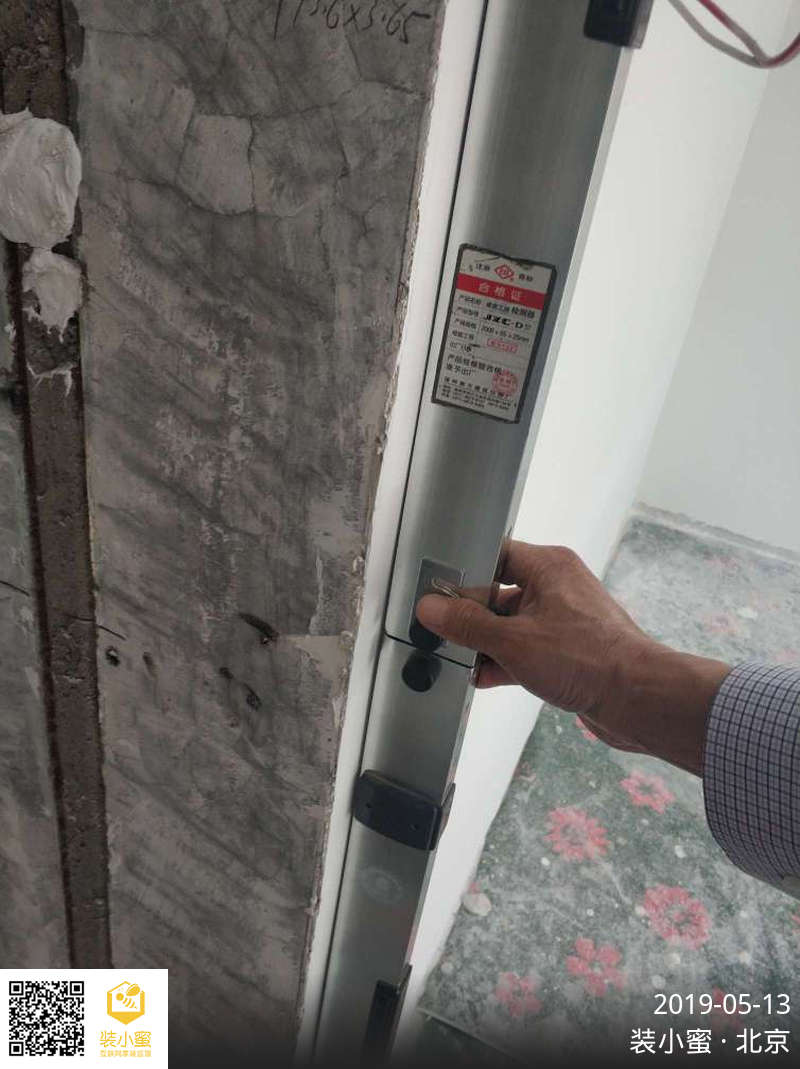

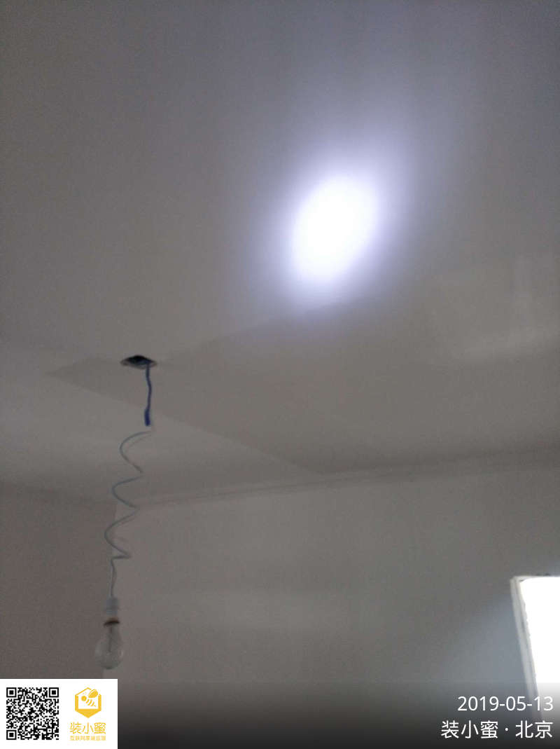

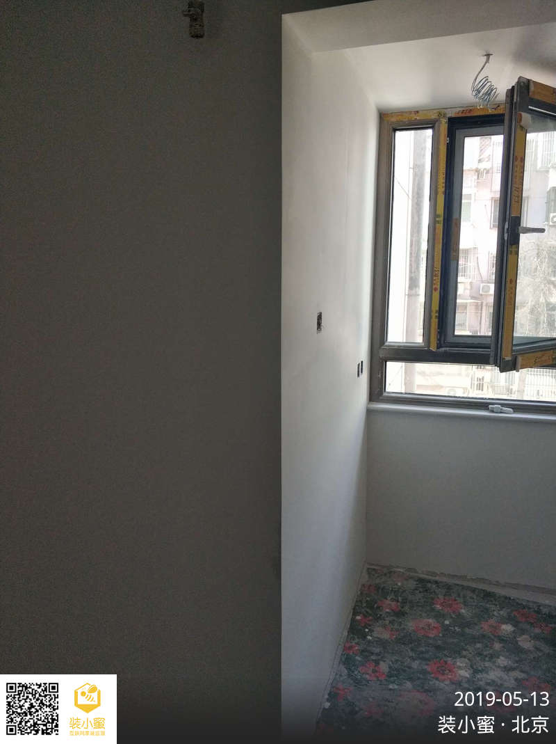

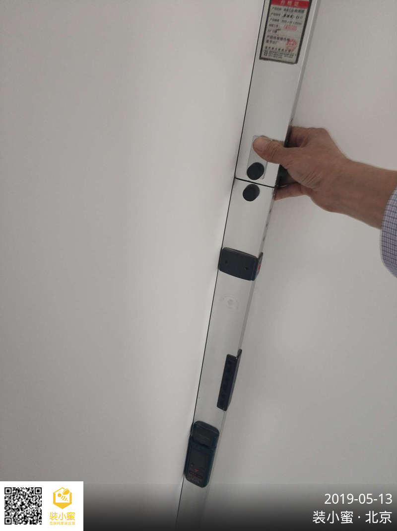

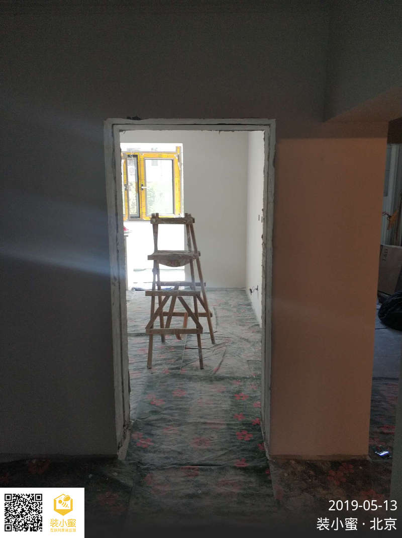

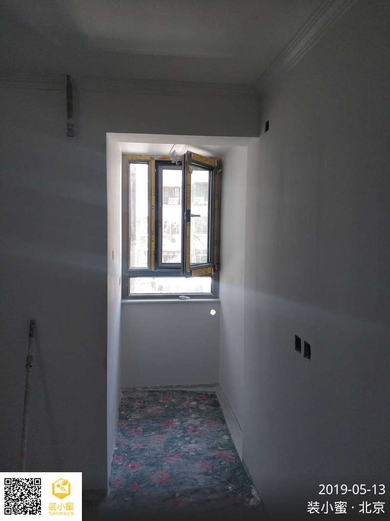

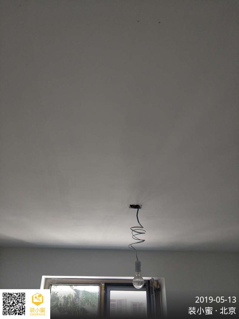

房间内墙顶面腻子批嵌打磨施工已完成,底漆涂刷已完成大部分。施工进度正常。检查客厅,餐厅,主次卧室顶面打磨表面平滑,符合要求。检查顶面底漆涂刷均匀,无漏刷,符合要求。检查客厅,餐厅,主次卧室墙面腻子批嵌打磨施工平整度,符合要求。检查门套,窗套口,阴阳角平直度,符合要求。检查墙面底漆涂刷均匀,无漏刷,符合要求。发现的客厅,餐厅,主次卧室墙面阴阳角局部存在的沙眼,和沙痕,已告知现场油工,做修补打磨刷漆处理。
客厅,餐厅,主次卧室墙面阴阳角局部存在沙眼和沙痕,建议做修补打磨刷漆处理。
1,房间内刷漆项目完成后,建议关闭门窗2到3天阴干,以加强面漆与墙顶面的吸附力。
2,主材安装时注意对墙面的保护。

乳胶漆底漆,表面无明显砂眼与砂印
腻子打磨后整体平滑度符合要求
阴阳角打磨平直度符合要求
产品处批嵌平直度符合要求

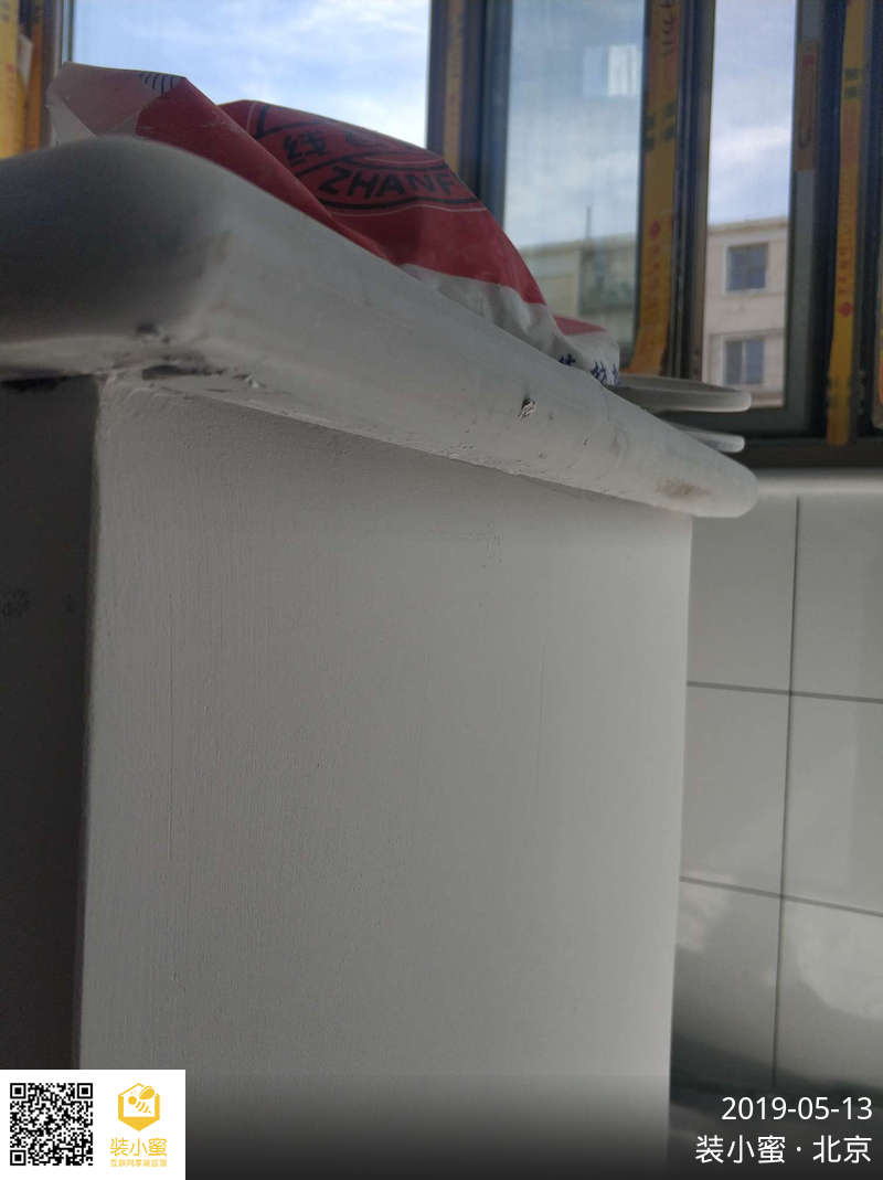

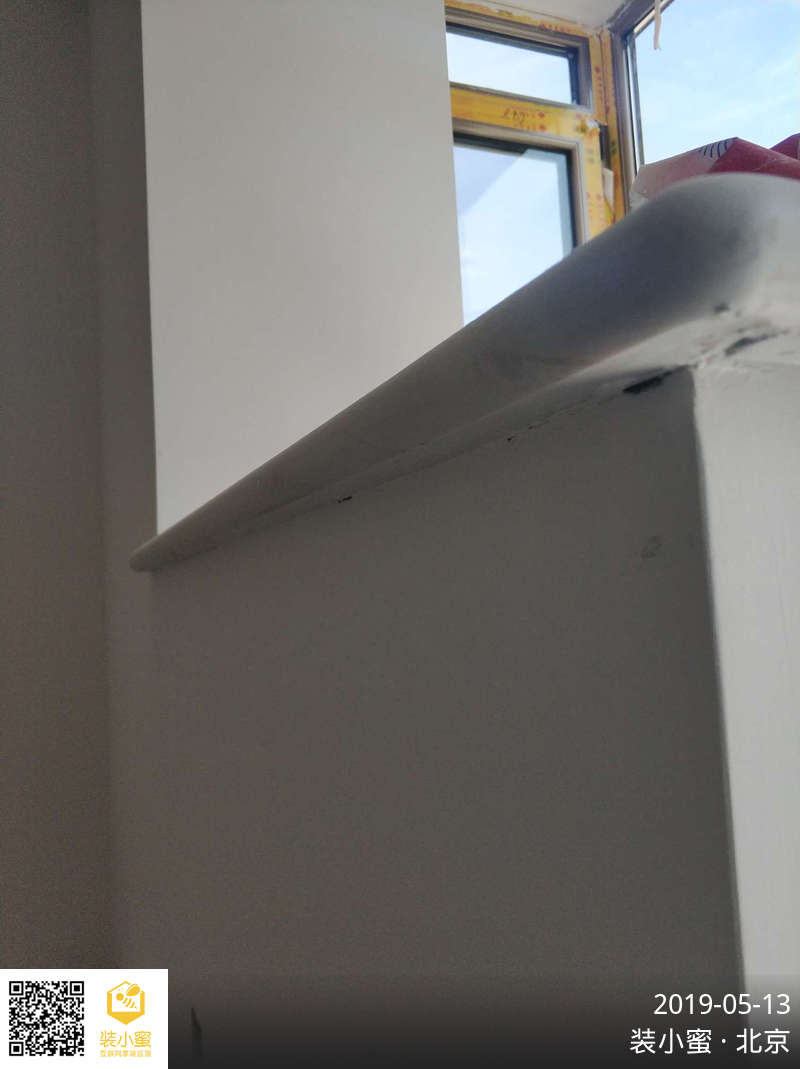

窗台大理石下口已填实
乳胶漆底漆涂刷,表面牢固
