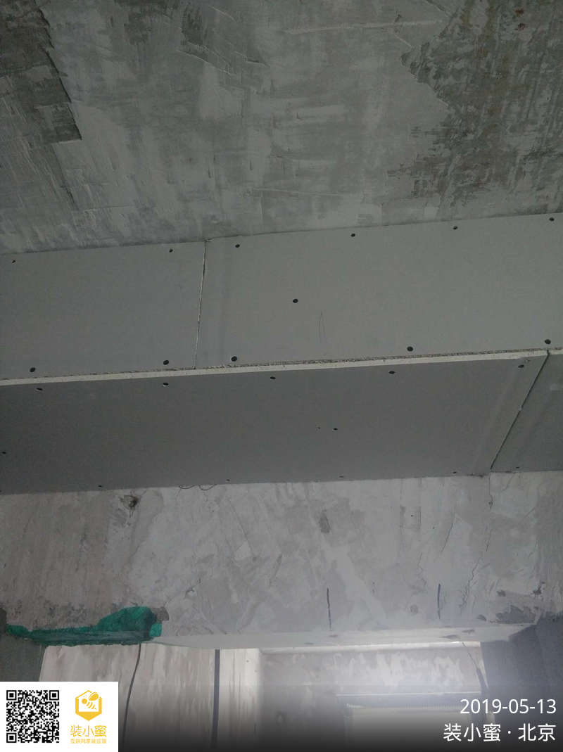

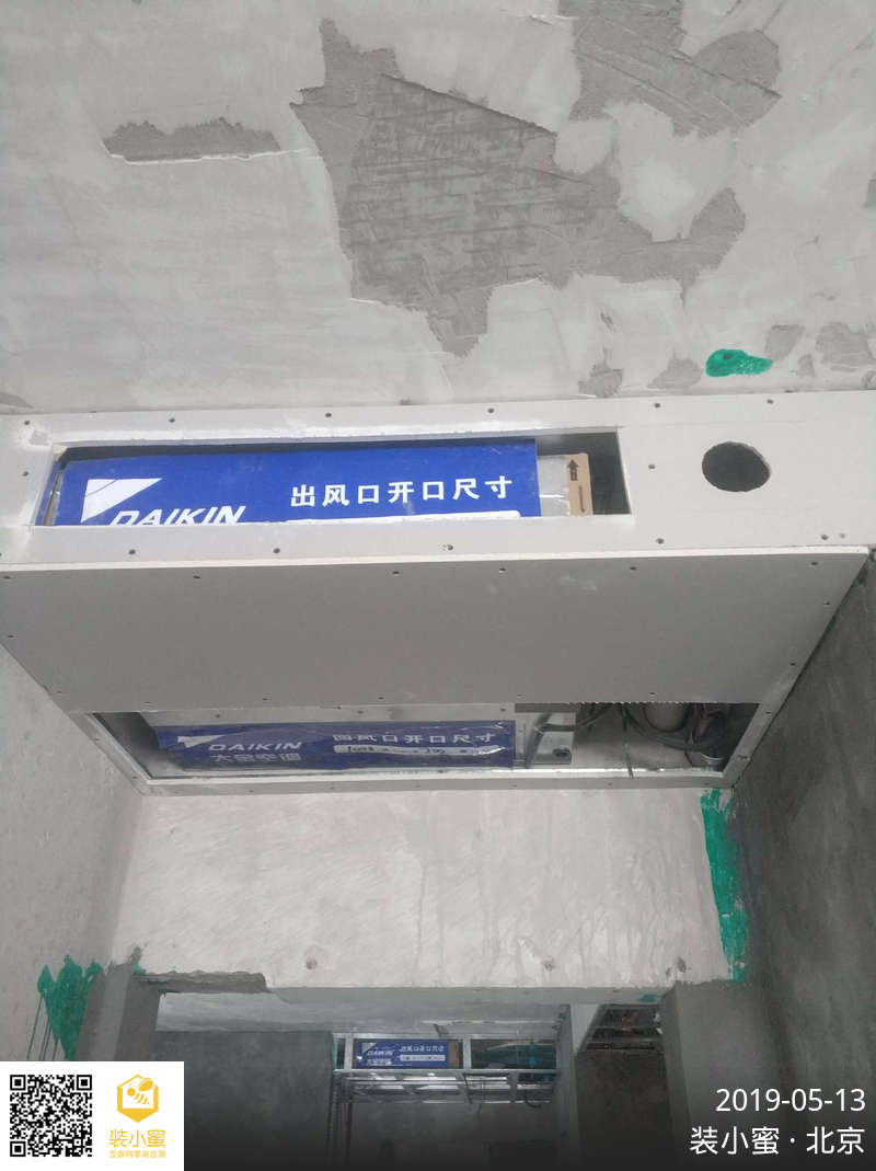

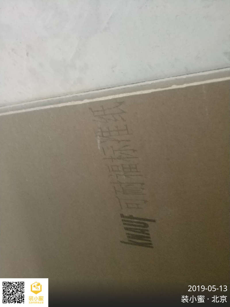

进度正常,瓦工正在处理基层,木工在封板施工

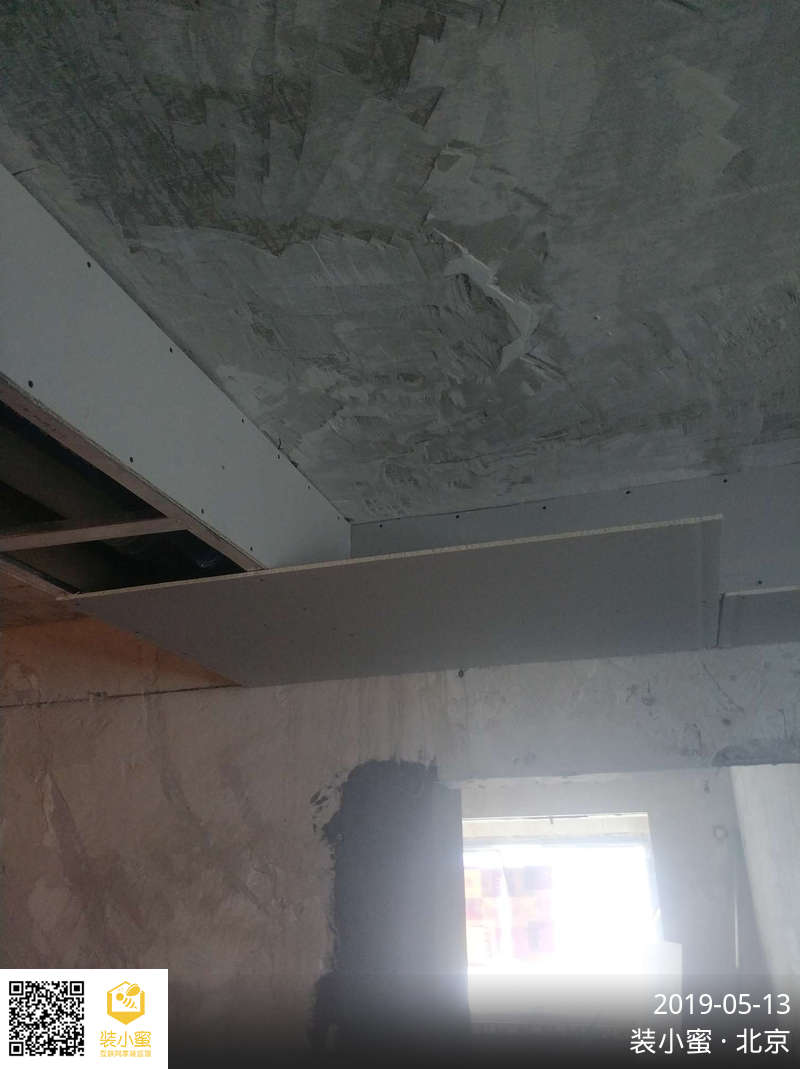

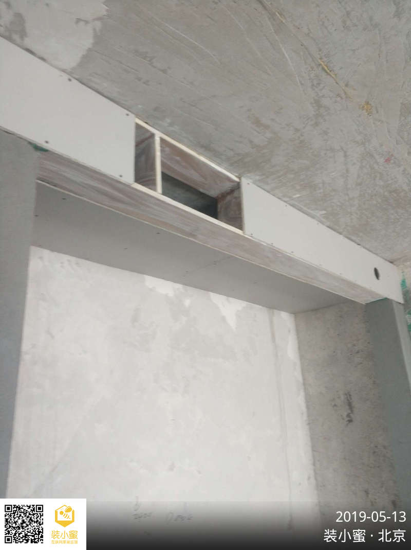

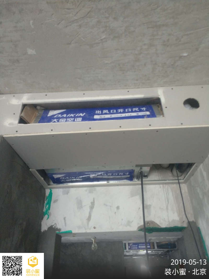

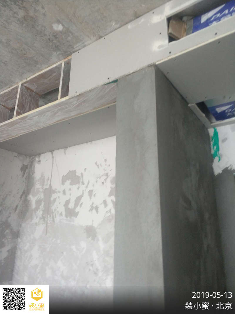

客厅吊顶石膏板间距不足,需要调整,并告诉木工其他位置封板需要注意间距。厨房卫生间放柜子的地方需要找方正,已和客户现场沟通具体位置。并告诉瓦工。

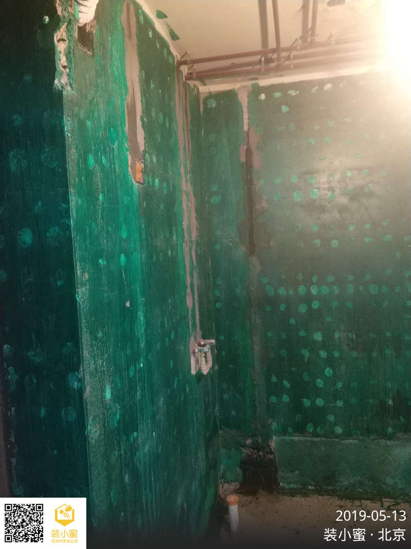

做防水时靠近客厅的三面防水高度,已和客户确认刷到顶。产生额外防水费用
