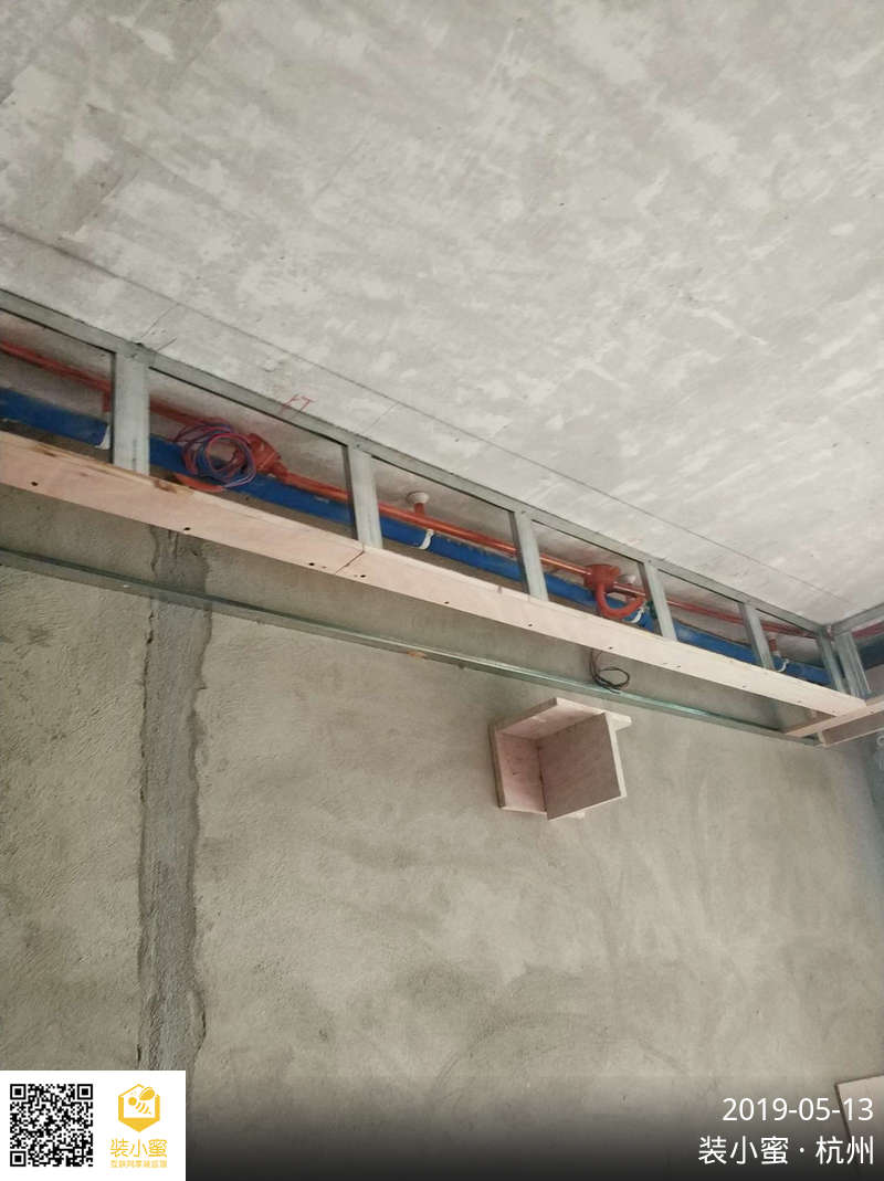

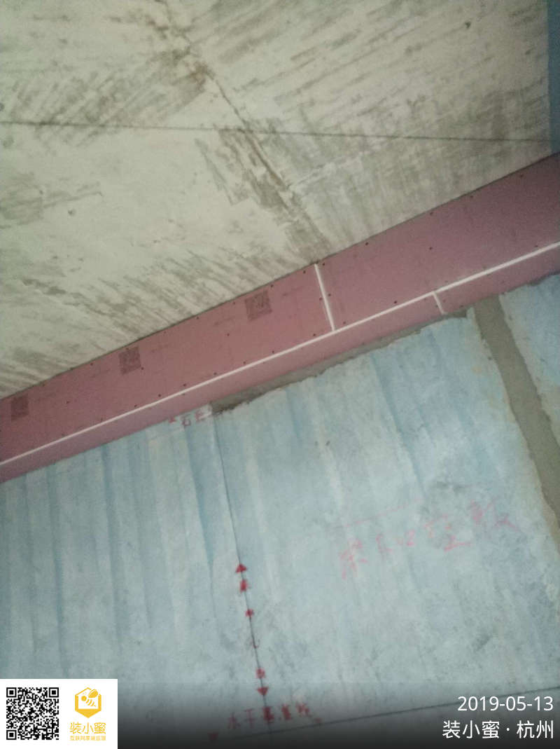

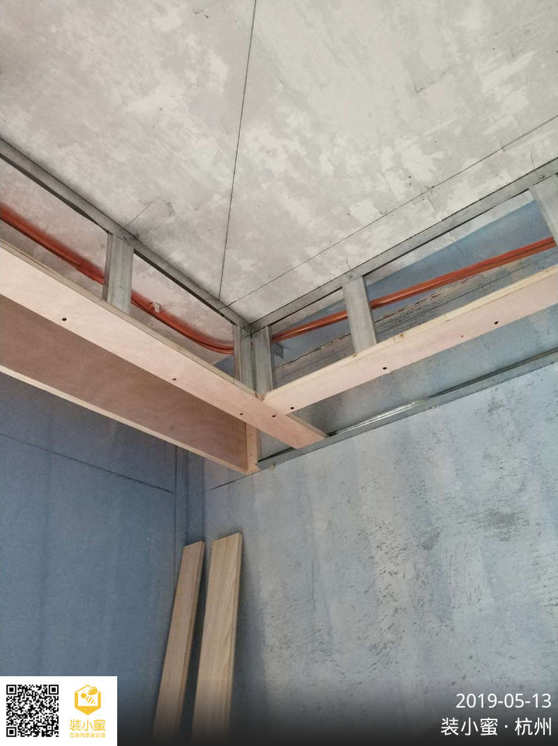

施工进度正常,木工基层框架制作当中,轻钢龙骨和板材条制作收口,走边已用石膏板螺丝加固,缝隙处巳刨边合理。
①次卧开关处底盒墙面改柜侧面底盒需增加固定。

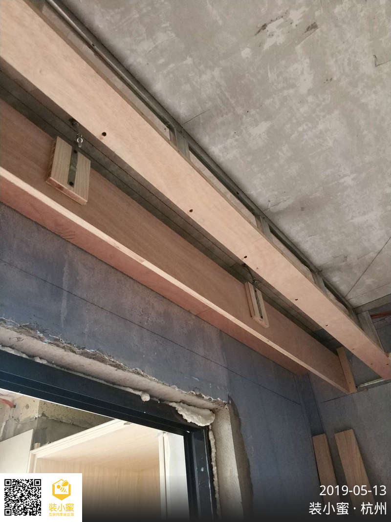

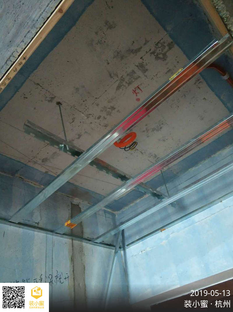

②客厅餐厅处空调下吊顶龙骨连接需加吊杆主骨加固。
③卫生间门头下吊瓷砖需切割。
④客卧门头上方石膏板缝隙偏大。
⑤主卫改衣帽间下水孔需封堵,顶面石膏板需留检修口。
⑥次卧阳台顶面有渗水迹象需由物业维修。
⑦客厅阳台更换瓷砖缝隙处不平整。

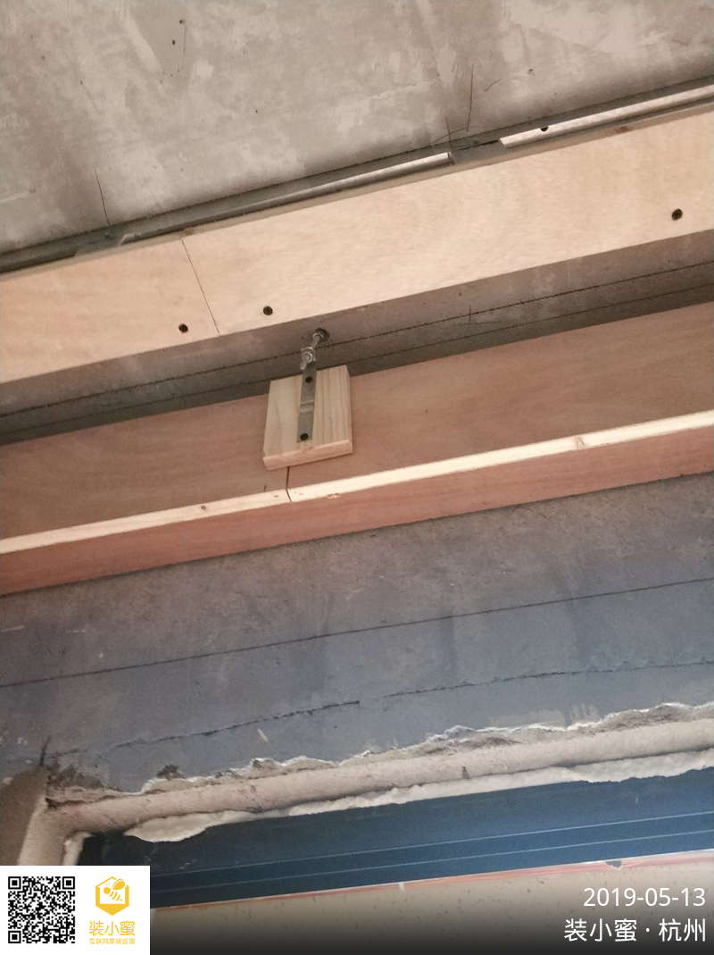

吊杆平直,用材符合要求
吊杆与主龙骨固定符合要求
次龙骨安装固定施工符合要求
吊顶侧挂板施工符合要求
边龙骨安装固定施工符合要求
主次龙骨质量符合要求
