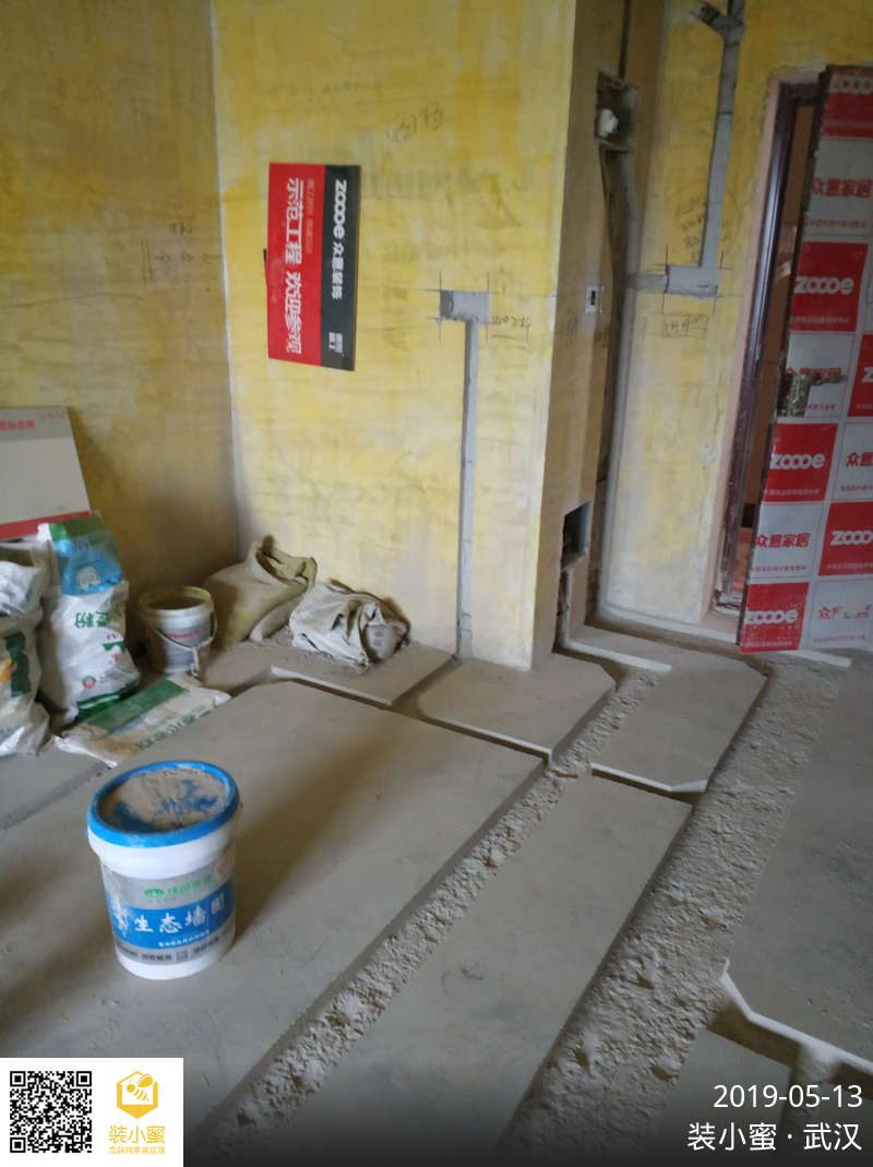

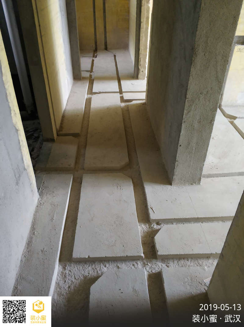

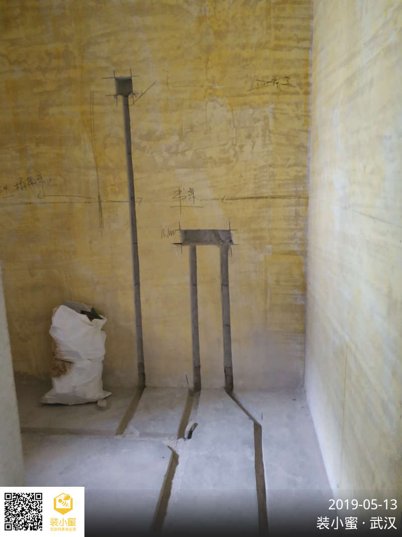

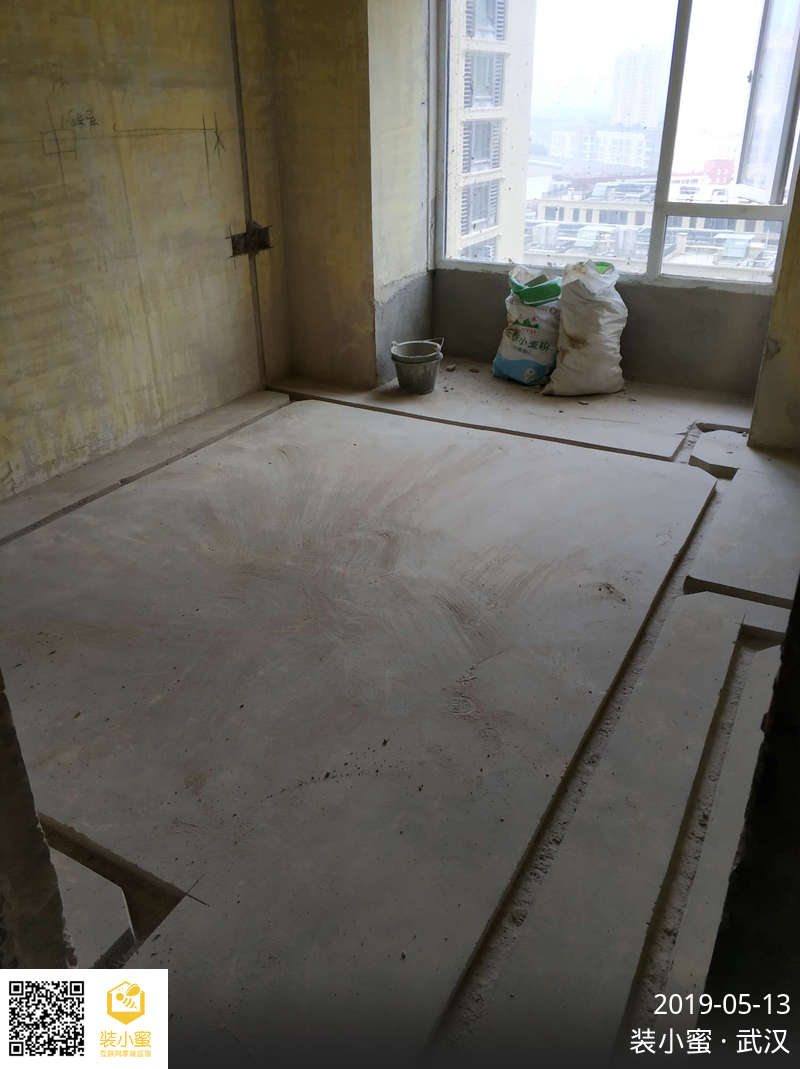

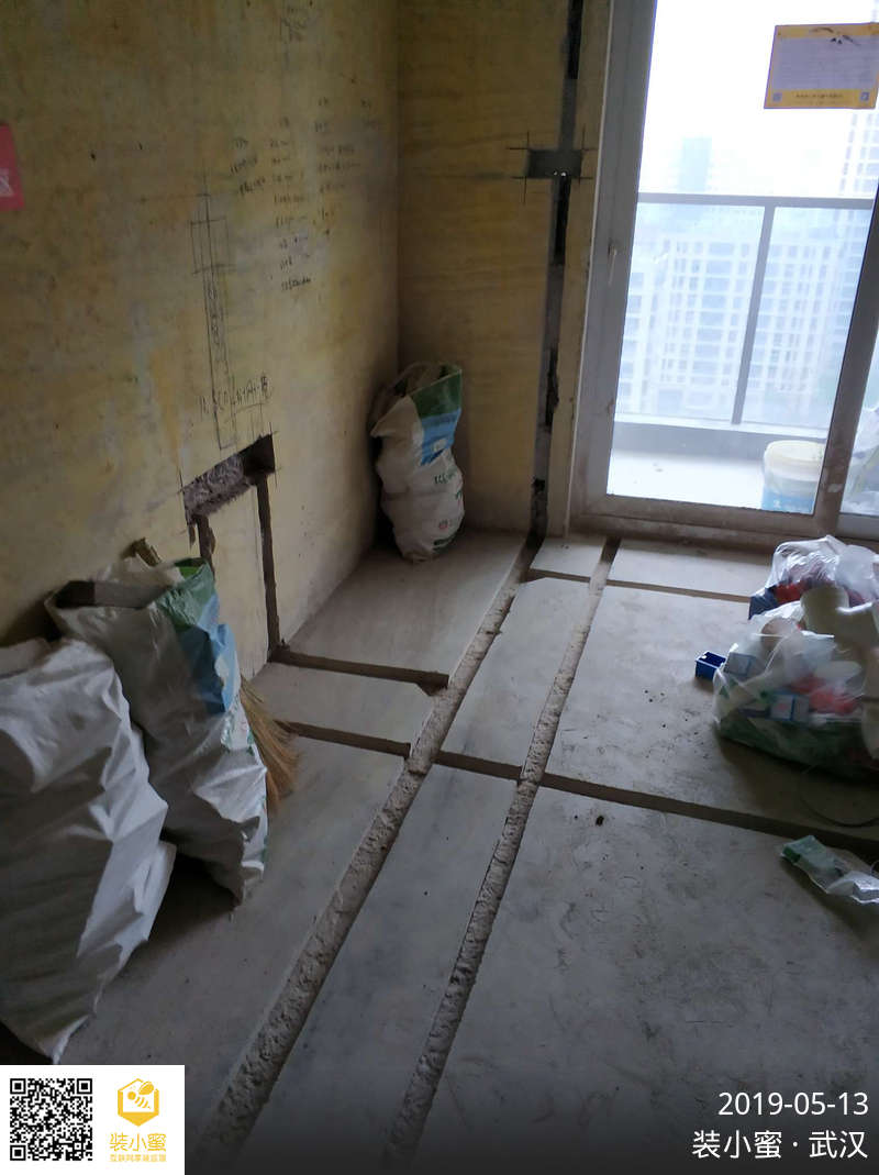

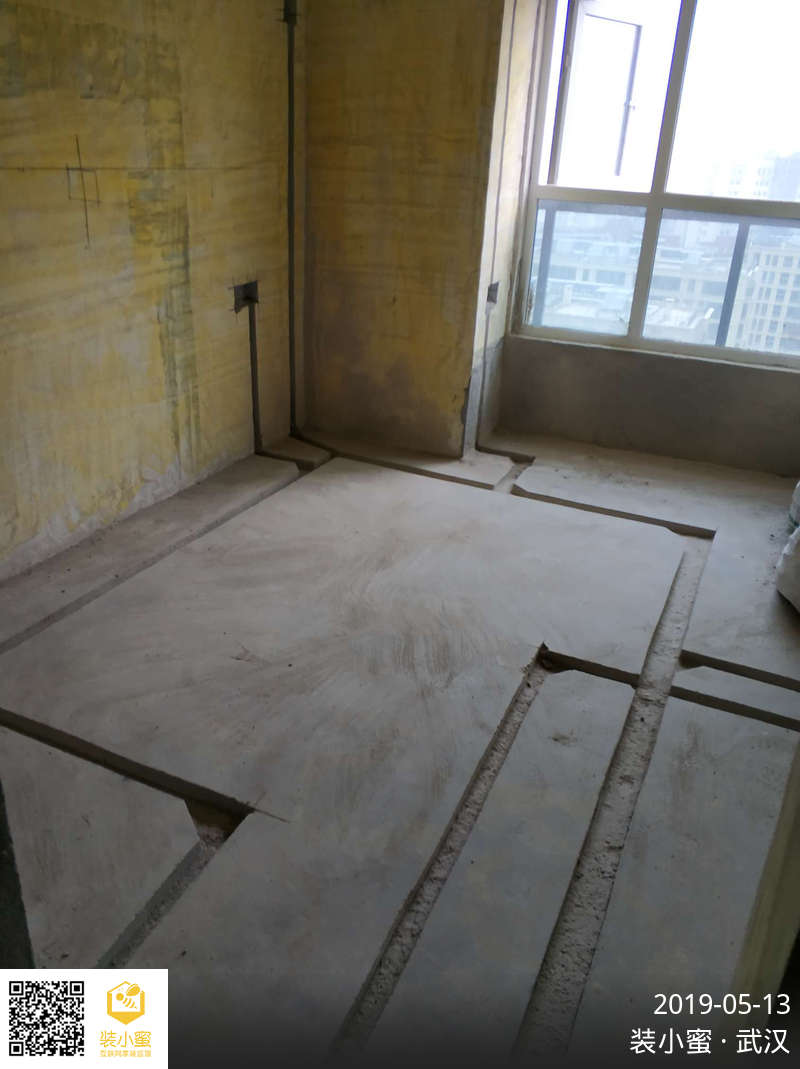

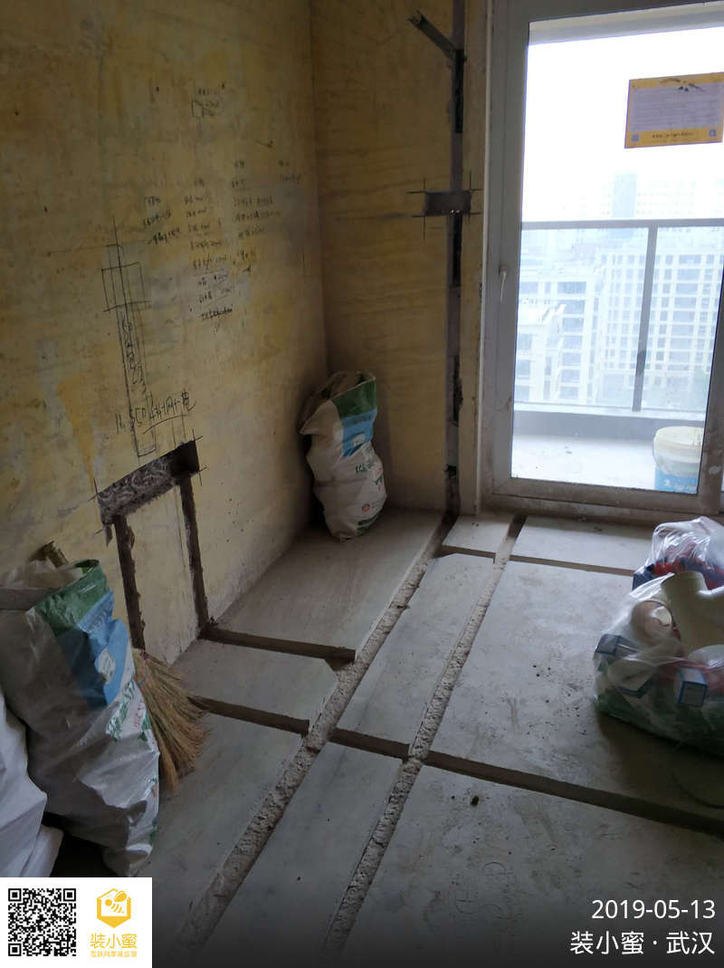

水电开槽完成

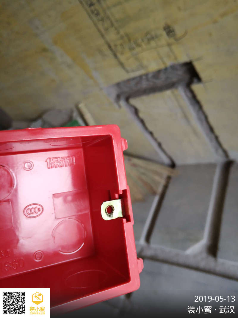

1.对现场开槽检查,开槽横平竖直,强弱电分槽开设,符合规范要求。

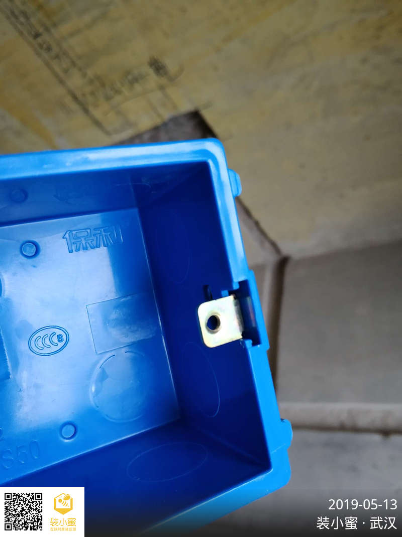

2.对现场材料检查如下

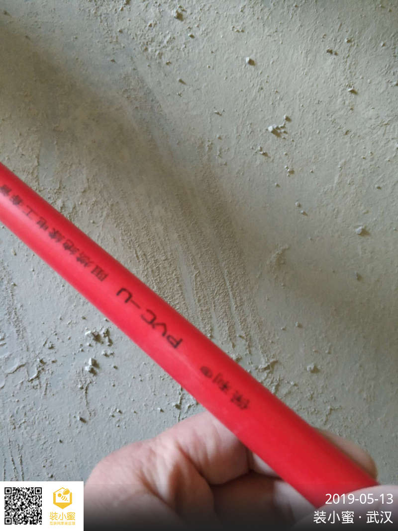

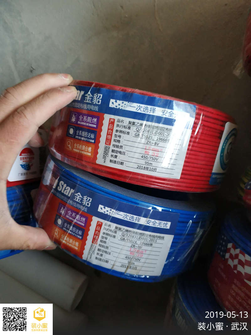

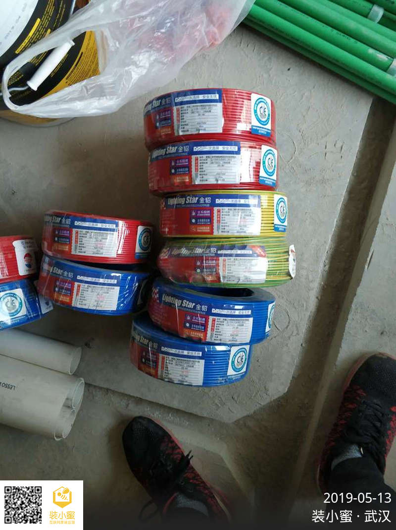

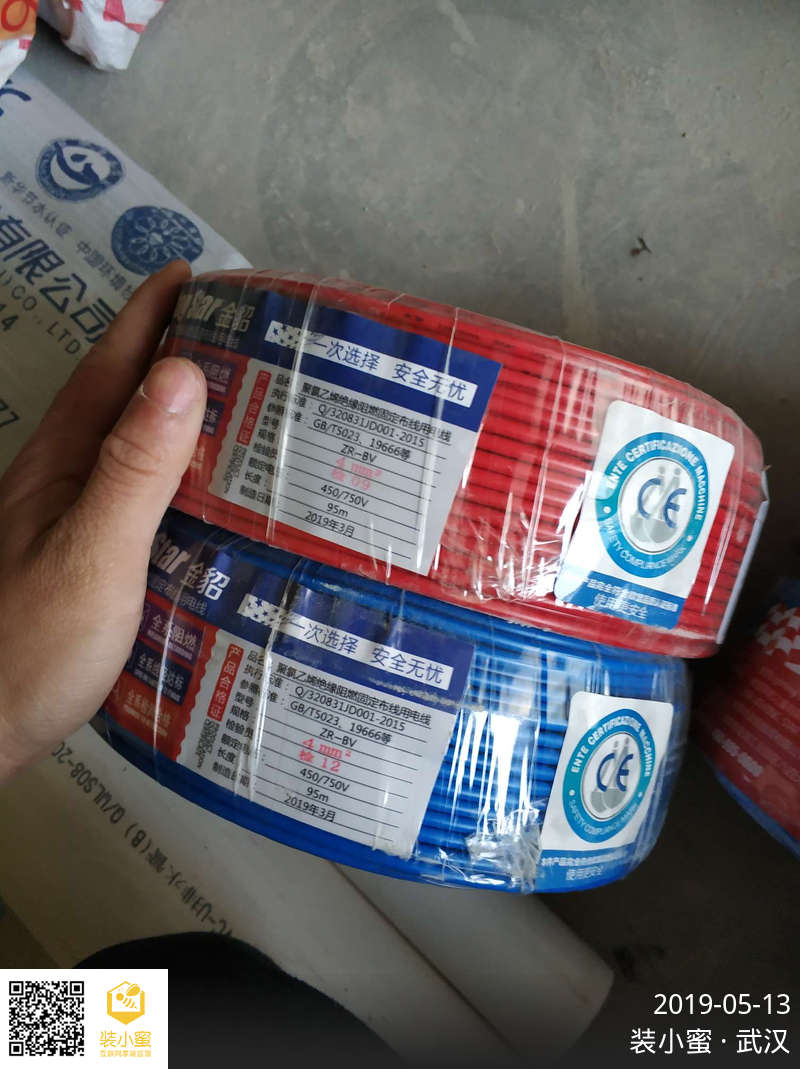

电线 金貂阻燃

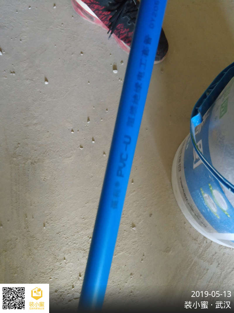

电线管 保利16

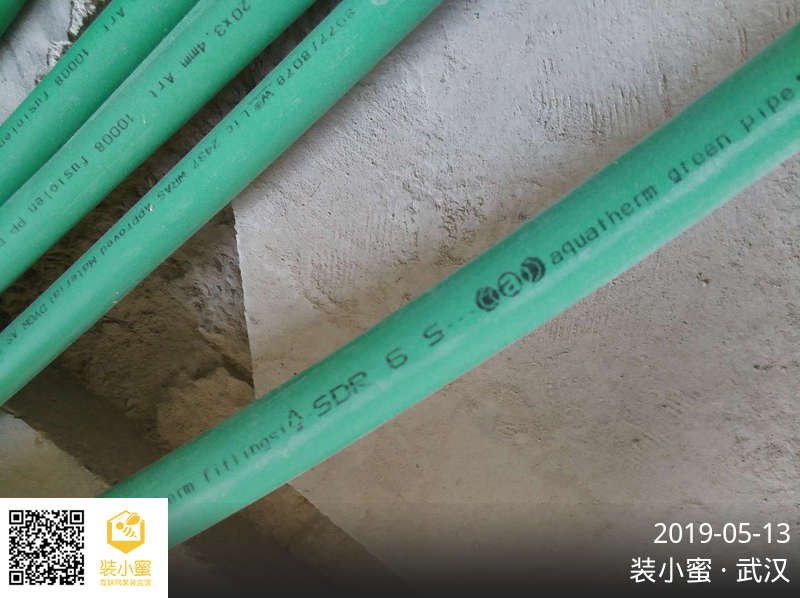

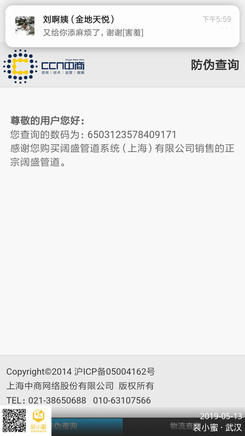

水管 阔盛 ppr25 20

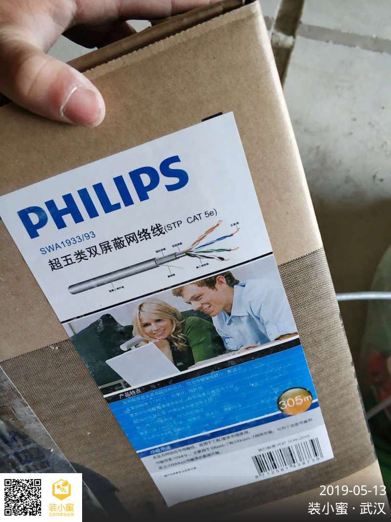

网线 飞利浦 超五类双屏蔽
排水 联朔 110 50

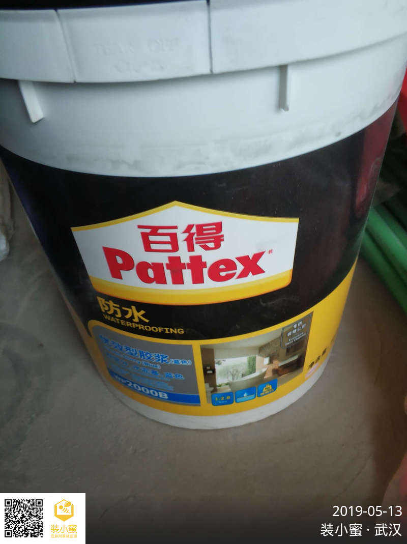

防水 百得
