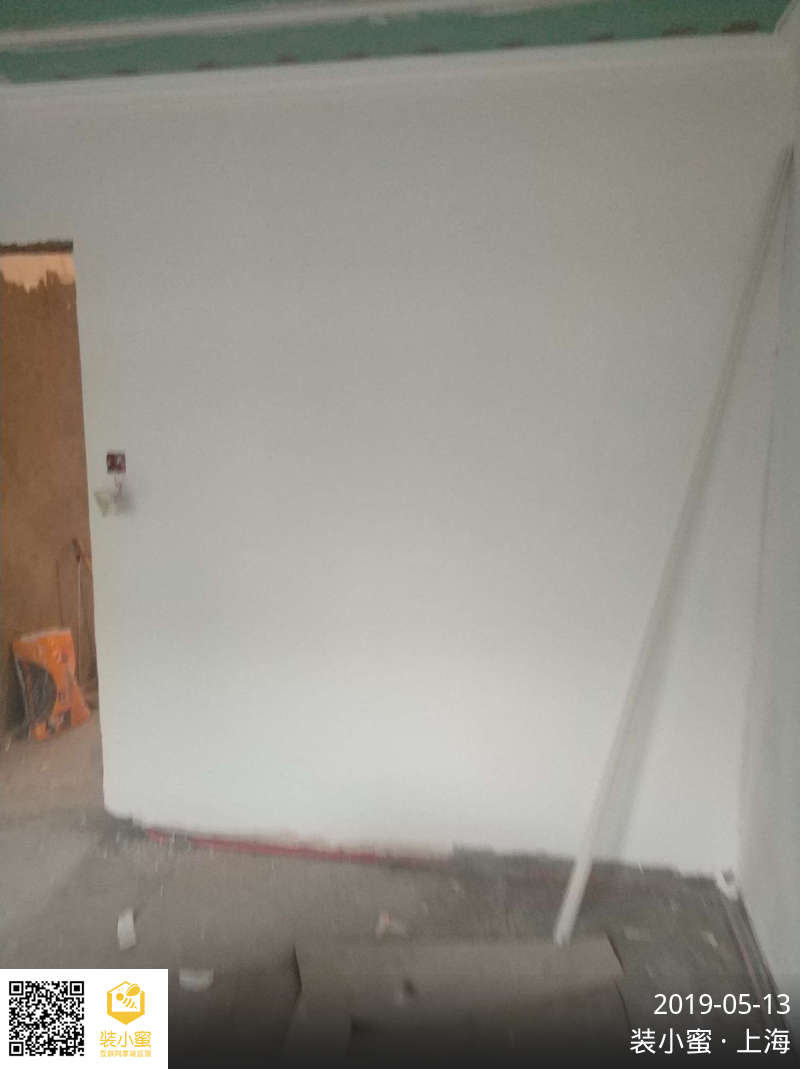

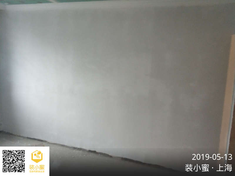

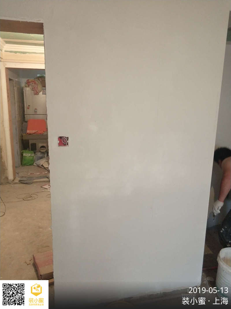

现场油漆工正在批嵌腻子

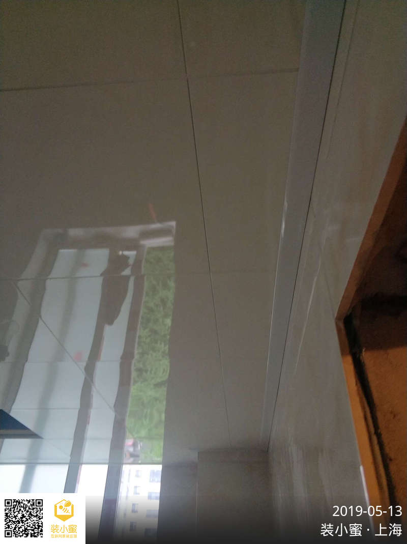

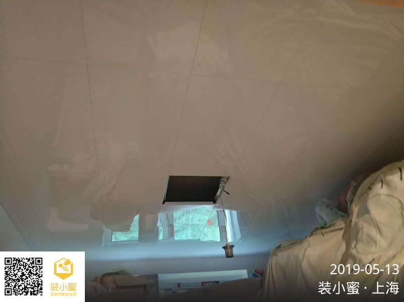

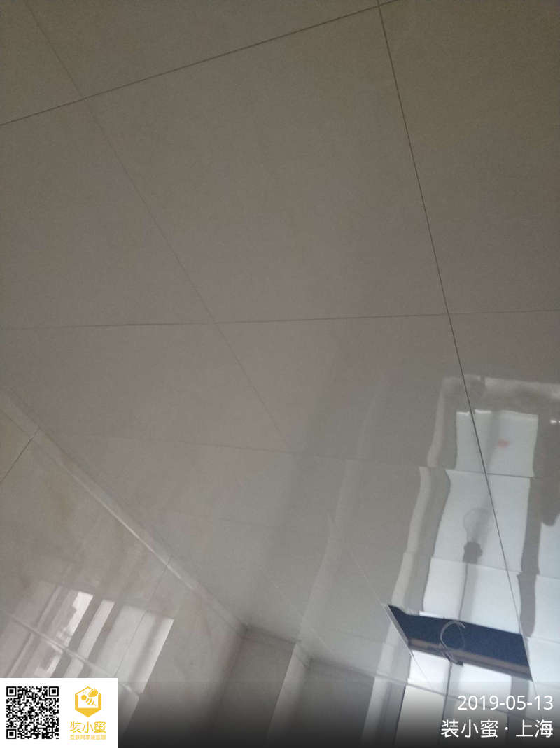

1、建议集成吊顶边角条与墙面缝隙打胶收缝
‌油漆巡检

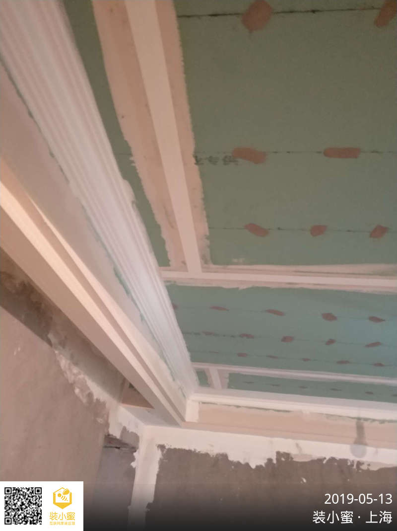

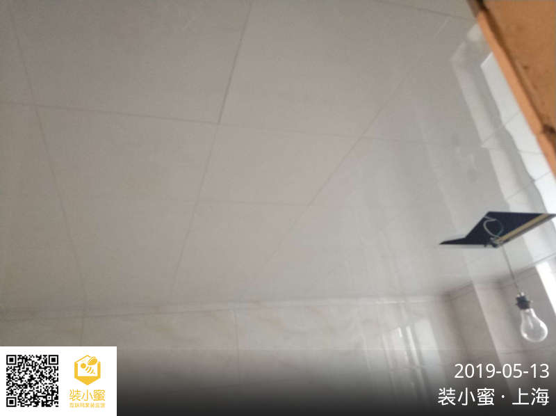

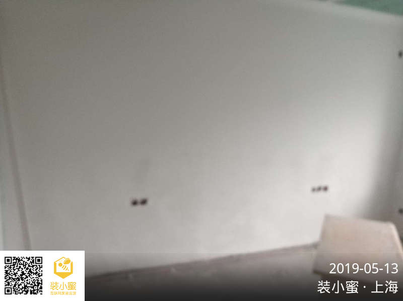

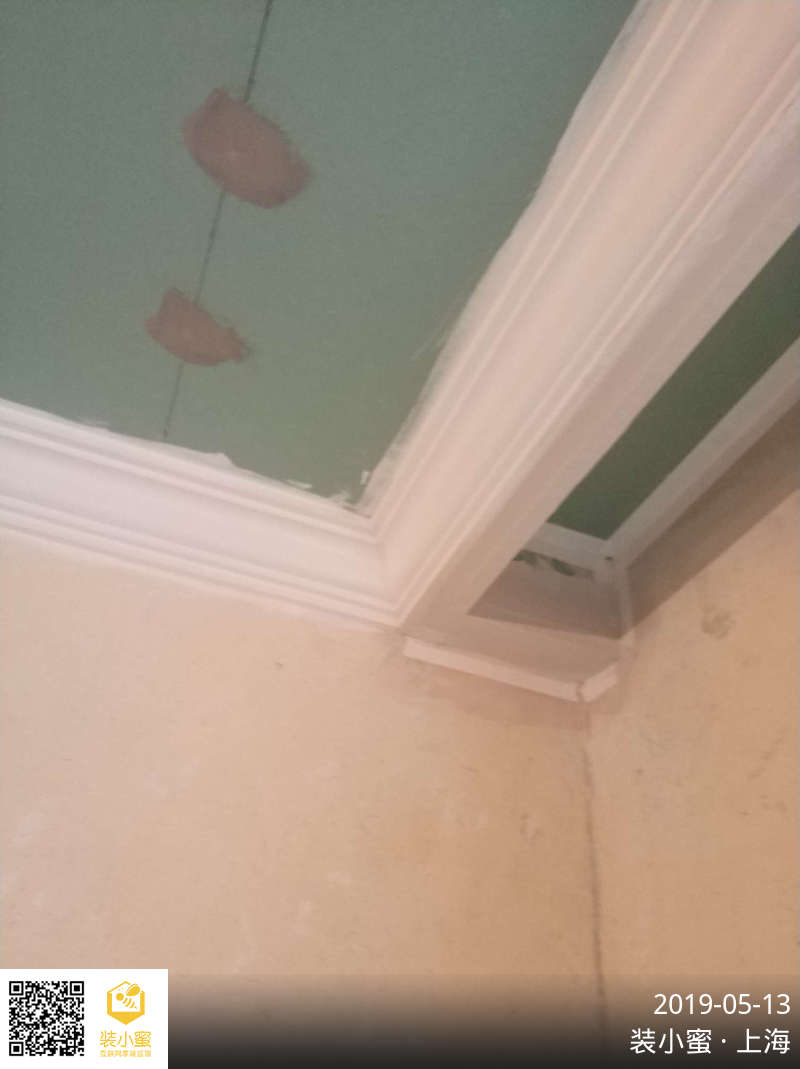

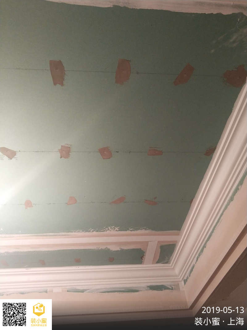

其他在场人员:油漆工。现场正在打磨腻子。腻子涂刷到踢脚线区域;墙顶面目测平整;窗台大理石下方已填实。厨卫集成吊顶安装牢固,石膏线安装平直牢固,拼缝处平滑
建议如下:
1、门套边、踢脚线区域平整偏差≤2mm。
2、注意阴阳角线条平直;
3、注意衣柜处墙面平整度

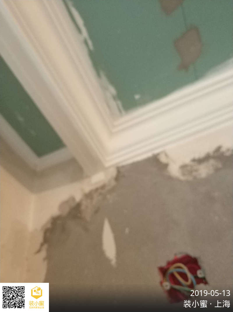

石膏线条安装牢固、平直
拼接接口平整,造型及花纹对应

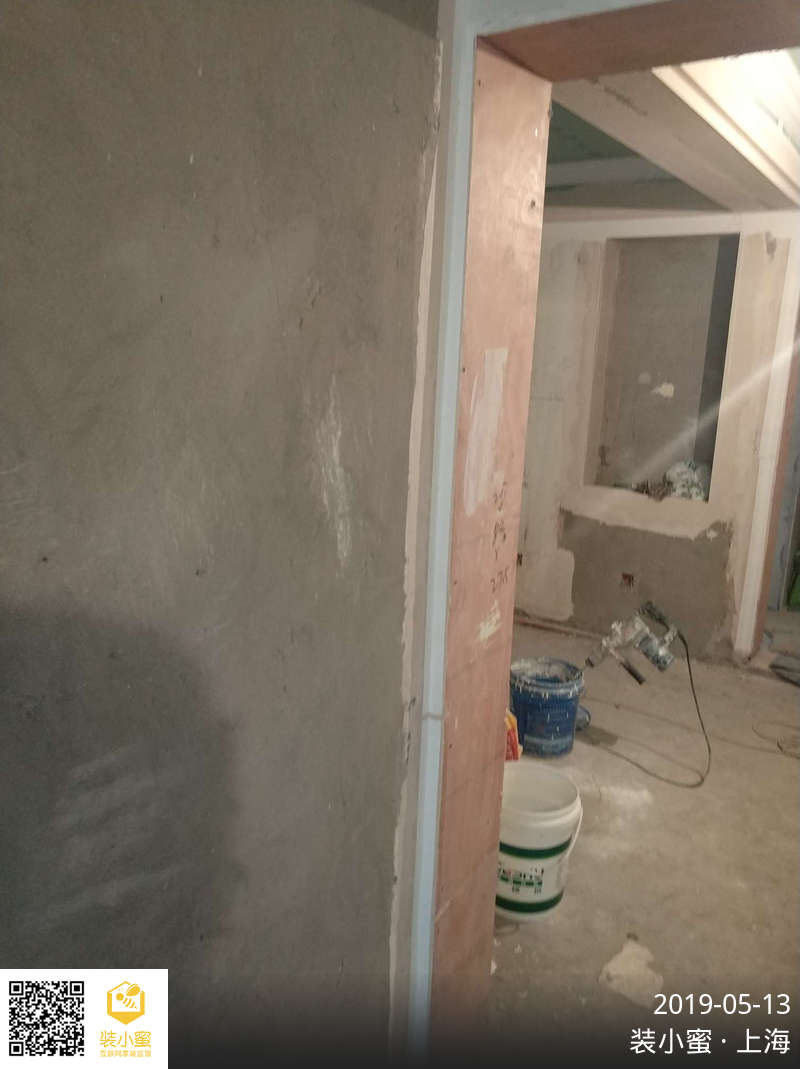

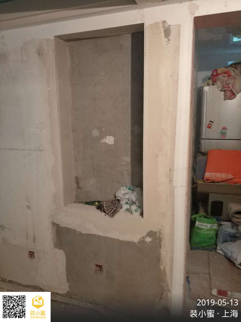

石膏(墙尼)找平平整检查,可进行下一道施工

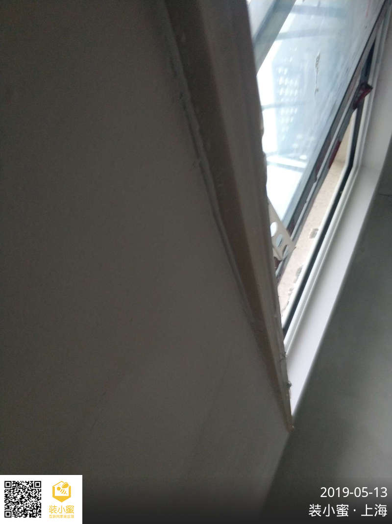

窗台大理石下口已填实
安装牢固
边角条安装平直,拼接缝平整
