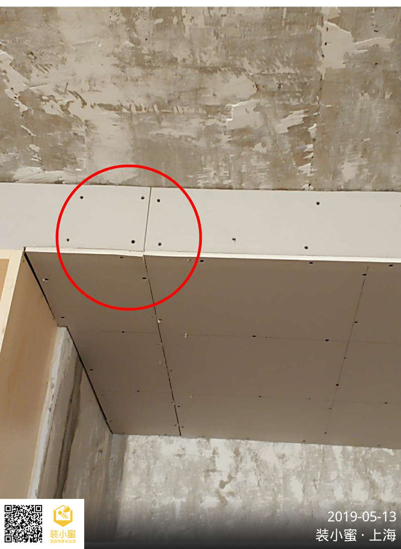

现场检查问题如下。
入户门吊顶处石膏板封面侧底板同缝

以上问题已告知客户。
问题处理建议,
入户门吊顶处石膏板封面侧底板同缝

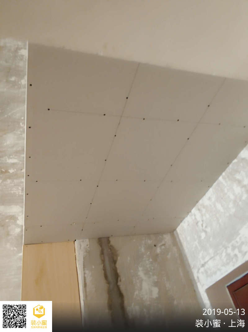

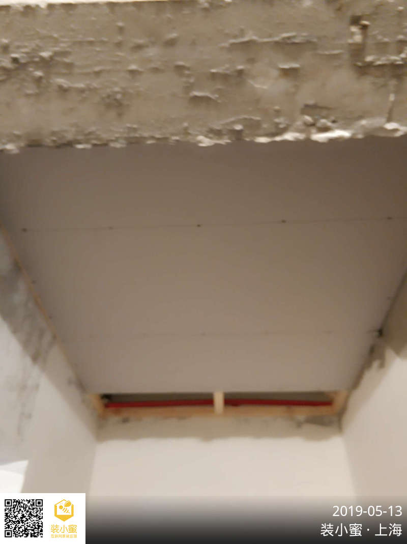

墙面基层表面基本平整
符合标准:2项
