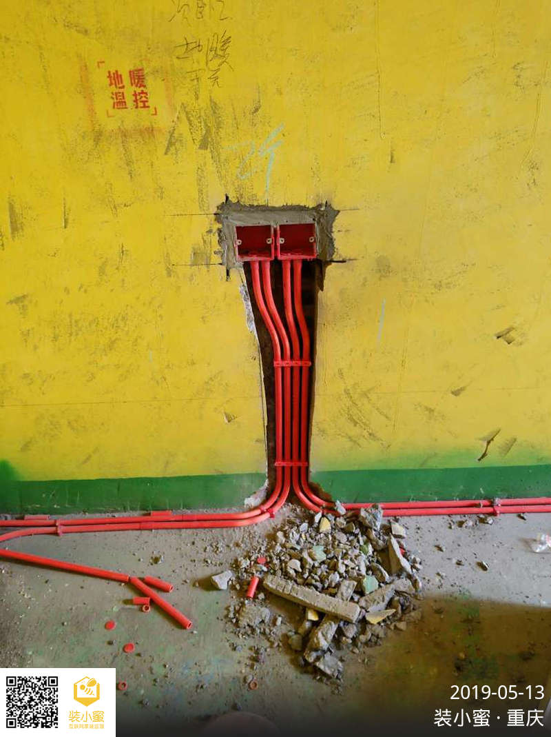

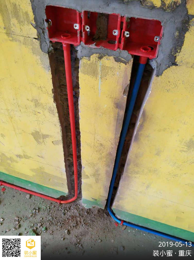

1,电视墙线盒位置可能会影响电视机支架安装,需要现场沟通确认。

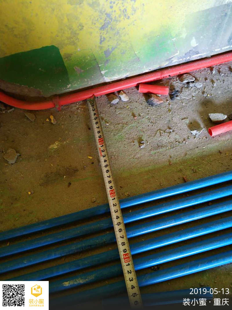

1、 卫生间需做二次排水 做排水排污管时,排水管存水弯要高于排污管
2、 注意花洒水管端口出墙长度和高度要一致
3、 阳台地面开槽处需要做好防水处理
4、 马桶和蹲便坑距需要注意

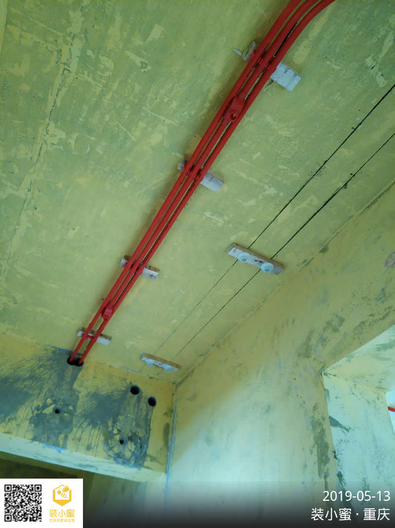

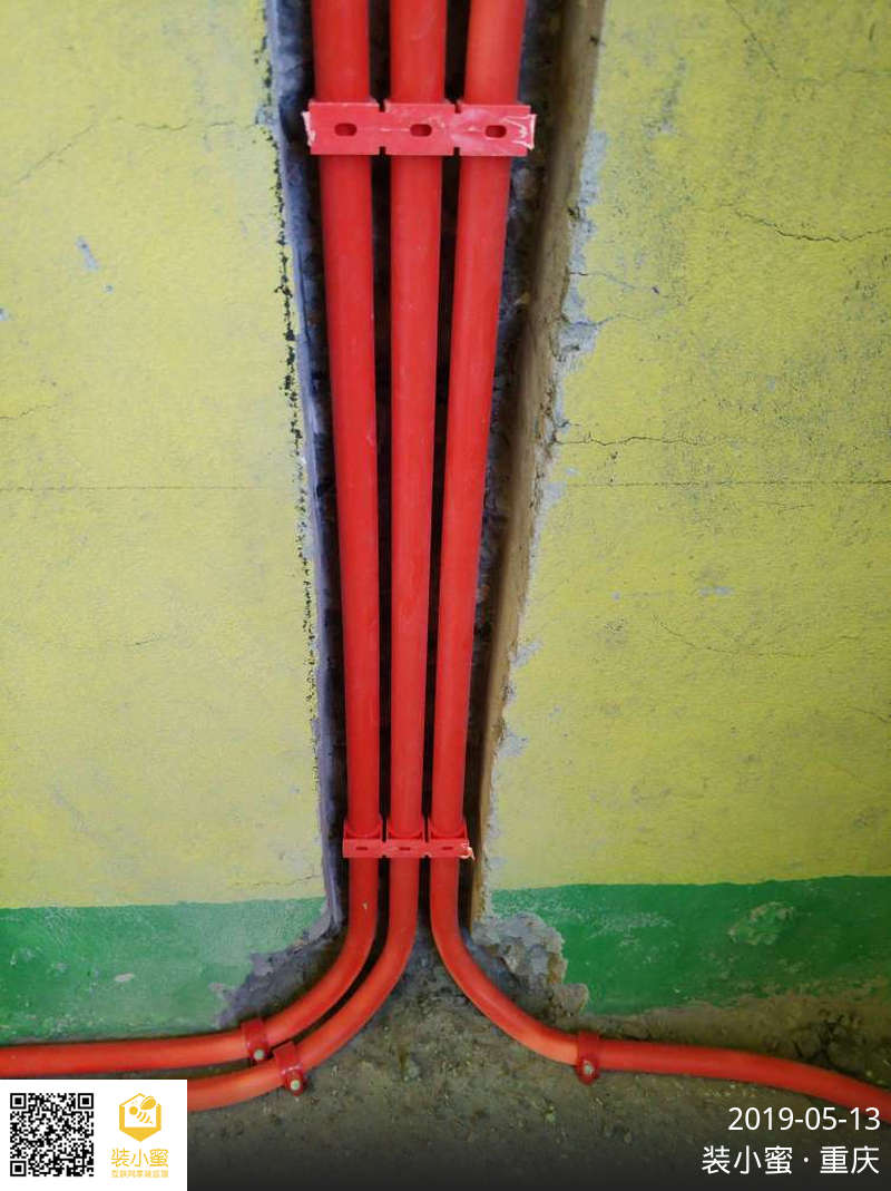

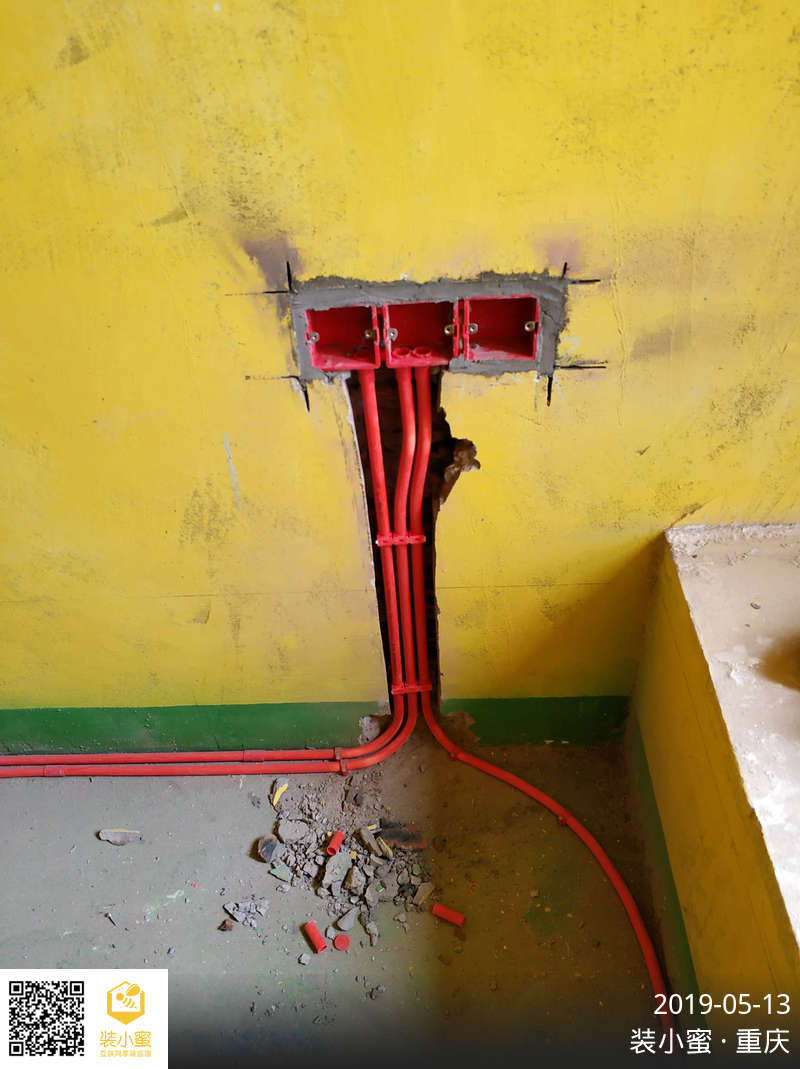

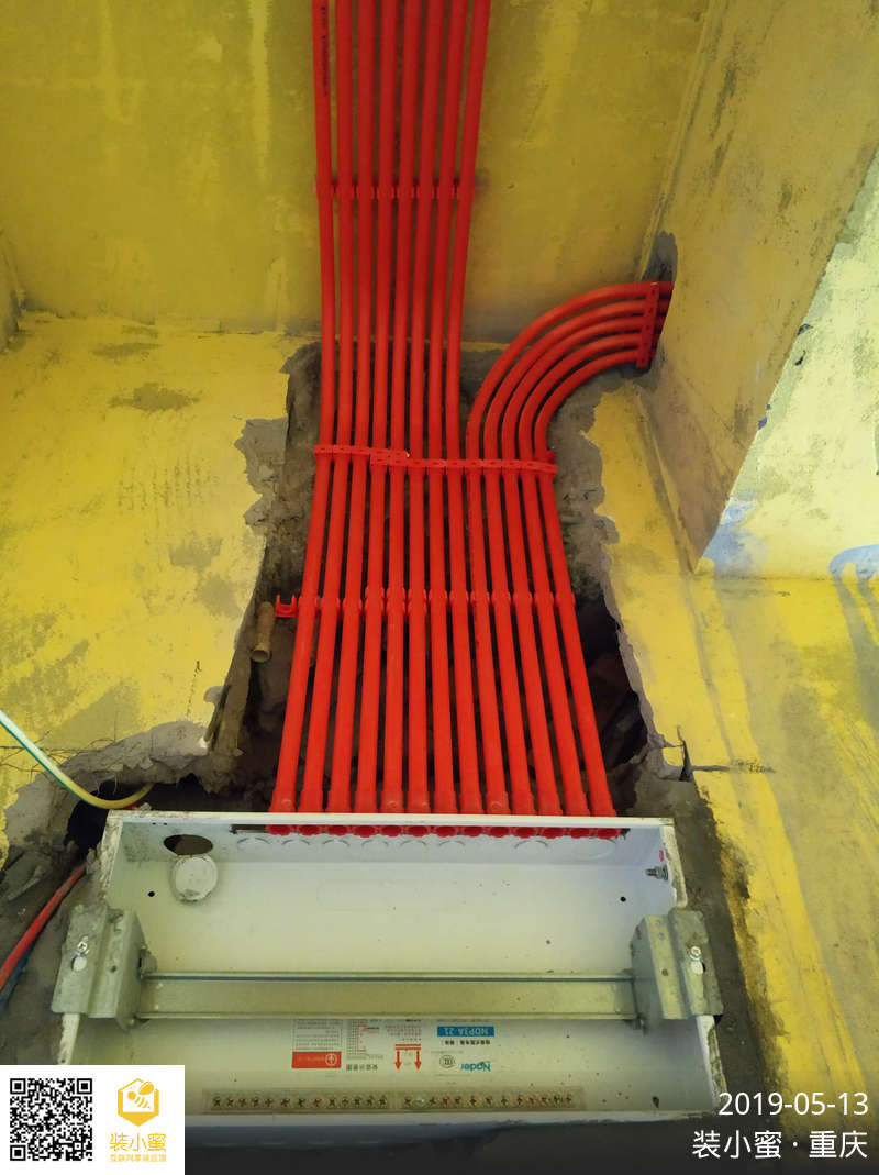

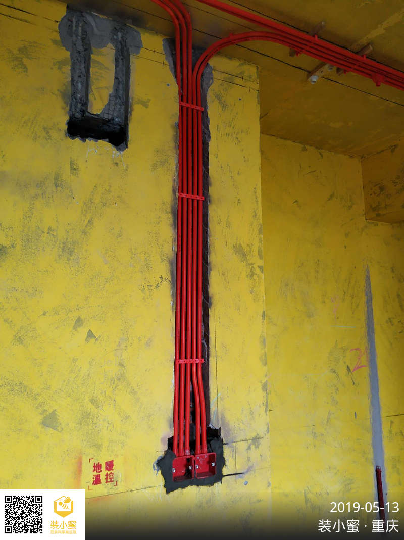

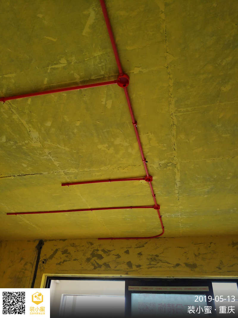

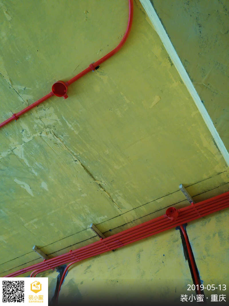

灯头盒固定牢固,安装符合要求

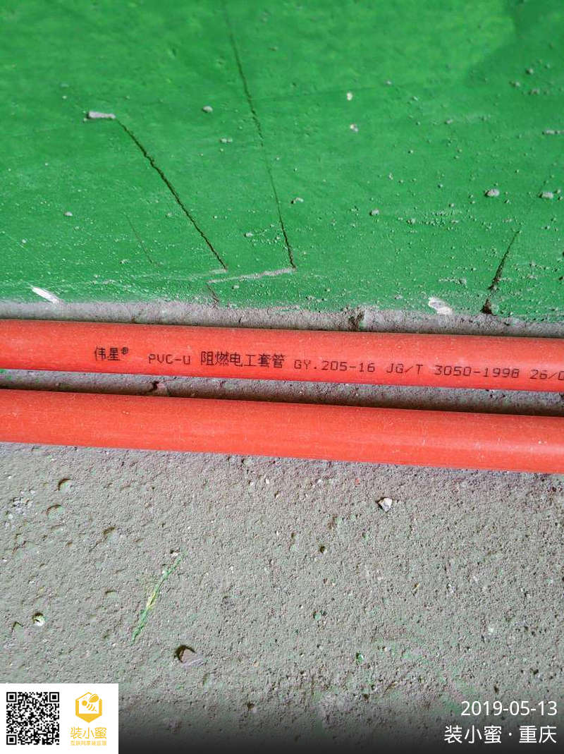

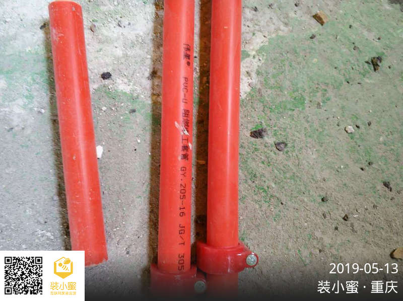

线管(软管)线盒阻燃性能符合要求
