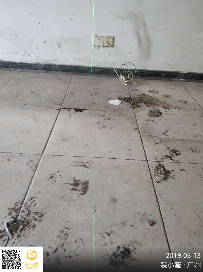

3,原房进行了检查,有问题处进行标记。

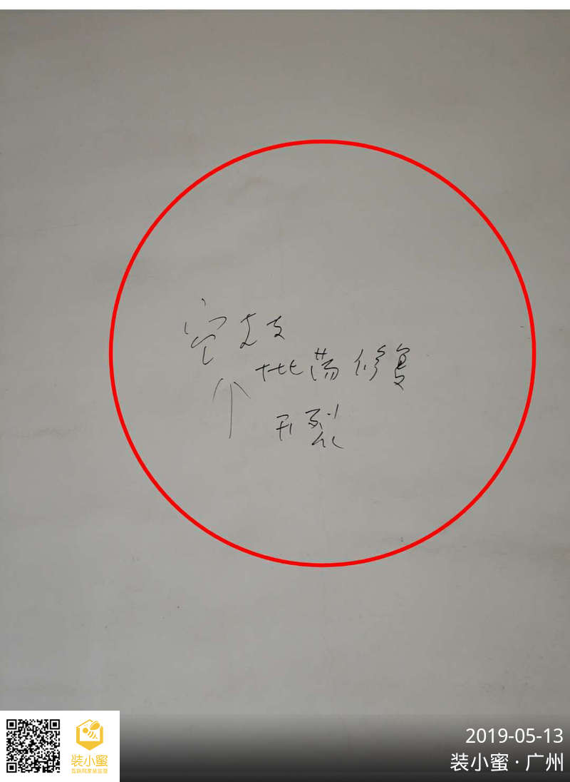

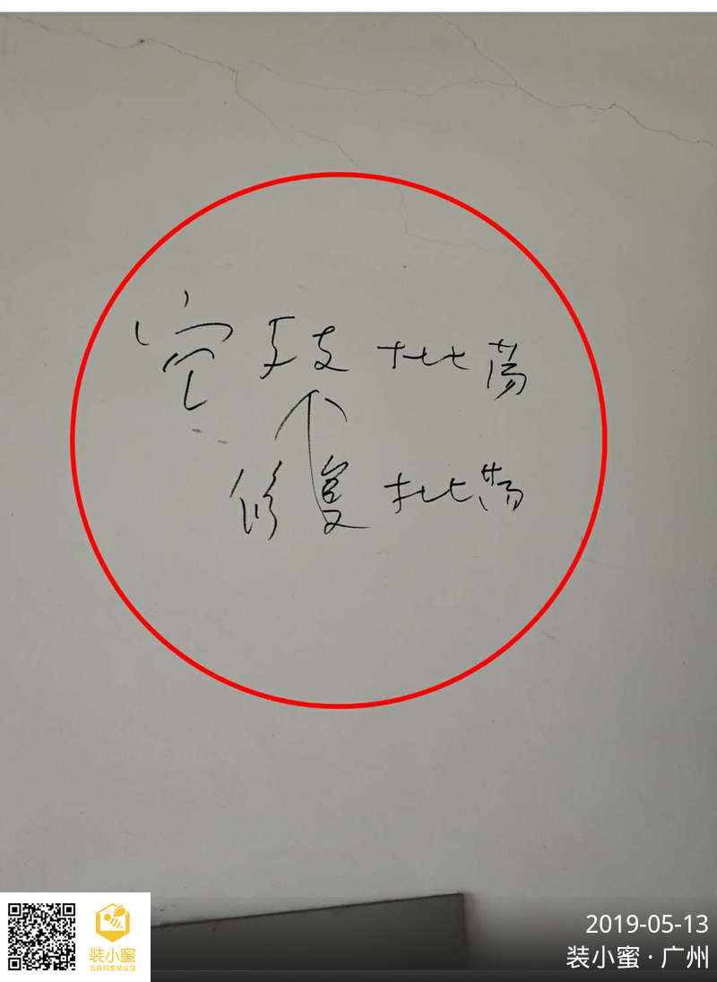

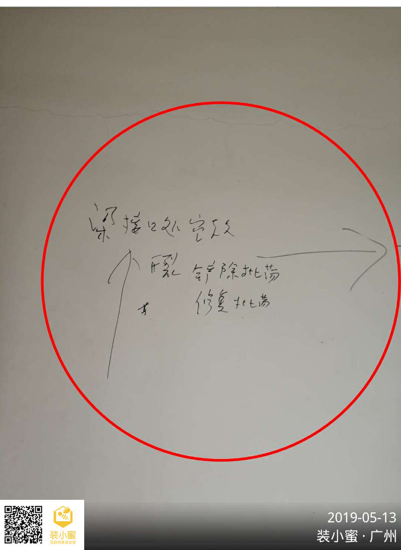

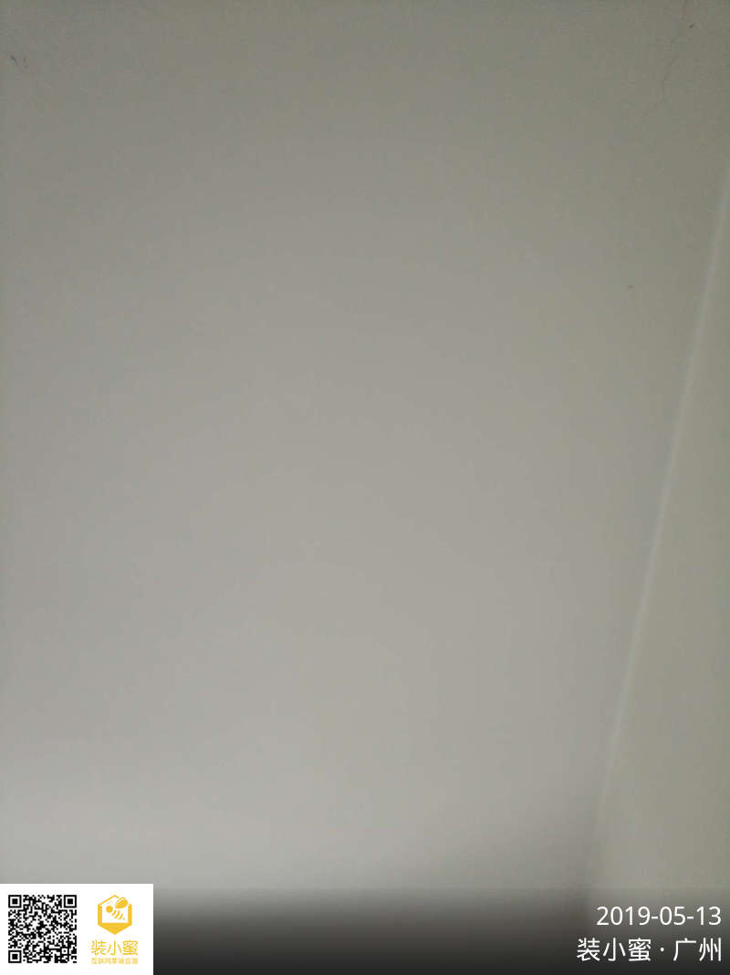

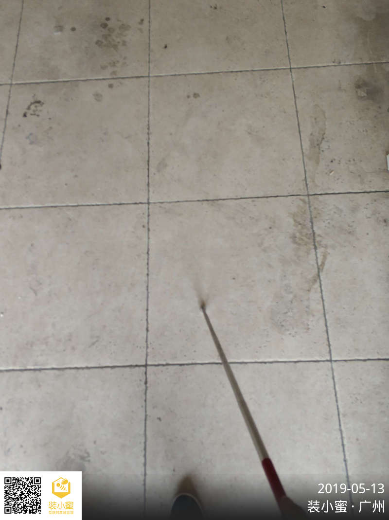

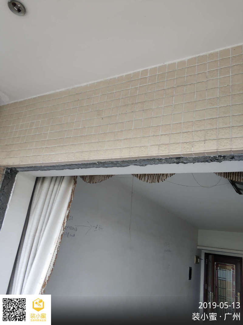

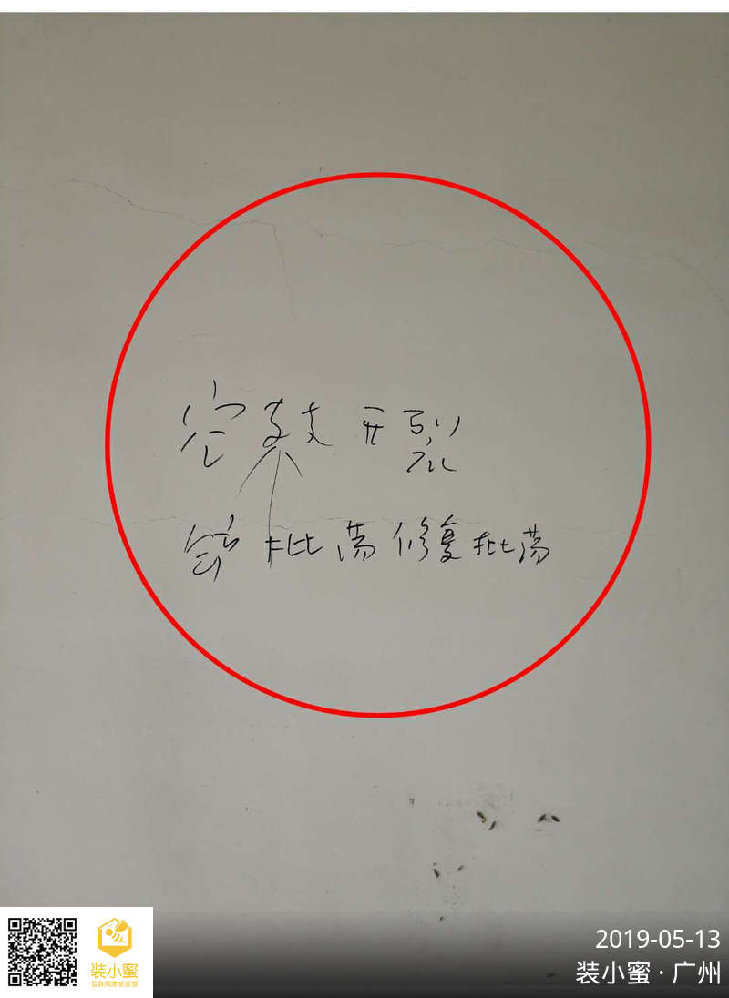

1、全屋墙面有多处空鼓和开裂现象,建议后期施工空鼓处铲除见砖再批荡处理;开裂处铲除腻子层再挂纤维网扇灰处理。

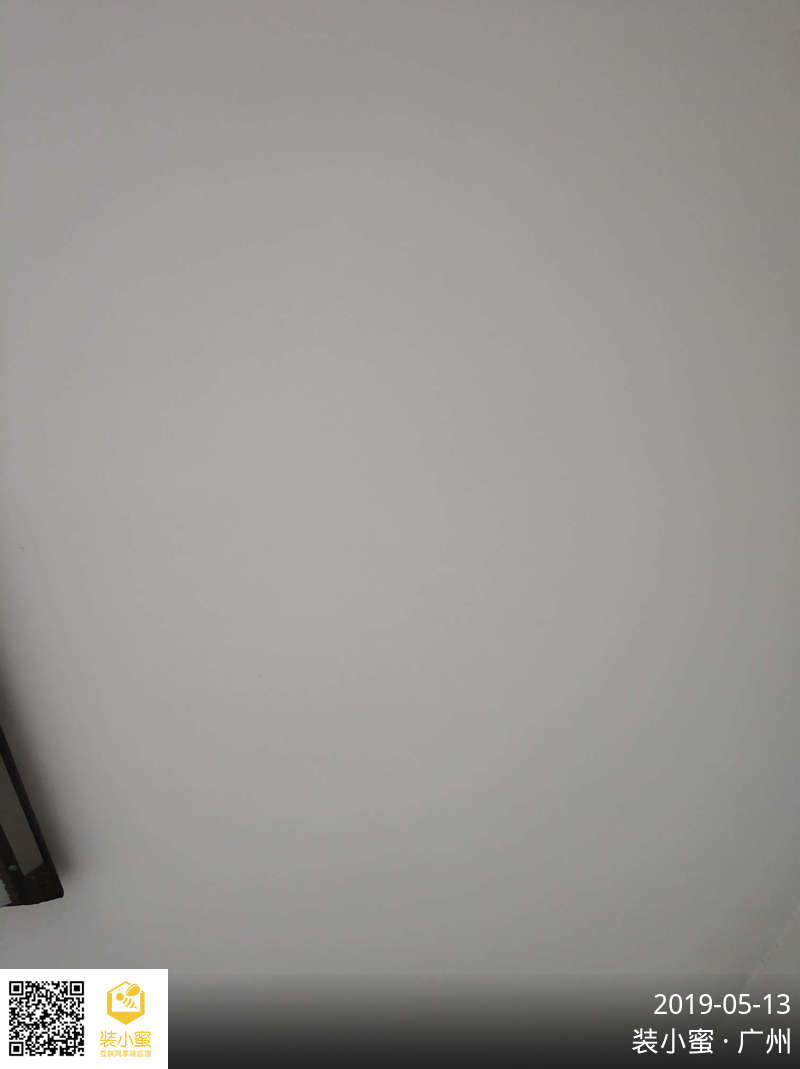

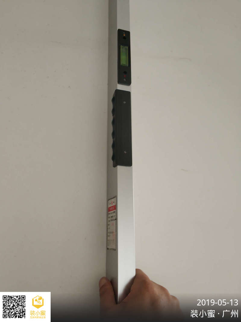

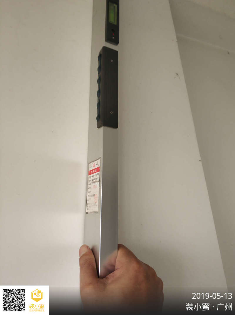

2、主卧和次卧墙面平直度有偏差,建议后期施工时修补平整。

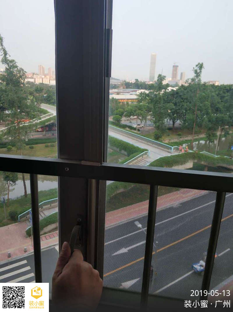

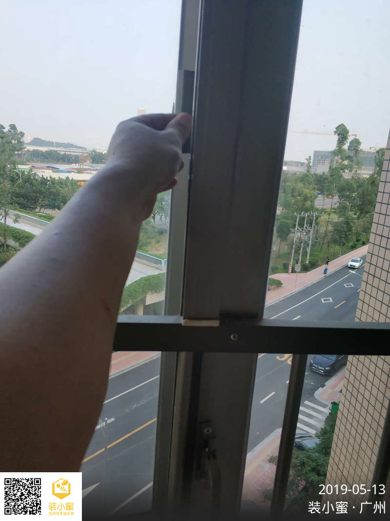

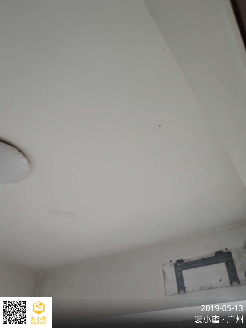

3、次卧小窗口处和阳台门左侧柱子处有渗漏现象,建议客户与施工方现场沟通检查跟进处理。
4、横梁与墙体交接处,建议挂钢丝网批荡处理。
5、新砌墙体与旧墙交接处,建议打两条钢筋长度30~40公分以上,并挂钢丝网批荡处理。
6、厨房整改,建议采用小砖平砌3块再用轻质砖砌墙处理。
7、卫生间整改,建议制作地梁钢筋加混凝土制作,厚度15公分以上。
8、门梁制作,建议采用混凝土加4条钢筋上下各2条制作,厚度10公分。
9、新砌墙到顶面,建议做蜈蚣脚(小砖斜砌)。

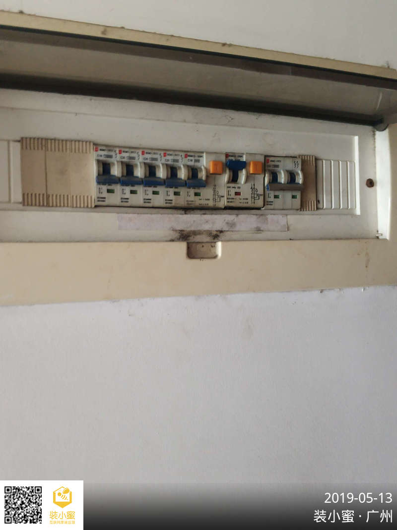

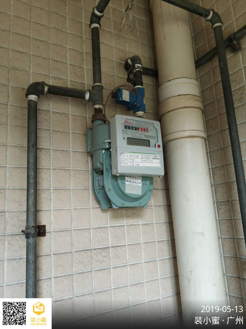

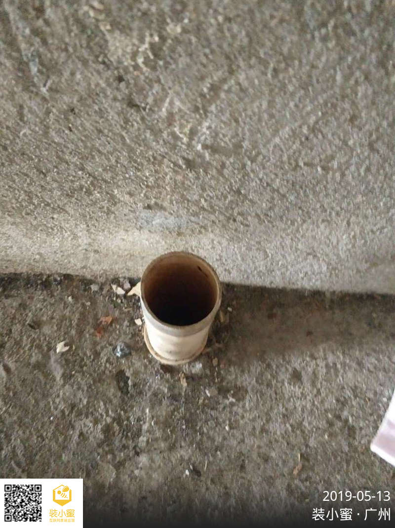

10、打拆注意事项:电路,水路,排水管,排污管,建议客户与施工方一同去楼下户查看顶面情况并拍照留底。

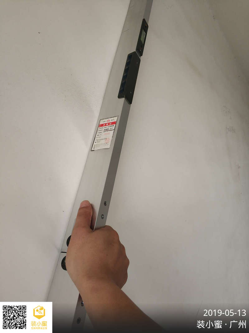

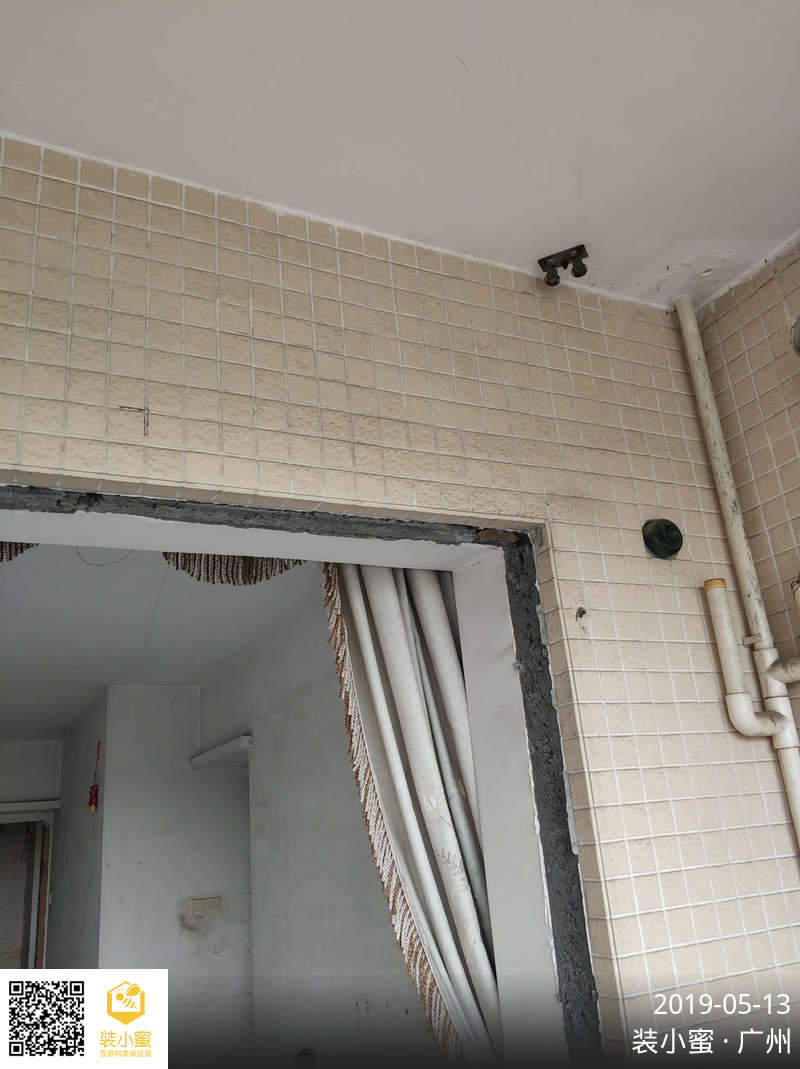

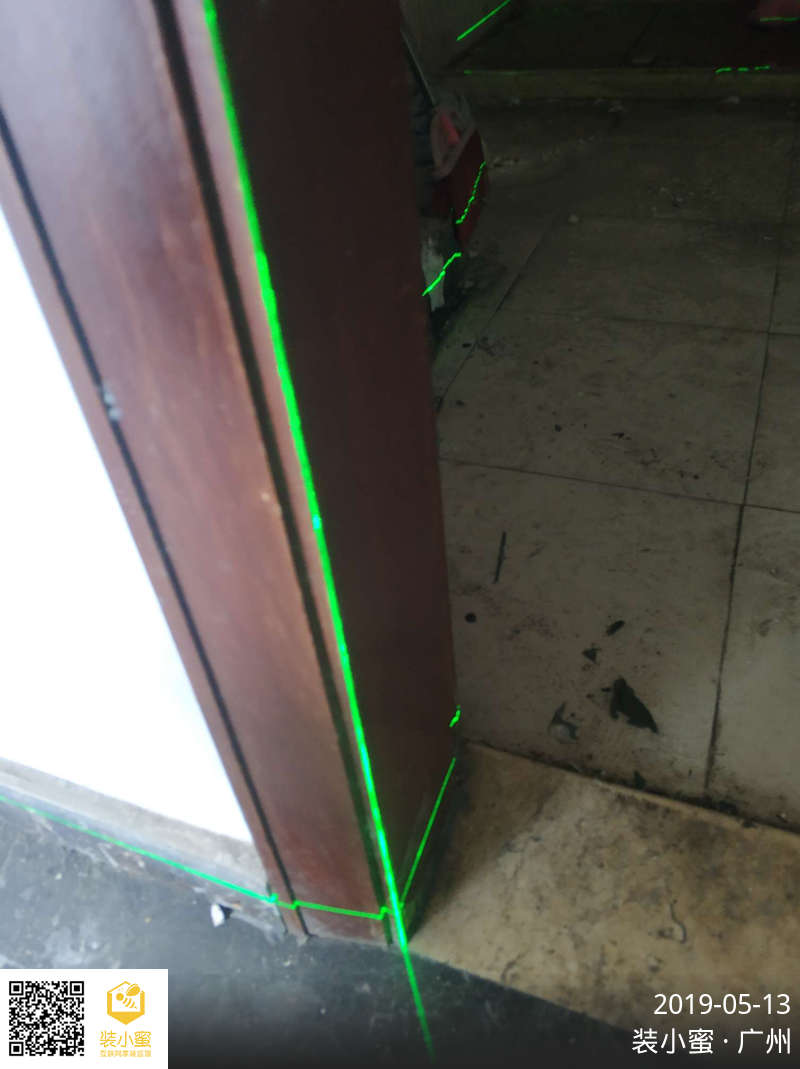

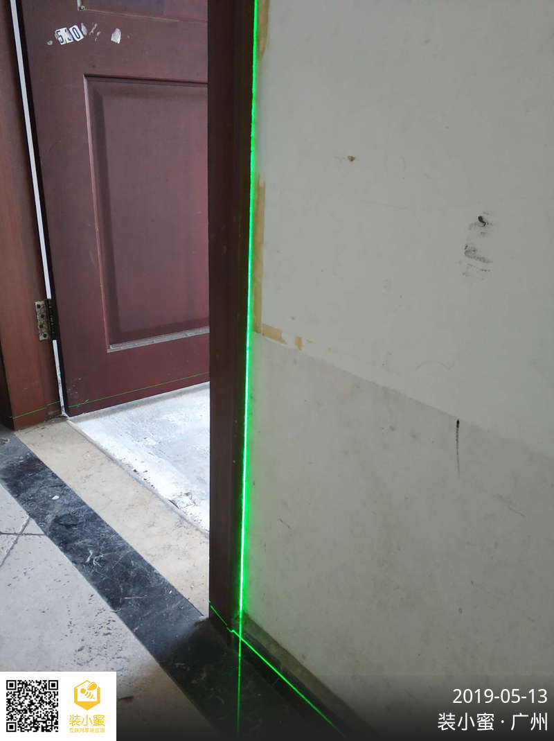

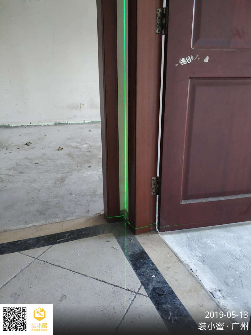

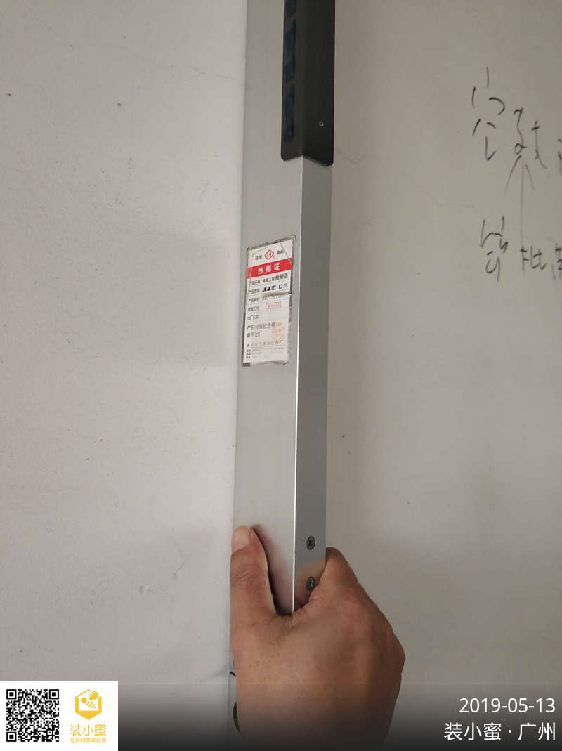

符合标准:10项

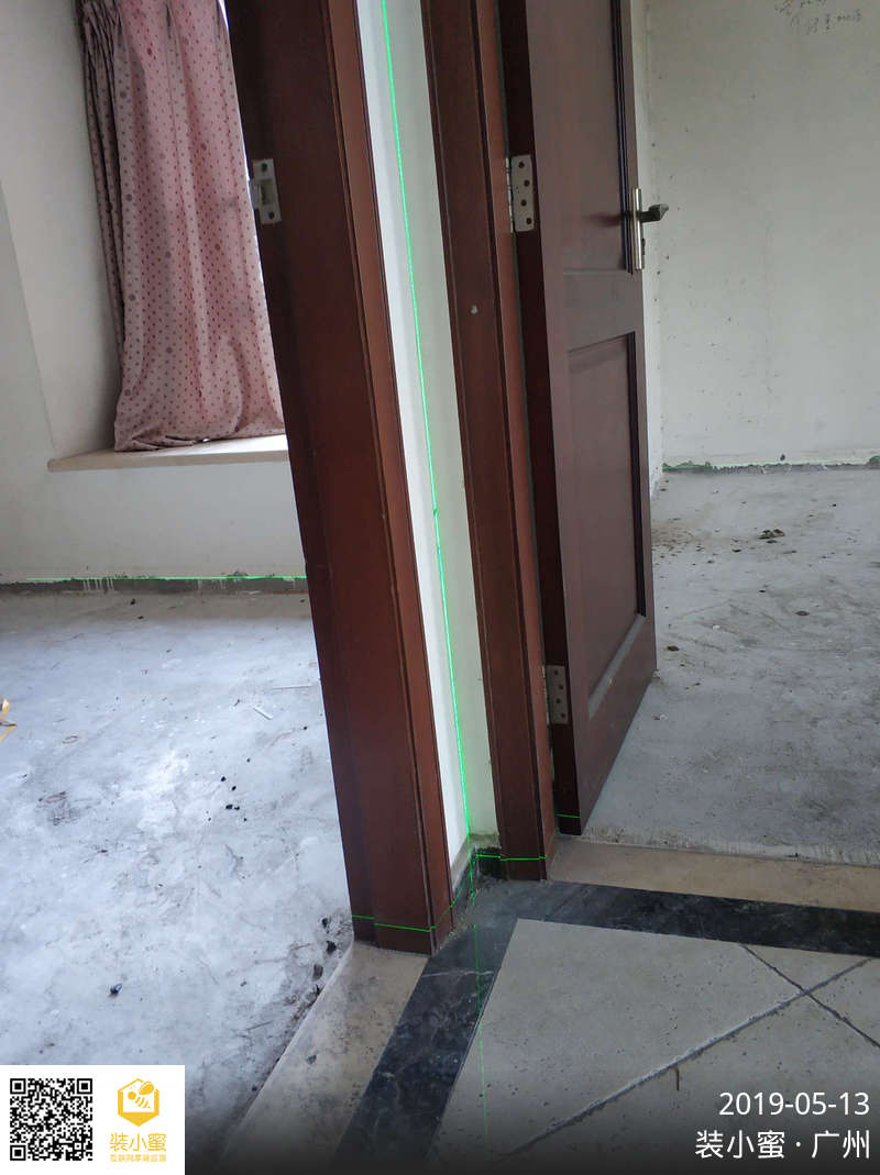

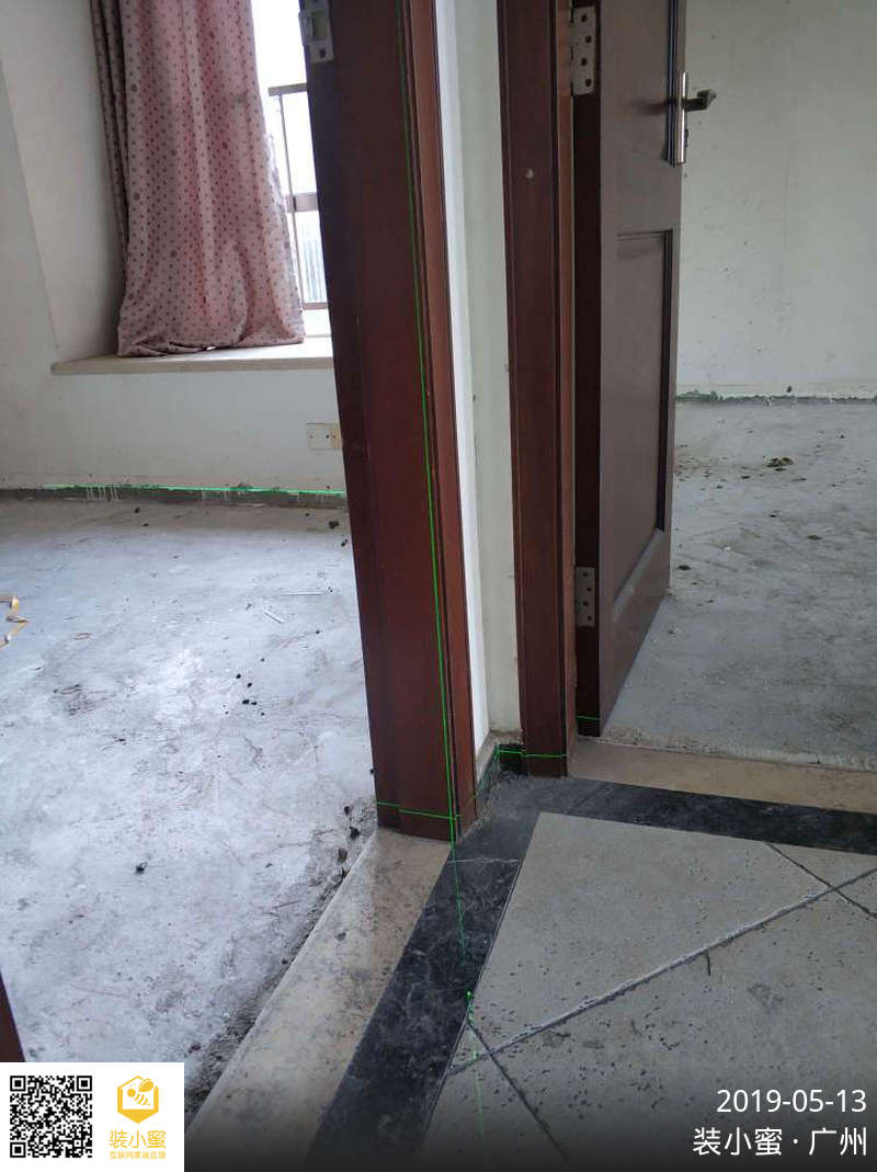

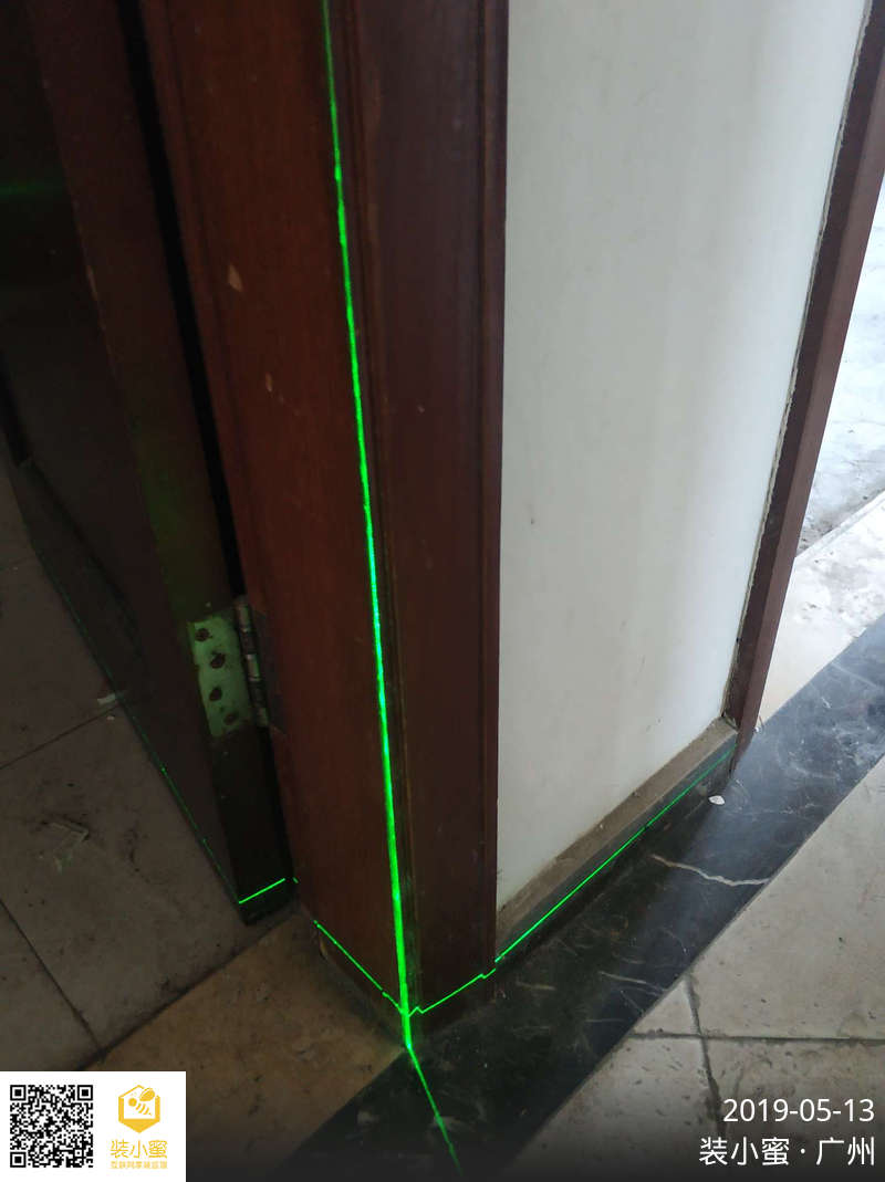

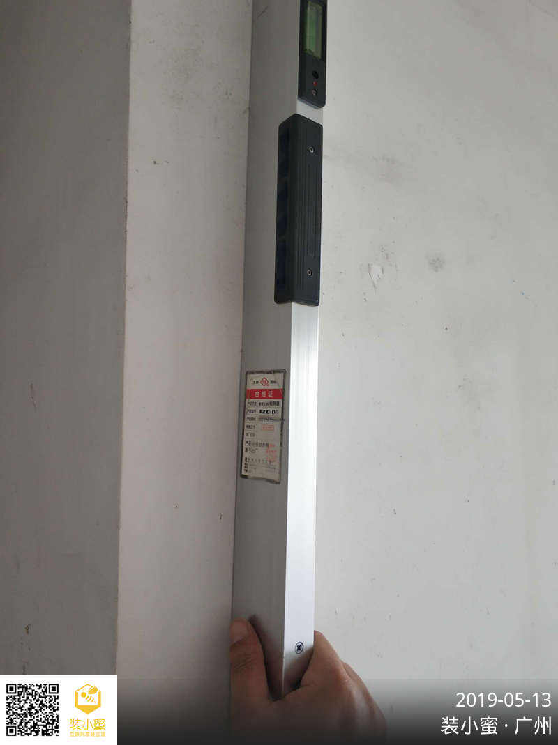

门洞口墙体(两侧)垂直平整符合要求
