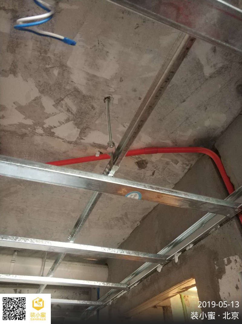

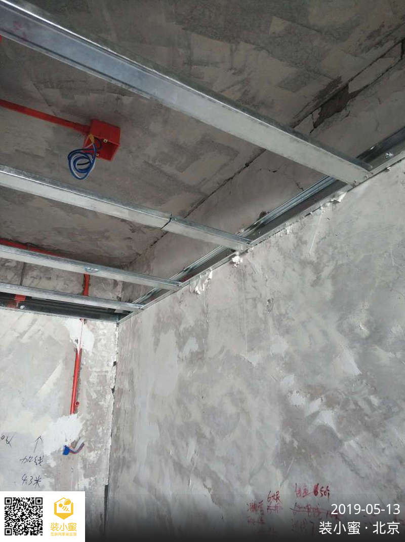

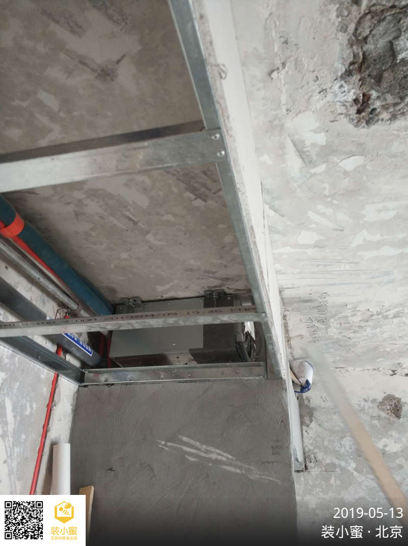

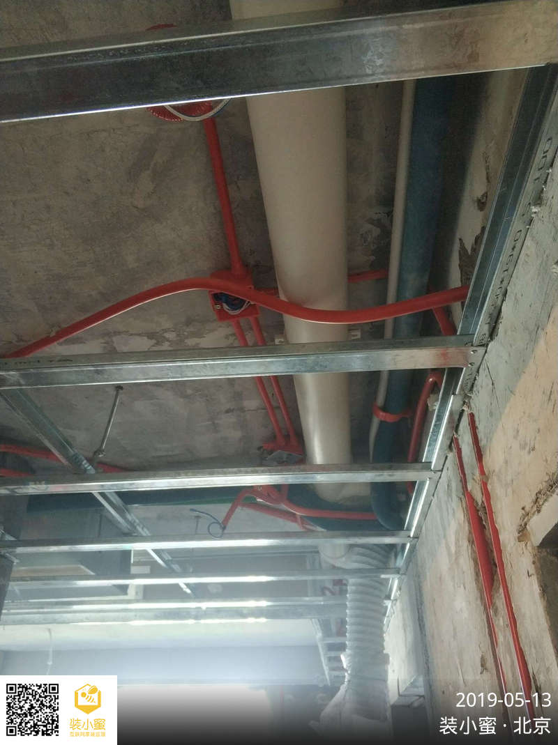

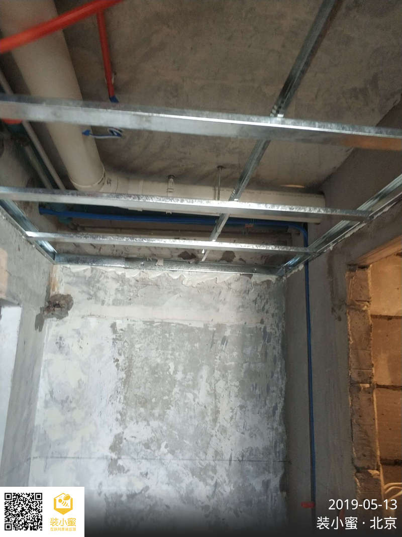

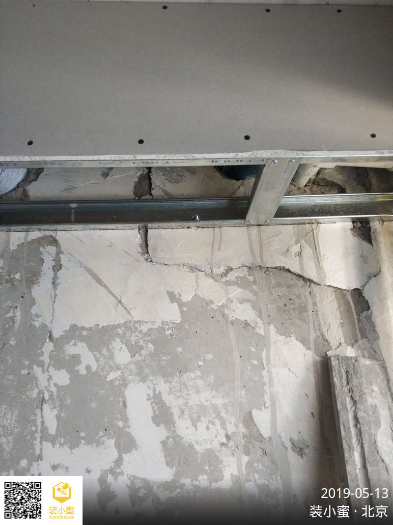

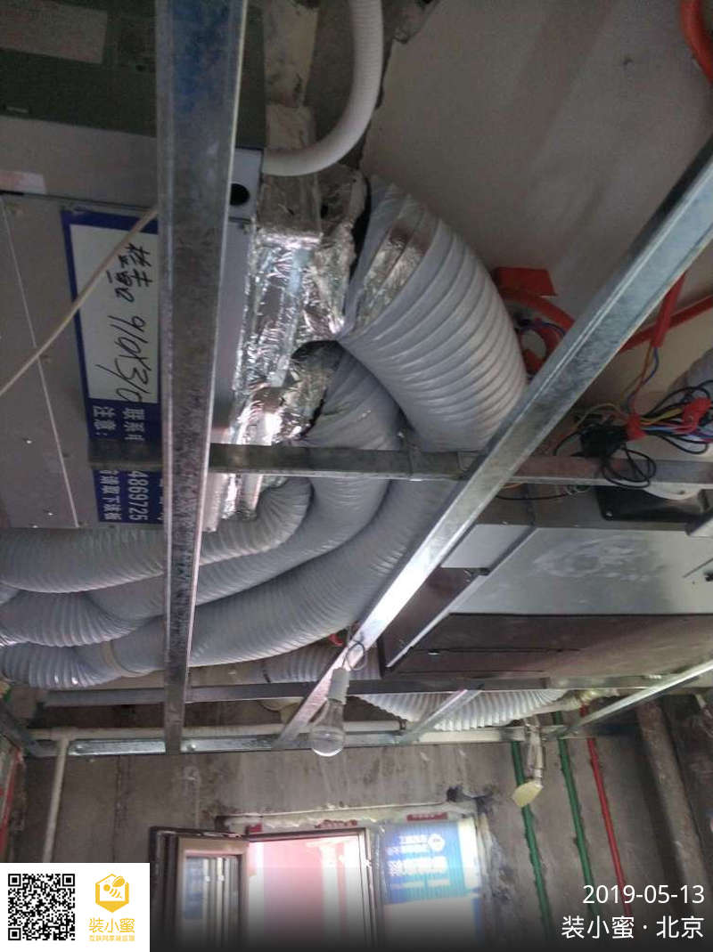

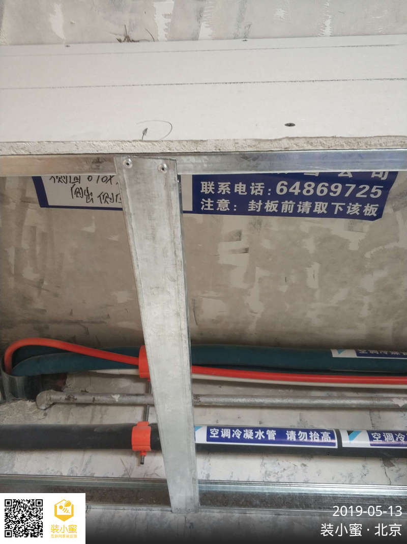

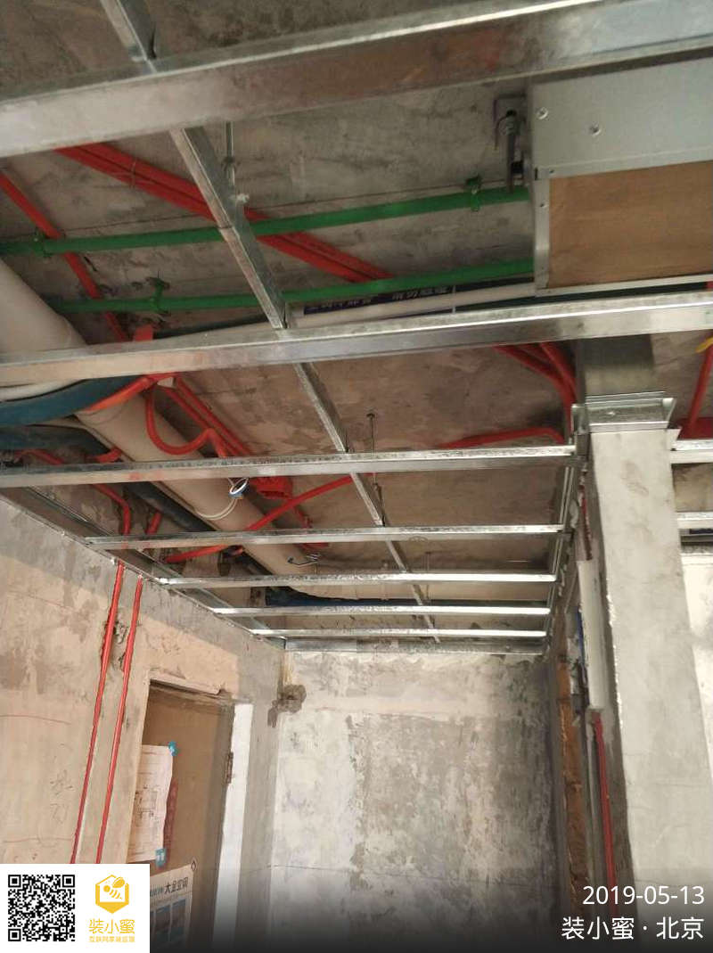

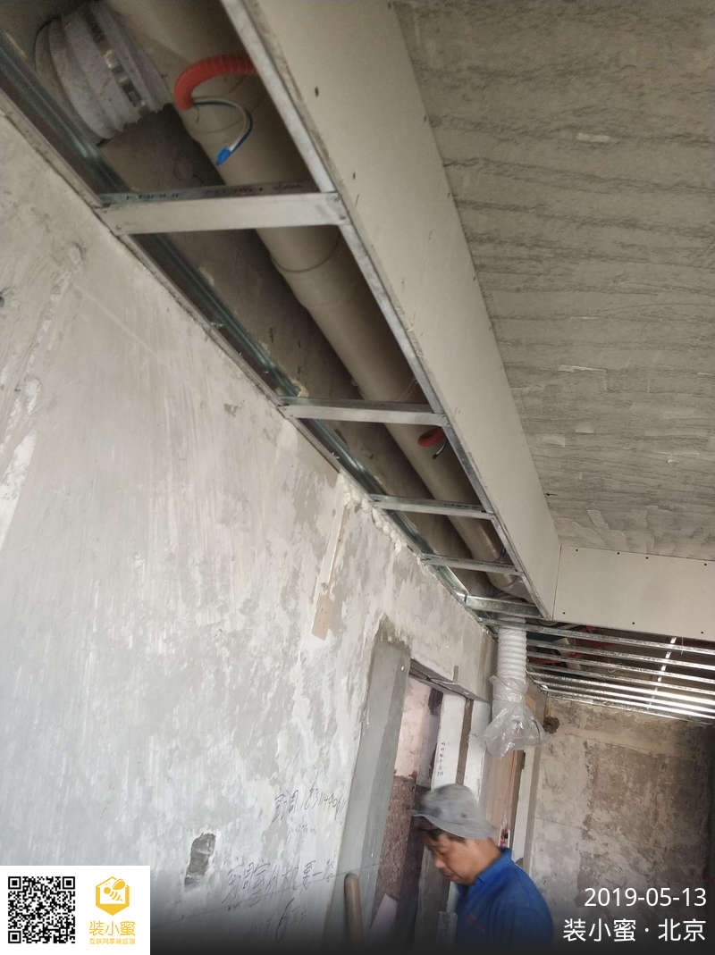

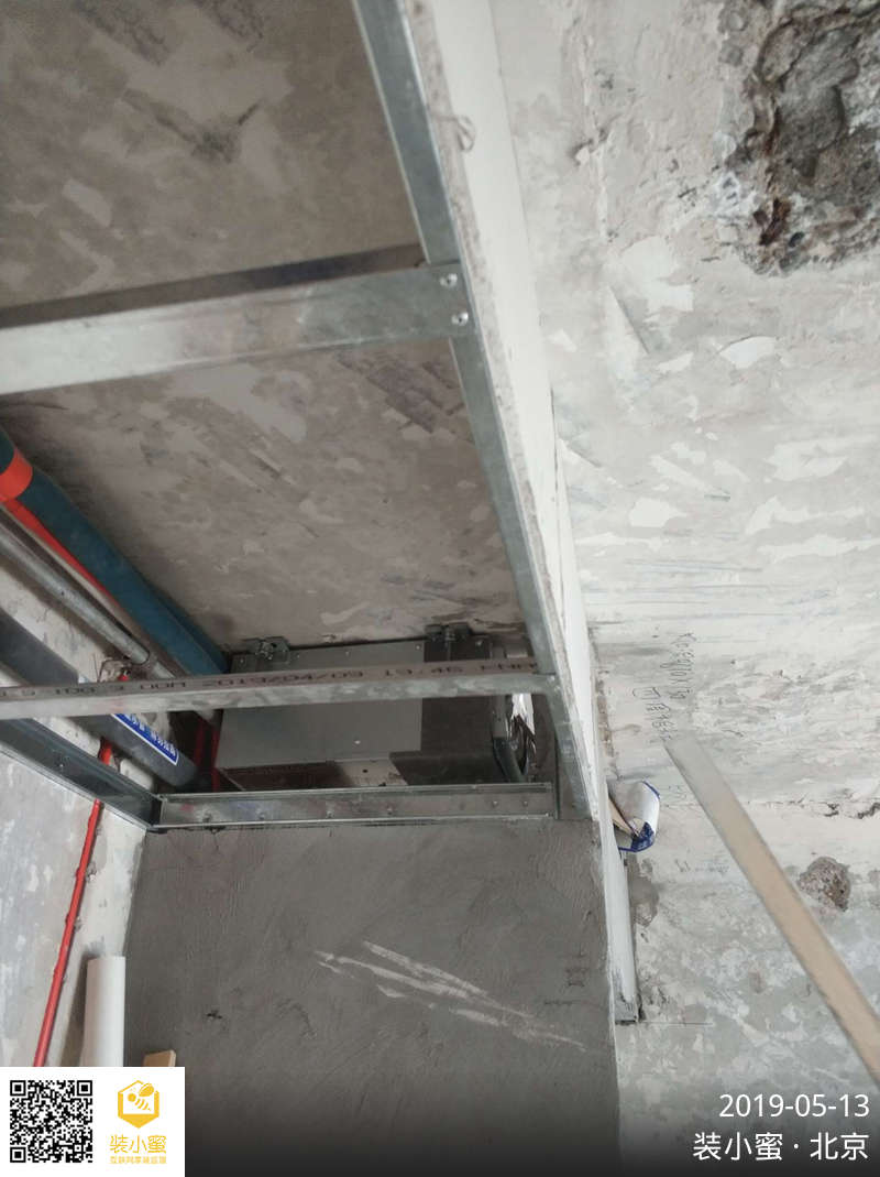

施工进度偏慢,瓦工木工正在进行中,我工正在处理卫生间墙面包管道,木工正在做吊顶骨架,经检查,木工吊顶按照标准工艺进行施工,局部有一些小问题需要进行调整,现场已微信告知客户和工长及工人,需要进行处理,瓦工正在包卫生间管道工艺符合要求,目前工地状况良好,但局部有一些问题如下
①木工吊顶骨架局部需要加龙骨处理
②,大厅窗户安装不水平,建议客户需要和厂商进行协商调整

吊顶侧挂板施工符合要求
吊杆与主龙骨固定符合要求
主次龙骨质量符合要求
主龙骨安装固定施工符合要求
次龙骨安装固定施工符合要求
边龙骨安装固定施工符合要求
吊杆平直,用材符合要求
