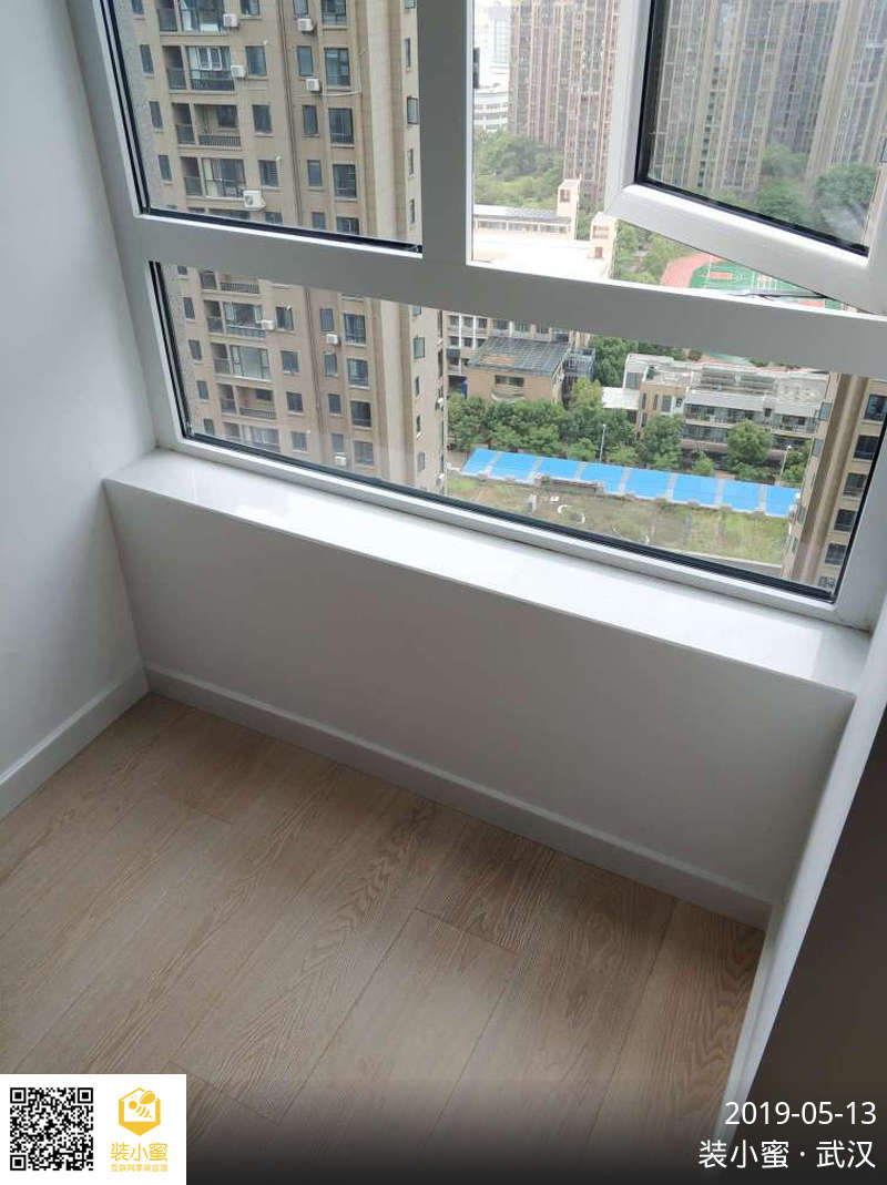

客户:1人,工长:1人,施工方监理:1人

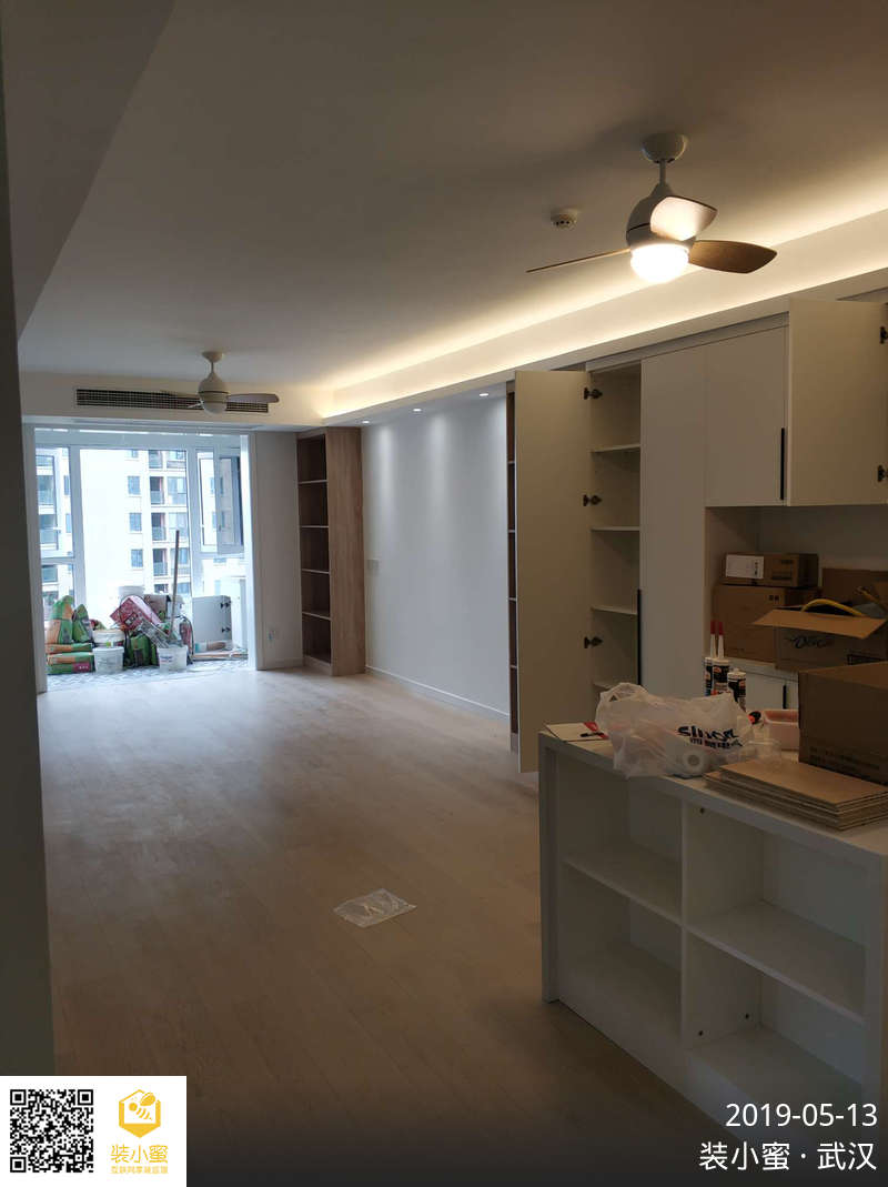

基础竣工

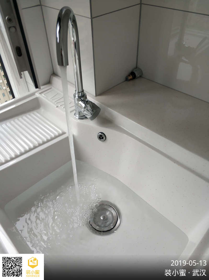

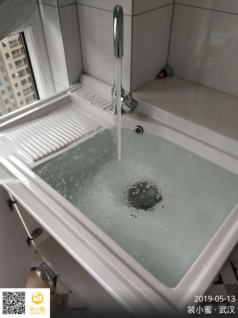

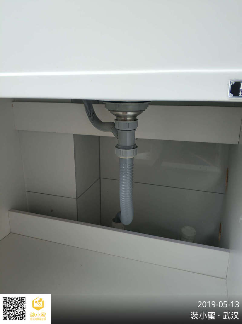

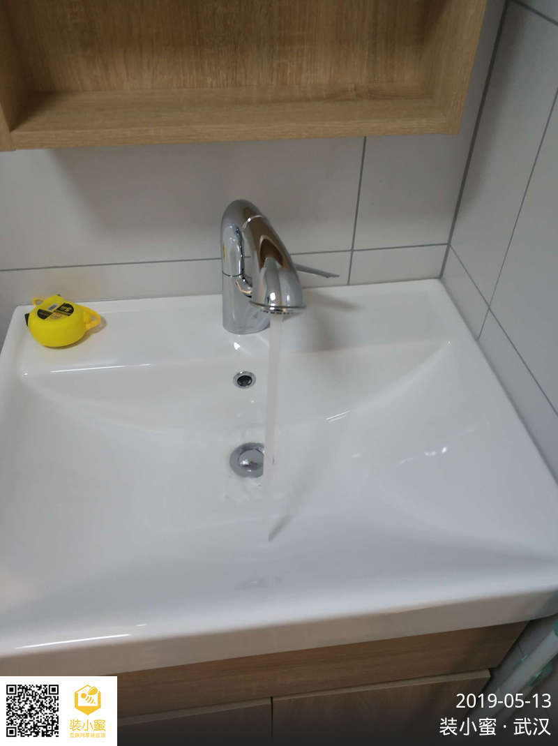

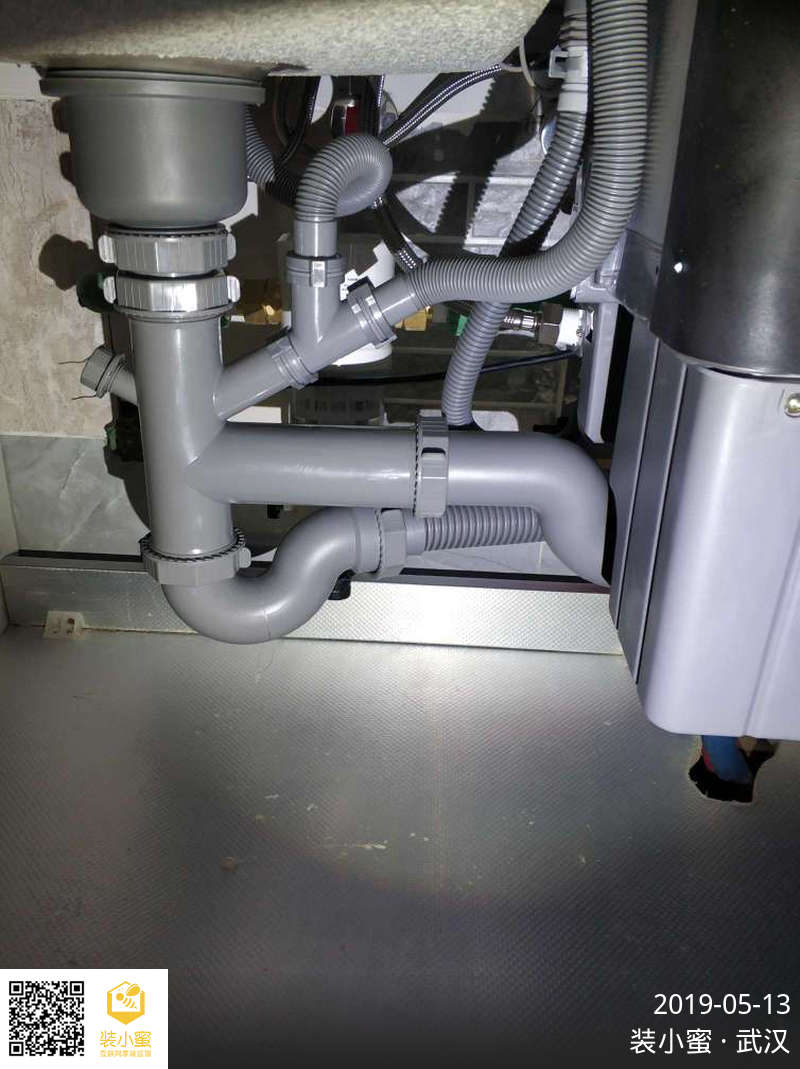

1.卫生间水盆下水走异响,建议联系卖家处理。

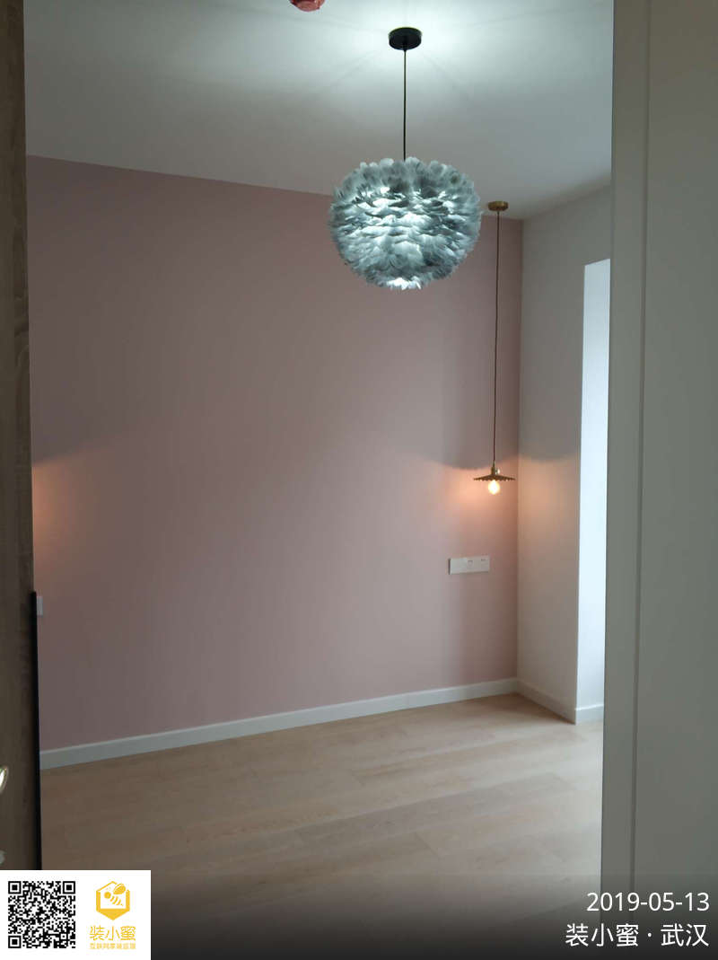

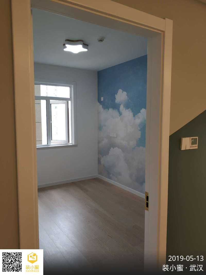

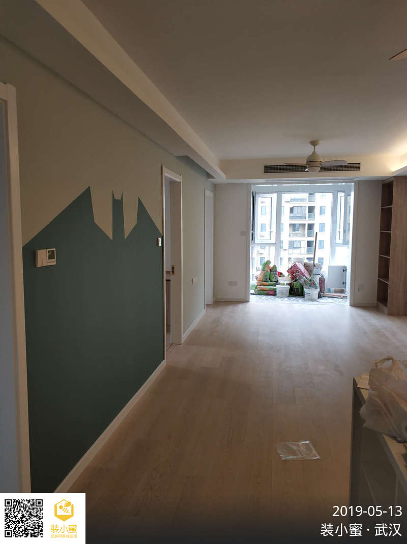

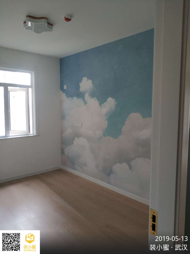

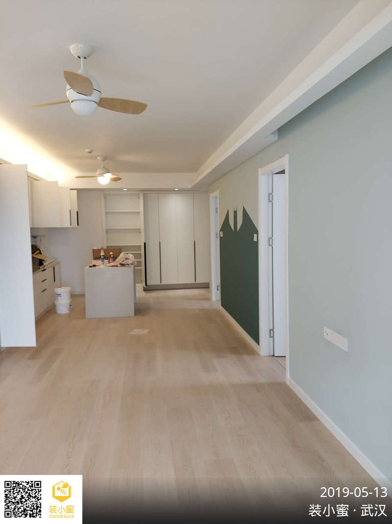

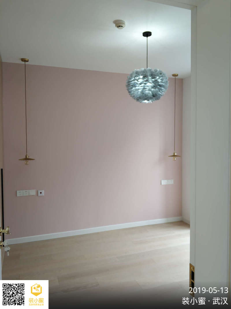

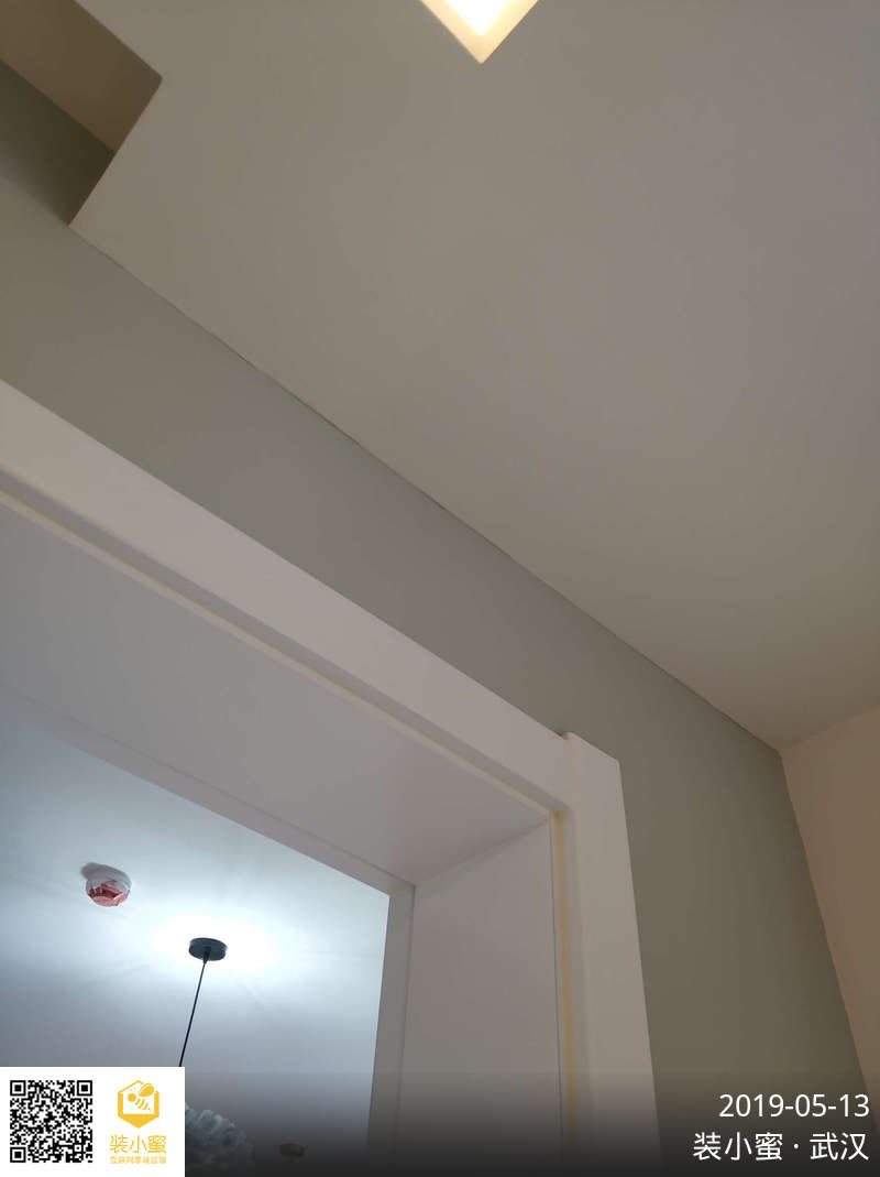

2.油漆顶面分色不直,需要修补。

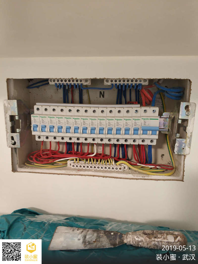

3.配电箱建议厨卫设带漏保空开。
4.地板扣条安装。

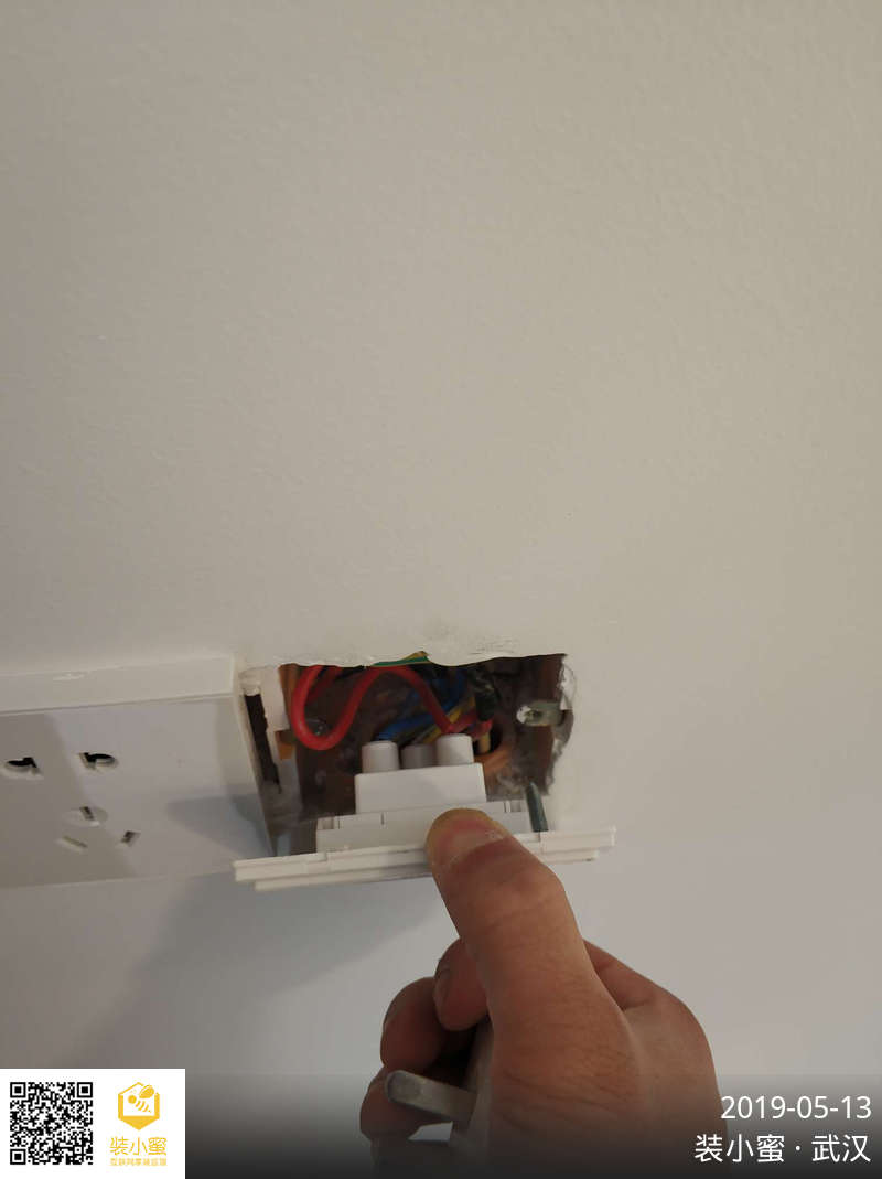

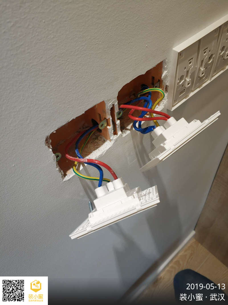

5.部分插座缺地线。(已调整)

2.长期不使用的地漏会有反臭可能,需要保持存水弯处有水。

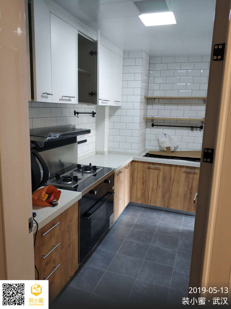

墙砖无明显的空鼓,符合要求

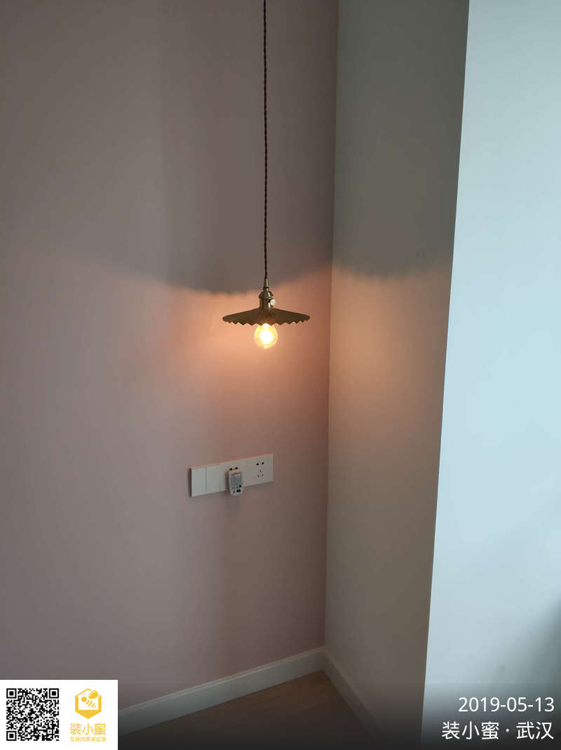

各面板安装牢固并符合要求
开关面板的操作与控制正常

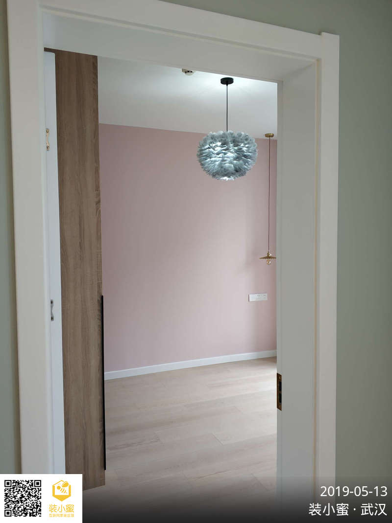

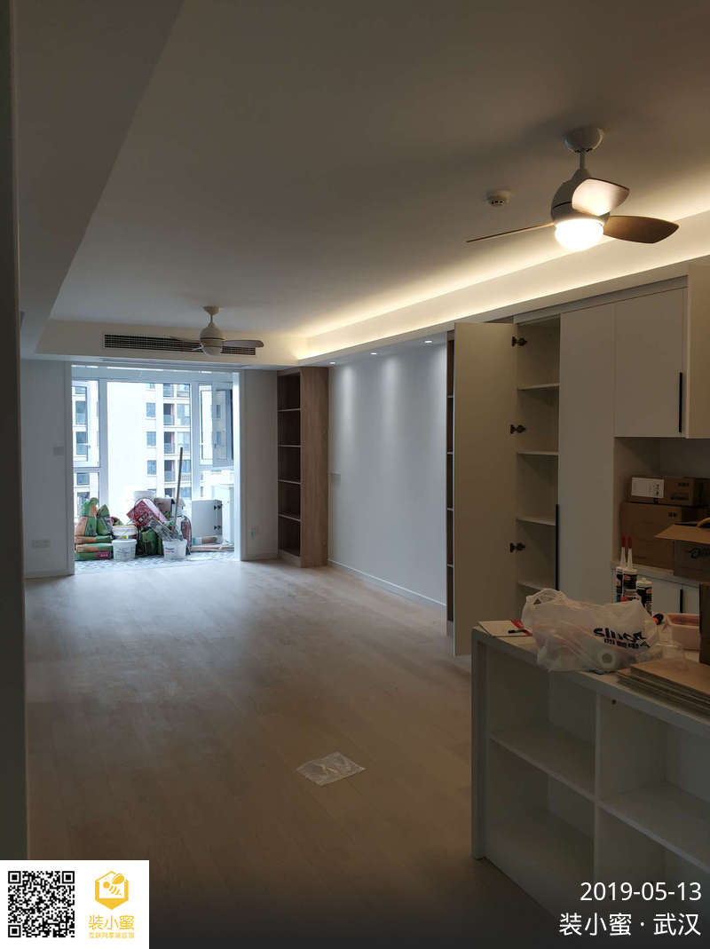

灯具安装符合要求
拆卸部分面板,内部接线规范
经拆卸盖板检查,内部接线固定牢固

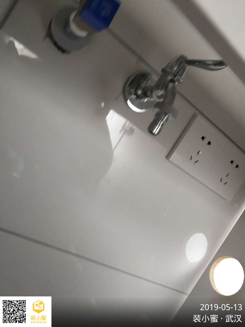

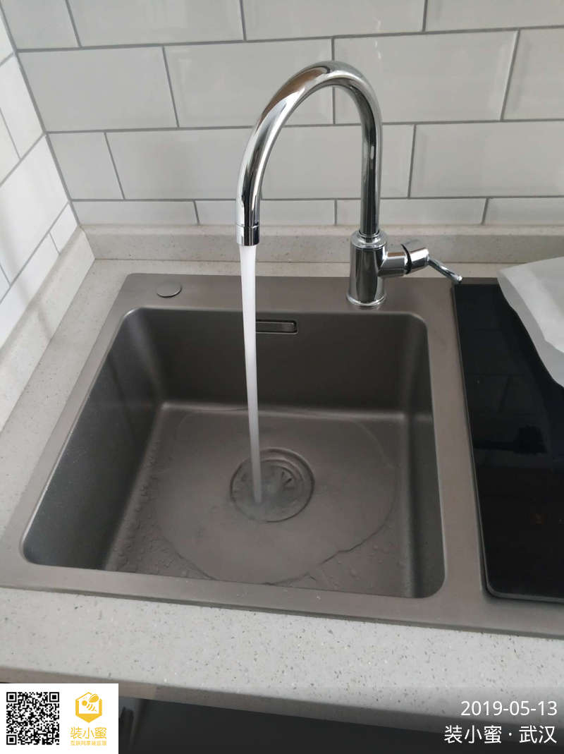

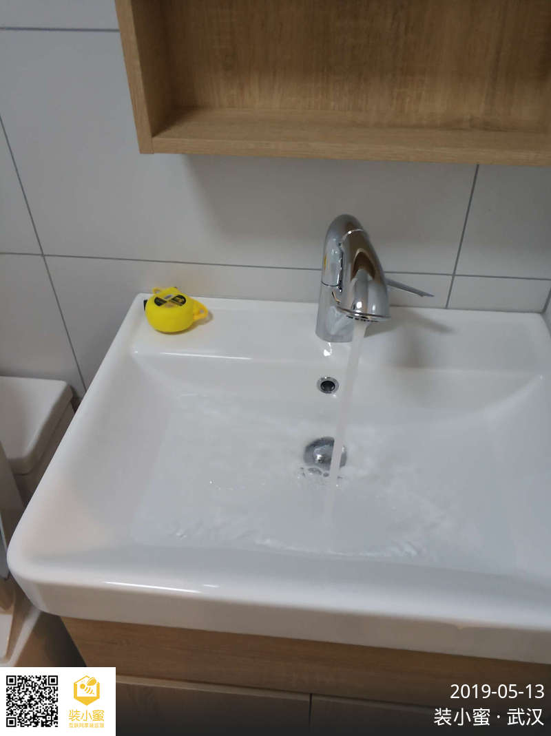

龙头安装牢固,无渗漏
龙头开闭灵活,控制正常

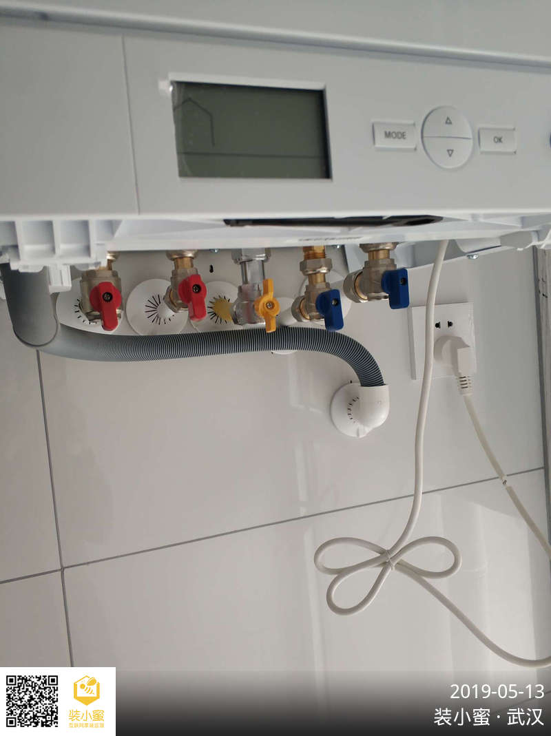

角阀开闭正常,无渗漏
软管安装牢固,无渗漏

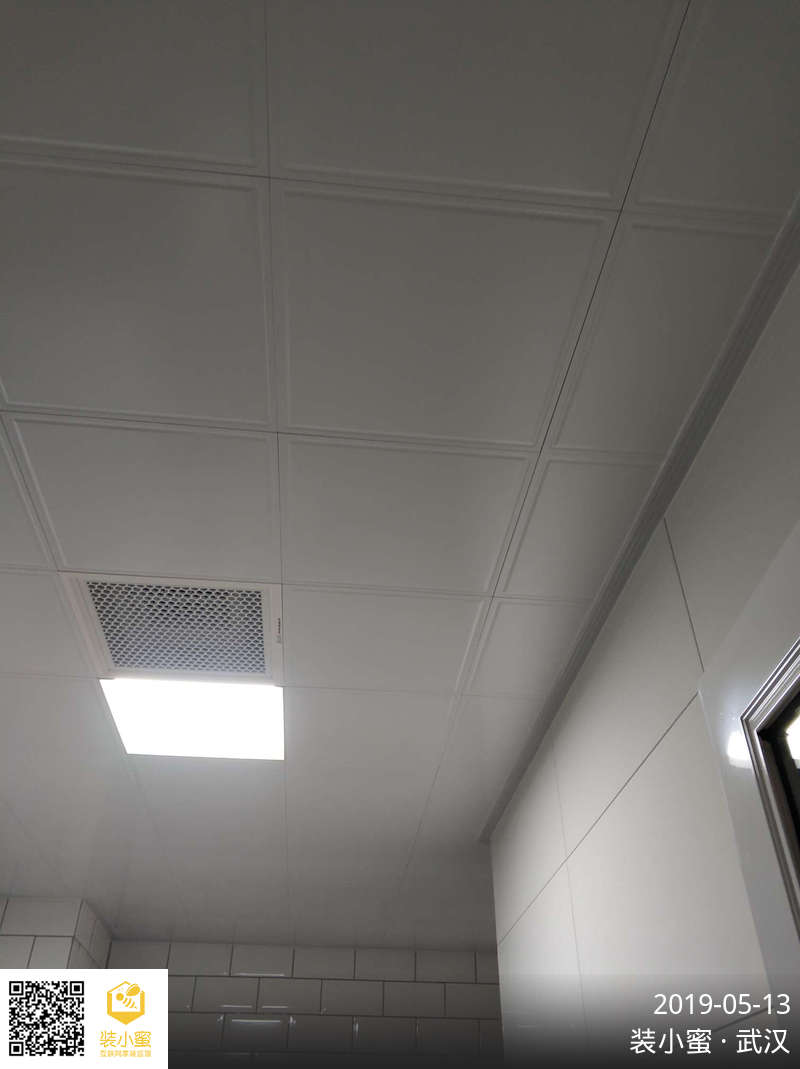

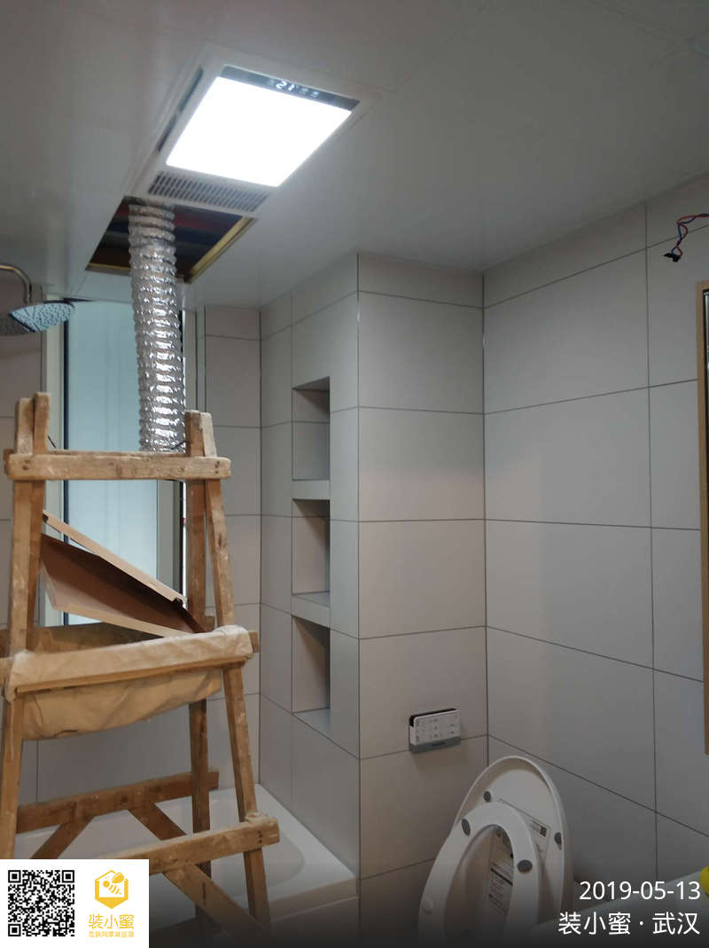

浴霸或暖风设备工作正常
脱排油烟机工作正常

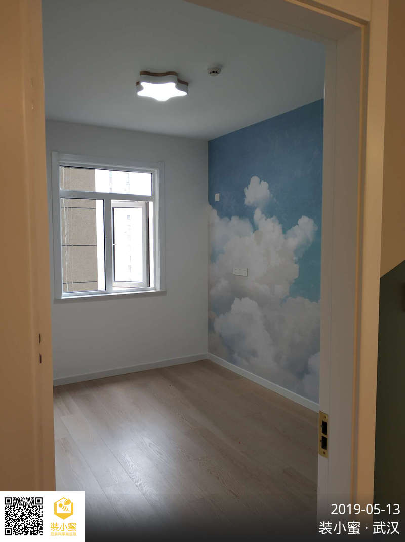

乳胶漆表面无明显缺陷,符合要求

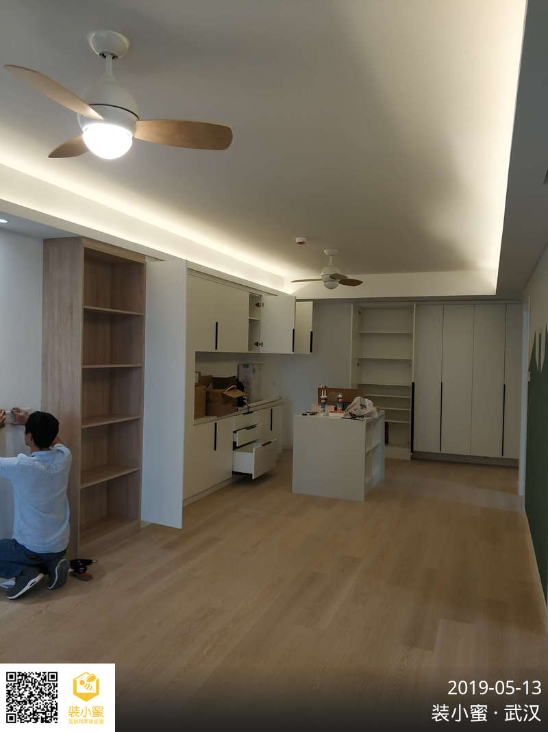

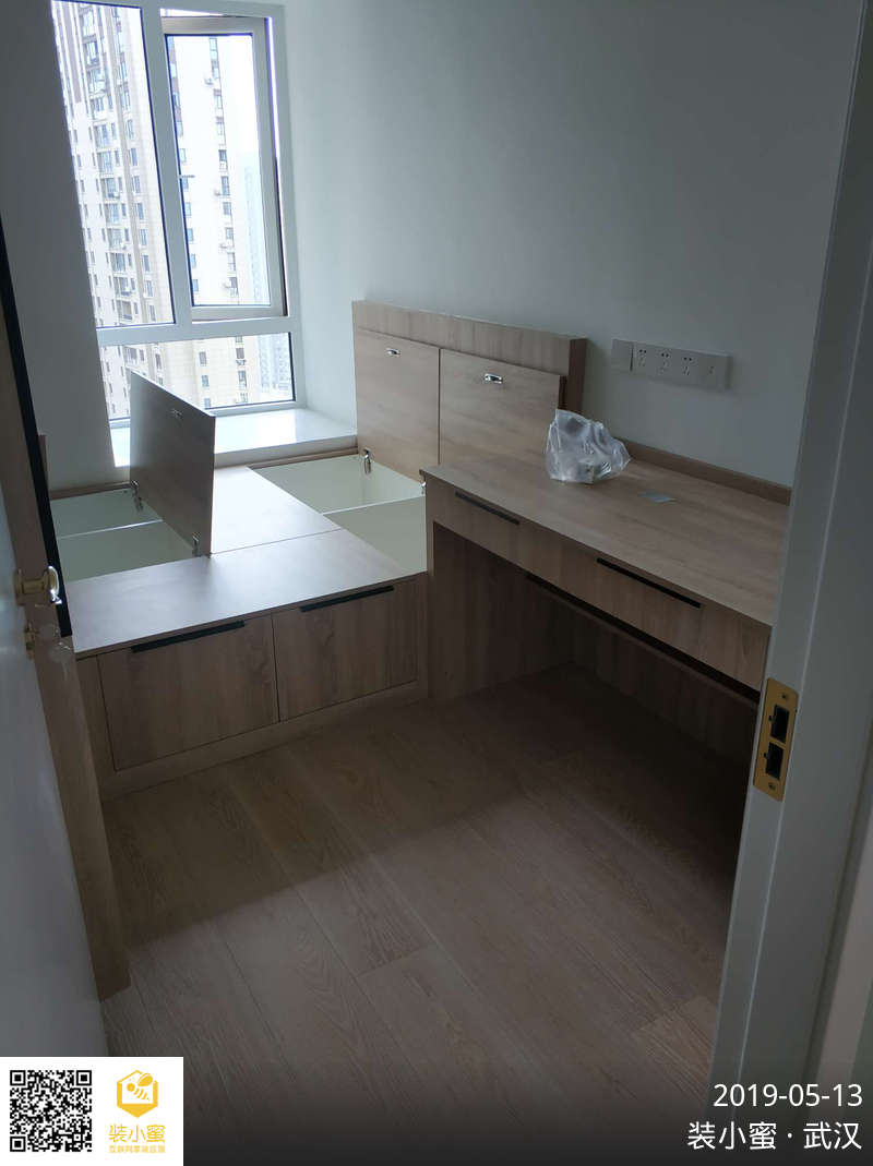

表面完整,材质色泽一致
地板表面平整,无明显变形
安装牢固,拼接质量符合要求
面板平整,表面无明显缺陷
