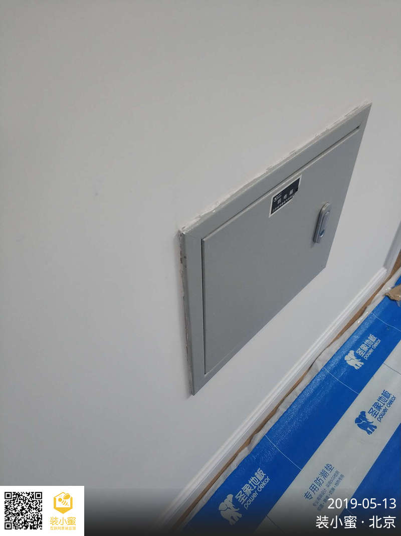

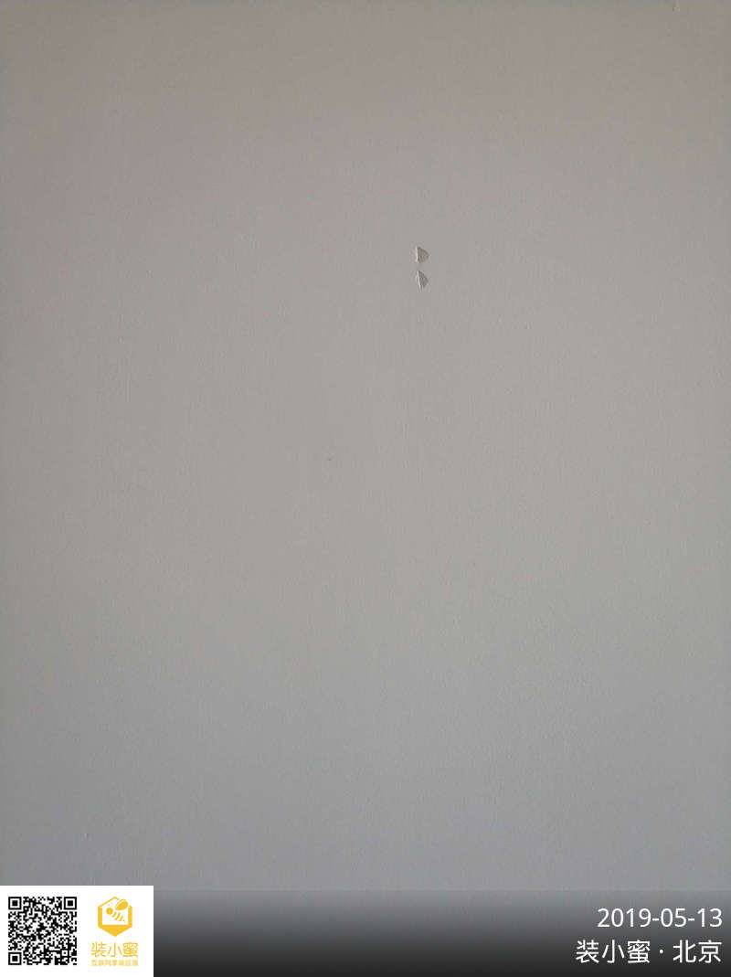

新封门洞及新建墙面开裂,网格粘贴不牢固,因原有墙面没涂刷墙固,松动层为铲除处理,接口处为粘贴牛皮纸处理,建议铲除松动层及开裂空鼓处理,从做处理缝隙粘贴牛皮纸,最挂网格处理,墙面涂刷墙固施工,需增加牢固被免分层

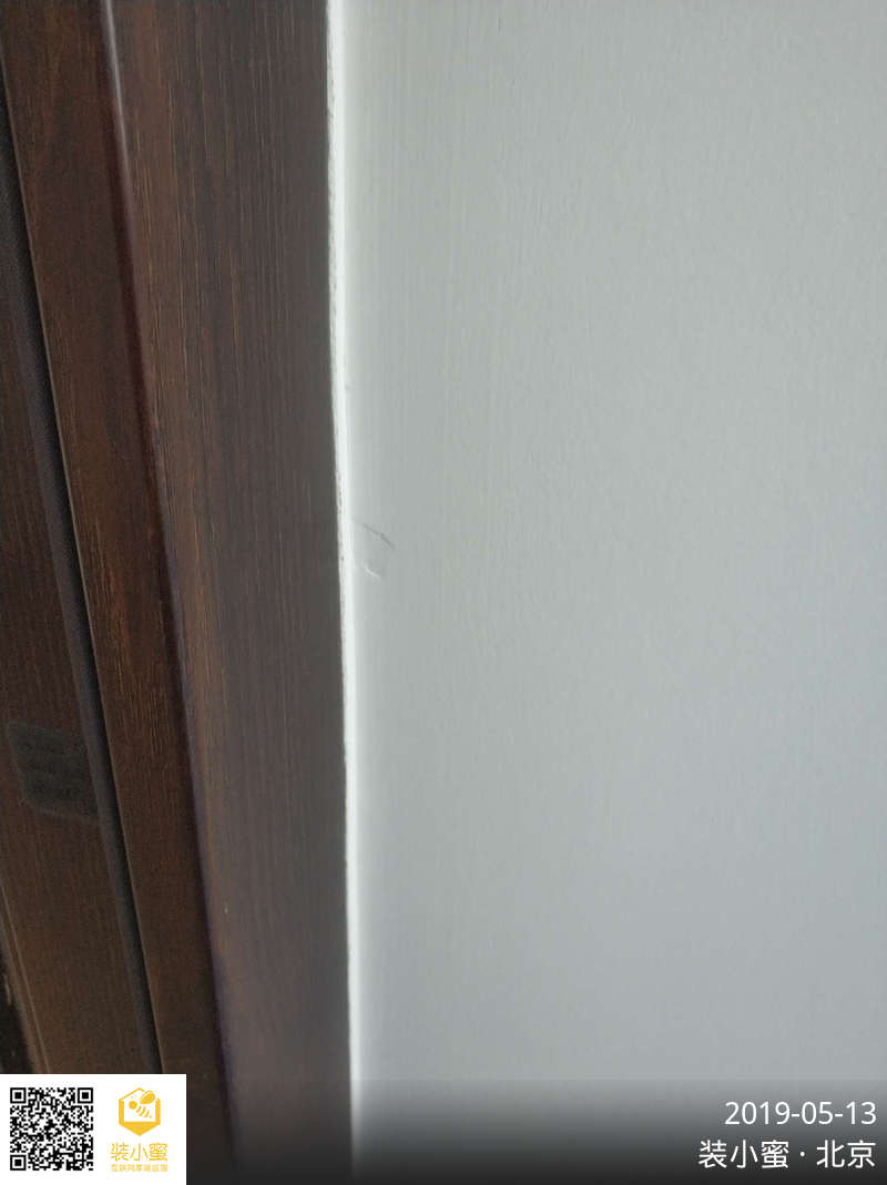

墙面破损及电箱边需找补处理涂刷面漆施工
.已上客户已告,需与施工方协调沟通处理,注意保护家柜及地板保护

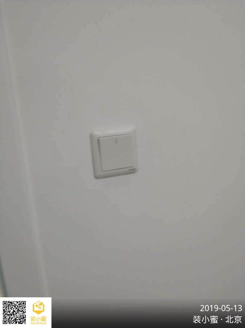

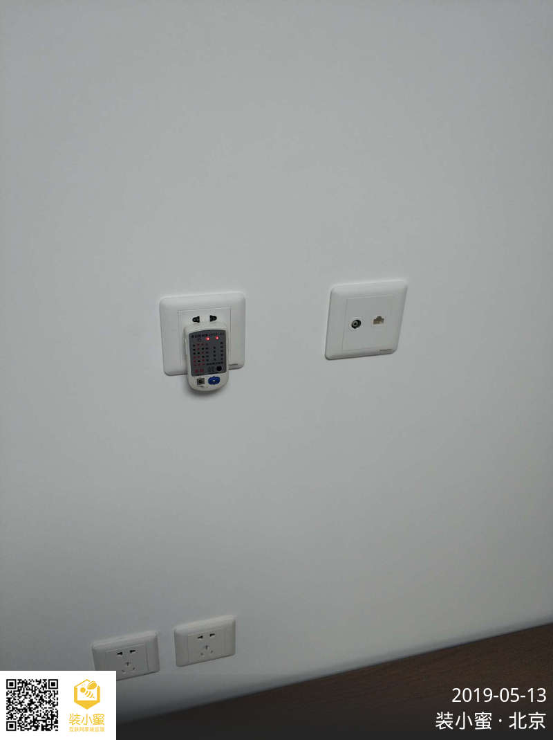

各面板安装牢固、平直
开关面板的操作与控制符合设计要求

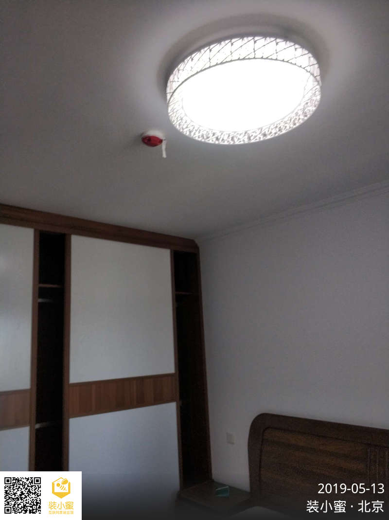

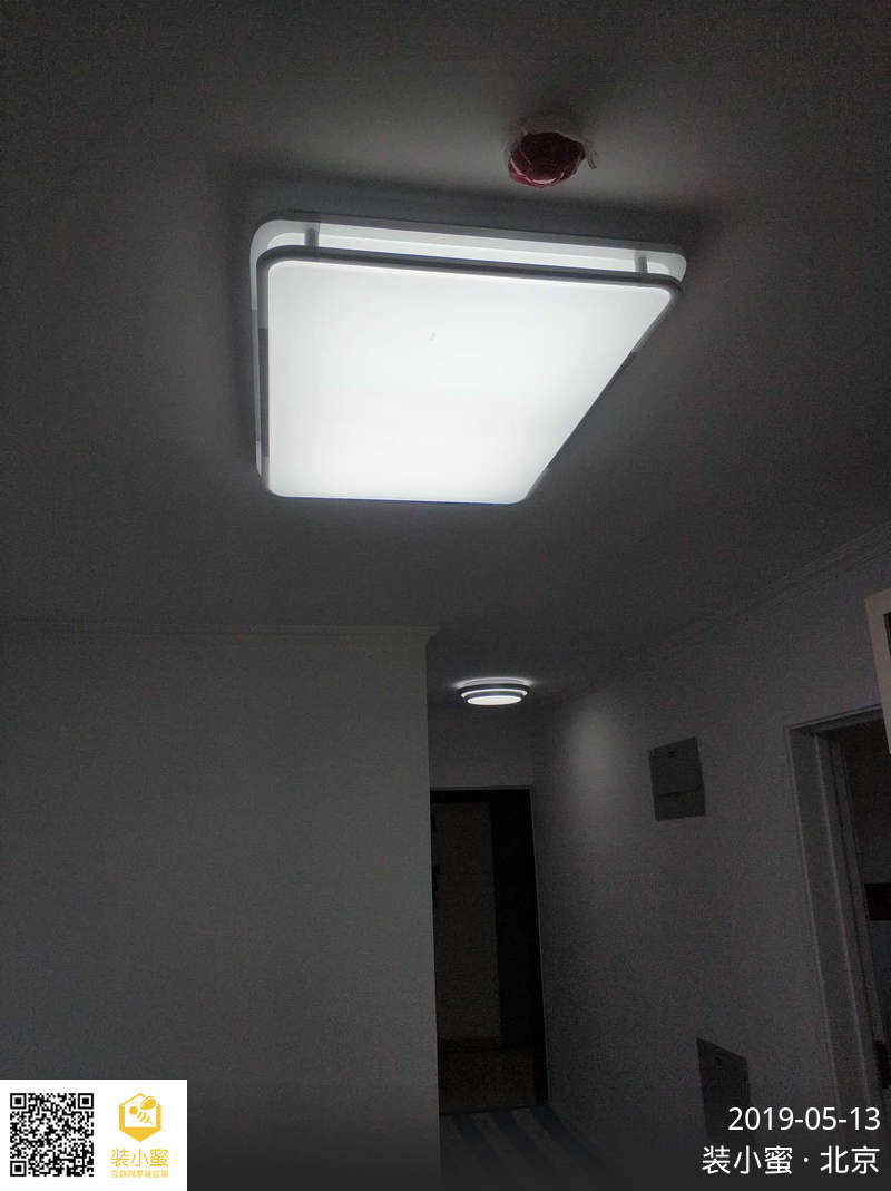

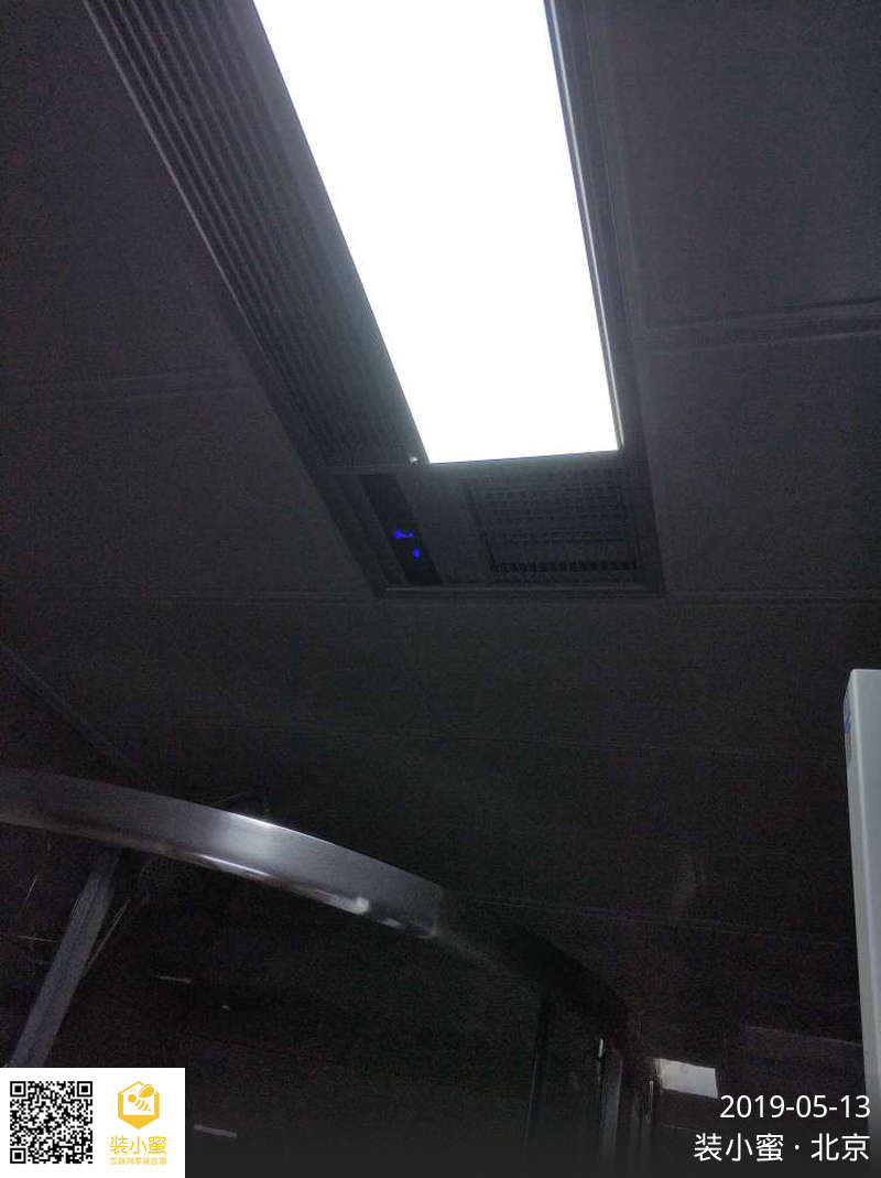

灯具安装符合设计要求

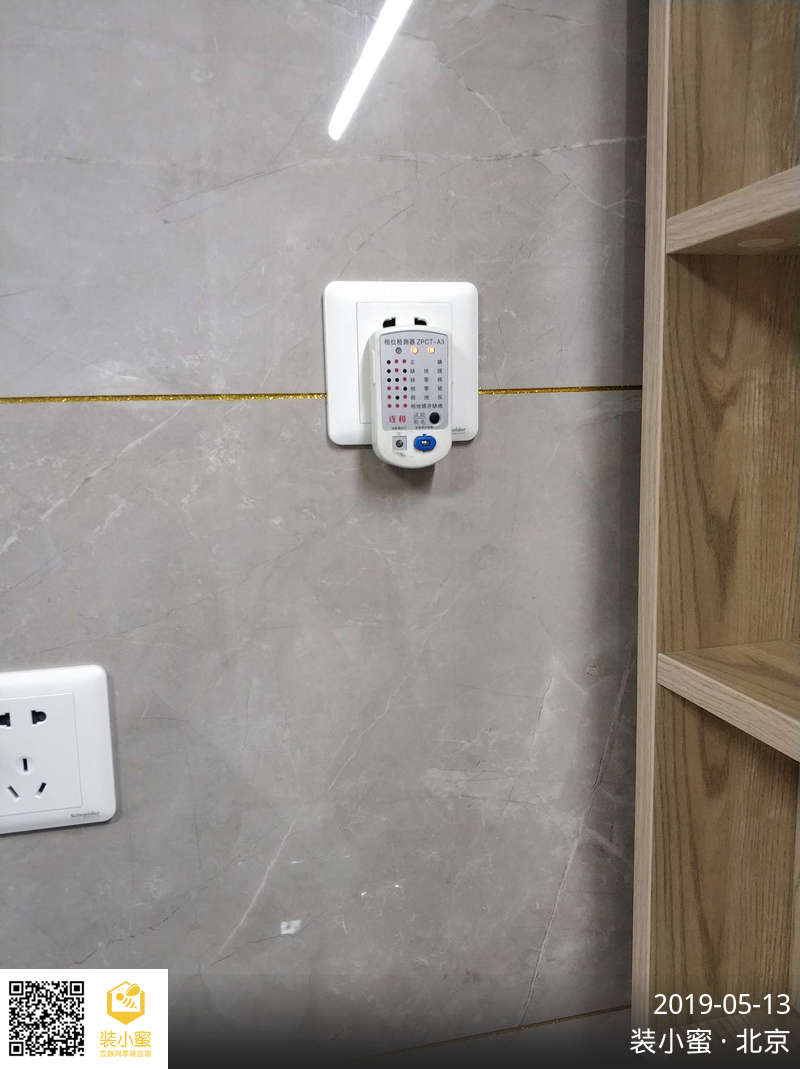

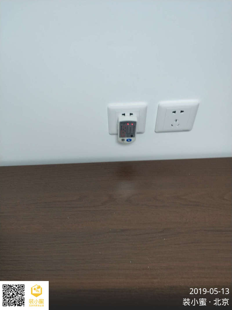

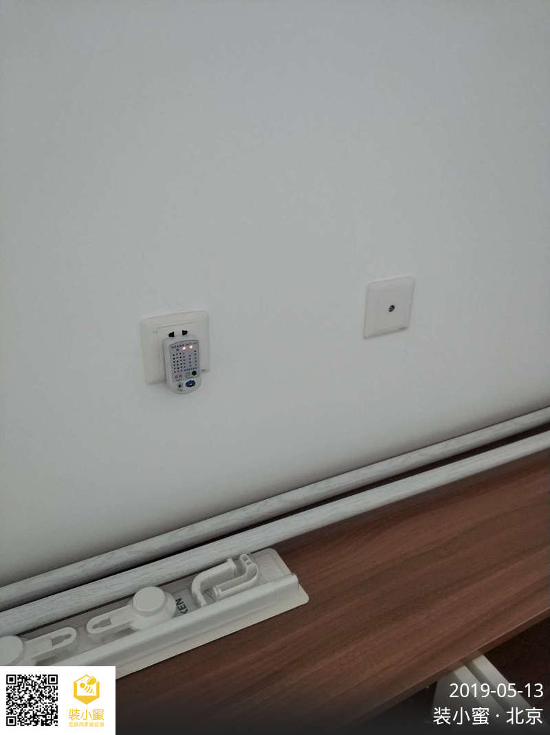

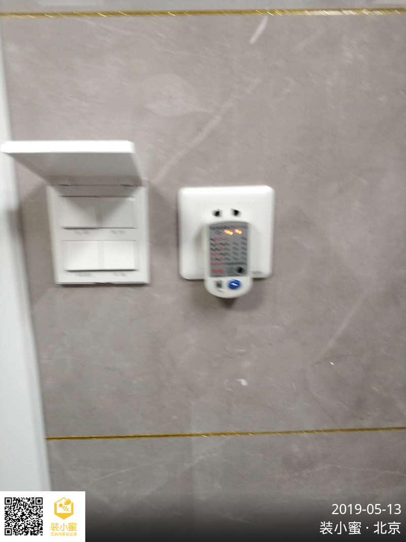

插座面板经通电检测,工作正常

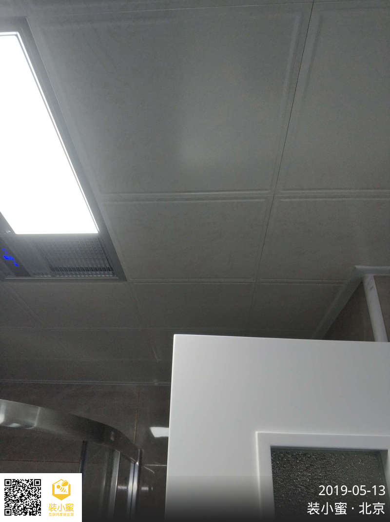

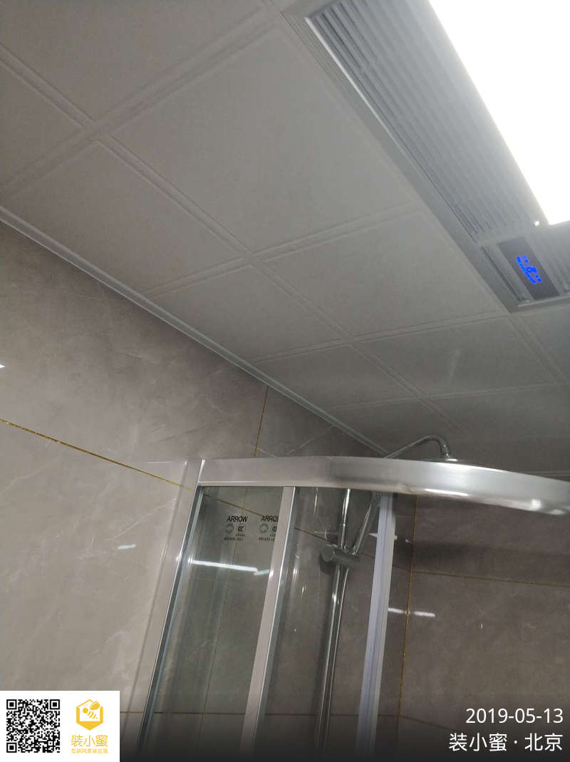

浴霸或暖风设备工作正常

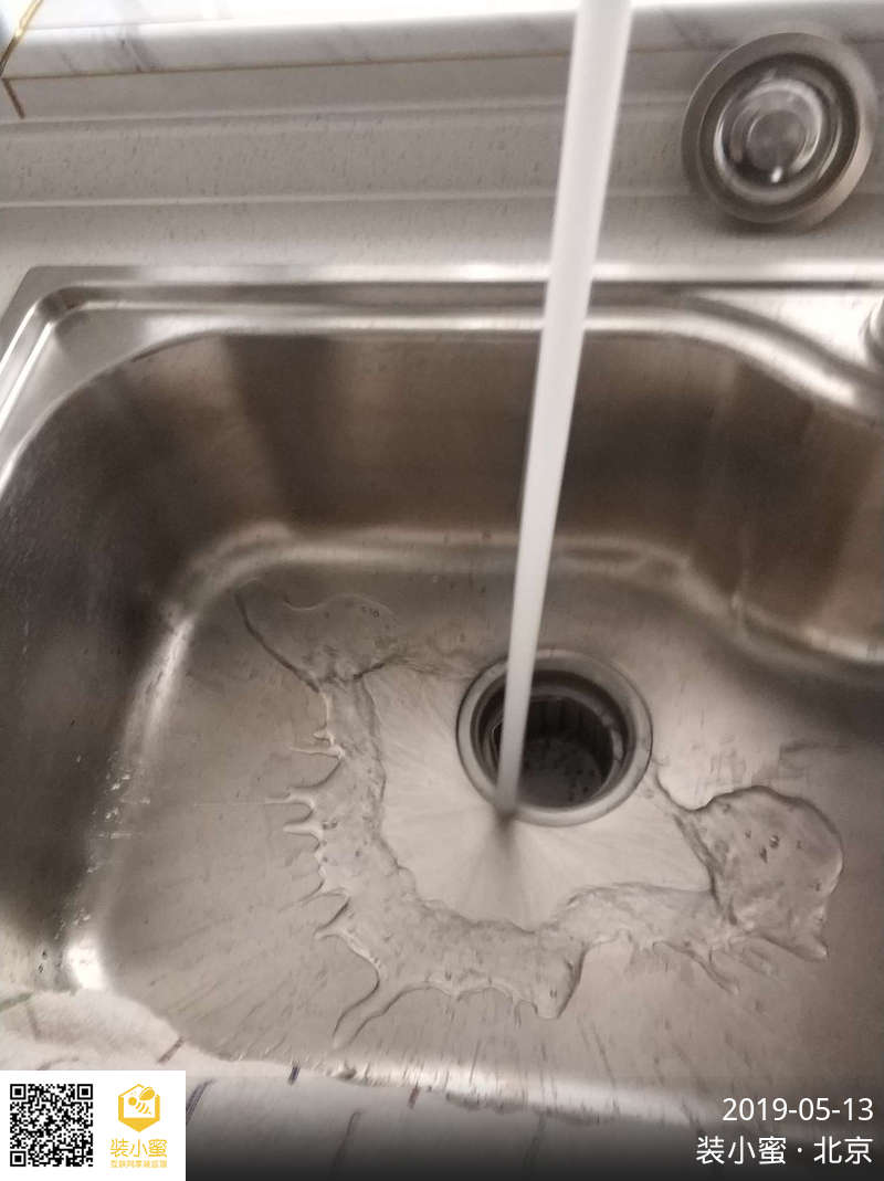

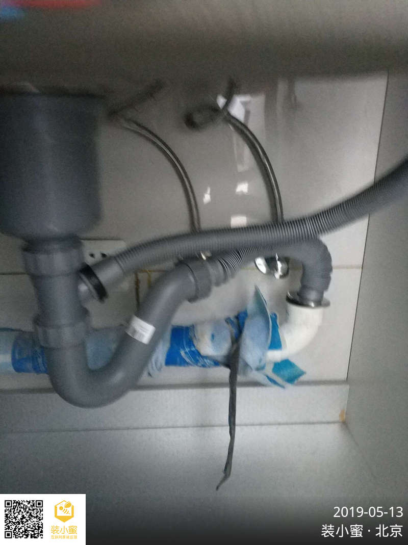

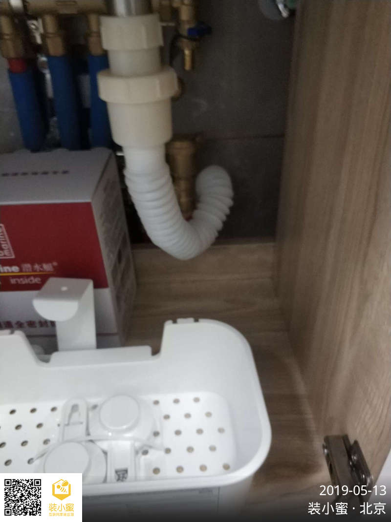

角阀开闭正常,无渗漏
软管安装牢固,无渗漏

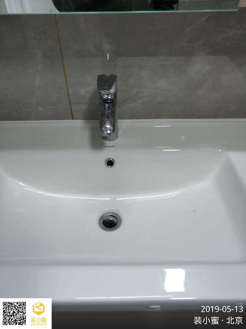

龙头安装牢固,无渗漏
龙头出水控制正常

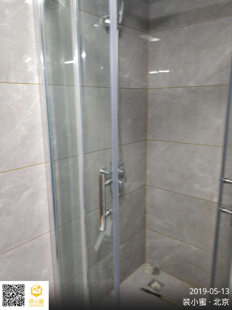

各卫浴表面完整
各卫浴安装牢固

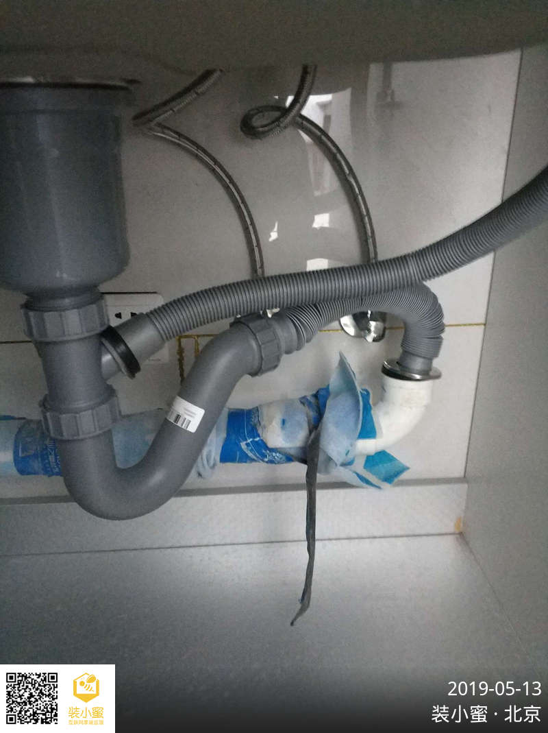

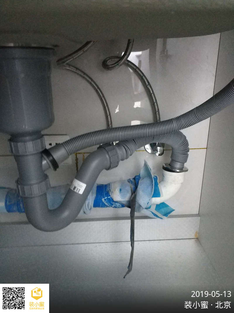

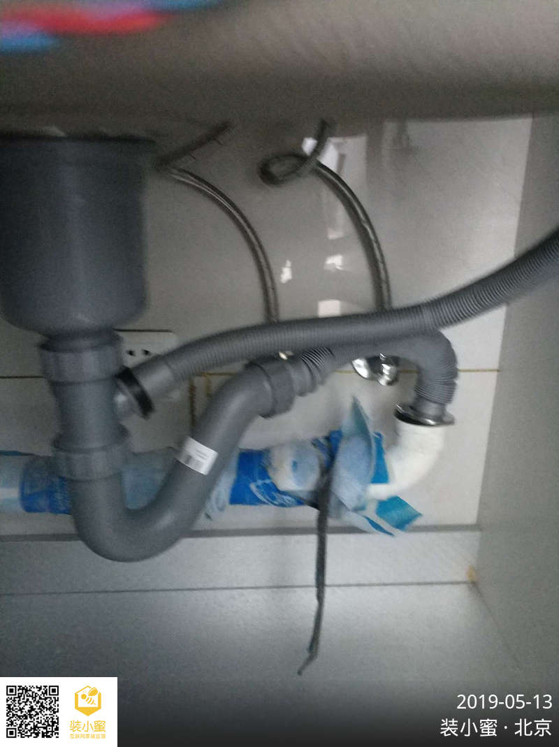

台盆排水管具有存水弯功能

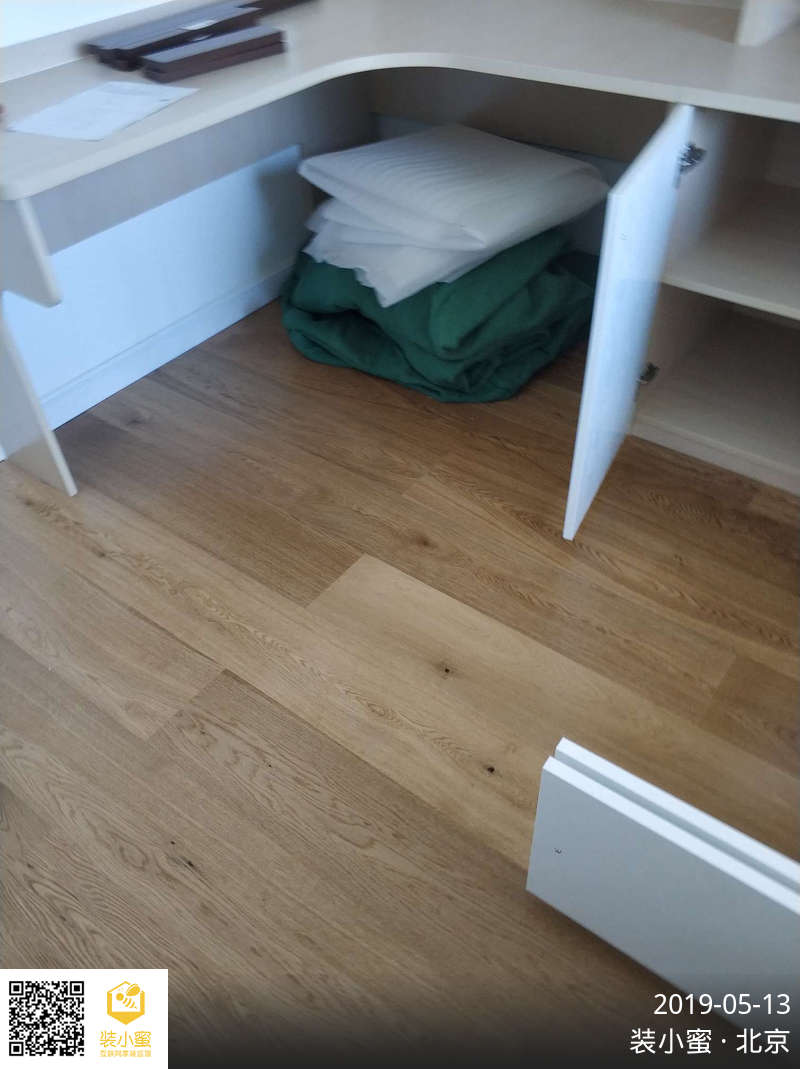

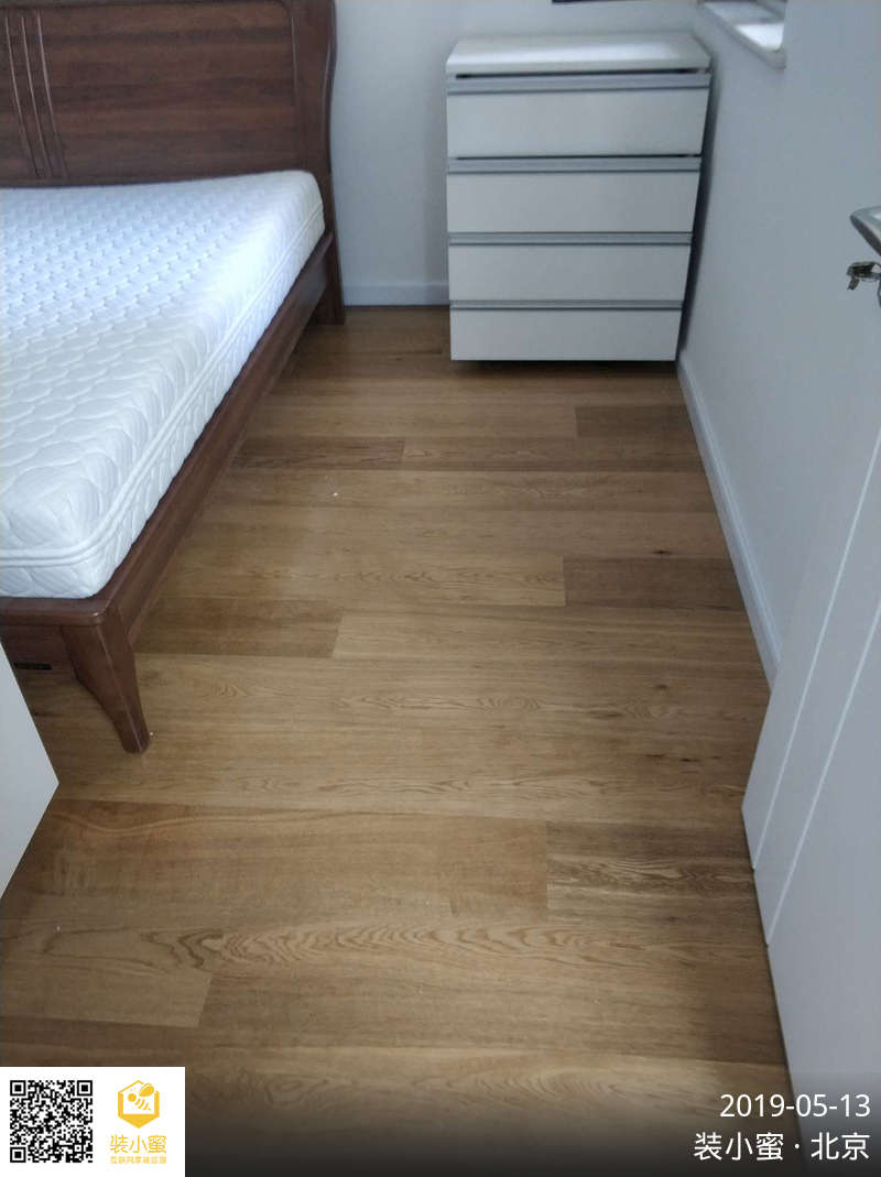

地板表面完整,材质色泽一致
表面完整,色泽一致
踢脚线安装牢固

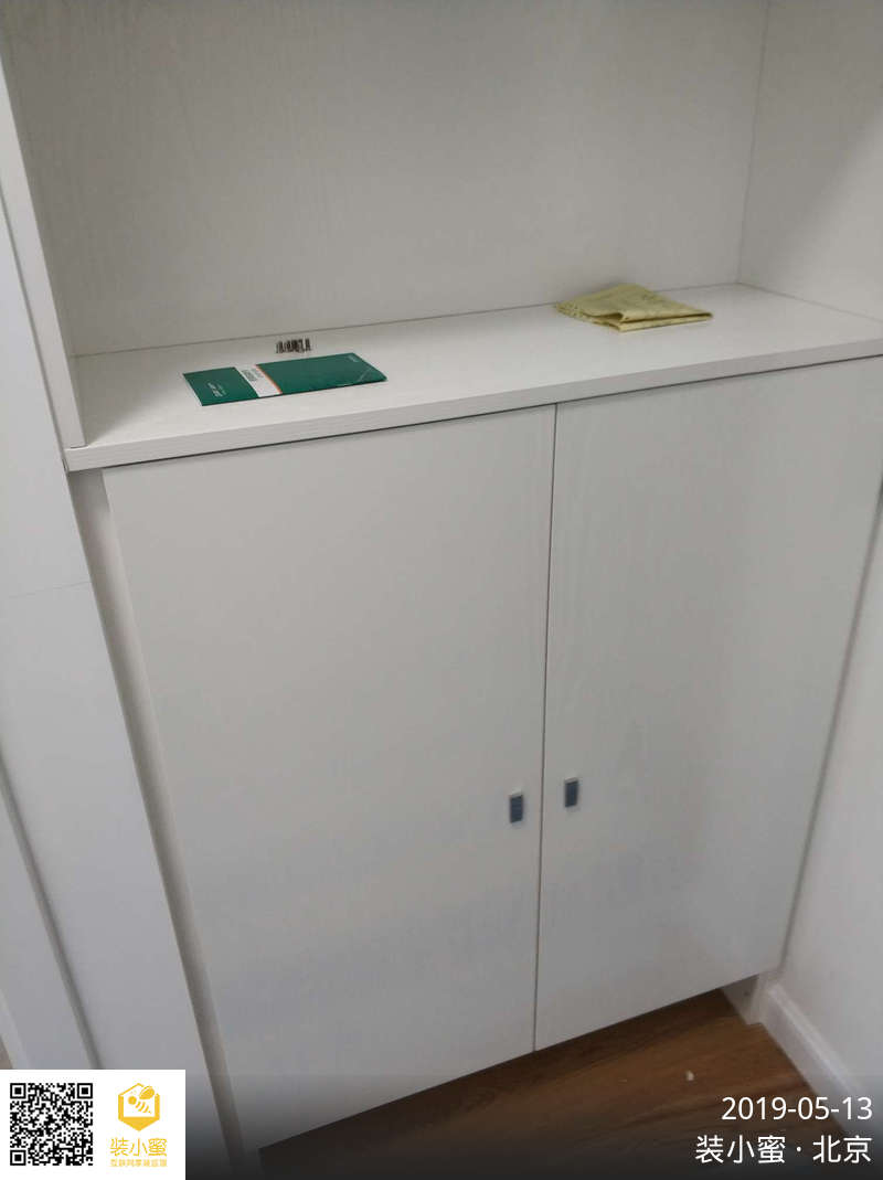

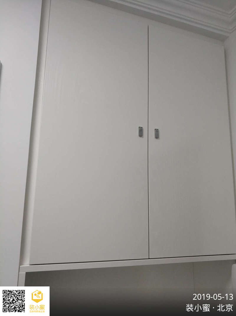

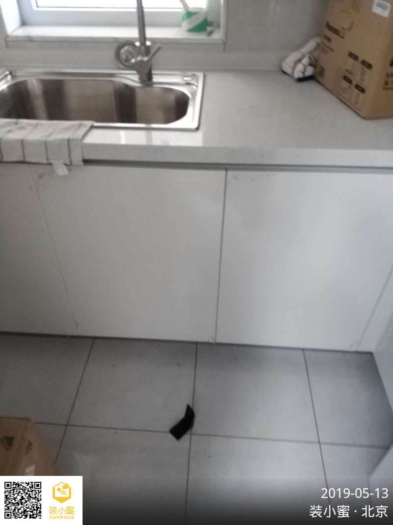

橱柜安装牢固
各表面完整,色泽一致

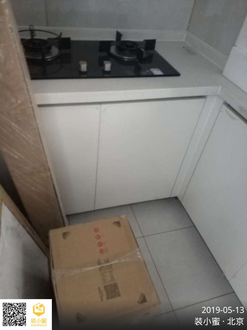

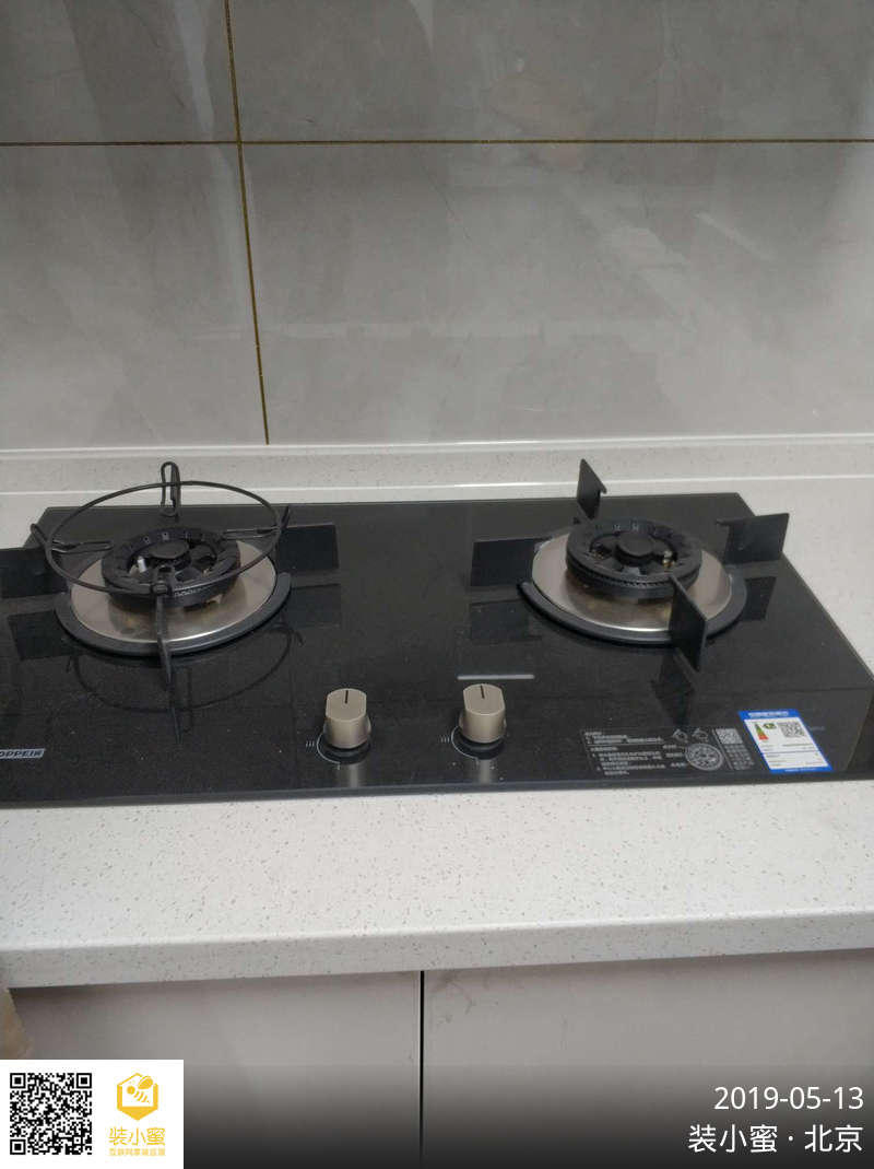

厨房电器(设备)工作正常
