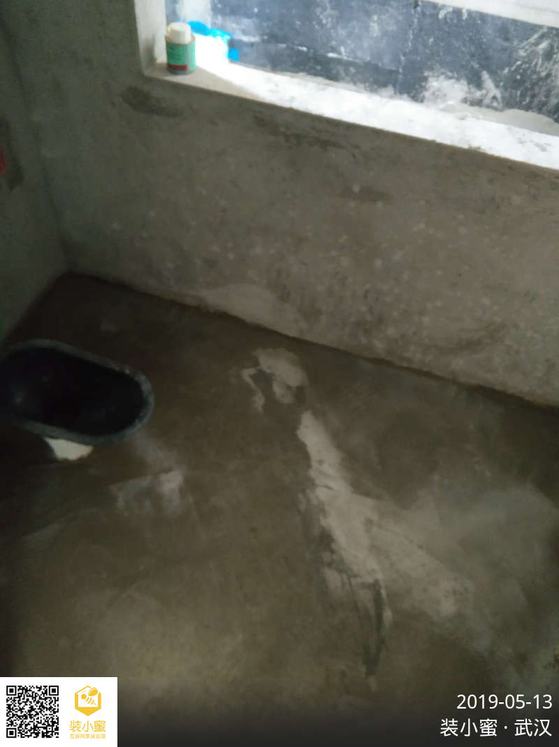

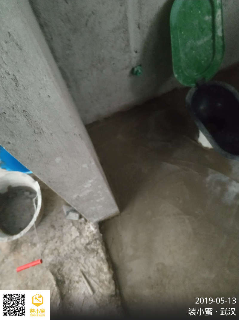

3.卫生间基坑砌墙未做止水带客户认可。

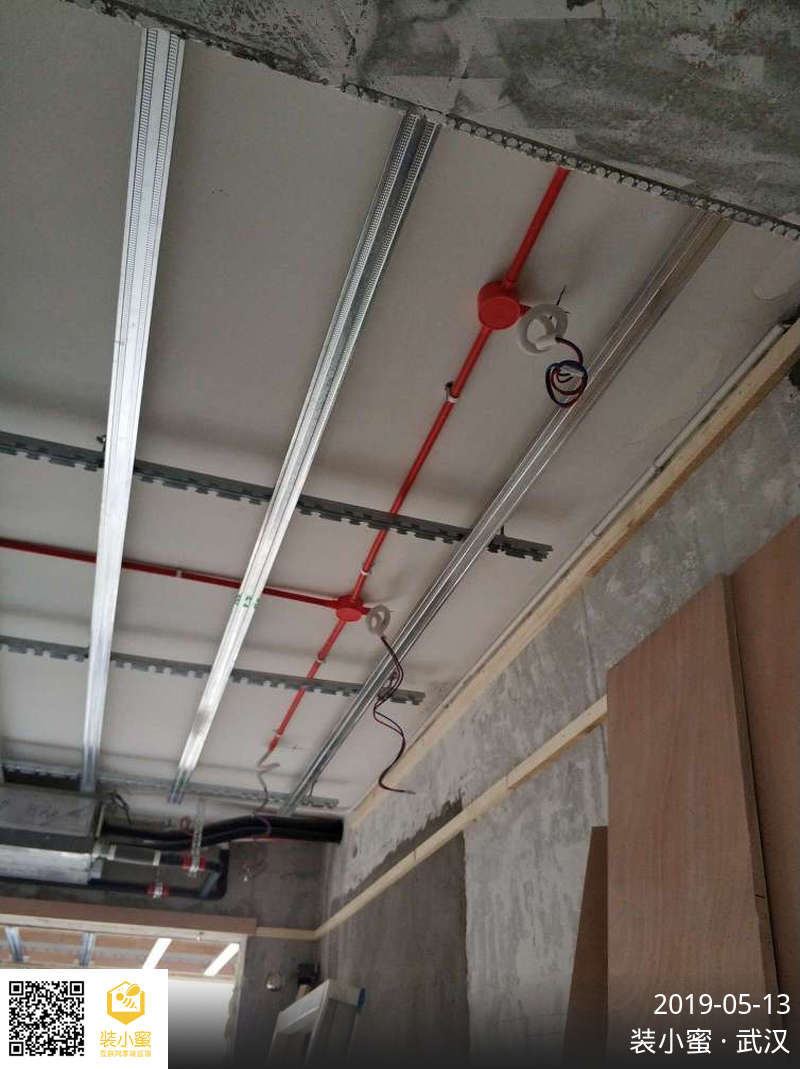

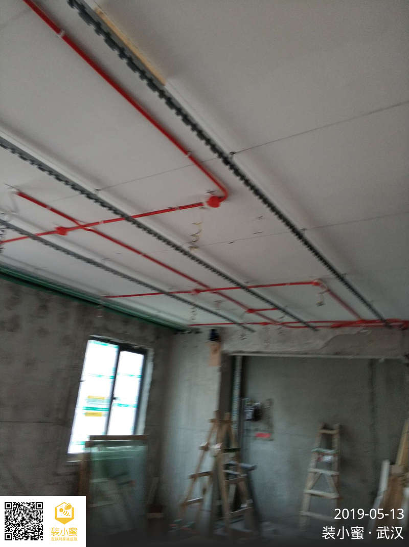

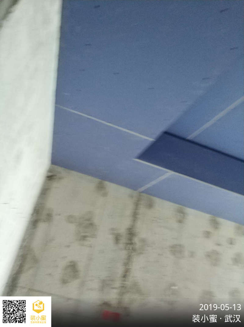

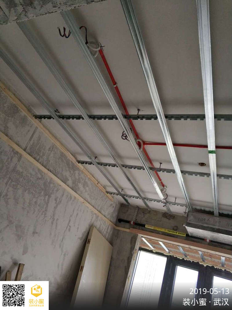

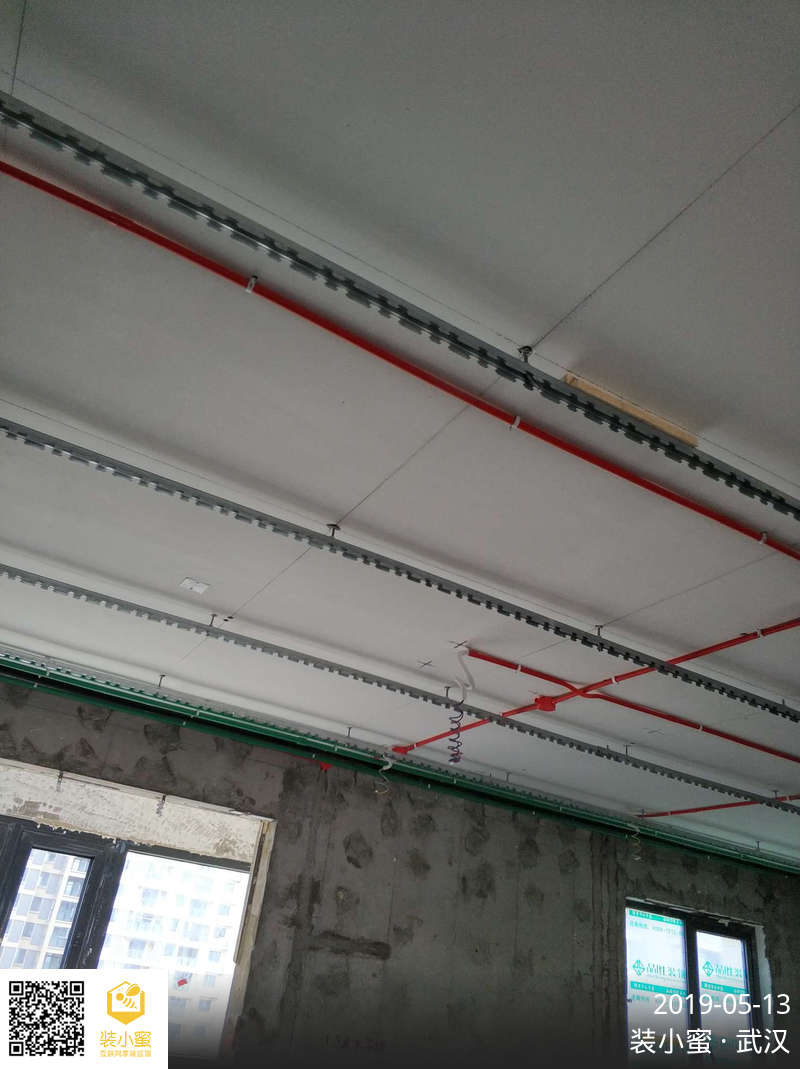

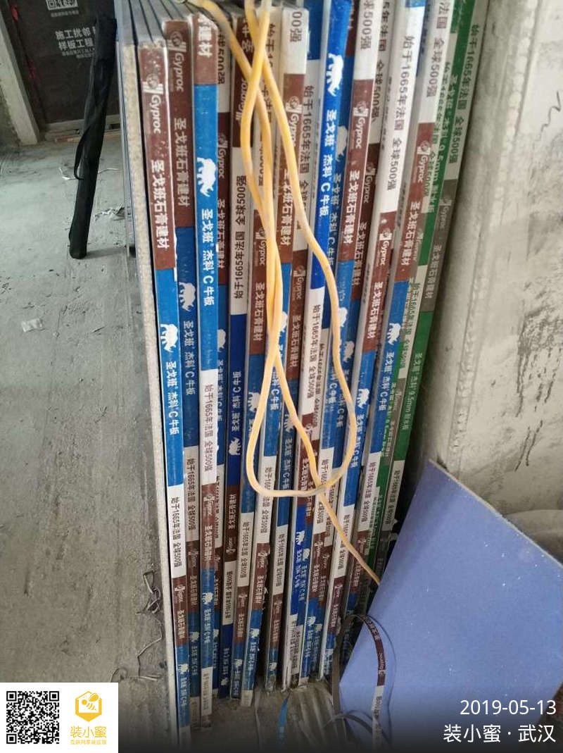

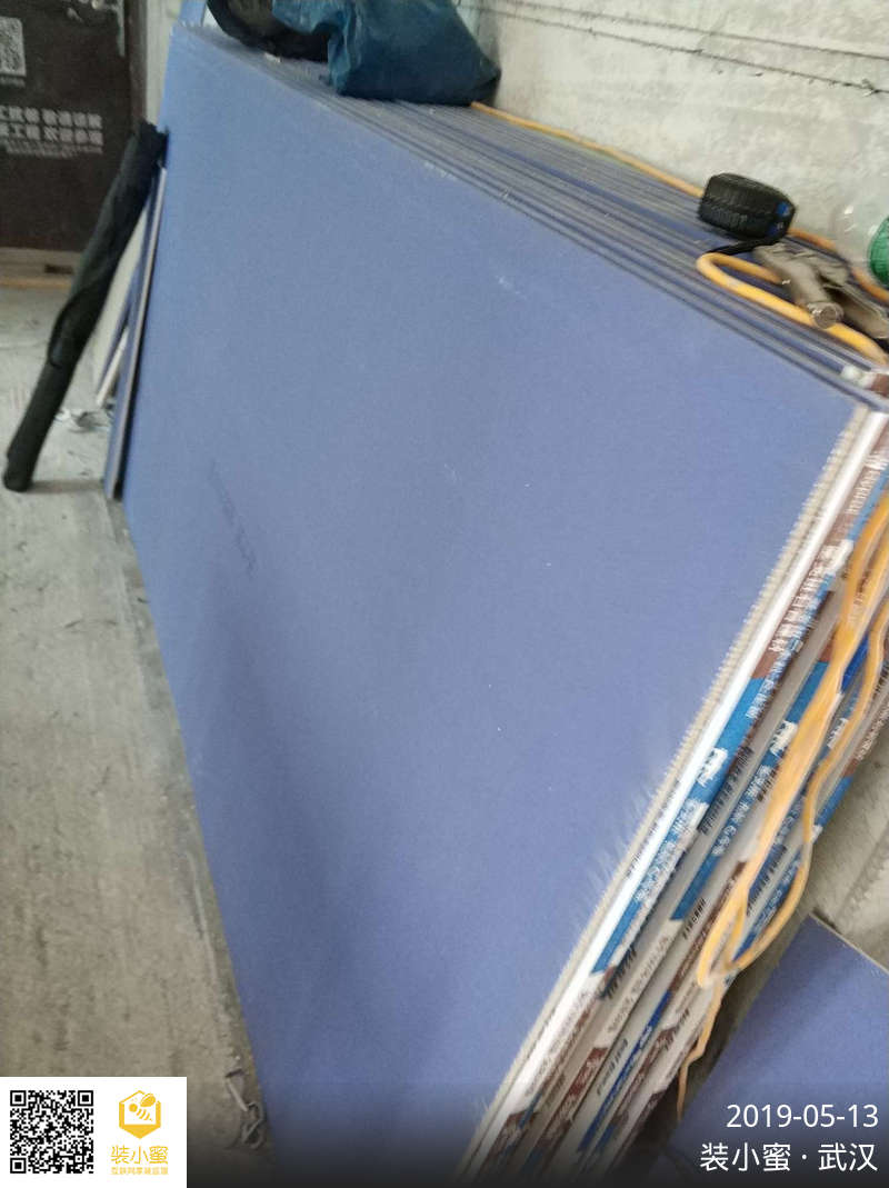

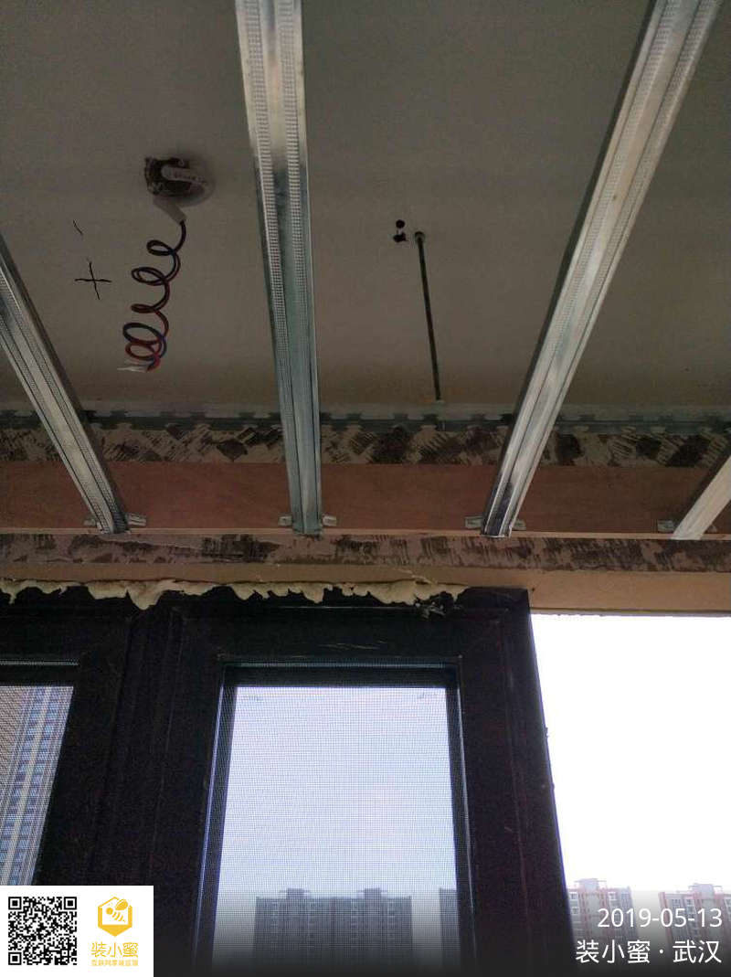

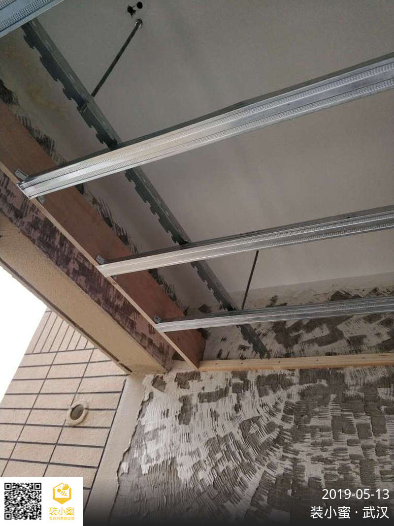

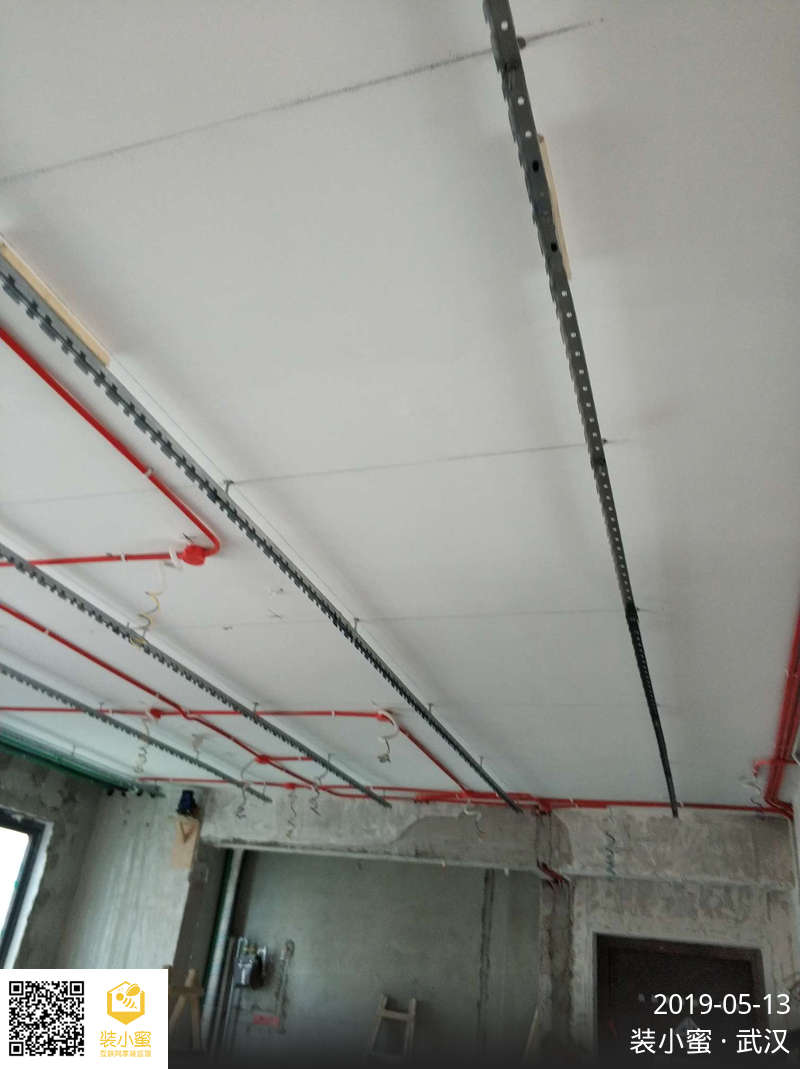

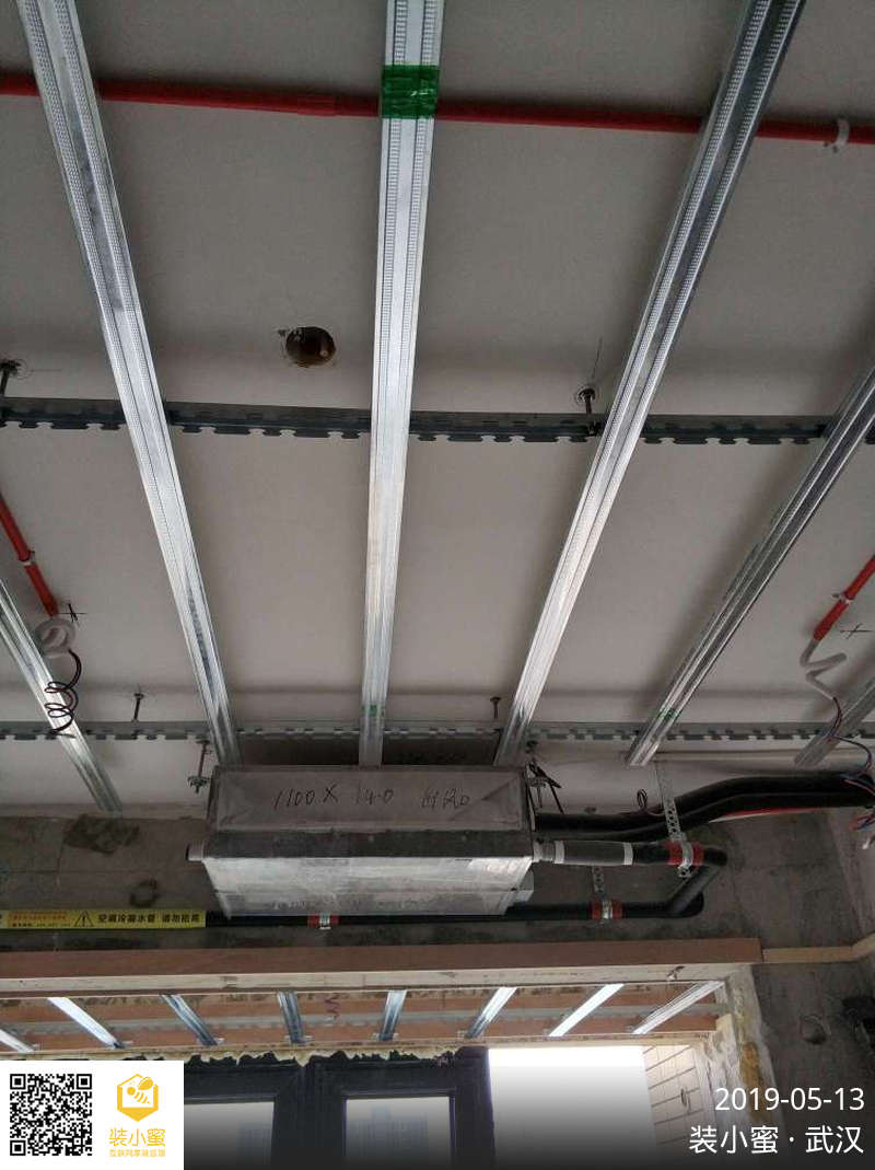

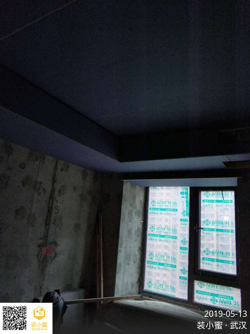

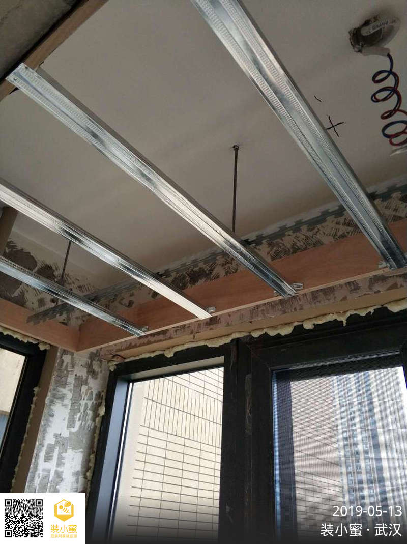

1.主卧吊顶石膏板十字通缝安装,建议石膏板错缝安装固定。

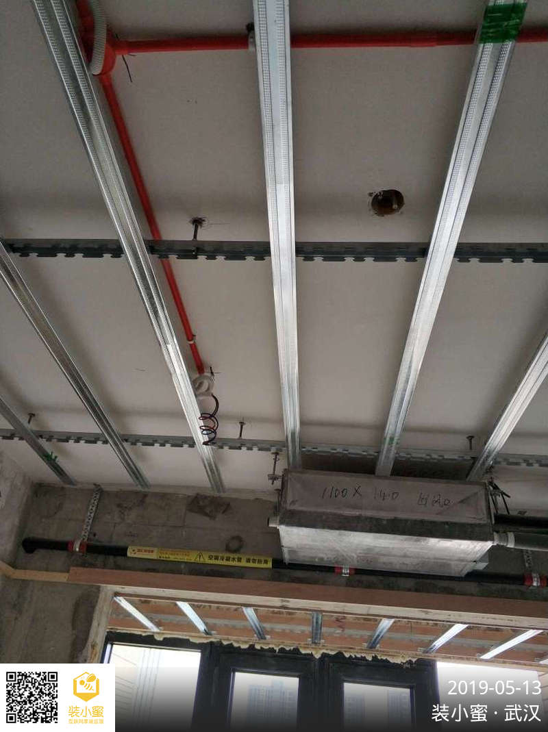

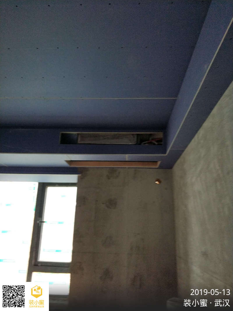

2.中央空调孔及水管穿墙孔,建议用泡沫胶封闭处理。

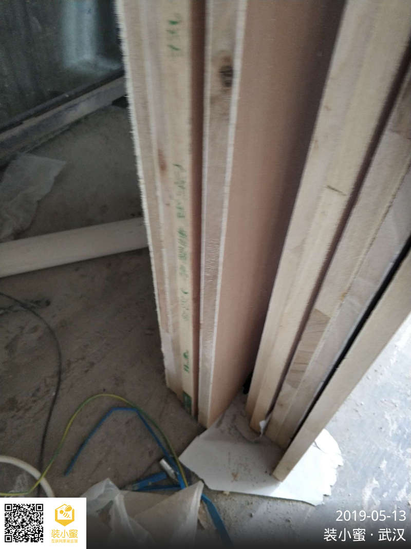

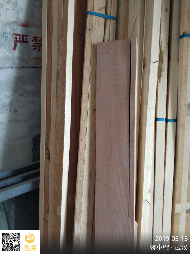

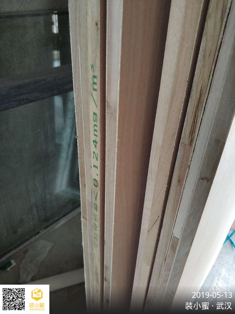

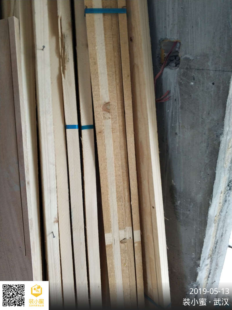

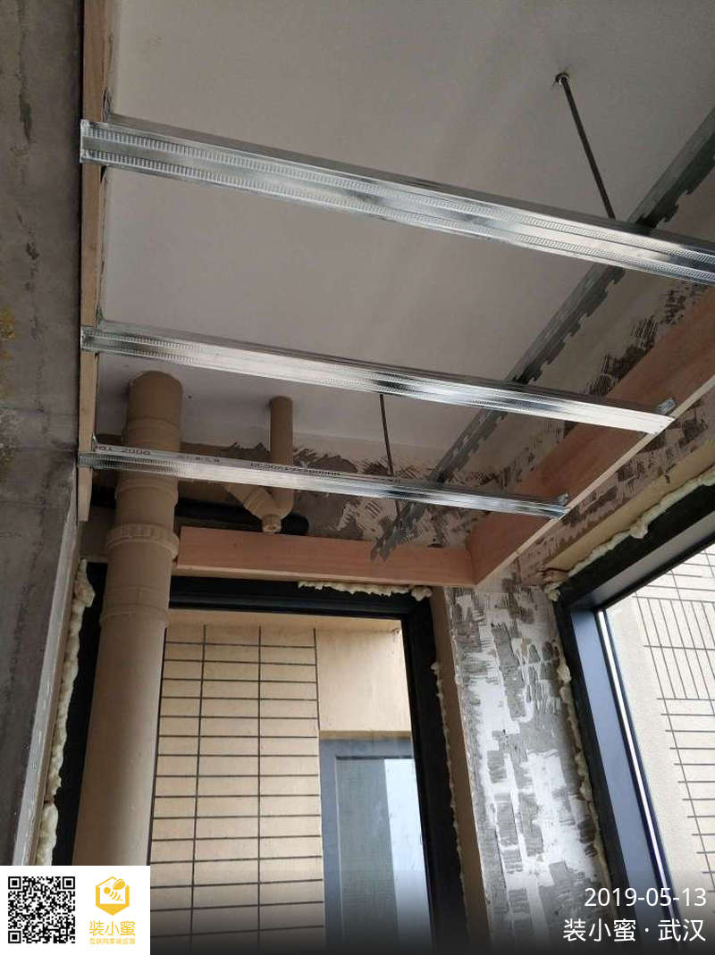

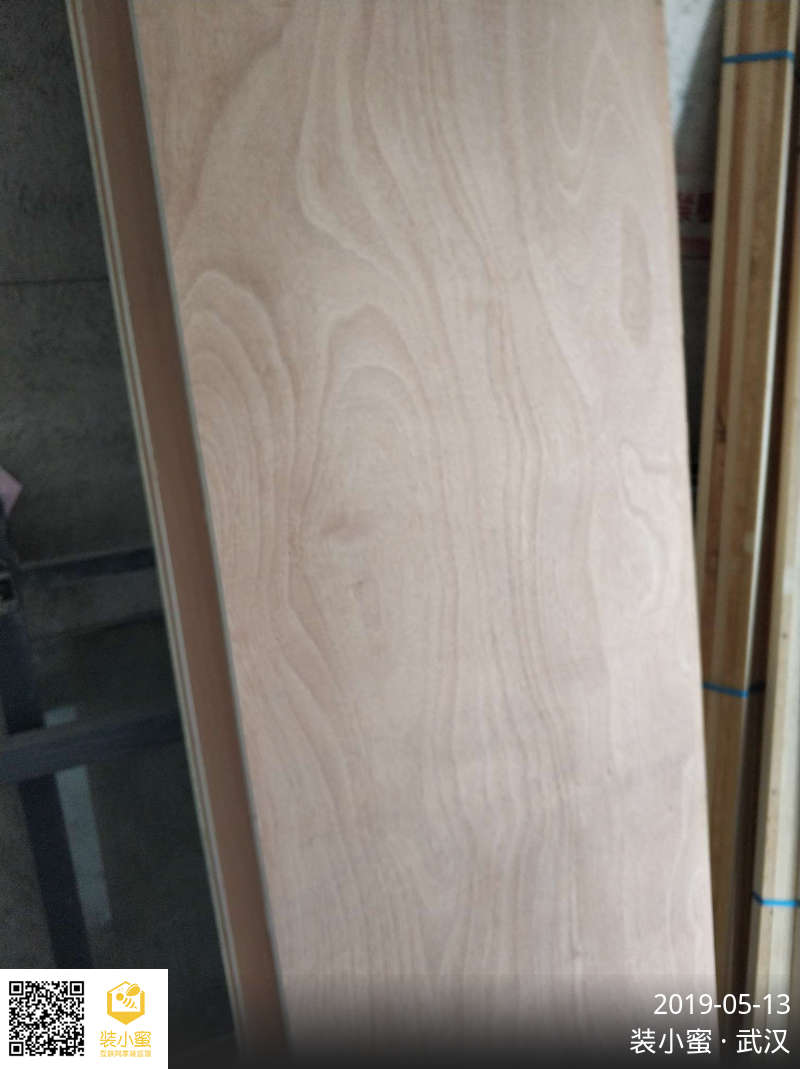

3.木龙骨和大芯板建议做防潮,防火,防虫处理。
4.墙面木龙骨建议打眼加木屑用自攻钉或膨胀螺钉固定。墙面木龙骨用钢排钉固定未按交底时交待施工。
施工人员离场需关水断电。

湿区新砌墙底部已施工砼防水带
湿区新砌墙底部已施工砼防水带
轻质砖墙体底部已施工砼(红砖)基础
轻质砖墙体底部已施工砼(红砖)基础

吊杆平直,用材符合要求
吊杆与主龙骨固定符合要求

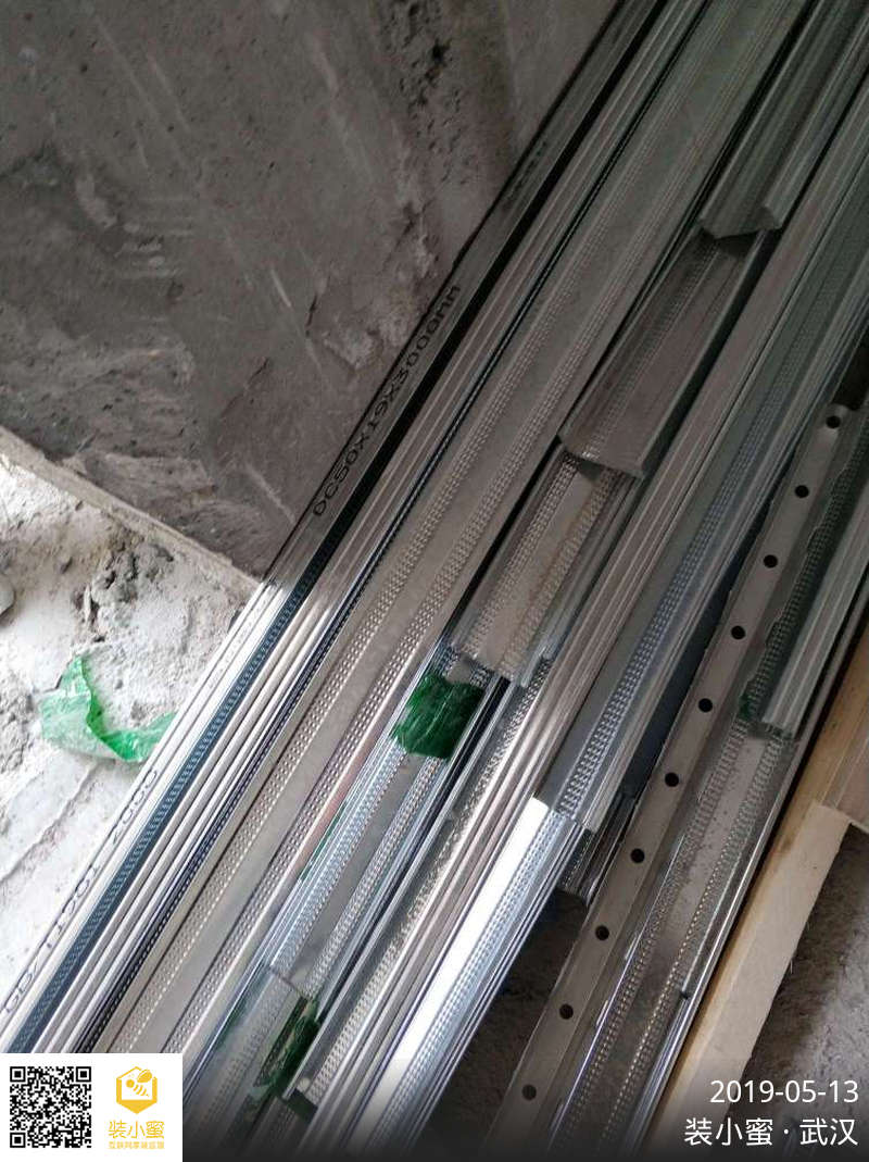

主次龙骨质量符合要求
主龙骨安装固定施工符合要求
次龙骨安装固定施工符合要求
边龙骨安装固定施工符合要求
吊顶侧挂板施工符合要求

木龙骨(木基层)防火涂料已涂刷

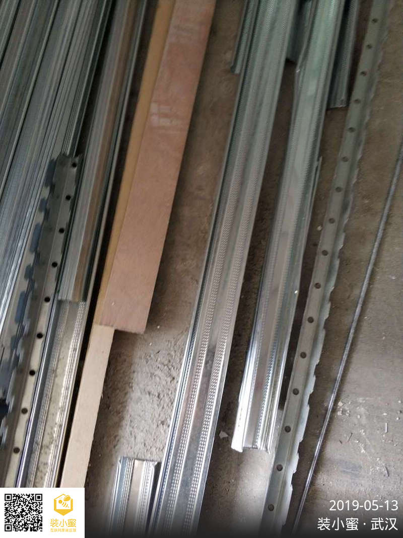

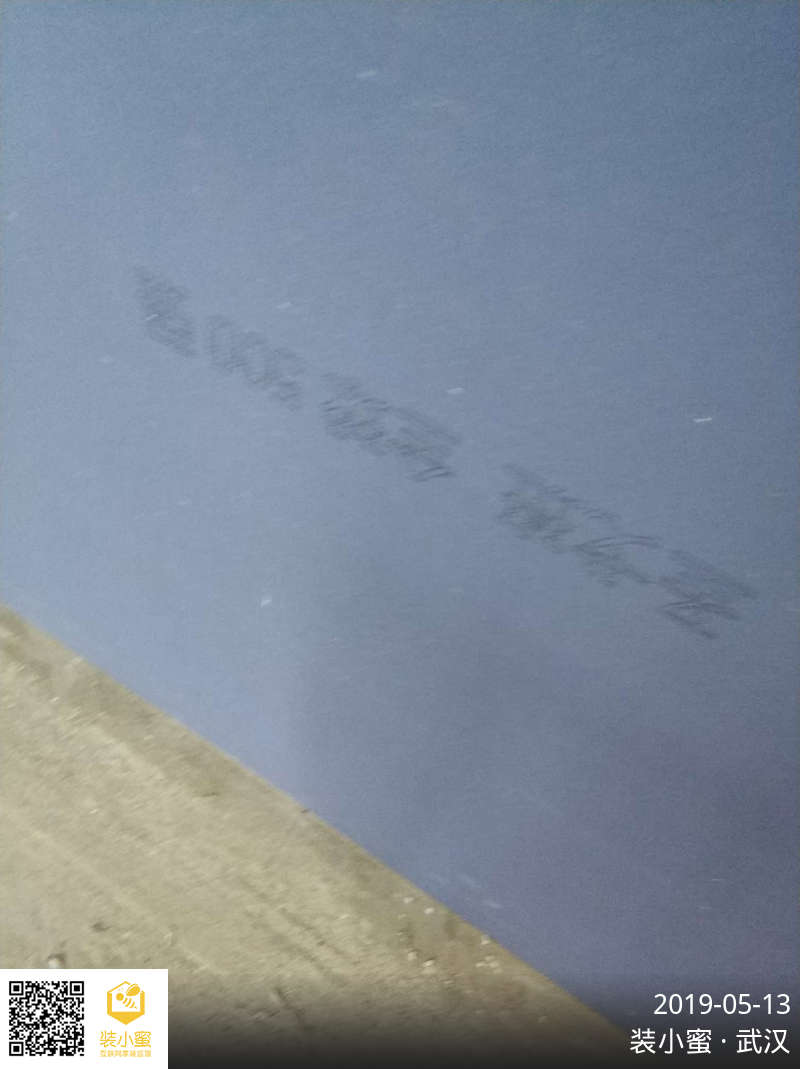

石膏板
大芯板
木龙骨
轻钢龙骨

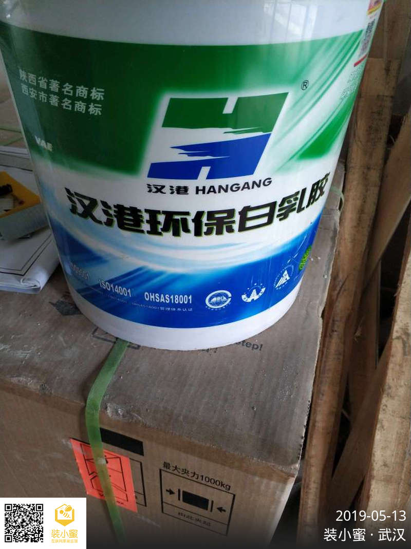

白乳胶
