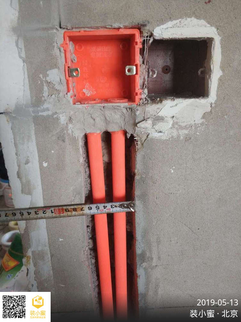

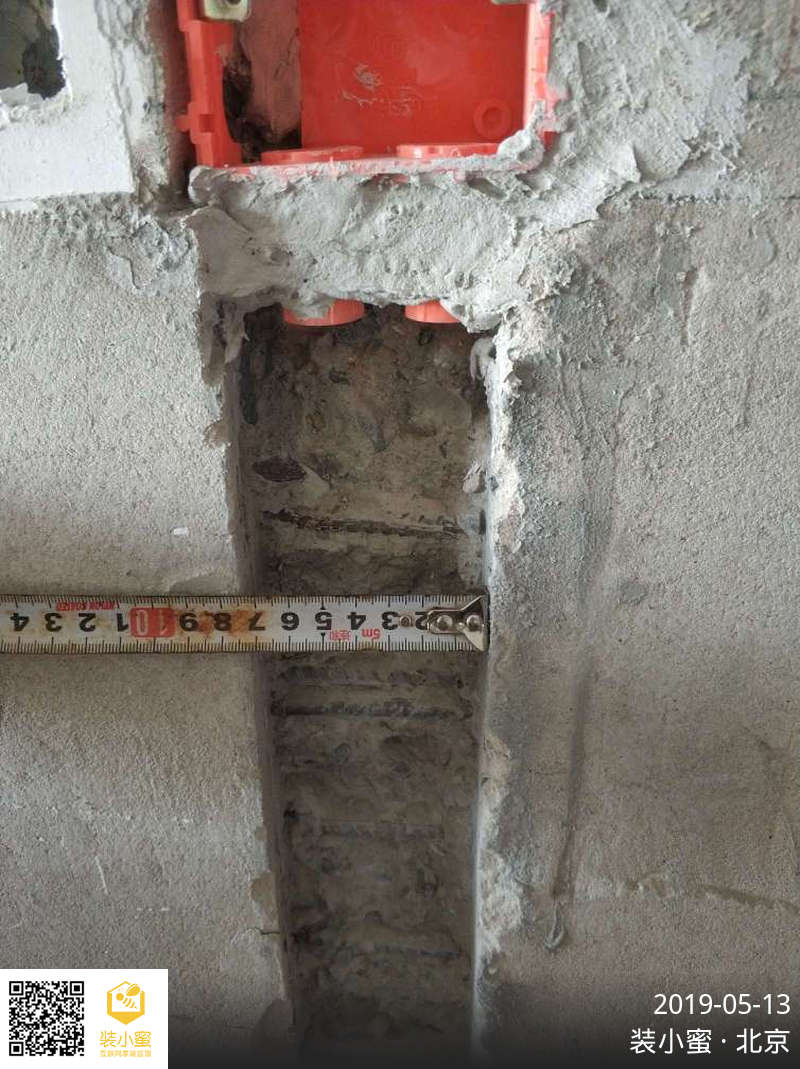

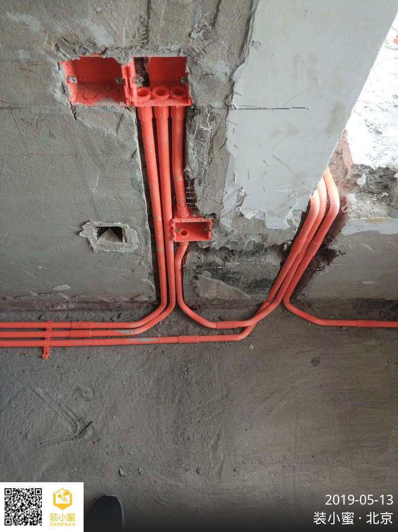

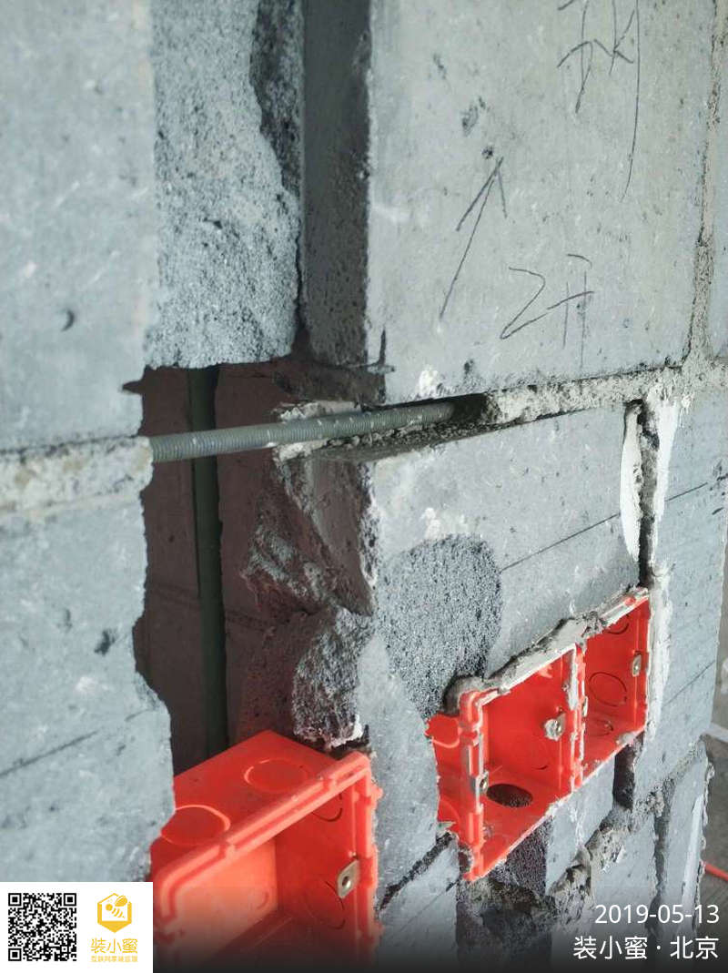

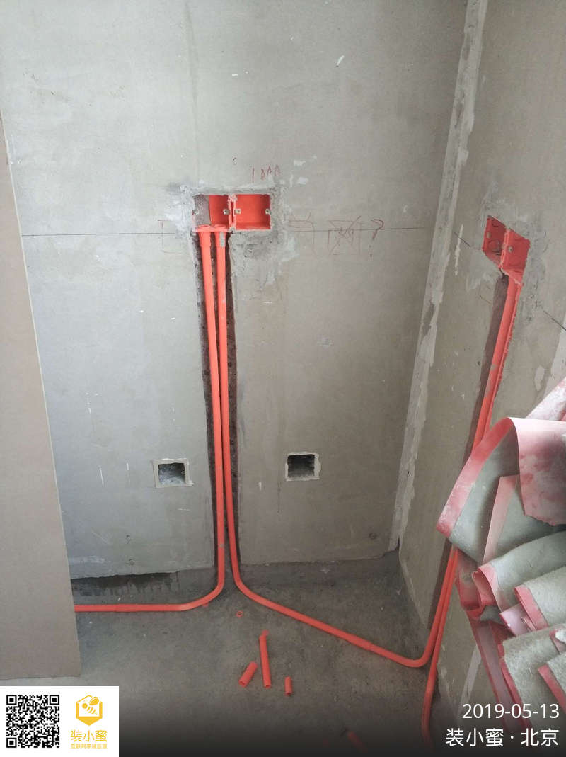

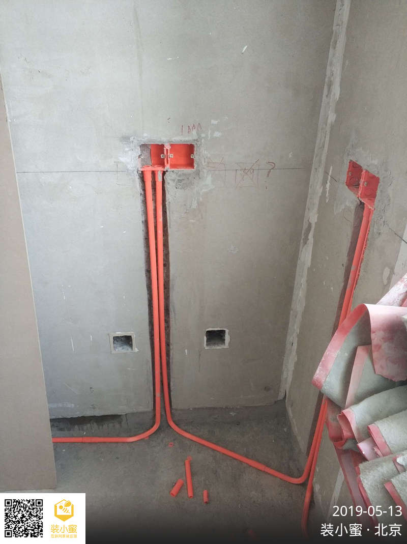

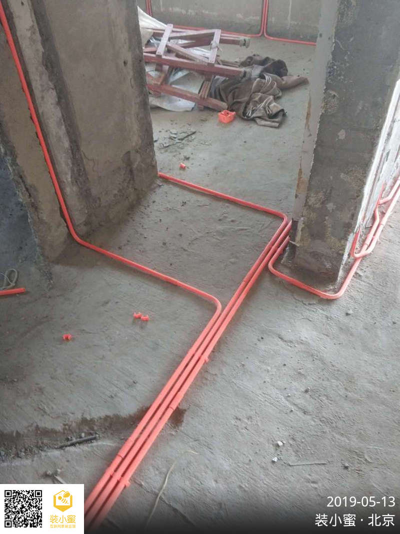

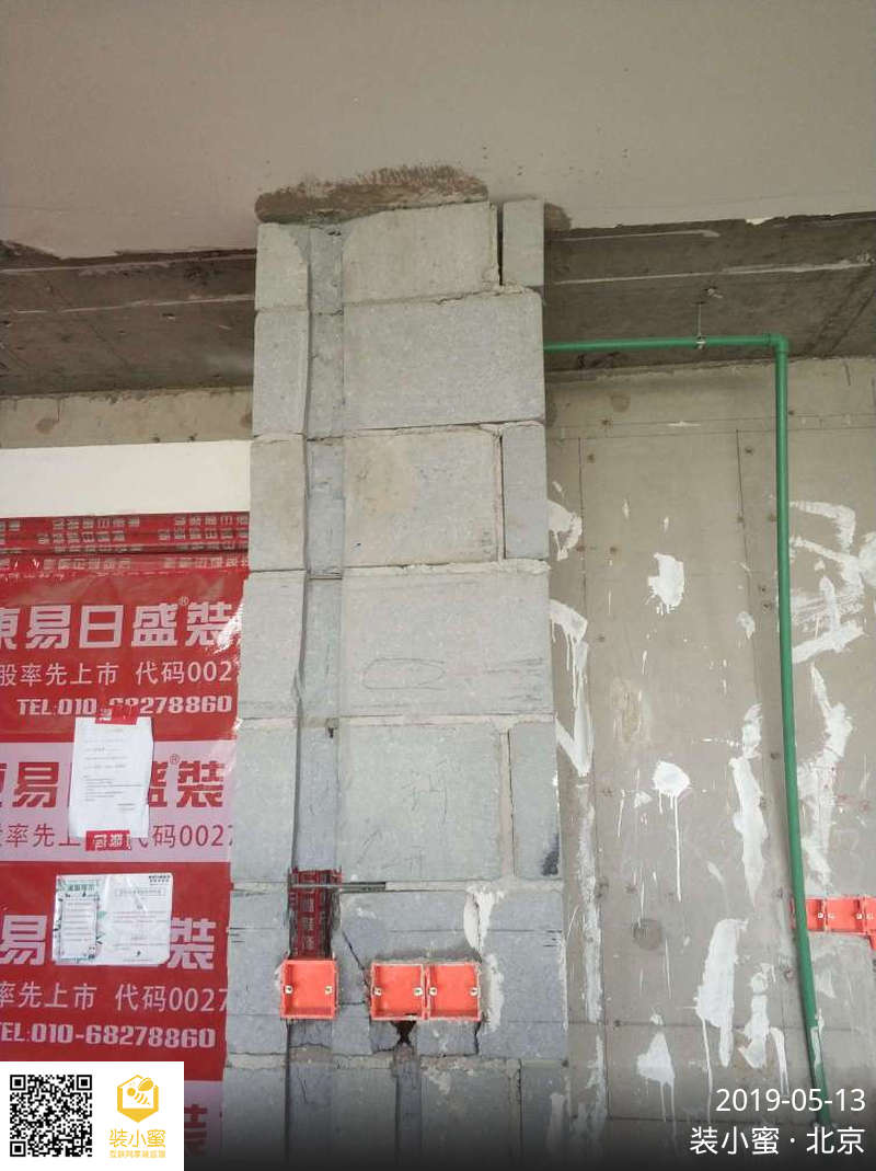

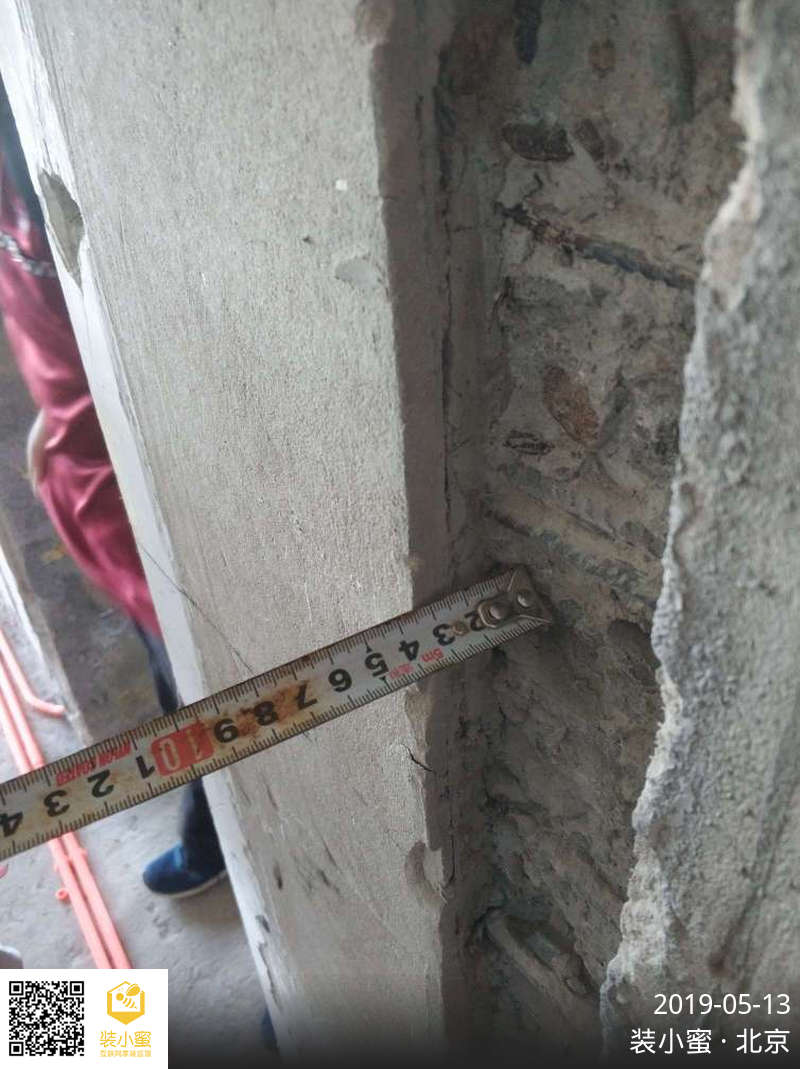

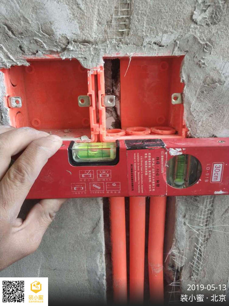

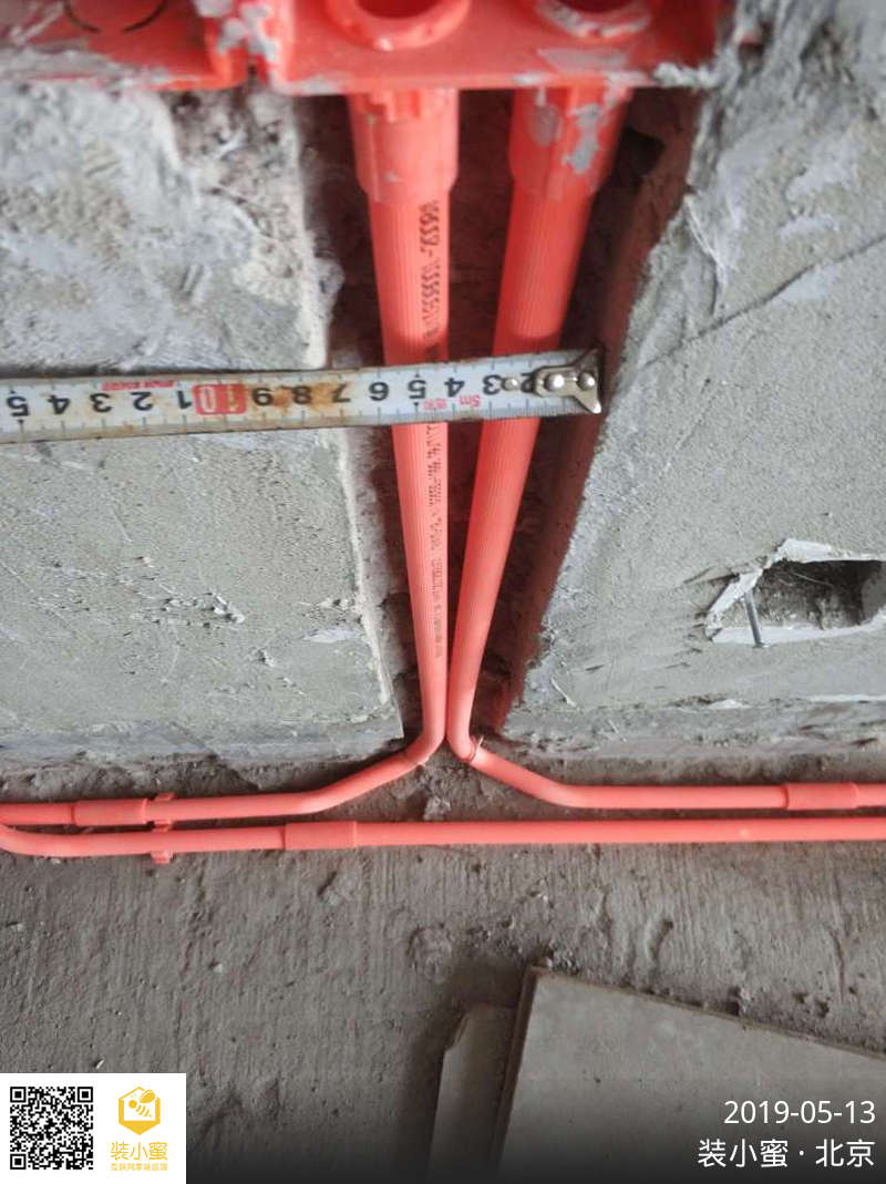

施工进度正常,水电正在改造中,开槽深度,宽度达标直上直下,符合要求,走向方式,以顺墙方式进行改造,开关插座底盒安装水平牢固,符合要求,所有水电材料全部由装修公司东易日盛专用配送,所有材料上面有装修公司名称,经核对品牌型号一致,符合要求,目前工地状况良好

开槽平直,符合要求
开槽宽度与深度符合要求
开设墙面横槽,符合技术交底要求
