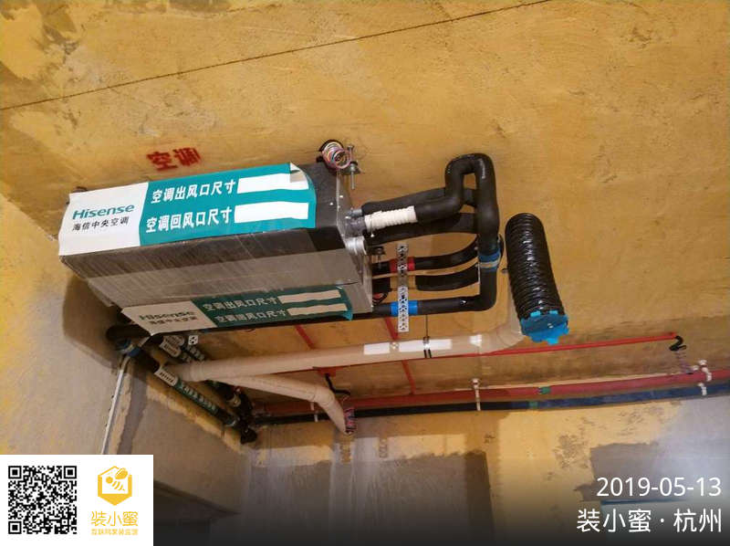

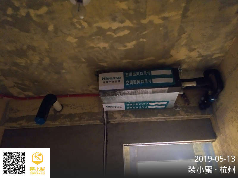

施工进度缓慢,先前水电隐患问题巳复查,均巳修改,空调新风巳安装,新风孔末用泡沫胶封堵,吊机加防震圈安装牢固,有冷凝水坡度,厨卫墙面巳刷防水剂,瓷砖已刷背胶在晾干中,水泥沙胶泥已进场。
①客厅阳台新风控制面板与电开关略宽,安装人员说合理,后期有问题由他负责,控制线管与强电不同属性同槽需整改。

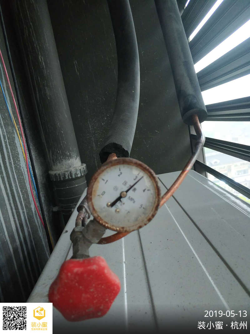

②空调压力表下降后期需复查是否再掉压。

④外机线外露需加管固定。

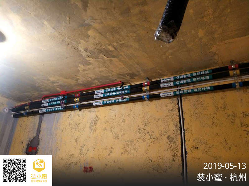

外机表面无明显外伤,已作固定
内机固定牢固,固定方式符合要求
冷媒管道安装符合要求
