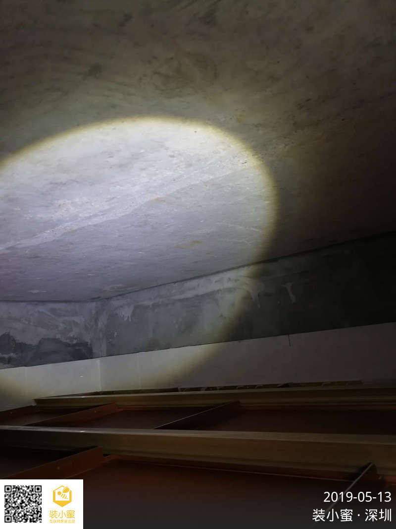

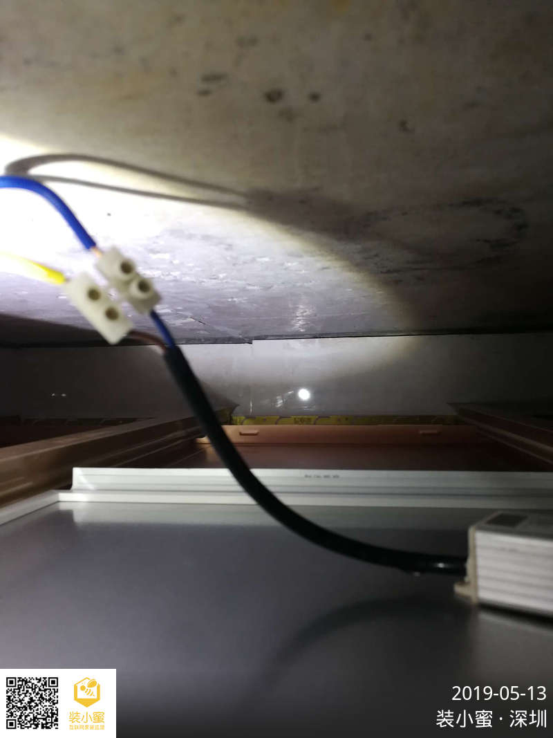

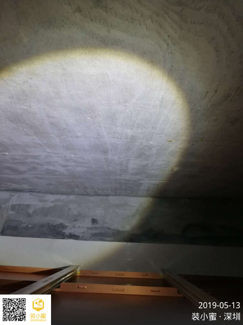

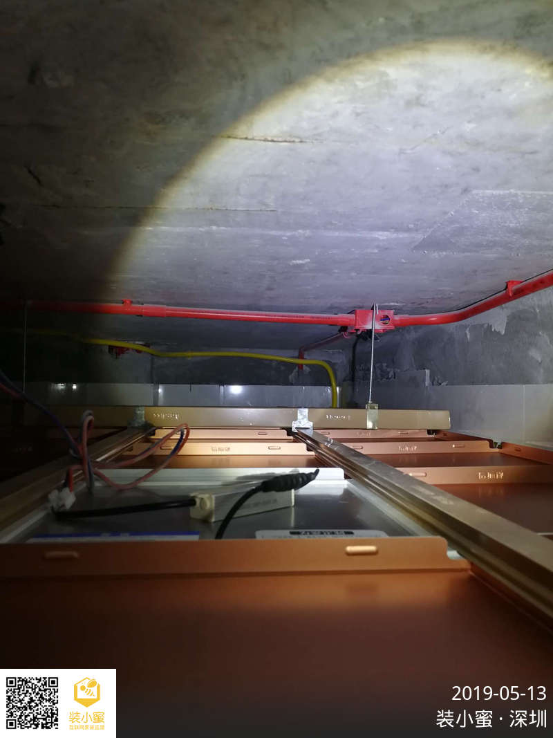

【深圳碧桂园荣汇装修监理日志】2019年05月13日闭水试验验收日志
监理老师:雷中林
本次为【闭水试验验收】是第9次上门
客户:1人,工长:1人

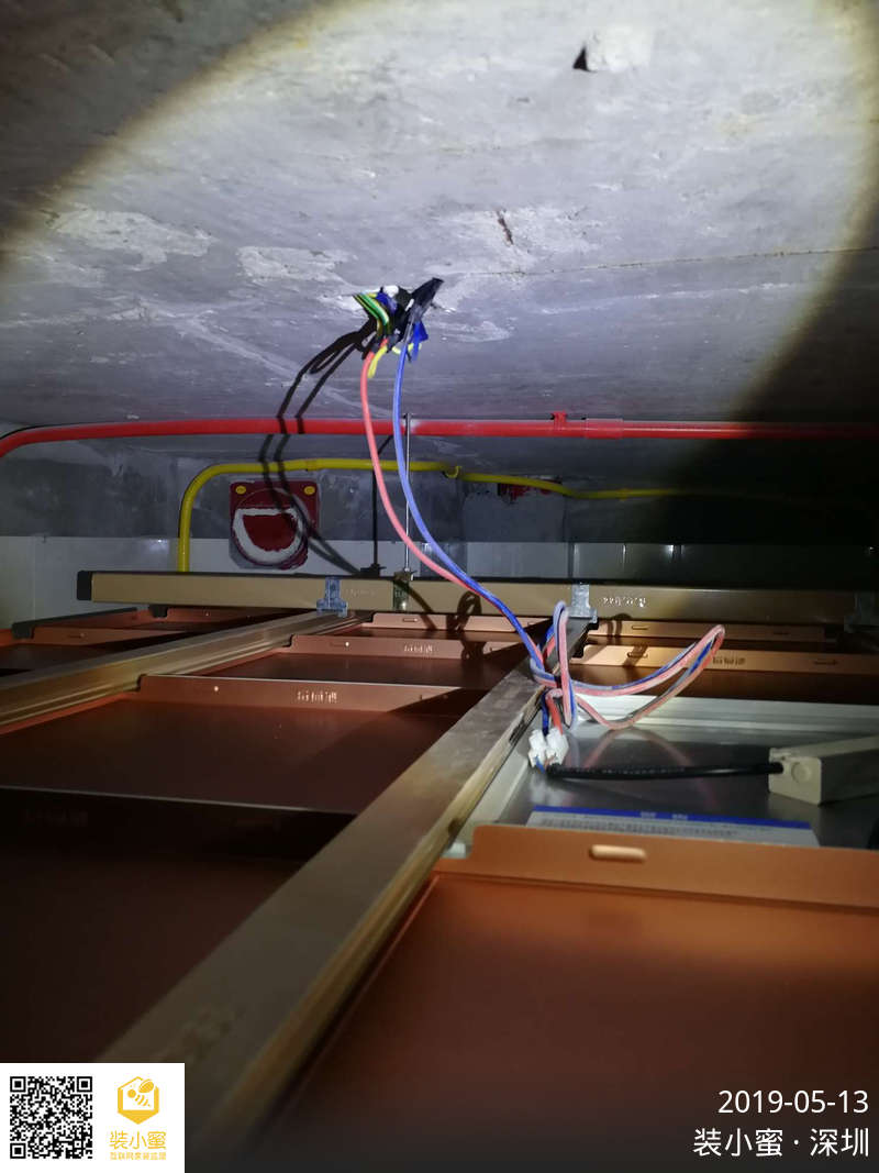

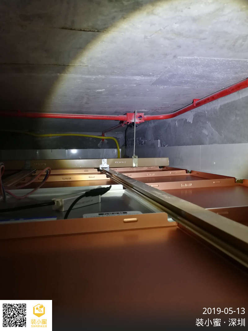

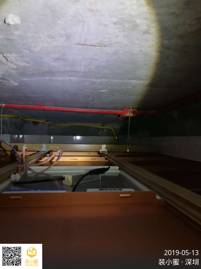

卫生间闭水试验已完成,去楼下查看无渗漏合格。
后期施工注意保护好防水层。
本次未发现问题。

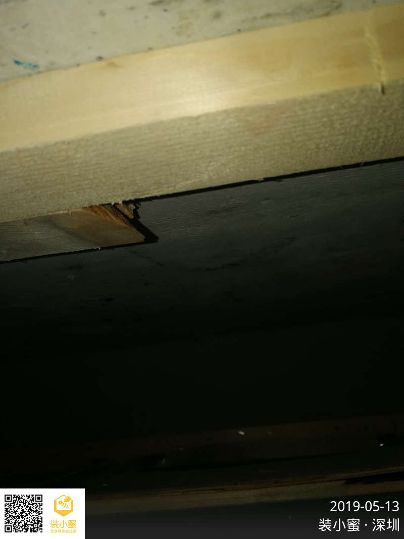

1. 石膏板施工:
1、低于2.4m的轻钢龙骨吊顶龙骨,必须用接地线可靠连接。
2、木龙骨吊顶时,沿顶龙骨用膨胀钉固定,木龙骨间用铁钉固定并防火处理。
3、木龙骨的龙骨架之间需要连接固定,固定应牢固。转角处吊杆应加强与加密,固定应牢固。
4、灯带部位应放置条形石膏板,以利于清洁与灯带安装平整灯光均匀。
5、大于3kg吊灯不得固定于龙骨或板面,应在原顶面安装预埋件。
6、石膏板拼接应固定在龙骨部位,拼接应保持≈5mm的间距,拼接时需要错缝/无通缝。转角处石膏板应用“7”字型整板套割后安装。石膏板不得使用枪钉固定。
