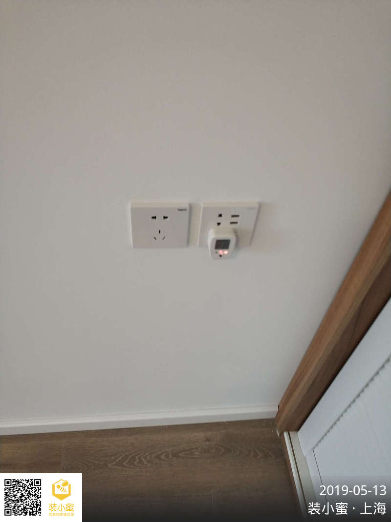

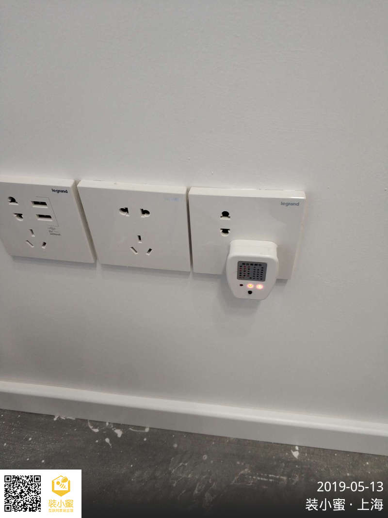

1、卧室客厅等墙面开关插座面板局部安装不水平;2、厨房等所有插座面板上开关电源线未连接,无法使用;3、客厅卧室墙面局部有开裂、不平整现象,需要重新修补;4、卫生间门套线周边未打胶处理,易产生受潮发霉现象;5、卫生间台盆下水管口未封堵;6、强电箱内空气开关回路标识未贴;7、弱电箱内电源线裸露,需要增加套管;8、客厅卧室踢脚线钉眼未修补。以上问题需要客户告知施工队,共同督促施工队进行整改。

插座面板经通电检测,工作正常

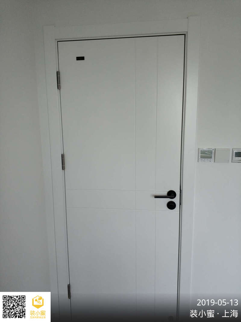

门扇、门套安装质量符合要求
门扇开闭或滑动灵活、无异响
合页安装牢固,螺丝齐全、吻合
门锁安装牢固,开启灵活
门吸安装牢固,吸合良好

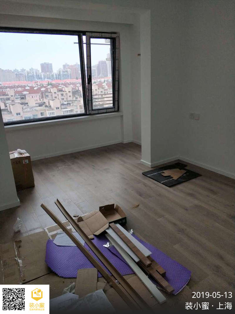

地板表面平整,无明显变形
安装牢固,拼接质量符合要求
收口条安装牢固,符合要求
