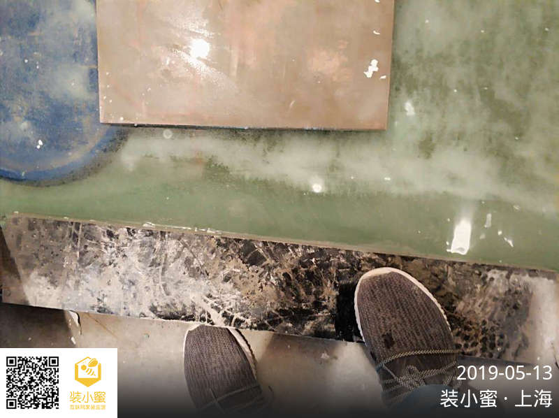

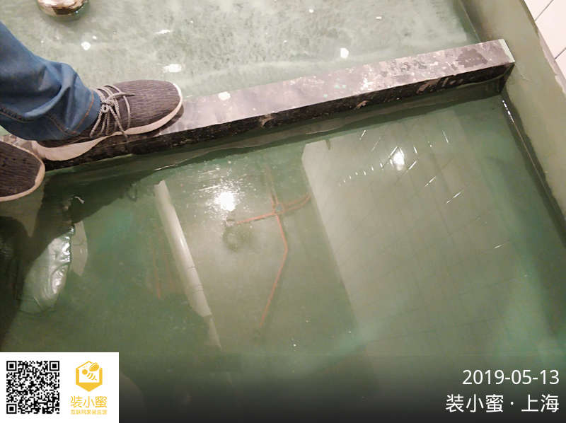

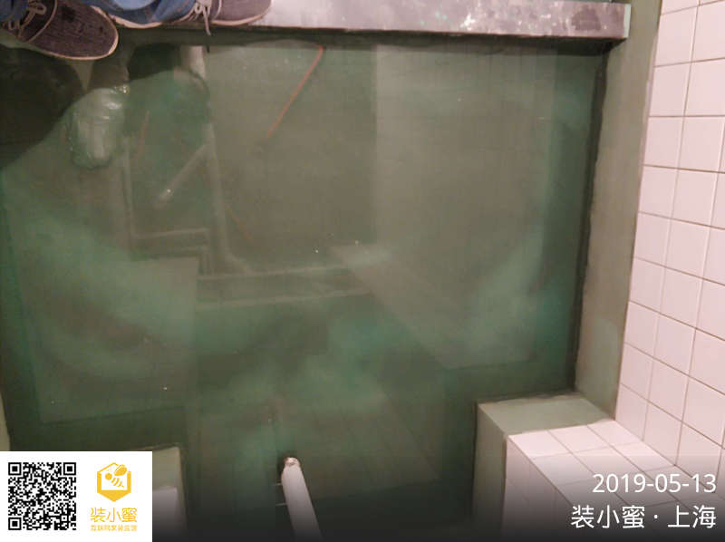

【上海宝龙城市广场(青浦)装修监理日志】2019年05月13日闭水试验验收日志

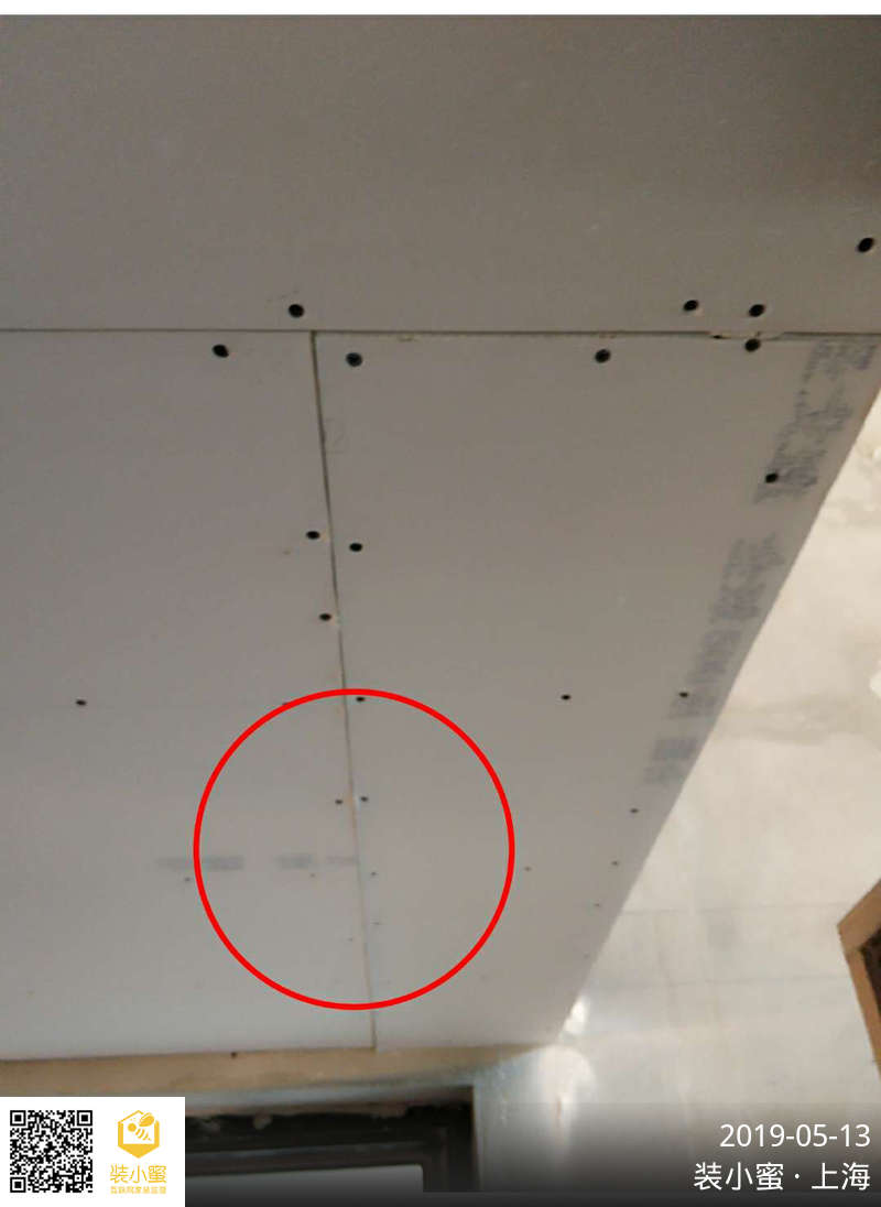

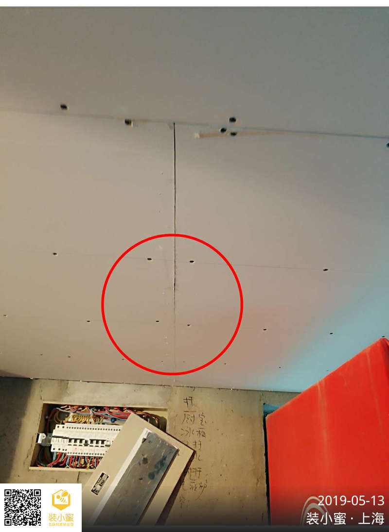

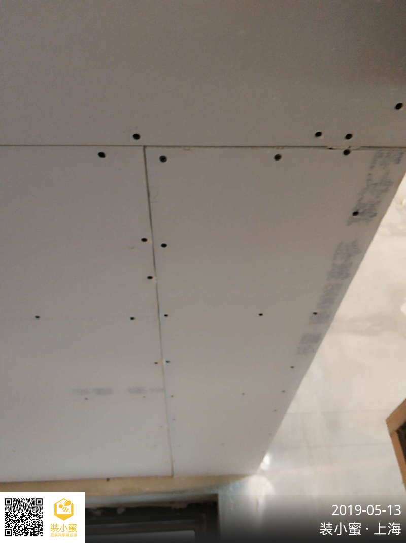

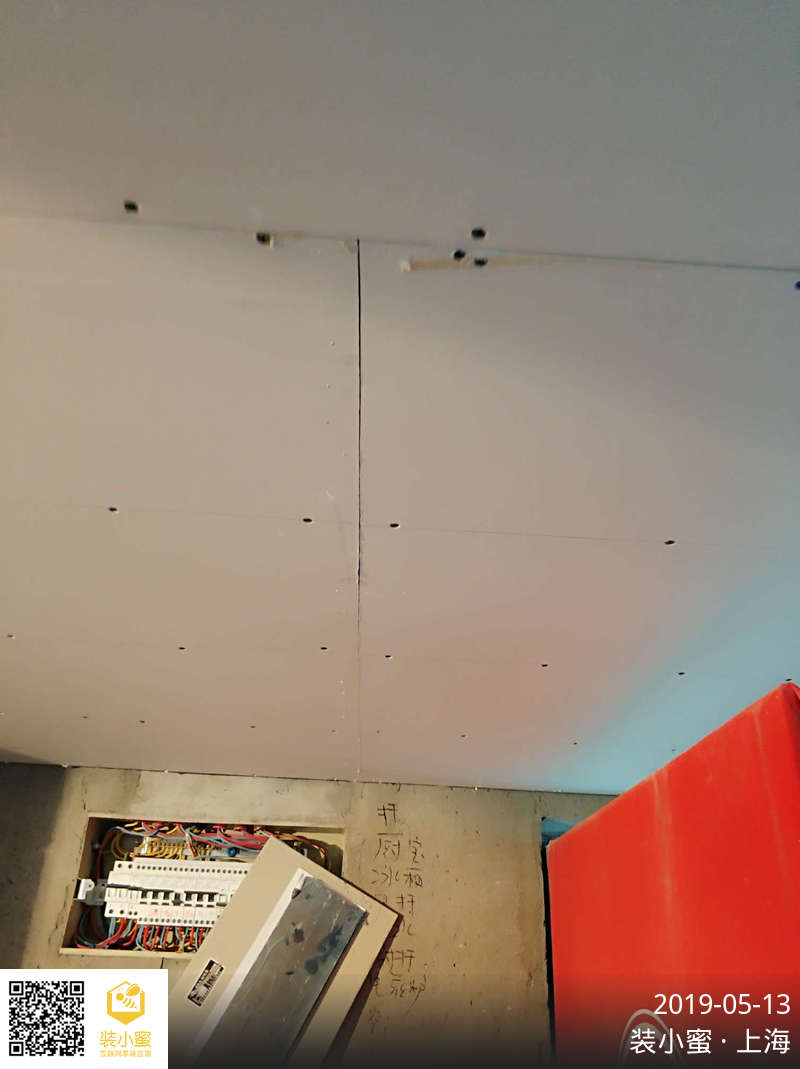

一层石膏板吊顶拼接处缝隙偏小
以上问题已告知客户。
问题处理建议。
一二层卫生间墙体局部空鼓建议整改调整处理。
一层石膏板吊顶拼接处缝隙偏小,现场已沟通整改。

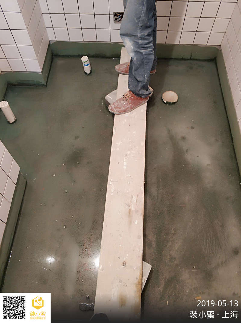

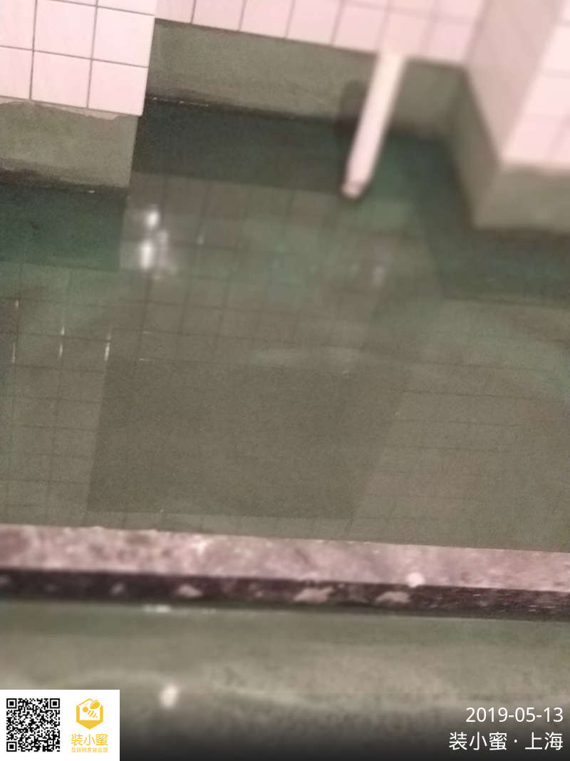

淋浴房区域经闭水试验,无渗漏现象
