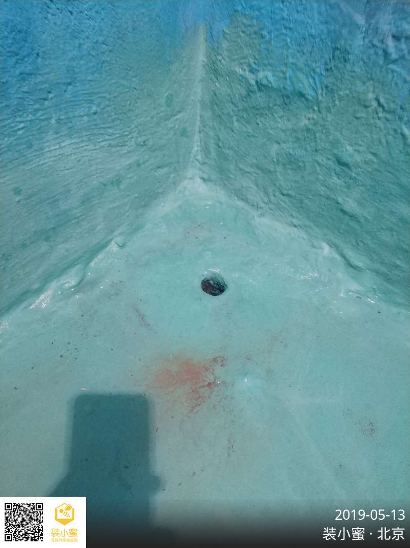

施工进度正常,卫生间墙面防水,地面防水涂刷已完成,一楼大厅顶面轻钢龙骨架制作已完成

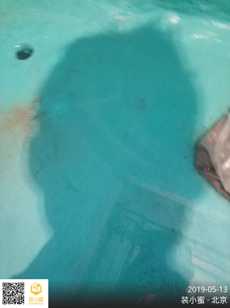

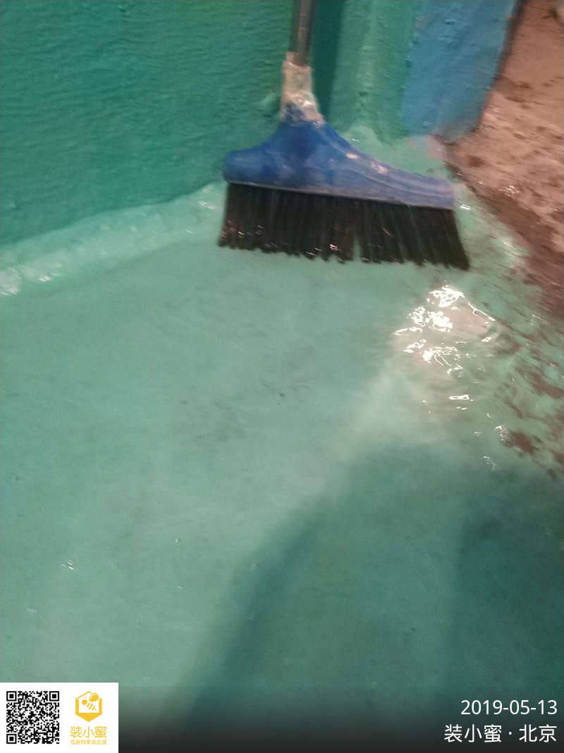

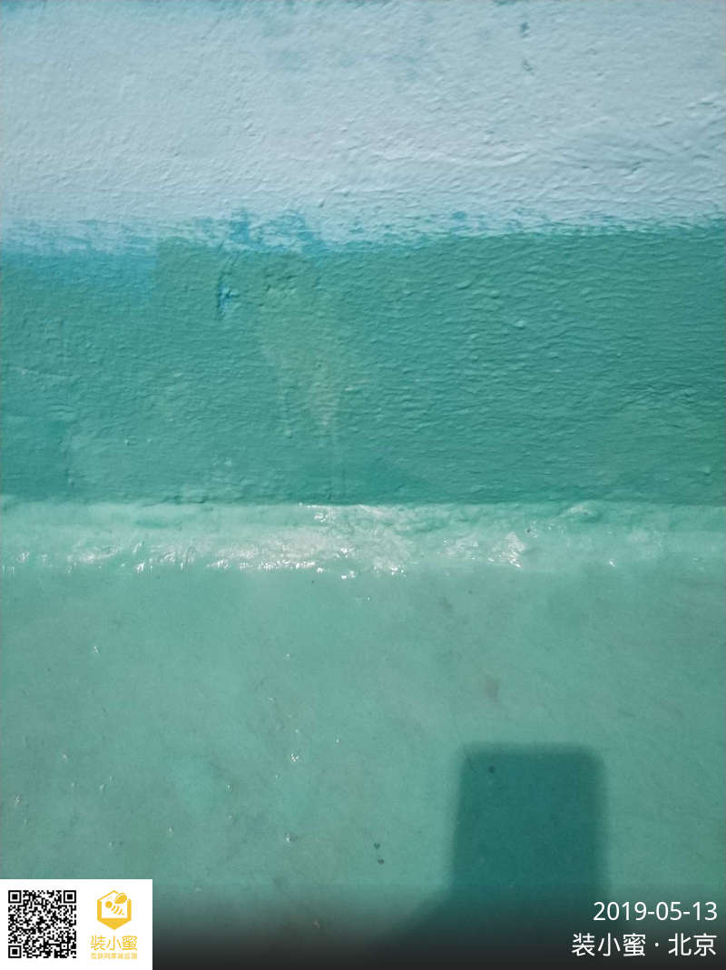

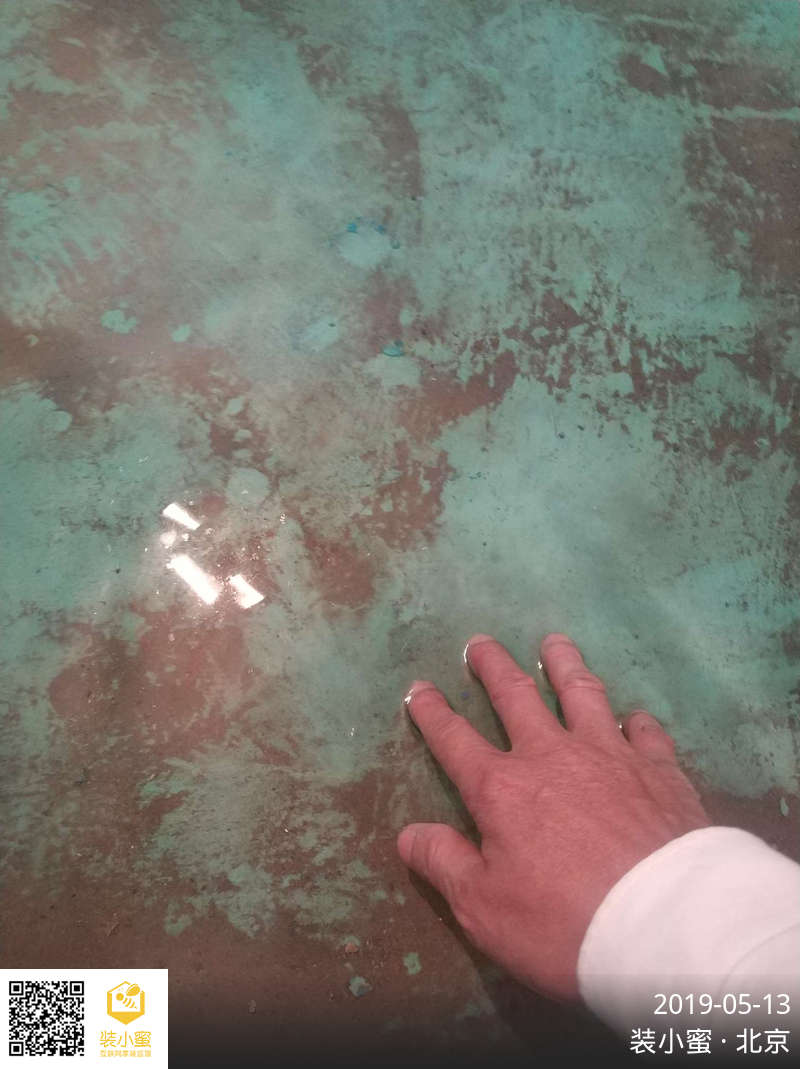

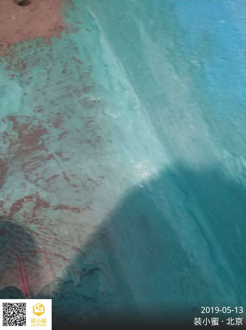

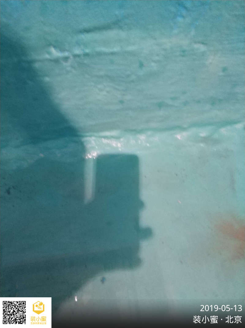

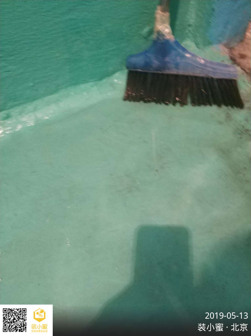

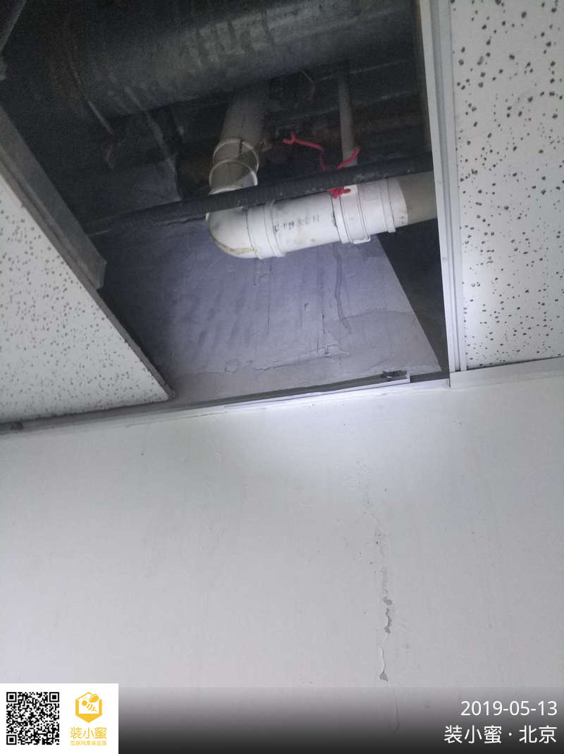

1,卫生间墙面防水涂刷1800高,符合标准,地面防水膜符合标准,闭水试验48小时,楼下巡查无漏水现象,闭水深度2至3公分,符合施工标准,

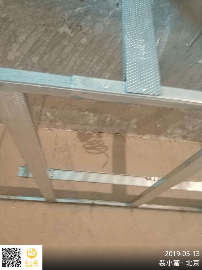

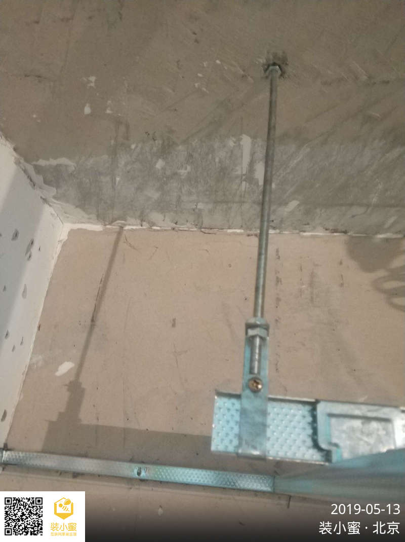

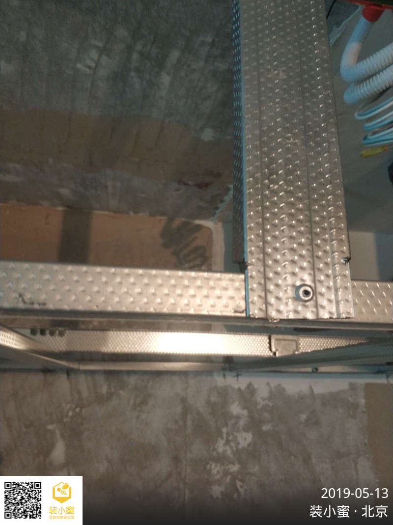

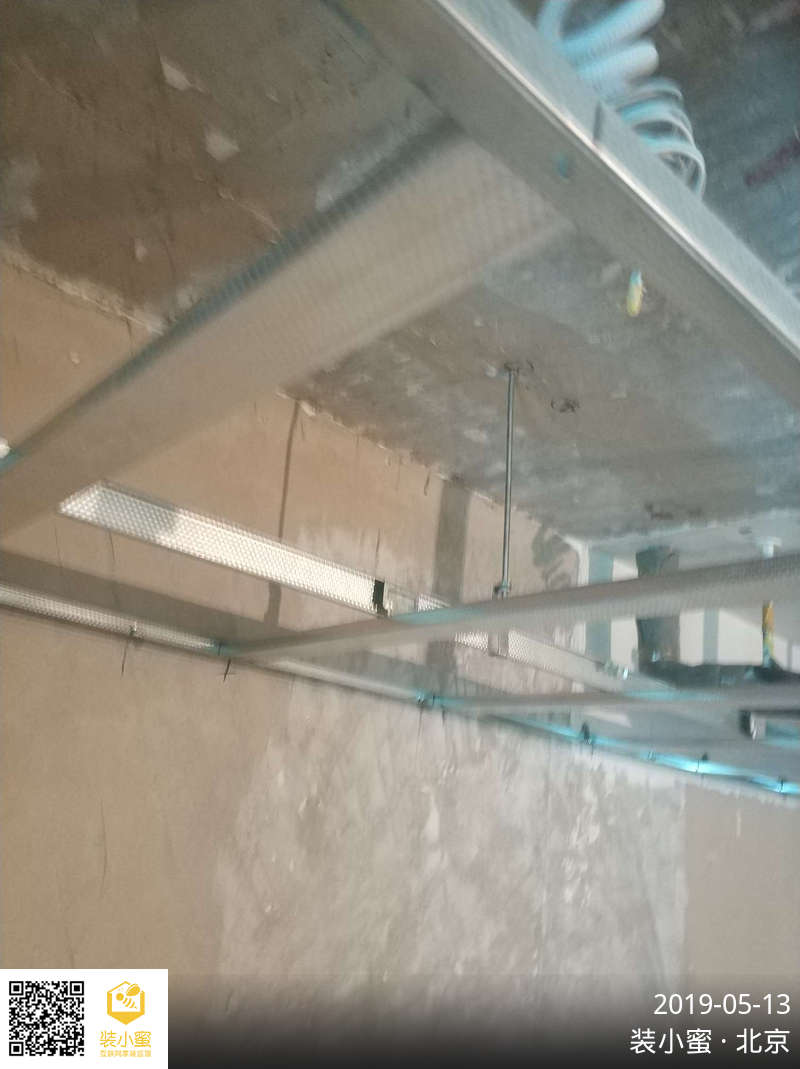

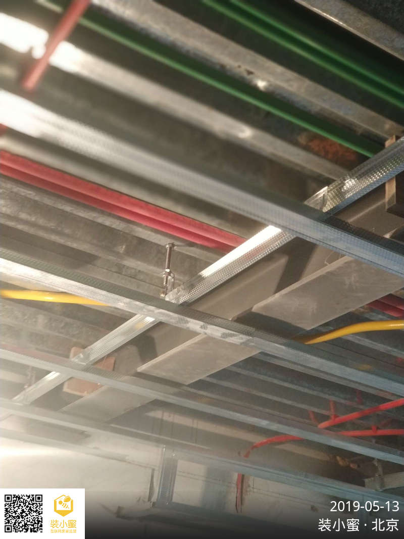

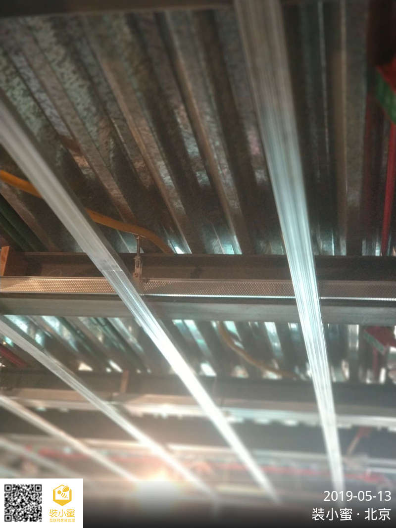

2,一楼顶面轻工龙骨架验收,主龙骨符合标准,次龙骨符合标准,可以进行下道工序

卫生间墙面需要拉毛处理,地面需要做保护处理,已告知施工方

淋浴房区域经闭水试验,无渗漏现象
主次龙骨质量符合要求
主龙骨安装固定施工符合要求
次龙骨安装固定施工符合要求
边龙骨安装固定施工符合要求
