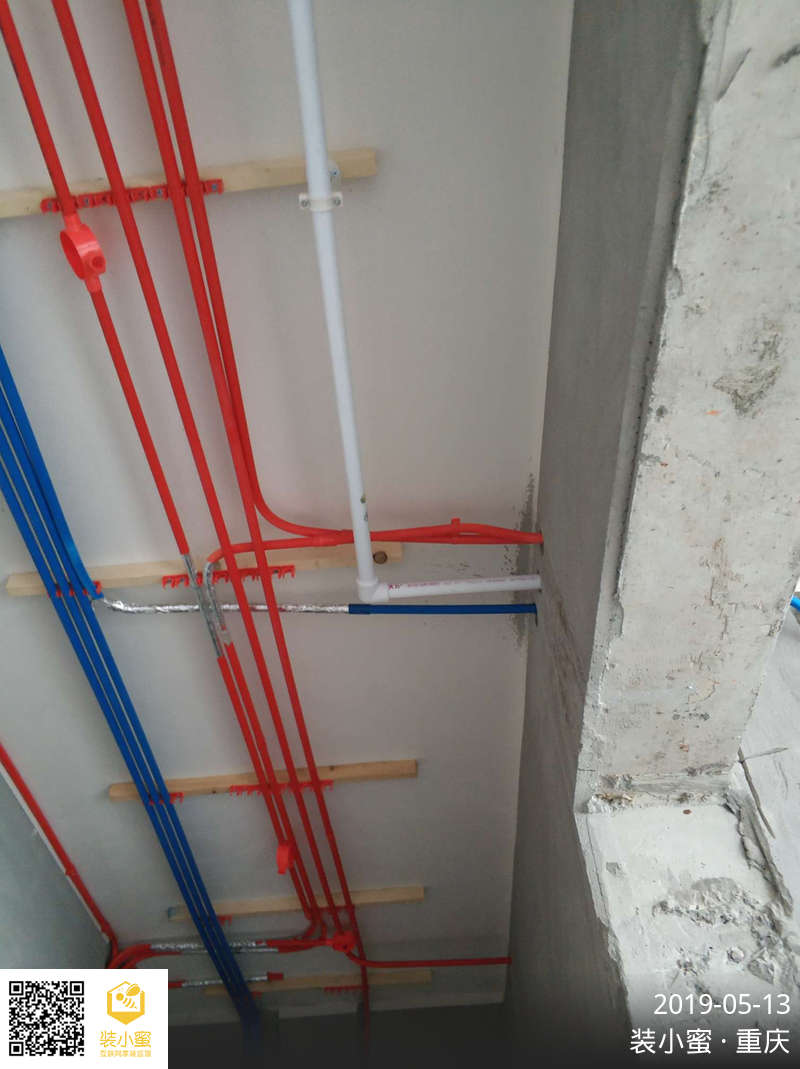

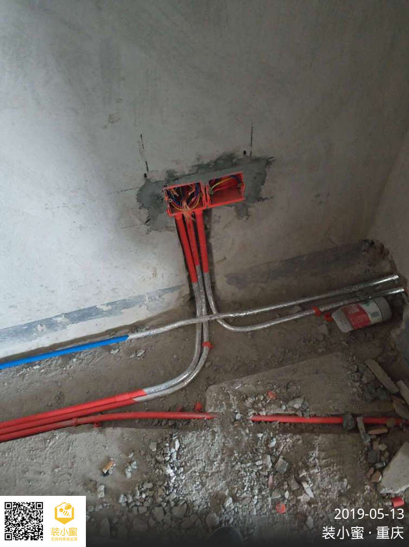

施工进度正常,水电施工中。
上期检查出问题事项部分还未整改到位,需要加强
1:冷热水管平行间距偏大,需要调整。
2:部分线管固定间距偏大,需要加设线卡固定。
3:部分水管的固定间距偏大,需要加设管卡固定。
4:热水器处进水管与出水管距离是否与热水器符合。
5:水管安装不平直需要调整。
6:二次排水建议与活水沉水湾共用。
7:马桶下水管建议用斜三通。
8:弱电线未做编号标记,需要处理
1、 等电位需用不小于4平方多心线连接卫生间花洒龙头处
2、 注意花洒水管端口出墙长度和高度要一致
3、 阳台地面开槽处需要做好防水处理
下次工作为水电阶段验收,在下次上门期间,如有问题请及时联系我。
