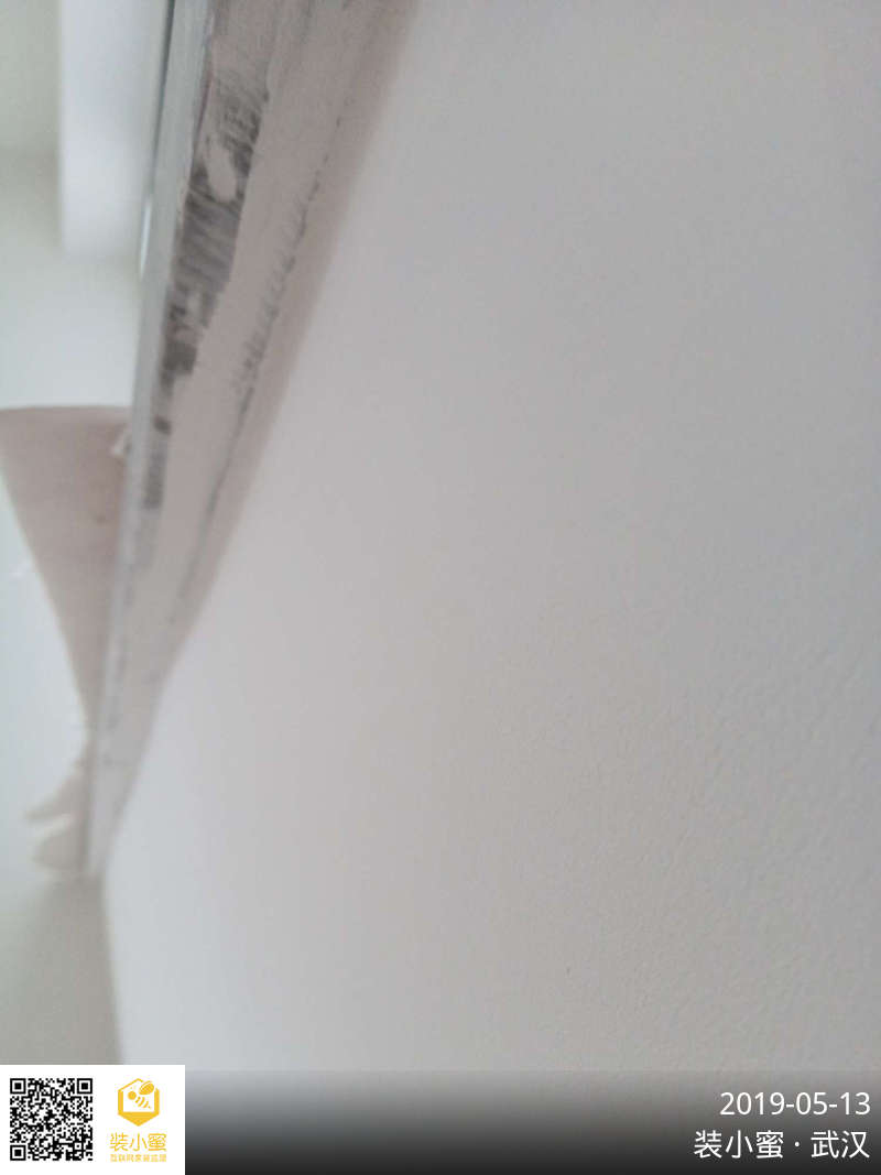

②,部分门套周边平直度误差较大,需要调整。
③,部分踢脚线区域平直度不符合要求,需要处理。

⑦,部分窗套周边区域平整度误差较大,需要找平处理。

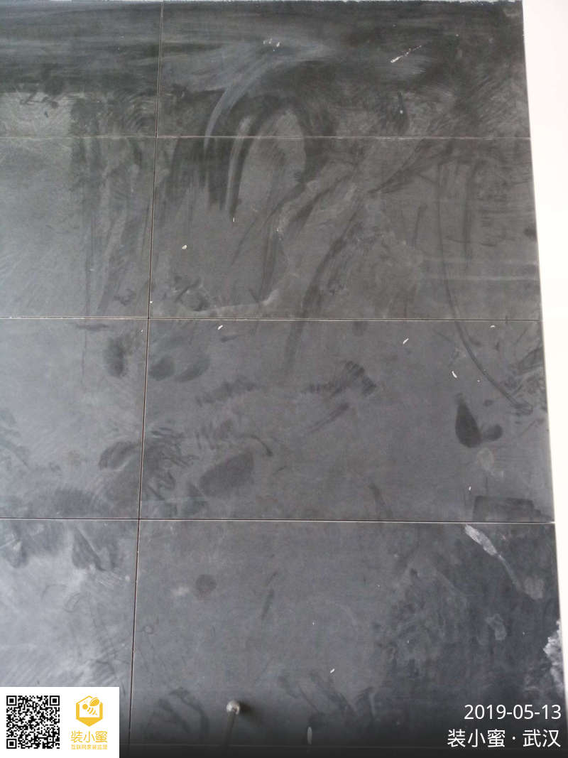

⑧,地砖局部空鼓,需要处理。

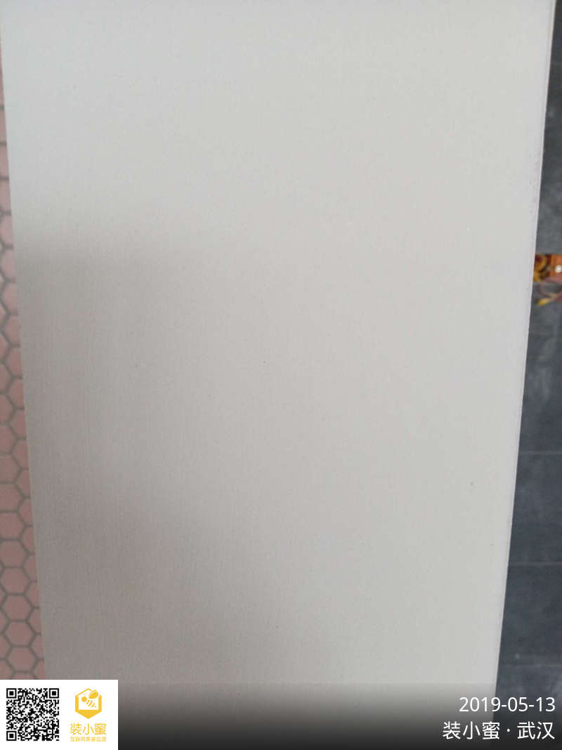

地面砖(复检)无明显空鼓

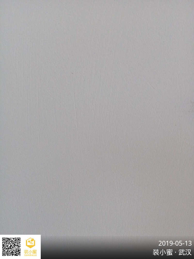

石膏(墙尼)找平平整检查,可进行下一道施工
瓷砖表面水电管线的走向已标识
腻子表面牢固,无明显的疏松
窗台大理石下口已填实
墙面砖(复检)无明显空鼓,符合要求
