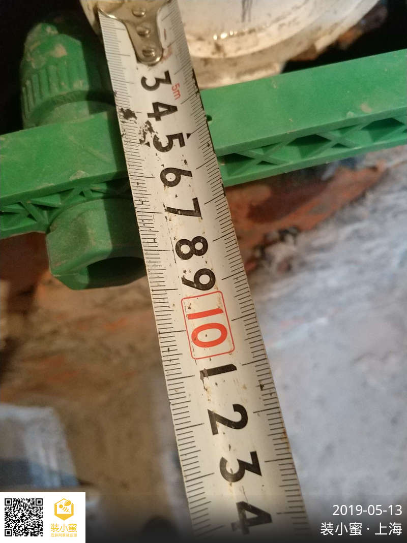

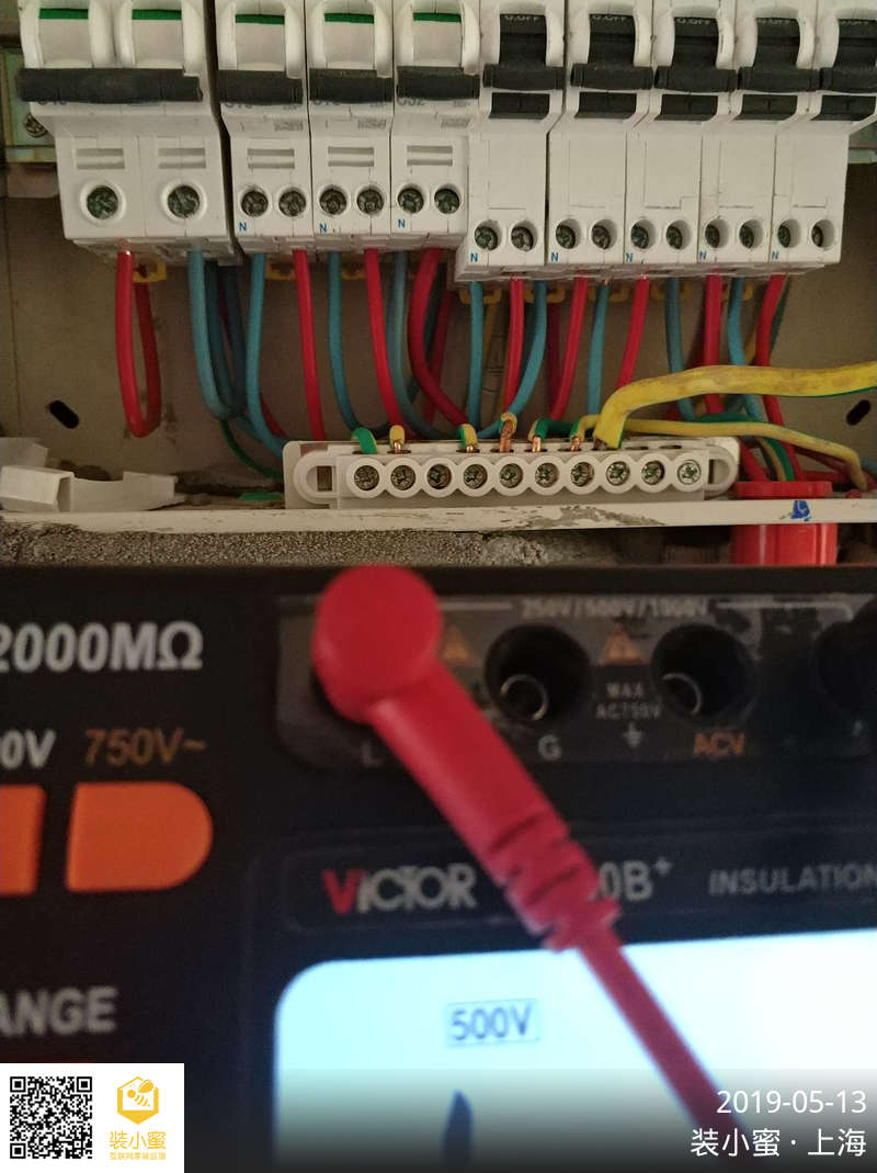

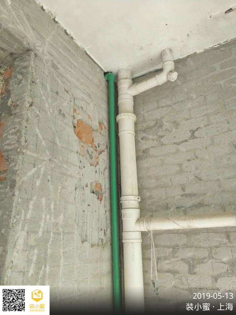

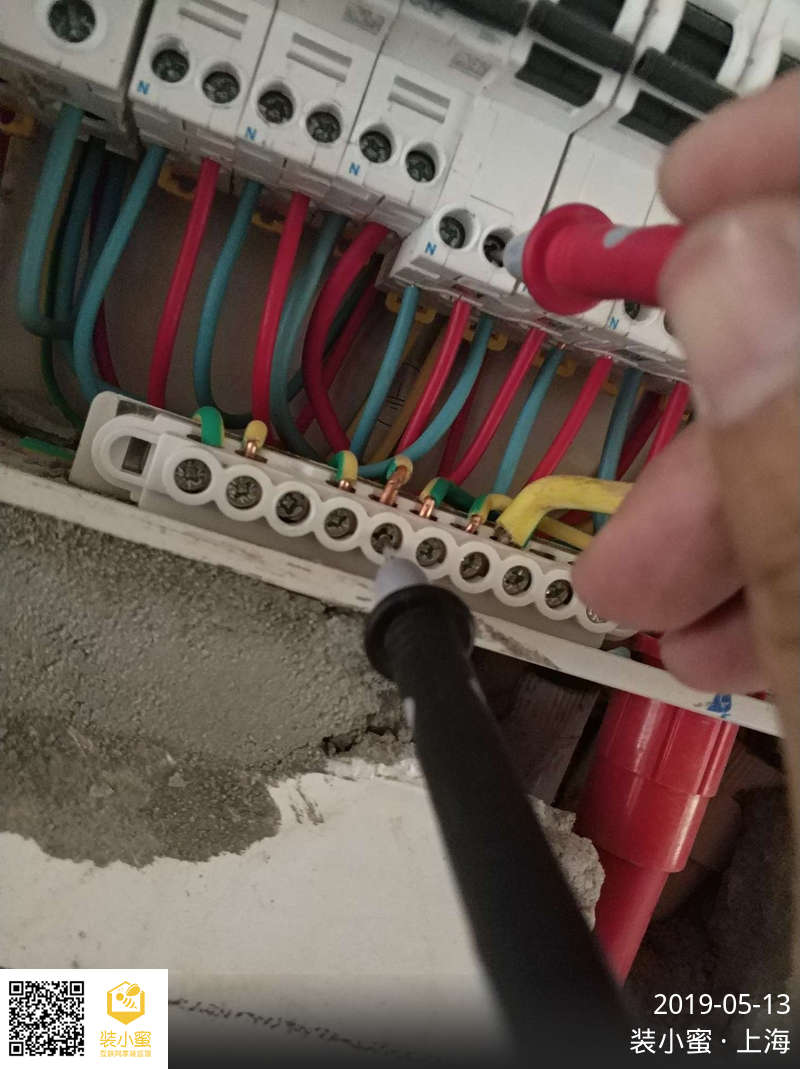

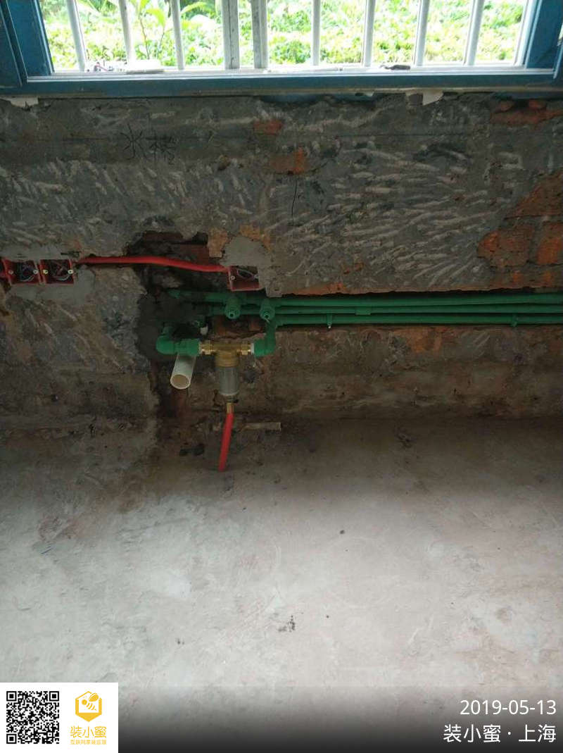

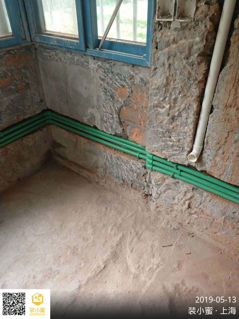

给水管走向平直无明显冲突或弯曲,固定牢固,固定间距合理;排水管道有渗漏,排污管道底于完成面,墙地面伸出长度合理;线管走向平直,固定牢固;强弱电线管屏蔽已包裹;强弱电箱位置合理,开关与线径匹配,总开关下端连接线偏小,盒内走线齐整无铜芯裸露,线色规范,线路绝缘通过;厨卫及阳台地面不走给水管及线管;
排污管道低于完成面,需要处理
排水管道有破损,建议调整
强电箱下端连接线线径偏小,需要调整
建议如下:1、开孔未封堵;2、泥工贴砖需注意阴阳角做方,原墙如有空鼓疏松等需提前处理;3、玻化砖、通体砖上墙需用专用粘结剂,粘结剂不可添加产品说明以外的材料,是否涂刷背胶及粘结剂、背胶品牌请咨询瓷砖商家。

导线与断路器匹配符合要求

经绝缘检测:导线绝缘性能合格
断路器接入导线的数量符合要求
断路器漏保设置合理
