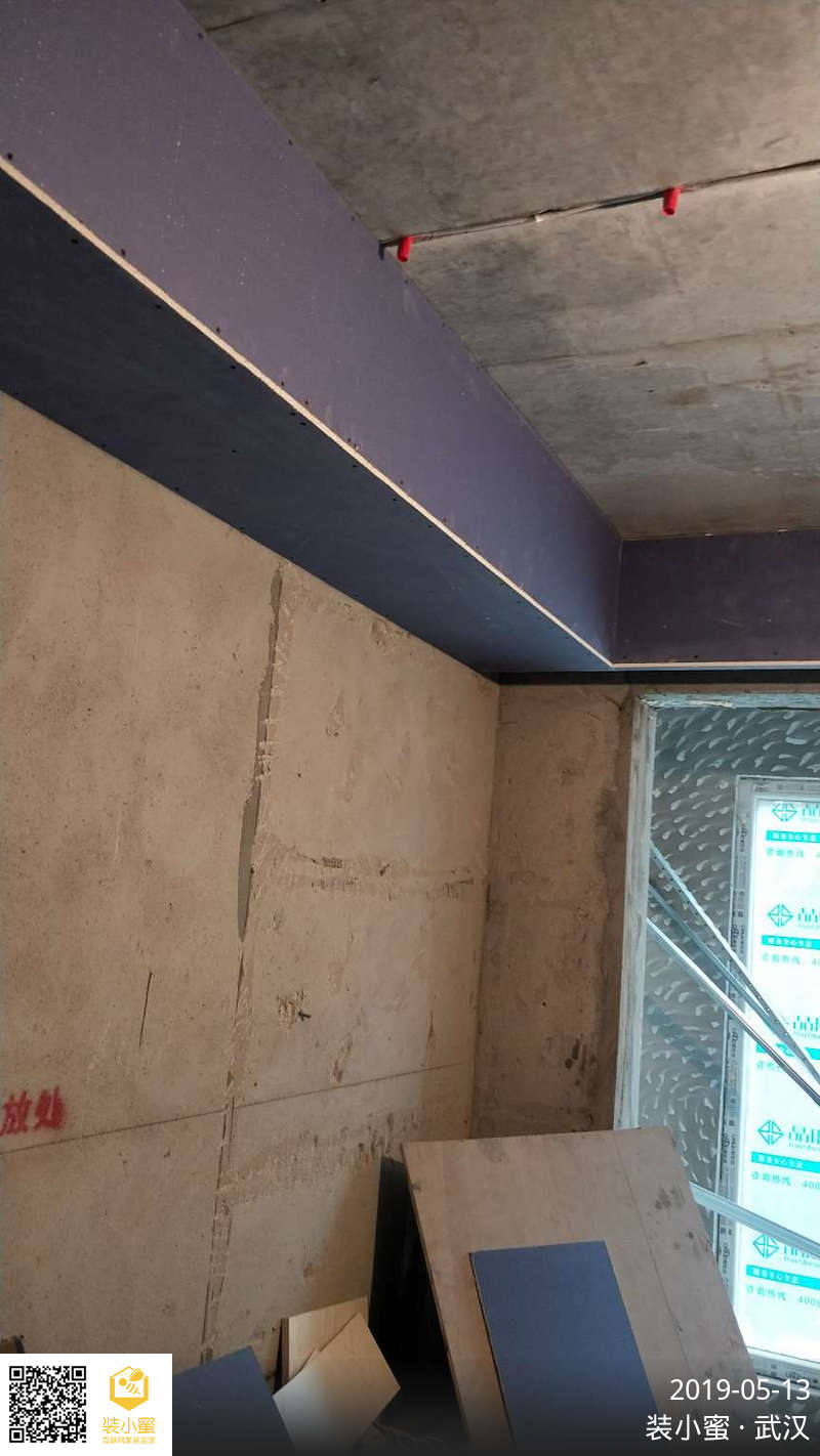

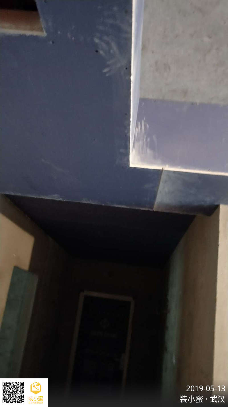

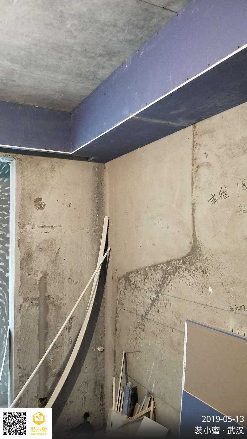

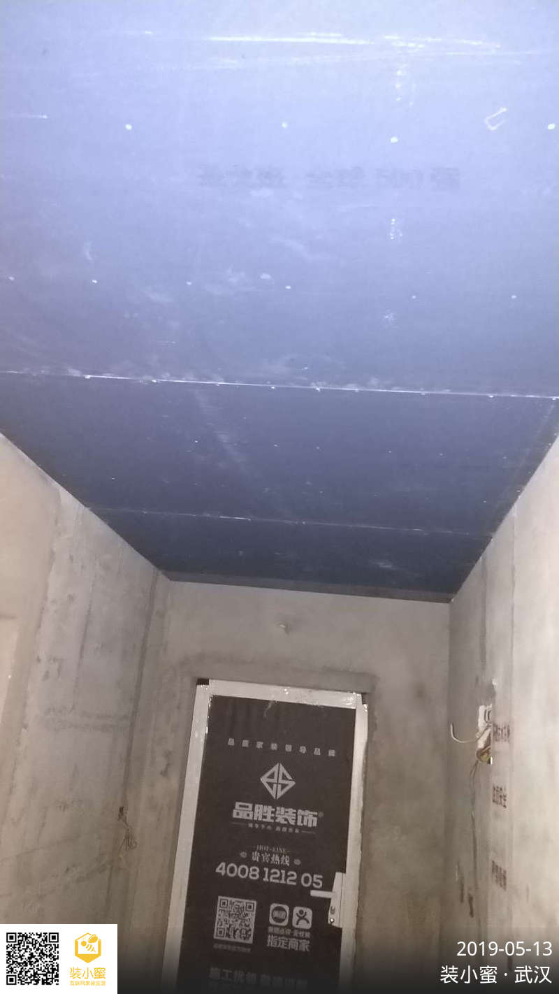

1.木工吊顶已基本完成。

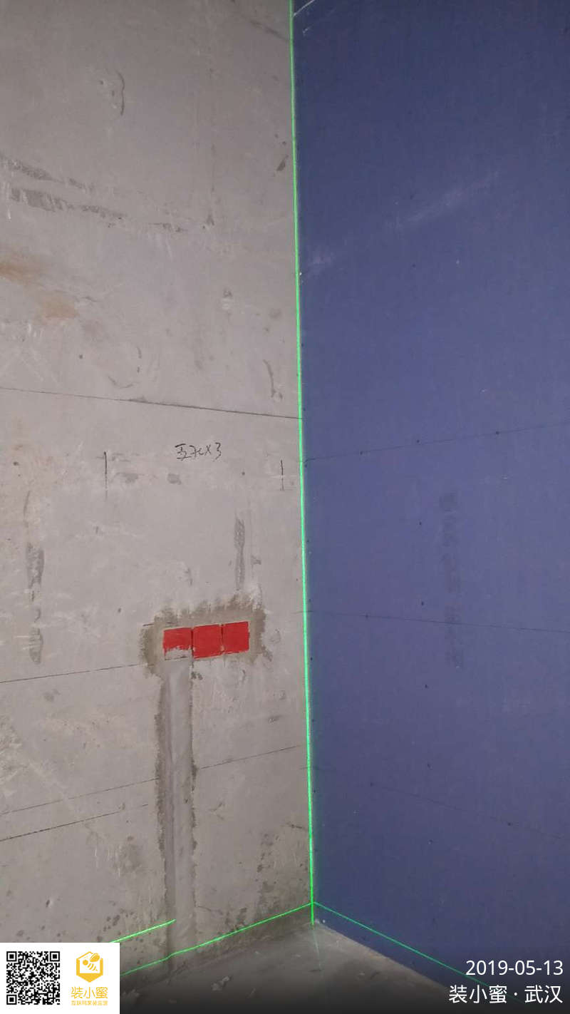

2.主卧衣柜间柜子主体已安装完成,经红外线检查,垂直平正符合规范。
1.阳台墙面己打毛处理,阳台左侧有一处空鼓,如果贴砖,建议将腻子层铲除干净。
